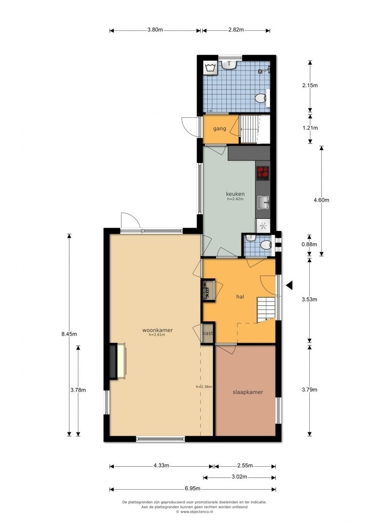

Ze staan zo ver mogelijk van de achterwand af, maar er is uiteraard een grens. Ik heb zelfs het dressoir verder naar voren gezet zodat het er optisch niet zo maf uit ziet.
De woonkamer is (als ik de hal even niet meereken) rond de 13 meter lang en 5 meter breed.
Een minidsp tussen de voor en eindversterker zie ik niet zo zitten. Ik heb al eens zitten kijken naar zo'n oplossing, maar dan kom ik uit op de SHD Studio en dat is meteen weer 1300 euro ofzo. Vind het een beetje maf om een mooie (XLR) pre- power combi te hebben staan en er dan zo'n minidsp kastje er tussen te frotten, maar dat ligt misschien aan mij hoor ;) Ik hou de correcties dan liever volledig in het digitale domein en plaats van preamp <> A/D <> DSP <> D/A <> Poweramp.

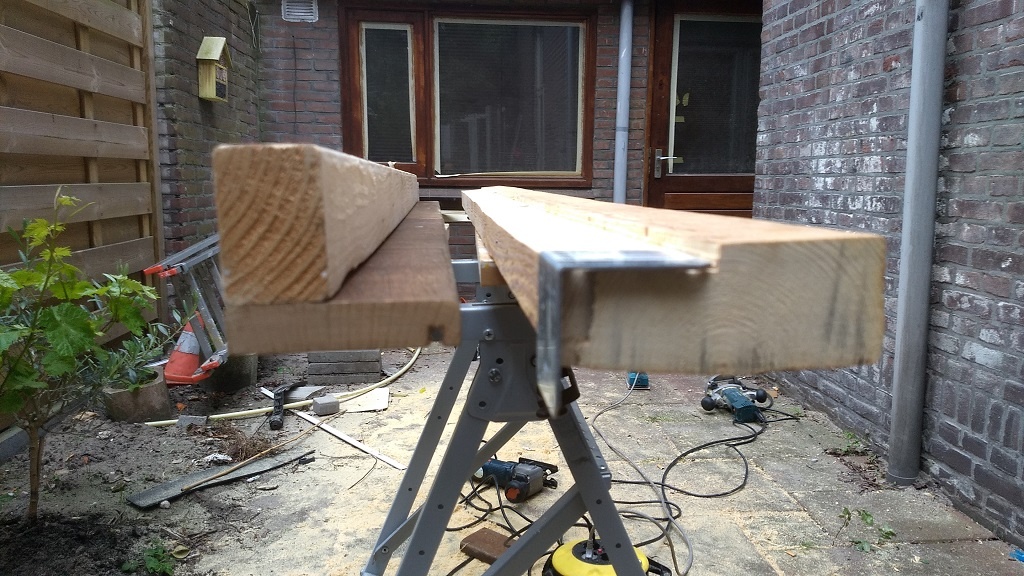

Iets anders: Ik ben zojuist 2 frames gemaakt waarvan in de basstraps ga maken. Nu zal ik op pak moeten voor stof om het ding mee te bekleden. Iemand enig idee wat ik hier het beste voor kan gebruiken?
Ik heb begrepen dat je moet zorgen dat het akoestisch transparant is, wat ook logisch is, maar tegelijkertijd moet het ook een stevige stof zijn waar geen rek in zit, omdat ik het Rockwool materiaal er in vast wil spannen.
[ Voor 29% gewijzigd door Fairy op 12-02-2019 16:22 ]

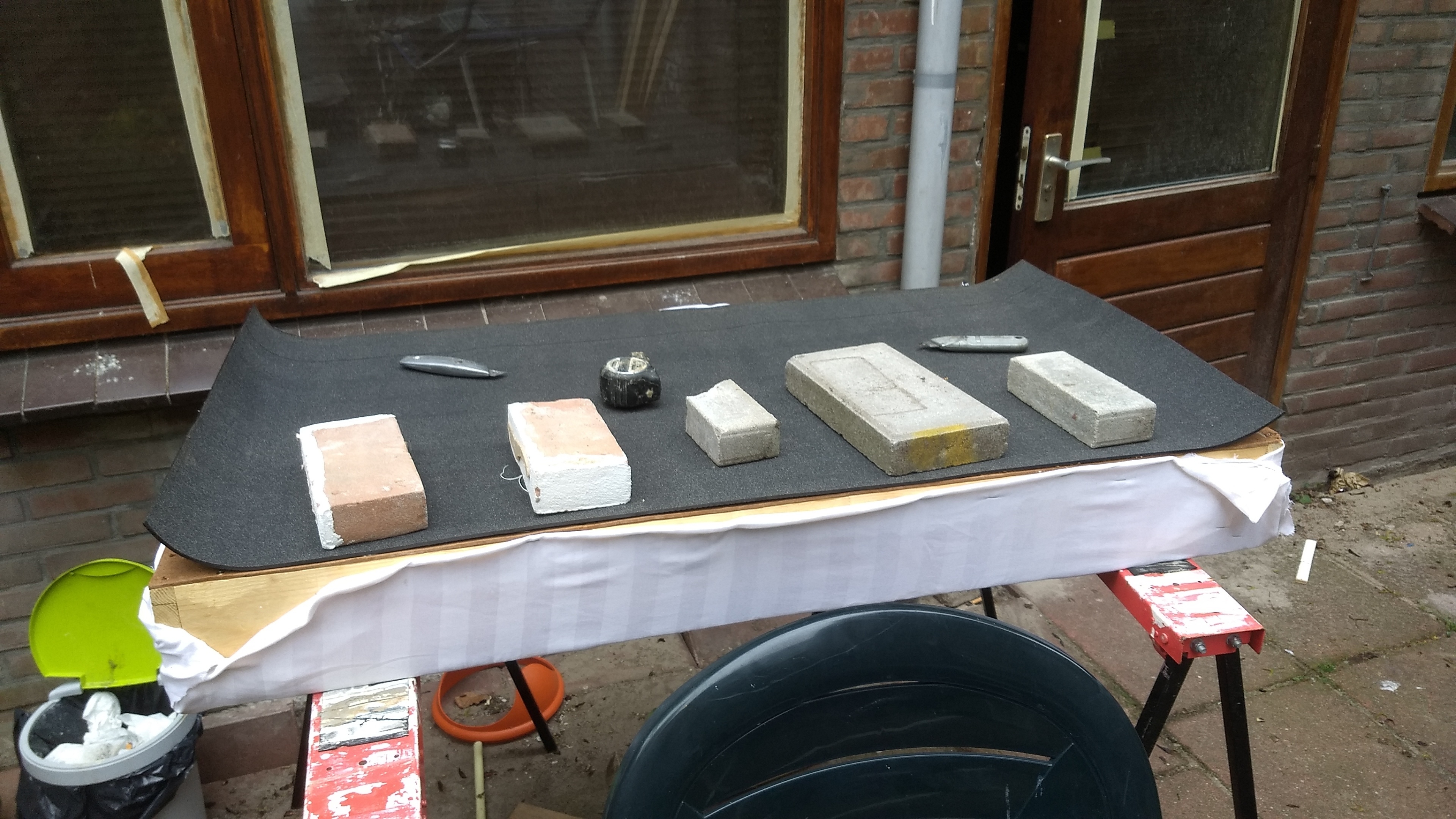

Ik heb vanavond de basstraps afgebouwd. Ik ben toch wel aangenaam verrast door het effect!
Na wat spelen met de vulling toch gekozen om het bij 10cm dikte te houden, zodat het doek er vlak overheen gespannen kon worden. 20cm dik stapelen en er dan doek omheen trekken werd lelijk, en nu zijn ze zelfs heel mooi geworden, mijn vrouw en zelfs mijn moeder vind ze mooi :D en die schrok nogal toen ze dat grote houten raamwerk zag en hoorde dat ze rood zouden worden :P . Ik heb er een donker bordeauxrood doek omheen gespannen. Maar ja ze zijn wel 125cm dus beste pilaren zo in de woonkamer.
Ben er eigenlijk best wel trots op, want ik kan best handig zijn, maar ik heb totaal niet het geduld om zo'n ding in elkaar te puzzelen en als ik het al doe wil ik het altijd perfect hebben en zo ;)
Bij de rechter speaker zat iets boven de 100hz een flinke dip, deze is nu helemaal vlak in een snelle meting die ik heb gedaan (ik moet nog een 1 op 1 meting doen met en zonder op dezelfde dag, maar daar ontbreekt het me nu even aan tijd. Pieken kun je nog wegfilteren, maar dips zijn een stuk moeilijker.
Qua demping van het laag (35hz piek) heeft het (zoals al verwacht) niet geholpen, maar boven de 100Hz is het effect enorm! Hiervoor zaten er flinke spikes en nu is het verloop, zeker vanaf 1000hz veel vloeiender.
Ook zat er links op 1000hz een flinke piek, nu is deze hélemaal weg.
Zodra ik iets meer tijd heb ga ik eens meten vanaf statief, met en zonder traps zodat ik alle andere invloeden kan uitsluiten. Ik ben benieuwd naar het resultaat.
Ook de nagalm lijkt nu (iets) korter, nog wel wat aanwezig (goed te testen door muziek ineens op pauze te zetten, dan hoor je het laatste geluid snel uitdoven). Aan de andere kant moet het ook niet té dood zijn heb ik begrepen, want dan gaat het ook plat klinken.
PS. Ik zal z.s.m. foto's online zetten.
PS. Nadat ik de traps had geplaatst ging ik muziek spelen, nog met de oude meting in RoomEQ als correctie en toen dacht ik, dat klinkt best k*t. Had er al een beetje te balen van en dacht dat de traps het geluid slechter maakten. Toen ging ik iets draaien op YouTube zonder correctie en dat klonk al beter. Daarna toch eens RoomEQ opnieuw gekalibreerd, die had ineens geen last meer van bepaalde pieken die voorheen gecorrigeerd moesten worden. Toen die meting was gedaan toen klonk het ineens een stuk beter :)

Gamma glaswolplaten 2 stuks met er tussen in een soort afplakpapier, wat ik op een rol heb en aluminium huishoudfolie. De achterkant is afgedicht met hardboard, daar weer bovenop heb bitumen aan vastgelijmd. De voorkant is afgewerkt met wit katoen.
Die dingen zien er niet uit, en wegen bekant een ton. :)
Vanmiddag het schuif/hang systeem gemaakt. Morgen gaten boren, en ophangen.
Afbeeldingslocatie: https://tweakers.net/ext/f/qVRBjLY48E6mOGRBUPsRSgy6/full.jpg

Afbeeldingslocatie: https://share.icloud.com/photos/0C7_PNQzZDYYVjHBfz653p0Lw
***ik krijg deze link op de een of andere manier niet als link in de post maar hij werkt wel!***
Wauw, wat een expertise hier in de topic! Echt mooi!
Ik heb het topic doorgelezen en er staat veel interessants in. Nu is het zo dat wij een huis aan het bouwen zijn. Ik heb een plaatje opgenomen van de beneden verdieping. Wat je op het plaatje niet kan zien is dat de woonkamer bijna 430cm hoog is (voor verlaagd plafond). Afmetingen staan er voor de rest bij.
Ik overweeg ons verlaagd plafond te gaan gebruiken voor het (deels) inbouwen van ons HT (Scherm, beamer, speakers, evt akoestische demping).
Ik heb op het plaatje aangegeven met L en R waar mijn 'normale' speakers komen te staan voor de stereo en waar de Centre zal komen. L&R zullen gewoon op de grond staande speakers zijn en dit zijn natuurlijk tevens de front speakers voor de surround setup. Het rechthoekige ding is het scherm van de beamer, het idee is om die in het verlaagd plafond in te bouwen (zowel beamer als scherm).
Omdat jullie allemaal akoestiek fans zijn, zou ik jullie willen vragen hoe jullie dit aan zouden pakken. Vragen die zoal door mijn hoofd spelen zijn:
- is het mogelijk om de centre speaker al in het plafond te doen (met een speaker die onder een hoek naar beneden staat gericht) of gaat dit een drama worden? Hij zou dan achter het scherm hangen als het naar beneden is.
- kan ik de linker/rechter surround achter speakers in het plafond inbouwen? Zoals jullie zien hebben we veel openslaande deuren en daartussen wil ik eigenlijk niet ook nog eens speakers op de grond hebben (om het over de WAF nog maar niet te hebben), Zo ja, waar zouden jullie die dan inbouwen? Is de 4m hoogte daar nog een belemmering?
- Heeft het dan nog toegevoegde waarde om Atmos speakers toe te voegen, als de surround speakers ook al hoog zitten? Zo ja, waar zouden die dan moeten komen? Of gewoon focussen op mooie 5.1 opstelling en het daar bij laten?
- het huis wordt overwegend afgewerkt met vrij harde materialen zoals stucwerk en een gietvloer en ik ben bang dat het in combi met hoogte een beetje een echoput wordt. Er komen wel heel lichte gordijnen voor de (vele) deuren maar zou zo maar kunnen zijn dat dat niet veel doet. Is het verstanding om gelijk bij de afbouw al maatregelen te nemen om de akoestiek te verbeteren of is het verstandiger eerst eens even te kijken hoe het is, en dan eventueel maatregelen te nemen.
Ik kijk er enorm naar uit om dit moois allemaal op te gaan zetten. Er is gespaard om (binnen het redelijke) mooie spulletje te kopen (nieuwe speakerset, beamer, scherm) dus ik ga m'n best doen om maximaal resultaat voor die centen te krijgen! Dank jullie wel voor het meedenken!

@RogerRoger
Al je speakers is het plafond is mijn inziens echt een slecht idee, voor simpel muziek in een ruimte is het wel een mooie en nette oplossing.
Zie het zo: je hebt totaal geen goede localisatie van het geluid meer (zeker op deze hoogte). Ik zou er niet aan beginnen.
Ik zou dan gewoon een soundbar doen :+

Wellicht een misverstand: de front speakers staan gewoon op de grond! De inbouw zou gaan om de rear surround speakers. De sub komt ook 'ergens' op de grond.
  • Jag
  • Laatst online: 20-11 18:17
Jag
@RogerRoger Nou groot project.
Niet veel met akoestiek te maken, maar dit kan wel, maar klinkt wel een tikje gek denk ik. Het allermooiste is een geperforeerd scherm met het LCR erachter. Second best is LR ernaast en center er net onder, dat heb ik zelf ook.
Daar heeft dolby wel allemaal richlijnen voor. Zij zetten surrounds op de grond, maar zelf heb ik ze hoog achter me hangen en dat werkt enorm goed. Wat je ten allen tijde moet voorkomen is dat ze te dichtbij 1 luisterpositie staan. Dan hoor je op die plek namelijk alleen maar die surround tenzij je ze zo zacht zet dat je op de andere posities weer niet hoort. Min of meer gelijke afstanden tot de luister posities is het meest belangrijke.
Ik denk dat je wel gek zou zijn om nu niet 4 overhead atmos speakers in te hangen als je het zo groots gaat aanpakken. Of op zn minst het zo maken dat die later makkelijk toe te voegen. Het vereist natuurlijk wel atmos bronmateriaal. En het ligt er een beetje aan wat je kijkt. Als je alleen maar docu's / arthouse films kijkt, heb je er weinig aan waarschijnlijk :).
Ja dat gaat een probleem worden. Het totale gebrek aan absorptie met de enorme stijve moderne constructies geven een heel groot aandeel gereflecteerd geluid, niet fijn. Ik denk dat je verlaagd plafond idee heel goed is. Er zijn tal van mogelijkheden. Qua absorptie moet je denken aan 10% van het totale oppervlakte als minimum. Bij jou ligt dat denk ik wat genuanceerder, omdat je zoveel ruimte er omheen hebt liggen. Ik zou sterk overwegen om het plafond grotendeels te bedekken met absorptie en ook nog panelen op de zijwanden te plaatsen zodat de zijwand reflecties niet teveel gaan overheersen. Voor absorptie kan je minerale wollen gebruiken met de juiste dichtheid of akotherm D40 (niet D20). Dikte is 80mm als minimum, 100mm is nog beter. Of afhangen, 50 of 100mm van een wand afhangen heeft zelfde effect als dikker materiaal.
Als ik zoiets bij mezelf zou maken, zou ik kiezen voor een frame met doek erover gespannen wat afneembaar is. Zodat je luidsprekers erachter uit het zicht kan hangen. En dat je erbij kan als het nodig is.
Dankjewel @Jag! Even zodat ik je goed begrijp:
- bedoel je panelen die je parallel onder het verlaagd plafond hangt (al dan niet op een afstandje)? En je speakers achter die panelen hangen? Het moet toch alleen de reflecties opvangen, maar niet het originele signaal? Of zeg ik nu iets heel doms?
- Panelen voor de wanden duidelijk. Dat zou evt kunnen op de 'eilandjes' tussen de ramen, die komen dan alleen wat verder naar voren maar dat hoeft niet storend te zijn (zo zal ik beargumenteren ;) )
- Als je het over 10% van het oppervlak hebt, dan bedoel je oppervlak van wanden en plafond neem ik aan? Dat is inderdaad al best een hoop met ruwweg 90-100m2 wand en 65-70m2 plafond... en dan ruwweg 9-10m2 aan wand- en 7m2 aan plafondpanelen?

Ik zou absorptie panelen aan het plafond hangen van 10cm dik, op 10cm afstand, grootste deel van het plafond bedekt. Daartussen de speakers. Surrounds, als je die wilt ophangen, dan achter de luisterpositie, bij voorkeur richting luisterpositie gedraaid.
Onder dit alles een paneel maken met akoestisch transparant doek erover gespannen. Geschikt materiaal is Decotex: geluidsdoorlatend, elastisch en betaalbaar.
Als je ook nog de "eilandjes" tussen de ramen bedekt, dan zal je waarschijnlijk genoeg hebben. Je zou kunnen beginnen met het plafond en dan eens luisteren. Maar ik denk dat wat beperken van zijwand reflecties ook wel prettig is. Dit zou je met losse panelen kunnen proberen.
Dan blijft over dat je wellicht wat veel galm terug gaat krijgen uit de rest van de ruimte. Daar zou je ook nog in 2e instantie een mooi absorptie paneel aan kunnen toevoegen. Ik heb hiervoor zelf 2x1 meter panelen gemaakt met Decotex bespannen met mooie foto erop geprint. Iedereen vindt ze mooi die bij mij thuis komt.

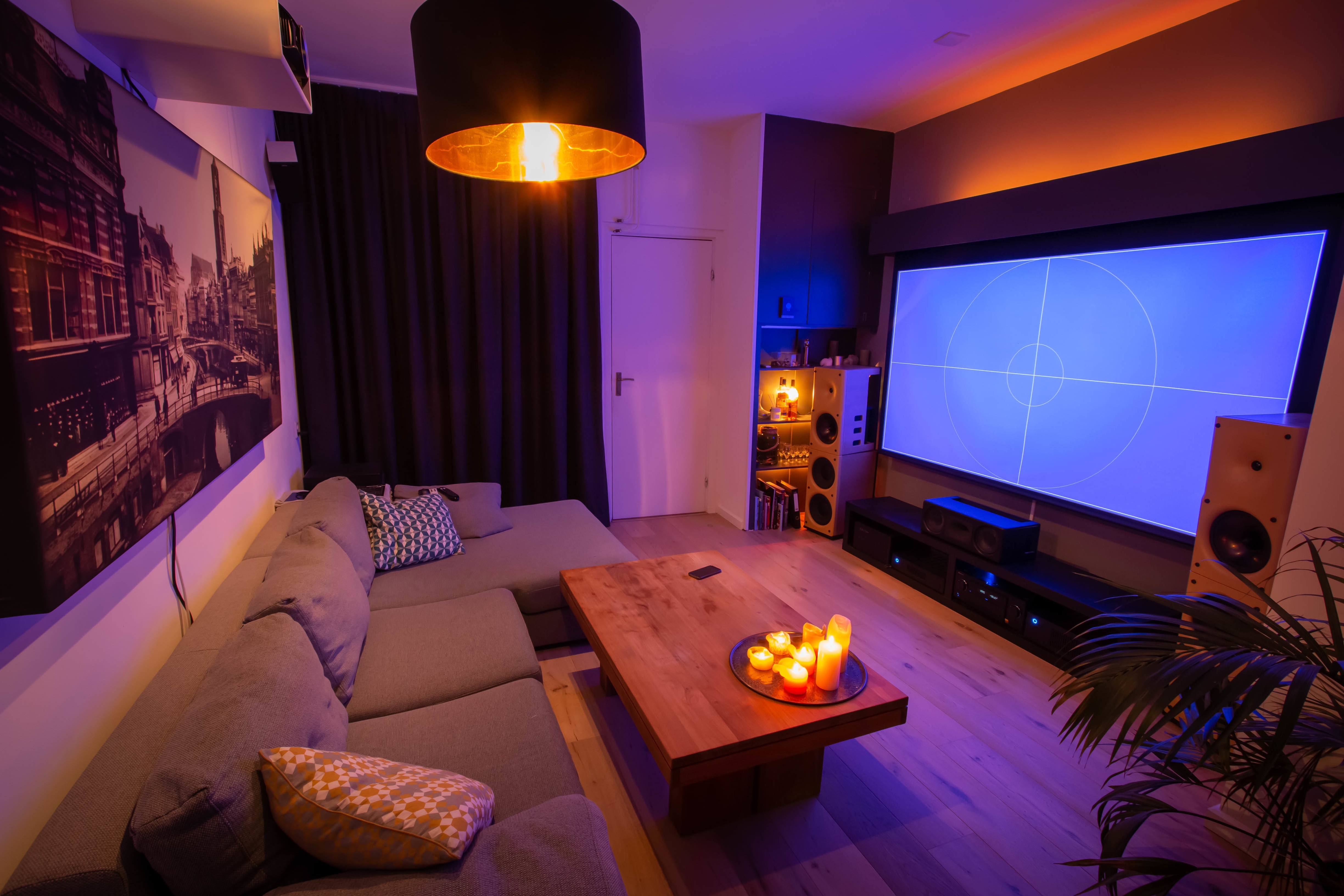

Afbeeldingslocatie: https://tweakers.net/ext/f/ZBuVTKtcbKxg9wbvra4t9Tuq/medium.jpg
Oude foto, kabels zijn inmiddels weggewerkt en 2 back surrounds toegevoegd.

@Jag Ja, maar hoe dit ik het dan met alle inbouwspots, de beamer en het scherm? Het plan is vooralsnog dat er een echt/stevig verlaagd plafond komt waar dit allemaal in komt... komt de lichtopbrengst van mijn spotjes niet ten goede als ik daaronder nog een ander plafond span :o

Ik ben bang dat ik toch zal moeten kijken naar het inbouwen van akoestische panelen, de dame staat niet te springen op allerlei panelen in het zicht (en eerlijk gezegd begrijp ik dat ook wel - het is onze woonkamer en niet een aparte man cave). Dus het verlaagde plafond moet er gewoon 'strak' uit blijven zien... Oppervlak zal dan wel groter moeten worden om te compenseren voor het feit dat effectief maar 1 kant gebruikt wordt voor demping... als iemand nog ideeën heeft: please shoot!

Een verlaagd plafond met aan de binnenzijde demping werkt niet, die moeite kan je jezelf besparen. De demping moet hoe dan ook in t zicht. Je kan er wel iets voorspannen zolang dat geluidsdoorlatend is.

@Jag Dat is duidelijk, en bedoel ik ook niet. Het gaat er meer om of het paneel ingebouwd is in het plafond (met een akoestisch transparante afdekking die het visueel integreert in het plafond)
Jag schreef op woensdag 22 mei 2019 @ 14:12:

Binnenkort krijgen wij de sleutel van onze eerste koopwoning. Afgelopen drie jaar hebben we in een prachtige huurwoning gewoond, waarvan de akoestiek dramatisch was. Dit heb ik niet op een mooie manier op weten te lossen helaas.
Aangezien we de woonkamer volledig gaan verbouwen (vloerverwarming, PVC vloer, muren en plafond opnieuw stucen, schouw er compleet uit) wil ik proberen om er nu meer rekening mee te houden.
Woonkamer
Ik zie zelf twee opties:
- Rechts onder op de plattegrond van de woning is de woonkamer iets breder dan de rest, deze achterwand helemaal volplakken met akotherm. Mijn grootste twijfel is dat dit niet mooi gaat worden en hier komt tevens de TV te hangen dus hier kijken we wel veel naar
- 1 groot plafondeiland van +- 3x3m boven het zitgedeelte
Budget is ongeveer €500.-
Wegens tijdgebrek is een meting niet mogelijk (15 juli krijgen we de sleutels en de eerste bouwvakkers starten de 16e).
Of ben ik als veels te vroeg met nadenken over akoestiek en moet ik hier pas mee bezig gaan als de kamer strak is?
[ Voor 18% gewijzigd door Intruder op 21-06-2019 13:50 ]

Intruder schreef op vrijdag 21 juni 2019 @ 13:48:
Eerst meten is het wel het geen wat je zou moeten doen, je kan het pas doen als de kamer af is, maar dan zit je wel met panelen. Dat moet je willen.
