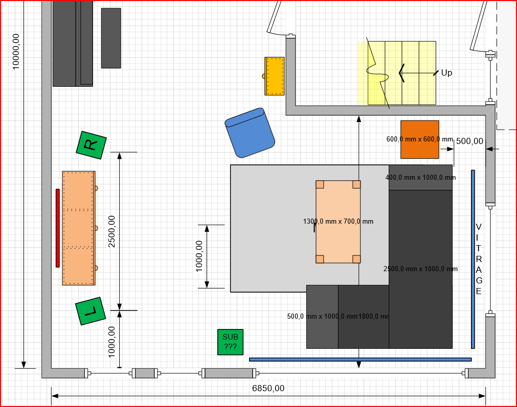

Dank voor de reacties. 3 speakers defect of waar iets los in ligt hoop ik niet, maar ja het zou kunnen. Als ik in de receiver de center uitschakel en de fronts gebruik als “spraak” kanalen is het probleem er even erg. Er staat tussen de speakers een 65” oled, das een flink vlak voorwerp. Ik heb wel tapijt voor de speakers en tot onder de bank. Verder wat kussentjes in de lederen banken.
Muren zijn gespachteld met een middel korrel dus echt heel veel hele vlakke oppervlakken zijn er niet.
Helaas staat er tussen de speakers en bank wel een vrij grote tafel. Daar zou ik eens een dik kleed over kunnen leggen om te kijken of dat verbeterd.

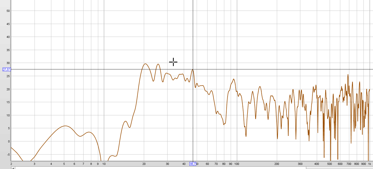

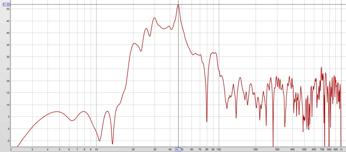

Ik heb sinds kort een SVS SB1000 staan in mijn kelder (uitgegraven kruipruimte, 2 meter hoog, bakstenen met stucwerk) en heb flink last van staande golven. Nu heb ik gekeken naar de diverse oplossingen maar telkens komt DSP (en zoals Jag al noemde) multisub naar voren.
En wat mij nog niet helemaal duidelijk is: Wat is in de praktijk het verschil tussen een equalizer en een DSP? De werking van beide snap ik min of meer wel. Maar wat het nu in de praktijk uitmaakt is mij niet helemaal duidelijk.
Iedereen heeft last van staande golven. Alleen in elke ruimte zijn ze net een beetje anders.
DSP is gewoon een algemene naam voor digitale geluidsbewerking; eq is gewoon toepassing ervan waarbij analoge parametrische eq wordt nagebootst. Digitaal biedt daarbij bijna onbeperkte mogelijkheden en is bovendien spotgoedkoop.
De technische uitleg is dat het resonantie probleem zich goed leent voor eq doordat het een zogenoemd minimum fase probleem is: als je de amplitude corrigeert volgt de fase. Je temt dus effectief de resonantie. Dat is dan ook het doel van eq: het temmen van de pieken door staande golven. Dat werkt goed voor 1 plek, elders liggen de pieken anders en heb je dus andere eq instellingen nodig. Dus het wordt niet overal goed, dat vereist multisub.
Het makkelijkst om mee te beginnen en betaalbaar is een umik meet microfoon icm REW meetsoftware. En dan een minidsp voor de sub. Het meten is makkelijk te leren. Tevens kan je makkelijk vanuit REW je minidsp instellen.
Je kan ook beginnen met kijken wat je receiver al kan, tegenwoordig best veel.

Het kraakje/schelle geluid bij spraak is juist de reden dat ik aan de slag gegaan ben met Audyssey.
  • mountainbiker
  • Laatst online: 15:07
Gespachtelde muren zijn helaas akoestisch gezien vrijwel harde vlakke oppervlakken! Gedraagt zich qua reflecties bijna hetzelfde als tegels, gladde betonmuur en glazen ramen.
Ook nog veel raamoppervlak ?
Heb je zware gordijnen?
Ik vrees dat je kamer toch een grote negatieve invloed heeft.

ChojinZ schreef op donderdag 17 oktober 2019 @ 21:21:
En hoe gaat dat meten precies in zijn werk? Ik neem aan dat je een degelijk mic nodig hebt en wat software om te meten. Maar welke mic is geschikt en naar welke software moet ik zoeken? :)
Zelf even gegoogled maar kon zo 1, 2, 3 geen goede (en noob-vriendelijk :+ ) guide vinden.
Een equalizer heeft vast ingestelde frequentie banden, die matchen vaak niet met de frequenties waar we problemen hebben.
Een equalizer heeft een vaste instelling hoe breed of smal hij op die frequentie werkt. (Q Factor).
Soms werkt het ogenschijnlijk wel, maar dat komt omdat wij pieken als hinderlijk ervaren en dalen niet.
Die pieken en dalen kunnen smal maar ook breed zijn.
We schuiven aan de schuifjes van een equalizer, naast de te luiden frequentie halen we ook de naast gelegen frequenties ook hiermee omlaag. De piek is dan weg, dat ervaren wij, het gecreëerde dal vinden we niet zo hinderlijk.
Dus ogenschijnlijk werkt een equalizer.
Met een DSP kan je nauwkeurig afstellen op elke frequentie die jij wil aanpakken. Daarnaast kan je instellen hoe breed die frequentie moet worden aangepakt smal of breed (Q factor).
Hier kan je je vraag stellen wat betreft meetapparatuur etc, er zijn daar zat mensen die dit in het verleden hebben gedaan en weten meer over het meten.

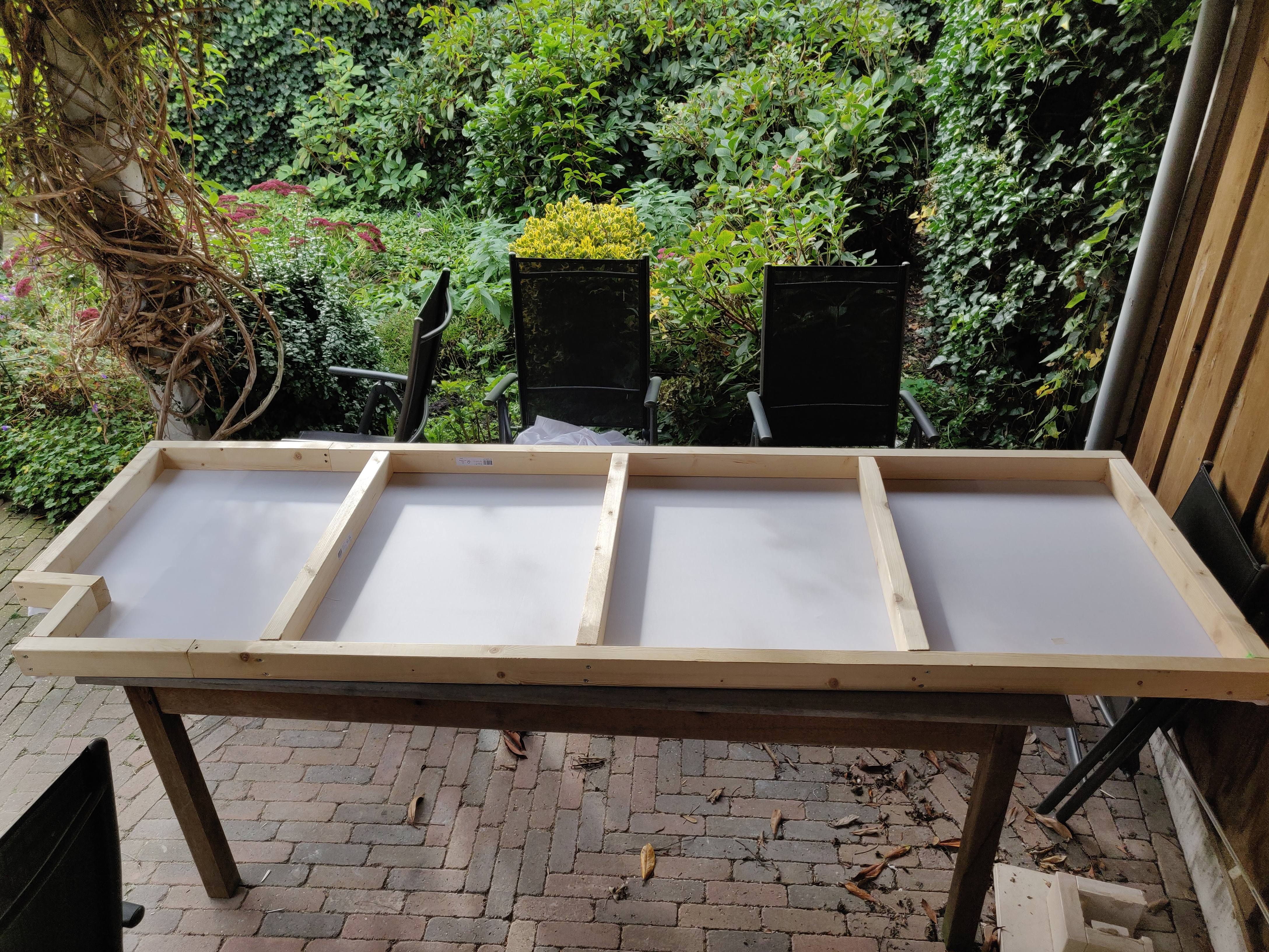

@Negakinu heb je toevallig meer informatie over die absorptie panelen. Zelf gemaakt of gekocht? Hoe zien ze eruit bij jou?
  • Intruder
  • Laatst online: 20-11 11:53
TheKerremenke schreef op vrijdag 1 november 2019 @ 16:23:
Ben nu zelf toevallig ook bezig een absorptie paneel in elkaar te knutselen. Ik moet alleen nog de vakken vullen met 7CM dik steenwol en vervolgens bespannen met wit geluidsdoorlatend doek (als je graag een decoratief doek heb dan kan decotex ook). Maar deze komt toch achter gordijnen te staan en hoeft niet perse mooi te zijn.
Dempingspaneel
-:iRacing profiel:- // LoL EUW = BatsAap //
  • Negakinu
  • Laatst online: 17-11 22:38
Knauf Ecose is een goede keuze. Zelfde absorptie capaciteit als Rockwool, maar over die laatste zijn best veel verontrustende berichten te vinden mbt de schadelijkheid voor je longen. Ecose is biologisch afbreekbaar.
Verder gewoon het frame zelf maken van latjes MDF of alu profielen, vullen met je absorptiemateriaal en dan afwerken met katoen, linnen, speakerdoek, whatever je leuk vindt. Let wel op dat het een materiaal is dat eenvoudig lucht doorlaat. Er staan heel veel tutorials op Youtube. Vervang hun Rockwool door Knauf en je bent er. :) Let goed op de dikte! Te dun, en het absorbeert nauwelijks. Ze moeten eigenlijk minimaal 10cm dik zijn. Minimaal! :)

DSP is binnen! Flink ingelezen en mijn eerste tweak uit gevoerd!
Before:
Afbeeldingslocatie: https://tweakers.net/ext/f/sGOhCkwRTjTcBAzCVOMw4lcr/full.png
After:
Afbeeldingslocatie: https://tweakers.net/ext/f/IeCgZScsdcQRGoYTYYWagHnC/full.png
Op de goede weg?
De dip op 80Hz is een crossover dingtje. Weet nog niet goed hoe ik dat moet instellen. Heb de de sub gefilterd op 90Hz en de (boekenplank) speakers op 70Hz. Dat lijkt de dip kleiner te maken. Maar of dat de juiste manier is weet ik eigenlijk niet...
Wel ben ik van mijn brom/resonatie af en daar ben ik al heel blij mee! Het laag klinkt echt een stuk beter, veel beter dan ik had verwacht. d:)b

@ChojinZ Probeer de crossover op 100Hz, en maak daarna nog eens een meting.

ChojinZ schreef op dinsdag 5 november 2019 @ 22:07:
Before:
After:
Op de goede weg?
Kijk eens aan, dat moet hebben geholpen! Heb je nog genoeg sublaag zo? Anders naar iets hogere target level eq-en.
De crossover goed krijgen kan lastig zijn. Heb je alleen de sub aan de minidsp? Ik kan je er stap voor stap doorheen helpen hoe je dit doet. Het heeft te maken met de fase. De truc is om een gelijke (akoestische) afval te creëren voor sub en top, bijv beiden 4e of 6e orde. En dan nog looptijd verschil te corrigeren. Dan krijg je perfecte optelling. Dit kan allemaal redelijk eenvoudig binnen Rew met een target curve.

Jag schreef op zaterdag 9 november 2019 @ 14:11:
Dat heeft zeker geholpen! Kan eindelijk mijn kopje koffie neerzetten zonder dat hij van de tafel resoneert. :+
Tegelijkertijd voel ik mij ook wel een beetje genept. Niet met de DSP maar wel met de subwoofer. Een subwoofer is, zonder room EQ-ing/aanpasssingen eigenlijk niet veel waard. Kan nou niet zeggen dat, zonder de DSP, de subwoofer een toevoeging op het geluid is. Maar dat vertelt niemand je als nog bezig bent met de aanschaf.
Sublaag heb ik iets hoger gezet door idd de target iets hoger te zetten. Werkt perfect!
Crossover staat nu goed. Althans, dat komt uit de metingen. Ik hoor er echter weinig van. Maar dat ligt aan mijn gehoor. Geluid klinkt nu erg lekker. :)
Ben overigens wel verbaasd over de impact op de kwaliteit. Ik had eigenlijk verwacht dat DSP's een stuk populairder zouden zijn. Is dit niet verplichte kost voor elke zelfbenoemde audiofiel?

Dank voor de informatie wat hier allemaal staat. Mijn panelen zijn ook klaar.
Ik heb Rock Wool Solide gebruikt met dikte van 7cm.
Afbeeldingslocatie: https://i.ibb.co/2NKxZJd/20191208-141959-001.jpg
tegen inzakken heb ik in de lijst eerst een doek gespannen over het glaswol heen.
Afbeeldingslocatie: https://i.ibb.co/2s1DqWp/20191214-114510.jpg
En dit is het resultaat geworden.

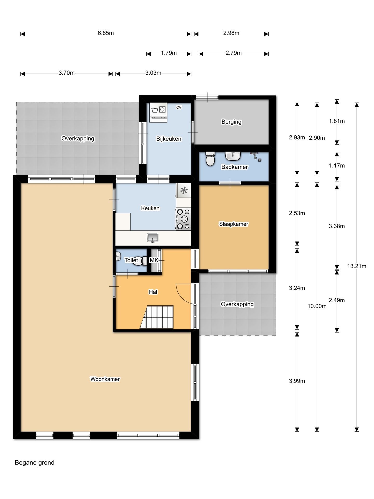

Ik ben op het punt aanbeland om de akoestiek in mijn home cinema aan te pakken. Ben al dagen aan het inlezen maar weet eigenlijk niet zo goed waar ik moet beginnen. Meten is weten uiteraard. Maar ik heb daar geen apparatuur voor en ook niet heel veel tijd om daar dagen lang mee bezig te zijn.
Ik kan een uitgebreide audiometing laten doen maar dan ben je al snel 500 euro kwijt. Gezien ik nieuw in de wereld van akoestiek ben weet ik ook niet of deze prijs een beetje redelijk is. Is er iemand die mij een beetje in de juiste richting kan helpen?

Dat is een beetje het probleem, ik heb geen idee. Naar mijn idee klinkt het vrij aardig. Maar wellicht valt er nog veel meer uit te halen door de akoestiek te verbeteren. Mijn huidige home cinema staat op zolder en heb te maken met een punt dak /\
Gezien de meeste mensen gewoon een rechthoekige kamer hebben valt over een puntdak minder te vinden. Heb vorige week mijn complete set speakers vervangen door een deftig setje. Maar ik weet ook dat akoestiek enorm veel impact heeft op de kwaliteit van het geluid. Wellicht zelfs meer dan de speakers zelf. Hoewel, ik merk wel duidelijk verschil in kwaliteit in vergelijking met mijn eerdere budget setje.
Ik ben nog een beetje aan het spelen met de crossovers van de speakers en LPE to LFE op de sub. Moet daarnaast Ausyssey XT32 ook nog draaien op de receiver. Dat zal ook wel (flinke) verschillen opleveren. Ben overgestapt van 5.1 naar 7.1.4 Dolby Atmos.
Het probleem is dus dat ik geen referentie heb van wat goed klinkt. Of hoe het zou moeten klinken. Ik ga nu af op mijn gevoel. Maar dat kan wel het verschil zijn tussen goed geluid en top geluid.

Mijn zolder heeft een exact dezelfde indeling (even afgezien van de wandjes aan de zijkant, bij mij is alles open. De zijkanten heb ik afgedekt met zwart fluwelen stof waar rotzooi achter staat). Is qua oppervlakte nog wel een stukje groter (8.8 breed en 5.5 lang)
Ik heb het scherm (~ 123 inch) echter aan de andere kant hangen en mijn bank staat iets voor de trap.
Voor de rest heb ik aan de ruimte niks veranderd. Heb alles afgeplakt met zwart fluwelen stof. En er hangen zwart fluwelen gordijnen om het pikdonker te maken. Ik ben helaas niet echt een klusser. Ik kan wel wat klussen maar heb afgezien van een hamer, zaag en een schroevendraaier ook geen gereedschap.
Maargoed, het is nu eerst de vraag wat voor mij de meeste waarde op zou leveren. Heb net een nieuwe sub gekocht (SVS PB 2000 PRO). Een tweede zit er eerst niet in.
Paar panelen ophangen is geen probleem maar vind het erg lastig om te bepalen waar te beginnen. Zonder meting kan dat eigenlijk niet lijkt mij. Ik heb heb er verder wel veel rotzooi staan van de verhuizing en spullen die je niet gebruikt. Daarstaat staat mijn bureau + PC etc ook in de hoek. Denk dat deze rotzooi en de fluwelen gordijnen ook het e.a. akoestisch gezien beter maken. Het is geen lege ruimte zeg maar.

Mede o.b.v. fotos en tips uit dit topic gestart met het maken van houten lijsten, gevuld met Akotherm d40/100. Overspannen met Decotex. Formaat lijsten is ruim 100cm bij 100cm. Derde lijst in de maak met album hoes van The Cure - Three Imaginary Boys.
Resultaat ziet er goed uit. Ben echt ontzettend te spreken over de kwaliteit van de opdruk.
Resultaat qua akoestiek (daar ging het om natuurlijk) is merkbaar. We zijn pas op 2/3, dus het zal nog iets meer gaan doen. Wel zal ik nog een paar extra akoestische maatregelen moeten gaan nemen :X
Afbeeldingslocatie: https://live.staticflickr.com/65535/49496365153_db828be3cc_b.jpg
Afbeeldingslocatie: https://live.staticflickr.com/65535/49496862911_1b870abb7b_b.jpg
fotos gemaakt met mijn mobiel, in de avond (weinig licht), maar geeft een aardige indruk zo.
Waar heb je de akotherm vandaan? Ik kan alleen maar tot 50mm dik vinden.
  • mad_dog
  • Laatst online: 11-09 19:25
Klopt. Als je die op elkaar plaatst heb je 100 :-P

mad_dog schreef op donderdag 6 februari 2020 @ 15:25:
Very nice! 100mmdik?
How groot is de ruimte? Ik heb op 30m2 vloeroppervlak 4m2 in twee panelen van 80mm dik. Die helpen enorm en zijn voldoende voor goede ht akoestiek die ook nog leefbaar is.
  • mad_dog
Ik heb 56m2, redelijk goed aangekleed met vloerkleden, dikke gordijnen, etc.
Jouw ruimte is +- de helft, en je gebruikt 4m2.
Ik heb straks 3m2 d40/100, dus dat mag nog zeker wel verdubbelen (als ik even simpel naar jou kijk)... haha. We gaan eerst weer luisteren en meten als nummer 3 hangt.

Ik ben een beetje aan het vissen naar goed advies.
Op dit moment heb ik een mooie installatie voorzien van Dirac DSP (MiniDSP DDRC24), 2 vloerstaande speakers en 1 subwoofer.
Ik heb net een groter huis gekocht. Deze heeft wel een L woonkamer dus ik ben een beetje op zoek naar tips en truuks om deze akoestisch zo goed mogelijk in te richten. Heb er zin in, 29 mei krijgen we de sleutel, dan gaat de woonkamer helemaal gespact worden, plafonds gedaan en de houten vloer erin. Na ongeveer een maand gaan we de woonkamer fysiek inrichten.
Er komt een zwevende eiken vloer in met een geluidsdempende onderlaag. Deze onderlaag was wat duurder maar met het oog op mijn muziekliefhebberij wil ik alles aangrijpen om eventuelen overdracht naar de buren te minimaliseren.
Achter de speakers heb ik op dit moment zelfgemaakte rockwool panelen staan. Deze helpen in ieder geval tegen galm in mijn huidige woonkamer. In mijn woonkamer hangt ook een groot canvas doek, maar deze heeft een heen dun frame. Ik wil wel kijken of ik daar nog wat rockwool achter kwijt kan, maar denk niet dat dit veel effect gaat hebben.
Mijn huidige woonkamer is 4,80m breed en de luisterafstand t.o.v. van de speakers is naar mijn gevoel ideaal. De nieuwe woning is met 6,85m een heel stuk breder. Ik weet niet of de luisterafstand hierdoor te groot is. Iemand ervaring mee?
Qua akoestiek wil ik zo veel mogelijk optimaliseren, maar het moet enigszins onzichtbaar blijven. Vanalles heb ik al in mijn hoofd gehaald, zoals voorzetwanden, maar dat vind ik meteen weer zo rigoreus. Met een voorzetwand gaat het meteen op zo'n presentatiemuur lijken in de TV winkel.
Goede tips en adviezen zijn welkom. Ik heb een foto, tekening en een poginkje met mijn l33t Visio skills gedaan om een beetje een beeld te vormen.
Ook zit ik een beetje met mijn subwoofer. Die moet een plekje hebben, maar langs de lange wand denk ik dat hij wel eens achter de muur kan verdwijnen. In de hoek lijkt me ook niet goed vanwege de akoestiek vanuit een hoek van de kamer en met de speakers wil ik ook zo veel mogelijk uit de hoeken blijven.
Afbeeldingslocatie: https://tweakers.net/ext/f/1KKcz4JAtPXwDIdFE1T1ELFW/medium.jpg
Afbeeldingslocatie: https://tweakers.net/ext/f/tTtO7VGXKDrLIRzoB5gcDs2l/medium.jpg
Afbeeldingslocatie: https://tweakers.net/ext/f/1Lbdj3emSMvCMKPxKB2ZIv0Y/medium.png
Die gekke grijze blokken rechtsonder moet de hoekbank voorstellen, ingetekend met vierkantjes in Visio :P
Tips, graag _/-\o_

Gefeli met je nieuwe huis. Hoe is de scheiding met de buren geregeld qua bouw?
Luisterafstand is idd vrij groot. Je kunt de bank ook aan de andere kant zetten, dan heb je voor de speakers een mooi gelijk begin qua wanden. Als je de bank dan een meter of anderhalf van de achterwand zet, heb je ook een mooie afstand voor surround speakers en zit je er dichter op wat fijner is.

Een paar dingen:
- Zet het eerst eens neer en kijk wat er wel en wat er niet werkt. De ruimte moet niet galmen, geen flutter (als je klapt, dat er dan een RATATatatata geluid naklinkt), maar moet naar mijn smaak ook niet volledig dood zijn (ik vind de demping bij @jag misschien iets too mucht).
- Ga niet uit van audiocliche's zoals 'speakers mogen niet in hoeken staan', maar meer van natuurkundige feiten zoals. Twee voorbeelden:
1. 'reflecties zullen meer overheersen in de totale geluidsbeleving als een speaker dichterbij harde oppervlakken (muren) staat'. Dit heeft een potentieel negatief effect op stereobeleving en algemene ervaring van geluidskwaliteit omdat de reflecties komen van geluid dat onder 15-45° uit de luidsprekers komt en dit klinkt bij conventionele speakers met een midwoofer en tweeter altijd anders (flink slechter) dan het directe geluid < 15°. Dit is op te lossen met een luidspreker die een goede constante directiviteit heeft, of/en met akoestische panelen op strategische plekken.
2. 'laagweergave onder de bafflestepfrequentie wordt tot 6db harder als een speaker meer in de hoek wordt geplaatst'. Dit is voor een sub simpelweg pure winst. Alleen heb je ook het fenomeen staande golven en dat is totaal onvoorspelbaar. Dit kan je met een DSP op 1 plek/gebied redelijk goed krijgen, maar het is niet voorspelbaar. Plaatsing van je sub zal je uit moeten zoeken als je de ruimte hebt.
- Ik zou geen steenwol meer willen gebruiken (klotespul) maar akotherm van 10 of 5cm dik en daar iets moois van maken
- Wat betreft die luisterafstand, je zal naar verhouding meer reflecties krijgen ten opzichte van het directe geluid. Dus in die zin is dat negatief en kan je daar iets aan doen. Speakers midden in de kamer / ver van muren, vloer en plafond af, akoestische panelen op specifieke plekken, of speakers met een goede constante directiviteit, zodat het negatieve effect minder is :).
Voor echt goed sublaag is passieve akoestische aanpak eigenlijk kansloos. Dan moet je 1 meter materiaal gebruiken. Op zich kom je dan wel dichterbij je speakers te zitten :P, maar lijkt me niet de meest relaxte optie. Je zou hiervoor multisub kunnen overwegen (actieve akoestische aanpak).
BTW: Dat gastenverblijfje is wel een ideale uithoek van het huis om een lekkere mannen/film/game/luisterruimte van te bouwen. Wel ff die badkamer opofferen dan om er een beetje een kamertje van te maken

  • TheKerremenke
  • Laatst online: 21:13
Misschien de hoekbank naar voren halen zodat je er om heen kunt lopen (is handig voor het openen/sluiten van de gordijnen).
Tevens zit je dan niet tegen de achter muur. De bank op 2/3e vanaf de speakers tot aan de muur zou ik proberen aan te houden.
Eventueel zou de je indeling om kunnen draaien. Mits dat gaat met het raam. Kun je zelf tenminste nog naar je oprit/buiten en naar de tuin kijken.
Daarnaast zou je kunnen denken aan een span plafond met spotjes/speakers en bovenal demping. Daar schijn je akoestisch het makkelijkste het meeste te kunnen winnen. Had ik eigenlijk ook moeten doen.... :/

JAHRASTAFARI schreef op zaterdag 8 februari 2020 @ 15:13:
De opstelling andersom zetten is niet mogelijk, de andere muur heeft een raam naar buiten. Als ik de hoek ga gebruiken omdat de TV daar dan komt te hangen kom ik met de speakers totaal niet meer uit.
Heb het wel bekeken maar is in feit geen optie.
JvS schreef op zaterdag 8 februari 2020 @ 15:20:
Goed bezig. Mooi huis ook.
Een paar dingen:
1. 'reflecties uit een speaker in de buurt van een vlak oppervlak zullen overheersender worden in de totale geluidsbeleving'. Dit heeft een potentieel negatief effect op stereobeleving en algemene ervaring van geluidskwaliteit omdat de reflecties komen van geluid dat onder 15-45° uit de luidsprekers komt en dit klinkt bij conventionele speakers met een midwoofer en tweeter altijd anders (flink slechter) dan het directe geluid < 15°. Dit is op te lossen met een luidspreker die een goede constante directiviteit heeft, of/en met akoestische panelen op strategische plekken.

Een beetje akoestische behandeling wil ik wel gaan doen, maar het moet zeker geen studio worden :) Voor het laag moet ik het dus lekker achterwege laten begrijp ik, had al wel het idee dat corner bass traps nutteloze vullig is mbt het laag. Mijn huidige woonkamer klinkt perfect qua reflecties. Ik hoop dat ik dat weer kan evenaren.
Sub in de hoek niet doen dus denk ik hè. Als mijn luisterpositie op een -20dB dal zit, dan moet ik hem flink harder zetten en da's niet leuk voor de buren. Heb nog geen idee qua gehorigheid, Is bouw van 1991.
Die hoek heeft wel het minste fysiek contact met de buren overigens.
Dat kamertje wordt een speelkamer voor de kinderen, dus helaas :P
Electra moet ik sowieso helemaal onder handen nemen daar. Ik heb stopcontacten gezien die gevoed lijken te worden vanuit een superdun kabelgootje waar amper een dun lampensnoertje doorheen lijkt te passen. Heb ook veel meer groepen nodig, dus misschien vervang ik de hele meterkast en laat ik deze keuren door een bevriende electriciën.

Fairy schreef op zaterdag 8 februari 2020 @ 16:13:
Zulke conclusies kan je niet vooraf trekken. Het zou prima de beste plek kunnen zijn.
Kies je plek voor je sub op basis van experimenteren als je de ruimte hebt. Het is complexer dan een -20db dal. Per frequentie kunnen pieken en dalen anders zijn. Als je een -20db dal tussen de 40 en 60hz laat corrigeren door je DSP door een 20db piek, dan ben je inderdaad niet helemaal goed bezig. Zowel voor belasting van je sub (die kan nu 20db minder hard) als overlast naar de buren (die is 20db harder).

JvS schreef op zaterdag 8 februari 2020 @ 16:18:
Precies, pieken corrigeren heb ik niet zo'n last mee maar ben heel huiverig voor het corrigeren van dalen. Terecht denk ik, zover mijn kennis reikt.
Ach ja, misschien zet ik straks alles er neer en klinkt het meteen fantastisch. Wie weet, maar het kan ook een horrorscenario worden. Blijft koffiedik kijken. Zodra het zover is laat ik het zeker even weten :)
Trouwens, zo'n diffuser achter de luisterpositie, is dat nog nuttig bij lage frequenties? Ik heb al een raam achter me, wat niet heel geweldig is, maar misschien kan zo'n diffuser op het overgebleven stuk nog wat uitrichten...
