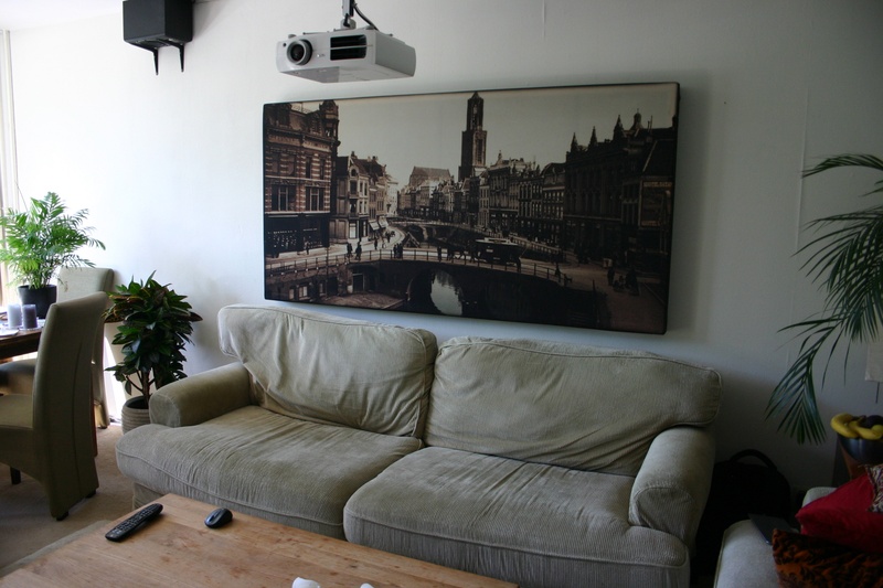

Ik span eerst een wit laken voor glaswol alvorens ik fotodoek voor span en ik heb de lijst zo gemaakt dat er hele platen in passen.ivootjuh schreef op maandag 9 maart 2020 @ 07:56:
Weet niet of je ook al glasvezel behang in je huis hebt. Zolang op juiste manier verwerkt is er niks aan de hand.
Een lakentje ervoor gaat dan ook niet werken om de fijne deeltjes tegen te houden! En ook al houdt het iets tegen, dan nog neem ik zelf liever niet dit risico voor mijn gezin. Mocht er echt een bewezen iets zijn wat deze deeltjes tegenhoud en toch geluid doorlaat dan hoor ik dit graag!

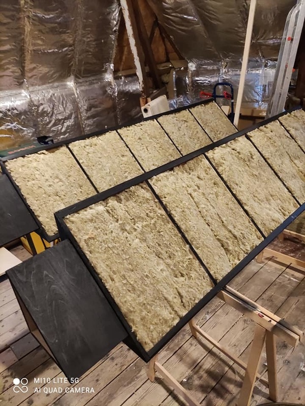

Ik zit te twijfelen welk type absorptiemateriaal ik wil hebben achter het scherm van onze thuisbios (deze dus).
De opties die voor de hand liggen zijn akotherm en steenwol. Ik wil een oppervlak ter grootte van het scherm vol maken. Dus ongeveer 3m*1.80m.
Akotherm D20/100mm kost me dan 188,64. Eigenlijk wat duurder dan ik zou willen. D40/50mm kost ook iets rond de 180 euro maar als ik de grafiekjes op de site mag geloven is D20/100mm beter dan D40/50mm qua absorptievermogen. D20/50mm is onder de 100 euro, een prijs die me beter bevalt maar ik vraag me af of dat voldoende zal zijn. De ruimte heeft wel een flinke hoeveelheid demping nodig.
Steenwol zou ik voor rond de 100 euro 225mm breed kunnen aanbrengen. Dat is beduidend goedkoper dan Akotherm, ik vraag me alleen af hoe het presteert ten opzichte van Akotherm. Het aanbrengen gaat natuurlijk ook wel lastiger, maar we hebben genoeg ruimte achter het scherm dus echt een probleem zou dat niet zijn. Om de lucht niet te vervuilen hebben we ook nog wel wat oude lakens om eroverheen te spannen.
De voornaamste vraag is dus, hoe presteert 225mm dik steenwol tegenover 100mm D20 akotherm. Als steenwol beter of vergelijkbaar presteert ga ik vanwege kostenoverwegingen liever voor de steenwol.

Akoestisch kan ik geen advies geven, aangezien ikzelf er (nog) geen ervaringen mee heb. Wel weet ik dat steenwol, rot spul is. Niet bepaald gezond om in dezelfde leefruimte te hebben. Dus alleen daarom zou ik al niet willen gebruiken..
MacBook Air 13.6” M4 16 Gb Sky Blue iPad Pro 12.9” M1 iPhone Air Cloud White Apple Watch Ultra 2 Black Apple TV 4K HDR & 4K & HD HomePods & HomePods Mini’s AirPods Max & Pro MagSafe HomeKit CarPlay
Steenwol heeft akoestische eigenschappen die vergelijkbaar zijn met akotherm. Let wel dat je ook verschillende dichtheden steenwol hebt. De rockwool platen van 100x50cm en 80mm dik hebben de goede dichtheid. Dat het achter een scherm hangt gaat niet helpen though.
De gezondheidsaspecten zijn niet geheel duidelijk. Iets erover heen spannen lijkt wel wijs

Heb je gecheckt bij vraagsteller of zn doek akoestisch transparant is?Jag schreef op woensdag 18 maart 2020 @ 00:47:
Het is ook klotespul om te verwerken. En het zakt uit. Ik zou zelf niet opnieuw voor dat spul kiezen.
ja dat is het, het helpt wel uiteraard, maar zal verwacht ik toch de effictiviteit van de absorptie verlagen. Het zal wel voornamelijk hoog frequent reflecteren en daar heb je al snel voldoende absorptie voor, dat scheelt.Pjotr22 schreef op woensdag 18 maart 2020 @ 11:24:
Maar goed, gezien die ruimte een dedicated HT is moet er idealiter gewoon nog heel veel meer absorptie bij. Achter het scherm is natuurlijk wel het laaghangend fruit; zonde om te laten hangen
basstraps overwogen? met steenwol prima zelf te maken, afschermen met cheap ass) fleece doeken van Ikea

Wat steenwol betreft, ik doe nog wel wat onderzoek naar de gezondheidsrisico's. We zouden er sowieso wel iets voorspannen natuurlijk mochten we het gebruiken.
@Pjotr22 Basstraps hebben voor zover ik weet niet heel veel effect. Maar verdere akoestische behandelingen ga ik ook pas later doen als de ruimte verder af is en ik de boel heb beluisterd en geanalyseerd. De isolatie achter het scherm wil ik alvast doen omdat dat later niet handig is.

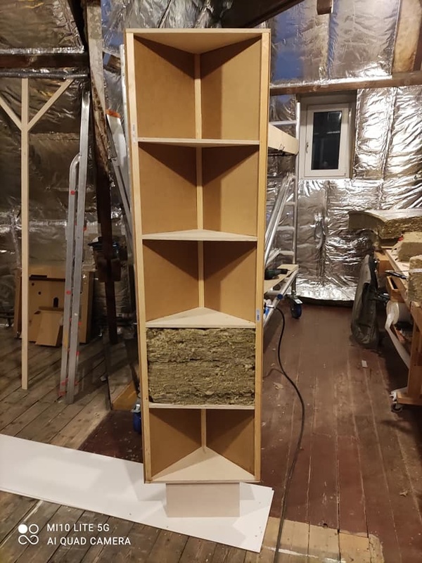

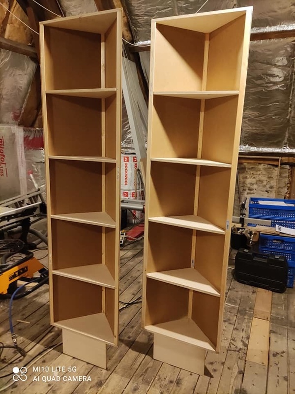

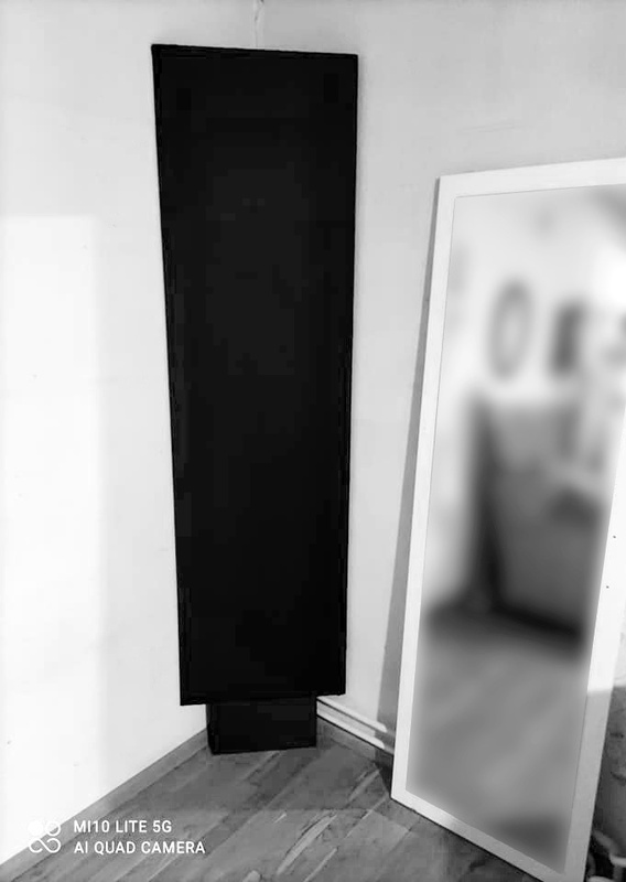

Dit werkt voor geen meter. Goede bass traps zijn dikker en van materiaal met een hoge massa (mineraalwol dus). Er komt echter nog veel meer bij kijken. check akoestiekinfo.nlJvS schreef op maandag 9 maart 2020 @ 16:56:

Het is dan ook niet bedoeld als bass trap! Het gaat om demping >200hzVerwijderd schreef op woensdag 20 mei 2020 @ 00:28:

als je overigens dit zou doen neem dan easypol, vrijwel hetzelfde maar de platen zijn net iets stugger en buigen minder door als ze vrij hangen. Ik ga die panelen nu versnijden en onder tafels etc aanbrengen. beetje duur voor die plek maar goed....

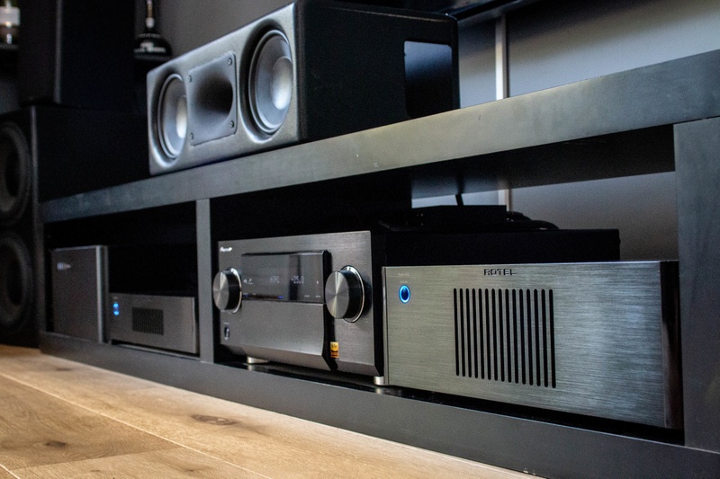

Weer eens een bijdrage hier! Wist niet helemaal waar het te plaatsen, maar het is wel iets waar anderen iets aan kunnen hebben. Je kan nl met REW via HDMI de response van je surround kanalen meten. Dat staat heel goed beschreven in deze enorm goede guide van miniDSP!
Normaal gesproken gebruikte ik een analoge ingang, maar meestal mat ik eigenlijk rechtstreeks op mijn DSP zonder tussenkomst van de receiver. Wat de receiver deed was een beetje een blackbox. Dat wilde ik op ophelderen aangezien ik een probleem had met het laag, wat bleek te komen doordat er een EQ filter actief was in mijn Pioneer receiver zonder dat dat zichtbaar was. Een nieuwe MCACC preset loste dit op. Ik heb meteen handmatig de EQ van mijn surrounds ingesteld maar ook gecontroleerd of de bass management van mijn receiver voor het center en surround kanalen goed gaat. Ik heb de xover relatief hoog staan op 125Hz, alles daaronder gaat naar mijn front kanalen waarbij het sublaag gedaan wordt door 4 met MSO ingeregelde subs.
Mijn ht

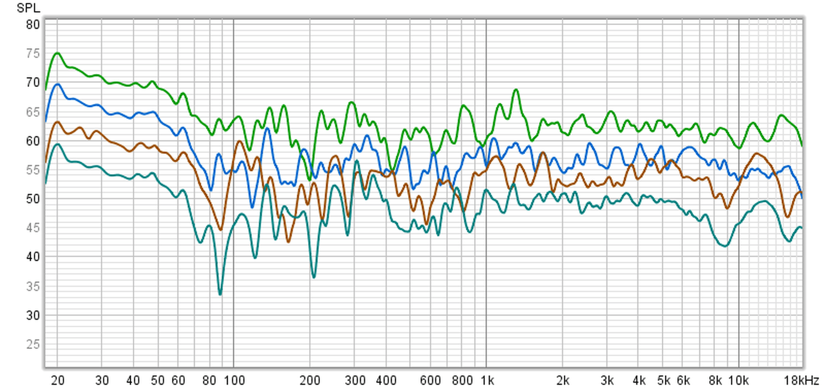

Hier zie je de response gemeten via het sub kanaal (via hdmi) en de center
:fill(white):strip_exif()/f/image/geyH1Z8tMTwd29uSZ1xowTWe.png?f=user_large)
Of de een of andere manier is de gain op het subkanaal hoger (terwijl de output al 3 dB terug geschroefd staat tov de fronts wat allemaal fysiek bij dezelfde 4 subs uitkomt!). Maar de optelling van het sublaag met de center gaat boven verwachting goed!
Hier de surrounds. Dat zijn gewoon passieve speakers die aan de receiver hangen, geen eigen DSP dus
. Maar best redelijke response en ook zeer OKe optelling met het sublaag via het multisub.
:fill(white):strip_exif()/f/image/8P1uUyKWabwn4e5qMH0AbHW1.png?f=user_large)

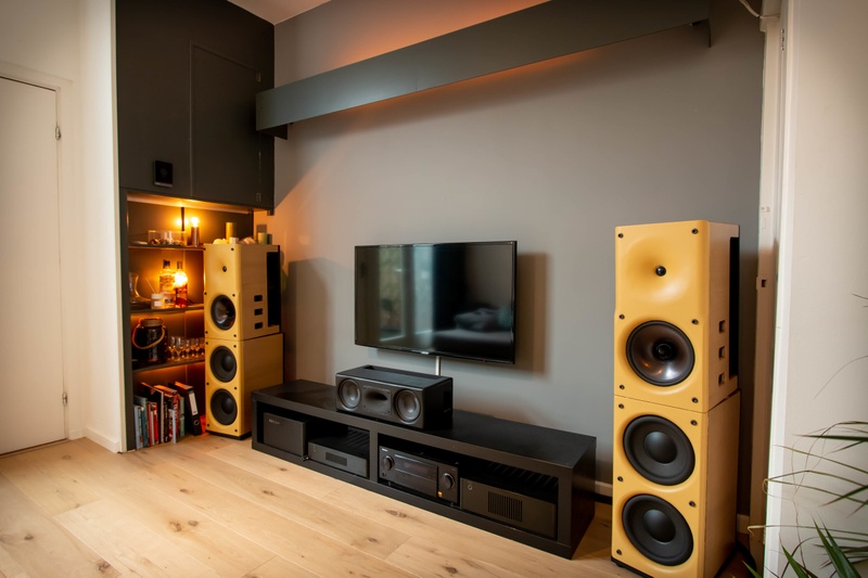

Die surrounds zijn wat verwarrend, in de oude situatie draaide ik 5.1. Later heb ik nog 2 back surrounds toegevoegd, wat overigens toch niet bijster veel toevoegde.
Specs
Pioneer LX701 receiver
Rotel RMB1565 5ch power amp (fronts)
Rotel RMB1575 5ch power amp (sub)
MiniDSP C-DSP 6x8 (subs en fronts)
MiniDSP 2x4 (center)
4x DIY dubbele XLS10 gesloten subs
3x DIY cardioide/waveguide fronts en center
4x Jamo s622 surrounds
Genoeg al met al

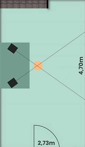

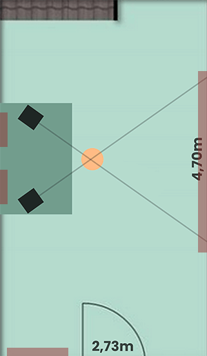

Hoi hoi allemaal,
Ik ben nu een tijdje in het bezit van een paar Dynaudio Evoke’s 10. Er was wat mis met het vorige paar waardoor ik weer opnieuw kon beginnen met inspelen. Nu merk ik dat ze wat meer tot leven komen en ben ik benieuwd wat ik nog meer kan doen om het geluid (zonder upgrade van hardware) naar een nog hoger niveau te tillen.
Ik heb me hier en daar al wat ingelezen over akoestische verbeteringen maar zie die in mijn huidige woonkamer niet echt implementeerbaar zonder dat het vrouwtje gaat steigeren. Nu denk ik zelf dat er vooral qua plaatsing van de speakers veel te halen valt. Ik ben momenteel vrij beperkt in de plaatsing doordat ik met mijn meubel dicht tegen de achterdeur aan zit. Stands kopen zodat ik de speakers bij langere luistersessies voor het meubel kan plaatsen zie ik als een optie maar hoop eigenlijk op verbetering zonder al dat gedoe. Wat ik vooral nog echt mis is een mooi stereobeeld. Op dit moment zijn de speakers nog afzonderlijk van elkaar te horen. In de winkel “verdwenen” de speakers en werd er een optische illusie gecreëerd die mij zo deed verbazen. Is dit mogelijk door wat met de plaatsing op het meubel te spelen? Bijvoorbeeld wat meer naar binnen en wat rechter naar voren gericht?
Afstand tussen de speakers is zo’n 2,5 meter. Afstand tussen speakers en luisterpositie ongeveer 3,5 meter. Afstand voorkant tweeter tot aan achtermuur 43cm.
Alle tips zijn welkom! Hier de huidige situatie:
Volgens mij is deze wel uit het boekje. Overal harde materialen, vloer, muren etc.benzai schreef op maandag 28 september 2020 @ 13:06:

Wellicht kan je beginnen met een afbeelding op akoustisch doek en meer grote planten.
Ben zelf aan het kijken hoe ik het volume van de bank kan vergroter. Hier zit namelijk veel loze ruimte onder.
Klopt, ben ik mij van bewust. Grote planten krijg ik er misschien wel doorheen maar een akoestisch doek wordt een grote uitdaging ben ik bang.mr.DJ95 schreef op maandag 28 september 2020 @ 13:18:

Bij de zithoek achter de bank een junglewand met akoestische panelen erin.
Dit maar dan in de vorm van een schilderij. Dit werkt erg goed.

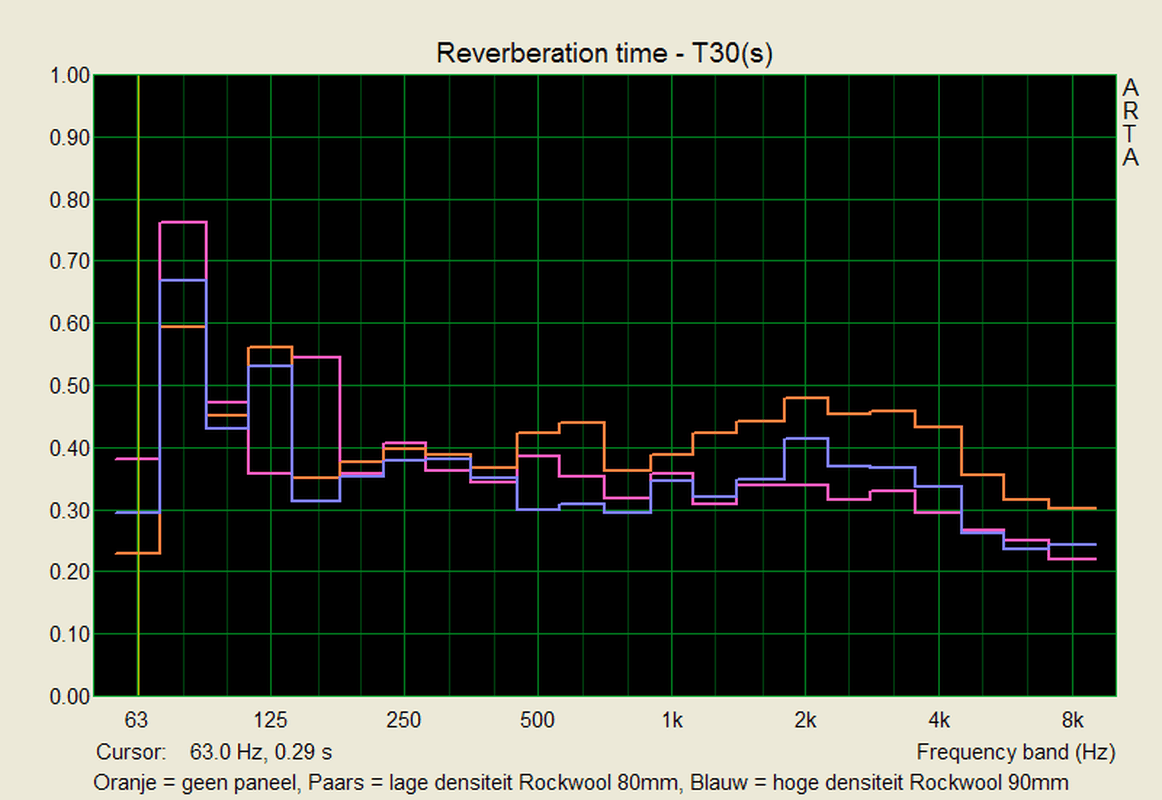

Ik heb een MiniDSP en UMIK1 microfoon om in REW te kunnen meten. Ik wacht alleen met nog meer metingen omdat ik nog flink wat akoestische aanpassingen ga doen (plafond, bass traps). Als ik nu daar mee aan de gang ga dan zijn de metingen toch weer waardeloos zodra ik die aanpassingen heb gedaan. Als het zo ver is ga ik hier natuurlijk de resultaten laten zien.FireFoz schreef op zaterdag 28 november 2020 @ 21:59:
Ziet er goed uit! Maar ben benieuwd naar de resultaten? Ivm vocht moeten mijn muren en plafond onbedekt blijven, dus zo een stukje er van af zou bij mij ook een mogelijkheid zijn.
Misschien dat ik wel nog een extra meting doe om wat meer inzicht te krijgen in de bass nulls zodra ik aan die traps begin, alhoewel ik er redelijk van overtuigd ben dat zelfs zonder meten die traps veel verschil gaan maken. Als ik nu in de hoeken van mijn kamer sta, word ik namelijk redelijk sip van de achterlijke hoeveelheid bass vergeleken met de luisterpositie.

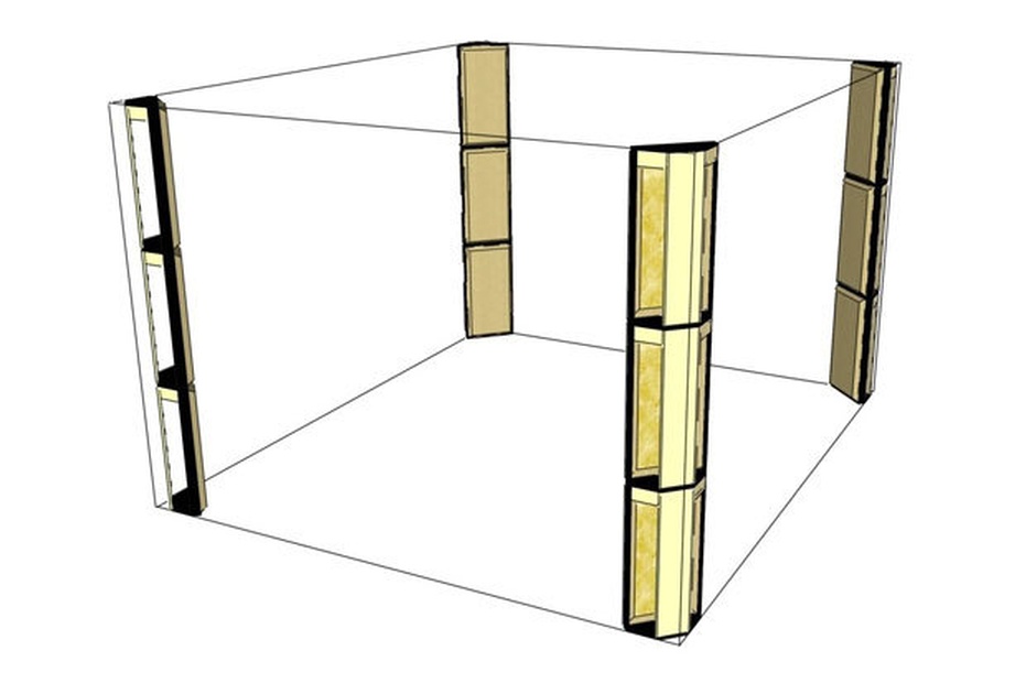

Dit is het plan voor de bass traps:
:no_upscale():strip_icc():fill(white):strip_exif()/f/image/LQBDVYbLibOZzwfCpthY7DBk.jpg?f=user_large)
Over jouw situatie: het is sowieso aan te raden de panelen niet direct TEGEN je muur aan te bevestigen. Ze zijn een stuk efficiënter als er nog lucht tussen het paneel en de muur zit.

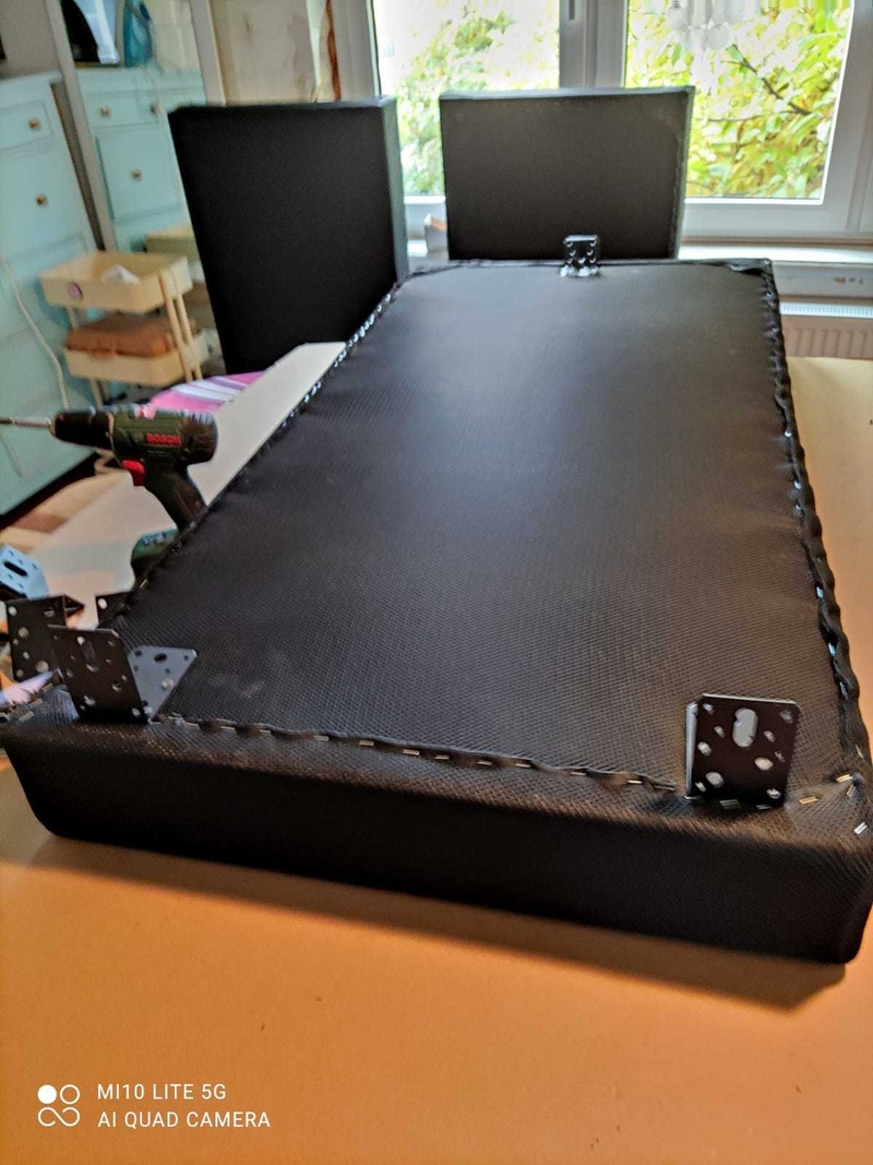

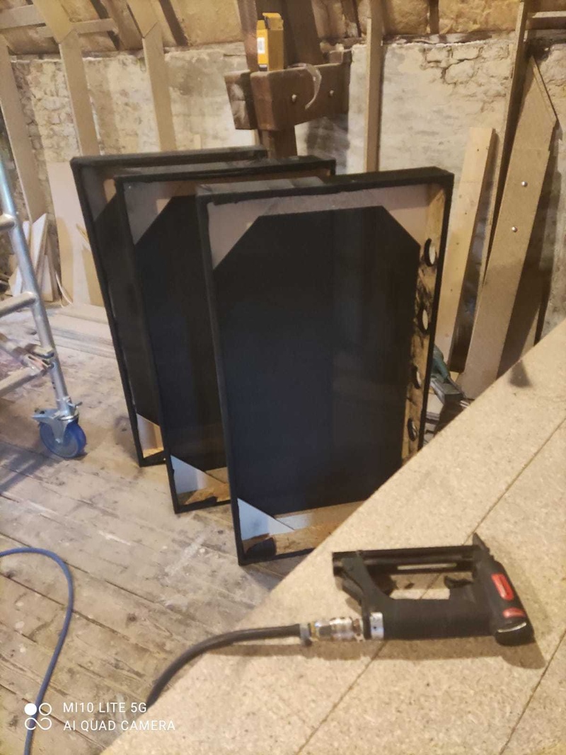

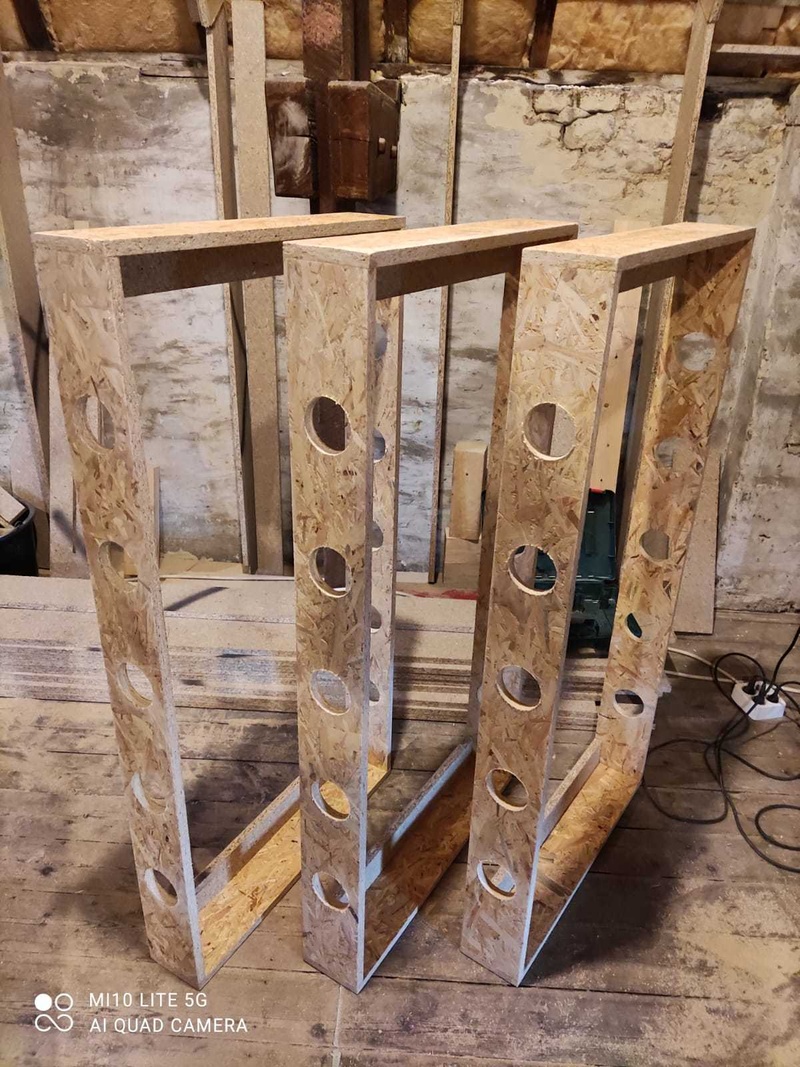

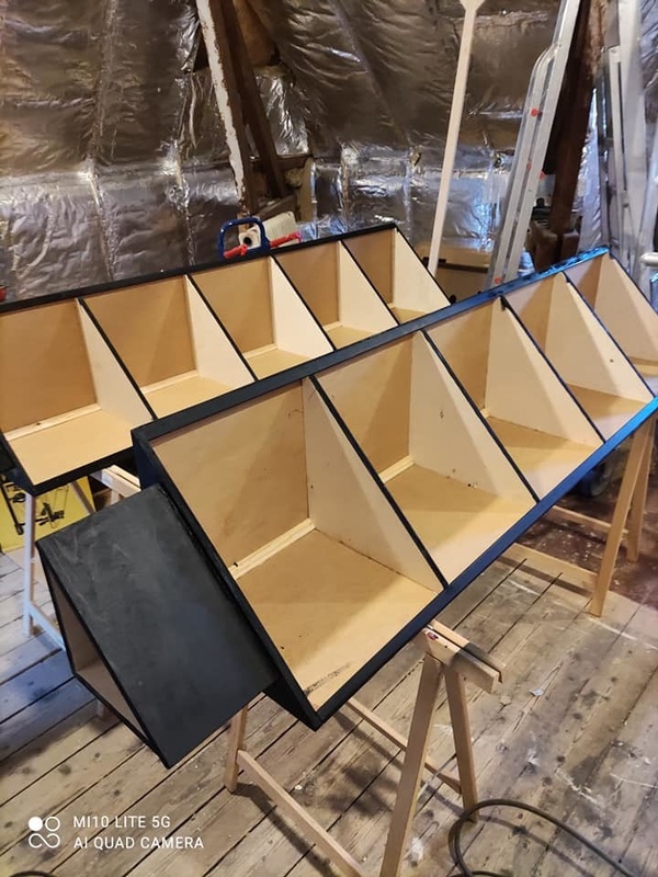

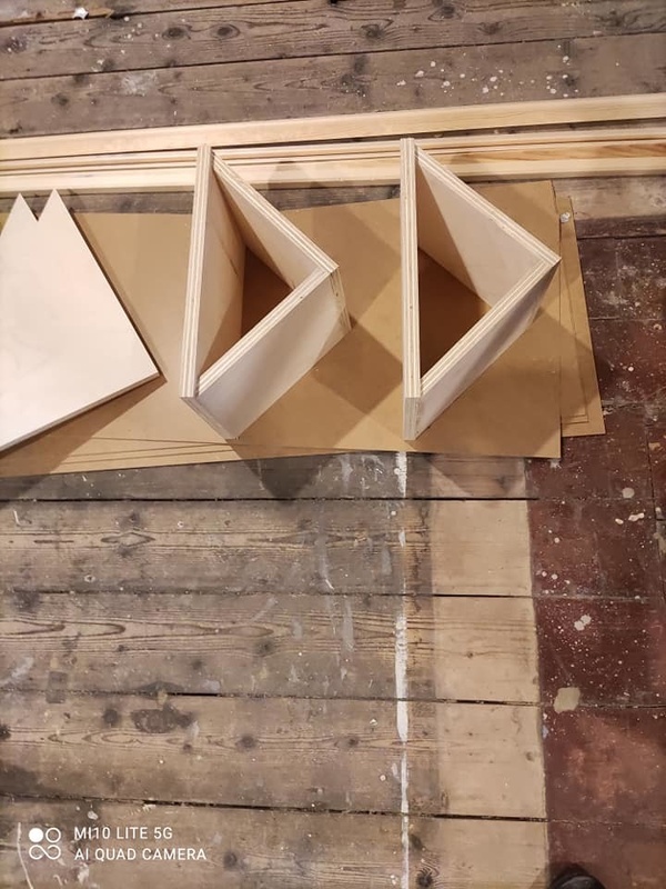

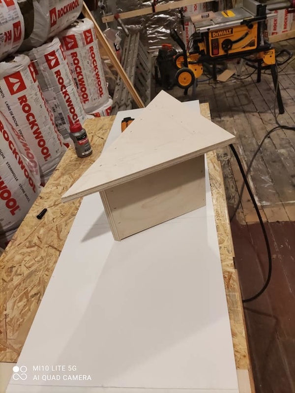

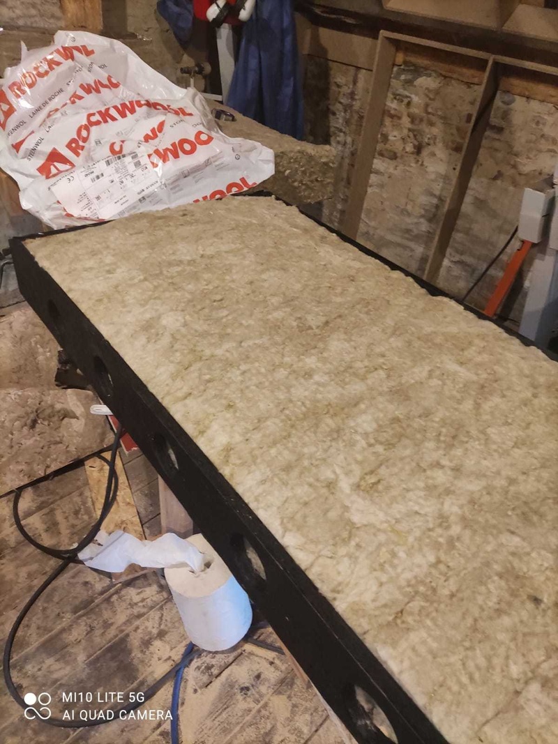

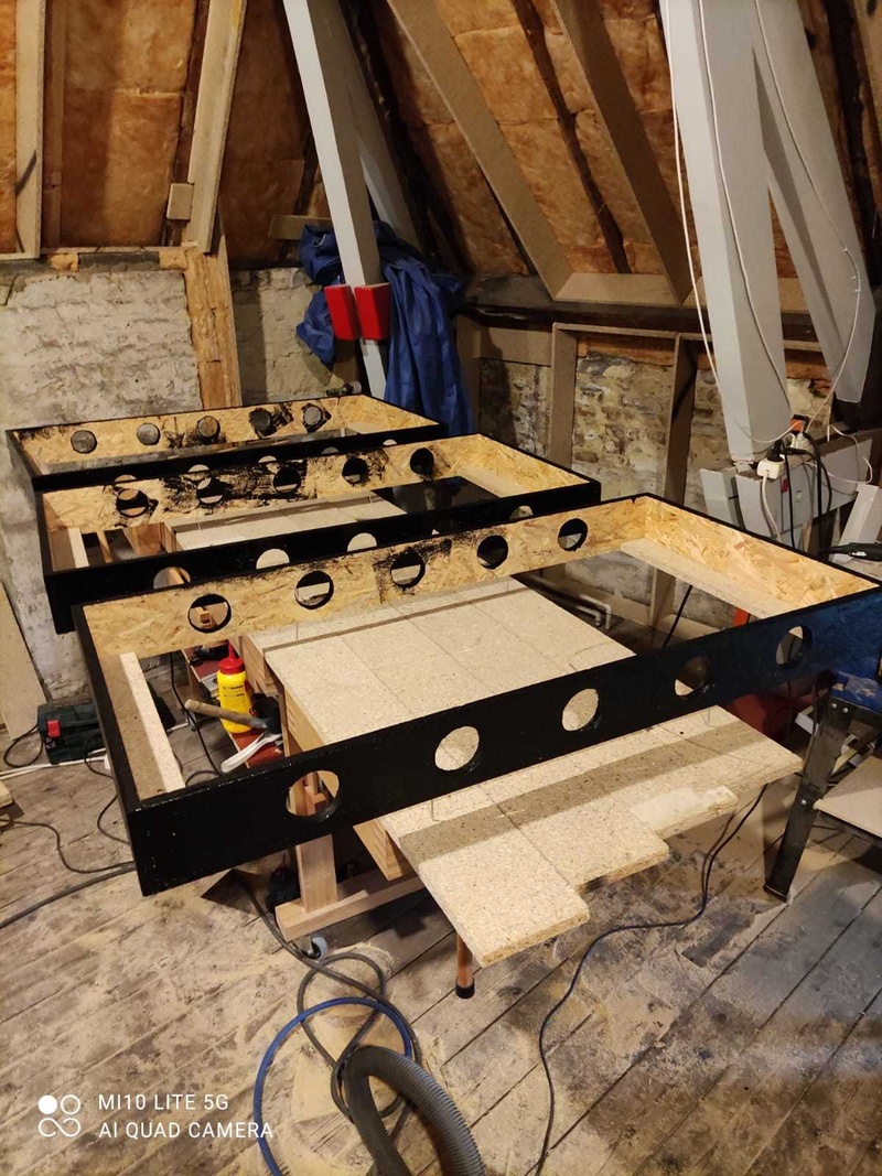

In mijn vorige relaas (zie mijn vorige posts in dit topic) had ik het over de akoestische tweaks die me nog te wachten stonden in 2021. Het eerste gedeelte daarvan is bijna klaar! Floor to (bijna) ceiling, corner bass traps! Hierna volgen er nog twee van deze voor in de hoeken achter in de ruimte. Zodra deze staan ga ik aan het verlaagde plafond werken.
Het ontwerp is gebaseerd op adviezen vanuit verschillende fora. Eigenlijk is het ontwerp gejat van GIK Acoustics traps.
Gekozen voor een gesloten behuizing. Deze kan ik eventueel later aan de muurzijden nog perforeren met een gat zaag.
:strip_exif()/f/image/CCyFBpQrjXKRrCiCzXFiZSiH.jpg?f=fotoalbum_large)
:strip_exif()/f/image/nhS3n0G1uakWdnywxmrSHWwo.jpg?f=fotoalbum_large)
:strip_exif()/f/image/fNf30Agi31gRHYhLmZr4BvAK.jpg?f=fotoalbum_large)
:strip_exif()/f/image/XqA8nkL3UrpKQDKmAr5M4Dw2.jpg?f=fotoalbum_large)
:strip_exif()/f/image/bIkbUa0hhrZjCP4AFqMdjc2d.jpg?f=fotoalbum_large)
:strip_exif()/f/image/JSGfhpCqRNtdv80TuXqaAQrU.jpg?f=fotoalbum_large)
Hier staat er eentje ter illustratie in de hoek van een andere kamer. Ik moet ze nog in de cinema kamer vastzetten. Zodra ze staan zal ik weer even een foto posten.
[ Voor 11% gewijzigd door Negakinu op 04-01-2021 12:36 ]
too old, too cold
@Negakinu mooi werk! Ga je voor- na metingen doen?
Dat is wel de bedoeling ja!

Ik heb destijds metingen gedaan met 45 kg/m3 en lager, en de 45 presteerde net iets beter maar ook gewoon goed (vond het subjectief ook prettiger klinken dan de lagere dichtheid). Zelf zou ik de volgende keer sterk akotherm overwegen, meer vanwege de praktische eigenschappen ervan (verzakt niet en makkelijk te verwerken). Maar dat is wel duur. Als dat een belangrijke overweging is zou ik voor de 45 kg/m3 gaan.Ferio schreef op donderdag 31 december 2020 @ 00:49:

:strip_exif()/f/image/PoL8HNx9faKZ3y7dzp6RNKdp.jpg?f=fotoalbum_large)

Hoe moet ik de T30 meting zien in combinatie met de foto? Schilderij is de plaats van de trap en gemeten vanaf de bank?Jag schreef op woensdag 6 januari 2021 @ 11:22:
Roland SP404 sampler te koop: https://gathering.tweakers.net/forum/list_messages/2089640
Dat "schilderij" is het akoestisch paneel met 90mm rockwool. Ik heb met en zonder dat paneel gemeten en met andere demping erin.

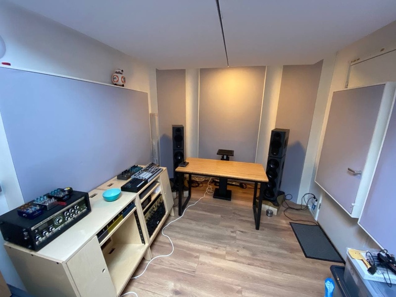

Ik ben vorig jaar verhuisd en heb de garage omgebouwd tot studio (5.2m lang, 3.2m breed en 2.4m hoog). Wellicht handig om te delen hoe ik te werk ben gegaan.
1. Eerst luisterpositie bepalen van je speakers en je zit positie. Ik ben op zoek gegaan naar en goede balans tussen hoog, mid en laag. Deze was ongeveer 1/4 in de ruimte vanaf de lengte gezien.
2. Meting gedaan van de ruimte met REW in onbehandelde ruimte vanuit luisterpositie.
3. Toen basstraps gemaakt. In alle hoeken zit 25cm dikke laag hoogste densiteit rockwool met daarachter een ruimte lucht.
4. Panelen aan de zijkanten zijn 15cm diep. Zelfde hoge densiteit steenwol. Voornamelijk voor het mid en hoog zodat ik in een reflectie vrije zone kan zitten
5. Panelen gemaakt voor aan het plafond. Ook 15cm hoog met steenwol.
6. Ik heb nog een extra voor en achter paneel gemaakt om meer absorberende massa in de ruimte krijgen. Dit is vooral extra voor het laag.
7. Afwerking gedaan met pees doeken in een frame welke er in zitten. Je kan deze laten drukken met een egale kleur bijvoorbeeld en dan vallen ze een beetje weg in de muur.
Je kan bovenstaande ook doen in grotere ruimtes, je hebt dan gewoon veel meer panelen nodig.

@Emperor_
Die deurklink!
Maar flink aangepakt zeg! Nu nog die rew metingen plaatsen als je ze nog hebt.
Die deurklink!
gaaf project! En geen halve maatregelen genomen! Ben je tevreden met het resultaat? En heb je voor en na metingen van de LF response, daar ben ik met name benieuwd naar. Heb je vooraf gemodelleerd?Emperor_ schreef op maandag 25 januari 2021 @ 14:48:

Haha, ja de deurklink zat precies op een plek waar akoestiek moest komen. Dan maar zoLuisjeNL schreef op maandag 25 januari 2021 @ 18:34:
@Emperor_
Die deurklink!
Ik heb de REW meeting nog en zou eigenlijk weer nieuwe metingen moeten maken nu er ook extra meubels in staan. Ik ga proberen daar een overzichtje van te maken en deze te delen.
Ik heb voor en na metingen van de LF response. Bij akoestiek is het belangrijk dat je altijd met het laag begint, omdat het namelijk de meeste massa nodig heeft en de grootste impact gaat hebben. Het neemt gelijk ook wat MF en HF mee. Daarna MF en HF panelen maken is niet zo moeilijk meer.Jag schreef op maandag 25 januari 2021 @ 20:06:
Ik heb vooraf geen echt model gemaakt, behalve de room mode calculator gebruikt en vanuit de luister positie een reflectie vrije zone gemaakt voor MF en HF.
Dit is de derde ruimte waar ik een studio in gemaakt hebt en mijn ervaring is dat de afmeting en het materiaal waar de ruimte van gemaakt is erg bepalend is voor het resultaat. Op een bepaald moment is het niet meer interessant om er nog meer akoestiek in te laten zetten omdat het niet praktisch meer is. Je loopt tegen de limieten aan van je ruimte. Die REW grafieken zijn leuk om te zien hoeveel het "beter" is geworden, maar ik staar mij er niet helemaal meer op blind. Daarna zou je nog iets als Sonarworks systemwide kunnen gebruiken om de laatste procent van je geluid te kunnen verbeteren. Dat is trouwens ook toffe software voor mensen die een htpc hebben staan en betaalbaar.
Uiteindelijk moet je ook gewoon lekker muziek gaan maken/luisteren in je ruimte en je ruimte leren kennen. Het is altijd een verbetering dan een onbehandelde ruimte.

Hey all! Ik wil zelf wat absorbers maken voor m'n studiootje die momenteel keihard galmt.
De indeling nu is als volgt:
:fill(white):strip_exif()/f/image/1b6F43q92HIgMj9erg3a8lu1.png?f=user_large)
Het scheelt al enorm qua galm als er achter me iets staat als een matras, wat ik ook enige tijd heb gehad. Ik heb ook testjes gedraaid met kussens langs alle muren, maar de meeste impact zit 'm als de muur achter mij absorbeert. Daarnaast wil ik op de muur achter m'n schermen/speakers ook wat dunnere paneeltjes pakken voor secundaire reflecties en zo nodig ook wat op zijmuren.
Het is voor mij niet belangrijk dat ik de boel compleet reflectieloos krijg, ik wil ook nog wat ruimte hebben om leuke canvasjes enzo op te hangen
Ik volg in feite gewoon de DIY tutorials op YouTube, langwerpig paneel met rockwool en stof eroverheen. Hierover heb ik wat vragen:
Ik volg in feite gewoon de DIY tutorials op YouTube, langwerpig paneel met rockwool en stof eroverheen. Hierover heb ik wat vragen:Ik zit grofweg aan deze setup te denken. Ik weet dat er nog een hoop ruimte over is voor verbetering, zoals het plafond boven mij waar ik niks mee doe. Maar maakt dit een beetje sense?
- Wat voor rockwool raden jullie aan om te gebruiken voor dit soort panelen?
- Ben ik beter af door achter mij één groot paneel van ~3m breed te hangen, of kan ik dat beter met 3 panelen van ~85cm met wat ruimte ertussen doen?
- Wat is een geschikte dikte voor de panelen die de eerste reflecties oppakken, en voor de andere panelen?
De exacte locatie zal de wereld niet uitmaken. Ik denk dat het een prima plan is! Het is een behoorlijk oppervlakte, t zal veel doen. 3x los of 1 geheel maakt niet veel uit.
Thanks @Jag !
Wat vragen:
1. Hoe heftig is het voor de akoestiek dat ik langs de breedste muur ga zitten? Dus niet het geluid de lengte van de ruimte in te laten gaan?
2. En wat is je visie nu over over Akotherm vs Rockwool?
3. Is dit goeie Rockwool?
4. stel ik wil 10cm dikke panelen met Akotherm, waarvan de dunste 20cm lijken te zijn, hoe doe ik dat dan?
Wat vragen:
[ Voor 60% gewijzigd door apNia op 16-03-2021 20:38 ]
Wat betreft Akotherm vs Rockwool.apNia schreef op dinsdag 16 maart 2021 @ 19:34:
Thanks @Jag !
Wat vragen:
Akotherm is veeeel fijner materiaal om mee te werken.
Sterker nog, het is een heerlijk materiaal om mee te werken.
Bij dezelfde dikte, dempt het echter wel minder dan Rockwool (zelfs de versie met de hoogste dichtheid).
Rockwool jeukt en doet en is gewoon een niet zo'n prettig materiaal.
Ik zou zeker niet zomaar een losse plaat willen ophangen oid zonder een goede hoes oid.
Akotherm is dan wel weer echt veel duurder.
Ik heb alleen niet zo heel veel oppervlak nodig. Ik heb denk ik 3x 150x60 panelen nodig, en 2x 60x60, dus dan kom je geloof ik rond de 75 ofzo uit met D40. Of zie ik iets over het hoofd. Wil ik dan wel echt voor 20cm gaan met Akotherm?
:strip_exif()/f/image/8cQgp2v9ww2wUKuqIrSmwkIr.jpg?f=fotoalbum_tile)
:strip_exif()/f/image/UCH67oxzRMntinBuF8LynxHn.jpg?f=fotoalbum_tile)
:strip_exif()/f/image/ZhZ7KEnglbLDg3Xj5HeNaW90.jpg?f=fotoalbum_tile)
