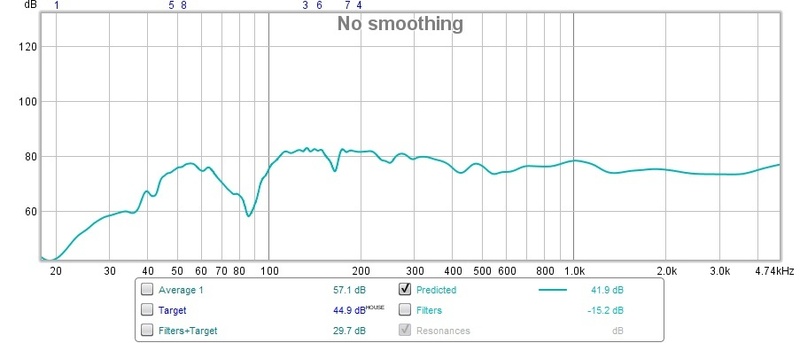

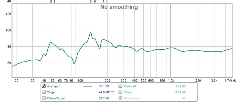

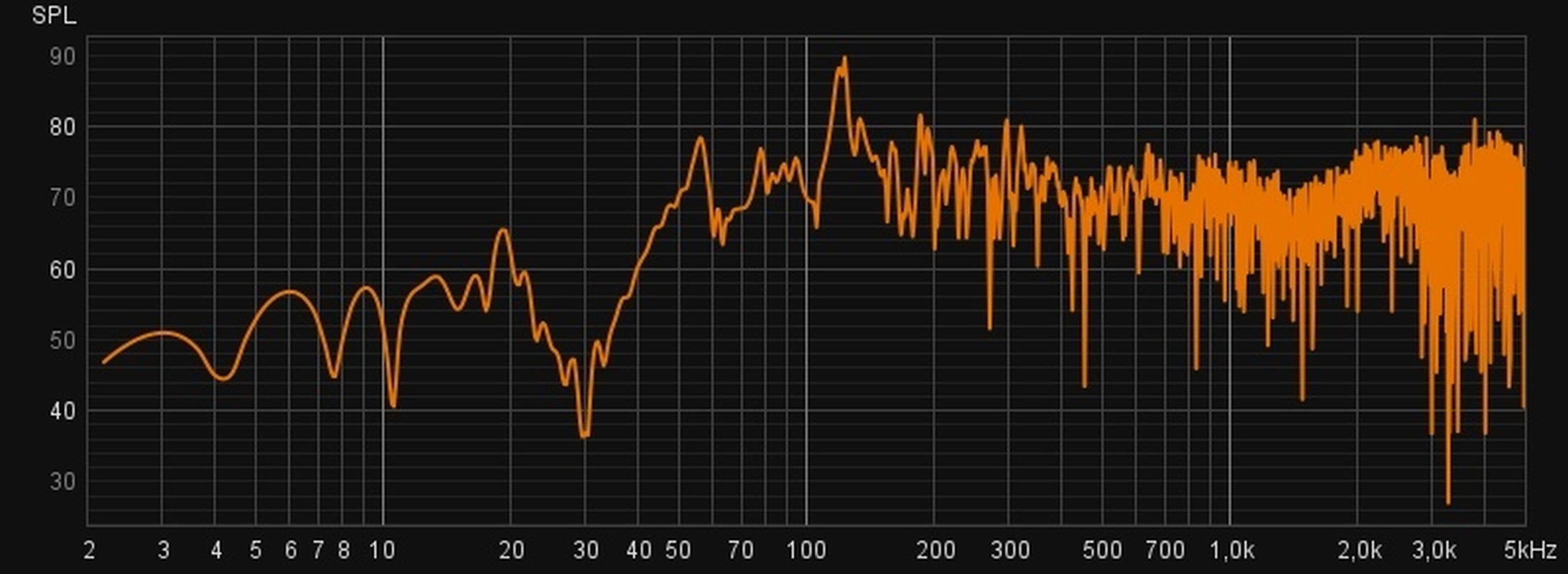

Ik heb gisteren voor het eerst mijn thuiskantoor gemeten met REW en mijn UMIK-1 microfoon. Het is nog een beetje een kaal hok, en dat hoor je ook. Het resultaat was een nachtmerrie, vooral in het laag, dat ik heb proberen te compenseren met een Equaliser APO profiel dat de pieken er een beetje uithaalt. Ik heb nog niet heel veel ervaring, maar heb wel het gevoel dat ik op de juiste weg ben. De ruimte heeft nu bijna geen akoestische treatment (twee skyline diffusers achter de desktop speakers, Tyrotex schuim op de eerste reflectiepunten aan de muur, links en rechts van de speakers). Dit wordt echter nog allemaal aangepakt.
De eerste grafiek is een average van 7 metingen in en rondom de luisterpositie, voor EQ. Een enorme dip rond 80hz en heel veel "boom" rondom 120hz. Dit hoor je ook echt als je muziek luistert aan het bureau.
Afbeeldingslocatie: https://tweakers.net/i/aTy_Ls3agqECdkr-h-YS5RvnH0c=/800x/filters:strip_icc():strip_exif()/f/image/iD3JcWTqLFmekUwn2aRtb6hO.jpg?f=fotoalbum_large
Dit is de voorspelling na EQ. Ik was te lui om het resultaat weer opnieuw te measuren, maar ik hoor de onderstaande verschillen terug:
Afbeeldingslocatie: https://tweakers.net/i/BTgq2_IXzvTAr0t5pOClawr4CWc=/800x/filters:strip_icc():strip_exif()/f/image/MPJuF51WkeUKSzvXf3cK7cvy.jpg?f=fotoalbum_large
Het resultaat is niet slecht. Ik ben in ieder geval veel van de "boom" kwijt. Ik ben benieuwd hoever ik kom als ik de kamer fatsoenlijk akoestisch behandeld heb met rockwool absorbers op de zij reflecties en wat bass traps.

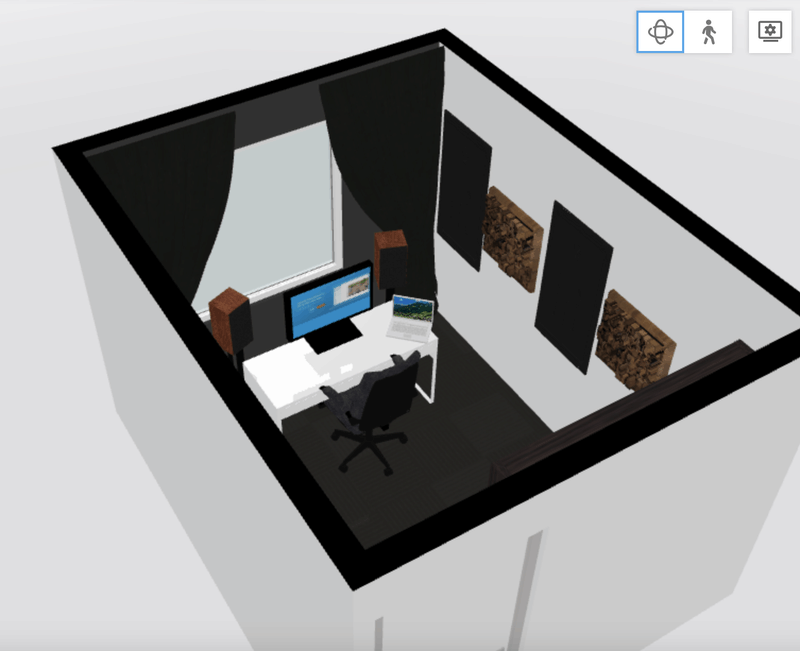

Speakers: Q Acoustics 3010 die op desktop stands staan, ontkoppeld met rubber, verzwaard met graniet. Deze 3010's worden vervangen door Genelec 8020D's o.i.d. Ben nog aan het rondshoppen. :)
DAC: Topping E30
Versterker: vintage NAD 3020 (wordt overbodig na switch naar actieve monitoren)
Kamer: 3.5m x 2.75
Mockup ruimte:
Afbeeldingslocatie: https://tweakers.net/i/hjvt5UcDWfc5QpNzuZjYLNsbZq4=/800x/filters:strip_exif()/f/image/saKg6ePS9Yn0okC6BJ3W479o.png?f=fotoalbum_large

Negakinu schreef op donderdag 18 maart 2021 @ 09:01:
DAC: Topping E30
Kamer: 3.5m x 2.75
Mockup ruimte:
Goed bezig. Mooi hoe je het met een meting inzichtelijk kan maken. Idd heftige swings in het laag, mooi voorbeeld weer van hoe groot het stempel van de ruimte is.
Ik heb wel twijfels bij de route die je nu kiest. Laagfrequente en hoog frequente akoestiek zijn totaal verschillend en vereisen dus ook heel andere oplossingen, dat kan niet vaak genoeg benadrukt worden. Wat je voorstelt aan akoestische maatregelen is voornamelijk op hoog frequent gericht. Of alleen 2 bass traps voldoende gaan zijn om die enorme dip bij 85Hz te voorkomen heb ik mijn twijfels bij. En dan heb je wel 2 enorme bass traps hangen. De alternatieve route van bijv 2 subs met dsp geeft iig een stuk meer zekerheid (en diepgang).
Ook snap ik de distributie van de staande golven niet zoals het nu is. De 120Hz past tussen de zijwanden (2.75m, 2e mode) maar zou een dip geven in het midden van de ruimte. De 47Hz piek begrijp ik wel, die past in de lengte (3,5m, 1e mode) . En de +/-88Hz dip is ook wat lastig, toch de lengte 2e mode? Misschien dat je toch net op een andere plek hebt gemeten dan ik denk.

Jag schreef op donderdag 18 maart 2021 @ 11:47:
Mijn luisterpositie is niet in het midden van de ruimte, maar op 1/3e van de lengte. Ik heb de metingen nu een beetje quick & dirty gedaan, voor wat eerste inzichten. Eigenlijk moet ik Links en Rechts apart meten, maar heb nu tussen de speakers in, met de mic in de luisterpositie op het beeldscherm gericht gemeten. De metingen zijn dus "vervuild" door comb filtering en reflectie en god weet wat nog meer. Dat zal het resultaat ook wel hebben beïnvloed. :p Ik heb trouwens wel het 0 graden calibratie profiel van Umik gebruikt, niet de 90 graden variant.
Bass traps gaan zeker geen magische oplossing zijn, maar perfect vlak hoeft de ruimte ook niet te worden. Ik doe geen geluids-kritisch werk. Een subwoofer kan de dip natuurlijk veel beter aanvullen, maar helaas grenst mijn kantoortje aan de buren, en die mensen wil ik niet omver trillen. :p
Misschien dat ik met DSP die sub dan wel zo kan afstellen dat hij op laag volume het algehele geluidsbeeld toch mooi aanvult, maar daar zal ik me dan wat verder in moeten verdiepen. Ik heb nog nooit handmatig een sub gecalibreerd met REW. In mijn cinema kamer zijn de subs met Audyssey XT32 gedaan.
Er komen op korte termijn natuurlijk ook nog andere speakers, dus ik zal het hele metingen-proces dan sowieso opnieuw moeten gaan doen.
Het formaat van de ruimte is sowieso onhandig. Mijn streven is om het zo goed mogelijk te doen, zonder compleet overboord te gaan, om mijn ervaring tijdens het luisteren van muziek te verbeteren.

Negakinu schreef op donderdag 18 maart 2021 @ 12:30:
Ik bedoel midden tussen de zijwanden
Het zou je helpen onderscheid te maken tussen laag frequent en hoog frequent. Comb filtering, de mic op 0 of 90 graden, zijn niet van toepassing op LF metingen. Alleen de positie waar je meet is van belang en wat je meet is heel goed te koppelen aan wat je hoort met LF. Ik denk dat je metingen beter zijn dan je denkt :) !
Dat hoeft natuurlijk ook niet het doel te zijn van een sub, maar wel om mooi laag te maken. Maar goed, ik snap je punt, het is ook best een investering in geld en tijd, 2 subs + dsp + meten + optimaliseren.
Wat je nu hebt gedaan, de pieken eruit halen is veruit het belangrijkste. Je kan alleen niet echt goed te gaten opvullen.

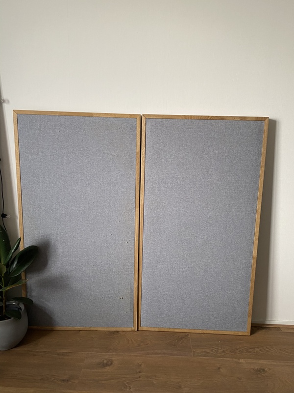

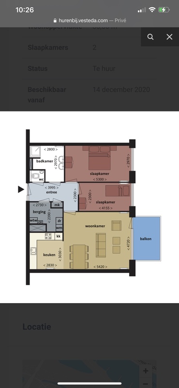

Onlangs ben ik verhuist naar een nieuw appartement.
Ik heb eigenlijk overal in het huis last van galm/echo.
Als ik in mijn handen klap hoor ik nog een hevige naeffect.
Ik heb vanochtend 3 akoestische wandpanelen aangeschaft met hoop dat de echo zou verminderen. Echter is het niet het geval. Alhoewel ik de panelen nog niet heb op gehangen. Ik wilde eerst even vragen of deze panelen wel gaan werken voordat ik ze ga ophangen. De panelen zijn gevuld met rocksono base.
https://youtube.com/shorts/xLvhCTbrebE
Bovenstaand heb ik een video gemaakt in de hoop dat jullie het probleem ook horen.
Afbeeldingslocatie: https://tweakers.net/i/kvcJsKI-dMWuJyhvtpcg9FE2PA8=/x800/filters:strip_icc():strip_exif()/f/image/ufx1R5IxyyWXadOFAAviw66x.jpg?f=fotoalbum_large
Afbeeldingslocatie: https://tweakers.net/i/srCsvEfjn9fpZWCoJ_kPvUeHqkE=/x800/filters:strip_icc():strip_exif()/f/image/j5RUJX7bABppYT4kSDIT5Ru8.jpg?f=fotoalbum_large
Afbeeldingslocatie: https://tweakers.net/i/X4hoVwTfenr5yQsA3IxUTcldCak=/x800/filters:strip_icc():strip_exif()/f/image/fjO4n694hEvVZ9VLRWwJ6l9v.jpg?f=fotoalbum_large
In de afbeeldingen ziet u de panelen en een plattegrond van de woonkamer/keuken.
Aan de balkonzijde zijn grote raampartijen aanwezig. Ik heb er wel dimmende gordijnen ervoor hangen. Verder een stoffen bank met een vloerkleed ervoor.
In het huis hangt verder nog niks aan de muur.
Momenteel draai ik nog stereo met 2x kef ls50 met bluesound powernode 2i als amp. Verder nog een re t5 als sub. Ik wil in de toekomst overstappen naar surround 5.1 alleen het probleem weerhoud me nog ervan.
Graag jullie thoughts/adviezen hierop
Thanks en have a great week😎

In het algemeen geldt dat je minimaal 30% (het liefst 50%) van het vloeroppervlak van de te behandelen ruimte moet aanhouden als oppervlakte voor de akoestische panelen om galm merkbaar te reduceren.
Als voorbeeld; mijn kantoortje heeft een vloeroppervlak van ongeveer 10m2. 30% hiervan is ongeveer 3.5m2. Een gemiddeld akoestisch paneel heeft een oppervlak van 0.72m2 (120x60). 3.5 / 0.72 = 4.8, afgerond naar 5. Aangezien je symmetrisch wilt behandelen zou ik in mijn geval dan dus 6 akoestische panelen van 120x60 moeten ophangen (drie linker wand, drie rechter wand). Leg daarnaast een dik tapijtje neer en hang dikke gordijnen op en je merkt al een enorm verschil.

  • nxt0206
  • Laatst online: 01-07 11:07
Negakinu schreef op maandag 22 maart 2021 @ 09:57:
Damn das wel veel! Mijn oppervlakte als ik de keuken bijreken, sinds het een open keuken is in de zelfde ruimte.. kom ik uit op 34m2 dus moet ik minimaal 10m2 gaan hangen 😅 . Helaas gaat dat niet lukken omdat ik met een WAF zit.
Zijn er nog enkele andere simpelere oplossingen voor dit probleem? ( zie youtube video boven )

nxt0206 schreef op maandag 22 maart 2021 @ 10:10:
Je kunt in ieder geval beginnen met tegenoverstaande wanden te behandelen. Je zou kunnen kijken naar polyesterwol panelen. Die zijn redelijk betaalbaar en esthetisch. Gewoon wit. Akotherm maakt zelfs gefacetteerde varianten, maar er zijn ook goedkopere. Die zou je kunnen afwisselen met bedrukte panelen. Je WAF gaat vast omhoog als je een paar leuke akoestische familefoto's o.i.d. ophangt. Win-win! :)
too old, too cold
  • B_FORCE
B_FORCE
Inderdaad, kunst, foto's etc in combi met demping is altijd een win-win wat mij betreft.
Ook is het plafond er nog, waar je platen zwevend kunt ophangen.
In de meeste gevallen ziet dat er nog best chic uit, zeker als je daar bv nog mooie (romantische ;) ) verlichting omheen maakt.

Hey guys, twee vragen.
1) ik heb m'n panelen bijna afgerond, en zou ze graag op de muur willen plaatsen op een manier die later nog aangepast kan worden. Zo wil ik later mogelijk van luisterpositie veranderen, dus dan moeten ze zijwaarts, of omhoog als er een bank onder komt te staan. In zo'n geval lijken ophang rails mij het handigste. Ik moet er langs één muur drie kwijt, a ~6kg per stuk. Is dat wel slim? Of zijn er betere plannen?
2) Ik heb in mijn kamer rond de 130-145hz een enorme piek. Hoe vind ik het beste wat het probleemgebied is?

@apNia Ik heb ze ook aan een rails hangen en ook nog veel zwaardere dingen. Dat hang al meer dan 5 jaar zonder problemen met het standaard haakje. Voor zwaardere dingen zijn er ook andere haken.
  • apNia
  • Laatst online: 19-11 14:34
apNia
Schreeuwen en Nibbits eten!
timovd schreef op maandag 12 april 2021 @ 11:46:
Out of curiosity, welke rails heb je gebruikt?
  • timovd
  • Laatst online: 11:31
timovd
Voorsprong door techniek
@apNia Aan de foto's te zien de zelfde als jouw link bij de Gamma. Zelf heb ik 'm denk ik bij Praxis gehaald.
  • B_FORCE
B_FORCE
apNia schreef op maandag 12 april 2021 @ 11:13:
130-145Hz komt ongeveer overeen met 1.3 meter.
Waar in de kamer merk je dat?

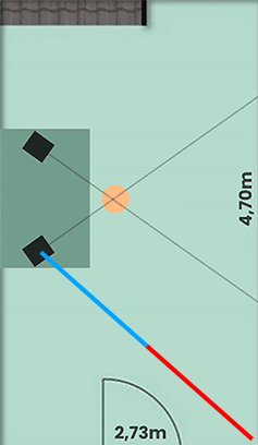

B_FORCE schreef op maandag 12 april 2021 @ 12:46:
Als dat de afstand is dan is mogelijk een meervoud daarvan (2.6m) een probleem. Als ik in de hoek op ~2.6m ga staan hoor ik het daar vrij heftig op ~140hz.
Afbeeldingslocatie: https://tweakers.net/i/Ss_poQoZ_Ve8BanmVU5e2d9rjyE=/full-fit-in/4000x4000/filters:no_upscale():fill(white):strip_exif()/f/image/PPZpLq7bK02EfzolDu5MEY8r.png?f=user_large
Maar ook in de hoek aan de andere kant van de deur, die dan qua afstand weinig doet met die reflectie. De oriëntatie van de speaker maakt ook compleet niet uit, wat geloof ik logisch is voor bass he?
edit: als ik 15cm akotherm D20 recht tegen de speaker houd (bassport zit ook aan de voorkant), blijft het probleemgebied bestaan. Is dat normaal?

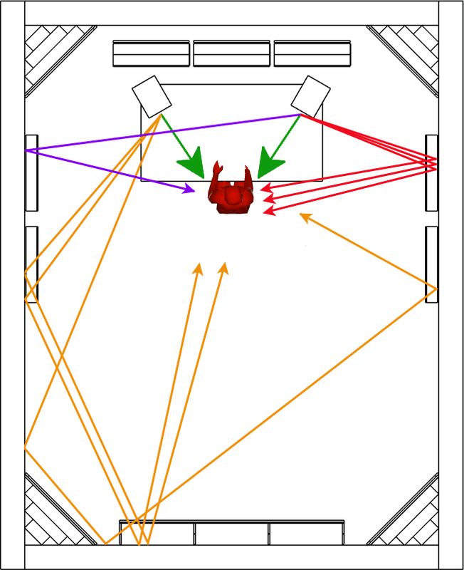

  • Negakinu
  • Laatst online: 17-11 22:38
apNia schreef op maandag 12 april 2021 @ 13:30:
Jouw ruimte heeft best gunstige verhoudingen. Het is iig geen vierkant! Als ik jou was, zou ik:
- het bureau verplaatsen naar een plek in de lengte van de ruimte, in plaats van een horizontale positie zoals je nu hebt. Probeer met je oren op ongeveer 30-35% van de lengte te zitten, met je rug naar de deur. Je bureau staat dan dus niet tegen de muur voor je aan.
- dan de eerste reflectiepunten van de speakers behandelen, op de linker en rechter muur.
- dan de tweede reflectiepunten aanpakken, waar de 1e op reflecteren.
- dan de achterwand aanpakken. Links en rechts naast de deur absorberen.
- dan een dik tapijt leggen op de vloer reflectie van de speakers.
- dan boven de luisterpositie het plafond behandelen.
Daarna zou je eventueel kunnen meten met iets als een UMIK1 mic en REW software, om te zien waar je nog storende dips en peaks hebt. Die zullen dan voornamelijk in de bas zitten, dus dan moet je gaan trappen, of met DSP (EqualizerAPO icm REW is gratis, maar je kunt ook kijken naar Dirac of Sonarworks bijv.) een room EQ genereren die de ergste pieken eruit haalt. Bas aanpakken is tricky, though. Vechten tegen room modes kost vaak meer dan het oplevert. Ik heb me zelf neergelegd bij "goed genoeg". :)
Voorbeeldje:

  • B_FORCE
B_FORCE
Meervouden daarvan zijn idd ook een probleem.
Pieken heb je aan de wanden, zo te zien zit je daar met de bank.
Vanuit dit plaatje begrijp ik dat de kamer 4.7m lang is en 2.73m breed?
Dan komt het waarschijnlijk door de breedte idd.
Beweeg maar eens naar de speakers toe, je zult zien dat op grofweg 1/3 het minder heftig is en halverwege die 140Hz toon bijna helemaal weg is.
Een beetje akotherm gaat daar niet veel mee doen.
Simpelste oplossing om het minder heftig te maken is een EQ dip instellen, beter is een multisub opstelling.
Mechanische oplossingen zou ik niet aan beginnen.

  • apNia
apNia
B_FORCE schreef op maandag 12 april 2021 @ 16:21:
De akotherm is ook grotendeels om de walgelijke galm in m'n kamer tegen te gaan.
Dit hoe het er nu uitziet, alleen heb ik voor de absorber achter mij gekozen voor 3 individuele panelen. Aan die muur komt een bank:
Afbeeldingslocatie: https://tweakers.net/i/Ix6e4z6EUFYjWfKm3G0QZ5fPiUA=/full-fit-in/4000x4000/filters:no_upscale():fill(white):strip_exif()/f/image/8Ja0atBsDeBaQppqxr1R6PAd.png?f=user_large
Geluid de lengte insturen is lastig omdat de wand waar ik dan aan kom te zitten een beetje lastig is; deels schuin, direct onder het raam is makkelijk herrie de tuin in 's zomers, op het zuiden dus groot deel van de dag zon in je ogen.
Dus jij zegt gewoon eruit EQ'en met iets als Sonarworks? Waarom werkt zoiets als akotherm voor dat soort issues niet trouwens?

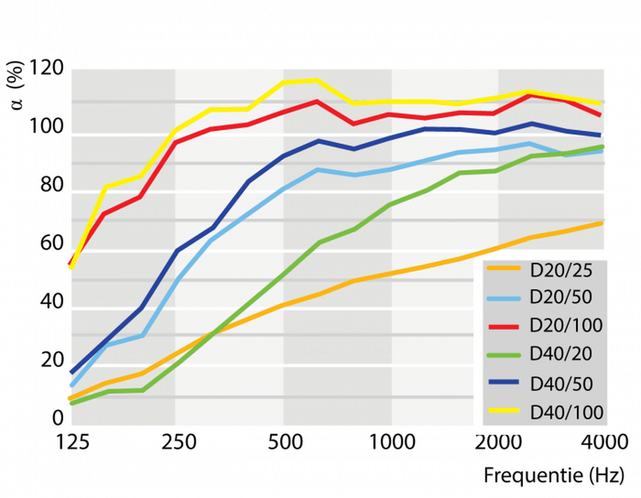

apNia schreef op maandag 12 april 2021 @ 17:14:
Afbeeldingslocatie: https://tweakers.net/i/kWEoNMqL-fd5j78ZqFxK_Ch1dcY=/800x/filters:strip_exif()/f/image/bBHUdkQnI6mNmerV165WzPiN.png?f=fotoalbum_large
Omdat deze niet heel efficiënt zijn bij 130-140Hz denk ik; volgens het plaatje bij 5cm nog geen 25%.

Afhankelijk van welke akotherm. Ik heb D20/100 achter me en op de muur bij de deur. En D20/50 op de muur achter m'n speakers. Having said that, het heeft idd wel duidelijk een roll-off in de lagere frequenties. Wat is dan je go to oplossing bij dergelijke problemen?

Schuiven met laagweergevers, grote veranderingen doen in de kamer (denk aan muren verplaatsen of onder andere hoeken zetten), equalizing (en accepteren dat het dan op 1 plek goed kan worden, nooit boosten, alleen pieken verwijderen), aggressive demping met 50-100cm materiaal, of meerdere actief aangestuurde laagweergevers die elk met DSP gecontroleerd worden om zo in een grotere gebied goed laag te krijgen

Hmmm, denk dat de enige haalbare oplossing dan iets is met EQ'en. Vind het nooit zo'n fijn idee, maar de moeite waard denk ik. Thanks voor de hulp <3

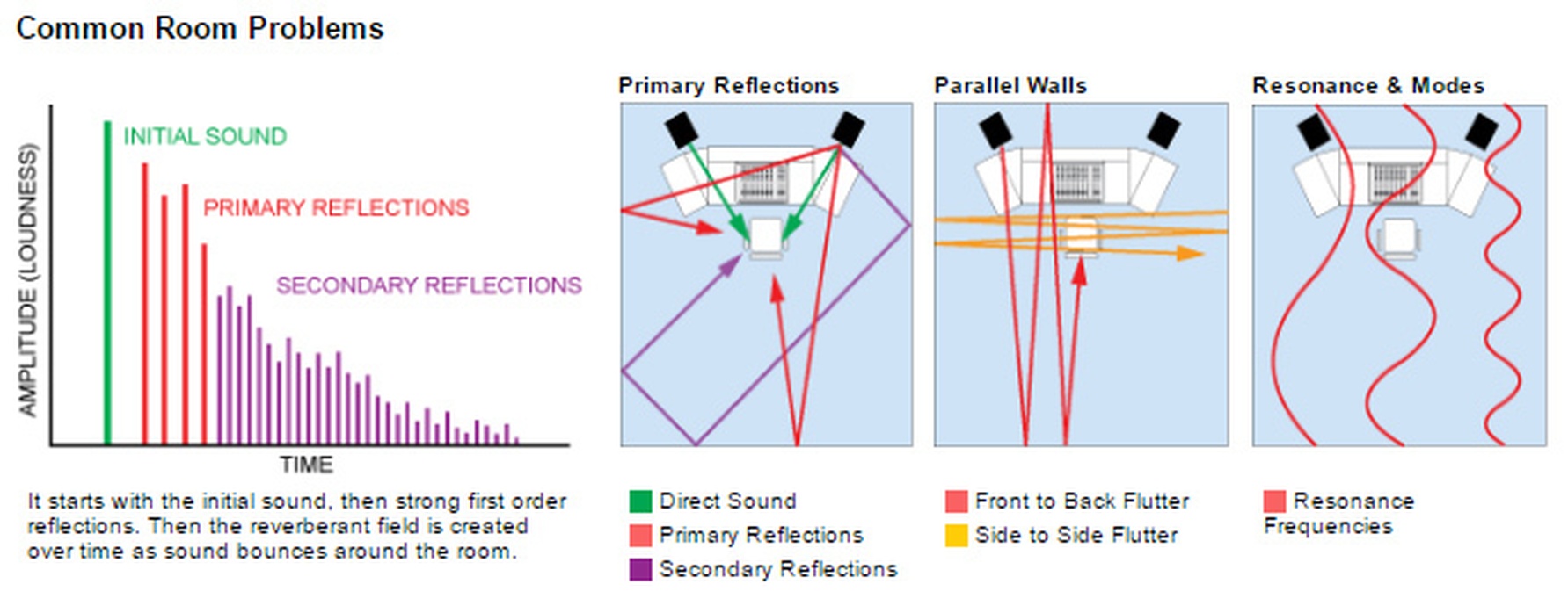

  • Jag
  • Laatst online: 10:33
Jag
apNia schreef op maandag 12 april 2021 @ 21:35:
Het is belangrijk onderscheid te maken in laag en hoog frequent. Die gedragen zich totaal anders in een ruimte en vereisen dus ook een helemaal verschillende benadering. Laag frequent vormen staande golven wat resonanties geeft. Deze kan je effectief electronisch dempen met EQ, maar zoals @JvS al zei heb je meerdere subs nodig als je het overal goed wilt krijgen.
Hoog frequente akoestiek verloopt volgens discrete reflecties en galm. Dat kan je reduceren met absorptie maar vooral de basis moet goed zijn; de luidspreker moet onder elke hoek vergelijkbaar geluid geven. Dit is niet te repareren met eq :)

Jag schreef op dinsdag 13 april 2021 @ 00:40:
Kan je het subs verhaal uitleggen? Ik heb eigenlijk gewoon 2 monitors die ik gebruik voor muziekproductie, en dat zijn Adam F5's. Ik heb geen intentie om losse subs te kopen, dus ik denk niet dat dat een haalbare kaart is voor mij. Mijn intentie is vooral om op m'n luisterplek geen heftige resonanties te hebben en het perceptueel zo vlak mogelijk te krijgen.
Kan je dat laatste toelichten? Want ik heb near field monitors, dus die hebben echt een hele duidelijke sweet spot om in te zitten. Excuus als ik 't niet goed begrijp :)
apNia schreef op dinsdag 13 april 2021 @ 10:06:
Wat hij wil zeggen is dat je onder de pak 'm beet 500hz naar de kamer luistert, en boven de 500hz naar de luidspreker. De eerste reflecties boven die 500hz zijn erg belangrijk, je hersenen voegen deze samen met het directe geluid. Als het frequentie verloop van de reflecties (je off-axis geluid dus) niet hetzelfde verloop heeft als je on-axis kan je dat nooit rechttrekken met een DSP. Het laag kan je wel veel doen met een equalizer, of in ieder geval je kan de pieken op je luisterpositie eruit halen.
Ik denk dat deze video verhelderend is.

Als je op 1 plek goed laag wilt krijgen, heb je geen multisub nodig. Dan kan je het met equalizing prima oplossen.
Je moet dan alleen wel kunnen losworstelen van het audiofielendogma "equalizers zijn slecht" en dat omzetten in "equalizers kan je heel slecht toepassen". In de Adam Audio F5's zitten namelijk (net als in elke speaker) equalizers. Dan wel in de DSP, dan wel in het wisselfilter (een DSP of een parametrische equalizer is eigenlijk exact hetzelfde als een wisselfilter).
Een EQ gebruiken om op basis van een luisterplekmeting het geluid van een speaker "recht" te krijgen over het hele frequentiebereik en daarbij scherpe filters gebruikt, is een voorbeeld van slecht gebruik, omdat je met je microfoon ook reflectie oppikt die onder hoeken uit speakers komen en via reflecties in de mic komt en daar een minder mooie respons geeft. Als je dat gemeten signaal vlak gaat trekken, heb je (zeker bij goede studiospeakers) best wel kans dat je het directe geluid (dat 90% van de beleving bepaalt bij near field) minder goed maakt.
Een ander voorbeeld van matig gebruik is een grafische equalizer gebruiken met 63Hz, 125hz, 250Hz etc schuiven en op basis van gehoor maar wat pielen.
Bij laag onder de (pak hem beet) 200Hz luister je alleen niet meer naar direct geluid, maar overheersen de kamerresonanties. Als je die meet op je luisterplek en met een parametrische equalizer precies de overheersende resonanties eruit filters (met de juiste frequentie, juiste "Q" (breedte / stijlheid van de equalizing) en de juiste hoeveelheid db's, helemaal matchend met wat je meet), ben je goed gebruik aan het maken van een equalizer :).

Ja dit was een beetje de aanpak die ik in gedachten had. Ik heb het vroeger wel gedaan in m'n DAW, maar het probleem is dat je dan de EQ settings vaak per ongeluk mee rendert. Bovendien zit een van m'n collega's z'n stem (of combi stem/kamer) precies op een frequentie waar ik helemaal gek van word hier, wat dus boomed rond de 140 hz. Als ik sinesweep dan hoor ik 'm wel wat hobbelen, maar dat vind ik over het algemeen wel OK. Het is echt die ernstig resonante ~140hz die ik eruit wil EQ'en.
Mijn enige issue is dat ik een AKG D5 mic heb, wat een zang microfoon is. Dat neemt vooral near field op, dus dat is een beetje lastig, maar is daarmee wel heel binair in wat je goed hoort op de luisterpositie en wat niet. Dus ik denk dat ik daarmee ga kijken wat de probleem gebieden zijn, die eruit EQ'en met een bell met juiste Q, en dan steeds met sine sweeps A/Ben om te kijken of de bump rond 140hz is gladgestreken. Makes sense?

Dat is niet helemaal waar.
Met EQ kun je enkel de pieken wegfilteren, niet de dippen boosten.
Uiteraard hangt een hoop af waar de subwoofers/speakers staan en waar de luisterpositie is.
In veel gevallen zitten mensen tegen de muur aan (met de bank).
In dat geval kun je deze breedte richting nog wel EQ'en, maar de lengte wordt een anders verhaal, waar je soms echt wel in een dip kunt zitten.
Daarnaast kunnen staande golven soms best lang na resoneren, iets wat je ook niet verhelpt met EQ.
Maar hoe je het wel kunt zien, is dat het alvast een verbetering is tov helemaal geen EQ.

Ervaringsvraagje: ik heb een appartement met de volgende vloersamenstelling: laminaat, ondervloer (rol, iets van 3mm), Farmecell Estrich platen, zachte ondervloer die daarbij hoort en dan de houten planken op de vloerbalken. Dit laatste is een kleine aanname, kan niet verder kijken dan de zachte ondervloer van de Fermacell platen, er zou nog iets van zwaluwplaat onder kunnen liggen.
De baby van de onderburen is blijkbaar zo gevoelig voor basstonen dat er geen tolerantie is. Ik heb geluisterd en was onder de indruk van de isolatie maar de bastonen zijn inderdaad nog wel (wat) te horen.
Mijn vorige speaker (Totem Sttaf, vloerstaanders, bassreflex aan de achterzijde) stonden op spikes, schoteltjes en een rubber tegel maar gaven best wat bass. Ik heb sinds vandaag Sonus Faber Sonetto 2 (stand-mounts, bassreflex aan de voorzijde). Staan nog niet op stands, wel op vibrapods en een tuinstoel die op rubberen plaatjes staat. Ik vind de bass in mijn woonkamer een stuk minder. De onderbuurvrouw was minder onder de indruk en stond bij het tweede liedje al aan de deur.
Ik heb buizenversterkers en die kan ik dus niet zomaar equalizen (ben aan het kijken naar een Schiit Loki+ maar die zijn nogal moeilijk verkrijgbaar), anders dan andere buizen maar dat is ook best een proces.
Om de beste volgende stap te bepalen een aantal vragen:
  • heeft er iemand ervaring met een granieten/hardsteen tegel onder de speaker? En wat is het daadwerkelijke effect geweest?
  • heeft iemand ervaring met een holle gipsen wand achter de speaker (standaard tussenwandje) en een eventueel versterkend effect daarvan?
  • heeft iemand ervaring met bassabsorptie direct achter de speaker?
Het doorgeven van basstonen door de vloer leek mij het makkelijkst op te lossen, maar spikes/schotels en rubberen tegels zijn blijkbaar niet genoeg. Ik denk dat ik het ergens anders moet zoeken.

@TacoTaco
Ik ben bang dat de overlast niet meer "contact geluid" is, dus geluid dat via de constructie (spikes, stand etc etc) , maar airborne geluid (via de lucht).
Zeker een speaker op een stand geeft nauwelijks meer constructie geluid.
Puur als test zou je hem even op een (paar) kussens kunnen leggen op de stand (als dat mogelijk is, anders even iets creatiefs verzinnen) en dan beneden luisteren.
De koppeling is dan namelijk heel erg minimaal.
Maar ik vermoed dat er weinig verandering zal zijn.

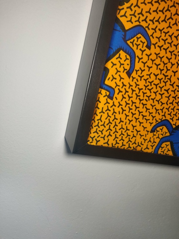

@Jag Ik zat eerst te denken aan een frame zoals op onderstaand schetsje. Waarbij de akoestische platen ondersteund worden op de hoeken (beugeltje of hout) van het frame en door de latten (ter versteviging) door het midden. Zorg ik dat de overgang tussen de platen op dit kruis valt. Als ik dan uitmeet dat de Akotherm panelen gelijk liggen met de rand van het frame en het doek erover span, zou dat een mooi resultaat geven?
Afbeeldingslocatie: https://tweakers.net/i/nG6Vv13S-xWyYFsBnkBg3P2HHgQ=/full-fit-in/4000x4000/filters:no_upscale():fill(white):strip_exif()/f/image/KCpzfMcI4sFhGCVP49M9rCty.png?f=user_large
EV Hyundai Ioniq Electric 28 kWh | PV Oost 2960Wp / West 2560Wp | Thuisbatterij 1Komma5 17,2 kWh

Ik lees hier in het topic dat meer mensen Akotherm Basic D20 hebben gebruikt. Nu vraag ik mij af hoe mensen dit in de frame bevestigen. Gewoon erin leggen? Of op de randen nog vastgelijmd om te voorkomen dat het gaat inzakken. Ik ben van plan om twee 5 cm panelen van D20 op elkaar te leggen om tot 10 cm dikte te komen. Om die vervolgens weer 10 cm van de muur te plaatsen om de absorptie van de lage frequenties te verbeteren.
D20 omdat dat op 10 cm dikte geen verschil maakt met D40 en het is toch niet zichtbaar met speakerdoek erover:
Afbeeldingslocatie: https://tweakers.net/i/nqj7bxXIazh82JTNGDNyrDfyk3U=/full-fit-in/4000x4000/filters:no_upscale():fill(white):strip_exif()/f/image/czFvgdeCA9zc87F5rRbqssPP.png?f=user_large
  • Jag
Jag
02Sjoerd schreef op woensdag 15 december 2021 @ 14:10:
Leuk plan. Goede keuze om voor akotherm te gaan. Iets duurder, wel prettiger. Ik heb zelf panelen gemaakt met steenwol erin van 200x100cm. Ze zijn al iets van 8 jaar oud en ik moet zeggen dat zelfs steenwol niet belangrijk uitzakt, ook al heb ik het helemaal niet op bijzondere wijze gefixeerd. Ik verwacht dat Akotherm nog minder de neiging heeft uit te zakken. D40 zeker niet, maar ik denk D20 ook niet.
Wel mooi om te zien dat het eigenlijk heel weinig uitmaakt of je D20 of 40 gebruikt voor 10cm dikte!
  • timovd
timovd
Ik vraag mij dan af wat er gebeurt als je D20 50mm voor een D40 50mm legt. Door de meer open structuur, gaat het laag door de D20 heen, maar zout vervolgens geabsorbeerd worden door D40.

Ik heb een kamer van 3.19 x 5.10 x 2.66.
Aan één want een IKEA PAX kastenwand van 2.35 hoog, 3.00 breed en 0.60 diep
Aan de andere kant een groot raam van 1.72 x 2.31
Bureau ongeveerin het midden van een wand.
Ik heb veel last van galm en ik word er soms gek van. Zeker op een lange dag werken met veel gesprekken.
Het doel is niet om er een studio van te maken. Gewoon een werkkamer met veel minder flutter waar ik lekker via m'n speakers en een microfoon kan Zoomen. Wel meer van muziek kan genieten maar dat doe ik vaak op de achtergrond. Heel af en toe zal ik piano spelen (doe ik vaak met headphones) en nog minder vaak vocals opnemen.
In een verleden heb ik in een kamertje eens 4 Rockwool 221 panelen gemaakt en dat hielp wel goed tegen de flutter.
Nu wil ik dat hier ook doen maar wel met meer panelen. Eerst de materialen, hier uit het forum begrijp ik dat Rockwool nog steeds een goede keuze is maar dat 221 niet meer bestaat. Nu is er Rockwool RockSono Extra wat misschien identiek is aan 221 of de iets mindere zware RockSono Solid. Ook lees ik over Akotherm D20/D40 dat prettiger verwerkt. Destijds was 221 bij de experts bij homerecording.be soort van de heilige graal.
Ik heb wat prijzen opgemaakt uitgaande van een paneel van 1000 x 600 x 100:
RockSono Solid, 8.70 / m2 (Hornbach)
RockSono Extra, 21.10 / m2 (Bouwbestel)
Akotherm Basic D20, 32.23 / m2 (Akoestiekwinkel) 1 plaat van 5cm op elkaar
Akotherm Basic D40, 64.42 / m2 (Akoestiekwinkel) 1 plaat van 5cm op elkaar
Op basis van een berekening die ik ergens zag is het aan te raden minstends 1/3 van het vloeroppervlak met absorptiemateriaal te behandelen. In mijn geval zou dat dan om minstends 9 platen gaan.
Dat gaat nogal een prijsverschil geven tussen de RockSono Solid en Akotherm Basic D40.
Ik heb een REW scan gemaakt met m'n NT1-A, niet heel geschikte microfoon denk ik maar het geeft een idee:
Afbeeldingslocatie: https://tweakers.net/i/d6CPzKqgPE8jvbTbkZZzeBk2ry0=/full-fit-in/4920x3264/filters:max_bytes(3145728):no_upscale():strip_icc():fill(white):strip_exif()/f/image/e95H22YMMHXDtyVSXrrsQVCI.jpg?f=user_large
Vragen:
1. Basstraps
Maar terug naar m'n kamer. Basstraps maken zal lastig zijn. Er is één hoek waar dit maar kan, in de andere hoek zit een radiator in de weg en de overige hoeken zijn bezet door de kast. Moet een basstrap in een even aantal hoeken gemaakt worden? Als 1 hoek zou helpen zou ik deze vanaf de vloer tot het plafond kunnen vullen. Dit door een plaat in 4 ongelijke driehoeken te snijden (50, 60) en deze te stapelen. Hier zou ik dan 8 platen voor nodig hebben.
In welke frequentiegebied zou zo'n basstrap helpen met deze afmeting? Volume is dan (0.6x0.5/2*3.20=0.48m3)?
2. Muren
Achter mn stoel kan ik eenvoudig een aantal panelen aanbrengen maar op het raam en de kast gaat dit lastig worden.
Ik had als idee 4 x 2 panelen verticaal te stapelen en te monteren. Wellicht met RGB LED verlichting er achter met spacing.
3. Plafond
Wel kan ik op het plafond panelen hangen. Op dit moment dacht ik aan 4 of 6 panelen. Voor het optische dacht ik aan 5cm dikke panelen en die 5cm van het plafond.
Is 5cm nog te doen of moet ik gewoon voor 10cm platen gaan?
4. Vloer
Voor de vloer heb ik een hoogpolig kleed van 200x290cm besteld.
5. Speakers
Mijn Rokit 6 speakers staan op m'n Bekant burea. Deze is 160cm. Ik dacht aan 2 "halve" absorbers van 500x600x50mm
6. Diffusion
Op de muur boven m'n burea wil ik een diffusor gaan maken. Dit meer om de kamer aan te kleden en niet overal enkel absorptie te hebben.
Middels een diffuser calculator will ik een nuttig ontwerp maken. Ik dacht als basis vurenhout van 44x44mm. Dan kan ik een diffuser van 158.4x52.8 maken wat nagenoeg even breed is als m'n bureau en dat lijkt me decoratief ook fraai
Tips waar ik op moet letten zijn welkom. Misschien is het juist verstandiger om deze achter me te plaatsen op speaker hoogte ipv boven m'n monitor
http://www.mh-audio.nl/Acoustics/DiffusorCalculator.asp
Mogelijke volgorde:
- Muur
- Plafond
- Speaker absorbers
- Diffusor
- Basstrap
Ik denk dat ik wil beginnen met de wand (8) en plafond panelen (4) en kijken in hoeverre dat helpt tegen voornamelijk de flutter.
Dan zit ik dus op 12 panelen zitten om te beginnen.
RockSono Solid: 62 EUR
RockSono Extra: 150 EUR
Akotherm D20: 232 EUR
Akotherm D40: 464 EUR
Vanuit het forum begrijp ik dat D40 fijner te verwerken is maar niet de RockSono Extra evenaart qua prestaties. Het is dan ook erg lastig de 3x duurdere kosten te rechtvaardigen denk ik.
Graag jullie mening over materiaal, diktes, aantal panelen op plafond en muur.
[ Voor 1% gewijzigd door exyll op 24-12-2021 16:00 . Reden: verkeerde plaatje ]

Als tip zou ik in ieder geval geven om eerst te proberen en dan te monteren. Ik heb tegen galmen een aantal panelen (al dan niet gestapeld) staan. Die blijven zonder moeite staan en dit specifieke probleem is nu volledig verholpen. Monteren blijkt bij mij dus niet nodig.
(Ik wel nog wel een keer meten en dan het volledige bereik aanpassen, maar dat komt nog een keer)
Met een paar panelen (de guidelines staan overal) is je probleem sowieso opgelost. Verder kan ik je met mijn beperkte kennis niet helpen helaas. Succes!
[ Voor 17% gewijzigd door Deleon78 op 24-12-2021 16:08 ]

Vragen:
1. Basstraps
2. Muren
3. Plafond
4. Vloer
5. Speakers
6. Diffusion
Mogelijke volgorde:
- Muur
- Plafond
- Speaker absorbers
- Diffusor
- Basstrap
Goed bezig :)

Ik zoek tips voor het verbeteren van de akoestiek wanneer 1 van de 2 speakers in de hoek van een kamer geplaatst is.
Het gaat om Q Acoustic Concept 20 speakers die op Q Acoustic wall-mounts staan.
Afbeeldingslocatie: https://nl.qacoustics.co.uk/pub/media/catalog/product/cache/7ac35e332293bfd0f34dfd64ddb2f78a/b/o/bookshelfglass.jpg
De rechter speaker staat daarbij op zo'n 10-15 cm van een muur aan de rechterkant.
De linker speaker is vrij aan de linkerkant.
Beide speakers staan door de mounts op zo'n 2-5cm van de muur erachter.
Beide speakers staan iets naar binnen gedraaid zodat ze op de luisteraar gericht zijn.
Het valt mij op dat het geluid behoorlijk muddy en ongedefinieerd lijkt te zijn. Het ruimtelijke effect lijkt ook minder dan bij plaatsing verder van de muren. Ik heb geëxperimenteerd met low Hz cut-off filters (40/80/120hz) en met van die schuimpjes om achter in de bass poort te doen om te kijken of dat hielp. Het is dan wat minder muddy, maar ik mis dan eigenlijk teveel bass waardoor muziek echt weer range lijkt te missen in de instrumenten en het geluid wat plat aandoet.
Volgens mij zorgt de plaatsing tegen de zijwand voor teveel reflectie en een muddy sound. Ik weet dat je meestal speakers liever niet dicht op een muur plaatst, maar dat is in onze kamer helaas geen optie.
Vandaar dat ik mij afvroeg of b.v. het plaatsen van vilt (of andere materiaal) op de (zij)wand kan helpen de akoestiek te verbeteren.
https://www.easy-noisecon...t/easyfelt-petvilt-25-mm/
Heeft iemand hier ervaring mee of suggesties voor?
  • Jag
Jag
Dat muddy geluid komt waarschijnlijk door midlaag; dat laat zich niet eenvoudig dempen. Daar heb je orde grootte 10cm dik dempingsmateriaal voor nodig. Je kan het proberen met een (dun) matras of een stuk steenwol. Daar zijn esthetisch beter verantwoorde oplossingen voor maar die zijn niet minder dik.
