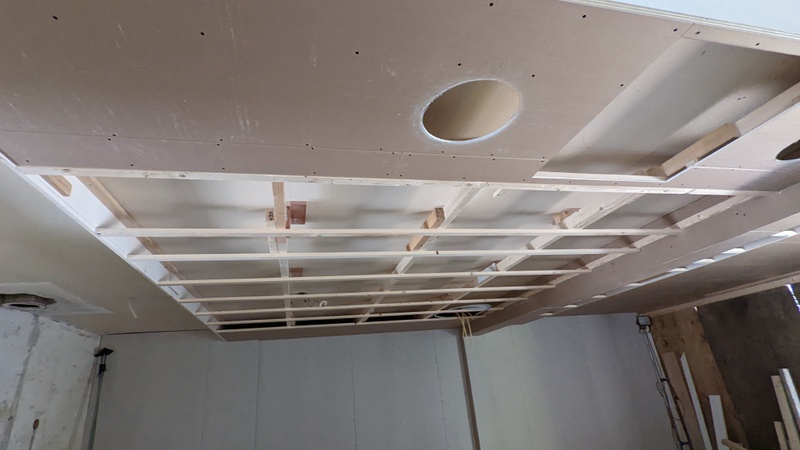

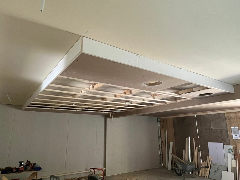

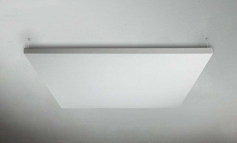

Ik speel met de gedachte om een akoestisch plafondeiland te maken voor in de woonkamer. Vierkant 220/220cm komt mooi uit met 4 platen Akotherm van 120/100cm. En lijkt me een mooi begin wat demping betreft (deels open woonkamer, 5*5m).Nu ben ik er nog niet helemaal uit hoe ik het frame wil maken en in welke mate de isolatie ondersteund dient te worden om een mooi strak geheel te krijgen. Ik wil er een wit doek strak overheen spannen.
Grenen hoeklatten vind ik van 44*44mm, dan kan ik er 4cm isolatie op kwijt en heb ik 44mm ondersteuning op de randen.
Een andere gedachte is een kunststof U profiel van 60*20mm, dan kan ik er 5cm isolatie in kwijt en heb ik nog ruimte om eventueel extra ondersteuning aan de bovenkant te maken. Alleen hebben deze maar 2 cm ondersteuning voor het isolatiemateriaal.
Heeft iemand ervaring met het maken van een plafondeiland bestaande uit meerdere isolatieplaten en wat is de meest praktische/economische manier om het frame te maken?
Dit idee ter illustratie,

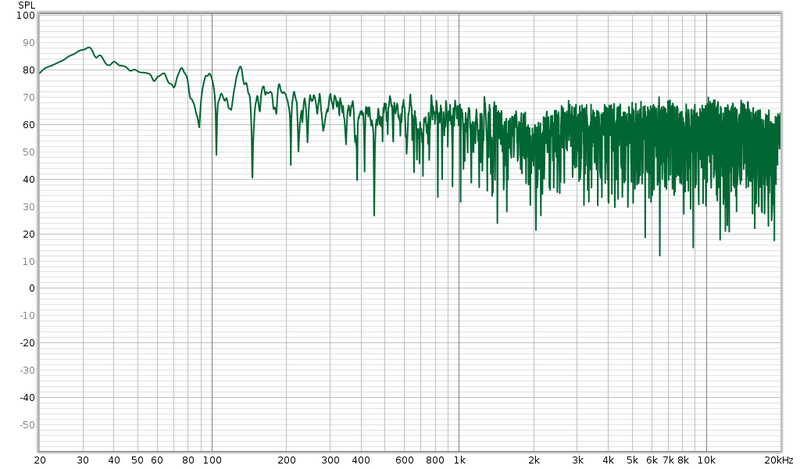

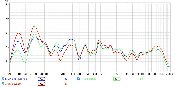

Zo, een MiniDSP Umik-1 gekocht en zojuist eens wat geprobeerd. Ik zie ontzettend veel knopjes in REW, maar eerst maar eens een sweep L+R van de huidige situatie.
Afbeeldingslocatie: https://tweakers.net/i/tZ9F0fvQf7-C5l2vHJUY0GnhjZI=/800x/filters:strip_exif()/f/image/NsTuzchp6WpnPyt2c5l3Vkqd.png?f=fotoalbum_large
Nu eens inlezen wat het allemaal betekend en dergelijke *O*
  • Deleon78
  • Laatst online: 01:00
TheNephilim schreef op woensdag 9 februari 2022 @ 20:55:
Ik ben benieuwd wat je tegenkomt :) ik ga er ook mee beginnen, maar loop iets achter door andere projectjes :)

Millert schreef op vrijdag 21 januari 2022 @ 14:48:
Heel wat jaren geleden heb ik zoiets gemaakt met twee platen steenwol (RockSono).
Ik heb eerst een houten (plat) frame gemaakt. Het frame ligt dus op de absorbers en niet er omheen. Met houtlijm heb ik de steenwol platen er op gelegd. Goed uit laten drogen en vervolgens ademend katoen er omheen gespannen.
Afbeeldingslocatie: https://tweakers.net/i/7jCx1hKvZkx1xf4m0Ge8f22BR0c=/234x176/filters:strip_icc():strip_exif()/f/image/oNYdyKXq57vn5ZlD0LyRxYrG.jpg?f=fotoalbum_medium
[ Voor 10% gewijzigd door timovd op 28-02-2022 21:55 ]

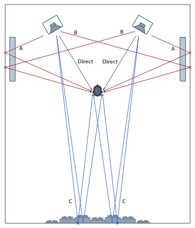

  • TBTL
willemd schreef op zondag 6 maart 2022 @ 14:54:
De center moet glad ingebouwd worden in het meubel; ik begrijp dat dat een beetje een compromis is, maar volgens Toole blijft de karakteristiek van de speaker wel intact als je hem glad met de voorkant maakt.
Dit geldt voor een oneindige muur. Bij een meubel houdt de 'muur' na een paar centimeter alweer op en heb je alsnog een luidspreker die voor een muur staat. Als je hem glad met de voorkant van het meubel maakt, maak je er in ieder geval het beste van.
Maar mijn vraag gaat eigenlijk over de twee frontspeakers. [...] Voor muziek draai ik ze meestal full range, voor film meestal met subs.
Hoe ver van de muur zouden die moeten komen te staan?
Uit het boek van Toole kan ik eigenlijk alleen maar opmaken dat je ze niet met de achterkant tegen de muur moet zetten. Maar hoe ver naar voren? Daarop gebaseerd wil ik de diepte van het nieuwe meubel bepalen.
Je ontkomt niet aan het kamfilter dat Toole omschrijft, totdat je zo dicht bij de luidspreker zit, dat de muurreflectie zwakker is dan het directe geluid van de luidspreker. Dat is pas het geval als de afstand tot de muur minimaal (zeg) de helft is van de luisterafstand. Dat is niet te doen.
Genelec heeft hier ook wat informatie over op zijn website geplaatst. Minimaal 1,1 meter als de lage tonen via een aparte subwoofer gaan, anders 0,05 - 0,6 m. Er wordt uitgelegd dat het een compromis blijft.
https://www.genelec.com/monitor-placement

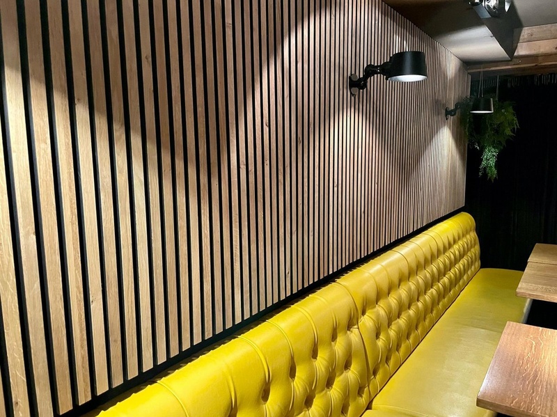

Zijn er hier toevallig mensen die onderstaande panelen voor maar een deel op de muur hebben en horizontaal i.p.v. verticaal?
Wij moeten hier echt iets aan onze zithoek gaan doen, want het is een aardige klankkast. De muur waar onze bank tegen staat is een grote boosdoener en willen misschien deels van deze panelen plaatsen. We vinden alleen nergens plaatjes waarbij het horizontaal geplaatst is, en dan ook maar voor een deel op de wand (dus niet de gehele wand)

Wachten... schreef op maandag 18 april 2022 @ 17:22:
Dat zijn Akupanelen van WoodUpp: https://woodupp.nl/
Die zie je inderdaad maar zeer zelden horizontaal geplaatst worden. Dat heeft te maken met de lengte van de panelen (240cm) die vaak wel in één stuk vertikaal passen, maar als je horizontaal meer lengte nodig hebt dan 240cm, dan moet je ze aan de kops kanten verlengen wat er gewoon minder mooi uitziet. Verder ben je natuurlijk vrij om ze te oriënteren hoe je wilt. Diagonaal gebeurt ook.

Major_ton schreef op maandag 18 april 2022 @ 17:49:
Dank voor je reactie.
De muur echter onze bank is 3 meter breed. Dus we dachten misschien om 2 panelen boven elkaar te doen, dat je als het waren een groot akoestische poster hebt.
Geen idee alleen of het ook mooi is, en net zo functioneel als het horizontaal erop zit.

@Wachten... Bij horizontale plaatsing verwacht ik dat er veel stof op komt.

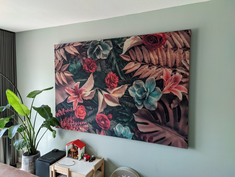

Nu was het plan om de achterwand een akoestisch schilderij op te gaan hangen van zo een 2m breed en 1.2m hoog die zijn zo een circa 5cm dik, zal dit voldoende zijn?
Het moet wel een huiskamer blijven kan er geen studio van maken
[ Voor 5% gewijzigd door NicoHF op 02-05-2022 16:14 ]
  • JAHRASTAFARI
  • Laatst online: 18-11 07:13
Een foto is handig!
Hoor je een echo als je in je handen klapt?
Het plaatsen van een akoestisch schilderij of foto helpt enorm, zeker als je die lekker groot kunt maken. Met 2x1,2 ga je dit zeker merken.
Wat ook kan helpen is om de eerste reflectiepunten van je speakers op te vangen met een absorptieplaat. Dus daar waar je met een spiegel aan de muur van je zitplek de tweeter kunt zien.
[ Voor 90% gewijzigd door JAHRASTAFARI op 02-05-2022 21:00 ]

Wat je wil is absorptie op de punten waarop het geluid weerkaatst wordt richting je luisterplek. Dat is sowieso een aanrader bij 804's, omdat de off-axis response daarvan niet in lijn is met de on-axis. Zonder foto is het ook lastig beoordelen, want ik heb nu een beeld van een compleet lege ruimte met alleen een bank en een vloerkleed. Gewoon meer spullen in een ruimte kan al een hoop doen.
Die punt is toch het grootste gedeelde de achterwand?
Ik lees op sommige websites ook dat ze diffuse panelen op de achterwand hangen, maar in mijn geval met de galm zijn akoestische asobtie panelen beter denk ik toch?
Linkermuur zit een groot raam en speaker staat daar een meter vandaan, rechts van de rechterspeaker zit 2 meter tot de eettafel als die er is en daarnaast zit de openkeuken.
Geen idee wat je met de speaker uitstraling bedoeld.
De woonkamer is met openkeuken, moet alleen nog een eettafel en paar stoelen nog in voor de rest staat er nog wel wat spullen maar komt niet veel meer bij redelijk leeg.

De eerste reflecties van de speakers aan de linker en rechterwand. Maar gezien de opstelling is dat wellicht niet zo praktisch. Een zwaar gordijn voor het raam aan de linkerzijde is een optie, maar dat moet je willen. En van de rechterkant vraag ik me af of je veel last hebt van reflecties, gezien deze open is.
Achterwand, vloer (of salontafel) en plafond leveren ook eerste reflecties op. In zijn opstelling is links inderdaad het probleem, en niet rechts.

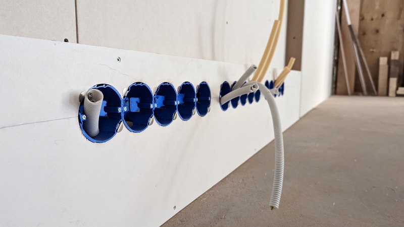

Afbeeldingslocatie: https://tweakers.net/i/tpvnwOZ6UgTJsJsp37x_N2jI3Dw=/800x/filters:strip_icc():strip_exif()/f/image/gTyHk8HWCENLP6I35XT7t2bQ.jpg?f=fotoalbum_large
Dit is de preview van mijn nieuwe HT. Het huis wordt momenteel verbouwd. Er komt een verlaagd plafond in met daarin absorptie en 6 surrounds. Iemand ervaring met systemen hiervoor?

Jag schreef op maandag 4 juli 2022 @ 20:25:
Sorry, maar ik ben te jaloers om tips te geven.
(Geen ervaring mee :))
  • SpongeRob
SpongeRob
Nachtmerries zijn ook dromen..
In m'n vorige huis had ik in de HT een verlaagd systeemplafond met daarboven in totaal ongeveer een kuub RockSono steenwol en dat een hoop met de akoestiek! Een systeemplafond is niet de mooiste oplossing, maar wel redelijk voordelig.
In de woonkamer had ik een akoestisch transparant spanplafond met daarboven 40 mm dik schapenwol en ook dat was een merkbaar verschil.
Uiteraard was de HT akoestisch gezien beter, maar dat was dan ook een dedicated ruimte.
Hoeveel ruimte ga je ongeveer boven het plafond hebben?

Deleon78 schreef op maandag 4 juli 2022 @ 22:42:
Ja lekker groot idd :)
SpongeRob schreef op maandag 4 juli 2022 @ 23:34:
Het plan is een verlaagd plafond van 4.2 x 5 meter en 15cm hoog. Deze wordt wel nog doorkruist door een stalen profiel van 24cm.
Er komt ook nog absorptie verzonken in de wanden weggewerkt (achter akupanels, 4.2 x 2.4m achter de TV / frontspeakers en 2.4 x 2.4m aan de andere kant van de kamer).
Ik denk dat ik een houten lijst maak (ok vooruit de aannemer gaat het doen), met daarin raggelwerk waarop de panelen liggen en waaraan de surrounds bevestigd zijn. En dan nog een plafond lift voor de projector erin (die zal iets lager uitkomen). En dan overspan ik het met decotex of een vergelijkbaar alternatief, dat valt dan over de lijst heen en zet ik vast met een dun latje rondom (wat meteen de LED strips wegwerkt). Met dank aan @JvS voor het meedenken.

Omdat foto's altijd leuk zijn......het verlaagde plafond in aanbouw
Afbeeldingslocatie: https://tweakers.net/i/He6r-kpn5c0_ZZVGulGy7qWb9Bs=/800x/filters:strip_icc():strip_exif()/f/image/VDNp8TFKJFvvAZvHcizJbtt7.jpg?f=fotoalbum_large
Afbeeldingslocatie: https://tweakers.net/i/hIvZUz6WQDIvDHTcBNdqYPVqMrk=/800x/filters:strip_icc():strip_exif()/f/image/rHuWdwLbM0gyguH6NqrMPO1h.jpg?f=fotoalbum_large
In het midden achterin een uitsparing voor een plafond lift voor de projector. En uitsparingen voor de back surrounds, Revel C763L in ceiling speakers (die richting luisterplek spelen in tegenstelling tot de meeste in ceiling speakers). Daar komen er nog 2 van als side surround en dan nog twee Revel C563 als atmos height speakers. In het midden deel komt 100mm akotherm overspannen met decotex. Dat laatste wordt nog spannend of dat lukt :).
Gaat een mooie opstelling worden. Het is jammer dat in-wall/ceiling zoveel moeite kost, want ik vind goed geluid belangrijk terwijl ik echt niet overal luidsprekers wil hebben staan. En dan is in-wall/ceiling voor surround en height speakers een prachtige oplossing.

Ja gaat mooi worden. Ben ook zeer tevreden met hoe de constructie voor het verlaagde plafond geworden is. Naast het stalen profiel zit ook nog een deel. Wij hebben nu de kans om dit te doen omdat we een grootschalige verbouwing doen en ik wilde dit graag meenemen. Wel volledig surround met nu ook nog Atmos erbij, maar idd niet overal speakers. Ik vind het nog wel enigszins lastig om de surrounds te positioneren omdat ze eigenlijk op de vloer horen op voorschrift. Alhoewel dit in de bios ook niet zo is. Het multisub blijft ook in stand; er is een vloer aansluiting gemaakt met een leiding door de kruipruimte zodat er twee subjes tegen de bank kunnen staan. Daar ga ik een nieuwe custom behuizing voor maken zodat deze weinig opvallen. En dan de 4 xls10en van de achterste subjes erin.

Twee weken terug een akoestisch paneel gemaakt en opgehangen. 2m20 bij 1m50, frame is 7cm diep gevuld met 5cm Akotherm D40 met nog 2cm vrije ruimte erachter. Een duidelijk merkbare verbetering van de akoestiek in de woonkamer. Geen echo meer wanneer ik in m'n handen klap en meer 'rust' wanneer je met meerdere mensen in gesprek bent of van het geluidssysteem geniet. Binnenkort nog één maken voor in de keuken :).
Afbeeldingslocatie: https://tweakers.net/i/DYZ9gf5QWdlmzuu8iHQehbaf_PE=/800x/filters:strip_icc():strip_exif()/f/image/6BCGK7mVFyayVdUzYXNdISmx.jpg?f=fotoalbum_large

Ben van plan om de akoestiek in mijn woonkamer te gaan verbeteren. Weet alleen nog niet precies hoe. Heb met REW en mijn Umik microfoon al een aantal metingen gedaan.
RT60
Afbeeldingslocatie: https://erbiemold.zenfolio.com/img/s/v-10/p122163671-3.jpg
Waterfall
Afbeeldingslocatie: https://erbiemold.zenfolio.com/img/s/v-10/p957766921-3.jpg
Ik maak gebruik van een Lyngdorf versterker met Roomperfect (DSP). Roomperfect kun je helemaal uitzetten (bypass) zijn werk laten doen voor de gehele ruimte (global) of voor de luisterpositie (focus)
Voor links en rechts zit dit er zo uit
Afbeeldingslocatie: https://erbiemold.zenfolio.com/img/s/v-10/p751942897-3.jpg
Afbeeldingslocatie: https://erbiemold.zenfolio.com/img/s/v-10/p1030089997-3.jpg
Zit er aan te denken om een paar akoestische schilderijen te kopen, misschien wat panelen achter de luidsprekers en eventueel plafondpanelen.

B_FORCE
@Faxe
Hoe heb je die RT60 precies gemeten?
Is dat enkel op de luisterpositie en via de speakers gedaan?
One World Concepts

B_FORCE schreef op donderdag 1 september 2022 @ 14:02:
@Faxe
Gemeten met een Umik microfoon en REW. Gebruik gemaakt van een sweep via de linker en rechter luidspreker. Mic op de luisterpositie gericht op de speakers.
Afbeeldingslocatie: https://erbiemold.zenfolio.com/img/s/v-10/p509938464-3.jpg

Faxe schreef op donderdag 1 september 2022 @ 14:31:
Right, in dat geval is er zeer veel direct geluid en is het technische gezien geen RT60 meer.
RT60 is echt specifiek bedoeld voor het nagalm niveau.
Idealiter wordt dan gedaan met omni speakers, maar een speaker plat op de voer leggen of een grote ballon opblazen werkt ook wel.
Zaak is wel dat de geluidsbron en microfoon zo ongeveer tegengesteld staan in de ruimte en tenminste 1 meter vanaf de wand en er op meerdere posities wordt gemeten.
One World Concepts
RT60
Waterfall
Je zegt dat je de akoestiek wilt verbeteren, waar scheelt het nu aan?
De metingen die je toont maar deels behulpzaam. De waarde van RT60 metingen is sowieso discutabel, en sowieso alleen bruikbaar boven de modale zone, dus alleen voor de midden en hoge tonen. En de uitvoering van de meting moet eigenlijk met een omnidirectionele bron zoals @B_FORCE al stelde. Ik heb het zelf ook ooit gedaan voor het bepalen van de juiste dichtheid rockwool, kijkende naar gelijkmatigheid van de absorptie. Ik vraag me wel af of het meerwaarde heeft tov gewoon de juiste absorptie materialen en dikte ervan te kiezen en op gehoor absorptie oppervlakte toevoegen aan de hand van de nagalmtijd. Eerste reflectie punten dempen heb ik zelf geen sterke mening over, behalve dat je iig niet "scheef" moet dempen dus als je dempt moet het breedbandig zijn zodat je niet tonaal verschillende reflecties krijgt.
Wat betreft de inroom response meting: dan meet je een combinatie van direct en indirect geluid. Het indirecte geluid heeft een ander spectrum dan het directe geluid, met name als de directivity van je luidsprekers niet op orde is. Op het moment dat je de optelsom daarvan gaat corrigeren, beinvloedt je het spectrum van het directe geluid waarschijnlijk op negatieve wijze en dat is hoorbaar. Daarom werken automatische EQ systemen niet goed voor midden en hoge tonen. Als je iets wilt corrigeren in het mid/hoog, zou ik dat doen op basis van een (quasi) anechoische meting.
In het laag heb je wel wat aan de inroom meting en daar is je lyngdorf ook bruikbaar voor en zie je ook dat deze goede dingen doet. Het blijft wel een behoorlijk niet lineaire response in het laag. Dit is niet goed op te lossen met akoestische maatregelen omdat deze de grootte van je kamer benaderen :). Wat wel werkt is het gebruik van meerdere subs, het liefst in combinatie met DSP (en evt software voor het simuleren en optimaliseren van de instellingen).

Om te kijken wat de invloed van wat dempend materiaal achter de luidsprekers zou zijn de kussens van de tuinstoelen en bank achter de TV en luidsprekers geplaatst. Vervolgens Roomperfect van mijn Lyngdorf versterker opnieuw ingemeten en een paar dagen geluisterd naar de verschillen. Heb het idee dat het wel verschil uitmaakt maar de verschillen zijn niet heel groot.
Opstelling van de luidsprekers met de kussens van de tuinstoelen.
Afbeeldingslocatie: https://erbiemold.zenfolio.com/img/s/v-10/p963017747-3.jpg
Ook met REW nog een paar metingen gedaan met en zonder de kussens. Er zijn wel verschillen zichtbaar maar niet heel veel naar mijn idee.
Linker luidspreker met en zonder kussens
Afbeeldingslocatie: https://erbiemold.zenfolio.com/img/s/v-10/p780810264-3.jpg
Rechter luidspreker met en zonder kussens
Afbeeldingslocatie: https://erbiemold.zenfolio.com/img/s/v-10/p997794138-3.jpg
Beide luidsprekers met en zonder kussens
Afbeeldingslocatie: https://erbiemold.zenfolio.com/img/s/v-10/p630607749-3.jpg

Millert schreef op zaterdag 13 augustus 2022 @ 15:44:
Twee weken terug een akoestisch paneel gemaakt en opgehangen. 2m20 bij 1m50, frame is 7cm diep gevuld met 5cm Akotherm D40 met nog 2cm vrije ruimte erachter. Een duidelijk merkbare verbetering van de akoestiek in de woonkamer. Geen echo meer wanneer ik in m'n handen klap en meer 'rust' wanneer je met meerdere mensen in gesprek bent of van het geluid systeem geniet. Binnenkort nog één maken voor in de keuken :).
Ik wil ook zoiets maken, maar twijfel nog over de randafwerking van de decotex. Zijn er mensen die ervaring hebben met de klittenbandafwerking? Dan kan de foto in de toekomst eenvoudig gewisseld worden mochten we er op uitgekeken zijn..

  • Millert
  • Laatst online: 09:01
@schilderstape Daar heb ik voor gekozen. Dat werkte alleen niet goed met het opspannen. Je kunt niet echt van de maatvoering uitgaan en dan verwachten dat het doek voldoende strak staat, althans niet in de maat die ik gebruikt heb. Uiteindelijk heb ik aan één zijde de klittenband gebruikt en over de drie andere zijdes het doek aan het frame geniet.
Verschillende tutorials die ik bekeken heb over het spannen van het doek zetten het doek eerst vast in het midden van één zijde, vervolgens het midden hier tegenover dan van de andere twee zijdes het midden. Vervolgens zet je het doek vanuit het midden een stukje vast richting de hoek en doet dit dan aan de tegenovergestelde zijde. Herhalen tot je rond bent.

  • Smithkj
  • Laatst online: 10-04-2025
Even korte check, hoewel veel opties hier al genoemd zijn:
ik wil een voorzetwand maken ivm geluidsabsorptie en dan met 'latjes' dus soort woodup, maar met iets bredere latten (wil niet duizelig worden). ik heb de volgende opzet in mijn hoofd:
- rachelwerk van 45 diep
- opvullen met geluidsabsorptie (Metisse of rockwool. nog niet over uit)
- dat bekleden met vilt ( bijv. https://www.deviltshop.nl...r-grijsmelee/#description)
- en daar de latten verticaal op monteren.
iemand nog tips 'n tricks? met name het absorptiemateriaal vind ik nog lastig. oppervlakte is bij elkaar ca. 5,25.
  • willemd
Qua materiaal zijn veel mensen hier ook enthousiast over Akotherm.
  • Smithkj
ja, maar ik ga 't niet zien en vind het prijsverschil wel groot t.o.v. metisse - Rockwool is nog goedkoper).
