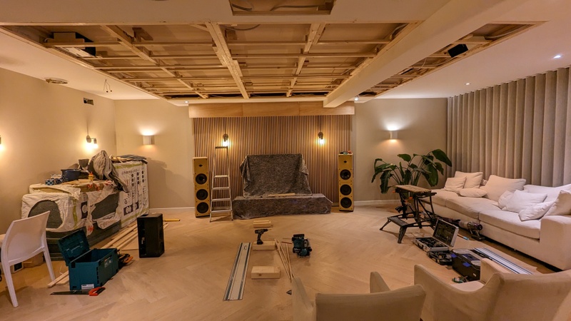

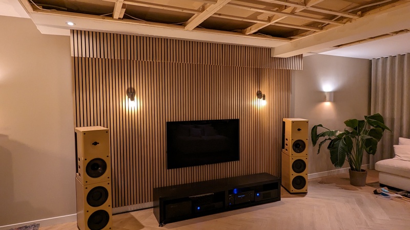

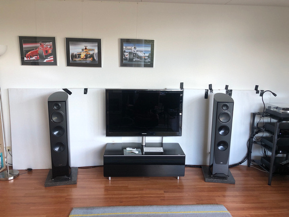

Gistermiddag iemand van Rivasono over de vloer gehad. Er is een RT 60 meting gedaan en op basis daarvan hebben we besproken wat voor mijn woonkamer nodig is om te komen tot een goede akoestiek. Exacte waarden weet ik zo niet meer (krijg ik nog wel).
Waarschijnlijk kan ik volstaan met twee panelen achter iedere luidspreker van 150 breed en 120 hoog en op de achterwand een paneel van 80 breed en 175 hoog.
Heb ook 12 panelen in bruikleen gekregen om te bekijken wat het effect van panelen is in mijn woonkamer. Heb het nu bij benadering staan zoals het eventueel zou kunnen worden.
Afbeeldingslocatie: https://erbiemold.zenfolio.com/img/s/v-10/p226544802-3.jpg
Afbeeldingslocatie: https://erbiemold.zenfolio.com/img/s/v-10/p3714627-4.jpg
Moet hiermee een nagalmtijd kunnen bereiken van rond de 0,5
Panelen aan het plafond werd me afgeraden in verband met een te geringe plafondhoogte.
Kreeg ook nog het advies om een wat groter vloerkleed te kopen.
Met de panelen zoals ze er nu staan klinkt het al een stuk beter. Het verschil tussen luisteren met en zonder Roomperfect (DSP) van mijn versterker is een stuk kleiner.
In de loop van volgende week krijg ik een en ander uitgewerkt op de mail.

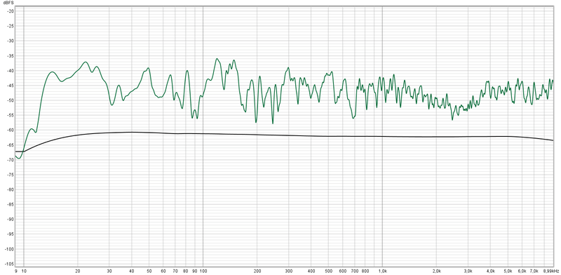

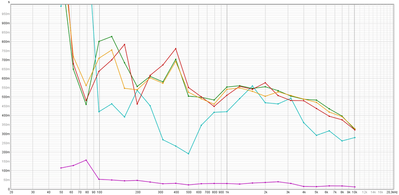

Gewoon omdat het kan met de BuzziSpace RT60 app wat metingen gedaan. 1 met en 1 zonder panelen. Net als bij de meeting van Rivasono loopt de curve redelijk vlak.
Met de panelen die ik nu gebruik is de nagalmtijd nog wel wat hoger dan de waarde die de man van Rivasono noemde. Dit kan natuurlijk komen omdat ik op een andere manier meet of dat de panelen die ik nu gebruik minder doen dan de panelen waar de man van Rivasono is uit gegaan.
Het klink in ieder geval met panelen beter dan zonder.
Meeting zonder panelen
Afbeeldingslocatie: https://erbiemold.zenfolio.com/img/s/v-10/p1081011493-5.jpg
Meeting met panelen
Afbeeldingslocatie: https://erbiemold.zenfolio.com/img/s/v-10/p1081011479-5.jpg

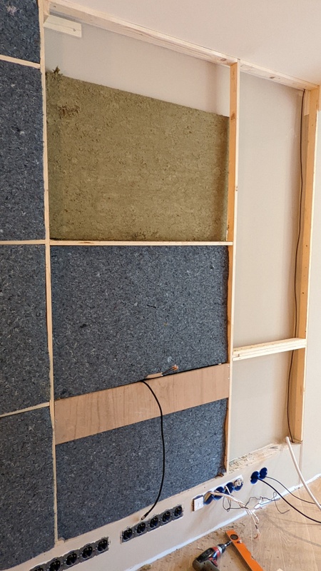

Ik heb een kleine sprong in het diepe genomen en 6 pakken Metisse besteld :). Scheelde ongeveer 1500e, wel de moeite haha. Ook nog wel fijn idee dat het gerecylced materiaal is.

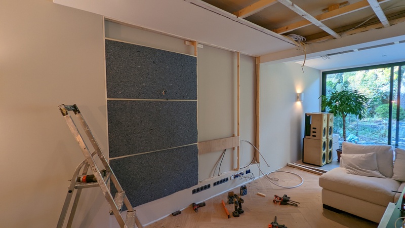

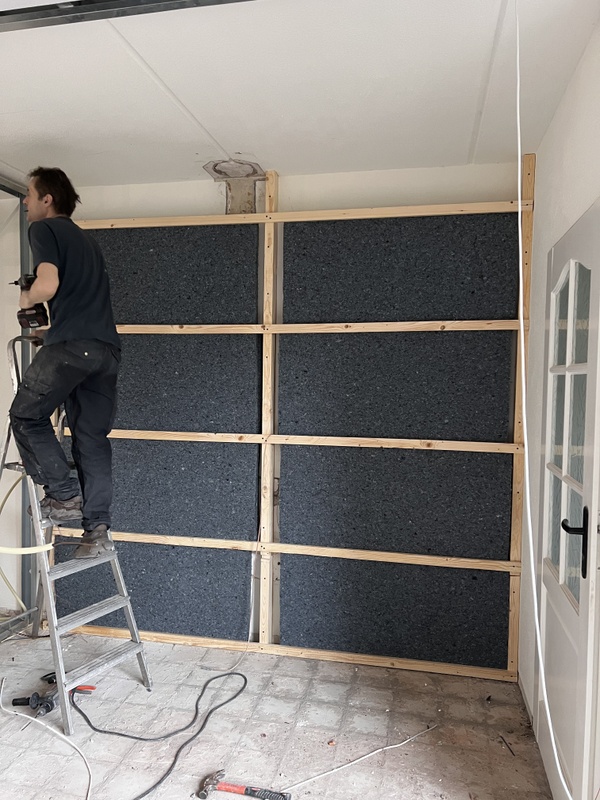

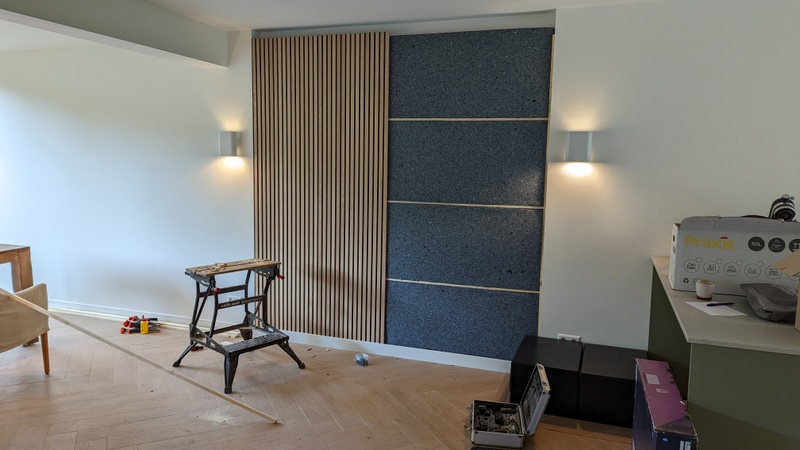

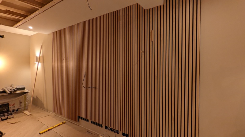

Ik denk dat ik ook de truc van de vilt ga toepassen. Iets anders is dat ik ook nog twee pakken Rockwool solid platen over heb van 20mm dikte (gebruikt voor zwevende dekvloer constructie). Deze hebben een hoge dichtheid van 130 kg/m3. Zou er een zinvolle sandwich te maken zijn met de Metisse platen (45mm)? En zo ja welke variant zou het beste werken, de rockwool solid aan binnen, buitenzijde of er tussen in?
Ik ga op 3 plekken absorptie platen aanbrengen achter woodupp panelen:
- achter de tv: 8m2 en 100mm diepte
- verlaagd plafond: 12.5m2 en +/- 120mm diepte
Naast keuken is maar 80mm diepte beschikbaar dus daar doe ik 2 lagen metisse 45mm (de woodupp panelen die er overheen komen mogen eventuel iets uitsteken).

Jag schreef op zondag 9 oktober 2022 @ 18:46:
Maak je de kamer niet TE dood :+
Zeker met die al vrij bundelende speakers.
Wel de juiste Metisse mag ik hopen?
Sandwichen kan altijd natuurlijk, dat gaat eigenlijk altijd van lage dichtheid naar hogere dichtheid.
Dan kun je dus ook nog eens dat steenwol lekker wegstoppen, ook minder last van vezels.
Je kun ook dat steenwol in een katoenen doek wikkelen.
Hoe goed dat werkt zul je echt moeten meten.
Als je ook nog eens de lagere frequenties wilt dempen, is het wel een idee misschien van dat gaatjes bord te nemen (normaal voor bedden enzo). Als je toch gaat sandwichen, werkt dat vrij mooi denk ik.
Die WoodUpp panelen zijn zelf ook goed te maken denk ik.
Het is niet heel veel meer dan wat latten met een laagje erachter.

B_FORCE schreef op zondag 9 oktober 2022 @ 20:34:
Het is een forse ruimte van met de open keuken mee gerekend 100m2. Met alles keihard: betonnen plafond, glazen pui van 9,5m, tegelvloer. Eventueel kan ik nog absorptie reduceren mocht dat nodig blijken :)
45 kg/m3 variant
Dus eerst 2 lagen metisse 45mm en dan erboven/erachter een laag 20mm rockwool? Ik kan er zeker een vilt laag tussen stoppen. Zou dat ook nog nuttig zijn tussen de 2 laagjes Metisse in?
Dat ga ik denk ik wel eens doen, even de tijd voor vinden. Het valt allemaal samen met de verhuizing, dus denk dat de rest iets minder zit te wachten op harde meet sessies :)
als in tussen de dubbele laag metisse en de rockwool in?

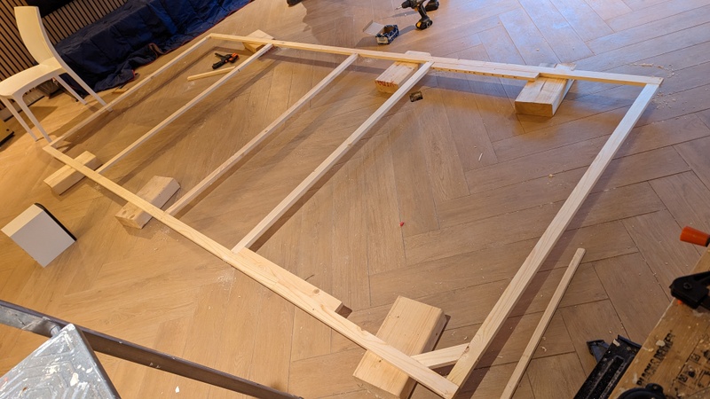

Ja dat heb ik ook nog wel gedacht, maar ze worden 13 oktober geleverd :). Na ja, om dat van eiken zelf te maken is te duur. En fineren is teveel werk. En ik vind ze wel erg mooi zoals ze zijn.

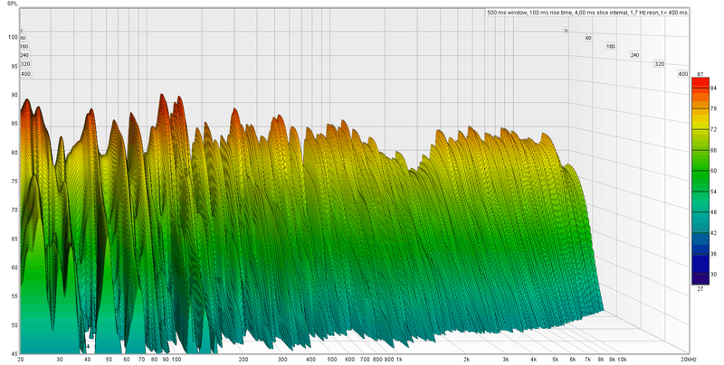

Volgens mij heb ik al een relatief lage nagalmtijd bij de lagere frequentie (125 hz). Bij de keuze van het achterpaneel is hier (denk ik) rekening gehouden.
Afbeeldingslocatie: https://erbiemold.zenfolio.com/img/s/v-10/p1088682983.jpg
  • B_FORCE
B_FORCE
Onder ruwweg 250Hz is er niet meer spraken van nagalmtijden.
Daar zijn de staandegolven (room modes) significanter dan eventuele nagalmtijden, en zal de waarde van de meting zeer sterk afhangen van de plaatsen van de microfoon en/of de bron.
Het is mij nog steeds niet duidelijk of er op meerdere posities is gemeten?
Als ik enkel naar de grafiek kijk, vind ik het helemaal niet zo heel slecht.
Wat vrij bijzonder is, maar ik ken de woonkamer niet.
Het is vrij constant, enkel het midden-midden/oog (boven de 800Hz ofzo) mag wat beter.
Ik heb veel erger gezien.
Ik zou persoonlijk voor een woonkamer niet onder een T60 van 0,5 gaan zitten.
Dat maakt een kamer namelijk wel heel erg dood.
Leuk voor muziek (afhankelijk van de speakers trouwens), maar voor alledaagse dingen en beleving is het niet zo heel fijn.
Maar goed, dat is een kwestie van smaak natuurlijk.
One World Concepts
  • Faxe
  • Laatst online: 17-07-2025
Er is gemeten op de plek waar ik naar muziek luister en erachter en opzij. Heb inmiddels akkoord gegeven op de offerte van Rivasono voor 2 CUSTO Fabric Panelen van 1,9*1,2 meter en 1 VISIO Design Paneel van 1,0x1,7. Dit moet een galmtijd opleveren van 0,5 seconde.
Worden er naderhand nog metingen gedaan ter verificatie?

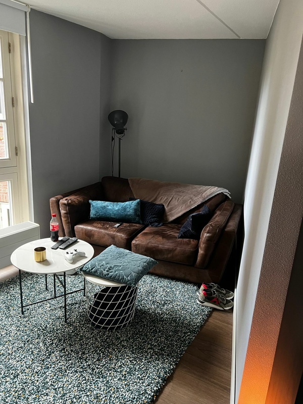

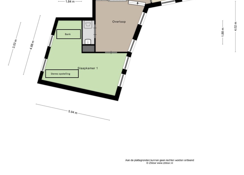

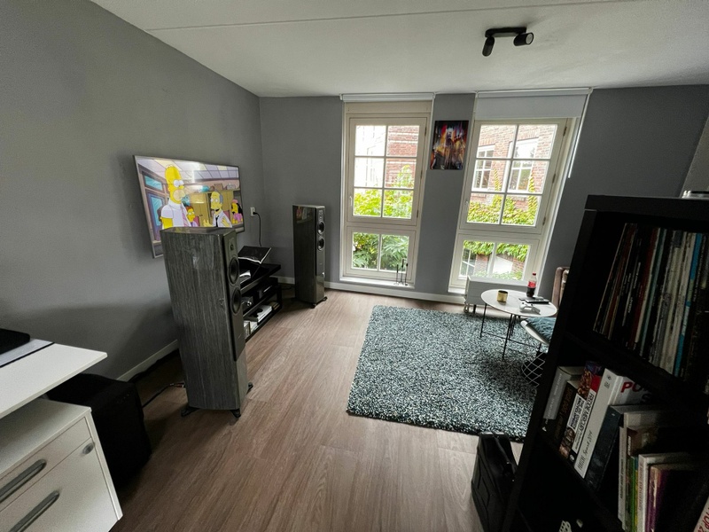

Ik heb een uitdaging mbt akoestiek. In ons nieuwe huis heb ik een aparte audio kamer alleen zoals de opstelling nu staat heb ik op de luisterplek teveel een dreunend geluid bij sommige nummers (Fleetwood mac - Dreams) is een goed voorbeeld. Zijn bass traps daar de meest effectieve oplossing voor?
Regelmatig op circuits te vinden zowel digitaal als in het echt. iRacing Profiel
  • willemd
Equalizen lijkt me de eerste oplossing. Bijvoorbeeld met Dirac of Audyssey.
  • Tijn96
  • Laatst online: 19-11 12:03
Tijn96
In speed we trust
willemd schreef op woensdag 19 oktober 2022 @ 13:56:
Ik heb een primare i25 waar dit dan dus niet opzit

Een dsp er tussen?

Als je een halve tot een meter verplaatst is het dan weg of erger of gewoon anders? Zo ja dan kun je beter wat aan je akoestiek doen. Een eq/dsp doet dan iets voor die specifieke plek waar je het meet, maar werkt juist averechts op een andere plek. Als je altijd op dezelfde plek zit hoeft dat misschien geen probleem te zijn...
Mijn Home Cinema in aanbouw
  • TBTL
Een 'bass trap' kan, maar is behoorlijk groot. Een DSP neemt niet zoveel ruimte in. Mocht je voor een 'bass trap' gaan, dan is eentje met een helmholtz-resonator het compactst. Die moet wel specifiek op de dreunende toon zijn afgestemd en op een positie staan waar deze toon sterk tot uiting komt. De precieze frequentie kan je opzoeken met een toongenerator. Het nummer dat je noemt heeft een sterke bas bij 38 - 44 - 50 Hz (en 88 - 99 - 132 - 149 Hz), de kick van het drumstel bij 36 Hz, dus begin met zoeken tussen 35 - 50 Hz. De positie kan je vinden door deze toon af te spelen en door de kamer te lopen. Het zal waarschijnlijk een hoek van je kamer zijn.

@Tijn96 Kun je een schets tekening geven van de situatie?
Een multisub opstelling met DSP lijkt me hier ook de makkelijkste (en misschien zelfs wel de goedkoopste) oplossing.
Dat werkt tevens ook op meerdere plekken @ShittyOldMan
Enkel EQ en DSP lukt dat idd niet, of minder goed.
In het subwoofer topic heeft @Jag een van onze stamgasten daar een vrij duidelijke tutorial over geschreven.
Zie; Het Grote Subwoofer Topic

Tot zover mijn paint skills. De stereo staat overigens evenwijdig aan de muur en de bank idd van de muur af.

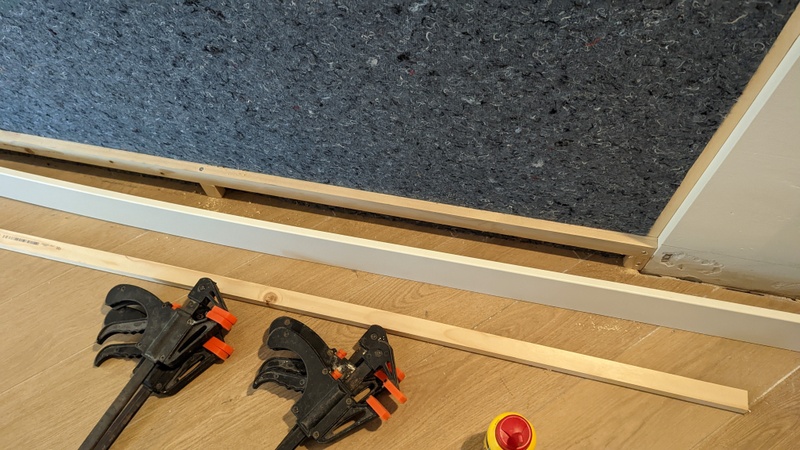

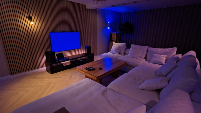

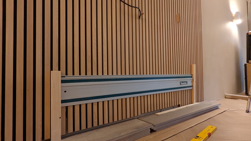

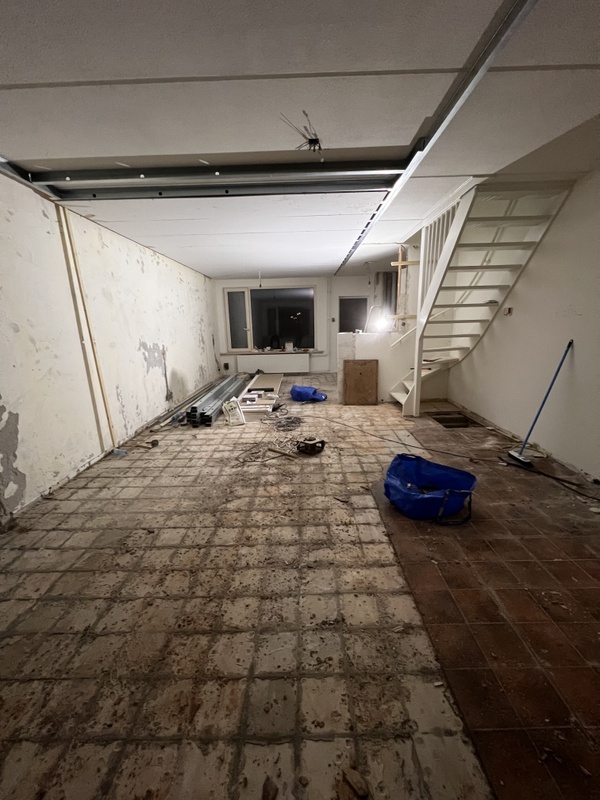

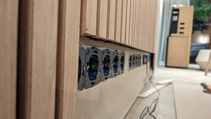

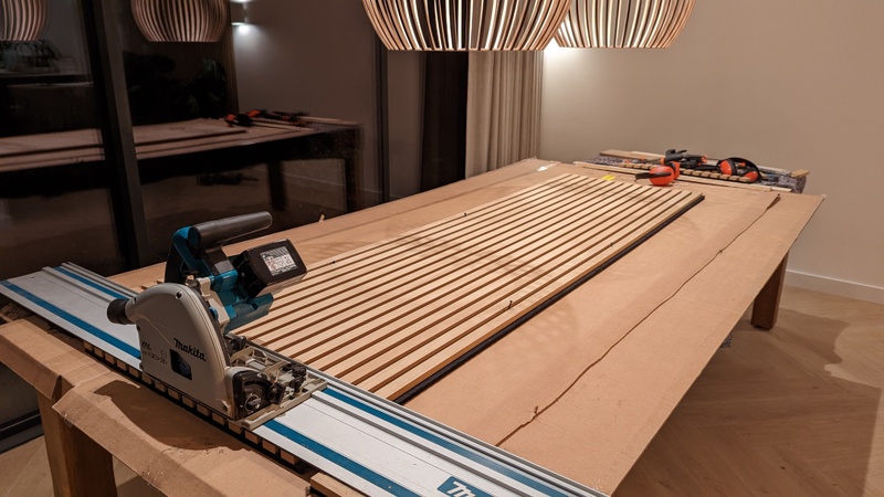

Agelopen dinsdag verhuisd. Eerst een hoop licht opgehangen, viel tegen hoeveel tijd dat kostte. Gisteren de eerste panelen geinstalleerd. Ging gemakkelijk. Eerst een steunende lat aan de onderkant gemaakt op klosjes waatr de panelen op rusten en zodat ze net onder de plint beginnen.
Afbeeldingslocatie: https://tweakers.net/i/QCq1ZvpXsX2fa9nyT_nu9bFq0YU=/800x/filters:strip_icc():strip_exif()/f/image/Alaqgg0kXgBiAn57WRI8LAW6.jpg?f=fotoalbum_large
Daarna horizontaal vuren houten latten gemonteerd waar de panelen op vast komen. En de ruimte achter de panelen opgevuld met 2 lagen 45mm Metisse 45 kg/m3.

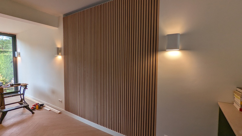

Afbeeldingslocatie: https://tweakers.net/i/JK-3LEDrVPGTmYZ2MdDV1cWiCng=/800x/filters:strip_icc():strip_exif()/f/image/JNnVvGyE3Yb37eTOTeqF0ups.jpg?f=fotoalbum_large
En de rest van de panelen erop.
Afbeeldingslocatie: https://tweakers.net/i/PwlG0KXLxoRG84BJN687R6O6_Io=/800x/filters:strip_icc():strip_exif()/f/image/gAojOoU6j61lRZyhSBXm7Z42.jpg?f=fotoalbum_large
We zijn zeer blij met het resultaat, optisch en klank. En ik moet zeggen dat ik de akoestiek van de ruimte zonder panelen al best aardig vind. Maar wel een lange nagalm tijd (het is ook een behoorlijk grote ruimte). Dit wandje reduceert deze al merkbaar. Er komt nog veel meer, misschien dat ik zelfs niet alles ga opvullen met absorptie, dat wordt een kwestie van proberen. De lange kluslijst maakt dat ik geen nagalmtijd metingen heb kunnen doen.

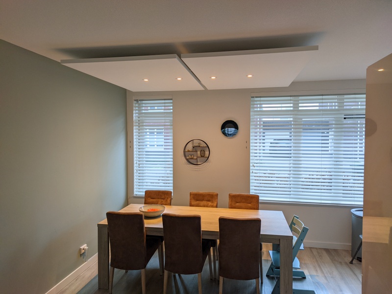

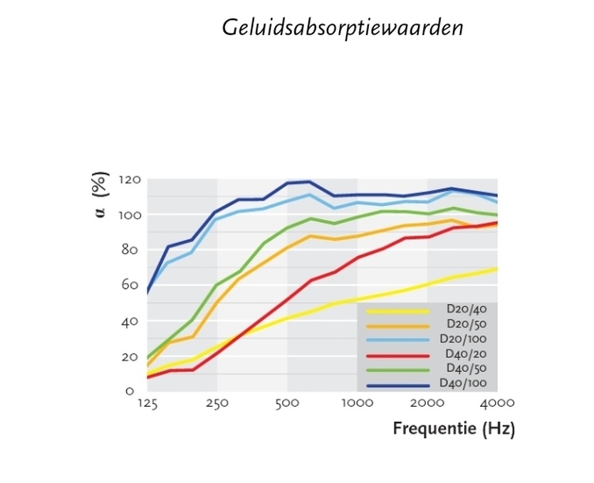

Ik heb last van galm in mn werkkamer, als in de andere kant van de lijn heeft last als ik bel of videocalls heb. Dat wil ik graag oplossen, b.v. door een (deel van een) wand te bekleden met PET felt panelen (zoals deze https://www.refelt.com/nl...stische-pet-felt-panelen/).
Wat is jullie ervaring met/ menig over PET felt?
  • TBTL
Een headset met een goede (noise suppression) microfoon aan een armpje zou je probleem misschien ook kunnen oplossen. Bijvoorbeeld de EPOS Sennheiser ADAPT 160T Stereo.
Bij de PET-panelen zit een meetrapport van Peutz. Uit de gegevens die daarin staan, leid ik af dat het eigenlijk alleen de hoge tonen absorbeert, als je het direct op de muur plakt. De panelen werken beter als je ze minimaal een paar centimeter van de muur af hangt, bijvoorbeeld op een frame van latjes. Als je de holle ruimte daarachter dan ook met steenwol opvult (optioneel), werkt het nog beter. Als je dan toch bezig bent met een frame met steenwol, heb je eigenlijk al een absorberend paneel gemaakt. De steenwol kan je afdekken met een laagje stof i.p.v. de PET-panelen. Een voordeel van de PET-panelen is wel dat je paneel dunner kan zijn bij dezelfde behaalde absorptie.
[ Voor 121% gewijzigd door TBTL op 24-10-2022 17:26 ]
  • unifi
  • Registratie: September 2021
Dank voor je reactie @TBTL! Lees ik goed dat de PET panelen eigenlijk niet zoveel doen?
Een constructie met bv 50mm rockwool is snel gemaakt; voegt het PET paneel dan nog iets toe?
  • ShittyOldMan
  • Laatst online: 10-11 11:04
PET felt werkt prima (ik heb veel Akotherm, is vergelijkbaar en ik dacht ook PET maar op het oog poreuzer en dikker), ik denk qua werking ongeveer vergelijkbaar met rockwool, maar het voordeel is dat het een fijnere stof is met minder/geen loslatende vezels, je kunt het direct in het zicht plaatsen zonder afdekking, in kleuren verkrijgbaar, het is wat stijver en praktischer naar mijn mening.
Maar inderdaad als je een frame gaat maken en dat afdicht kun je net zo goed rockwool gebruiken, helemaal bij diepere frames. Al heb ik in m'n huiskamer ook een frame met print gemaakt met Akotherm, omdat deze aan de achterkant open is, ik geen rockwool vezels wil en het uiteindelijk ook de kosten niet zijn in het geheel.
Eerder genoemd vilt ziet er overigens ook goed uit tov rockwool. Ik heb nog 1 galmende ruimte over dus wellicht een volgend project :)

Ok, als ik het goed begrijp:
- pet-felt direct op de muur doet niet zoveel
- op 50mm frame doet het iets meer
- nog beter: 50mm frame vullen met steenwol
Voegt afdekken met pet-felt daarna nog (akoestisch) iets toe of is het meer cosmetisch?

Hmm ik zie nu dat het nog geen centimeter dik is en dan inderdaad vrij weinig doet. In het meetrapport is natuurlijk niet enkel rockwool meegenomen. Als het geen frame met opvulling wordt zou ik een ander materiaal nemen.

unifi schreef op maandag 24 oktober 2022 @ 15:26:
Ik heb geen directe ervaring met PET, maar over het algemeen is de dikte en dichtheid bepalend voor bijna elk materiaal.
Daar zitten kleine marges in, maar geen super grote akoestisch verschillen.
Als ik het goed begrijp zijn deze matten maar 9mm dik?
Dat gaat dan ook niet zo heel veel doen, en dat lijkt idd ook overeen te komen met de metingen van dat rapport op bladzijde 16.
Misschien heb je een plattegrond of eventueel een foto?
Dan valt er namelijk wat meer te zeggen over de kamer.
Er zijn overigens ook zogenaamde "re-reverb" audio plugins.
Dat doet geen wonderen, maar kan het eventueel als iets dragelijker maken.
Dat enkel goed instellen voor video-calls kan wel weer een klusje zijn soms.
One World Concepts

Dat is een lastige en toch wel minder optimale kamer voor audio.
Is er evt nog ruimte achter de bank voor iets?
One World Concepts

B_FORCE schreef op dinsdag 25 oktober 2022 @ 16:34:
Er is inderdaad ruimte achter de bank. Wat kan ik daar mee doen? Wil tevens aan de muur een akoestisch doek hangen maar dat maakt voor lage tonen natuurlijk weinig uit

Tijn96 schreef op dinsdag 25 oktober 2022 @ 20:11:
Ik ken je huidige setup niet, maar twee subwoofers zou icm een DSP best wel veel kunnen doen hier.
Dus 1 subwoofer bij de stereo-opstelling en de andere achter de bank.

En als ik het heel graag wil oplossen zonder subwoofer?
Mijn opstelling is als volgt:
Primare i25
Dynaudio Contour 30i
Onderstaand een beter beeld
Afbeeldingslocatie: https://tweakers.net/i/dNA4i5VCIvwLS1KiBrl6sxI4PRM=/800x/filters:strip_icc():strip_exif()/f/image/NXvzdMo5P0HSWtIcJ3QBzkiA.jpg?f=fotoalbum_large
Afbeeldingslocatie: https://tweakers.net/i/PWOTLUlpBvGYT0WQOxopckYNvRg=/x800/filters:strip_icc():strip_exif()/f/image/8F3Jc8XZsLOgdUhsCFm3snwg.jpg?f=fotoalbum_large

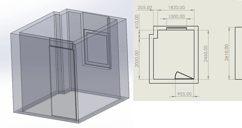

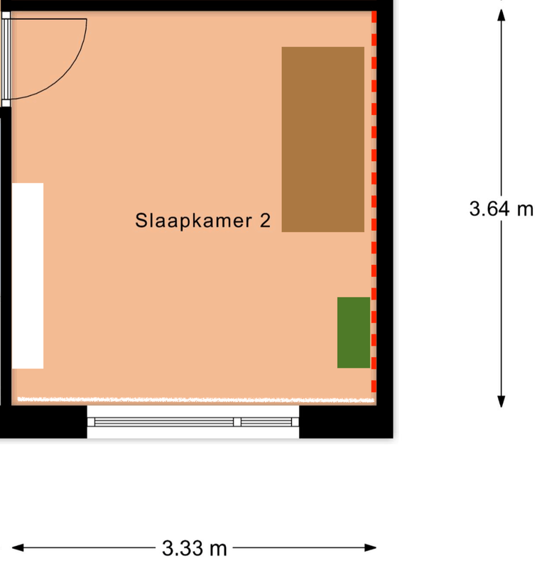

Ik ben even aan de slag gegaan met tekenen:
Afbeeldingslocatie: https://tweakers.net/i/X9-RtW-QnOwHGQQnKO1T2F0Rwik=/x800/filters:strip_exif()/f/image/V2jflRi2FE9s1ePzyyjXmqYS.png?f=fotoalbum_large
Het is een redelijk vierkant hok, 3,60 x 3,30 x 2,35. Beton of gipsblokken wanden, laminaat op de vloer. Op de wand bij het raam hangt muurvullend vitrage (die voor de akoestiek vrij weinig doet). Wit blok: ikea kastjes, bruin blok: bureau, groen blok: ladderrek met een paar plantjes.
Plan is om op de de muur achter het bureau (rode stippellijn) iets te maken. Ik neig nu naar een constructie met steenwol er in, maar heb er verder (nog) niet zoveel verstand van, dus laat me graag adviseren.
  • B_FORCE
B_FORCE
Tijn96 schreef op woensdag 26 oktober 2022 @ 09:28:
Primare i25
Aangezien je redelijk dichtbij de muur zit, zou evt een parametrische EQ iets kunnen doen.
Dat gaat alleen niet werken voor de breedte van de bank.
Anders wordt het akoestisch met Helmholtz resonatoren. Dat is best veel rekenen, tunen en vooral bouwen/klussen.

Andere zijde ook panelen geinstalleerd. Dit was iets meer maatwerk met een licht aflopend plafond, een kruisende draagbalk en een rij inbouwdozen aan de onderzijde. Mooie gelegenheid voor de Makita invalzaag :).
Eerst weer regelwerk en absorptie achter de panelen geplaatst in 3 lagen: 1 laag 20mm hoge densiteit rockwool en 2 lagen 45mm metisse 45 kg/m3. Plus een houten paneel voor de ophang beugel van de tv.
Afbeeldingslocatie: https://tweakers.net/i/U52bH2Vtg77OHTQBhFk4QTBmsIY=/800x/filters:strip_icc():strip_exif()/f/image/8gULrUYDL2lMrb8Ivq3Nczwb.jpg?f=fotoalbum_large
Afbeeldingslocatie: https://tweakers.net/i/gDzY78LnT52lv7HeWWaCBhWzFM8=/x800/filters:strip_icc():strip_exif()/f/image/qNmEpwyLpz7HAp5D2S7bW86Z.jpg?f=fotoalbum_large
De panelen op maat gemaakt op de tijdelijke werkbank (vrouw des huizes was even de deur uit O-) )
Afbeeldingslocatie: https://tweakers.net/i/TI3mGIS5DSBjJqrGx-ZPQpZA_Wo=/800x/filters:strip_icc():strip_exif()/f/image/c2HdR9FAJGYKA7XdqtiqvpQ9.jpg?f=fotoalbum_large
Deels ook na plaatsing op maat gemaakt om een strakke rand te krijgen
Afbeeldingslocatie: https://tweakers.net/i/OWVmDofiKzLtjlSnYuV-B5niHtw=/800x/filters:strip_icc():strip_exif()/f/image/N28f7ChP0CtjSMz1iODWNdC2.jpg?f=fotoalbum_large
Afbeeldingslocatie: https://tweakers.net/i/wd_4U-IQWJlq2THOmSiT4wb9txM=/800x/filters:strip_icc():strip_exif()/f/image/Mq3KaNlD8kgjNjDmleFKywa0.jpg?f=fotoalbum_large
klaar :)
Afbeeldingslocatie: https://tweakers.net/i/baTeuvpmFLq6icq53VX0oLn-utg=/800x/filters:strip_icc():strip_exif()/f/image/hwm2e4OkwzqWyCfQs7mfctGQ.jpg?f=fotoalbum_large
Afbeeldingslocatie: https://tweakers.net/i/4aHf3TDcqwSpM2FcrK8wCk5jedM=/800x/filters:strip_icc():strip_exif()/f/image/kq3UIs6ybHinwIpsebHD8o0C.jpg?f=fotoalbum_large
Nog genoeg plannen :)
Ik heb nog 1 paneel over (heb het 1 paneel smaller gemaakt dan gepland). Daarmee ga ik een koof maken aan de bovenkant waar het projectorscherm achter bevestigd wordt. Verder staan mijn speakers te wachten om geinstalleerd te worden. Het rechter lampje moet nog gemonteerd. En ik ga denk ik volgend jaar een nieuw av meubel maken ter vervanging van dit ikea ding.
Qua effect is het nu een heel erg rustig klinkende akoestiek. En het klinkt ook evenwichtig. Ik ben wel benieuwd of het niet teveel demping wordt als ik ook het plafond nog opvul. Ik heb nog heel wat balen absorptie platen staan. Misschien dat ik die wel achter gaatjes plaat doe om alleen maar LF absorptie nog toe te voegen. Kwestie van proberen.

Ziet er netjes uit allemaal @Jag!

Holy shit dude, dat ziet er mooi uit

Het projectje om de akoestiek in de woonkamer te verbeteren is afgerond. Achter de speakers hangen 2 panelen van 190 breed en 120 hoog en tegen de achterwand hangt een paneel van 100 breed en 170 hoog. Daarnaast een wollen vloerkleed aangeschaft dat ruimte opvult tussen de speakers en stoel die ik gebruik om naar muziek te luisteren. Ook heb ik nog duette gordijnen aangeschaft voor de grote raampartij die ik in mijn kamer heb. Weet niet of die ook nog wat doen qua akoestiek.
Resultaat ben ik heel tevreden mee. Als je net elkaar praat in de kamer gaat dat een stuk prettiger dan voorheen. Ook de muziek klinkt echt veel beter nu.
Wat plaatjes.
Twee panelen achter de luidsprekers. Het punt waar ze elkaar raken zit achter de poot waar de tv aanhangt.
Afbeeldingslocatie: https://erbiemold.zenfolio.com/img/s/v-10/p1363143755-3.jpg
Afbeeldingslocatie: https://erbiemold.zenfolio.com/img/s/v-10/p1363143763-4.jpg
Paneel op de achterwand met een geprinte afbeelding
Afbeeldingslocatie: https://erbiemold.zenfolio.com/img/s/v-10/p1363144025-3.jpg
Met al het glas over duidelijk geen ideale ruimte qua akoestiek
Afbeeldingslocatie: https://erbiemold.zenfolio.com/img/s/v-10/p1363144199-3.jpg

Afbeeldingslocatie: https://tweakers.net/i/YYMQPB5WY68CothISK1rK-p5Hc0=/x800/filters:strip_icc():strip_exif()/f/image/jhxZ5NS3qRurTMuI0Oqwp47i.jpg?f=fotoalbum_large
Hoi, zoals jullie zien ben ik bezig om mn huiskamer te renoveren. We zijn bezig met alles te strippen. Ook zijn we begonnen met het verlagen van het plafond. Nu heb ik een aantal metisse pma45 over. Stuk of 4. Heeft het zin om die boven de gipsplaten te plaatsen? Ik kom het niet zo snel terug vinden. Wat ik wel ergens las is dat gipsplaten geluid weerkaatst vandaar de twijfel of het zin heeft. Ik ga 1 hele wand wel bekleden met metisse en daarvoor een lattenwand. Geïnspireerd door @Jag . Wanneer die af is, zal ik een foto maken.
Ik ga morgenvroeg verder , dus 4 stuks metisse boven de gipsplaten verwerken ofniet? 🫣
  • schilderstape
  • Registratie: Oktober 2017
  • Laatst online: 18:54
Nee dat heeft geen zin als je de galm in de ruimte wilt verbeteren. Het geluid wordt inderdaad al weerkaatst door het gips.

nxt0206 schreef op vrijdag 30 december 2022 @ 19:34:
Zo dat ziet er uit als een grondig project. Heb je een plaatje van hoe het gaat worden?
Ik denk verder dat metisse achter gipsplaat wel een isolorende functie heeft maar geen absorberende :)

Afbeeldingslocatie: https://tweakers.net/i/e9qlsEdH92i9piF0KAjY_3jWuwk=/x800/filters:strip_icc():strip_exif()/f/image/ZkHrmXb1yg5GrpOnXMTXoZvH.jpg?f=fotoalbum_large
Huidige tussenstand, bestaande uit 2 lagen metisse, die gaten worden nog verder opgevuld. Daarover lattenwand, en tegelijkertijd een ombouw dat gaat functioneren als een soort boekenkast.. ik heb nog 8 platen over en 2 panelen over.. wellicht toch wel aan de tv zijde ook plaatsen🤣
Nu ff een vraag, wat is beter? De rearspeakers op een beugel op de lattenwand Op ca. 1,50m hoog? Of gewoon leggen op een timmerpaneel? Wat zal het beste werken qua akoestiek en surround beleving? Het idee wordt ongeveer zo

Fairy schreef op zondag 8 januari 2023 @ 13:44:
Ik heb verschillende posities geprobeerd, maar het blijft heel moeilijk om het goed te krijgen.
Behoorlijke dips in het laag, waardoor je op sommige plekken het laag helemaal niet hoort en op andere plekken is het weer te veel.
Ik ben ook bewust naar 2 subwoofers gegaan, om e.e.a. vlakker te krijgen, maar dat hielp helaas weinig nog.
Main speakers draaien uiteraard in highpass (via MiniDSP) en waren ook uitgelijnd qua timing.
1 subwoofer naar de andere kant van de kamer brengen helpt helaas ook niet. Dit klinkt gewoon niet goed en qua timing niet te doen. Dichter op de main speakers betekent verder weg van de subwoofer en andersom. Dan wordt je sweet spot nog veel kleiner.
Zoals eerder gezegd zijn akoestische maatregelen echt alleen geschikt voor HF, pak hem beet >250 Hz.
Je hebt al 2 subs, daar moet het op zn minst redelijk mee te krijgen zijn. En waarschijnlijk gewoon goed. De uitdaging gaat zijn om een opstelling te vinden met je twee subs die het minste dippen geeft in de response. De rest corrigeer je wel.
Zijn je luisterposities ver uit elkaar?
Je subs moeten ook op akoestisch verschillende posities staan, anders is het effectief 1 sub die harder kan :).
Het makkelijkste is:
response op luisterposities middelen en dan met REW EQ filters aanmaken (doet REW voor je, gaat heel snel) en die globaal toepassen (dus op beide subs hetzelfde). Zoals dit voorbeeld: link
Screenshot van EQ filters
Afbeeldingslocatie: https://tweakers.net/i/niGaHvZF9TETWqLdTaIujYvMHz0=/800x/filters:strip_exif()/f/image/0vJYZrsoEaLMRc3XkxoFAJgL.png?f=fotoalbum_large
Als het daarmee niet lukt, dan kan je een MSO sessie eraan spenderen. Dat is een grotere tijdsinvestering maar geeft je veel meer vrijheidsgraden. Daarmee heb je nog grotere kans van slagen / beter resultaat. Maar MSO kent een leercurve.
Voorbeeld van MSO sessie na correctie (met 4 subs op 4 posities in redelijk makkelijke setting)
Afbeeldingslocatie: https://tweakers.net/i/MeVcQz5IOt3FmyDGozL2FaIULL8=/800x/filters:strip_exif()/f/image/IRuuUpwFidCMH6sKOuBgt1gf.png?f=fotoalbum_large

De akoestiek in de keuken was al langer een punt van irritatie. Erg gehorig en 'druk' wanneer je met meerdere personen aan tafel een gesprek probeerde te voeren, al helemaal gecombineerd met meerdere spelende kinderen :+.
Ervoor gekozen om twee akoestische panelen (180*120) boven de eettafel te hangen die we dan meteen een kwartslag gedraaid hebben (tafel stond eerst in de lengterichting), wat een veel ruimtelijker indruk geeft. Met hierin vier Hue spots voor de verlichting. Erg tevreden met het eindresultaat. Zowel qua uitstraling als akoestiek een grote verbetering d:)b.
Afbeeldingslocatie: https://tweakers.net/i/wPd2g4Y_Ok7DK9rAMJqRd9Nev2A=/800x/filters:strip_icc():strip_exif()/f/image/5xsSPLakA3LHRI4cleTQXHiS.jpg?f=fotoalbum_large
EV Hyundai Ioniq Electric 28 kWh | PV Oost 2960Wp / West 2560Wp | Thuisbatterij 1Komma5 17,2 kWh
  • LuisjeNL
  • Laatst online: 22:57
@Millert mooi gedaan! Waar komen deze platen vandaan?
Moet ze thuis ook nog overhalen :+
  • Millert
  • Laatst online: 22:48
@LuisjeNL
Dankje! Ik heb ze besteld bij Akoestiek op werk.
https://akoestiekopwerk.n...ndeiland-kaderloos-cloud/
Zelf maken zag ik in dit geval niet zitten. Afwerking, zeker met verlichting komt wat nauwer dan bij een wandpaneel. Welke ik voor de woonkamer wel zelf heb gemaakt.

Een beetje off-topic, maar een vraagje over geluid wat van buiten komt. Ik heb een slaapkamer aan een drukke weg. Momenteel hebben we dubbel glas in de ramen en een suskas voor de ventilatie. Maar ik wil weten hoe dat verbeterd kan worden. Wat voor soort bedrijf moet ik me toe wenden om dat geluid tot een minimum te beperken?

De maten van mijn woonkamer zijn niet echt fijn voor een audiofiel. 6,85m bij 10m. Dit in een L vorm, dus er is een vierkantje uit.
De geluidsinstallatie heeft eerst langs de lange muur gestaan, maar dit was dramatisch voor het geluid. De afstand tot de luisterpositie was véél te groot en in het laag had ik de bekende grote pieken en dalen (REW, Umik-1. Intussen een hoop ervaring mee opgedaan).
Op dit moment staat de installatie in de "teen" van de L vorm en is de luisterpositie op ongeveer 3/5 van de woonkamer. Dat gaf al een flinke verbetering. Bij de eerste opstelling gaf het bewegen van je hoofd, doordat je kort tegen de achterwand zat enorme verschillen in weergave.
Nu wil ik graag verder en de akoestiek nog meer verbeteren, maar dit wel zo dat het een woonkamer kan blijven. Recent hebben we familiefoto's laten maken door een fotograaf en daar is een prachtige plaat van mijn zoon en dochter uitgekomen die ik graag groot wil laten printen op een akoestisch paneel.
Aangezien ik niet de hele woonkamer kan volhangen wil ik graag 1 groot paneel achter de luisterpositie maken die de reverb wat gaat temperen.
Zo'n foto is een mooi kunstwerk en iemand die het niet kent zou het niet herkennen als een akoestisch paneel. De woonkamer moet geen studio worden, maar dat is heel moeilijk als je goed geluid wil.
In het laag gaat deze (helaas) niet veel doen, daar ben ik me van bewust. Basstraps in de hoeken is niet echt een optie. Optisch moet het ook leuk blijven.
Nu is het wel zo, dat zo'n paneel een behoorlijke uitgave is. Bij Easy-Noisecontrol betaal je voor een paneel van 250x125x5cm zo rond de 650 euro.
Wie heeft hier ervaring mee en kan het aan- of afraden. Zijn er betere alternatieven?
  • TBTL
Met vier subwoofers kan je de bas al beter krijgen, zeker als je hun aansturing optimaliseert. Het hoeven geen dure subwoofers te zijn. Meer info vind je hier.
Een akoestisch paneel kan goedkoper als je het zelf maakt van houten balkjes en steenwol met hoge dichtheid. Dan heb je alleen nog het bedrukte doek nodig. Als je hem 10 cm dik maakt of, bijna net zo goed (in geval van een paneel dat aan de achterzijde open is), een eindje van de muur hangt, werkt hij al vanaf de lage middentonen.
Luidsprekers die het geluid enigszins richten helpen ook. Dutch & Dutch 8C, Kii Audio Three en de grote hoornsystemen.

Omdat ik in een huur appartement woon heb ik voor panelen die je zo aan de muur hangt gekozen. Anders was ik ook voor een frame aan de muur gevuld met demping gegaan.
De bass traps en panelen zijn van Addictive Sound.
Ik probeer alles zoveel mogelijk te matchen kwa kleur en symmetry.
Binnenkort ga ik de hele achterwand voorzien van panelen. Er komt nog een rij van die 50 bij 50 cm witte panelen boven de panorama te hangen. En nog een aantal bass traps die in de andere hoeken van de ruimte komen te staan. In de hoek waar nu die papieren lamp staat komen nog 2 dezelfde bass traps maar dan donker groen ipv blauw.
Afbeeldingslocatie: https://i.postimg.cc/2yW2tMGV/A4190709-FF3-D-4-A4-F-BCA8-051-C73145-E1-D.jpg
Afbeeldingslocatie: https://i.postimg.cc/hPJCntw2/81482-CEE-CE54-4-E9-E-BA69-1-BA8-A33-F2114.jpg
Afbeeldingslocatie: https://i.postimg.cc/GpRzvJpf/A376553-C-C532-45-FB-B534-EB030-F05-DE17.jpg
Afbeeldingslocatie: https://i.postimg.cc/0yDc6H9m/0-B21-BA44-6-D1-A-49-F3-9-D75-556-EAF02-B96-C.jpg
Afbeeldingslocatie: https://i.postimg.cc/wvZw0ghC/0545-A69-C-A54-C-4-F79-BA57-905-FC4494-EFF.jpg
Afbeeldingslocatie: https://i.postimg.cc/C1zvGzfC/428-D92-B3-E26-F-4-F25-AD7-D-7-C946-AFBEB08.jpg
Afbeeldingslocatie: https://i.postimg.cc/MKy9mkXL/874-F2405-5-EFC-4-C06-AAD6-DE107-EC46-F52.jpg
Afbeeldingslocatie: https://i.postimg.cc/fWS2kSsD/71-F968-EE-F222-4-A3-C-AC8-D-1-D4-A2-ADE9-E75.jpg
Afbeeldingslocatie: https://i.postimg.cc/YqcXF22g/8-F169-CC3-44-BE-40-CB-8472-93-D85538-E16-A.jpg
Afbeeldingslocatie: https://i.postimg.cc/zfdtHn3X/95-EEB35-C-1704-4-F84-BC94-8-B547-FD4-DCD3.jpg
Ik heb houten latjes aan de muur bevestigd zodat de panelen mooi zwevend lijken te hangen en de lelijke thermometer uit het zicht is.
Afbeeldingslocatie: https://i.postimg.cc/SxkDZZMx/D050-D8-CA-E027-4489-91-E3-6-E8-C3-FE46794.jpg
Afbeeldingslocatie: https://i.postimg.cc/Sxftk0h9/624324-FF-9707-40-A7-8-F5-A-8476873-E6155.jpg

Zo, daar is flink veel energie in gestopt. Nice hoor!
Kan je aangeven waarom je bepaalde stappen hebt genomen en waarom / op basis waarvan?
Hoe merk je het verschil? Metingen?
  • BarryButsers
  • Registratie: Juli 2022
  • Laatst online: 07-12-2025
Thanks :)
Ik ben begonnen met uitzoeken op welke plek de luidsprekers moesten komen te staan. De stereo set heeft in het begin overal gestaan. Het was wekenlang experimenteren. Op deze plek klinken ze echt super.
De luidsprekers staan 120cm de kamer in. Hierdoor is het stereobeeld holografisch en komt het geluid helemaal los van de luidsprekers.
Voordat ik de akoestiek had aangepakt vond ik het geluid al mooi klinken maar er was wel wat reverb aanwezig.
Ik heb eerst de achterste muur aangepakt. De panelen met de zonsondergang en de kleinere daaronder zijn 100cm bij 50cm (en 50cm bij 50cm) en 11cm dik.
De andere panelen zijn 148cm bij 50cm (en 100cm bij 50cm) en 6cm dik
De basstraps zijn 100cm hoog en 30cm dik
Ik wilde een groot oppervlakte volhangen met zo dik mogelijke absorpsie. Omdat de panelen ook mooi uit moesten zien ben ik bij Addictive Sound uitgekomen.
Geluidsmetingen heb ik helaas niet.
Het geluid klinkt veel aangenamer nu. Er is geen “echo” meer hoorbaar.
[ Voor 3% gewijzigd door BarryButsers op 04-03-2023 20:43 ]

Zo dat zijn geen halve maatregelen @BarryButsers ! Mooi die achterwand. Ben ook wel heel benieuwd hoe effectief je bass traps zijn, maar je hebt geen voor na metingen gedaan zei je. Heb je een meet mic?
Hier bezig met het verlaagde akoestische plafond. Nog twee frames gemaakt waar decotex op gespannen gaat worden. Moest precies passend zodat het mooi verzonken en aansluitend komt.
Afbeeldingslocatie: https://tweakers.net/i/DRoOdnx54bL9G0XdGVb8I2J0G4M=/800x/filters:strip_icc():strip_exif()/f/image/KJMsX2abspNF4CkGdlmIQQfz.jpg?f=fotoalbum_large
En de projector installatie. Scherm uitgezocht (260cm matwit tab tensioned rol scherm) en projector lift. Gisteren koof gemaakt voor het scherm.
Afbeeldingslocatie: https://tweakers.net/i/6LWC9LC11vVKrnqhhASTf0N7j2M=/800x/filters:strip_icc():strip_exif()/f/image/dQDsoosXzs6IFXirYJTh3WSG.jpg?f=fotoalbum_large
Afbeeldingslocatie: https://tweakers.net/i/x44VrUJDiftvB_u4w5_Cyu61wGs=/800x/filters:strip_icc():strip_exif()/f/image/wiEtlFCuqLAiiivGUCN26Qgw.jpg?f=fotoalbum_large

TBTL schreef op dinsdag 28 februari 2023 @ 10:19:
Ik zie dat je een DSP en een microfoon hebt. Krijg je de pieken daarmee niet voldoende onderdrukt?
Onderstaande is mijn huidige meting. Ik denk alleen dat dit nog wel wat beter kan, ook de decay kan volgens mij nog verbeterd worden.
Ik sta uiteraard open voor goede suggesties :)
PS. De rolloff onder de 18hz (BW 24db/Oct) heb ik bewust zo ingeregeld. Daar reageert de kamer nogal heftig op heb ik het idee.
Het laag blijft vrij lang hangen heb ik het idee. Ik hoop daar nog verbetering in te krijgen, maar het blijft natuurlijk een woonkamer, dat is het lastige. Zoek nog onzichtbare basstraps voor in de hoeken ;)
Afbeeldingslocatie: https://tweakers.net/i/WpkQ1yyLa1MpHXoBQf7durldWXQ=/800x/filters:strip_exif()/f/image/cIZBVww62DSm9lgN4jyGAAKN.png?f=fotoalbum_large
Afbeeldingslocatie: https://tweakers.net/i/WVu9SsNNTrD6fsyOi6DqW7L2Lbs=/800x/filters:strip_exif()/f/image/O0eHrZ2TCVzf4o3tMJT7DkKW.png?f=fotoalbum_large
Afbeeldingslocatie: https://tweakers.net/i/QhLqbZDm5sAibiWbUGhY9bB_LXE=/800x/filters:strip_exif()/f/image/5vbS8j6TbGj7CKa4tlu3PCoQ.png?f=fotoalbum_large

Ik heb geen meetresultaten nee , maar wel zo’n standaardgrafiek van hun website.
Deze is van de bass trap
Afbeeldingslocatie: https://i.postimg.cc/NjVVkZ3d/60-C91839-DFB1-4499-BC99-A0-C8-D3-D05345.png
Deze is van de 11cm dikke panelen
Afbeeldingslocatie: https://i.postimg.cc/rs6QH0pn/F41-AC264-049-F-43-BD-B3-C1-826895092-CB4.png
En de 6cm dikke panelen
Afbeeldingslocatie: https://i.postimg.cc/J0bPCrD1/53-AEF08-F-70-CA-463-A-80-C1-9-E7-E3-B3-B6-C00.png
@Jag
Echt mooi die akoestische wand met die latjes en dat inbouw plafond. Zo is de absorptie echt strak en onzichtbaar weggewerkt (y)

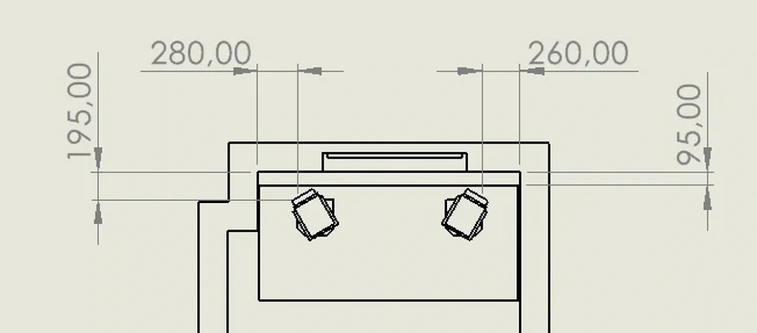

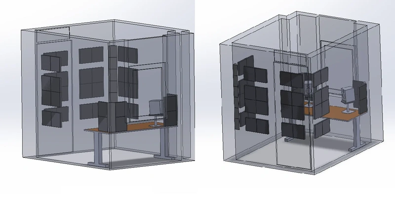

Geen idee waarom, maar ik heb dus gister helemaal een situatie schets gemaakt van bij mij thuis in het engels op Reddit en toen bedacht ik me in bed, wacht misschien heeft tweakers wel ook gewoon een akoestiek forum.
Ik weet niet of het mag, maar dit is het topic https://www.reddit.com/r/...owend_dimensions3d_model/
Lang verhaal kort:
Ik heb een vrij kleine kamer waar ik muziek in produceer, heb wat akoestics schuimrubber geplakt en daardoor is mijn high end sterk verbeterd, echter mijn lowends zijn echt beroerd nog. Ik heb met SoundId reference gekeken naar mijn ruimte en een filter op mijn KRK rokit 5 gezet om een zo Flat mogelijk geluid te krijgen maar het deed niet heel veel dus wil ik nu mijn low ends verbeteren.
Dimensies ruimte:
Afbeeldingslocatie: https://tweakers.net/i/auJh9kvUX2PVbeIaHEgGrTDn2ME=/800x/filters:strip_exif()/f/image/lLUTFwYQZuvcB2z94JduGNsB.webp?f=fotoalbum_large
Speaker plaatsing: Afbeeldingslocatie: https://tweakers.net/i/EV7wlLoj5Z3R9Gv2qqlP2U6oQM0=/full-fit-in/4920x3264/filters:max_bytes(3145728):no_upscale():fill(white):strip_exif()/f/image/h8F0nNP9M97GLRtKy3d7E1pM.webp?f=user_large
Huidige panelen plaatsing high ends:
Afbeeldingslocatie: https://tweakers.net/i/6ZS2rwyVxegNlnGDZMAQR0Fm8hU=/800x/filters:strip_exif()/f/image/WCn7tm5VhR2tSzI2Fe7CuTSV.webp?f=fotoalbum_large
Ik kreeg o.a. te horen dat mijn kamer niet goed is voor low ends, echter kan ik geen grotere kamer toveren. Mijn voornaamste wens is om een betere representatie te krijgen, het hoeft niet 100% perfect te zijn, elke increase die ik kan behalen is voor mij mooi meegenomen.
Momenteel aan apparatuur:
PC
2 KRK rokit 5 monitors
2 hp schermen verticaal int midden tussen de boxen
keyboard
Ik ben niet helemaal thuis in akoestiek dus het voelt al gauw als rocketscience.
  • TBTL
Dun schuim werkt helaas alleen in de hoge tonen. Je kan het ook in de middentonen laten werken, als je het 10 cm van de muur hangt. De ruimte tussen de muur en het schuim moet open blijven. Je mag het schuim dus niet op een plank lijmen. Een open frame van latjes of met touwtjes mag wel. Als de middentonen en hoge tonen hiermee acceptabel zijn, dan kan je een definitieve oplossing zoeken.
De lage tonen krijg je een stuk beter als je de frequentierespons opmeet op de luisterplaats, waarna je de pieken wegneemt d.m.v. een parametrische equalizer. Meten kan bijvoorbeeld met Room EQ Wizard (gratis) en een MiniDSP UMIK-1 (€ 110) met microfoonstatief, de equalizer kan je implementeren in Equalizer APO (gratis) en wellicht ook in je DAW.
Als je al een audio interface hebt waar een microfooningang op zit met 48 V fantoomvoeding, kan je ook een simpelere meetmicrofoon kopen. Je hebt ze al vanaf € 35.

BarryButsers schreef op zaterdag 4 maart 2023 @ 14:03:
Ik zie hele mooie oplossingen voorbij komen :)
Ik zag die basstraps van Addictive Sound en denk dat dit misschien ook wel wat voor mij is. Niet 2 op elkaar, maar in elke hoek 1 achter de subwoofer.
Hoe bevallen deze en heb je meetbaar verschil tussen met/zonder deze basstraps?
Als je metingen hebt in REW, o.a. RT60 metingen voor en na ben ik daar wel benieuwd naar.
Kleur is wel een lastige keuze, ze hebben zoveel. Als ik zwart neem lijkt het net een grote subwoofer, dus denk dat dit niet zo handig is. Neig het meeste naar wit op dit moment. De vrouw gaat zich er zo nog over buigen, dus kan zomaar eens knalrood gaan worden :z O-)

BarryButsers schreef op zaterdag 11 maart 2023 @ 13:37:
Deze gast heeft een review van dezelfde bass traps.
(Hij heeft de normale bass traps )(de premium zijn hetzelfde maar hebben een piano gloss gelakte boven en onderkant en wat mooiere stof)
Hij heeft ook meet resultaten
YouTube: Bass Traps - Addictive Sound | Review
De resultaten die hij laat zien vind ik overigens wel heel gek. Te zien vanaf minuut 7. Verschil tussen met en zonder is echt extreem klein in zijn voorbeeld, ook al zegt hij dat hij flink verschil ziet.
Zijn plaatjes zijn ook helemaal niet duidelijk, want je ziet helemaal geen afloop van de tonen, alsof zijn signaal/ruis ratio heel erg klein is...
