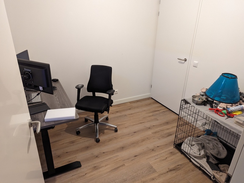

Geen idee waarom, maar ik heb dus gister helemaal een situatie schets gemaakt van bij mij thuis in het engels op Reddit en toen bedacht ik me in bed, wacht misschien heeft tweakers wel ook gewoon een akoestiek forum.
Ik weet niet of het mag, maar dit is het topic https://www.reddit.com/r/...owend_dimensions3d_model/
Lang verhaal kort:
Ik heb een vrij kleine kamer waar ik muziek in produceer, heb wat akoestics schuimrubber geplakt en daardoor is mijn high end sterk verbeterd, echter mijn lowends zijn echt beroerd nog. Ik heb met SoundId reference gekeken naar mijn ruimte en een filter op mijn KRK rokit 5 gezet om een zo Flat mogelijk geluid te krijgen maar het deed niet heel veel dus wil ik nu mijn low ends verbeteren.
Dimensies ruimte:
Speaker plaatsing: [Afbeelding]
Huidige panelen plaatsing high ends:
Ik kreeg o.a. te horen dat mijn kamer niet goed is voor low ends, echter kan ik geen grotere kamer toveren. Mijn voornaamste wens is om een betere representatie te krijgen, het hoeft niet 100% perfect te zijn, elke increase die ik kan behalen is voor mij mooi meegenomen.
Momenteel aan apparatuur:
PC
2 KRK rokit 5 monitors
2 hp schermen verticaal int midden tussen de boxen
keyboard
Ik ben niet helemaal thuis in akoestiek dus het voelt al gauw als rocketscience.
Het ziet er naar uit dat je al wat effort erin hebt zitten. Maar zoals @TBTL al opmerkte; jouw maatregelen zijn effectief voor de hoge tonen. Het helpt om te beseffen dat akoestiek voor hoge tonen en lage tonen echt een totaal andere ballgame zijn. Hoge tonen heb je reflecties en bij lage tonen heb je staande golven die min of meer vast bepaald worden door de ruimte. Dit geeft een sterk pieken en dalen patroon en zijn zeer bepalend voor hoe het laag klinkt. Deze staande golven laten zich het best electronisch temmen met de methode zoals @TBTL al voorstelde. De pieken die ontstaan hebben een hele hoge Q en het precies temmen ervan (belangrijk!) gaat dan ook het beste op basis van een nauwkeurige meting.

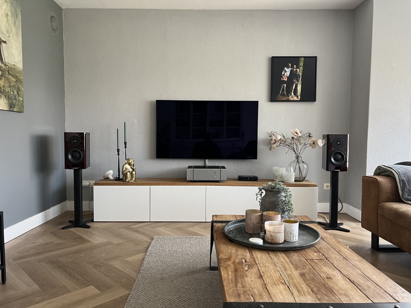

Hello
Graag wil ik stapsgewijs (over langere periode) de akoestiek in onze woning verbeteren en kan jullie inzichten en ervaringen goed gebruiken. Het betreft een twee-onder-een-kap woning uit 2000, klassiek gebouwd (dus geen houtskelet).
Onze benedenverdieping is U-vormig (zie plattegrond), waarbij de woonkamer met een open-verbinding naar de eethoek en keuken gaat. Plafond, muren en vloer is allemaal stucwerk, sierpleister en PVC. Daarnaast hebben wij een grote raampartij in de woonkamer en een schuifpui in het eetgedeelte. Kortom, een heerlijke lichte woning! Maar akoestisch nog veel winst te behalen.
Focus voor nu is de woonkamer (zitgedeelte is +/- 31m2), waar onze stereo hifi-installatie ook staat (belangrijk). Hier willen wij beginnen met een Akupanel als voorzetwand (zie markering op plattegrond) met extra absorptie aan de achterzijde. Ik heb zelfs nog wel wat speling om tussen de isolatie en buitenmuur wat ruimte te laten voor extra stilstaand lucht, maar de vraag is of dit écht meerwaarde heeft.
Natuurlijk wil je ook metingen uitvoeren met REW of RT60-meting. Maar gelet op mijn verhaal, denk ik dat je redelijk makkelijk een aantal verbeteringen ook zonder meting kunt doorvoeren. Primair ligt mij focus nu op verminderen nagalm.
Zit ik in de goede denkrichting of zouden jullie een andere aanpak hanteren?
Afbeeldingslocatie: https://tweakers.net/i/RB0QfW6YVVpJG2ILxaFTOveM83c=/x800/filters:strip_exif()/f/image/ggYdJfOKmjYNnLD5iwip7p1y.png?f=fotoalbum_large
Afbeeldingslocatie: https://tweakers.net/i/tIJoJKYxj6im9yh0B4ANoVzucCk=/800x/filters:strip_icc():strip_exif()/f/image/hGkvJe8brq3qgH4j8mEOXZO6.jpg?f=fotoalbum_large
Deze foto is genomen vanuit mijn luisterpositie. Ik zit middenin de ruimte (ongeveer 3/4 vanaf de hifi set bekeken). Ja, vloerkleedje is veel te klein voor de ruimte... die gaan we t.z.t. ook vervangen voor een 350cm x 400cm..

Het grootste probleem dat ik met deze opstelling heb, is hoe dicht de speakers tegen de zijmuren staan (met name links).
Zijn er daarnaast gordijnen?

Mee eens, links staat inderdaad vrij dicht tegen de muur aan. Beetje ingedraaid, dat wel. De muur is een binnenmuur, en loopt door tot ter hoogte van onze zitplek. Akoestische panelen aan deze muur is geen overbodige luxe, denk ik.
Een andere opties is de wand voor de helft te bekleden met Akupanel en door te laten lopen de hoek om (aan de linkerkant dus). De wand totaal én hoek om, vinden wij wat te veel van het goede. Maar dan creeer ik mogelijk aan de rechterzijde een probleem/los ik rechts niets op.

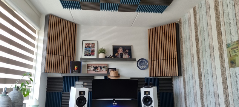

  • Juancho
  • Laatst online: 23:57
Millert schreef op zondag 26 maart 2023 @ 09:53:
Iets waar andere fabrikanten mooi op inspelen,
https://akoestiekopwerk.n...oestische-houten-panelen/. Maar je kunt er natuurlijk ook zelf extra dempingsmateriaal achter aanbrengen.
EN @Jag
Jullie hebben mij wel op ideeën gebracht. In het kort: ik ben zelf producer in mijn privé tijd en heb dus een fijne studiokamer wat teven ook mijn werkkamer is (werk regelmatig thuis). Ik heb 3 forse panelen voor de akoestiek, 12cm rockwoll, die de grootste issues wel weg halen. Eén ding alleen: er zit vreselijk lelijk stof omheen wat me al een jaar irriteert >:)
Ik was dus al van plan om er iig een leukere stof op te laten zetten, maar eigenlijk lijkt het me veel mooier om er houten plankjes op te zetten zoals dus de panelen van oa Woodup. Scheelt me bakken met geld en mijn neefje van 14 is enorm handig met houtbewerking etc dus die vind dat ook een super leuk klusje. Idee was om eerst zwart vilt over de huidige stof te lijmen en daarop weer de dunne latjes zoals Woodup ook heeft.
Het is dus puur voor de looks want die latjes zullen zelf niks doen maar dat hoeft ook niet aangezien de rest van mijn panelen gewoon blijven zoals ze nu zijn: 12cm dik rockwoll. Mis ik nog iets of is dit prima te doen?
Mijn panelen:
Afbeeldingslocatie: https://tweakers.net/i/nzDr88sw8EGcGAqx7CvN-T0zv_8=/x800/filters:strip_icc():strip_exif()/f/image/I43FTUStpJ8Gf4FjgXmlbmqc.jpg?f=fotoalbum_large
Hoe ik het graag wil ala Woodup:
Afbeeldingslocatie: https://tweakers.net/i/cFi5WrZXoeCBaBP79BYeFwPDX4U=/800x/filters:strip_icc():strip_exif()/f/image/GYWVaZkYVAxCxHz7iraRNOo3.jpg?f=fotoalbum_large
[ Voor 21% gewijzigd door Juancho op 28-03-2023 10:57 ]

Ja aanrader! Ik heb mijn wand helemaal voorzien van zulke panelen met rockwoll achter de panelen.

De panelen van WoodUpp zijn inderdaad vilt met latjes erop. Ik had hiervoor niks en mijn nieuwbouw woning klonk als een middeleeuwse put. Hierna een voorzet wand gemaakt met 44mm balken, rockwoll ertussen en dan de viltenpanelen. Ik heb overigens de originele panelen van Woodupp geen zelfbouw.

Het vilt van die woodupp panelen is wel wat dikker dan een simpel dun stukje stof.
Nou wegen die dunnen latjes niet veel en je panelen zijn niet zo groot maar alles bij elkaar weegt dat hout wel ietsje. Een dun lapje stof is dan wellicht te weinig om de houten latjes op te lijmen en het gewicht te dragen. Vandaar dat die woodupp panelen een dikkere viltlaag hebben.

Even verder in dit topic. Leuk dat je ook met woodup panelen aan de slag gaat. Ze lijken erg populair momenteel! Houten latjes rechtsstreeks erop lijmen lijkt mij niet mooi worden. Bovendien moet je het dan ook zelf gaan fineren wat ook niet gratis is en bewerkelijk.
Ik zou het op vergelijkbare wijze doen: dus houten latten / rachels, daartussen rockwool en de panelen op de rachels vastzetten.

Leuk project. Aangezien dit een showcase topic is, ben ik over je akoestische maatregelen verder gegaan in het grote akoestiek topic

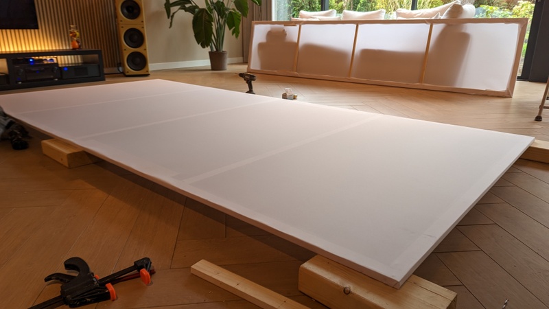

  • Juancho
Jag schreef op dinsdag 28 maart 2023 @ 12:07:
Nou ik ga niks met Woodup doen he :). Ik wil het zelf gaan namaken qua looks op mijn al bestaande panelen. De 12cm rockwoll zit al netjes in een houten frame met daarover een (lelijk) stoffen doek. Dat aanzicht irriteert me mateloos haha.
Idee is dus:
1. Nieuwe zwarte ademende stof over het paneel
2. Aan de boven- en onderkant 2 dunne latjes vast schroeven in het al bestaande houten frame
3. Hier op kunnen vervolgens de dunne look a like Woodup latjes gemonteerd worden
Die dunne look a like latjes moeten natuurlijk wel mooi geschuurd, gelakt en geverfd zijn omdat ze het nieuwe 'aanzicht' worden van die forse panelen in mijn studie/werkkamer :)
Maar misschien zie ik nog iets belangrijks over het hoofd hoor, dan hoor ik het graag :)

Twee weekenden verder zijn we weer een stuk opgeschoten. Surrounds hangen, 2 side surrounds en 4 atmos heights.
Afbeeldingslocatie: https://tweakers.net/i/ZwjRsqE3l1raOgbIZdAwPb8FEFQ=/800x/filters:strip_icc():strip_exif()/f/image/wG1CyePAucvFFxGWdTIxD8yn.jpg?f=fotoalbum_large
En het decotex op frames gespannen
Afbeeldingslocatie: https://tweakers.net/i/Y-RCz_KarRZKtP5-EBI2Vk15MRg=/800x/filters:strip_icc():strip_exif()/f/image/Q5ZGFuHAhLgXIuSpoxo501UU.jpg?f=fotoalbum_large
En hangen
Afbeeldingslocatie: https://tweakers.net/i/DzIC2OTLOiRihZhqfQNl7K9Tyao=/800x/filters:strip_icc():strip_exif()/f/image/9MUs0oH5Aonc2RLdpAlrPQIK.jpg?f=fotoalbum_large
Het is te wit en schijnt nog teveel door. Dus we gaan nog een tweede laag eroverheen spannen na eerst de kleur met kleur staaltjes gekozen te hebben.

Allereerst voor in het thuiskantoor. Dit is ongeveer een kubus van 2,5x2,5x2,5. Ik heb met bellen enorm veel last van echo, mijn vriendin bijna niet. Ik heb een redelijk lage stem.
In de ruimte zijn 3 deuren aanwezig (het is de helft van de oorspronkelijke garage), een zit/sta bureau en een bench van de hond.
Afbeeldingslocatie: https://tweakers.net/i/PqHtLGsthj9_IKyaBa5xubH_aBQ=/800x/filters:strip_icc():strip_exif()/f/image/bCcyQGi0ATr20FnI2nG3A6oF.jpg?f=fotoalbum_large
Ik overweeg een groot doek met print boven de bench te hangen, ben nog in dubio of ik ook rond het bureau nog zaken moet doen, omdat het een zit/sta bureau is, neig ik dan naar van die latten panelen over de gehele hoogte van de muur.
Zelf was ik de akoestische panelen van Hornbach aan het overwegen, maar ik zie hier veel woodup langskomen. Die zijn grofweg 2x zo duur. Waarom zijn deze zo populair?
@BarryButsers bedankt voor het delen van je ruimte, addictive sound is echt goedkoop vergeleken met wat ik gevonden heb! Zeer interessant!
Ik heb een Umik-1 overigens, maar weet niet zo goed wat voor metingen zouden kunnen helpen.

Qupie1 schreef op zaterdag 15 juli 2023 @ 08:22:
Blij dat ik dit topic gevonden heb, was me al aan het oriënteren.
Ikzelf heb in een aantal kamers Rockfon Sonar platen gehangen. aan kabeltjes zo'n 15/20cm van 't plafond.
Dit gaat in jouw ruimte denk ik ook direct een enorm effect op reflecties hebben.
niet perse goedkoop, wel heel goed. Tevens esthetisch niet verkeerd en je kunt er gewoon gaten in maken voor spotjes. Dus niet erg om over je lichtpunt te hangen.
https://www.rockfon.nl/pr...onar-activity/#Prestaties
Tevens 1 of liever meerdere muren ontgalmen gaat ook een flinke boost in de juiste richting geven.
Besef wel dat je enkel ontgalmt. Muziek vraagt om minder ontgalming dan film. Muziek vraagt ook om diffusie. Daar kan ik weinig raad in geven.
lage tonen pak je hier niet mee aan overigens. Dat kost meer moeite.
Je Umik zal dat ook uitwijzen.

Vandaag 2e laag decotex gespannen over de frames van het verlaagde plafond. Dat was nodig want ze waren nog te doorschijnend en hadden de verkeerde kleur. De tweede laag hielp enorm en het oogt nu alsof het gestuced is alleen dan is het akoestisch doorlatend met een dikke laag absorptie erachter plus 6 surrounds. Hier zoals het was.
Hier een frame al met tweede laag erop gespannen
Afbeeldingslocatie: https://tweakers.net/i/LwbQQMMAujnwYMsaEZHikZF1K_g=/800x/filters:strip_icc():strip_exif()/f/image/i7sIC4Y1pgIj4PBhWqxc1JTd.jpg?f=fotoalbum_large
En af :)
Afbeeldingslocatie: https://tweakers.net/i/2H2yKwFhAuRb4D8gLez8fOikNx8=/800x/filters:strip_icc():strip_exif()/f/image/b4Snb1sihixuspi7g97eMD0k.jpg?f=fotoalbum_large
Nu de projector nog wegwerken. Maar eerst een nieuwe uitzoeken 8)
Ik heb inmiddels 2 akoestische panelen hangen van novisono. 1 van 155x117x5 de ander 125x65x5.
Helaas is mijn probleem niet echt verholpen. De ruimte voelt een stuk rustiger, maar de galm waar ik last van heb zit lager in het frequentiedomein. Ik heb hem opgemeten en de galm vind plaats op 120 hz.
De panelen van 5 cm zijn daar helaas veel te dun voor. Ik denk dat ik dus ook een bass trap toe moet voegen. Een basstrap als deze zou onder het bureau passen, maar is wellicht veel te klein: https://www.thomann.de/nl...basstrap_v2_anthrazit.htm
Zijn er ook bass traps die in de horizontale richting de meeste ruimte innemen, of moeten ze verticaal hoog zijn?
Andere tips om een staande golf van 120 hz uit deze ruimte te krijgen?
P.s. de panelen van novisono zijn wel echt een aanrader, ziet er erg mooi uit en goede service!

Qupie1 schreef op dinsdag 15 augustus 2023 @ 09:28:
Heb je last van de 120Hz puur met audio?
Dan is een active EQ en/of multi sub systeem met DSP een oplossing.
Ik verwacht dat die Thomann "basstraps" weinig zullen doen.
Het zijn vaker midbass traps.

Nee het is een brom die ik heb als ik bel achter mijn bureau. Mijn stem is dus de bron van het geluid.
Mijn vriendin heeft nergens last van 😑

Qupie1 schreef op dinsdag 15 augustus 2023 @ 17:09:
Is de kamer vierkant of langwerpig? Anders je bureau verplaatsen in een andere richting kijken of dat helpt of wat je ook kan doen is je bureau naar voren trekken zodat je meer van de muur af zit probeer dat eens en kijk of het verbetering geeft.
Misschien zit je net in de geluid curve.
Als test kan je ook even de panelen tegen elkaar doen voor je bureau kijken of dat helpt, mocht dat helpen dan moet je een 10cm dik paneel hebben zodat die meer het laag absorbeert.
Heb je dan niet eerder last van 240Hz?
120Hz is voor een mens wel heel laag namelijk.
240Hz is met basstraps wel veel beter op te vangen.
