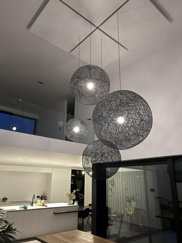

Verlichting eindelijk binnen gekomen!
Vrijdag en zaterdag alles opgehangen, PFFFFF wat een friemelwerk 8)7 Maar resulataat mag er zijn vinden we ;) .
Afbeeldingslocatie: https://tweakers.net/i/wbXSI5i1LEaHh-ZKwcxpZ4tMMLY=/x800/filters:strip_icc():strip_exif()/f/image/fQUbOPX0u6ToagKAehUwK2uY.jpg?f=fotoalbum_large
Panelen zijn van easynoise, 4 keer 120x120.
Akoestiek is al beter, we denken in de toekomst nog enkele panelen tegen de wand en nog een mat... Maar voor nu zijn we tevreden!

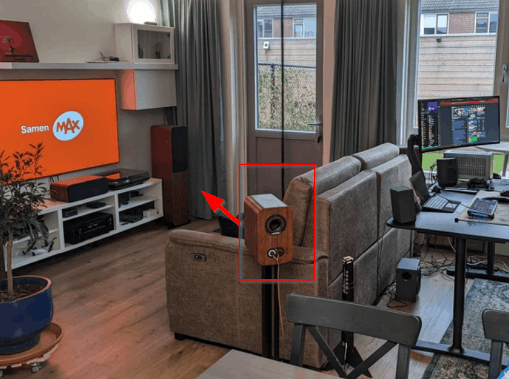

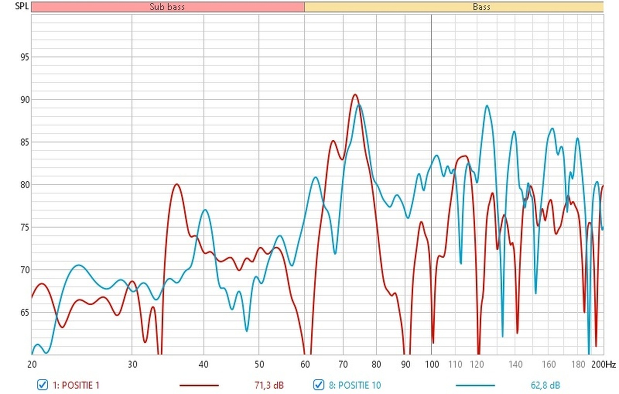

Hoi Hoi,
Ik heb oorspronkelijk in het "Het Kleine Audio en HiFi-vragen Topic" gepost, vanuit daar werd ik hierna toe geleid, hieronder een kopie van mijn post:
Ik ben al een tijdje bezig met het geluid in huis beter te laten klinken, en hoewel het al een stuk beter is dan hiervoor heb ik toch het gevoel dat het nog wat beter kan.
Na wat te hebben gegoogled en aardig wat youtube filmpjes ben ik van plan mijn vakantie te gebruiken om wat akoestische panelen te maken. Ik heb een L vormige woonkamer, en met mijn beperkte kennis denk ik dat de reflecties van de muren hier in rol spelen. Omdat ik dit over het algemeen op vrij weinig baseer dacht ik misschien heeft iemand hier nog goeie tips / aanwijzingen.
Foto vanaf de keuken:
Afbeeldingslocatie: https://tweakers.net/i/vSxU3bfKnLrL4VPsng61iOa8l1k=/800x/filters:strip_icc():strip_exif()/f/image/IOY3F9rHo1GCT35QKbisf911.jpg?f=fotoalbum_large
Foto achter de bank:
Afbeeldingslocatie: https://tweakers.net/i/j7ACWqfsehjubXap37UwxnKUTAA=/800x/filters:strip_icc():strip_exif()/f/image/ZjjurrC6k9dhf2DLehpdLKTo.jpg?f=fotoalbum_large
Met name hier achter de zuilen en aan de zijkanten wil ik akoestische panelen plaatsen om de reflecties op te vangen, ik twijfel ook nog over een bass-trap aan de achterkant maar hier heb ik nog niet genoeg info over.
Ik heb geprobeerd de speakers te plaatsen adhv de handleiding, helaas is dit stukje iets te klein om de afmetingen correct te krijgen, kan dit een (groot) probleem zijn?
Afbeeldingslocatie: https://tweakers.net/i/6ZyWgR0SKhAQGKTUYBrmIbi8OtY=/full-fit-in/4000x4000/filters:no_upscale():fill(white):strip_exif()/f/image/pBRKyibytbZfNFNobcnI50xd.png?f=user_large

Idealiter wil ik een soort geluids-bubbel creëren waardoor het zowel in de bank als achter het bureau goed klinkt, maar voor nu focus ik me voornamelijk op de bank.
De bass lijkt compleet weg te vallen als je in de bank gaat zitten, als je dan op het puntje van de bank gaat zitten en je leunt voorover klinkt het al een stuk beter. Ook bij films waar je verwacht dat de bass goed te voelen is voel je maar heel weinig. Ik denk dat je hierdoor de stemmen ook te hard hoord, met name bij muziek lijken de stemmen veel harder te klinken dan de rest van het geluid. Achterin bij het bureau is het dan weer veel te veel bass, maar zoals gezegd neem ik dat voor nu even voor lief :)
Ik ben al aan de slag geweest met Denon Audyssey, microfoon op verschillende plekken, bank omhoog, bank omlaag, ook de app gekocht voor betere metingen maar krijg het nooit helemaal lekker. Als ik de Auddyssey instellingen uit zet vind ik het alweer beter klinken.

Ook gaf "vlaaing peerd" aan dat de speakers misschien te groot zijn voor de ruimte, ik ben van plan mijn 3020's als front speakers te gebruiken, en/of de bank verder naar achter te zetten. En kijken hoe dat klinkt.

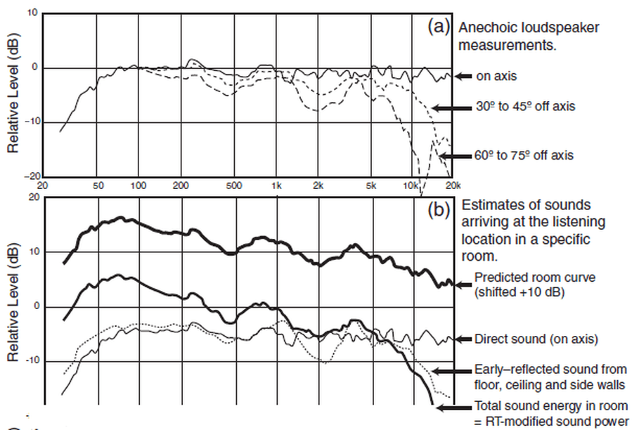

Was ik weer :Y) Naast de verwijzing naar hier, kan je misschien ook de TS hiervan even door lezen.
barriie schreef op zaterdag 23 december 2023 @ 16:45:
Kan dat te maken hebben met dat je speakers hebt staan (naast je bank), die vrijwel rechtstreeks op de grote speakers bij je TV mikken?
Wat je hiermee doet is geluidsgolven terugblazen naar waar het juist vandaan moet komen. Als deze golven uit fase zijn, betekent dat je feitelijk de muziek de je luistert aan noise cancelen bent. Dit is vooral bij lage frequenties een probleem.
Afbeeldingslocatie: https://tweakers.net/i/ZjTAt2ECd6LrbBaR10qTLBh5Z18=/800x/filters:strip_icc():strip_exif()/f/image/lSe8A4ANPNqxSOCGwUAOIZWm.jpg?f=fotoalbum_large
Als een 50hz bastoon uit je speaker komt, en je blaast in tegengestelde richting dezelfde frequentie, gaan ze versterken als ze in fase zijn, maar cancelen elkaar als ze uit fase zijn.

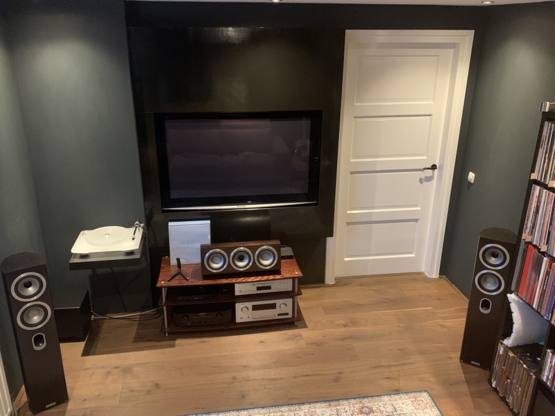

Hoi Hoi,
De set:
1Versterkers en receiversDenon AVC-X3800H€ 859,-€ 859,-
2SpeakersQ Acoustics 3020i (Bruin)€ 279,-€ 558,-
2SpeakersQ Acoustics 3050i (Bruin)€ 469,-€ 938,-
1SpeakersQ Acoustics 3060S (Bruin)€ 479,-€ 479,-
1SpeakersQ Acoustics 3090C Walnoot (Bruin)€ 0,-€ 0,-
1Overige audioDenon DP-300F€ 249,-€ 249,-
Totaal€ 3.083,-
Settings:
Mocht dit beter passen in een eigen topic met meer info / foto's hoor ik het graag :)
Eerste reactie daar gaf al aan dat ik niet genoeg info heb om met panelen aan de slag te gaan (ik weet niet eens of dat het probleem is). De tip was om met klappen de galm te meten.
Mooie setup. Hieruit spreekt ambitie voor beter geluid d:)b. En dat lijkt me ook haalbaar.
Wat je omschrijft, het gebrek aan laag, is dus ook een laag frequent probleem. Wat je voorstelt, akoestische panelen, is voor hoog frequente problemen. Dit gaat wellicht wel wat meer "audio bubbel" / betere plaatsing van geluid geven. En als je ze dik genoeg maakt misschien ook nog wel tonaal wat verbeteren, maar niet je laag frequente probleem oplossen.
Je zit waarschijnlijk op een knoop van een frequentie, of meerdere knopen, waardoor je een "gat" in de weergave hebt van je sublaag. Om precies te zien wat er gebeurt zou je wat metingen moeten doen. Dit is waarschijnlijk niet met alleen andere instellingen of eq op te lossen. Dit soort uitdoving die onstaat door de staande golf gaat vaak erg diep, orde grootte 10-15 dB.
Als je deze opstelling wilt behouden, dan zou je aan het toevoegen van een of twee subwoofers kunnen denken. Maar ook dan is het niet triviaal. Om het echt goed te krijgen is inregelen op basis van meting nodig en misschien zelfs met simulatie software / mso. Welke oplossing je kiest / hoe ver je wilt gaan hangt af van hoeveel budget en tijd erin wilt steken.

@barriie je bass probleem los je niet op met akoestische materialen.
Die bass bubble had Ik ook.
Je moet de sweet spot vinden en daar je bank en speakers op afstemmen.
Je kan beginnen met de speakers meer naar voren te zetten en kijken wat het doet of als je aangeeft dat als je met je hoofd naar voren toe gaat je meer bass hoort betekend het dat je je bank naar voren moet plaatsen.
Je moet even gaan spelen totdat je voldoende bass hoort op de luister positie.
Zelf heb ik bv mijn bank 35cm van de achter muur geplaatst precies om die reden.
De bank stond eerst circa 20cm van de muur af, die 15cm maakte bij mij het verschil tussen goed en nog beter.
En verzorg ook dat je speakers de ruimte hebben, bij mij staan ze circa 60cm van de muur af gemeten vanaf te tweeter.

@barriie makkelijk zal het denk ik niet zijn om in een relatief kleine ruimte een mooie basweergave te bereiken. Oa omdat de luidsprekers in een hoek staan waardoor er veel versterking van zowel de achterwand als de zijwanden zal zijn. Maar wellicht kun je het eea bereiken als je open staat voor een (totaal) andere plaatsing.
Zelf heb ik goede ervaringen met de zogenaamde Wilson Audio Setup Procedure voor luidsprekers. En daar zou ik dan ook mee beginnen. Als je hier op Googled vind je vast een uitgebreide uitleg maar het komt in feite neer (iig de eerste stap) om de relatief neutrale zones in de luisterruimte te vinden. Daarvoor heb je de hulp nodig van het liefst iemand met een lage stem, maar verder is het gratis ;).
Jij gaat op je (belangrijkste) luisterplek zitten en die andere persoon gaat aan de linker kant van de ruimte in kleine langzame stapjes van de achterwand richting jou lopen terwijl hij een lage en redelijk luide stem op zet. Luister naar zijn stem en markeer (tijdelijk) de plekken op de grond met tape oid waar zijn stem het meest neutraal klinkt (zonder/met zo min mogelijke versterking/kleuring). Dat herhaal je waarbij de persoon van links naar rechts door de ruimte wandelt. En idem voor de andere (rechter) kant van de ruimte. Hierdoor vind je 2 neutrale zones waarin je de luidsprekers midden in zet. Deze posities zijn het uitgangspunt voor verdere tuning met muziek: binnen die zones ga je verder experimenteren met de luidsprekers iets naar links/rechts/voor/achter/toe-in etc.
Probeer als het kan en nodig is ook een compleet andere indeling van de ruimte (luidsprekers aan de andere zijde oid).
Mocht je nog willen gaan dempen van bass, dat is zoals hierboven ook al opgemerkt niet mogelijk met standaard panelen. Daar heb je volume voor nodig: afhankelijk van de frequenties toch gauw iets van 35cm diepe/dikke basstraps. Ik heb ze vroeger gehad toen ik een erg lastige L-vormige woonkamer had die overigens met bijna 40m2 niet klein was. De verhoudingen van lengte/breedte en hoogte zijn vaak de boosdoeners, zeker i.c.m. de betonnen dozen die huizen tegenwoordig zijn.
Gelukkig heb ik daar tegenwoordig geen last meer van, maar ik ken maw wel de soms lange weg naar een beter resultaat.
Een mogelijk alternatief is actieve/digitale ruimte correctie. Maar persoonlijk zou ik dat pas doen als al het andere “analoge” onvoldoende resultaat heeft.
Vergeet in jouw geval ook niet de subwoofer plaatsing. Die is zeker ook belangrijk en maakt het geheel incl onderlinge afregeling met de luidsprekers eigenlijk heel complex. Bij het bovenstaande (de WASP) zou ik de sub in eerste instantie uitschakelen.

Ah, je hebt al één sub dus. Je kan zeker proberen of je het daarmee beter krijgt, gezien ook de extra plaatsings opties die je daarmee hebt. Als je het laag uit je sub willt laten komen, moet je je mains op small zetten. Auddyssey kan ook helpen zoals @Millert ook voorstelt, voornamelijk om pieken te temmen.
Als je meer theoretische verdieping zoekt, dan is het boek van Floyd Toole erg aan te raden: het standaard werk op het vlak van HiFi en akoestiek. De verkorte versie is een lecture. Dit gaat meer over het belang van een glad verlopende power response van een luidspreker (voor het hoog frequente deel), maar er zit ook een deel over de problemen van de nodale regio, het laag frequente deel, plus oplossings richtingen. In het boek wordt ook behandeld of de ideale luisterruimte bestaat wbt laag response, standaard subwoofer opstellingen, simulatie mogelijkheden, nodale response en de invloed van subwoofer plaatsing hierop.
Voor thuis is de Umik heel geschikt. Een investering die veel return geeft :). Deze is heel makkelijk te gebruiken icm REW. Ook een makkelijk programma in gebruik (je moet alleen niet carried away raken met alle grafieken die REW kan genereren en richten op wat echt van belang is). Vanuit REW kan je makkelijk correctie filters exporteren naar een miniDSP. Die laatste is ook wel 2e hands verkrijgbaar voor weinig.
Ik denk dat een umik een goed vertrekpunt is (en Toole lezen). Dan kan je meten wat er gebeurt en zien wat je interventies doen (subwoofer plaatsing, andere opstelling, andere instellingen receiver). En dat kan helpen over hoe je verder gaat (extra sub, minidsp, andere opstelling).

Met de sub heb ik ook zitten stoeien, heb ook de sub crawl gedaan (meteen stof doekje meegenomen :+ ) maar daar werd ik niet heel veel wijzer van. Met de kennis van nu waarschijnlijk omdat de sub in 1 van die hoeken sowieso niet goed staat.
Ik heb de speakers geprobeerd te plaatsen nav de handleiding, en doordat ik nogal dicht op de tv zit moeten die dan ook dicht bij elkaar komen, met mijn tv-kastje is er dan eigenlijk geen plek voor de subwoofer meer. Als ik straks de bank naar achter zet zal ik nog eens wat spelen met de subwoofer plaatsing.
Vraagje daarover: Moet een side-firing subwoofer altijd gericht naar mij staan? Of kan ik hem ook naast het tv-meubel zetten richting de tv-meubel?
Ik ga eerst nog even wat spelen met de opstelling van de bank / speakers, mocht daar nog niet echt leuk geluid uit komen ben ik wel bereid zon setje te kopen. Helaas nog geen 2de handse MiniDSP hier op tweakers maar ga het in de gaten houden!
Is het dan ook nodig om die gehele Auddyssey instelling opnieuw te doen? Ik ga het bureau tegen de muur aanzetten, bank zover naar achter als het kan, en vanuit daar met de speakers spelen. Mijn settings zijn nu:
Afbeeldingslocatie: https://tweakers.net/i/EQqAKR3wQWHr79pAVNSjbp8mlkg=/full-fit-in/4000x4000/filters:no_upscale():fill(white):strip_exif()/f/image/UG929Oe3RZl4bwFEJr6aFnzm.png?f=user_large

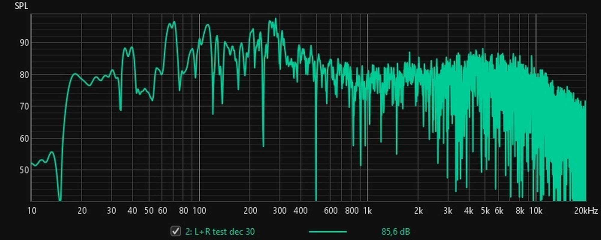

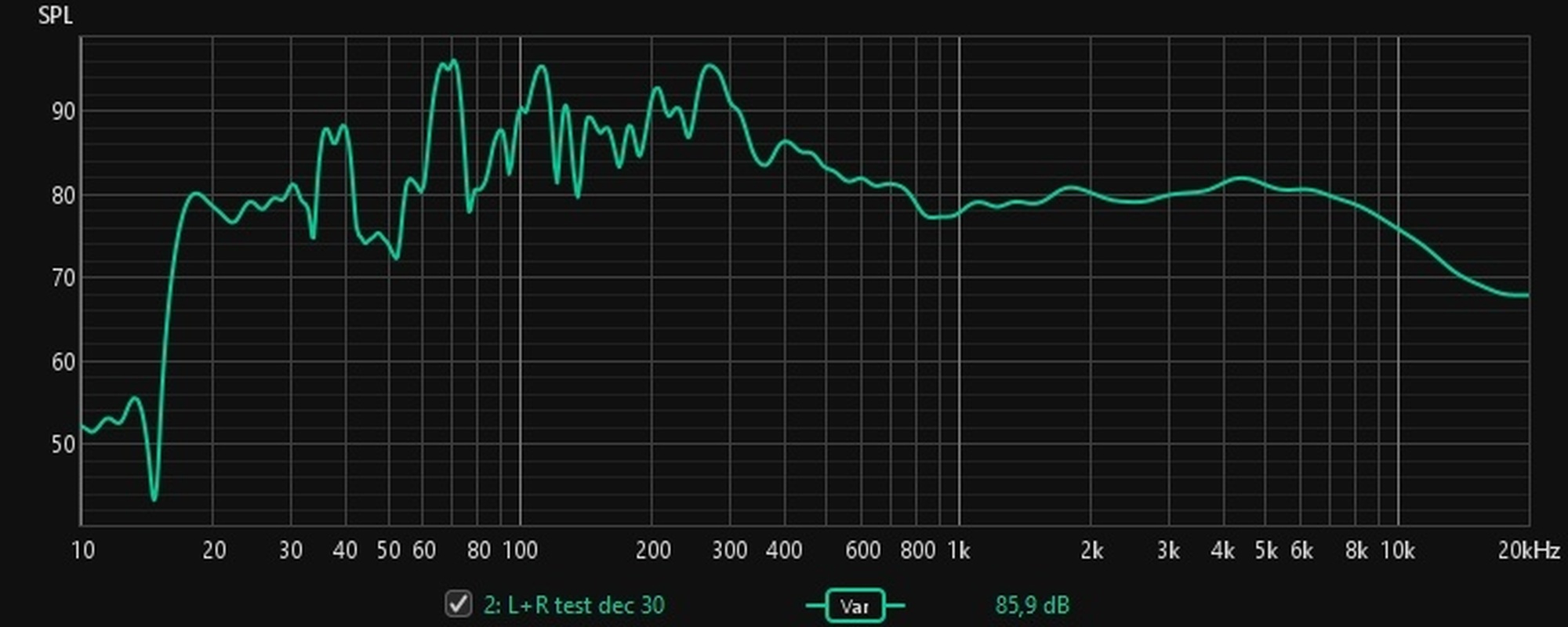

Vandaag nog zitten spelen met dual subjes en een MiniDSP. Gelukt om op de luisterpositie een hele strakke sub lijn te krijgen (nee geen smoothing oid). Ga je vervolgens kijken naar de integratie met de L+R dan cancellen ze elkaar compleet weg in crossover gebied. Duik je verder in het probleem en kijk je naar de ruwe response van de L+R en vervolgens naar Audyssey correctie, zie ik dat er een berg naar beneden gehaald wordt en die een dip veroorzaakt in lagere frequenties. Met de juiste aanpassingen op de subs, crossover en een kleine delay krijg je een mooie response.
Het maakt dat ik ipv alleen L+R (pure) nu luister met ruimte correctie en subs, dat geeft net wat meer "leven" in de lagere tonen.
Andere optie was speakers verplaatsen of subs en opzoek gaan naar de ideale positie. Maarja dan begint het hele feestje weer opnieuw.
Geef mij maar de mic en de data, kunt je het veel sneller pinpointen.
En nee, ik ben geen gevorderde REW gebruiker maar heb er toch veel plezier van. ;)

In het laag kan je op zich een vlakke respons nastreven, alhoewel ik zelf wel wat oplopend laag als target curve gebruik. Dat is an sich vaak al wel lastig, door de dips die er bestaan. En met name om een vlakke response op meerdere posities te krijgen (oftewel de variatie verlagen), dat zie ik als the holy grail.
Voor het hoog, zeg >200Hz, is het anders omdat je daar met direct en gereflecteerd geluid te maken hebt wat je oor kan onderscheiden. Onderstaand voorbeeld laat mooi zien waarom de EQ-en op een steady state inroom gemeten response niet goed werkt.
Afbeeldingslocatie: https://tweakers.net/i/4FZMLJS4mA_52BzML62_8mWt1_s=/full-fit-in/4000x4000/filters:no_upscale():fill(white):strip_exif()/f/image/crg7xDKhrjdmtpjuAAHdIHz9.png?f=user_large
De on axis response is prachtig vlak. Off axis zie je een heel andere response. De predicted room en ook de echte inroom curve laat pieken zien waar de luidspreker breed afstraalt en dips waar deze smaller afstraalt. Je meet mic ziet alleen maar de pieken en gaat deze rechttrekken. Hiermee degradeer je de mooie vlakke on axis response. Voor de geinteresseerden, dit staat in dit uitgebreide AES artikel beschreven. Voor @barriie; dit wordt ook in Sound reproduction van Toole behandeld.

@barriie het lijkt erop dat de bank in het midden van de ruimte staat en daar wil je nog weleens last hebben van ruimte akoustiek. Wat kan helpen is de sub near field plaatsen, dus dicht naast of achter de luisterplek.

Jag schreef op dinsdag 26 december 2023 @ 22:58:

Kan hem wel eens naast de bank proberen, heb sowieso een extra kabel nodig zal een wat langere kopen kan ik dat ook testen!

  • barriie
  • Registratie: Juli 2018
  • Laatst online: 10-11 12:54

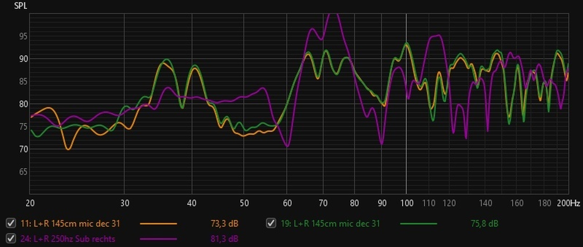

en de eerste meting is gedaan *O*
Afbeeldingslocatie: https://tweakers.net/i/Jl3FQv2qS4jmZLfIi5h452k-wmk=/full-fit-in/4920x3264/filters:max_bytes(3145728):no_upscale():strip_icc():fill(white):strip_exif()/f/image/yVPVKmpU7KuYzXrWNT8FC9fM.jpg?f=user_large
Ik weet niet helemaal zeker of ik alles goed heb gedaan vanwege wat conflicterende internet posts / youtube filmpjes, ik zal het hier even kort samenvatten (ik heb voor nu de DSP er even buiten gelaten en alleen metingen gedaan met de subwoofer aangesloten op de receiver):
  1. Instellingen op de receiver aangepast, audyssey uit, crossovers voor alle speakers op 250hz, subwoofer volume op 0.
    • Is het nodig om de volume (of afstand) voor de overige speakers ook op 0 te zetten? Of kan ik die settings laat staan?
  2. Subwoofer uit gezet
  3. In REW de SPL Meter en de Generator geopend. Generator op Speaker Cal (500 - 20000hz), Pink Random noise via de Left speaker, en volume op de receiver aangepast tot deze ~75db meette.
  4. De subwoofer aangezet en deze keer de Generator op Sub Cal (30 - 80hz) gezet en weer Pink Random noise deze keer door de LFE, tot deze ~78db meet. Aangepast met de level knop op de subwoofer
  5. Nog een keer getest met Speaker Cal over de Left speaker met de subwoofer aan en hier ook ~75db
  6. Measure gedaan van 10-250hz (crossover in receiver) over de Left + Right speakers
Ik heb geen smoothing toegepast op de grafiek en ik heb het limiet aangepast naar het bereik van de meting. Alle meubels ook weer op de originele plaatsen gezet.
Zo te zien zitten er een aantal aardige dips in, ik moet nog iets meer lezen om de grafieken helemaal te snappen, van wat ik begrijp mag het volume bij de laagste tonen wel hoger zijn dus hij hoeft niet helemaal plat te zijn, maar het ziet er niet super lekker uit. Ik heb een lange (20mtr) subwoofer kabel besteld, zodat ik de sub op meerdere plekken kan meten echter zit hier een goed te horen zoem in, ik neem aan dat de metingen dan niet zo veel meer waard zijn :'(
Ik heb de versterker nu uit het kastje getrokken zodat het bereik van de sub in ieder geval iets groter is, en ik ga wat meer metingen doen om de verschillen te zien. :9

Goed bezig! Ik zou wel graag een grafiek van het volledige frequentiespectrum willen zien tot 20Khz, deze loopt tot 250Hz, dat is ongeveer waar snaredrums ophouden, maar daarboven gebeurt nog veel meer wat ook belangrijk is voor het totale plaatje.
Wat me opvalt is dat je laag pas bij 100Hz wat mee begint (je hebt de sub uitgezet dus dat is wellicht logisch), dus veel body zal de muziek niet hebben in deze setup
- Heb je op de plek gemeten waar je zo weinig bas ervaarde?
- heb je ook gemeten waar de bas juist goed was?
Rond de 79Hz heb je een vrij sterke dip, dat is het gebied waar drumkicks en baslijnen zitten in de muziek. Mocht de afstand tussen de muren zo'n 4,30m of het dubbele 8,60m zijn dan heb je staande golven. Dan moet je inderdaad diffuseren en basstrappen.
Merk je dat je alleen die dip hebt op een zeer specifieke luisterplek, of komt dit overal voor?
Edit: ik hamer specifiek op dit probleem, want hoewel er aantal comments zijn dat je via room mode en EQ dit kan verhelpen, is dit bij staande golven compleet zinloos. Hoe harder je die specifieke frequenties gaat zetten, hoe harder ze elkaar uitcancellen.
Dit is veruit het meest voorkomende probleem bij geluid wat uit balans is in home studio's en huiskamers en als je dat niet gaat aanpakken is elke poging tot roomcorrectie vrij futiel.

Nee nee, de sub staat zeker aan :)
Ik heb de eerste calibratie gedaan met 500 tot 2000hz met alleen de Front Left speaker, met de sub uit.
Vervolgens de sub aangezet en met 30-80hz gekalibreerd met de LFE channel. Ik denk dat dit verkeerd was en heb vervolgens gedaan met de Front Left speaker.
Vervolgens gekeken wat de db waarde was met de sub nog steeds aan, en die was ook rond ~75db,
Dit is wat ik een beetje had verzameld, weet niet zeker of dit de juiste volgorde is. Maar bij de metingen stond de sub zeker aan.
Ik heb de sub weer op de originele plek gezet en een "full-sweep" gedaan:
Zonder smoothing:
Afbeeldingslocatie: https://tweakers.net/i/Gj6gI1jbnx6ghagTpkXjU2I8lhQ=/full-fit-in/4920x3264/filters:max_bytes(3145728):no_upscale():strip_icc():fill(white):strip_exif()/f/image/QAev8mrYxIQcOdy0zTvOqYom.jpg?f=user_large
Var smoothing:
Afbeeldingslocatie: https://tweakers.net/i/B8Fgred6mCJ2cic2wXmkJpsMmU8=/full-fit-in/4920x3264/filters:max_bytes(3145728):no_upscale():strip_icc():fill(white):strip_exif()/f/image/cXUkliEZ1kENCTyJR6m3mXRL.jpg?f=user_large
Yes dat is deze plek, de "orginele / ideale" plek. Had wel verwacht dat hier een aardige dip zou zitten maar dit lijkt me wel heel erg veel?
Nog niet, heb eerst de subwoofer wat verplaatst om te kijken waar de dips zaten, ze lijken wat naar voor en naar achter te gaan maar krijg ze niet helemaal weg. Volgende stap is om het bureau weer naar achter te schuiven, de bank naar achter en de betere positie te meten.
Volgens de plattegrond is de zijmuur (met de achterdeur) 4,86mtr. De muur achter de tv is 2,91mtr, en de lange muur achter de bank is 8,44mtr. Die komt dan wel aardig dicht in de buurt van 8,60mtr.
Die dip lijkt alleen op de originele/ideale luister positie te horen. Ik hoop straks een grafiekje te hebben om het ook aan te tonen :)
Full sweep met bank naar achter
Zonder smoothing:
Afbeeldingslocatie: https://tweakers.net/i/7uoZQouN8UOKg6J-tGr3tCtYKOs=/full-fit-in/4920x3264/filters:max_bytes(3145728):no_upscale():strip_icc():fill(white):strip_exif()/f/image/HQqCvH8W2LwrDJyoWlW6hxOD.jpg?f=user_large
Var smoothing:
Afbeeldingslocatie: https://tweakers.net/i/5QT8q46oWMixhPmDXUwJp6fe5EM=/full-fit-in/4920x3264/filters:max_bytes(3145728):no_upscale():strip_icc():fill(white):strip_exif()/f/image/ZDVr8zO4Re2ItHJcmx2Q3w8z.jpg?f=user_large
(allebij var smoothing)
Afbeeldingslocatie: https://tweakers.net/i/vUIXhO9GIeOpPxAYMGiIJeu5dx4=/full-fit-in/4920x3264/filters:max_bytes(3145728):no_upscale():strip_icc():fill(white):strip_exif()/f/image/1AtL4SiH5PbZYINQTSXEPSo0.jpg?f=user_large
[ Voor 10% gewijzigd door barriie op 30-12-2023 17:50 ]
  • vlaaing peerd
  • Laatst online: 17-11 11:36
barriie schreef op zaterdag 30 december 2023 @ 17:43:
Dat is mogelijk, elementen in het huishouden, lucht en de grootte/plek van de speakers kan wat afwijking veroorzaken. Heb het grof even zo berekend:
d=c/2f​
waarbij:
f de frequentie van de staande golf is,
c de snelheid van het geluid (343 m/s bij normale luchtdruk, kamertemperatuur)
d de afstand tussen de twee parallelle muren.
d=343m/s​ / 2×79Hz
d≈2.17 m
Omdat 2 meter 17 wat kort lijkt, vermoedde ik dat harmonischen erop (de dubbele of tweedubbele afstand) mogelijk de problemen konden veroorzaken.
Mooi, meten is in elk geval zeker weten. Vind het wel wat zorgelijk dat je zo weinig onder de 100Hz hebt met de sub aan.
Maar als ik het zo hoor, dan denk ik dat je geluidsprobleem niet zozeer met room EQ valt op te lossen. Het beste is je speakerplaatsing en luisterpositie opnieuw te overwegen.
Als je kan experimenteren,
  1. zet je luisterpositie wat verder naar achteren;
  2. Zet je stereo en sub wat verder van de muur;
  3. Zet grote objecten in de weg van de achtermuur, zodat geluid een andere kant afstralt dan direct terug
De eerste 2 moet gewoon de geluidsproductie en -ontvangst verbeteren, als het laatste veel (positief) verschil maakt kan je basstraps en diffusors overwegen.
  • vlaaing peerd
Ja het is best wat, ook vind ik op je nieuwe metingen de dip tussen 50 en 60Hz veel, en je hebt behoorlijk wat onder de 20Hz wat ik denk niet van je speakers afkomt. Zowel, dan zou ik direct een HP filter vanaf 20~30Hz zetten.
Tussen 50 en 60Hz heb je subsonische bas. Het is een een beetje afhankelijk van wat voor muziek je luistert of je profijt gaat hebben van een goede weergave. Ik vermoed dat die dip meer te maken heeft met het ontwerp van de sub. Een subwoofer die 40~60Hz vlak kan weergeven zonder teveel baspoorthocuspocus moet al snel zo'n 8" groot zijn.
Het probleem dan weer als je een 8" sub gaat halen is dat je mogelijk die 79Hz dip gaat verergeren waardoolr je nog meer basstraps en diffusors nodig gaat hebben.
Ik zou dus echt met speaker- en luisterpositie bezig gaan.

En een update:
(alle grafieken hebben var smoothing aanstaan)
Afbeeldingslocatie: https://tweakers.net/i/5PpIKCBxw2p_GFJ8frh4Pkh3tVk=/full-fit-in/4920x3264/filters:max_bytes(3145728):no_upscale():strip_icc():fill(white):strip_exif()/f/image/xo66OzD1zctFM2B0FZ0OSeAQ.jpg?f=user_large
@vlaaing peerd De sub stond wel aan, maar de crossover van de speakers nog op Full Range :+ )
Ik heb in stappen van ~10cm de metingen gedaan van de tv naar de achterkant van de kamer.
Vanwege de opstelling heb ik niet helemaal bij de tv kunnen meten maar ik denk dat de trend wel duidelijk is.
Ik heb in de grafiek de metingen op 30cm aangezet om het wat overzichtelijker te houden. Veel van de dips worden een stuk minder door dieper de kamer in te gaan. Ik denk dat ik ook wel duidelijk heb dat op de (bijna) oorspronkelijke luister positie er inderdaad gigantische dips zijn, eerste doel is bereikt :)
Voor mijn gevoel lijken de beste posities tussen de 150-120cm te liggen (de lijnen waar de minste variatie in zit):

Nog een kleine update:
Ben voornamelijk bezig geweest met de subwoofer plaatsing.
Afbeeldingslocatie: https://tweakers.net/i/JgOfckLAH9UcBPyXLavpMcXXBZY=/full-fit-in/4920x3264/filters:max_bytes(3145728):no_upscale():strip_icc():fill(white):strip_exif()/f/image/s8O0OcEph3MqtV44A1usGzAz.jpg?f=user_large
(subwoofer rechts naast de bank tegen de muur, mic 145cm vanaf de achtermuur)
Nog steeds veel variatie, maar hij blijft in ieder geval binnen de limieten :)
Ook heb ik nog even gemeten op de oude positie ~245cm vanaf de achtermuur, en daar kwam deze uit:
Afbeeldingslocatie: https://tweakers.net/i/_uqah6FZ6Jhn4jd8wO7BJUZfTko=/full-fit-in/4920x3264/filters:max_bytes(3145728):no_upscale():strip_icc():fill(white):strip_exif()/f/image/Fm3D1EopRkif7oF98HvPkIj2.jpg?f=user_large
(paar is subwoofer rechts achter de front right speaker, mic 245cm vanaf de achtermuur, groen is achter de gordijnen)
ik ga nu weer in stapjes door de 120/150cm range om te kijken hoe soepel ik hem kan krijgen. Omdat ik eigenwijs ben zal ik waarschijnlijk ook de oorspronkelijke positie weer mee pakken , en de sub langs de muur bewegen :+ maar ik denk dat ik wel weet wat daar uit gaat komen.
Als de sub en de bank op de juiste posities staan, kan ik gaan kijken naar een EQ en een house curve. Ook nog wat gestoeid met de Front Speakers op Full Range maar dat schoot alle kanten op en die kan ik toch niet EQ.
Ook is het boek binnen, dat leest wat makkelijker.

Vandaag weer wat sub metingen gedaan, heb de filmpjes van @CPM erbij gepakt, voornamelijk:
YouTube: BEST Subwoofer Placement Using REW | TUTORIAL/GUIDE
Heb de mic op dezelfde positie laten staan, op oor hoogte in de bank, en verschillende sub locaties geprobeerd:
Afbeeldingslocatie: https://tweakers.net/i/NhHFRd5ijeoSbhO0IwHmxsrMJoo=/full-fit-in/4920x3264/filters:max_bytes(3145728):no_upscale():strip_icc():fill(white):strip_exif()/f/image/GySYgsukSOk1pPBWUtJwcd5U.jpg?f=user_large
Positie 10, links naast de bank
Afbeeldingslocatie: https://tweakers.net/i/gKg53Y__ntTT2yDseLMVZmDj7kk=/full-fit-in/4920x3264/filters:max_bytes(3145728):no_upscale():strip_icc():fill(white):strip_exif()/f/image/b9KjYCL4q5bgjFu0AOoZDWVH.jpg?f=user_large
Niet heel sexy, die dip op 47,5hz wordt opgelost door heb op positie 1 te zetten (achter de front right speaker) maar die heeft dan weer verderop problemen
Afbeeldingslocatie: https://tweakers.net/i/s5elcQrzam2VXdMZaF27UG6cHgo=/full-fit-in/4920x3264/filters:max_bytes(3145728):no_upscale():strip_icc():fill(white):strip_exif()/f/image/Z56bvLl0yIbgtmCIGjLItpHA.jpg?f=user_large
Ik heb ze vergeleken met de metingen die ik eerder heb gedaan, die waren echter met L+R, ook op 250hz, en daarvan was het volume een stuk hoger bij lagere tonen, ik heb meerdere malen gechecked of de crossover op 250hz stond zowel op de web interface als receiver settings. Ik weet dat het een curve is maar had met 250hz crossover de speakers niet verwacht op de lage tonen <80hz.
Ik wil nog wat gaan spelen met de crossovers zoals hierboven is aangegeven, ik weet niet of dat heel veel verschil gaat maken op deze luister positie (230cm vanaf de achtermuur).

barriie schreef op woensdag 3 januari 2024 @ 17:25:
Het verhaal van de crossover op de front snap ik niet helemaal. Bedoel je dat je de fronts op small had gezet met de crossover op 250Hz in de receiver? Dat zijn 2e orde filters lijkt me, dus 24 dB eraf bij 62hz en 36 dB eraf bij 31hz. Dat zie je wel in de meting.
Positie 10 oogt het beste voor sub positie. Met een 2e sub zou je hoogstwaaschijnlijk beter krijgen maar de combi met de fronts is ook nog te proberen (onder eerder genoemde bezwaren). Je hebt wel de miniDSP nodig om de pieken te temmen. Je kan heel makkelijk vanuit REW met het EQ window wat filters aanmaken en exporteren naar de miniDSP. Evt ook een low pass filter nog toevoegen. Ik kan het ook voor je doen als je het rew bestand van die laatste serie stuurt.

De ruimte correctie voor de LF heb ik met MSO gedaan. Daarvoor doe ik metingen op meerdere posities van elke sub apart en de fronts zonder dat er filters actief zijn. Die voeg ik allemaal achteraf toe in de simulatie en uiteindelijk exporteer ik die dan naar de dsp.
Voor alleen REW is de strategie van xover op 250hz, dan vlak corrigeren en daarna een low pass toevoegen een prima strategie. Het punt alleen is dat je dit dan ook voor de fronts moet doen. Optimale optelling krijg je als de akoestische afval van de fronts en sub(s) symetrisch is; dat wil zeggen, dat je (bijvoorbeeld) een 4e orde afval hebt (=24 dB/octaaf). Maar luidsprekers hebben van zichzelf natuurlijk ook al een afval; een gesloten luidspreker een 2e orde afval en een BR een 4e orde. Daar moet je rekening mee houden in je crossover ontwerp. Uiteindelijk telt maar één ding: dat de akoestische afval symetrisch is (maar je kan wel "valsspelen" met all pass filters).
In REW kan je heel mooi crossover filters ontwerpen, makkelijker dan het ooit geweest is. En dat is door niet klakkeloos een textbook filter toe te passen zoals er zoveel doen die electronisch/dsp filters gebruiken. Maar een target curve in te stellen en met je correctie er voor te zorgen dat die gevolgd wordt. Dan krijg je perfecte optelling, gegarandeerd (op de plek dat je meet).
Hier een voorbeeld van het maken van een low pass filter in REW voor het sublaag (in dit voorbeeld wel een tekstboek filter gebruikt, wat hier goed werkte omdat er al een gladde response gecreeerd was met MSO).
Afbeeldingslocatie: https://tweakers.net/i/3zVvaD_by0rAS9zq0ao1iVuDcUY=/800x/filters:strip_exif()/f/image/ZSel5rLHHoveEC4yikKKTg0s.png?f=fotoalbum_large

Jag schreef op vrijdag 5 januari 2024 @ 06:44:
Dat inderdaad, ik had eigenlijk verwacht met de crossover op 250hz dat de front speakers niet meer te horen zouden zijn.
Afbeeldingslocatie: https://tweakers.net/i/DtqYsM_yhJfmNM3BGKscasxH4qY=/full-fit-in/4920x3264/filters:max_bytes(3145728):no_upscale():strip_icc():fill(white):strip_exif()/f/image/mtwQ2ElovpiJejqtNJ5I4T1J.jpg?f=user_large
Het loopt als het goed is af met een boog, had niet verwacht dat die zo ver zou door trekken, of trekt die altijd door naar de lage tonen? Als in hoe hoger de crossover, hoe langer de boog/crossover wordt?
Ik moet nog even kijken waar ik die miniDSP software vandaan kan plukken maar wil er wel mee aan de slag gaan. Had al wat filmpjes gekeken over hoe het moest, met name Home Theatre Gamers series:
YouTube: miniDSP 2x4 HD | Applying & tweaking EQ, using room correction (part 3)
Misschien dat ik nog een file opstuur om te kijken hoe ver ik er vandaan zit :+
Aflevering erop gaat hij dieper in op de crossover settings, en daarbij schakelt hij ook de speakers uit om allleen de sub te meten. Ik denk als ik een house curve / eq heb een een goeie crossover dat ik wat meer kan zeggen of een 2de sub nodig is.
Hij gaf ook de tip om eerst een week te luisteren, omdat het kan zijn dat je gewend bent geraakt aan de hardere bass, en dus het gevoel hebt dat je iets mist terwijl je eigenlijk meer details hoort.

Ik heb een luisterruimte van 4,1 bij 3,5 (2.3 hoog). De achterwand waar de bank nagenoeg tegenaan staat, is licht schuin. De andere hoeken zijn 90 graden. Ik luister voornamelijk stereo muziek en zo nu en dan een filmpje met 5.1. Ik heb altijd de wens gehad om het maximale uit mijn ruimte te halen (akoestisch gezien). Vandaag iemand van een akoestisch buro laten komen om wat advies te geven. Hij heeft een simpele nagalm meting gedaan. Resultaat was 0,41 seconden. Hij gaf aan dat dat prima was, maar er altijd verbeteringen in de ruimte gedaan kunnen worden. Zijn advies was om allereerst te investeren in panelen op de achterwand (ca 2.5 m2). De panelen die zij aanbieden zijn volgens hem van hoogwaardig materiaal en 0,89mm dik. Doel is dan om niet direct de nagalm tijd te verbeteren, maar om de reflectie (met name lage tonen) weg te nemen / absorberen. Dat was de grootste winst die er te behalen viel volgens hem. Ik vroeg of het nog nodig was om ook te investeren in panelen naast / achter de frontspeakers en/of bij de tv. Hij gaf aan dat hij dat vanuit kostenoverwegingen niet meteen zou adviseren, maar dat dat altijd later nog zou kunnen.
Nu vraag ik me af of ik zijn advies moet opvolgen. Kosten van de panelen zijn 1500 euro. Ga ik het verschil daadwerkelijk horen? Is dit geen weggegooid geld? Kan ik niet beter zon' panelen zelf bestellen? Hieronder wat foto's en plattegrond van de ruimte. Ik ben benieuwd naar jullie adviezen. Mijn doel is niet de perfectie te benaderen, maar om met beperkte middelen (1500 euro) het maximale resultaat te behalen.Afbeeldingslocatie: https://tweakers.net/i/qzEV43qD4GAoasLDO-dXTbSwEok=/x800/filters:strip_icc():strip_exif()/f/image/MlY7aIVT6KvN6L9HPVo2IC9T.jpg?f=fotoalbum_large
Afbeeldingslocatie: https://tweakers.net/i/pLylr1nSgv4w5S6uiDR1i5Me-5Q=/800x/filters:strip_icc():strip_exif()/f/image/Pg2e0lHbmj5zDH0d9jPmpeNo.jpg?f=fotoalbum_large

Jackflash27 schreef op vrijdag 5 januari 2024 @ 15:09:
Hoi,
bedankt voor de heldere foto's en plattegrond. Een bijna vierkante kamer is moeilijk, laten we dat voorop stellen.
0,4 seconden galm is weinig, maar het gaat er ook om hoe de galm afsterft. Een goed aflopende staart is beter dan een echo/flutterende staart.
Dat is nogal prijzig, en ik vermoed dat je eerder bass traps nodig hebt dan panelen. Heb je een link naar de panelen die de adviseur wil gaan plaatsen?
Ook hier zou ik eerst kijken of betere plaatsing helpt. Misschien ook nearfield luisteren (zie ik daar in de hoek een actieve monitor staan?), dan staan de speakers dichter bij je oren, hoeven ze minder hard (dus minder reflecties), wat effecten vcan de kamer in elk geval minimaliseert.
Kun je grofweg beschrijven hoe je de kamer zelf ervaart op dit moment, heb je problemen met midden/hoog en/of laag? iets anders wat mogelijk niet goed klinkt?
Zeer waarschijnlijk zal je ergens cancelling hebben, en precies dat wil je basstrappen. Maar als je in het midden/hoog geen problemen hebt hoef je zeker geen (mid) absorptiepanelen te halen.
Prijzen varieren enorm in panelen en basstraps. Eenzelfde set van materiaal is voor een paar honderd Euro te vinden, maar als je wil kan je er ook 2000,- voor betalen.
Ik heb dus wel twijfels of die 1500,- verantwoord is, en het probleem gaat oplossen wat je hebt.

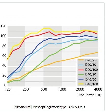

Hieronder een grafiek, die volgens mij precies de waardes laat zien die ook voor Artpanel gelden.
Akotherm, Dichtheid 20 of 40. Op een dikte van 100mm laten ongeveer 0.6 zien op 125Hz en boven 1 op 250Hz.
Dit doet mij vermoeden dat die artpanels precies zijn zoals alle andere wollen demping. een mat van 90mm wol, in een aluminium frame, met een printje erover.
Die maken de mensen in dit forum vaak zelf voor een fractie van de prijs. Waardoor "even-proberen" meteen ook een stuk leuker wordt.

Die panelen absorberen nauwelijks bij 125Hz, en vrijwel niks daaronder.
Zoals al aangegeven, bass traps nemen veel ruimte in beslag want natuurkunde. Wat je wel kan overwegen is om de hoeken af te stoppen met basstraps. Dit geeft voor relatief weinig materiaal veel impact.
Maargoed, laten we eerst bepalen of er uberhaupt een probleem is. Je zou kunnen gaan meten, maar mogelijk moet je ook gewoon je subjectieve ervaring gebruiken.
