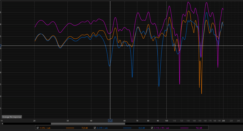

Heb net 3 metingen gedaan:
  • Front links (rood)
  • Front rechts (geel)
  • Sub (blauw)
Ik zie bij zowel front links als sub een diepe dip rond de 63 hz. De sub staat vlakbij de front links dus ik vermoed dat dit de kamerdynamiek is.
Is het raadzaam om de crossover op dan zo laag mogelijk (<60) te zetten? Of zoals eerder aangeraden, fronts + sub samen te laten spelen?

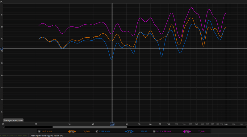

homemix25 schreef op vrijdag 5 januari 2024 @ 22:05:
Met alle metingen en adviezen die hier rondgaan de laatste weken ben ik ook weer eens aan het meten geslagen. Ik heb een nieuwe receiver (van Yamaha HTR-4068 naar Denon AVR-X4800H). Rest van de set is nog gelijk (Focal Chorus 714V en SVS SB-1000 Pro, link).
De sub is met REW en UMIK al eens afgesteld.
Ik merk dat het geluid al veel beter klinkt met de nieuwe Denon, maar ik ben nog niet tevreden over de afstelling bij muziek. Zowel in standaard stereo (fronts + sub) als direct (fronts) klinkt het nog niet als ik wil..
  • Sub (blauw)
Hoop metingen komen er ineens langs :)

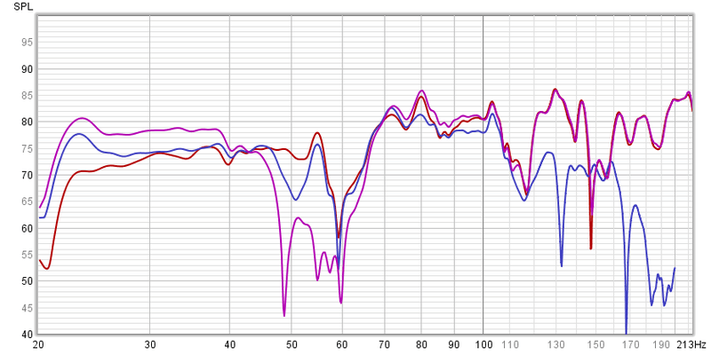

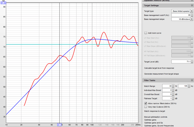

Jag schreef op zaterdag 6 januari 2024 @ 09:56:
Response ziet er zeer aardig uit van fronts en sub. Als ik dit zie ben ik vooral erg benieuwd hoe het samen speelt! Heb je metingen van fronts en sub samen? Van L + sub en R + sub en van L+R+sub? Dan kan via analoge ingang en via hdmi met een trucje.
Het lukte niet met ASIO4All V2 maar volgens mij is het wel gelukt met FlexASIO. Hieronder de metingen (zonder + met 1/12 smoothing). Crossover op 60 hz ingesteld.
PS: gisteravond nog wat zitten pielen en de DynamiqEQ van Auddysey uitgezet. 1e indruk is dat al een stuk beter voor de bass in muziek.
Afbeeldingslocatie: https://tweakers.net/i/b-LFmgp1_POeHE4PsPYauK-9UfM=/800x/filters:strip_exif()/f/image/FpNg7Vspw2rVihose1Uw5nEF.png?f=fotoalbum_large
Afbeeldingslocatie: https://tweakers.net/i/HTzwwvO5WeyEcJWRpkW_bRtHa-c=/800x/filters:strip_exif()/f/image/fCB9EJ9oQLC68rCkBfwbJDh8.png?f=fotoalbum_large

homemix25 schreef op zaterdag 6 januari 2024 @ 12:49:
Crossover 50Hz? Het level van je sub zit +/- dB onder het niveau van de 100-200hz regio. >200Hz hetzelfde? Misschien kan je sub wat harder.
Ook de optelling lijkt niet optimaal. Heeft in principe met een ongeljike flankstijlheid te maken. Zo te zien hebben je fronts een 4e afval bij 30Hz en je sub iets lager, niet te zien in de meting. Dat komt wel aardig overeen. Wellicht dat je AVR een asymetrisch filter toepast.
Om dat in beeld te krijgen heb je de volgende serie nodig
1. L
2. Sub
3. R
4. L+sub
5. R+sub
6. L+R+sub
Dit alles met crossover van de AVR actief, dus via hdmi gemeten!

Jag schreef op zaterdag 6 januari 2024 @ 18:31:
1. L
2. Sub
3. R
4. L+sub
5. R+sub
6. L+R+sub
@-CJ een dB meter heeft niet zoveel toegevoegde waarde voor een UMIK. Deze hoeft denk ik niet gecalibreerd te worden wat betreft de spl. En al zou deze wel gecalibreerd moeten worden dan nog maakt het eigenlijk niet veel uit op welke spl je meet.
Hahah nice daar komen termen voorbij die ik niet ken, huiswerk voor zo direct. In ieder geval thanks weer voor je tijd en moeite!!
De Denon crossover gaat in stappen van 60 naar 40 hz helaas..

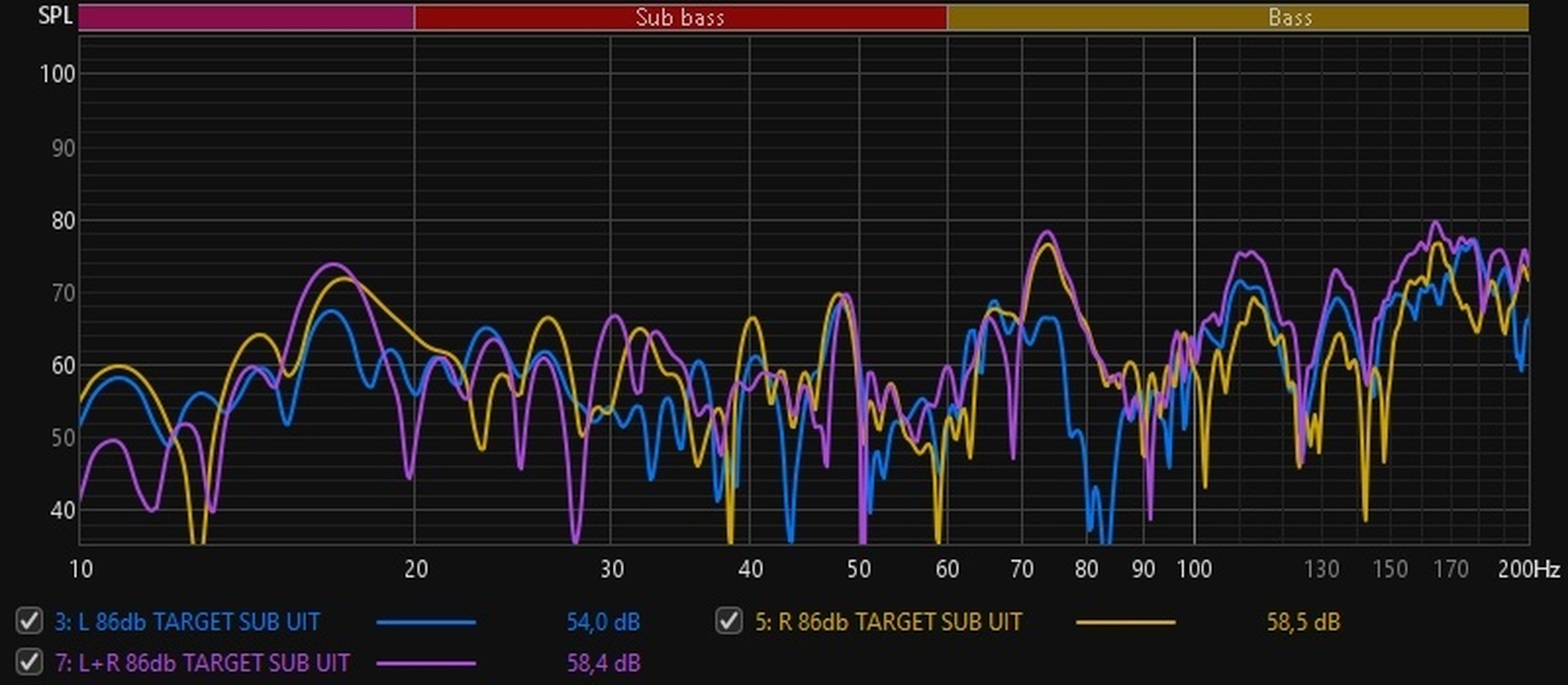

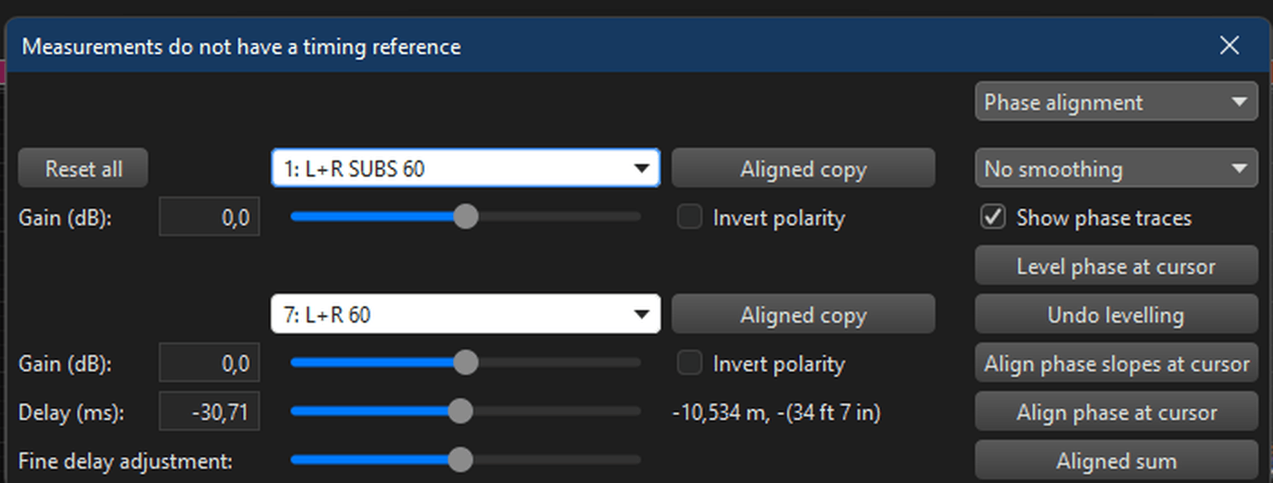

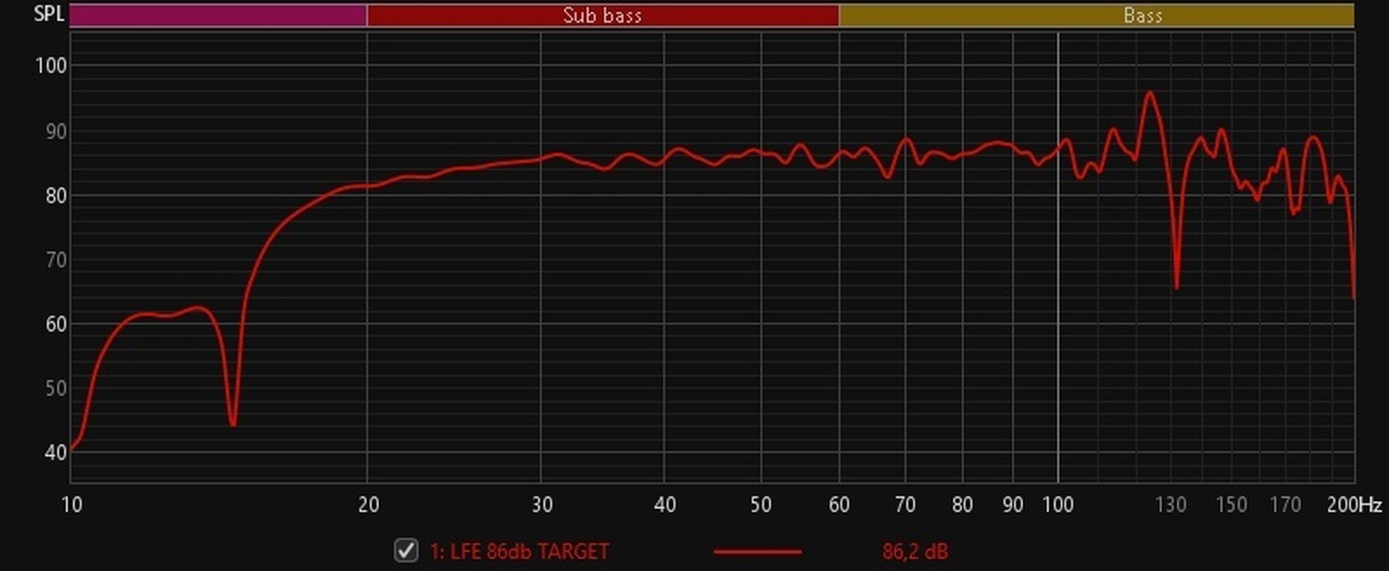

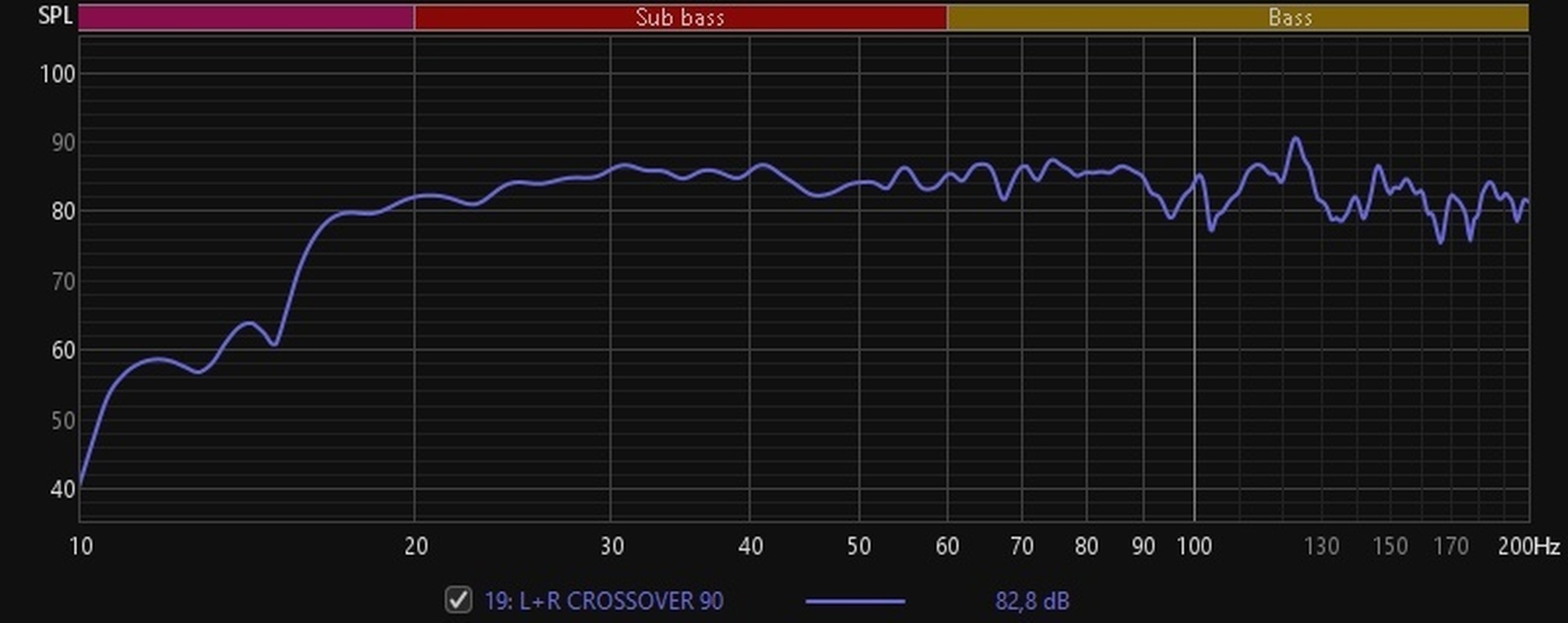

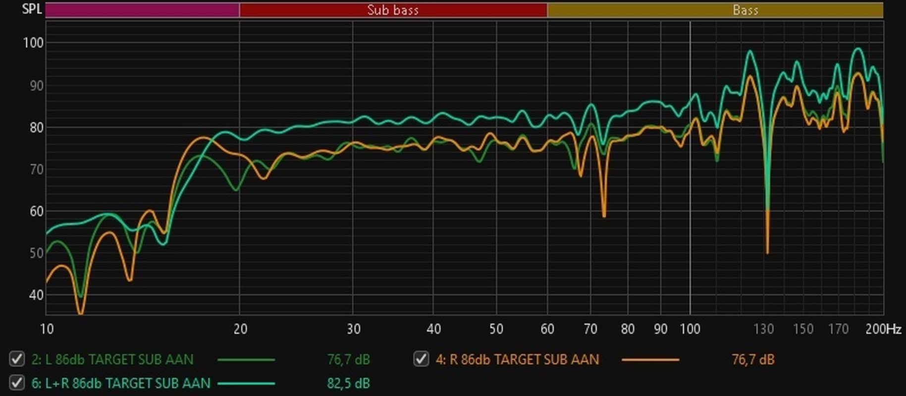

Hieronder de metingen en misschien handiger het mdat bestand. Ik weet niet of ik het juist doe. Heb de losse front-metingen met 2 verschillende instellingen op de receiver gedaan: full range en op crossover 60. De metingen met sub erbij is altijd op crossover 60 gedaan.
Volgens mij krijg ik het niet voor elkaar om de sub ook bij de L+R mee te laten doen. Staat dat zo goed ingesteld? Op die meting (rood) is het sub niet op hetzelfde niveau na het crossoverpunt.
Wat ik nog niet helemaal begrijp is het volume van de sub:
  • Ik zet het volume van de receiver d.m.v. generator + SPL meter in REW op 75 db, dat komt ook keurig uit bij de front-metingen.
  • Als ik dan op datzelfde volume de sub als output in de generator gebruik, ga ik richting de 100 db.
  • Dus zet ik het volume van de sub (in de SVS app) van -24 naar -40, zodat die in de SPL meter op 75 db uitkomt.
Doe ik dat zo goed? Update: nog een meting gedaan met de sub op de reguliere volumeinstelling. Als ik muziek luister klinkt het zo best in balans. Maar in de meting... zie laatste screenshot.
1. fronts full range / sub / fronts + sub op crossover 60
Afbeeldingslocatie: https://tweakers.net/i/gfJcqaOMKiOBigjoLVmnnrzUioI=/800x/filters:strip_exif()/f/image/QD2PKQh65VZwMIlhkUxROPdB.png?f=fotoalbum_large
2. fronts full range / sub / fronts + sub op crossover 60 smoothing
Afbeeldingslocatie: https://tweakers.net/i/lwlcVR4RqSynZwX-rEadEBc7--c=/800x/filters:strip_exif()/f/image/B8hTiaobTDaOfagj3UVTbA3n.png?f=fotoalbum_large
3. fronts / sub / fronts + sub op crossover 60
Afbeeldingslocatie: https://tweakers.net/i/Yp6kwch0bGHFUQ6tRgxG6p9Fg-E=/800x/filters:strip_exif()/f/image/Kv4NFmDpZztVXnO4mrwfVkcl.png?f=fotoalbum_large
b]4. fronts / sub / fronts + sub op crossover 60 smoothing [/b]
Afbeeldingslocatie: https://tweakers.net/i/I5-fiGe4N_Zz9yZOFxtKHwtX4b0=/800x/filters:strip_exif()/f/image/9cJnfUgoHDchObtDduY5SHI7.png?f=fotoalbum_large
5. instelling REW front left + right + sub
Afbeeldingslocatie: https://tweakers.net/i/1cwhrI2FqPwtce-hInC7MME7IjY=/800x/filters:strip_exif()/f/image/tYiB6lr01C863vpkvwswiq85.png?f=fotoalbum_large
6. front + sub op normaal volume smoothing
Afbeeldingslocatie: https://tweakers.net/i/qtmTGoLu81yEvELk4Bqt4_JLsE8=/800x/filters:strip_exif()/f/image/HLLRU3YDZmfDvAwctK3HITNV.png?f=fotoalbum_large

homemix25 schreef op zaterdag 6 januari 2024 @ 21:00:

Heb je metingen bekeken in REW. Hieronder het linker kanaal plus sub
Afbeeldingslocatie: https://tweakers.net/i/daImwG6t3cvGOjzRktStnmVzoDk=/800x/filters:strip_exif()/f/image/I60nOyNtpOtj7xkX1yE4fu7g.png?f=fotoalbum_large
rood = Front L full range
blauw = Sub full range
paars = front L + sub xover 60hz
Wat je ziet is dat de gecombineerde respons een dip laat zien op en net onder xover frequentie, dus het combineert niet goed. Dat ligt ofwel aan een delay die niet goed staat (zal wel niet) of aan een ongelijke flankstijlheid. Dat is de snelheid waarmee de response afneemt boven of onder de crossover frequentie, uitgedrukt in dB / octaaf. 1e orde = 6dB / octaaf, 4e orde = 24 dB/octaaf.
Om dat te beoordelen moet je ook die afval in beeld brengen. Die metingen zitten er nu niet bij. Ik zal nog even een toelichting geven bij wat ik bedoelde met de metingen:

Jag schreef op woensdag 10 januari 2024 @ 11:42:
Ik ben niet zo bekend met hifi materiaal, maar op de sub zelf zit toch ook een crossover/lp/hp instelling?
Afbeeldingslocatie: https://tweakers.net/i/gvKbDGqAwqBgFImyF8-i3YuD2GY=/800x/filters:strip_exif()/f/image/RRKQmpaHAJhCVBL3W1EM7Z0B.png?f=fotoalbum_large
Als je de sub een paar Hz opschuift, lijkt me dat je de dip gewoon weg kan werken.

Vandaag met de nieuwe kabel geprobeerd en het probleem was meteen opgelost, zal nog even kijken of ik het met de andere kabel ook gefixed krijg.
Ik heb de tutorial er weer bij gepakt en deze keer helemaal geprobeerd te doorlopen
Afbeeldingslocatie: https://tweakers.net/i/gBU9PULfVs43ten84ORb9GjKkJQ=/full-fit-in/4920x3264/filters:max_bytes(3145728):no_upscale():strip_icc():fill(white):strip_exif()/f/image/Ptls8kQrMYVM9WRleGjOTkgd.jpg?f=user_large
(LFE meting voor EQ)
Het was even klooien met de EQ settings, omdat dit het LFE kanaal is dacht ik dat hem +10db harder moet EQ-en, op 85db. Met deze grafiek zou ik dan te veel moeten boosten, hierdoor heb ik op mijn receiver de subwoofer op +6db gezet om hoger uit te komen (ik denk dat ik hier fout ben gegaan)

Dat zag er voor mij al heel goed uit, vervolgens heb ik metingen gedaan met alleen de sub, en alleen de front speakers.
Afbeeldingslocatie: https://tweakers.net/i/3lsaxHUZn-0Gt5vs9OSoFmrJt3s=/full-fit-in/4920x3264/filters:max_bytes(3145728):no_upscale():strip_icc():fill(white):strip_exif()/f/image/p9iNoCCxiTICl98B3iIz4HLC.jpg?f=user_large
(L - R - L+R meting met SUB UIT in minidsp)
Afbeeldingslocatie: https://tweakers.net/i/cXOTnZGE4EPJkLldGe0iLiqSVvk=/full-fit-in/4920x3264/filters:max_bytes(3145728):no_upscale():strip_icc():fill(white):strip_exif()/f/image/PdbZMX83Sb7KlpXRfvzfuEjA.jpg?f=user_large
(L - R - L+R meting met SUB AAN in minidsp)

Vervolgens geprobeerd om de crossover in te stellen (na auddyssey nogmaals te hebben gedraaid, en in de multieq app het freqentiebereik van de subwoofer op het minimale gezet), en dit ging helaas niet heel lekker. Ik heb de allignment tool gebruikt om de delay te krijgen, echter was deze voor de subs te hoog om in de minidsp software in te vullen (max 7,5ms in miniDSP). Ik heb geprobeerd met een tooltje het om te rekenen naar mtrs zodat ik het in de receiver kon aanpassen, maar dat leek niet lekker te werken.
Dit zijn de delays:
60hz30,71msSUB
80hz12,24msSUB
90hz7,87msSUB
100hz3,69msL+R
110hz1,28msL+R
120hz10,42msL+R
Bij 60hz een delay van 30,71ms op de subs
Afbeeldingslocatie: https://tweakers.net/i/Tu90kl2bd3rT9f6AtRrkSQWBWa8=/full-fit-in/4000x4000/filters:no_upscale():fill(white):strip_exif()/f/image/CfdAmFU9Dbwein5aQiwzjY7b.png?f=user_large
Bij 110hz een delay van de 1,28ms op de fronts
Afbeeldingslocatie: https://tweakers.net/i/BVUkSXcolpMKgZK5Q7vDa4kWBWY=/full-fit-in/4000x4000/filters:no_upscale():fill(white):strip_exif()/f/image/UktGVn5OXoVA1oUgcG7f6lMt.png?f=user_large
Uiteindelijk na wat stoeien en proberen hierop gekomen:
Afbeeldingslocatie: https://tweakers.net/i/28GBdTX3c6SOi5ewWbIgRB4EGiM=/full-fit-in/4920x3264/filters:max_bytes(3145728):no_upscale():strip_icc():fill(white):strip_exif()/f/image/nI7jQjXDus7Y1zT6OQd7t5bU.jpg?f=user_large
(Crossover 90hz, 6.2ms delay in miniDSP, 2.40mtr in receiver)
Dit zag er goed uit, tijd om wat muziek te luisteren en toen begon mijn subwoofer wat rare geluiden te maken, leek weer een beetje op de knetterende geluiden en wat geluiden die ik niet helemaal kon plaatsen, ik had het gevoel alsof er veel te veel output naar mijn sub ging, en de miniDSP eigenlijk niets deed.
Ik denk dat ik verkeerd ben gegaan met de +6db op de receiver, ik heb hem voor nu terug naar de audyssey setting gezet (-2) en de minidsp er weer even tussen uit gehaald.
Morgen weer even het riedeltje rustig overnieuw doen om hopelijk wat beter resultaat te krijgen. De curves zien er al aardig uit, ik denk dat ik ergens met de kalibratie / settings verkeerd ben gegaan.

Ik kreeg de metingen eigenlijk nooit boven de target curve. Als ik de L speaker meet (met sub aan) kom ik onder de 75db uit, dan moet ik teveel boosten en dan werkt de EQ niet. Vandaar dat ik hem wat "harder" had gezet.
Alle correctie uit op de receiver. L+R ontkoppelen. Sub afstellen. L+R aankoppelen.
Met Sub Afstellen bedoel je dan via de L kanaal in REW de sub op ~75db krijgen? Ik heb het eigenlijk alleen nog gedaan met de speakers gekoppeld.
Maar ik lees ook dat je met de distances door elkaar heen gaat aanpassen dat maakt het wat verwarrend en begrijp niet wat je daarmee probeert te bereiken?
In de tutorial van de Home Theatre Guru probeerde hij met de allignment tool de delays te berekenen bij de verschillende crossovers, zo ben ik aan de delays gekomen. Omdat ik delays had van >7.5ms kon ik die niet in de miniDSP invoeren, daarom probeerde ik het overgebleven delay in de receiver te doen.
De afstand in de receiver komt gewoon uit de audyssey kalibratie. Dus ik probeerde het erbij op te tellen.
Ik wou het overnieuw proberen omdat ik bij muziek luisteren het gevoel had alsof de subwoofer "overbelast" raakte en ik ergens een fout had gemaakt.
Mocht je nog een filter vrij hebben kan je gewoon een housecurve eroverheen gooien met een shelf filter.
Deze snap ik niet helemaal, bedoel je hiermee de house curve setting in de EQ van REW? En is een shelf ffilter dan bijvoorbeeld de harmon filter?
Ik zal morgen proberen de crossover te bepalen zonder de allignment tool maar "met de hand". En nog een keer de sub afstellen zonder front speakers.

  • homemix25
  • Laatst online: 09:14
1. L
2. Sub
3. R
4. L+sub
5. R+sub
6. L+R+sub
Toelichting
1. Gemeten via hdmi, fronts als small ingesteld. Subwoofer even uitzetten of kabel eruit trekken. Je ziet dan de front links met crossover actief, dus een high pass op 60Hz (= een laag af filter op zn nederlands :) ).
2. Hetzelfde maar dan met de kabel uit de front getrokken. Je ziet dan de sub met low pass filter @ 60Hz.
3. Hetzelfde alleen dan de rechter front
4. Deze meting heb je al gedaan, deze graag wel opnieuw doen
5. idem dito
6.
Wat betreft het sub level. De manier die je omschrijft met spl meter het level inregelen van speakers en sub is natuurlijk prima als je geen meet mic hebt. Maar met meet mic kan je het veel nauwkeuriger doen. Je past gewoon het sub level aan zodat het aansluit bij de fronts. Het is nu een beetje bewerkelijk omdat we een paar keer heen en weer gaan met de metingen. Als je weet waar je heen wilt heb je dit alles wel binnen een uur afgerond. Maar we gaan er wel komen.
Zou je nog één extra meting kunnen doen? Namelijk meting 3, maar dan zonder de miniDSP actief. Dan kan ik een nieuw lowpass / EQ filter voor je maken in REW. Als je deze er al bij doet dan scheelt het wellicht 1 keer meten voor jou :)
Ik meet zo vaak je wilt hoor, ben al lang blij dat ik zo goed geholpen word! Hierbij de metingen. Ik ben ervan uitgegaan dat je met de extra meting de sub bedoelde en niet nr 3 (right). PS; ik heb geen miniDSP (is dat de investering waard?). Ik gebruik de parametric eq op de sub (SVS PB-1000 Pro, 3 eq's) en Auddysey op de Denon receiver.

(LFE meting +6db op receiver)
Vervolgens wat gestoeid met de EQ settings, de house curve even gelaten voor wat het was en een flat "curve" van 85db geprobeerd te krijgen op de sub, uiteindelijk is daar dit uitgekomen:
(LFE meting met EQ en +6db op receiver)
(minidsp eq)
(Allleen de sub)
Dit zijn de delays:
60hz30,71msSUB
80hz12,24msSUB
90hz7,87msSUB
100hz3,69msL+R
110hz1,28msL+R
120hz10,42msL+R

homemix25 schreef op zaterdag 13 januari 2024 @ 16:55:
Helemaal goed zo de metingen. Ik zal laten zien wat ik bedoel.
De front left
Afbeeldingslocatie: https://tweakers.net/i/oJurGSElFrw7djmAzWuwG9dmz8w=/800x/filters:strip_exif()/f/image/XT1OedALYlYwTvr1NAvCnUU7.png?f=fotoalbum_large
Deze komt het dichtst in de buurt van een 80Hz 3e orde high pass. Waarschijnlijk past de receiver een 2e orde filter toe en is de eigen afval van de luidspreker in 30-80hz bereik ongeveer 6dB/octaaf (=totaal 18dB/octaaf) (onder de 30Hz zie je het nog wat steiler worden). Voor rechts, niet weergegeven, is het ongeveer hetzelfde.
De sub
Afbeeldingslocatie: https://tweakers.net/i/RCYkwVSnS0791U_r5FcCQClzDik=/800x/filters:strip_exif()/f/image/R72sC0RPDygN9d6zxf3cQBEx.png?f=fotoalbum_large
Deze komst het dichtst bij een 24 dB/octaaf afval.
Je ziet bij jou twee problemen:
- de afval van sub en front speakers is ongelijk (3e orde vs 4e orde)
- de sub heeft een brede 9dB dip tussen 45 en 70Hz
Om de afval van sub en fronts tegelijk te krijgen zou je als je DSP op alle kanalen hebt, de fronts naar een 24 dB/octaaf (akoestisch) curve corrigeren, maar dat gaat niet. Het alternatief is de sub naar een 18dB/octaaf afval toe corrigeren, dat zou kunnen met een high shelf en 2 PEQs.
Afbeeldingslocatie: https://tweakers.net/i/zVS2Kz_9itasg6CKqS2CfypxxQE=/800x/filters:strip_exif()/f/image/xdf0KESWqE3jPliL3w32tzL5.png?f=fotoalbum_large
Wel een beetje een gekke EQ en ik weet niet of jij high shelves kan toevoegen. Misschien lukt het ook wel met PEQs en anders kan een miniDSP uitkomst bieden.
Om het probleem van de brede dip te tackelen, zou je kunnen proberen of de sub vanaf een andere positie een beter bruikbare response levert (bovenstaande verhaal wordt dan ook mogelijk anders). Het alternatief is een 2e sub toevoegen. Dan zou ik zeker een miniDSP erbij doen.

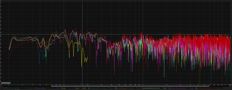

Dat had @CPM ook die heeft me vorige week zaterdag door wat settings en de stappen geholpen, nogmaals bedankt daarvoor _/-\o_
Deze keer de sub gekalibreerd met de speakers ontkoppeld, en ook de metingen voor de EQ en het tweaken gedaan met alleen de sub.
Vervolgens de crossovers gemeten met de sub los en de speakers los, en deze keer met de hand/oog wat gespeeld tot er wat moois uit kwam:
Afbeeldingslocatie: https://tweakers.net/i/WJUxIXIBF7OxmTSpSbKKjuYahTU=/full-fit-in/4920x3264/filters:max_bytes(3145728):no_upscale():strip_icc():fill(white):strip_exif()/f/image/DbzIscnMi6nHMIFkSQbvCX38.jpg?f=user_large
(rood is before, blauw is met EQ, alleen sub gemeten met speakers ontkoppeld)
Zoals je al ziet lukt het de sub niet om lekker mee te komen, nadat we de EQ erop hadden en we de sub weer naar 75db wilden kalibreren zat de sub aan zijn max, helaas kan ik niet boosten in de miniDSP software dus dit opgelost door hem wat te boosten in de receiver maar de sub draait nog steeds wel aardig "heet". Normaal is dit denk ik geen probleem maar het geknetter wordt hierdoor wel hoorbaar bij lage volumes, ik zal het proberen op te nemen zodat jullie kunnen horen waar ik het over heb.
Ook kwamen we er achter dat mijn L+R speakers op Full Range ook al een aardige response hadden, dus de crossover zetten was ook een beetje spelen:
Afbeeldingslocatie: https://tweakers.net/i/hFJhQuVbuYPLuBoi_pNRz7Z0QOY=/full-fit-in/4920x3264/filters:max_bytes(3145728):no_upscale():strip_icc():fill(white):strip_exif()/f/image/xlmwBeyCyNgECzOxP4HUYOym.jpg?f=user_large
(rood is crossover op full range, geel is de huidige tussenstand)
Uiteindelijk de crossover op 90hz gezet.

Het stukje met de allignment tool had ik hier vandaan:
Maar de waardes die daar uit komen kan ik niet invoeren in de miniDSP software, vandaar met de hand gedaan.

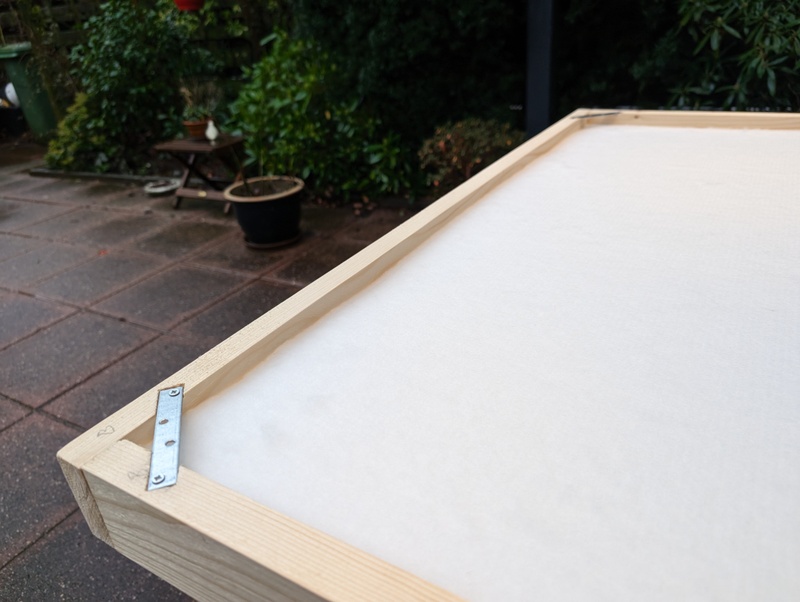

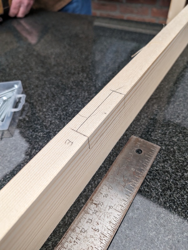

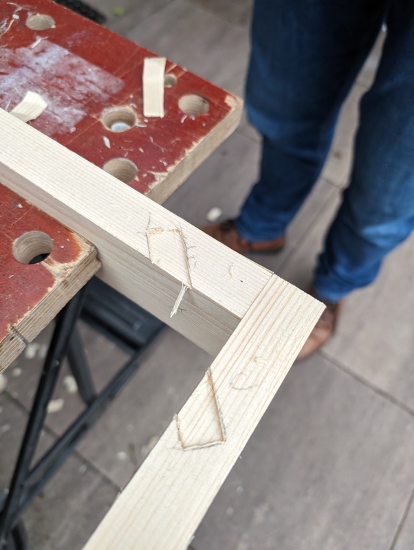

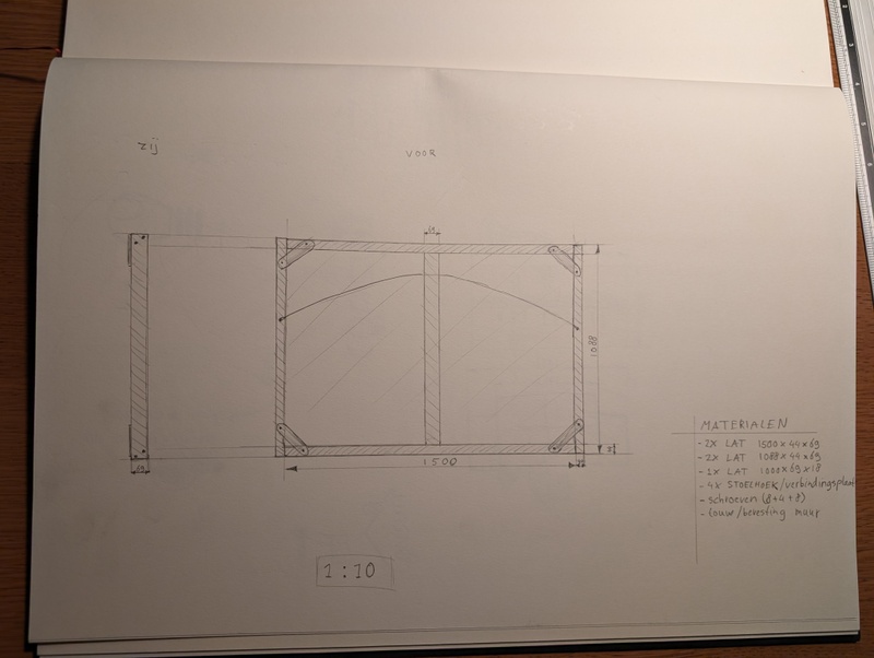

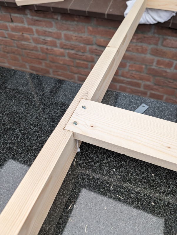

Ik ben gestart met Akotherm Basic D40 van 50mm dikte aan te schaffen bij Akoestiekwinkel. Die panelen waren alleen verkrijgbaar in 1200 x 1000. Ik wilde op zijn minst overal paneel achter waar een hoofd zou kunnen zitten op mijn bank. Gezien het zitgedeelte ongeveer 140cm breed is, heb ik besloten 2 panelen te bestellen en die in te korten zodat ik een Akotherm vlak zou krijgen van 1m hoog bij 1,5m breed.
Ik overwoog eerst om hem breder te maken, maar gezien 2:3 een gangbare verhouding is voor foto's ben ik hier bij gebleven. Ik heb dit dus als binnenmaat gehanteerd om met balken een houten frame om te maken.
Dit was hiervoor mijn oorspronkelijke plan:
Afbeeldingslocatie: https://tweakers.net/i/hu1SK-wQS_-nXpAVum8YdFYBgvI=/800x/filters:strip_icc():strip_exif()/f/image/QSmhdN1twwMaMU8twMNxuXIk.jpg?f=fotoalbum_large
Toen ik uiteindelijk in de Gamma was en ik het hout in mijn handen had, was het direct duidelijk dat de dikte van de balken zware overkill was.
Ik heb toen uiteindelijk balken aangeschaft van 27x69mm, dus niet de 44x69mm van op de tekening.
De 69mm zorgt er dus voor dat een kier van 19mm valt tussen het Akotherm en de muur. Ik begrijp dat dit ook weer goed is voor de absorptie.
Mijn pa adviseerde mij om metalen strips over de hoeken te doen voor verband en de dwarsbalk in te bijtelen. Mij leek het in eerste instantie niet noodzakelijk, maar omdat hij mij hielp bij het in elkaar zetten was ik gemakkelijk overtuigd. Ik moet ook zeggen dat het zo een behoorlijk sterk geheel is geworden.
Afbeeldingslocatie: https://tweakers.net/i/ChFaWxFryATtKUu84B86Z1eCUrE=/x800/filters:strip_icc():strip_exif()/f/image/CYBryoEFXhJ5ThqWAauNS5HA.jpg?f=fotoalbum_large
Afbeeldingslocatie: https://tweakers.net/i/6aR91RTpKJ1m-ulmI2B2_4qdGpU=/x800/filters:strip_icc():strip_exif()/f/image/Tn5jipd6EVjxN7inGqryzCIV.jpg?f=fotoalbum_large
Afbeeldingslocatie: https://tweakers.net/i/9BBvEZdNu57vCohybPIiX75hxvA=/x800/filters:strip_icc():strip_exif()/f/image/fVk0E3F3wUYOLL6zHCjfbAmT.jpg?f=fotoalbum_large
Afbeeldingslocatie: https://tweakers.net/i/Q58d2aUyqSFV0D8YUdRnAfZfsX0=/x800/filters:strip_icc():strip_exif()/f/image/zY4xX3sO3dqut7lyQ8DL3Xyp.jpg?f=fotoalbum_large
Afbeeldingslocatie: https://tweakers.net/i/Z_0zUy4y_Jcwdd55gptIc44YGhE=/800x/filters:strip_icc():strip_exif()/f/image/ka1vJs6JjBPNpvnFxVZIvd0f.jpg?f=fotoalbum_large
Afbeeldingslocatie: https://tweakers.net/i/ceEH8atpHpU8MqW69Abj7qcXnHA=/800x/filters:strip_icc():strip_exif()/f/image/Ks6EDt2EAPC4DTJW2Jut7Grc.jpg?f=fotoalbum_large
Ik heb gekozen een eigen foto op Decotex af te laten drukken om over het frame te spannen. Volgens anderen in dit topic is Decotex zeer geschikt vanwege de goede geluidstransparantie. Dat is natuurlijk belangrijk, anders kan het Akotherm niet zijn werk doen. Mooi meegenomen ook is dat het op meerdere sites voor drukwerk aangeboden wordt, ik deed dit dus bij Drukwerkdeal.
In de categorie Presentatie en dan Textieldoeken kan je kiezen voor Decotex. Ik heb gekozen dit met hot knife op maat te laten snijden, omdat ik geen idee had of dit anders zou rafelen.
Meet en bereken goed de juiste maat! (dus langs de breedte en hoogte van het frame de hoek om en tot aan de achterkant van het hout)
Ik zelf heb erg dom dit niet gedaan en dus een te kleine versie besteld de eerste keer |:( .
De tweede keer was het gelukkig wel goed. Ik had in Photoshop mijn foto met generative fill en wat clone stamps vergroot. Zo beslaat de foto zelf gewoon de voorzijde van het paneel. Alles wat de hoeken/randen om zit is dus erbij geshopt. Ik zag andere mensen die gekozen hebben dit gewoon zwart te maken, wat ook fraai is.
Het opspannen en uiteindelijke resultaat kan je zien in mijn eerste post.
Ik denk dat ik zo wel het hele denkproces van mijn project heb toegelicht, maar als er nog iets aan ontbreekt hoor ik het graag.

in navolging van zovelen heb ook ik een akoestisch wanddoek gemaakt en dan is het ook wel zo leuk om dat hier te delen.
Het frame is 240 x 120 x 7 cm, gemaakt van 27 x 69mm latten, met daartussen latjes van 18 x 69 ter versteviging en om het isolatiemateriaal op zn plek te houden
Afbeeldingslocatie: https://tweakers.net/i/RAxWsNwUAwWuAA5q_AOiYcbGhvc=/x800/filters:strip_icc():strip_exif()/f/image/iRf41byJCtAxkAvbgC1RljDO.jpg?f=fotoalbum_large
Omdat het geluid in de keuken sinds het plaatsen van de hoekbank en nieuwe stoelen al verbeterd was, heb ik gekozen voor Metisse isolatieplaten. Die zijn een stuk goedkoper en ik denk dat akotherm voor mij niet perse nodig was.
Om het isolatiemateriaal goed op zn plek te houden heb ik opvulplaatjes gebruikt en die met een lange schroef in de achterlatten geschroefd.
Afbeeldingslocatie: https://tweakers.net/i/SFagAv9Pl3_ht75N7iIvH8RdkPk=/x800/filters:strip_icc():strip_exif()/f/image/tWliI3TZzBewCJQrNqL6sB3X.jpg?f=fotoalbum_large
Voor de ophanging heb ik gekozen voor french cleat / z bar, erg fijn en degelijk. 2 beugels van 15 cm het hele frame.
Afbeeldingslocatie: https://tweakers.net/i/5rNh3-clQagTL3-xC7lfdcIBWKk=/x800/filters:strip_icc():strip_exif()/f/image/mRlB7yIKJ0UFYL3TlbcuyCLa.jpg?f=fotoalbum_large
Het doek is decotex. Omdat het zo groot moet zijn was er wat twijfel over de kwaliteit van de afbeelding die ik had (ook al kwam die van shutterstock).
De afbeelding moest 240 x 120 zijn maar rondom wilde ik nog een zwarte rand van 10cm om de zijkant van het frame op te vullen.
Ik was ontzettend aan het klooien met de online designer van drukwerkdeal, dus uiteindelijk bij VGDSign.nl terecht gekomen. Deze online designer werkte beter (ik kon het plaatje precies uitlijnen) en was ook nog eens 40 euro goedkoper. Er was even wat vertraging in de levering maar uiteindelijk zeer content met de kwaliteit.
Het eindresultaat:
Afbeeldingslocatie: https://tweakers.net/i/4EL30ctM3zXr66KVnNvm3z7497g=/800x/filters:strip_icc():strip_exif()/f/image/ZSNLh3Mvk5zDR4WlisGboUCb.jpg?f=fotoalbum_large

louzy82 schreef op donderdag 8 augustus 2024 @ 21:45:
Ziet er goed uit, dat zal je wel goed merken bij zo'n omvang. Word het met zo'n oppervlak niet ineens geluidsdood als je voor het doek zit?
Overigens is de reden dat men voor akotherm kiest omdat dit een hardere soort materiaal is, die niet zoals een zachte plaat als Métisse kan gaan uitzakken/hangen.
Absorptiewaarde is volgens mij om en nabij hetzelfde :)

Savagegek schreef op vrijdag 9 augustus 2024 @ 16:40:
Dat is ons nog niet opgevallen. De afstand van de mensen die richting het doek praten is bijna 1,6 - 2 meter
Ah ok, dank voor de clarificatie.
Wellicht had ik dan niet de workarounds hoeven toepassen om de isolatieplaten te verwerken.
Ik zal trouwens nog even de kosten toevoegen:
Isolatie 60 euro
Hout 40 euro
Doek 70 euro

Gezien dit zeer mooie topic met veel mensen met kennis en goede ideeën het volgende probleem.
Als hifi enthousiast kan ik erg genieten van muziek. Helaas valt het mij op dat op mijn luister positie (midden bank) alles wat van links en schuin links achter zou moeten komen (idee van) volledig dood is. Wanneer ik bepaalde testtracks afspeel die een illusie scheppen van diepte en surround komt ongeacht de aansluiting van de speaker (links rechts omgedraaid dus ook) het geluid van rechts opzij/achter. Het beeld draait dus niet om. Ook bij live opnames zit de zaal in het midden en rechts. Stemmen staan wel redelijk in het midden met een afwijking naar rechts.
Muziek van Roger water wat hierom bekend staat is aan de linker zij en achterkant volledig dood. Deze geluiden worden allemaal links voor geprojecteerd. Alles wat rechts gebeurt komt wel van opzij of "rechts achter".
Erg lastig uitleggen maar ik hoop dat iemand snapt wat ik bedoel.
De kamer is voorzien van gordijnen en akoestische panelen waar mogelijk (de vrouw bepaald hier dus in mee)
Ik heb het idee dat bovenstaande veroorzaakt wordt door reflecties en daarmee uitdoving. Wie kan dit bevestingen en wie kan mij adviseren in verdere stappen? Een vloerkleed is voor nu helaas geen optie. Eventuele kleine diffusers of extra demping (indien het er mooi uitziet naar oordeel partner) wel.

Ik ben nu aan het testen en heb 2 akoestische dempingsmatten naast de luidspreker gezet. Dit maakt helaas geen verschil. Kan het probleem in een ander deel van de kamer zitten (open stuk rechts)?

Na lang ernaartoe werken heb ik eindelijk een fatsoenlijke stereo configuratie operationeel! Bestaande uit twee Acoustic Energy AE1 Active speakers en een Bluesound Node X streamer. De luisterervaring is geweldig, maar inmiddels heb ik geleerd dat naast speakers ook de ruimte erg bepalend is voor de kwaliteit van het geluid. In mijn geval is de bass helaas niet in balans. Hopelijk kan iemand mij helpen met wat tips.
Mijn luisterruimte ziet er als volgt uit:
Afbeeldingslocatie: https://tweakers.net/i/H_mqE3hvQpE-P1Z2bNk-o8nj6Ao=/full-fit-in/4000x4000/filters:no_upscale():fill(white):strip_exif()/f/image/1Mu2VkH9tEnbOFJN6FzImOnm.png?f=user_large
Ik weet niet precies wat het probleem is of hoe ik dat moet uitdrukken; resonantie of teveel drukopobuw, maar de bass komt te hard door in relatie tot mid/hoog en ik voel soms de geluidsdruk in mijn oren. Ik ben wel wat gevoeliger voor harde geluiden ivm tinnitus. Dit is niet bij alle muziek met duidelijke bass-tonen het geval, dus mogelijk is het slechts een bepaalde frequentie waar het probleem zit.
De bass-opening van de speakers is naar de achterwand gericht. Acoustic Energy adviseert om de speakers minimaal 16cm van de achtermuur te plaatsen. Ik heb de speakers op 27cm geplaatst (zie ook afbeelding voor meer info). Verder is mijn luisterpositie (en die van anderen) vrijwel gefixeerd. Dat is jammer, want als ik ongeveer een halve meter naar voren ga is het bass-probleem weg. De bank een halve meter naar voren is gezien de kleine ruimte helaas geen optie. Ik zoek dus naar andere oplossingen voor dit probleem.
Wat heb ik gedaan
1. De tweeters staan iets hoger dan oorhoogte, op massief houten zuilen van 50kg per stuk. De speakers staan met vier viltjes op het hout.
2. De speakers zo ver mogelijk van de wand en uit de hoek rechts geplaatst. Geëxperimenteerd met draaien van speakers richting luisterpositie.
3. De bass op de speakers op -2DB gezet, en in de BluOS-app nog eens op -6DB. Dit helpt, maar lost het probleem niet volledig op.
4. Gezocht naar tips van Jesco (Acoustic Insider), die in principe zegt dat als een ruimte eenmaal staat, bass-problemen niet meer oplosbaar zijn. Ook zijn bass-geluidsgolven kennelijk lastig te controleren. Zeker als je de woonkamer nog op een woonkamer wilt laten lijken :P .
Oftewel, ik kan niet zoveel meer veranderen aan de plaatsing van de speakers en de luisterpositie. En ik ben niet bereid om het plafond, de wanden etc. vol te plempen met geluidsbehandeling. Een plant of subtiel paneel is prima, maar zover ik nu denk te weten volstrekt onvoldoende.
Misschien is het probleem daarmee onoplosbaar, maar mogelijk zie ik nog iets over het hoofd? Ik denk verder nog aan:
- subwoofer lage tonen laten overnemen en die op een betere positie plaatsen, maar dat verandert niets aan de akoestiek van de ruimte;
- meer specifiek tunen van frequenties? De BluOS-app geeft echter geen andere opties dan de hoge en lage tonen instellen.
Dank voor het meedenken.

@Tommy The Cat Je zou de baspoorten af kunnen sluiten om te zien of dat verbetering geeft.
Er zijn luidsprekers waar een schuimplug wordt meegeleverd om zo de basweergave wat aan te kunnen passen.

Tommy The Cat schreef op zaterdag 21 september 2024 @ 20:12:
Dat gaat zonder zware behandeling denk ik niet lukken, als het resonanties zijn bij de achtermuur van 3,12m, dan heb je grof geschat ergens resonanties bij 65/130Hz. Ik weet niet of je kan EQ-en, maar probeer die frequenties eens weg te draaien (kijk dan sowieso bij welke frequentie de resonantie verdwijnt).
EQ-en is niet een ideale oplossing, maar kan je wel helpen te lokaliseren waar het probleem zit.
De voor de hand liggende opties zijn:
- speakers dichter bij je oren zetten zodat je minder hard hoeft af te spelen en dus minder resoneert
- speakers en luisterpositie over de lengte van de kamer zetten
Ik vermoed dat dit niet de opties zijn waar je op zit te wachten, maar bass trappen is bijna niet te doen en zou betekenen dat je de boel echt vol zou moeten bouwen.
Verder eens met hierboven, je kan eventueel de baspoort afstoppen, dit heeft als bijkomend voordeel dat de timing onderin wat strakker is (ported speakers hebben een beetje vertraging met basklanken).

N.a.v. de post van @LittleMaik heb ik nu ook zelf een wandpaneel gemaakt met Akotherm D40 panelen en ik moet zeggen dat het echt een verademing is. Achter mij heb ik nog akoestische wandpanelen opgehangen die passen bij onze muur.
(ik had hier ook al wat foto's gepost: ViezeVis in "Inrichting ter verbetering akoestiek")
Dank voor alle tips! :) Mijn zwager gaat er ws ook mee aan de slag.
Afbeeldingslocatie: https://tweakers.net/i/g06o121LUwjhidRekZvzTs0vhIk=/232x232/filters:strip_icc():strip_exif()/f/image/amrA5YfrXlRFpvNfUXZOhYdd.jpg?f=fotoalbum_tileAfbeeldingslocatie: https://tweakers.net/i/PQSotg6I0VRzBm4kugxrmPYZmg8=/232x232/filters:strip_icc():strip_exif()/f/image/kct35BEy7CO8cWH0tJ6ehNmy.jpg?f=fotoalbum_tileAfbeeldingslocatie: https://tweakers.net/i/LH9WmSJld1c_oWChDCcz1Claf0k=/232x232/filters:strip_icc():strip_exif()/f/image/9XLGC4TAHtvwpkQe4rgjGkKi.jpg?f=fotoalbum_tile
Afbeeldingslocatie: https://tweakers.net/i/4Q4dXXZvoKwQCembF9pWzpIT1Ng=/232x232/filters:strip_icc():strip_exif()/f/image/S0eotGN1hJXR9xHoDsywwKux.jpg?f=fotoalbum_tile
Ik heb niet gebruik gemaakt van ingebeitelde latten of hoekprofielen omdat de houten latten koud op elkaar echt al stevig genoeg waren. En met een hobby-nietmachine hebben we het doek vastgeniet. Uitlijnen is idd wat lastig, wij hebben het met gele schilderstape gedaan zodat je goed kon stellen. Als ophangsysteem heb ik schilderhijhaken gebruikt. Deze kunnen per stuk 18kg houden volgens de fabrikant: https://www.hornbach.nl/p...rijhaken-2-stuks/6088852/. Vervolgens met nylondraad en een vissersknoop het geheel vastgebonden.
[ Voor 11% gewijzigd door ViezeVis op 15-10-2024 15:31 ]

  • LittleMaik
  • Laatst online: 14:38
ViezeVis schreef op dinsdag 15 oktober 2024 @ 15:28:
Top hoor, fijn dat het gelukt is :) !
Merk je het verschil goed?
  • ViezeVis
  • Laatst online: 19:27
ViezeVis
Sample Text
LittleMaik schreef op dinsdag 15 oktober 2024 @ 18:09:
Zeker! Het is eigenlijk wel weg :)

2 jaar geleden 3 akoestische panelen aan 2 muren opgehangen om de akoestiek te verbeteren. Dit heeft een behoorlijke verbetering tot gevolg gehad.
Met deze 3 panelen zijn dit de RT20 en RT30 waarden die ik meet.
Afbeeldingslocatie: https://erbiemold.zenfolio.com/img/s/v-10/p34175399.jpg
Afbeeldingslocatie: https://erbiemold.zenfolio.com/img/s/v-10/p53751550.jpg
Vandaag iemand op bezoek gehad om te kijken of het met extra panelen nog beter zou kunnen klinken. Wil dan eventueel 3 of 4 panelen aan het plafond bevestigen. Oppervlakte per paneel is 1,59m bij 1,19m.
Om te kijken wat effect van extra panelen zou zijn ze zowel horizontaal als verticaal in de kamer geplaatst. De panelen waren 1,59mx0,44m. Hiervan hebben we er 9 en 12 gebruikt om bij benadering hetzelfde effect te krijgen als met de panelen die ik eventueel uiteindelijk aan het plafond wil maken.
Met 9 panelen was dit het meetresultaat
Afbeeldingslocatie: https://erbiemold.zenfolio.com/img/s/v-10/p477720156.jpg
Afbeeldingslocatie: https://erbiemold.zenfolio.com/img/s/v-10/p381631470.jpg
Met 12 panelen was dit het meetresultaat
Afbeeldingslocatie: https://erbiemold.zenfolio.com/img/s/v-10/p285971773.jpg
Afbeeldingslocatie: https://erbiemold.zenfolio.com/img/s/v-10/p196790868.jpg
Verschil met de huidige situatie en de extra panelen was goed te horen. Vond het met 12 panelen het mooiste klinken. Zeker bij hogere volumes klonk het veel beter.
Voor de liefhebbers nog een SPL grafiekje. Dit is met 2 frontspeakers en sub en met gebruikmaking van Roomperfect van mijn Lyngdorf versterker.
Afbeeldingslocatie: https://erbiemold.zenfolio.com/img/s/v-10/p768906477-6.jpg

@Faxe Mooie test. Begrijp ik het goed dat je met de extra panelen aan de wand en aan het plafond hebt getest?
  • Faxe
  • Laatst online: 17-07-2025
De 3 panelen die al aan de wand hangen heb ik uiteraard laten hangen. Om het effect van extra panelen aan het plafond te testen hebben we 9 en 12 kleinere panelen in de kamer geplaatst. Dit komt overeen met 3 of 4 panelen in de maat die het uiteindelijk gaat worden. De 9 en 12 test panelen lagen gedeeltelijk op de grond en gedeeltelijk stonden ze rechtop. Volgens mij maakt het qua effect niet zoveel uit of je panelen vlak op de grond legt of aan het plafond hangt.
