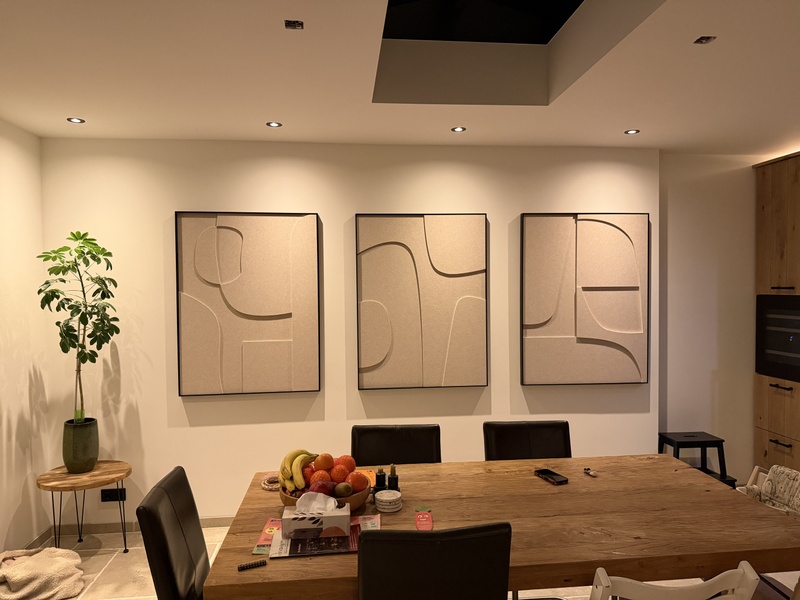

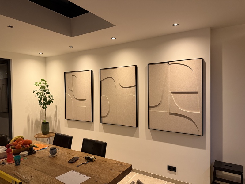

nMad schreef op donderdag 13 november 2025 @ 10:28:
Wij vinden deze akoestische 'schilderijen' mooi: https://www.custtom.nl/vilt-art
Zouden drie naast elkaar kunnen van 90x120cm.
Bedankt voor het aanbod, is 2 uur enkele reis dus niet zo handig :-(
Dank je wel voor je uitgebreide reactie. Aangezien we veel hout hebben in de keuken is nog meer houtkleur niet helemaal wat we voor ogen hadden, wellicht zijn deze witte akoestische panelen nog een optie voor ons: https://www.hornbach.nl/p...-2600x560x18-mm/12471843/
Zou de hele wand hiermee bekleden veel extra effect hebben t.o.v. de drie 120x90cm akoestische schilderijen?
Eh, ik begrijp je niet.
Zijn uiteindelijk voor de drie 120x90cm vilt “schilderijen” gegaan, waren in de aanbieding voor €150 ipv €300 per stuk. Akoestiek is stuk verbeterd en we vinden het ook nog mooi staan. Denk wel dat hele wand met akupanels nog meer effect had gehad. Morgenochtend de echte test: ontbijten met twee jonge kinderen :)

  • nMad
  • Laatst online: 06:26
greentea schreef op donderdag 19 februari 2026 @ 13:13:
Hoe zijn je bevindingen hiervan? Ik overweeg ze ook maar zijn voor de reguliere prijs toch vrij kostbaar.
We zijn er erg blij mee. Helpt aanzienlijk om de akoestiek te verbeteren, met name de hoge kinderstemmen. En ziet er ook mooi uit vinden wij. Maar €300,- voor een beetje vilt met een houten rand er omheen slaat eigenlijk nergens op qua prijs, dat vind ik het niet waard qua product.
