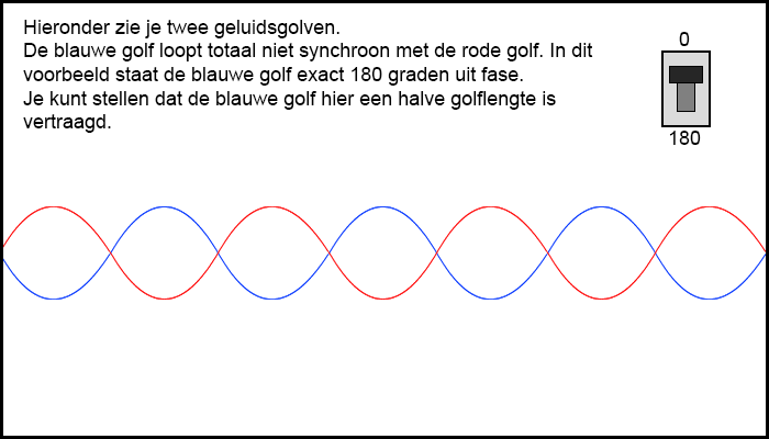

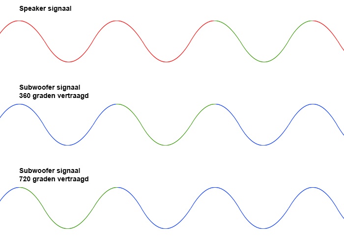

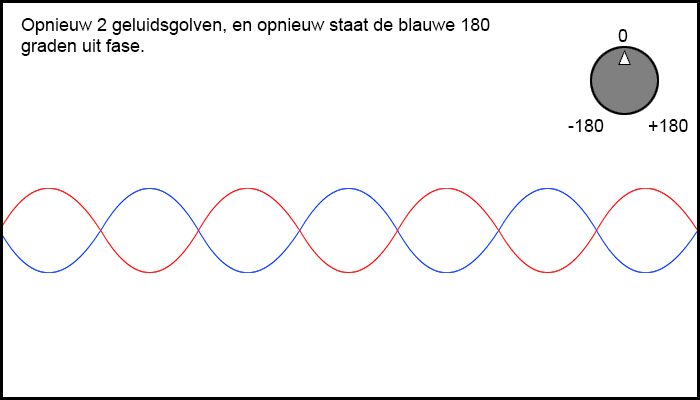

Phase/faseDit geeft aan of de fase wel of niet aan te passen is en op welke manier. We onderscheiden een 0-180 graden schakelaar en een 360 graden draaiknop. Klik hier voor meer informatie

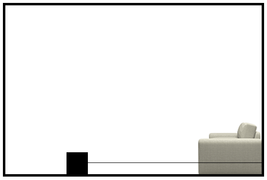

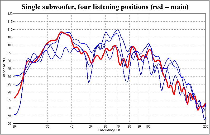

Plaatsing
Je hebt een mooie subwoofer gekocht, je hebt ook al een mooi plekje uigezocht waar hij mag komen te staan. Na plaatsing en wat afstellen ben je toch wat teleurgesteld. “Heb ik een verkeerde aankoop gedaan?” Nee, waarschijnlijk niet, maar de plek die je hebt uitgekozen werkt helaas niet voor de subwoofer/ruimte combinatie.
Zoals eerder gezegd, en zoals verderop in dit topic uitgediept, is plaatsing van de subwoofer een zeer belangrijke, zoniet de meest belangrijke factor voor diens prestaties. Ik ga er in dit stukje niet te diep op in, maar ik kan wel verklappen dat reflecties hier debet aan zijn. Alle frequenties hebben te maken met reflecties, maar de hogere frequenties (>400hz ongeveer) worden zeer snel geabsorbeerd door de omgeving, zodat ze niet als storend ervaren zullen worden. De lage frequenties zijn een ander verhaal, deze bevatten teveel energie om direct geabsorbeerd te worden, waardoor ze het geluidsbeeld in zijn geheel zullen bepalen. In de praktijk resulteert dit in het overaanwezig of onderaanwezig zijn van de subwoofer bij bepaalde frequenties en bepaalde posities. Dit effect is voor alle frequenties en voor alle posities anders. Het verplaatsen van de subwoofer heeft dus invloed op welke frequenties over- en onderaanwezig zijn op een bepaalde locatie.
Plaatsing van de subwoofer is dus heel belangrijk. Het is echter ook belangrijk om te weten dat het nooit (ja nooit) perfect gaat zijn. Er zullen altijd plaatsen zijn die slecht of op zijn minst niet optimaal klinken. Het beste wat je in de meeste gevallen kunt bereiken is een acceptabel tot goed presterende subwoofer op de primaire luisterpositie. Voor goede prestaties op meerdere luisterposities, moet je aanzienlijk meer uit de kast halen. Het plaatsen van meerdere subwoofers is daarbij een belangrijk aspect. Over het effect van meerdere subwoofers heeft Jag een stuk geschreven.

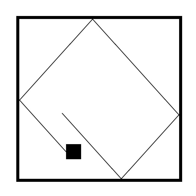

Oké, over op de plaatsing van de subwoofer. Er zijn verschillende manieren om de beste plaats voor je subwoofer te bepalen, maar de meest simpele met vaak een acceptabel resultaat, is de zogenaamde “subwoofer crawl”.
De subwoofer crawl is precies wat de naam doet vermoeden. De mensen van Audioholics hebben er een handig filmpjes over gemaakt. Voor degenen die Engels niet zo goed begrijpen, staat hieronder een kort stappenplan in het Nederlands;
  1. Je zet de subwoofer op de primaire luisterpositie (idealiter op oorhoogte). Inderdaad, gewoon op de bank.
  2. Je verbindt de subwoofer met de versterker of met een andere mediaspeler (bijvoorbeeld je telefoon).
  3. Zorg ervoor dat de crossover op de subwoofer helemaal open staat.
  4. Zet de gain knop op ¼.
  5. Kies een liedje op met goede bass, of beter nog “pink noise”. Download hier
  6. Pas de gainknop dusdanig aan dat er wel wat volume uit de subwoofer komt, maar niet zoveel dat de ramen springen.
  7. Kruip nu rond door de kamer, met je oren zo’n 10-20cm van de grond. Je zal al snel merken dat het in de hoeken een stuk luider klinkt dan elders.
  8. Als je een (of meerdere) plek(ken) hebt gevonden waar het goed klinkt, is dat de beste plek voor de subwoofer.
  9. Als je niet alle vrijheid hebt in plaatsing, luister dan alleen op de mogelijke posities en kies daaruit de best klinkende.

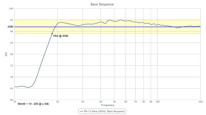

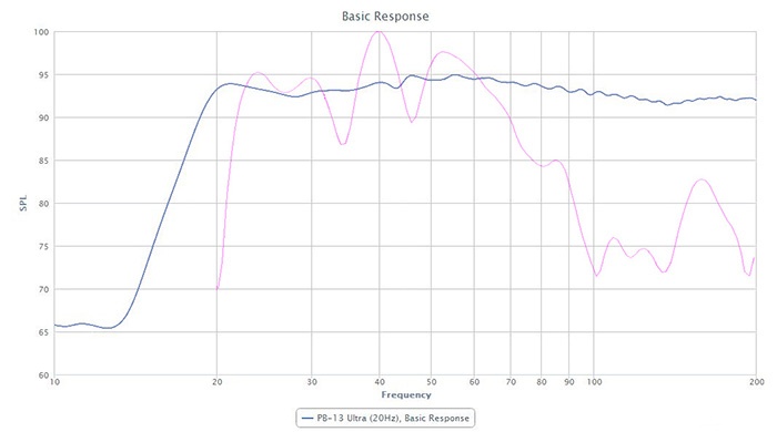

Subwoofers zijn dus gemaakt om geluiden weer te geven in de frequentieband van <20 – 200hz. Helaas is het praktisch onmogelijk dat dit over het hele spectrum op hetzelfde volume gebeurt. Over het algemeen geldt wel dat grotere drivers, grotere kasten en meer vermogen zorgen voor een beter bereik, maar je loopt altijd tegen limieten aan. Op een gegeven moment kom je nou eenmaal op een punt dat het volume daalt naarmate de frequentie daalt (of stijgt). Dit noemen we de roll-off. Daarnaast zullen er ook nog wat fluctuaties ontstaan qua volume in het hele weer te geven spectrum. Ook hier geldt weer hoe beter de bouwkwaliteit en afstemming van onderlinge onderdelen, hoe kleiner de fluctuaties zullen zijn.
Onderstaand voorbeeld is van een SVS PB13 Ultra. Een zéér capabele subwoofer van een kleine €2100,-.

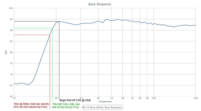

Roll-Off2
Zoals te zien in de grafiek zijn er nogal wat fluctuaties in het volume over het hele frequentiebereik. Onthou dat een afwijking van 3db betekend dat het volume gehalveerd of verdubbeld wordt.

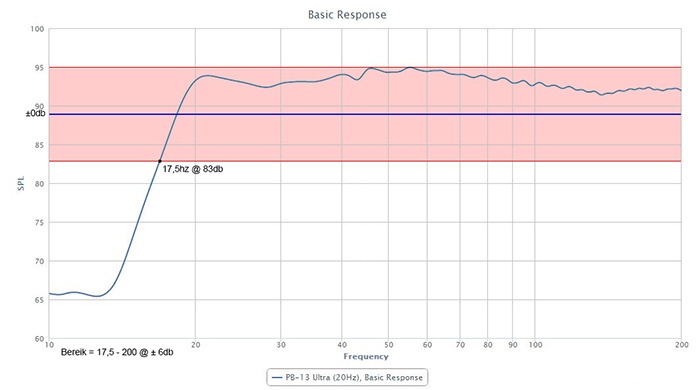

Om toch tot een waarde te komen waar de consument wat mee kan, hanteren fabrikanten een bepaalde marge. De meeste serieuze subwoofer fabrikanten (waaronder SVS) hanteren een marge van ±3db. Dit betekent dat het volume 3db mag afwijken van het gemiddelde over het hele spectrum. Sommige fabrikanten gebruiken echter een marge van ±6db om zo tot een ruimere frequentieband (lees lager laagbereik) te komen.
bereik 3db
bereik 6db
Zoals hierboven is te zien, kan dat best een verschil maken in het opgegeven laagbereik. Nu is deze subwoofer van zeer goede kwaliteit. Hieronder staat een vergelijking tussen het instap-model en het high-end model van SVS. Hierbij is duidelijk te zien dat de roll-off op het laagbereik op hetzelfde punt plaatsvindt, maar dat de daling in volume bij het instap-model sneller verloopt. Hierdoor is het effectieve bereik bij een marge van ±3db dus ook wat kleiner in het instap-model. Het is te verwachten dat dit ook bij andere fabrikanten geldt.
low end vs high end

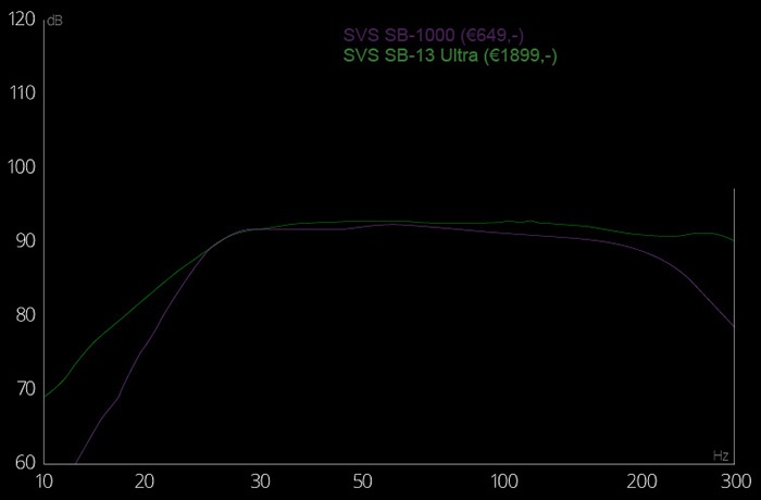

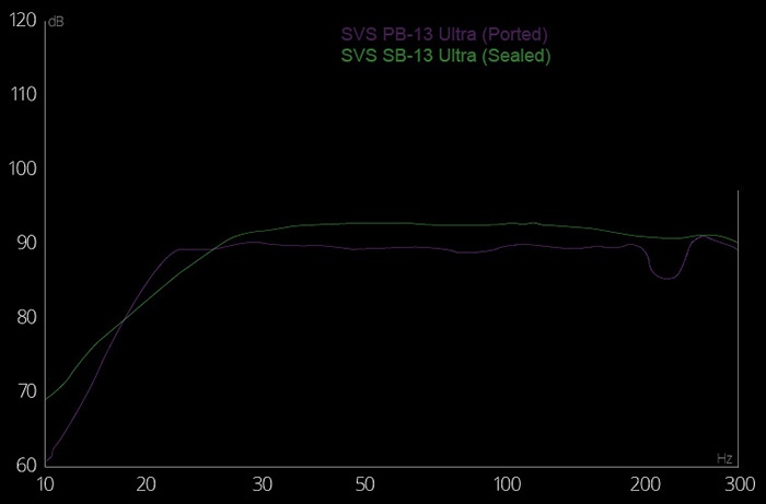

Puur ter illustratie nog een vergelijking tussen de eerder genoemde PB-13ultra en een zeer slecht presterende subwoofer:
bad subs
Zoals je ziet zijn er zeer grote fluctuaties qua volume, waarbij het volume van de slecht presterende sub al bij 60hz naar beneden keldert aangaande het hoogbereik. Om tot een “mooi” frequentiebereik te komen zal de fabrikant een marge van wel 14db aan moeten houden (dit resulteert in een bereik van 21-200hz). In de praktijk betekend het echter dat je een kat in de zak koopt en dat je met een subwoofer zit die ongecontroleerd dreund op diverse frequenties
Er is overigens ook een verschil te ontdekken tussen ported en sealed subwoofers. De roll-off zal bij ported subwoofers later beginnen, maar de daling zal sneller verlopen in vergelijking tot sealed subwoofers. Een sealed subwoofer heeft verder een stabieler verloop over het gehele spectrum.
sealed vs ported

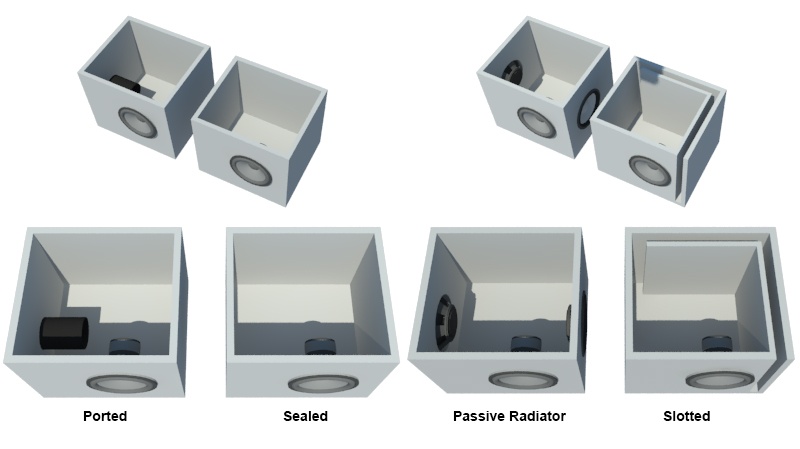

Verschillende Typen
Er bestaan verschillende soorten subwoofer modellen, als het gaat om consumentenelektronica zijn de volgende vier echter het meest gebruikt;
- Sealed / gesloten
- Ported / gepoort
- Slotted bass reflex
- Passive radiator
Elk model heeft zijn eigen voor- en nadelen, waardoor er eigenlijk geen “beste design” bestaat. Om tot een keuze te komen zul je afwegingen moeten maken van wat je belangrijk vindt.
Sealed
Een gesloten model is het meest eenvoudige model. De driver wordt in een luchtdichte behuizing geplaatst, welke van binnen is bedekt met isolerende en dempende materialen. Op deze manier worden de geproduceerde tonen relatief snel gedempt, waardoor een gesloten model “strak” en “precies” klinkt. Een specifieke toon start en stopt abrupt, waardoor er geen “nagalm” is.
Doordat de behuizing gesloten is, kan de door de driver verplaatste lucht niet aan de behuizing ontsnappen. Hierdoor wordt de luchtdruk binnen in de behuizing hoger wanneer de driver naar binnen beweegt en lager wanneer de driver naar buiten beweegt. Door deze verschillen in luchtdruk wordt de driver geremd in zijn uitslag (maximale in- en uitgaande beweging). Dit heeft als gevolg dat er meer vermogen nodig is om tot een bepaald geluidsniveau te komen. Men kan dit compenseren door de behuizing te vergroten, maar over het algemeen kiezen fabrikanten ervoor om gesloten subwoofers relatief klein te houden. Dit heeft alles te maken met de WAF.
Ported
Een gepoort model is waarschijnlijk het meest populaire subwoofer model op de markt. De behuizing heeft een buis (poort) welke zorgt voor een open verbinding met de buitenlucht. Naast de driver, draagt de poort zelf ook bij aan de productie van de lage tonen (denk hierbij aan het geluid wat ontstaat wanneer je over de opening van een fles blaast). Daarom is de poort niet zomaar een simpel stukje pvc-buis, maar moet deze aan bepaalde eisen voldoen. Door veranderingen in de diameter en lengte van de poort, produceert deze namelijk tonen op een andere frequentie. Bij het ontwerpen van de subwoofer wordt gekeken naar het frequentiebereik van de driver bij een specifiek formaat behuizing. Zoals je hebt gelezen heeft elke subwoofer een “roll-off” (het punt waarop het geluidsniveau begint te verzwakken naarmate de frequentie lager wordt). De poort zal zo ontworpen worden dat deze de frequenties op dit punt extra versterkt, waardoor de roll-off op een lagere frequentie komt te liggen en daarmee de subwoofer dus effectief een groter frequentiebereik krijgt.
Gepoorte subwoofers hebben een aanzienlijk complexer ontwerp t.o.v. gesloten subwoofers, maar het feit dat er een hoger geluidsniveau geproduceert kan worden bij een bepaald vermogen, maakt dat deze subwoofers zeer populair zijn, zeker bij de goedkopere subwoofers (let op, dit betekend niet dat gepoorte subwoofers per definitie goedkoper zijn!).
Slotted
Een slotted model lijkt erg veel op een gepoort model, echter heeft deze geen ronde pvc-poort, maar een sleuf in de behuizing. Binnenin de behuizing wordt d.m.v. wanden een soort gang gecreëerd. De lengte en breedte van deze gang bepaalt hier de frequentie van de sleuf.
Passive radiator
Een passive radiator model lijkt erg op een gesloten model, echter heeft dit model één of meerdere extra drivers, maar dan zonder de actieve componenten zoals de voicecoil. Deze extra drivers worden dus niet gestuurd door het geluidssignaal, maar worden geactiveerd door de luchtdrukverschillen binnen de behuizing a.g.v. beweging van de actieve driver. Dit model produceert (net als een gepoort model) meer volume bij een bepaald vermogen, maar is daarintegen net zo “strak” als een gesloten model en kan in een relatief kleine behuizing geplaatst worden.
De passieve radiatoren zijn echter bijna even prijzig als een volledige driver, waardoor “meer geluid uit een klein formaat” eigenlijk het enige verkoop-argument is voor dit model.
subwoofer types
Over het algemeen wordt gesteld dat een sealed subwoofer beter geschikt is voor muziek en een gepoort model beter geschikt is voor film. In de praktijk is het echter niet zo zwart wit en zal het vooral afhangen van je eigen voorkeuren. De verschillende typen hebben elk hun eigen voor- en nadelen welke inherent zijn aan de bouw van de behuizing.

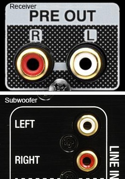

De Low Level aansluiting (ook wel Line In of Line Level genoemd) lijkt vrij veel op de LFE aansluiting. Het grote verschil is dat de Low Level aansluiting wél gebruik maakt van twee RCA stekkers. Deze aansluiting komt veelal voor bij stereo-versterkers en derhalve wordt de crossover bij deze aansluiting door de subwoofer zelf geregeld. Hierbij gebruik je de aanwezige crossover knop.
Voor deze aansluiting gebruik je een dubbele RCA kabel waarbij de R en L van de pre-out van de versterker wordt verbonden met de R en L input van de subwoofer. Hoewel de subwoofer stereo wordt aangesloten, zullen beide kanalen door de subwoofer gemixt worden tot een mono-kanaal.

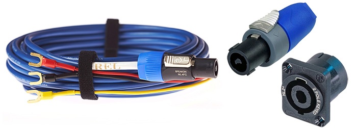

Neutrik Speakon
Een aantal subwoofer fabrikanten wijkt af van de bovenstaande gangbare aansluitingen. Zo zal er op sommige subwoofers een Neutrik Speakon connector aanwezig zijn i.p.v. de reguliere speakerterminals voor high-level. Deze aansluiting mondt uit in 3 losse speakerkabeltjes (rood, geel, zwart) welke men alsvolgt aansluit;
- Rode kabel van sub gaat naar rode terminal van rechter speaker-aansluiting op receiver.
- Gele kabel van sub gaat naar rode terminal van linker speaker-aansluiting op receiver.
- Zwarte kabel van sub gaat naar zwarte terminal van linker OF rechter speaker-aansluiting op receiver.

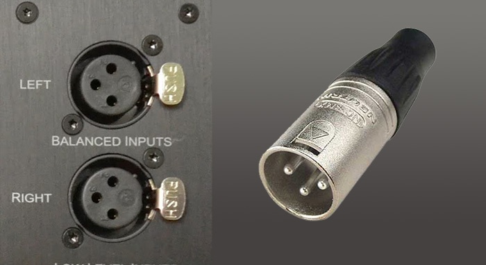

XLR
Andere subwoofer fabrikanten kiezen voor het gebruik van XLR aansluitingen i.p.v. de reguliere RCA/tulp aansluitingen voor low-level. De bijgeleverde kabel mondt dan meestal uit in een gewoon tulpstekkertje welke weer in de receiver geplugd kan worden.

Line-out op sub
Bij sommige subwoofers zul je ook een line-out aansluiting vinden. Dit kunnen zowel speakerterminals als RCA-aansluitingen zijn. Het idee hierachter is dat het signaal voor de front speakers via de subwoofer (of via de subwoofer naar een eindversterker) loopt. Hierbij wordt het inkomende signaal afgekapt op de frequentie die is ingesteld met de crossover. Het uitgaande signaal bevat dus het frequentiespectrum boven de ingestelde crossoverfrequentie.
line-out
Samengevat
spacerAansluitingKabelCrossover doorDoorgestuurde kanalenSpeakers instellen als
LFE1x RCAEnkele RCA, evt. Y-stekkerReceiverLFE+ <200hz mainsSmall
Low Level2x RCADubbele RCASubwooferVolledig SpectrumSmall of evt. Large
High LevelSpeaker TerminalSpeakerkabelSubwooferVolledig SpectrumLarge

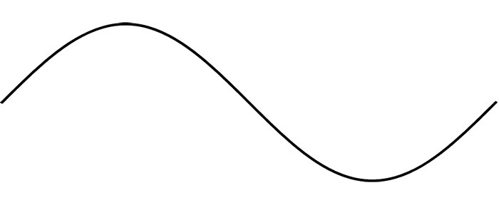

Bijna iedereen heeft wel eens een representatie van een geluidsgolf gezien. Als dwarsdoorsnede lijkt een geluidsgolf sterk op de welbekende sinus. Een sinus (en daarmee ook een geluidsgolf) heeft een hoogtepunt (piek) en een dieptepunt (dal).
sinus

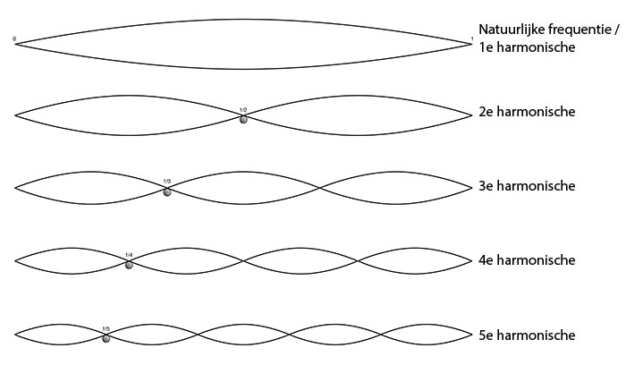

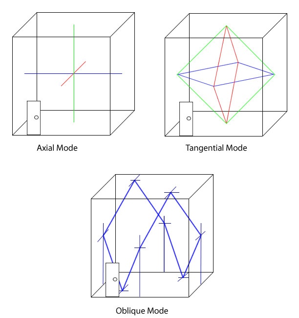

Elke ruimte heeft natuurlijke frequenties die gedicteerd worden door de afmetingen van de ruimte. Dit zijn de zogenaamde “kamermodi”. De natuurlijke frequentie is een bepaalde frequentie (of frequenties) die een object aanneemt wanneer deze in trilling wordt gebracht. Deze frequentie is afhankelijk van het materiaal van het object en de grootte. Voor de duidelijkheid neem ik een xylofoon als voorbeeld.
xylofoon
Door met de stok op één van de klankstaven te slaan, wordt deze in trilling gebracht en zal er een toon met een bepaalde frequentie voortgebracht worden. Dit komt omdat de geproduceerde toon een golflengte zal hebben die gelijk is aan de lengte van de staaf*2 (m.a.w. de lengte van de staaf is slechts de halve golflengte). Deze frequentie is de natuurlijke frequentie van de betreffende klankstaaf en wordt ook wel de fundamentele frequentie of de 1e harmonische frequentie genoemd. Wanneer de golflengte van een toon helemaal binnen de lengte van de staaf past, is er sprake van de 2e harmonische frequentie. Wanneer de golflengte van een toon 1,5x binnen de lengte van de staaf past, is er sprake van de 3e harmonische frequentie, etc. etc.
harmonische
Elk object of medium heeft een natuurlijke frequentie, dus ook jouw luisterruimte/woonkamer. Je kunt je woonkamer zien als het binnenste van de voorgenoemde klankstaaf. De muren zijn hierbij de uiteinden van de klankstaaf. De natuurlijke frequentie van de woonkamer is dus gelijk aan de lengte van de muur*2.
Kamermodi
In bovenstaand voorbeeld heb ik het voor het gemak enkel gehad over de natuurlijke frequentie die ontstaat door de lengte of breedte van een kamer. Dat is een reflectie tussen 2 muren en is daarmee de meest eenvoudige reflectie (ook het krachtigst). Aangezien de meeste kamers niet uit slechts 2 muren (vlakken) bestaan, maar uit 6 (4 muren, plafond en vloer), zullen geluidsgolven ook via een andere route gereflecteerd worden. Zo kan de reflectie ook via 4 muren verlopen of zelfs via alle 6.
Deze verschillende “vormen” van reflectie noemt men kamermodi. Hieronder een versimpelde visualisatie van de 3 kamermodi.
ModeTypes
Zoals je je kunt voorstellen heeft de positie van de subwoofer t.o.v. de muren, invloed op de hoek die de geluidsgolven maken bij reflectie en daarmee ook de positie waar staande golven kunnen ontstaan.

Fase en vertraging
Misschien heb je het ooit wel eens gelezen; speakers en subwoofers welke uit fase (out of phase) zijn, maar heb je er nooit bij stilgestaan wat het nou precies in houdt.
Zoals je hebt gelezen beweegt de driver van een speaker van voor naar achter waardoor er lucht verplaatst wordt. De snelheid waarop dit gebeurt bepaald de frequentie van het geproduceerde geluidssignaal. De voor- achterwaartse beweging wordt getriggerd door een magneet welke om en om van lading verandert, afhankelijk van het elektrische signaal dat deze binnenkrijgt.
Door de luchtverplaatsing, ontstaat er een geluidsgolf welke na enkele milliseconden ons oor bereikt en daar wordt omgezet in een geluidswaarneming. De snelheid van een geluidsgolf is afhankelijk van het medium waar het zich door verplaatst. In water zal dat bijvoorbeeld zo’n 5.400 km/u zijn, in staal kan dat zelfs oplopen tot 21.000 km/u. Lucht is een minder goede geleider, waardoor de snelheid van een geluidsgolf hierin een stuk lager ligt. In de gemiddelde huiskamer zal de snelheid op zo’n 1235 km/u oftewel 343 m/s liggen. Hoewel nog steeds bijzonder snel, kunnen er toch minieme verschillen zitten tussen de geluidsgolven van verschillende speakers.
Wanneer twee identieke signalen welke door zowel de stereo-speakers als de subwoofer worden geproduceert, niet gelijktijdig bij het oor aankomen, heeft dit een negatieve invloed op de kwaliteit van het waargenomen signaal. Dit wordt vaak “uit fase” genoemd, maar in sommige gevallen betekent het dat er simpelweg een vertraging is.
Deze vertraging kan veroorzaakt worden door een verschil in kabellengte tussen speaker en receiver en door een verschil in afstand van speaker tot oor. Het kan ook zijn dat de verwerking van de elektrische signalen door de speakers en subwoofer beiden op een andere manier worden gedaan. Zo kan het zijn dat een positieve lading er bij de speakers voor zorgt dat de driver naar buiten beweegt, terwijl bij de subwoofer dit als gevolg heeft dat de driver naar binnen beweegt.
[YouTube: https://www.youtube.com/watch?v=EsQ52mnfTcw]
In bovenstaande video is duidelijk te zien dat de speakers zelf 180 graden uit fase staan t.o.v. elkaar.
Om dit fase-probleem/vertraging weg te nemen, hebben veel fabrikanten een faseknop op de subwoofer aangebracht. Een fase-knop komt in twee varianten. Soms is er sprake van een schakelaar waarbij je kunt kiezen tussen 0 of 180 graden. In andere gevallen heb je te maken met een draaiknop waarbij je in het meest gunstige geval een traploze aanpassing kunt maken van -180 tot 180 graden of van 0 tot 360 graden. Hoewel beide knoppen een soortgelijk effect hebben, werken ze beide via een ander princiepe.
Fase Schakelaar
Om aan te geven hoeveel een signaal uit fase/vertraagt is, wordt er gesproken over graden. Hierbij wordt één enkele sinus in 360 graden verdeeld. Wanneer de schakelaar op 0 graden staat, loopt de sinus gelijk aan het electrische signaal (positieve lading betekent uitwaardse beweging van driver). Wanneer de schakelaar op 180 graden staat, loopt de sinus precies tegenovergesteld (positieve lading betekent inwaardse beweging). Aangezien een fase schakelaar maar twee opties heeft, geeft het je weinig vrijheid om alles te finetunen. Bij een fase schakelaar luister je simpelweg naar het resultaat van beide opties en kies je degene die het best klinkt.
faseknop-a
Draaiknop
Een draaiknop geeft je aanzienlijk meer vrijheid, maar wel met een kanttekening. Je kunt het inkomende electrische signaal niet gedeeltelijk veranderen (de lading is nu eenmaal positief of negatief, niet een beetje positief of negatief), waardoor een draaiknop eigenlijk extra vertraging van het signaal introduceert. Door het signaal (en daarmee de uitslag van de driver) te vertragen t.o.v. de andere speakers, kun je deze synchroon proberen te krijgen.
faseknop2
Doordat je alleen extra vertraging kunt introduceren, is het waarschijnlijk dat het allemaal in fase lijkt, maar dat het daadwerkelijk 360, 720 (of meer) graden vertraagd wordt. Het geluid van de subwoofer kan dus 1 of meerdere golflengtes achterlopen t.o.v. de overige speakers.
vertraging
Betekend het dan dat je de signalen met geen mogelijkheid in fase kunt krijgen? Nee, maar om dit recht te trekken zullen we in de receiver moeten duiken.

Ok, er bestaat dus een complex patroon van staande golven in een ruimte. Hoe hiermee om te gaan? Er zijn meerdere dingen die helpen, waarbij het makkelijker is om het voor 1 positie goed te krijgen dan op meerdere posities dezelfde laagweergave te krijgen.
Allereerst is de positie van de subwoofer van invloed in welke mate de staande golven van de ruimte aangesproken worden. Plaatsing op de nul(=knoop) van een staande golf zorgt ervoor dat deze niet wordt aangesproken. Stel dat je last hebt van een piek bij 28Hz, de first order mode van de lengte van de ruimte. Dan helpt het om de subwoofer halverwege de lengte as te positioneren, dan zal deze staande golf minder aangesproken worden. Helaas is die positie wel weer de piek (=buik) van de second orde mode, 57Hz, dus die zal maximaal worden aangesproken. Tevens beinvloedt het uiteraard ook hoe alle andere modes van de ruimte worden aangesproken. Dus als je het aanspreken van de ene mode vermindert, kan het juist weer een probleem vormen voor een andere mode. In zijn algemeenheid kan je dan ook stellen, dat het zich lastig laat voorspellen wat de beste positionering van een subwoofer is op voorhand! Het devies is dan ook om meerdere posities te proberen. Hierbij kan je het best een aantal flink verschillende posities proberen: dus zowel halverwege wanden, als hoekplaatsingen. Een hoekplaatsing spreekt een maximaal aantal staande golven aan, en dit kan voordelig werken. Naast het variëren van de positie van de sub, kan je ook je luisterpositie anders kiezen! Meer van een wand af kan storende pieken verminderen. Maar je opstelling een kwart slag draaien betekent ook dat het totaal anders wordt en daarmee potentieel beter.
Daarnaast kunnen de storende pieken worden gecorrigeerd met een equalizer (EQ). Bij laagweergave is het doel om een vlakke response te krijgen. Vaak zijn de pieken die ontstaan het meest storend, die veroozaken het bonkerige of hoenkerige geluid. De traagheid die vaak aan bass reflex wordt toegeschreven, is meestal dan ook niet een eigenschap van de bass reflex subwoofer zelf, maar zijn interactie met de ruimte. De laagste staande golven in de ruimte kunnen nogal eens teveel sublaag geven met een subwoofer die uit zichzelf al erg diep doorloopt. Zoals altijd geldt hierbij: de amplitude response is leidend. Met andere woorden, als je met een EQ de pieken corrigeert, dan los je de storende invloed van de staande golf op. EQs zijn in er in vele vormen en maten. Klassiek is de zogenaamde grafische EQ met vaste EQ “banden” in de vorm van schuifjes. Deze zijn niet geschikt voor het corrigeren van de laag response. Wat nodig is, zijn parametrische EQ filters waarbij de frequentie instelbaar is net als de zogenaamde Q van het filter. De Q is een maat voor de breedte van het filter, en staande golven geven hele smalbandige pieken en dalen die dus ook hele hoge Q filters vereisen voor nauwkeurige correctie. Tegenwoordig zijn de meeste receivers uitgerust met enige vorm van EQ voor het laag. Elk merk heeft zijn eigen variant hiervan. Hierbij is bij de ene variant beter inzichtelijk wat er voor filters worden toegepast en zijn deze ook handmatig instelbaar (standing wave control van Pioneer) dan bij bijvoorbeeld Audyssey (Denon/Marantz).
Hoe nauwkeurig EQ ook wordt toegepast, het is belangrijk om te realiseren dat je hiermee niet de variatie in de laagweergave door de ruimte verbetert. Ook werkt het altijd maar voor één plek in de ruimte. Want wat een piek is op de ene plek, is een dip ergens anders. Ook kan je de nullen (dips in de response) niet corrigeren. EQ is dus alleen maar geschikt om storende pieken weg te halen voor een enkele luisterpositie!

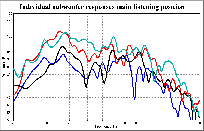

Hieronder een praktijk voorbeeld van een ruimte met een 5.1 HT installatie. De gebruikte sub was een 10inch bass reflex sub van Jamo. De grafiek laat de amplitude response zien van dezelfde subwoofer op 4 posities in de ruimte. Belangrijk hierbij om te beseffen, is dat een subwoofer uit zichzelf een uitermate vlakke response heeft. De variaties in volume (met een bandbreedte van meer dan 20dB!), wordt louter veroorzaakt door de nabijheid van wanden (dat geeft een verschil in overal niveau) en staande golven (dit veroorzaakt de pieken en dalen). Dit illustreert mooi de winst die je kan behalen met je sub anders positioneren!
Maar als je het dan goed voor elkaar hebt op één luisterpositie, kan het weer heel anders zijn op een andere luisterpostie. Dit is goed te zien in de volgende grafiek, waarbij 1 van bovenstaande subwoofer posities gebruikt is, en de response op 4 posities in de ruimte is gemeten. Je ziet de enorme variatie in de response! Het laag klinkt dus overal anders.

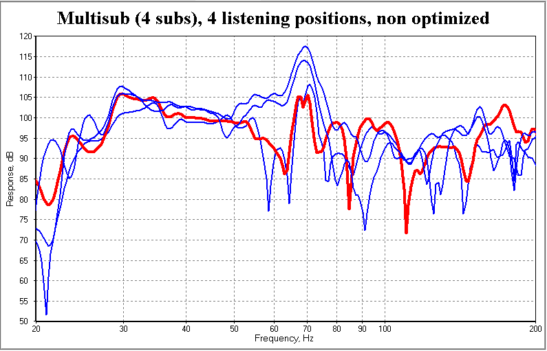

Laagweergave verbeteren voor meerdere luisterposities – geavanceerd
Maar hoe krijg je het dan voor elkaar dat het laag overal goed klinkt? Dit is in zekere zin de heilige graal van de HiFi, want dit is gewoon erg lastig. Grofweg zijn er twee benaderingen: proberen zo min mogelijk staande golven te krijgen of juist zoveel mogelijk. De eerste oplossing klinkt intuïtief, echter vereist dit een complete verbouwing van de ruimte. Er dient hiervoor in alle richtingen van de ruimte grote hoeveelheden absorptie toegevoegd te worden in vorm van helmholz resonatoren of breedbandigere absorptie van immense grootte. Een enkele richting of een enkele mode dempen is niet zinvol, dan blijven de overgebleven modes alleen maar extra storend aanwezig. De overheersende opinie is dat dit een weinig effectieve / praktische benadering is in bestaande ruimtes.
De andere optie is het toevoegen van zoveel mogelijk modes, zoveel dat de invloed ervan sterk teruggedrongen wordt. Dit doe je door meerdere subwoofers te plaatsen. Ook een hoekplaatsing van een subwoofer maakt dat deze meer modes aanspreekt. Bij een multi sub optstelling (afkorting voor gebruik van twee of meer subs) is het de bedoeling dat de subwoofers niet te dicht bij elkaar staan en verschillend geplaatst worden. Zo is het gebruikelijk tenminste 1 van de subwoofers in de hoek te plaatsen. Twee subs is duidelijk beter dan een enkele sub. Drie is nog beter maar vier wordt vaak gezien als het optimum aantal. Hierbij maakt de individuele plaatsing bijna niet meer uit zolang ze maar niet te dicht op elkaar staan. Meer dan vier subs is niet erg gebruikelijk omdat het te weinig meerwaarde biedt.

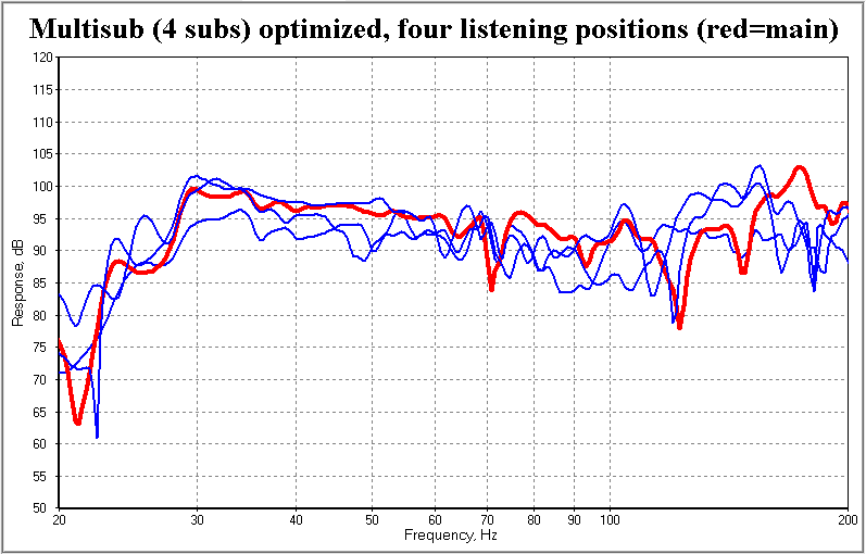

Een voorbeeld uit de praktijk. Dezelfde ruimte met dezelfde subwoofers als hierboven, echter nu alle 4 de subs tegelijk spelend. Hierbij staan alle instellingen nog neutraal. Je ziet al een duidelijke afname van de variatie tussen verschillende posities ontstaan, echter de subs staan nog niet optimaal ingesteld.
Hieronder zie je het resultaat na optimalisatie (er werd alleen tussen 30 en 100Hz geoptimaliseerd) met speciaal daarvoor ontwikkelde software.
Het inregelen van meerdere subwoofers is enigszins specialistisch werk door het grote aantal variabelen. Het algemene principe is dat de subs niet te dichtbij elkaar mogen staan. Verder kan je ervoor kiezen om DSP te gebruiken en software waarmee je kan modelleren hoe elke sub het beste ingeregeld kan worden. Om je verder te verdiepen in het onderwerp, zou ik je aanraden om “Sound Reproduction – Loudspeakers and rooms” van Floyd Toole te lezen, een standaard werk op het gebied van HiFi / psychosakoestiek. Hoofdstuk 13 behandelt laagwergave in kleine ruimten (huiskamer formaat). Verder is hier hier de software te vinden waarmee meerdere subwoofers in een ruimte ingeregeld kunnen worden. De help file is erg compleet, en behandelt ook nog wat theorie. De software is enigszinds overweldigend in het begin en een fout is makkelijk gemaakt waardoor je simulatie niet meer klopt. Hier een tutorial:

Hahaha dat plaatje. :Y welke heeft hij staan en hoeveel? Die PB13 ultra van bijna 80 kilo krijgt dat niet voor elkaar.
Ik heb een PB-2000 die is stuk minder aso en dreunt de sokken van je voeten met een gepiekte 114,2dB :p

  • borft
  • Laatst online: 14:01
volgens mij klopt het verhaal over fasecorrectie ook niet helemaal. Fasecorrectie kan je eigenlijk niet doen met vertragen, omdat de vertraging die nodig is afhankelijk is van het faseverschil, maar ook van de frequentie (golflengte). Met andere woorden, de vertraging die voor een bepaalde frequentie een faseverschil van n graden oplevert, levert voor een andere frequentie een ander faseverschil op.

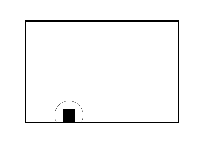

  • Petertyuh
  • Laatst online: 02-11-2024
Mooi topic! En ik ben de gelukkige eigenaar van de SVS PB12-NSD DSP
Het viel me alleen op dat de namen in het eerste plaatje van SVS niet klopt, die kisten zijn de PB (ported box) en niet PC (ported cylinder).
En ik wil zeker niet gaan mierenneuken over die mooie plaatjes die je gemaakt hebt, maar misschien is het handiger om de subs uit te lijnen met de voegen van de vloertegels, zodat je makkelijker kan zien hoe groot ze zijn. Het hoeft niet, maar het is een ideetje.
  • LA-384
  • Laatst online: 11:38
LA-384
borft schreef op zaterdag 13 februari 2016 @ 11:20:
Ik moet zeggen dat de informatie op internet in geen enkel geval eenduidig is (het enige waar men het unaniem over eens is, is dat de subwoofer ideaal is voor de lage tonen :+ ).
Dat van de fase-correctie is een lastig verhaal. Aan de ene kant heb je gelijk dat de fase op alle frequenties aangepast zou moeten worden, maar dan heb je logisch gezien (althans met mijn beperkte kennis hierover) maar twee opties. De werking van een driver is volgens mij dat de spoel bij een positieve lading de driver afstoot waardoor deze naar buiten beweegt en bij een negatieve lading aantrekt, waardoor deze naar binnen beweegt (of net andersom). Door de faseknop om te draaien (180 graden) verandert deze reactie; positief wordt omgezet in negatief en de driver reageert net andersom.
Bij een fase-draaiknop heb je meer dan twee opties. En een signaal moet positief of negatief zijn, het kan niet 60% positief zijn (dan is het namelijk volgens mij nog steeds positief en niet negatief). Daarom moet er sprake zijn van vertraging. Misschien is het geen absolute vertraging (*ms), maar meer een percentage (aangeduid in graden).
Hoe dan ook, de fase blijkt te veranderen met de plaatsing van de subwoofer (afstand tot luisteraar), dus dat zou het verhaal over vertraging bevestigen. Ook heb ik gelezen dat de fase vooral van invloed is bij de frequenties rond het crossover punt (hierbuiten is er maar 1 bron die de frequenties weergeeft en kan er geen sprake zijn van storing door het uit fase zijn van de subwoofer. De verschillen zijn namelijk te klein om door het menselijk oor als storend ervaren te worden en worden alleen opgemerkt als twee bronnen niet synchroon zijn).
Petertyuh schreef op zaterdag 13 februari 2016 @ 12:30:
Je hebt gelijk :F
Wat het uitlijnen betreft ook, daar had ik even niet aan gedacht. Als ik weer met sketchup ga werken zal ik even nieuwe renders maken.
[ Voor 14% gewijzigd door LA-384 op 13-02-2016 14:15 ]
  • Jag
  • Laatst online: 23-11 10:18
Jag
Het deel over fase verdient nog wat aandacht idd, met name dit deel:
Dat stuk over kabellengte verschil klopt niet (geeft geen fase verschil). En elke speaker beweegt naar buiten als je er een positieve spanning op zet voor zover ik weet, maar sommigen zitten andersom aangesloten :)
Ik denk dat je het nut van de fase instellingen op een subwoofer het beste kan omschrijven als de instellingen die ervoor zorgt dat de fase van de subwoofer en main speakers overéénkomen rond het crossover gebied waardoor de integratie optimaal is.
De fase van de sub en mains rond de x-over wordt door vele factoren bepaald, namelijk de flanksteilheid van de laag of hoogafval (en dat gaat het om de akoestische curve, niet alleen het electronische crossoverfilter), de tijdsvertraging door het verschil in afstand tot de luisteraar. En dan gaat daar nog de invloed van de staande golven overheen die flinke variatie in de amplitude en daarmee ook fase respons geven rond de crossoverfrequentie.
Daarom is het een kwestie van proberen. In principe kan je aanhouden dat de fase instelling die het meest geluid geeft, ook de optimale instelling is (dan is het namelijk zoveel mogelijk "in fase").

Ik geloof dat bijna elke subwoofer wel een high-level aansluitmogelijkheid heeft. Is het niet via de bekende klemmetjes/schroefjes dan is het wel via een neutrik speakon connector;
https://upload.wikimedia..../e/e6/Neutrik_Speakon.jpg
  • Mikayu
  • Laatst online: 21-11 21:21
Mikayu
.srt
Ik ben van mening dat de meesten dat juist niet (meer) hebben gezien een beetje receiver wel een subwoofer uitgang heeft.
Mijn Yamaha SW1500 heeft wel high level ingang en mijn SVS PB2000 weer niet. Ongeveer dezelfde klasse maar de Yamaha is al meer dan 10 jaar oud
  • LA-384
LA-384
Je hebt helemaal gelijk Mikayu. Ik had even snel een paar modellen in google ingetikt en allen hadden een high-level mogelijkheid. SVS wijkt er inderdaad van af. vreemd dat de 1000 serie (zowel ported als sealed) als enige nog een high-level aansluiting heeft. Aan de andere kant ook wel logisch eigenlijk, het is nou eenmaal inferieur en komt eigenlijk het beoogde doel van een subwoofer niet ten goede.
BK heeft dan weer high-level via speakon op elk model. Hetzelfde geldt voor Rel, en Velodyne heeft normale speakerterminals, volgens mij ook op elk model.
Niet iedereen doet er dus aan mee.
