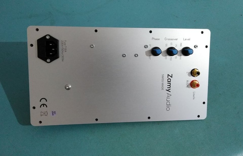

Ben bang dat je toch een paar honderd euro er in moet steken om het te fixen, die versterkers gaan niet echt als warme broodjes over de toonbank.
https://www.soundimports....22product_count%22%3A0%7D
Of je schroeft een plankje op die sub en neemt een externe versterker.

Is er dan niemand die de oplossing heeft om dit weer een klein beetje betaalbaar goed te kunnen laten werken?
@jadjong
Heb je goeie ervaringen met een bepaald type externe versterker?
Ik heb namelijk nu van 1 subwoofer de versterker eruit gehaald en een afdichting voor gemaakt met de 3d printer en hier een luidspreker aansluiting op gemaakt met banaan connectoren.
Deze is weer verbonden met een fosi TB10D versterker met een 48v / 5A voeding welke tot 2x 300w zou moeten kunnen maar valt mij echt tegen.
De bass was met de originele actieve versterker wel mooier/beter.
@maDDog83
Deze versterker in de subwoofer geeft echt veel problemen en meestal net na de garantie.
Heb jij toevallig hier ook de stoffen voorkant van die je misschien niet meer gebruikt ☺️?

zonnepaneelxl schreef op dinsdag 13 januari 2026 @ 19:09:
@jadjong
Grote kans dat de originele versterker met EQ de sub wat anders laat klinken, dat ga je nooit terug krijgen met alleen een andere versterker. Je hebt de originele EQ-settings nodig.
... welke tot 2x 300w zou moeten kunnen..
Gemeten haalt de Fosi 2 x 100 Watt op 4 Ohm (1% THD) en 2 x 46 Watt bij 8 Ohm. Geen idee wat de weerstand en gevoeligheid van de Teufel subwoofer is maar puur kijkende naar vermogen is het verschil groter dan op papier lijkt.
  • zonnepaneelxl
  • Registratie: Augustus 2022
  • Laatst online: 02-11 15:12
@FeaR
Het betreft 250w 300mm woofer van 4 ohm
Zou ik dan de 2 uitgangen van de fosi parallel kunnen zetten voor meer vermogen?
Of toch een 10a 48v voeding ?
[ Voor 53% gewijzigd door zonnepaneelxl op 13-01-2026 19:57 ]
5740wp 30gr Noord | 4815wp 35gr Oost | 2140wp 10gr Oost | 4800wp 30gr Zuid | 3645wp 8gr Zuid | 5760wp 35gr West | 1215wp 5gr Zuid | Totaal 28115WP
  • FeaR
  • Laatst online: 21-11 10:29
FeaR
In GoT we trust
zonnepaneelxl schreef op dinsdag 13 januari 2026 @ 19:55:
Versterker parallel zetten? Met speakers ken ik het wel (wat met twee Teufels dan ook weer tot 2 Ohm zou leiden...). De Fosi is niet brugbaar volgens de specs.
Durf ik niet te zeggen. Let ook dat vermogen maar één kant van het verhaal is. Mocht er bijvoorbeeld EQ aanwezig zijn zoals @jadjong stelt.

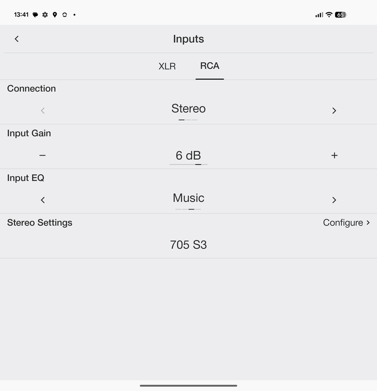

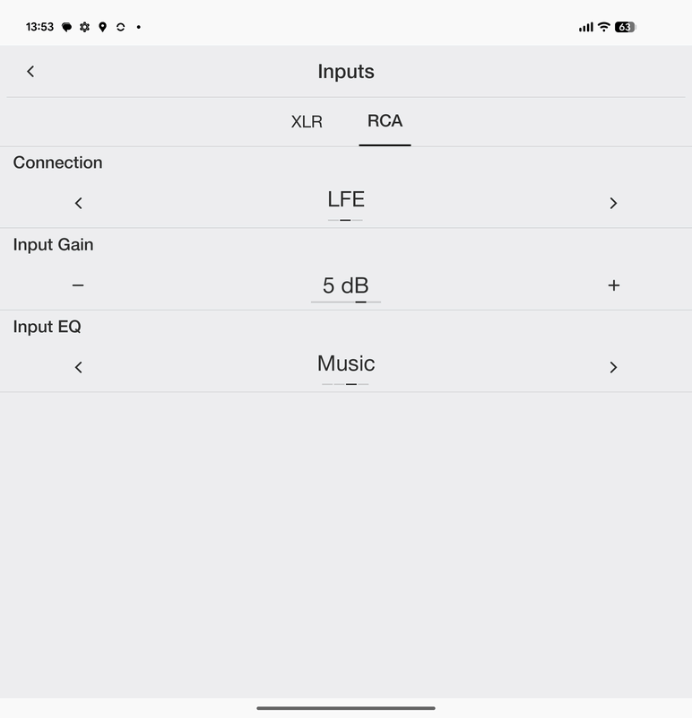

Interessant, @arnova. Mede n.a.v. de opmerkingen hier, waaronder de jouwe, heb ik Perplexity.ai erover doorgezaagd en die wist het uiteindelijk best aardig neer te zetten.
Ik ging er inderdaad impliciet van uit dat er een vast (signaal)vermogen verdeeld wordt, maar dat is helemaal niet zo. Ik heb nu begrepen dat de versterker de (sowieso beperkte signaal)stroom die gaat lopen simpelweg voor lief neemt en ervoor zorgt het op elk moment het door hem gewenste voltage te bereiken. Dat klinkt inderdaad veel meer zoals stuursignalen, in de breedste zin, werken :).
Vervolgens is het begrijp ik afhankelijk van de sub (merk & type) hoe die dat interpreteert, met als - volgens Perplexity - gebruikelijke opties:
- negeert het (jammer dan)
- ziet het als 2x zoveel signaal
En mijn DB4S zou in die laatste groep vallen, maar bij de daarvoor aangehaalde bron zie ik daar niets over...
  • Gwaihir
Zojuist geprobeerd met een Y-kabel op de DB4S: helaas, het maakt geen enkel verschil. Hij wordt niet eerder actief (en ook niet luider). Hij valt dus in de groep subs die zo'n dubbel aangeboden signaal volkomen negeert.

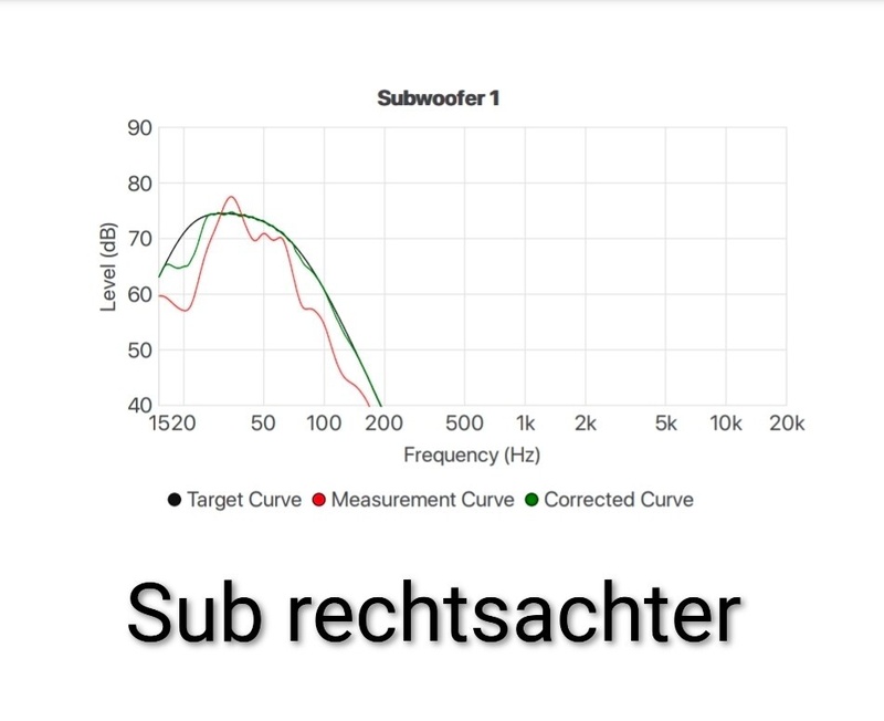

Met de subwoofer rechtsvoor mis ik minder lage tonen, maar wordt het wel weer heel boomerig met muziek. Staat ook door plaatsgebrek strak in de hoek wat niet bevorderlijk zal zijn. Genoeg laag, maar strak kun je het absoluut niet noemen. Dat is op de midden positie weer een stuk beter. Muziek en film is eigenlijk even belangrijk. Ik gebruik nu de Arc genesis software met een goede microfoon, werkt wel goed dus eerst dat proberen met dual subs en anders nog naar een andere kamer correctie zoals mini DSP.
Zou 15 inch gesloten ipv gepoort op de rechtsvoor locatie nog iets kunnen uitmaken. Het liefste heb ik 1 sub op die positie.
Ben bang dat ik met Dual 12 inch sealed impact bij films ga missen. Denk dat het voor muziek wel de beste oplossing is, Dual 15 inch maar daar heb ik eigenlijk de plaats niet voor, en dan wordt het ook wel aardig duur.
Heb ook nog plaats rechtsachter, een meting gedaan maar dat ziet er in mijn ogen nog beroerder uit, wat vinden jullie?
Of kan ik dat piekje op die plek juist gebruiken om de dip op de midden plek op te vullen?
Afbeeldingslocatie: https://tweakers.net/i/AVZLNpdYaFWT7Stsw_EUWq_VQMs=/800x/filters:strip_icc():strip_exif()/f/image/oyorC4XxkVKnc56LxzBTUNBE.jpg?f=fotoalbum_large

Rechtsachter heeft sowieso minder output rond 20Hz en daar wil je juist output hebben.
En mijn advies als je toch serieus bezig bent met andere subs, koop eerst een MiniDSP met umik-01 dan krijg je rechtsvoor waarschijnlijk nog veel beter afgesteld en dus ook minder boomy want dat is namelijk die piek. Niet boosten maar cutten om een mooie lijn te krijgen. Heb je dan nog te weinig output dan kun je altijd nog upgraden. En MiniDSP is geen weggegooid geld, twee subs afstellen wordt dan bijna kinderspel. MSO is een optie maar ik doe het gewoon op basis van REW metingen. Beiden goed geplaatst, mooi op tijd en op elkaar afgestemd.
Die MiniDSP is voor mij de beste aanvulling op subs.
