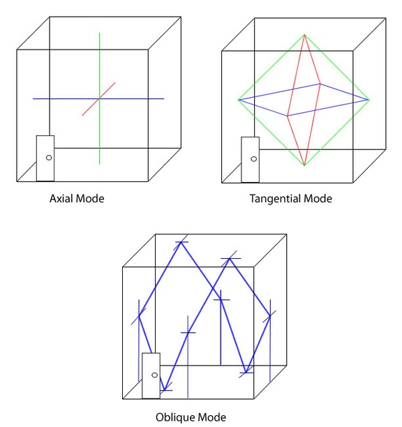

Afbeeldingslocatie: https://tweakers.net/ext/f/6iABWckzwg6iTl2X0nyctOeA/full.jpg
The Eagle schreef op zondag 29 september 2019 @ 16:08:
Het is jouw verwachting, niet de mijne, dus ik kan er verder ook niks mee.
Dat is geen verwachting, dat zijn natuurkunde wetten die dat simpelweg dicteren. :/
[ Voor 60% gewijzigd door Lip op 29-09-2019 16:18 ]
Beter geluid voor iedereen! Zo doe je dat!!! Vergeet je niet een +3 te geven? Bedankt voor het lezen. Flat frequency response EQUALS real music!!! EQUALS Sonic clarity
  • JvS
  • Laatst online: 17:54
JvS
Ik heb hem zelf ook
Samenvattend voor @Paulus0013 :
- Als je speakers gaat verplaatsen, zal het laag onder de ~200Hz altijd flink anders worden, maar hoe dit exact uitpakt is redelijk onvoorspelbaar
- Een geluidsinstallatie heeft geen "oppervlakte" nodig
- Het zou prima veel beter kunnen klinken, maar dat is vrij onvoorspelbaar. Het kan ook slechter klinken.
- Een receiver zal de afstanden en volumes van speakers zeker compenseren, maar de laagweergave niet echt helemaal en de verhouding direct/gereflecteerd geluid zal de receiver ook niet kunnen oplossen.
- Of dat dan weer erg is, is niet echt goed te voorspellen.
- Enige dat je wel kunt voorspellen is dat je minder laag uit speakers krijgt als je ze verder van muren en hoeken verwijderd. Dus als je last hebt van bonkend laag, kan dat zeker wel helpen.
- Verder helpt speakers wegdraaien van muren ook om een groter aandeel van het geluid direct uit de speakers te krijgen ten opzichte van geluid dat je uit reflecties hoort. Dat is bij de meeste speakers een verbetering, maar hoeft zeker niet altijd zo te zijn (denk aan een hoofdtelefoon, dat vindt niet iedereen fijn geluid, maar is 100% zonder reflecties).
Oftewel: NIet zo goed te voorspellen. Het is ook niet helemaal duidelijk welk probleem je wilt oplossen.
[ Voor 9% gewijzigd door JvS op 29-09-2019 16:24 ]

Heb sinds afgelopen weekend een nieuw versterker aangeschaft, een Denon AVR-X1500H. Omdat deze in tegenstelling tot mijn Onkyo namelijk 2 subwoofer pre-outs had. Een subwoofer stond namelijk op mijn to-do list maar kon niet met de oude versterker.
Overgestapt op de Denon, en niet lang daarna een mooie Dali Concept sub kunnen aanschaffen, een subwoofer met een 12' driver en een 300Watt actieve versterker. Klonk op papier prima dus aangeschaft en aangesloten op de versterker.
Echter hoe ik de Denon ook instel, ik moet de subwoofer op 100% volume zetten om enigzins bass uit de woofer te horen. Ook met audissey instellen bied geen soelaas. Ik had verwacht dat de subwoofer ruime marge over zou hebben qua vermogen / volume. Maar zelfs op 100% is die net niet genoeg aanwezig in verhouding tot mijn speaker volume op dat moment.
Wie weet wellicht een oplossing?
Alle hardware op een rijtje:
Head unit: Denon AVR-X1500H
Main: Teufel Ultima 40 Mk2
Center: Teufel ultima Center
RL & RR = Teufel ultima 20 Mk2
Sub: Dali concept sub.
Geprobeerde oplossingen:
-Audissey opnieuw draaien
-alle speakers op 'small' gezet
-subwoofer niveau op +12 gezet op de HU (deed enigzins ietsjes)
Paar feitjes:
-Subwoofer is aangelosten op de Line out 1 van de denon
-sun pre-out is aangeslotenop de LFE van de subwoofer
-Subwoofer heeft ook nog een wit-rode RCA line in, echter deze heeft mijn versterker niet (RCA line out)
-Denon staan ingesteld op LFE+MAIN zodat volledige signaal naar de woofer gaat
Wat fototje's:
Afbeeldingslocatie: https://i393.photobucket.com/albums/pp18/Sander_Zwanepoel/20181223_150513_zps6gmuzuro.jpg
Afbeeldingslocatie: https://i393.photobucket.com/albums/pp18/Sander_Zwanepoel/IMG-20190929-WA0012_zps4tvyfxhd.jpeg
Afbeeldingslocatie: https://i393.photobucket.com/albums/pp18/Sander_Zwanepoel/20190105_141948_zpspzvxo4tx.jpg
Let me know! _/-\o_

@EXpaND
Je hoort 1 subwoofer kabel van de 'pre out 1' op de Denon naar de lfe ingang op je subwoofer te verbinden. Subwoofer zelf ook in het stopcontact.
Lfe+main dan verdeeld hij het lfe kanaal ook over je front speakers, zet hem eens enkel op lfe(sub)
Verder zou ik denken dat het gewoon dead on arrival is....

@EXpaND
Foto's zijn niet zichtbaar in mijn browser.
Gebruik zelf twee Dali SUB E-12F aangesloten op een Marantz AV7705 en de volumeknop een weinig opengedraaid tijdens het inmeten met Audissey. De helft opengedraaid is veel te overheersend en totaal uit balance. Vol open nooit geprobeerd.
Als de sub op pre out sub kanalen van de Denon AVR-X1500H is aangesloten via een subkabel op LFE van de sub en benoemd is in de settings op de receiver moet het gewoon werken.
Als je Audissey draait wordt de sub vanzelf herkent bij de luidsprekers config? Zo ja dan en je krijg er geen geluid uit dan ga ik mee in wat @LuisjeNL schrijft. Dead on arrival.
Terug naar de winkel ermee en even laten testen op een andere versterker/receiver.

Standaard sub inregelen met Audissey betekent op LFE aansluiten, op de sub de gain op 50% en de crossover op max en dan Audissey draaien :)

EXpaND schreef op maandag 30 september 2019 @ 15:32:
Paar feitjes:
-Line out is aangelosten op de LFE van de subwoofer
Line out heeft je receiver niet volgens het volgende plaatje:
https://tweakers.net/i/5d...nhdf-k=/i/2002579644.jpeg
Ik neem aan dat je de pre out van subwoofer 1 bedoelt?
Wat voor kabel gebruik je tussen de receiver en de subwoofer? Misschien heb je een verkeerde kabel of zo.

  • FeaR
  • Laatst online: 01-11 21:50
FeaR
In GoT we trust
Wat een dubbele Pre-Out als voordeel heeft met één subwoofer zie ik even niet maar dat terzijde.
Twee dingen:
Heb je al eens met een 3,5 mm jack naar RCA je mobiele telefoon aan de subwoofer gehangen en muziek afgespeeld? Doet de subwoofer dan meer? Op die manier kan je de Denon / instellingen uitsluiten.
Wat gebeurt er als je de subwoofer ergens anders neer zet? Of met de Phase speelt? Draai hem een kwartslag, zet hem aan de andere kant van de kamer of iets waardoor je een andere plaatsing hebt. Mogelijk speelt de akoestiek in je nadeel. Puur kijkende naar de foto's is het geheel nogal strak in een hoek en tegen de wand gezet. Vooral rechts voor is not done. Mogelijk heb je door die plaatsing zo veel boost in het laag dat de subwoofer minder toevoegt?
Zie je de woofer op 100% wel flinke klappen maken en wapperen maar hoor je niets, of is de conus ook haast niet in beweging op dat volume?
Puur op wat je zegt van subwoofer op LFE In, speakers op SMALL, crossover geheel open, et cetera klinkt het niet alsof daar de fout zit. Crossover op de receiver staat op? Niet dat je daar veel mee haalt als je nu de subwoofer al op 100% volume moet zetten, maar nieuwsgierigheid.
Voor nu eerst uitsluiten waar het probleem ligt, subwoofer of receiver (of akoestiek).

  • EXpaND
  • Laatst online: 18-10 12:42
@The Eagle : Als ik de sub op 50% zet en audissey draai, pikt hij hem niet op aangezien het volume van de sub dusdanig laag is (niet hoorbaar).
@TecTo : Ik gebruik een nieuwe standaard RCA subwoofer line-out kabel gekocht via allekabels.nl
@FeaR : mijn oude versterker konden geen actieve subwoofers op aangesloten worden, aangezien ik dat wel wou, was voor mij een subwoofer pre-out een pluspunt voor deze versterker. Als de sub op 100% staat is de subwoofer zeker actief, dan gaat hij wel aardig tekeer met noemenswaardige bass (ook hoorbaar) Echter als ik hem onder de 80% zet is hij eigenlijk zo goed als 'uit'.
Ik had verwacht dat hij op bijvoorbeeld 50% al té hard stond en nog wel 'vermogen' over zou hebben, maar pas op 90% is hij normaal aanwezig t.o.v. de rest van de speakers.
Signaal over de kabel lijkt mij wel in orde aangezien de automatische in / uitschakeling over de kabel wel goed werkt. Misschien hoort het bij deze subwoofer dat deze juist niet té hard kan?

Ik zou eerst doen wat fear al adviseerde: met een telefoon rechtstreeks een signaal op je sub zetten (met minijack naar tulp/rca kabeltje), beginnen met sub volume dicht overigens.
Als de sub het gewoon doet, dan zou ik dichtbij de sub luisteren terwijl hij aan de receiver hangt, om te onderscheiden of hij weinig signaal krijgt of dat het een akoestiek ding is.

Met je hoofd 50cm van de sub, oftewel in de nearfield. Dan luister je zonder kamer invloed.
