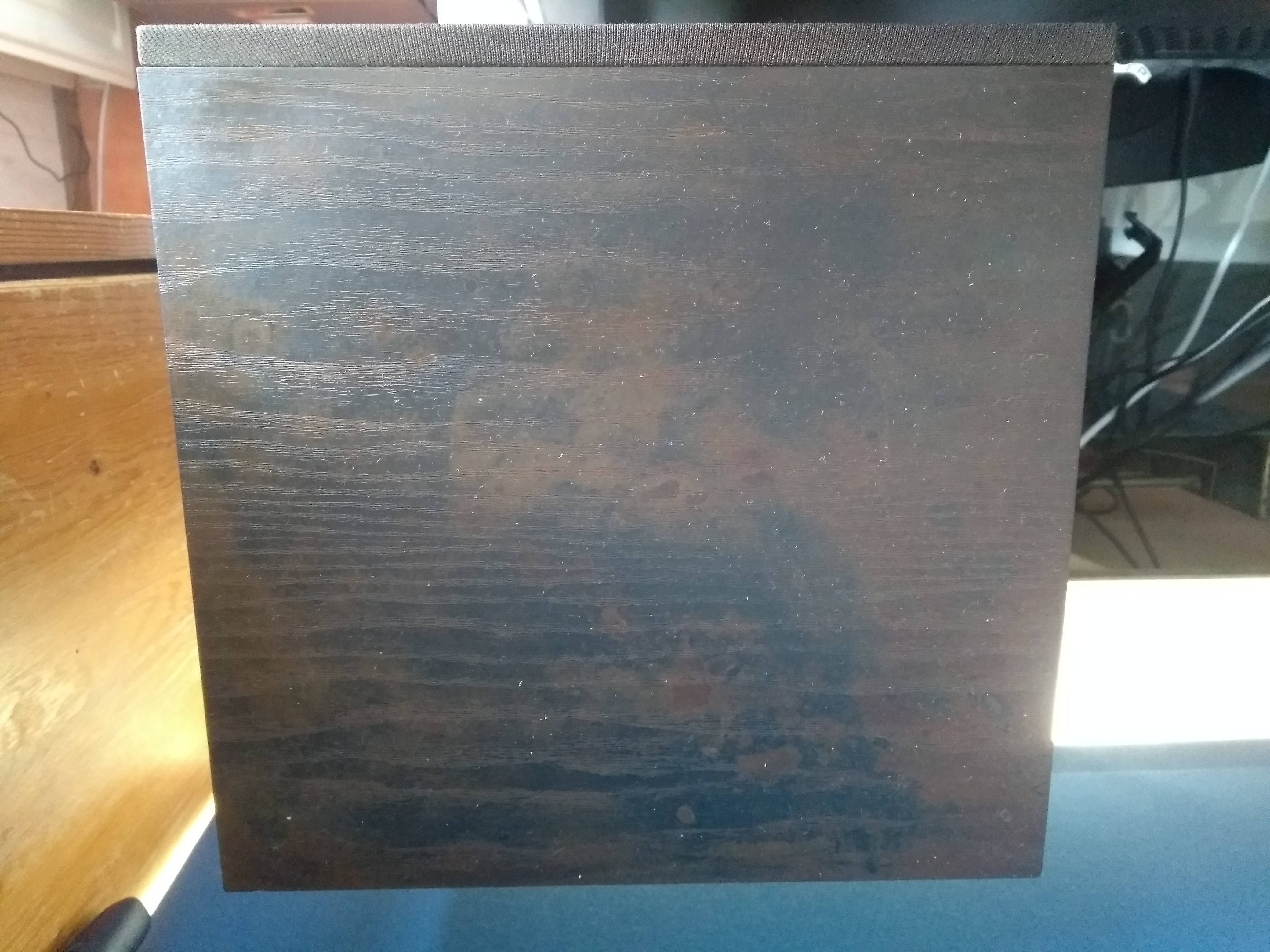

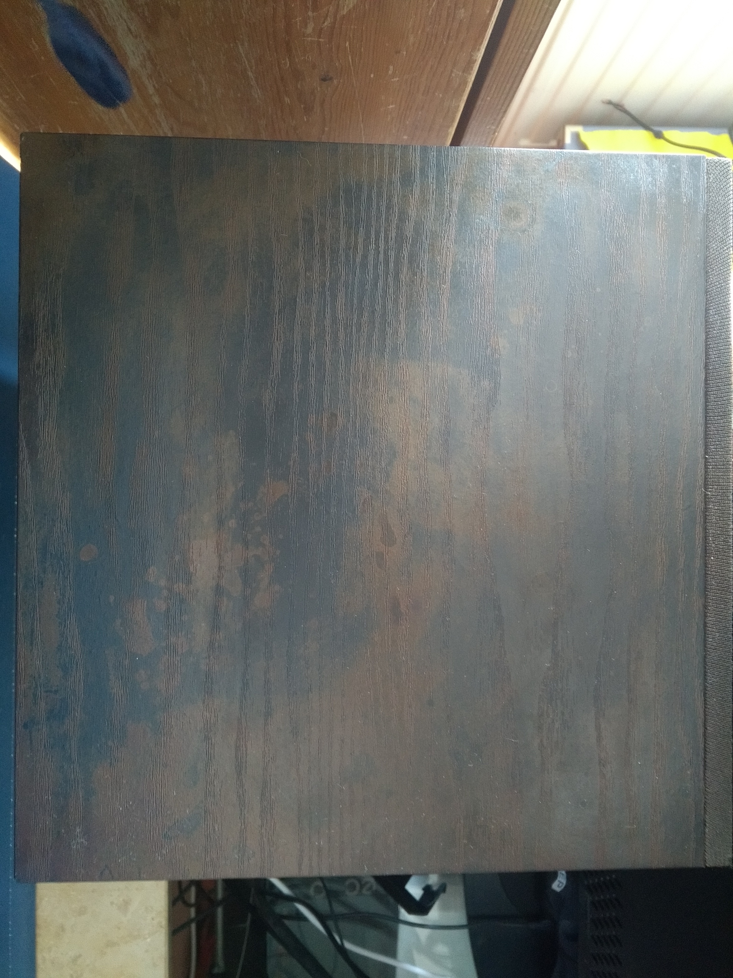

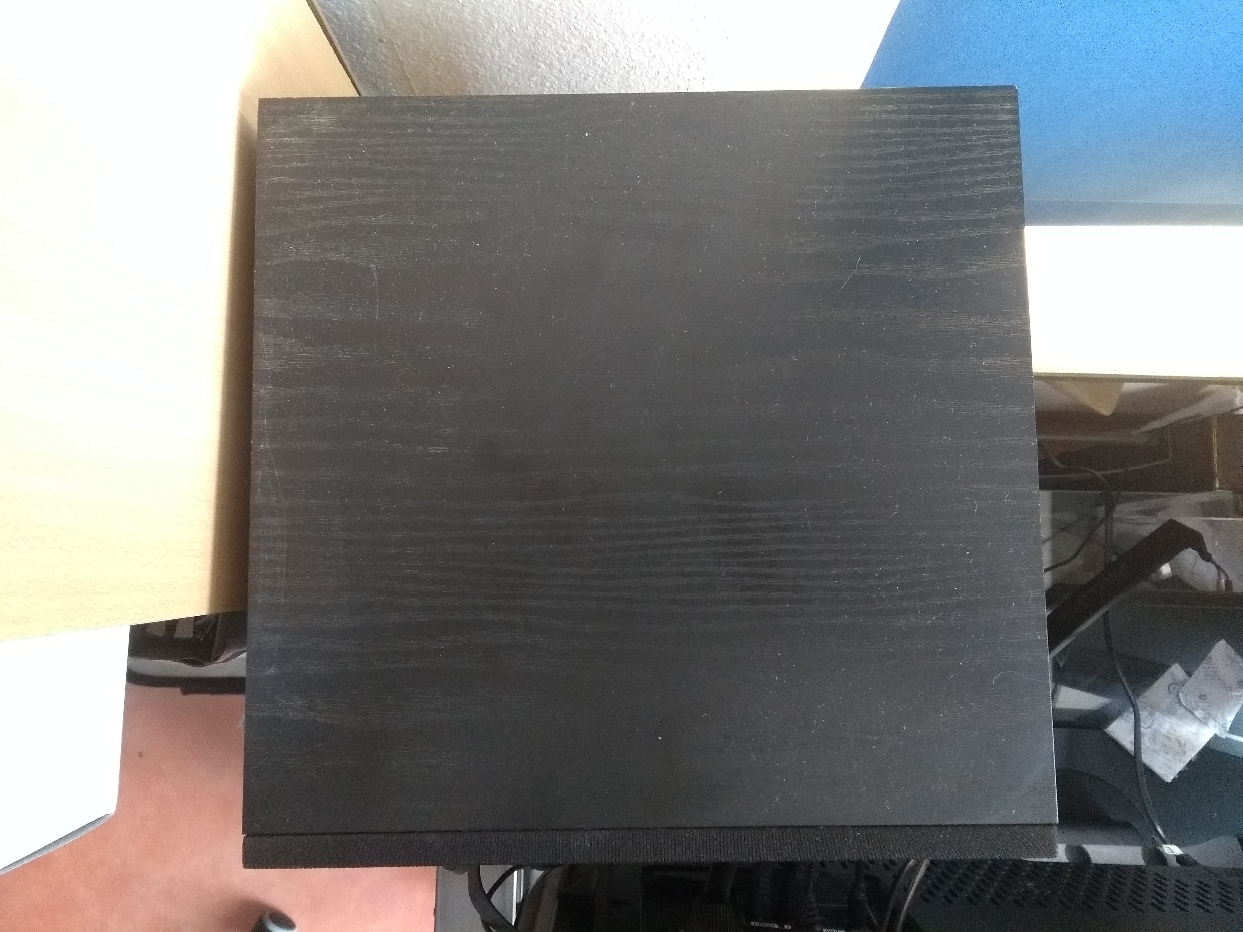

Hallo,
Ik heb tweedehandse speakers van Wharfedale 505.2 gehaald. Ze roken beetje naar paf.
Eenmaal thuis merkte ik dat het pafgeur nog sterker is dan gedacht.
Dus ik ging de speakers met een vochtig doekje boenen. Tijdens het boen dacht ik
"Zo wat komt er veel bruin spul af. Die is vies zeg!"
Dus ik nog ff doorboenen. Na 2 minuten zie ik iets..... hé de speakers zijn lichter van kleur geworden. Neeee...!!! ik heb het verf eraf geboend en het rookgeur is nog steeds niet weg. ;(
Nu heb ik een bruine speaker en een zwarte speaker. :F
Wat kan ik doen om de kleur weer terug te krijgen en geur te verwijderen?
Wharfedale 3
Verkleurd
Wharfedale 2
Niet verkleurd
[ Voor 61% gewijzigd door MedionAkoya op 17-06-2018 16:29 ]
