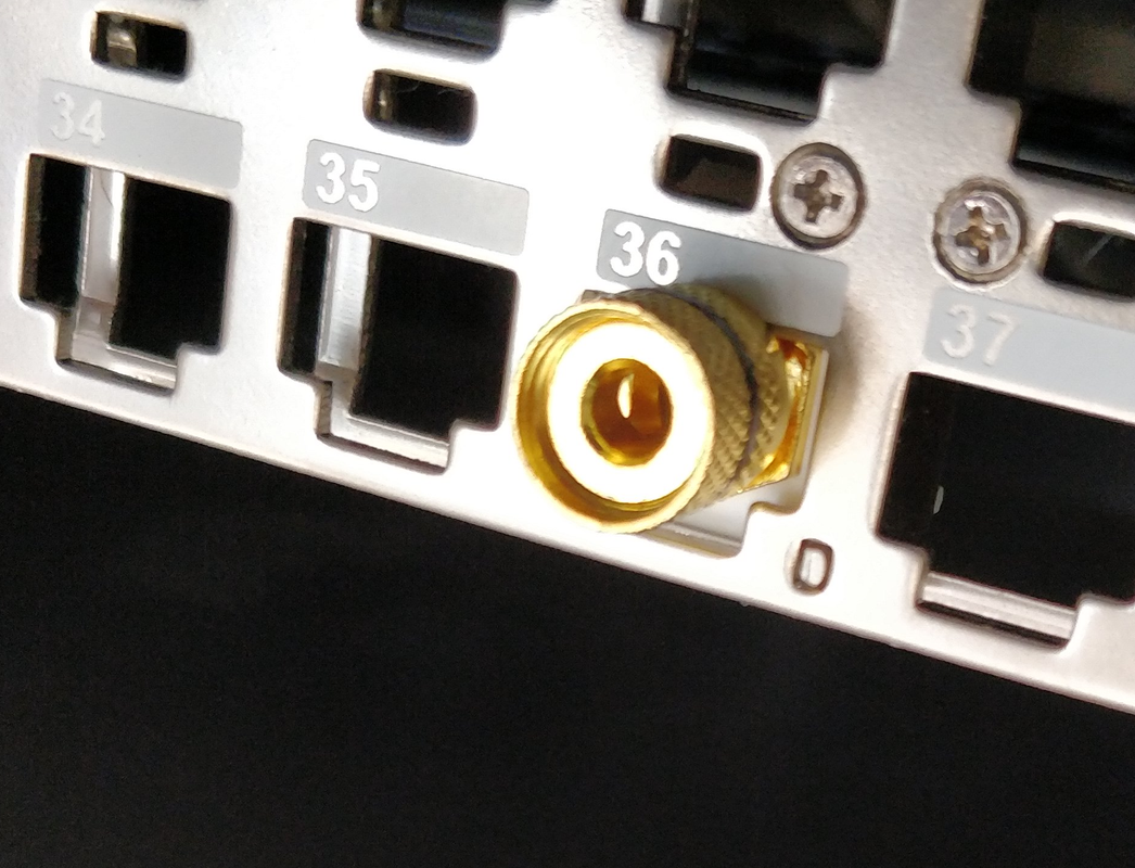

  • kariem112
Ik ben bezig met een verbouwing. Eindelijk een fatsoenlijke patchkast en genoeg ruimte om alles in te bouwen. Nu wil ik ook mijn audio video signalen patchen. Voor de speaker kabel heb ik keystone's gevonden waar dan een bananenplug in kan. Deze keystones komen echter tegen het metalen voorkantje van het patchpaneel aan. Dit lijkt me niet de bedoeling. De leverancier geeft echter aan dat dit geen probleem is.... :?
  • The Eagle
  • Laatst online: 13:11
The Eagle
I wear my sunglasses at night
Doe eens een foto van dat spul? Ik zou gezien het signaal ook verwahten dat het geen probleem hoeft te zijn, maar das afhankelijk van wat er dan exact tegen dat metalen voorkantje aan komt. Zou nl verwachten dat de voorkant van die keystone van de verbinding is gescheiden door een plastig ring oid. Dus zolang die geen contact maken: prima.
  • kariem112
The Eagle schreef op donderdag 9 augustus 2018 @ 22:38:
Nou, contact maken ze wel :)
Afbeeldingslocatie: https://s15.postimg.cc/mth539tbf/keystone.png
Buitenkant is massa, en massa van het rack, als die elkaar raken maakt dat niet uit. Alleen zou je een aardloop kunnen krijgen...
  • kariem112
Verwijderd schreef op vrijdag 10 augustus 2018 @ 10:17:
O-) de buitenkant en binnenkant zijn niet gescheiden van elkaar, of begrijp ik het niet goed ? :?
  • Ray
  • Laatst online: 29-07 15:17
Ray
nou... je verbindt dan wel je 'nul' van je versterker met een eventuele lekspanning van je pc over de mantel van je cat 6 plug etc.. lijkt me toch niet echt een gewenste situatie
  • kariem112
Ray schreef op vrijdag 10 augustus 2018 @ 11:16:
Dat leek me ook. Hoe doet men dat normaal gesproken met keystones voor speakerkabel? Zit daar een ring tussen of iets dergelijks? Of gebruiken die een ander patchpaneel ?
  • Ray
Ray
kariem112 schreef op vrijdag 10 augustus 2018 @ 11:43:
Geen idee. om eerlijk te zijn heb ik nooit eerder gezien dat speakers gepatched worden :) het nu ontgaat me ook enigzins
maar dat terzijde wil je bij dergelijke signalen lijkt me geen verbinding maken tussen de verschillende componenten onderling terwijl bij een netwerk dat natuurlijk juist wel van toepassing is en juist diezelfde mantel mooi aan de aarde gelegd kan worden.
wellicht dat je bij speakers een kunststof ring oid toepast (maar dan nog tricky imho) of een kunststof panel ?
Vandaar dat ik dus schreef over de aardloop. :P

  • kariem112
Njay schreef op vrijdag 10 augustus 2018 @ 15:50:
Rubberen ring ertussen? :P
Heb maar een patchpaneel van kunstof aangeschaft, probleem opgelost :p
  • Njay
  • Laatst online: 23-09 11:54
kariem112 schreef op woensdag 15 augustus 2018 @ 18:48:
Slim :)
PSN: NjayNL | Star Citizen Referal code | Oculus Quest
