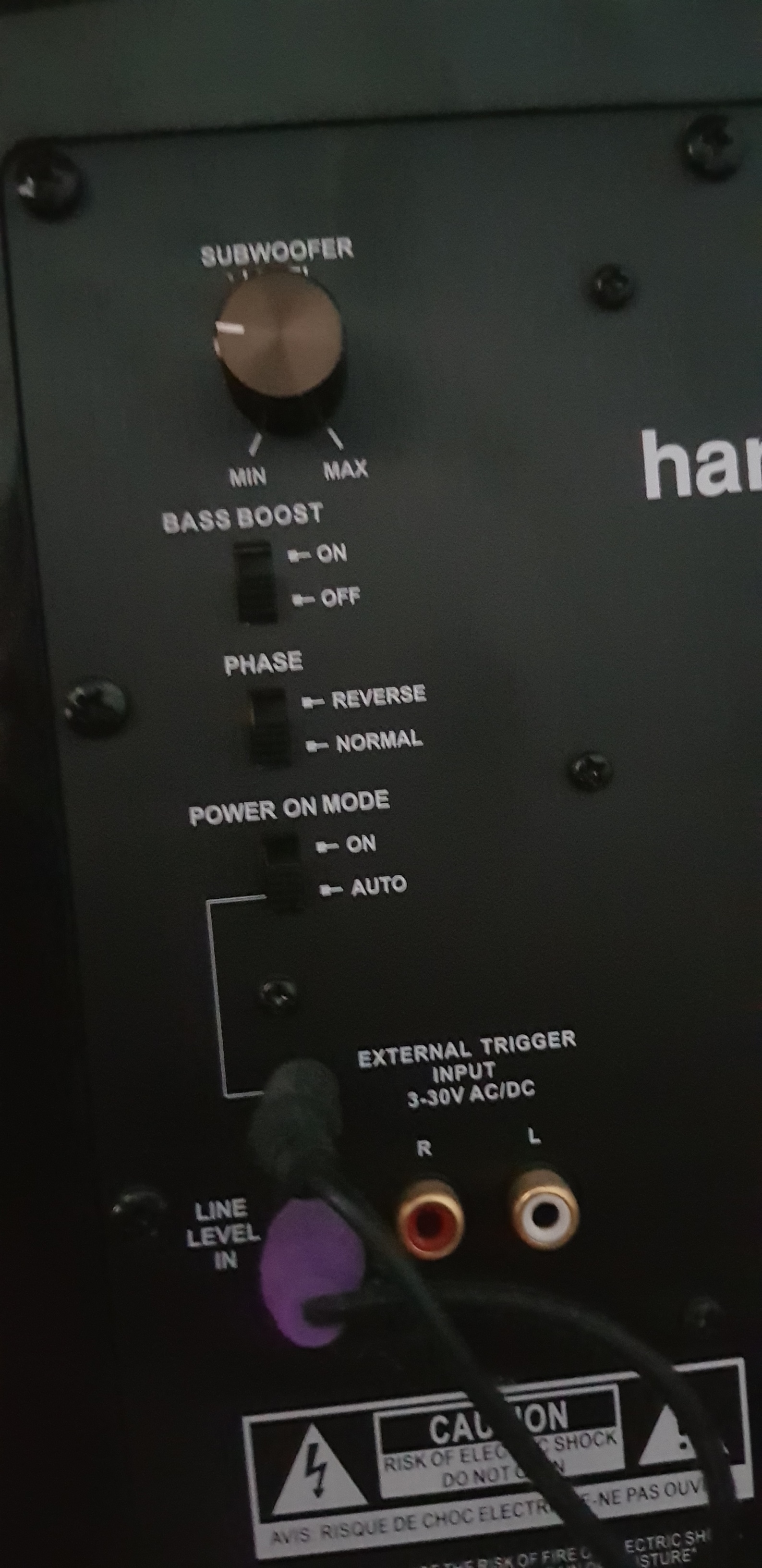

Even een noob vraag. Mijn HK receiver zei gisteren boem, dus nu even op zoek naar nieuwe. Mijn subwoofer heeft een trigger, maar zie op veel (eigenlijk meeste) receivers geen ingang voor die trigger. Is die trigger perse nodig of hoe los ik dat op?
  • herofruit
  • Laatst online: 03-07-2023
Arjant2 schreef op maandag 4 juni 2018 @ 12:31:
Een trigger dient voor het automatisch inschakelen van je subwoofer op het moment dat je je receiver aanzet.

@Arjant2 ik heb op meerdere Pioneer receivers trigger output gehad. Die kun je dus nog bekijken. Gaat het gewoon om een 12Volt trigger?
Doet de Harman Kardon helemaal niets qua uit- dan wel aangaan als er een signaal naar de subwoofer wordt gezonden? Signaal als in LFE, geen 12V.
Anders kan je het oplossen met een extern apparaat als bijvoorbeeld een Master - Slave stekkerdoos. Subwoofer op de slave zodat als de receiver (master) aan gaat de subwoofer mee gaat.

Totaal niet nodig. Met een master/ slave stekkerdoos bereik je het zelfde en meer :)

@kraats @FeaR @The Eagle
HK sub
Ik kan de subwoofer ook gewoon altijd aan laten zie ik, maar dat kost waarschijnlijk weer een hoop stroom.
Maar even kijken wat verstandig is dan, anders wellicht inderdaad een master/slave stekkerdoos. Die kende ik nog niet. Sowieso heb ik weinig verstand van receivers, deze set gewoon in zijn geheel gekocht 5 jaar geleden.
Ik hoop dat de receiver niet de speakers mee heeft genomen toen hij boem deed...
Leuke thuiskomst van vakantie, pff.
Dus nu wel gelijk even kijken naar een (simpele) receiver die 4k throughput heeft zodat die gelijk voorbereid is op mijn volgende TV. (Nvidia Shield--> receiver ---> TV)

Master / slave stekkerblok, no brainer :)

Dat idd. En dan receiver als master, sub op een van de slave stopcontacten en de sub op standje on. Als ie geen stroom meer krijgt vanuit zijn kabel gaat ie toch evht vanzelf uit :P
