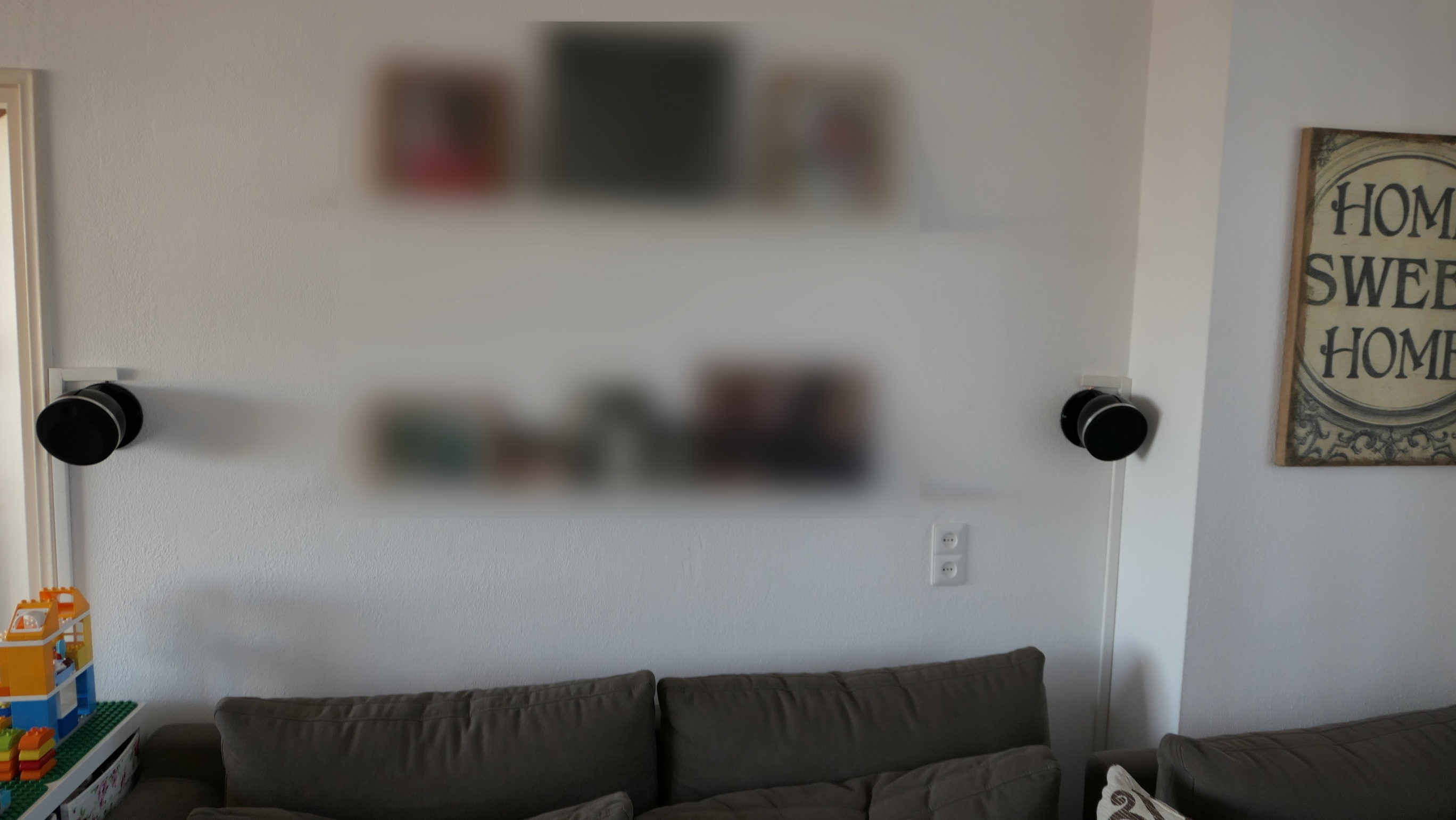

@T-MOB Ik heb ze dus aan weerszijden van mijn bank, op de muur, op 20 cm boven oorhoogte.

  • kariem112
Ben bezig om mijn huidige 5.1 te upgraden naar een 7.1.4 indien mogelijk :) Nu is het probleem dat de ruimte waar ik deze set in wil plaatsen, niet de mogelijkheid heeft om de luisterpositie centraal te zetten. Met andere woorden, de bank komt tegen de achtermuur aan, waardoor ik geen back speakers kan plaatsen. Welke alternatieven / opties zijn er?
  • The Eagle
  • Laatst online: 23:26
The Eagle
I wear my sunglasses at night
Back speakers vrijwel haaks op je bank? Echt geluid van achteren ga je dan missen natuurlijk.
Altrnatief: bank op een andere positie en een stoel midden in de kamer, oftewel je zithoek aanpassen.
  • Jorgen
  • Laatst online: 18:12
Jorgen
Moderator Beeld & Geluid
AV Liefhebber
@kariem112 Mijn backspeakers zitten aan de muur waar de bank ook tegenaan staat. Een cm of 20 / 30 boven oorhoogte. Werkt prima hier.
Afbeeldingslocatie: https://tweakers.net/ext/f/OszBsCym12l3xVpRGXpnkcNj/medium.jpg
  • kariem112
Jorgen schreef op maandag 23 april 2018 @ 20:05:
Zoiets zou het worden inderdaad. Het alternatief om de bank te verplaatsen is helaas niet mogelijk :( .. speakers aan de muur dan maar.
  • Jag
  • Laatst online: 09-10 15:36
Jag
Ik zou de surrounds wel hoger hangen. En dan vier speakers verdeeld over de achtermuur, en richten richting luisterpositie (anders heb je kans dat reflectie via voorwand gaat overheersen en het surround beeld verstoort).
  • Jorgen
Jorgen
AV Liefhebber
Jag schreef op maandag 23 april 2018 @ 22:16:
Waarom bij een 7.1.4 de backspeakers niet net zoals ik gedaan heb en dan de zijspeakers of een stuk verder naar buiten, of aan de zijwanden? Dan heb je (vanzelfsprekend het meest in de 2e opstelling) ook gewoon alles vanaf de goede kanten.
