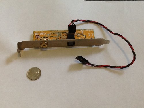

Ik heb m'n pc analoog aangesloten op mijn versterker. Het geluid is erg zacht. Weet iemand hoe ik dit oplos?
Het liefst gebruik ik de digitale ingang van m'n versterker, maar mijn pc heeft alleen een analoge uitgang.
  • Ad de Jong
  • Laatst online: 11:23

Grote kans dat er ergens een instelling op de pc erg zacht staat. Ik zou daar eens naar kijken.

Nee helaas, zowel in Spotify als in het systeemvak staat het volume op maximaal. Misschien moet ik iets instellen bij m'n versterker, want cd en usb zijn hard en tuner en analog in zacht.

Een paar suggesties:
via hdmi aansluiten?
PC openen en een los optisch/coaxiaal aansluitplaatje plaatsen op de spdif header die bijna zeker op je mobo zit?
Een losse geluidskaart plaatsen?
Een externe USB geluidskaart gebruiken?
Opties voor een digitale aansluiting genoeg.
Wat voor versterker heb je? Waar je naar op zoek bent is reference volume. Op de meeste receivers kun je dat gewoon afstellen. Bij analoge versterkers zie je het eigenlijk nooit, juist omdat het een digitale instelling is. In dat laatste geval zit er niks anders op dan eea zoveel mogelijk bij de bronnen af te regelen :)
Dank! Ik heb de handleiding doorgekeken maar hij heeft deze functie helaas niet.
Thanks. Ik was al een beetje naar geluidskaarten aan het kijken. Die geluidskaarten hebben allemaal een DAC terwijl ik die dus eigenlijk niet nodig heb. Maar ik denk dat ik even iets van Marktplaats afhaal. Die tweede optie kende ik nog niet, die ga ik ook ff Googelen, dankjewel.
Zo'n ding:
Afbeeldingslocatie: https://images-na.ssl-images-amazon.com/images/I/41LmXhkvzpL.jpg+
Kijk wel even voor de zekerheid of je moederbord inderdaad een spdif aansluting heeft, maar dat kan bijna niet missen.
My Steam Profile (Name Switch) Worth: 889€ (225€ with sales)Games owned: 83
  • TimoD
  • Laatst online: 19-10 23:22
switchboy schreef op zondag 29 januari 2017 @ 14:28:
Zo'n ding:
[afbeelding]+
Ah bracket was het woord dat ik zocht :) m'n moederbord heeft inderdaad zo'n aansluiting, dus ik bestel deze. Dankjewel!

Oke ik kan helaas de SPDIF bracket nog niet aansluiten op m'n moederbord.
