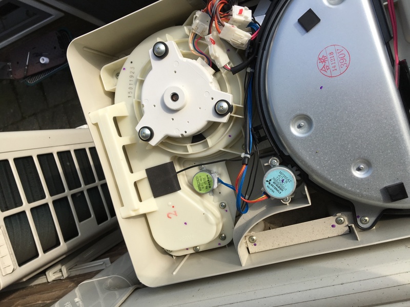

Heeft iemand al eens zoiets meegemaakt , en zo ja wat er dan aan de hand was .?
Wat bedoel je precies met de fan van de buitenunit? De fan in de sarara unit bovenop? Of de "verticale" fan van de warmtewisselaar? De fan bovenop de sarara unit doet in principe altijd mee als je ventileert of een sarara functie gebruikt. Dat kleine fannetje op je binnenunit voor de ventilatieslang doet niet zoveel behalve de weerstand verlagen, het merendeel/volume doet de motor/fan bovenop de buitenunit:
Afbeeldingslocatie: https://tweakers.net/i/KF41LsBMoe2sOGlE7XVsQMpxsco=/800x/filters:strip_icc():strip_exif()/f/image/eUuDYNlp54zNeOOstenYWs0X.jpg?f=fotoalbum_large
Afbeeldingslocatie: https://tweakers.net/i/AogExKy7pYhv_-0AhDDJ-Buc4v8=/800x/filters:strip_icc():strip_exif()/f/image/LUUtUFw5vAjfBH53GFzUuHVZ.jpg?f=fotoalbum_large
Bij mij zijn bij beide US's deze ventilatoren onder garantie vervangen omdat het lager stuk was (roestvorming), toen hoorde je m ineens heel duidelijk brommen met een metalig geluid buiten, terwijl je m normaal niet tot nauwelijks hoort als ie op de normale "fresh ON" stand staat. Haal de deksel er maar eens af en zet fresh op HIGH, dan zou je het heel duidelijk moeten horen, zoals op dit filmpje.
De vervangende fan is van een andere onderleverancier en heeft een ander/gesloten lager voor de fan, daarna ook nooit meer een probleem mee gehad. Het is onderdeelnummer "2382621 TURBO FAN ASSY 200V", dat scheelt je aircoboer weer zoeken ;) Je mag me ook DM'en als je er niet uitkomt.

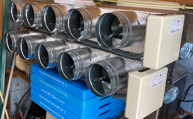

Gaaf! Als ik ooit nog eens verhuis wil ik dat ook, WTW geïntegreerd met kanaalunits, zeg maar de Amerikaanse standaard set-up. Daikin heeft het ook, zowel icm kanaalunits als plafond/casette units, zie: https://www.daikin.eu/con...k_ECPEN20-203_English.pdf
On a personal note:
Ik ga zelf de komende weken een 2x 5kW kanaalunit set-up met multi-zone kit bouwen in het appartement van een vriend van me, wel nog zonder de WTW-integratie, dat vereiste teveel aanpassingen aan de bestaande ventilatiekanalen in het betonnen dak. Net alvast de multi-zone plenums opgehaald, dat zijn flinke bakbeesten! Zal hier wat updates en foto's plaatsen als we zo ver zijn!

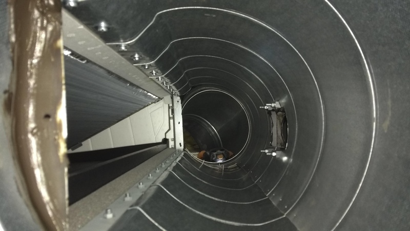

Mijn huis heeft een Brink B8 hetelucht ketel plus warmtewisselaar die ik wil vervangen.
Na twee jaar zoeken, meten en tekenen heb ik een Daikin FBA71 kanaalunit aangeschaft. De bedoeling was dat een installateur de binnen en buiten unit zou plaatsen en zelf de lucht kanalen zou aansluiten.
Er is alleen geen enkel bedrijf te vinden die dit wil doen. Met veel moeite kon ik een installateur vinden die een zelf geplaatste installatie wil afpersen en vacuumeren. Vanwege het prijs verschil heb ik de Daikin in Italie besteld.
Om ook koelen mogelijk te maken moet de kanaal unit wel horizontaal hangen. Dus kan deze niet op de plaats van de Brink komen. Dus Brink verwijderd, lucht verdeel box eruit. Het plafond op de overloop er uit gehaald. Het electra verplaatst. De kanaal unit opgehangen en via 25cm spiroflex pijp en verloop adapters op de lucht roosters aangesloten. De warmte wisselaar laten zitten en deze voert de lucht in bij de kanaal unit.
Makkelijk gezegd maar dit was een maand iedere avond klussen. Nu met 15º buiten kon ik met koelen een uitblaas temperatuur van 7º halen en met verwarmen 44º de totale lucht output was 680m3/uur. Dat is nog niet de spec van 1080m3. Ook zullen de spiroflex buizen geisoleerd moeten worden, in de korte test condenseerde ze al. Gelukking zijn de luchtkanalen door het huis al geisoleerd.
Het was veel werk maar nu heb ik wel een verwarm en koel installatie voor minder als een nieuwe Brink.

Misschien is het anderen duidelijk, maar waarom heb je de warmte wisselaar laten zitten? Of bedoel je enkel dat je die kast (met eventueel inhoud) hebt laten zitten omdat dat qua leidingen makkelijker was?

De warmte wisselaar heb ik laten zitten omdat deze er voor zorgt dat er verse lucht in mijn verder luchtdichte huis komt. En het bespaart energie. Ik heb de AC motoren als eens vervangen door DC en een zelfgemaakte CO2 regeling.
En makkelijk was het niet want hij stond boven op de Brink dus de unit hangt nu aan de muur.

MarkV6 schreef op donderdag 3 september 2020 @ 08:07:
Je bedoelt een WTW luchtververser met (alluminium) warmtewisselaar? Dan snap ik het inderdaad, en lijkt het me een verstandige keuze.
Heb je die dan serieel of parallel geplaatst met de kanaal-unit? Ik ben vooral nieuwsgierig hoe je om gaat met de situiatie waar de WTW dan ventileert maar geen koeling/verwarming nodig is, en andersom. Er zijn immers verschillende oplossingen mogelijk, en denk er over om zelf zoiets toe te gaan passen bij mijn eigen gasbrander kanaal-unit. (Ik heb al multiu-split warmtepompen,dus bij mij gata het puur om de ventilatie.)

Handig, hoewel dit filmpje niet laat zien dat je aan de linkerkant het eea moet losmaken voordat je die rol er zo makkelijk uithaalt. Prima basis, maar het gaat er wel vanuit dat dit niet de eerste keer is dat je dit doet.
