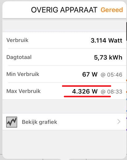

Ik heb thuis 3 airco's op dezelfde 16 ampère groep.
En het is me nog geen een keer gelukt, om die groep af te laten slaan door overbelasting
( Met de airco's op vol vermogen )
De 3 airco's kunnen max 4730 watt ( 4,73 kWh ) per uur
( Mij gemeten max is 4326 watt )
Afbeeldingslocatie: https://tweakers.net/i/47jIIXe8kEErji46GMUmntXJri8=/full-fit-in/4000x4000/filters:no_upscale():fill(white):strip_exif()/f/image/QYDxKtU2BJsTEkf58fwm4JwO.png?f=user_large
Afbeeldingslocatie: https://tweakers.net/i/uwTpmETqI4rOfnCgBtKty1jEye0=/800x/filters:strip_icc():strip_exif()/f/image/LaKImiypCOWobVZhMWd0LJZk.jpg?f=fotoalbum_large
Afbeeldingslocatie: https://tweakers.net/i/UV8L57S0QlQA1hMEvQdgBmZpTFs=/800x/filters:strip_exif()/f/image/pCzNER6xVXntVoeBFGQnXTZH.png?f=fotoalbum_large
Weet je wanneer een airco lang op maximaal zal verbruiken.
Als je huis heel extreem is afgekoeld en dat het buiten onder nul is en vriest.
( dan zal het verwarmen echt veel verbruiken. )
En zodra de woning op temperatuur is gaan de toeren omlaag,
en werkt de airco rustig om de temperatuur aangenaam te houden.
( een elektrische kachel die gebruiken altijd het zelfde. )

dat vind ik nog gevaarlijker dan op 16A. Dan liever een nieuwe groep 16A volledig voor airco.
Ik monitor mijn energie gebruik in huis en kom niet boven de 700watt normaliter voor de gehele woning. Dat is inclusief laptops, gaming computer, tv,...
Alle uitschieters zijn zaken als de stofzuiger (tijdelijk), keukenapparatuur (eigen groepen) of de wasmachine/droger (eigen groep). Ik denk dat dit voor de meesten wel geld.
Al wil ik mijn 4MXM68A wel op een eigen groep hebben. Maar ik kwam er achter dat ik daar ook al een kabel voor heb lopen waarschijnlijk, dat zou weer schelen.
Hier ook 2 airo's op één bestaande 16A groep, geen probleem.

dat heeft natuurlijk ook te maken wat voor airo's je hebt. Ik heb dan 1 buiten unit en 3 binnen units (= aan jouw 3 airco's?)

Ik heb een 2MXM52 (FTXM 42+ FTXM 20) en en 2MXM40 (2 x FTXM 20) op één 16A groep hangen. Met mazzel haal ik misschien de 11A op vol vermogen als die beide aanstaan om te verwarmen.
Brand ontstaat veelal bij de lasdoppen dat is omdat de lasdop niet goed in elkaar heeft gezeten en slecht contact maakt, het net is ontworpen om minimaal 16A aan te kunnen(draaddikte 2,5), daarboven vliegt de zekering in de meterkast eruit, het kan dus nooit gevaarlijk zijn.
Hier loopt de buitenunit met een buitenkabel direct naar de meterkast de stopcontact in, dus max 1 las, het wordt niets gevaarlijker als dit op een bestaande groep zit, Gewoon rekening houden dat je het niet over teveel lasdoppen gaat doen.
De zekeringen in je woning zijn bedoelt om brand te voorkomen door overbelasting.
Ook heb je 16A, B & C automaten, een 16A springt al vrij snel bij een klein piekje.
Deze 3,5 kw unit kon ook gerust afzekeren op een 10a automaat, hier zit hij op een bestaande groep, de buitenunit heeft zelf ook een eigen (zwakkere)zekering intern, waardoor het geen nut heeft om lager af te zekeren.
Ligt er ook aan welke groep je pakt natuurlijk, op de vaatwasser, oven of wasmachine groep zou ik niet doen nee... maar de woonkamer/slaapkamers/gang/schuur is geen probleem.
Moderne (inverter) warmtepompen draaien nooit vol continue op vol vermogen, deze Daikin heeft ook de powerfull optie (werkt dan op 130%) maar dat werkt maar max 30 minuten en moet je handmatig aanzetten, overgens heb ik hem nog nooit continue voluit zien werken behalve als ik zelf moedwillig dit ga doen door op 30 graden binnentemp te zetten bijvoorbeeld.

Een 2.0kw en 3.5kw airco, 2x buitenunit en 2x binnenunit. Binnenunits worden gevoed via de buitenunit. Dus alles op een bestaande 16A groep (1ste verdieping groep).

In de handleiding van onze 5.0kw airco stond ook afzekeren op 20A en zit nu in z'n uppie op 1 16A zekering. Wat alsnog redelijk overkill is louter voor het vermogen: hij haalt 1200watt max oid. Zou nu niet zo moeilijk meer doen denk ik, al is de groep er nu wel en kan ik er altijd nog iets anders op toevoegen. Wellicht is het gewoon een generieke stelregel: airco op 20A eigen groep?

Nee, voor zover ik begrepen heb mag je een eindgroep in NL nooit zwaarder uitvoeren dan 16A.
Zoals ik begrepen heb is die 16A limiet enkel voor gewone groepen die in een stopcontact eindigen, niet in exclusieve groepen voor apparatuur.
Het wordt immers vaak zat gedaan door officiele installateurs. Qua selectiviteit mag een 20A eindgroep immers gewoon, en die 20A draden worden ook gewoon verkocht.
Lijkt me ook sterk dat fabrikanten beweren dat een 20A nodig is (al dan niet of we het daar mee eens zijn), terwijl dat van de wet niet zo mogen. Wel moet uiteraard de kabel er op aangepast worden. Die zal doorgaans dikker moeten zijn én gecertificeerd voor zowel de stroomsterkte alsook de lengte.
Ikzelf zou dus toch 20A doen, doch uiteraard is 16A niet onveilig.
Betreft een gedeelde 16A groep zou ik dat wel echt niet doen tenzij die andere deelnemers in een groep allemaal gegarandeerde weinig gebruikers zijn en dus geen stopcontacten. Maar twee airco's op één groep lijkt me wel weer de goden verzoeken. Plus bij verkoop later kun je echt wel ellende krijgen als inspectie-persoon de kopende partij daar over valt - al dan niet of jij dat nu onzin vindt. Voor mij zou dat echt een verbeterpunt zijn bij aankoop, dat ik aangepast zou willen zien.

Kijk in de technische datasheet in de combinatie tabellen voor verwarmen(blz8) en koelen (blz7) met de binnenunits die je op het oog hebt:
http://www.icglimited.co....0-%20Technical%20Data.pdf
Dan zie je in de kolom total current hoeveel A er maximaal kan lopen en als ik zo even snel kijk is er geen een combinatie mogelijk die meer dan 12A trekt op de 3MXM.
