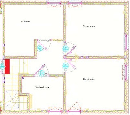

Ik heb in de afgelopen week een aantal bedrijven over de vloer gehad om advies in te winnen en offertes op te laten maken voor airco's voor zowel de beneden als bovenverdieping. Het doel is om het PV overschot op te gebruiken voor zowel koelen als verwarmen, en daarmee zoveel mogelijk de gasrekening naar beneden te brengen. Kostentechnisch wordt het waarschijnlijk eerst alleen de benedenverdieping maar ik wil eigenlijk nu al wel duidelijk hebben hoe ik het boven wil hebben. En daar zit ik nog met een aantal vragen.
Hier de layout van de bovenverdieping.
Afbeeldingslocatie: https://tweakers.net/i/Vc0Ez-KqrHTM8sw9lroiOcHQH3g=/full-fit-in/4920x3264/filters:max_bytes(3145728):no_upscale():strip_icc():fill(white):strip_exif()/f/image/nNCLhMWXmEkeB2ZIrcT972sC.jpg?f=user_large
Alle bedrijven die hier langs zijn geweest raden een aparte unit aan voor de beide slaapkamers.
De argumenten hier zijn dat dit dan beter per kamer regelbaar is. Dit is natuurlijk waar.
Hoe zien jullie de optie daarentegen om de airco te plaatsen op de rood gemarkeerde locatie? Zou dit effectief zien voor de beide slaapkamers? De studeerkamer is voor mij niet zo belangrijk maar de badkamer daarentegen lijkt me wel een probleem dus misschien daar nog een extra unit plaatsen?
Wat zou jullie advies zijn in deze?

Badkamer een unit? Niet doen. Gewoon een luxe terrasheater. Overweeg ik ook.
In de overloop plaatsen is in het airco topic al veel over geschreven.

Kire88 schreef op maandag 25 mei 2020 @ 21:36:
Badkamer kan je gewoon met een IR paneel verwarmen lijkt me. Veel voordeliger en staat hooguit een half uur per dag aan in de winter lijkt me?
Daarnaast als je de slaapkamers op temperatuur hebt en de beneden verdieping ook op temperatuur is dan zal die badkamer wel redelijk mee lopen.

Kan ik enkel beamen. Ik heb in één badkamer elektrische vloerverwarming op 21 graden (met desnoods timer) en de andere een ventilator met gloeispiraal. Dat laatste vind ik fijner dan IR. Immers het maakt wel iets meer lawaai, maar verwarmt de lucht dus als je het uitzet blijft het warm en is minder gevoelig voor 'net eronder moeten staan'. Maar het idee is hetzelfde, want je gebruikt het enkel wanneer het nodig is en dan doorgaans kort.
Die elektrische vloerverwarming gebruikt omdat het een klein oppervlakte is ondanks de COP=1 nauwelijks stroom. Bij stroomuitval (ik woon in het buitenland) merkt mijn 2300W generator er bijvoorbeeld niets van of die nu aan blijf of niet, terwijl de koffiemaker wel dat ding doet optoeren.
Ik zou verder de studeerkamer wel meenemen. Anders wordt dat een kil hok tenzij je daar veel computers hebt staan. Ik spreek uit ervaring want mijn eigen studeerkamer heeft geen unit en zelfs met de deur naar de kamer ernaast open die wel een unit heeft blijft het lang kil in de ochtend. Zeker met COVID en thuis werken, niet prettig. Mijn oplossing is dikke trui aan en alle computers en laptops booten (5 stuks dus helpt wel) en de deur dicht houden totdat het warm is. Maar bij opnieuw doen zou ik daar ook een mini-unit plaatsen. Zeker omdat in de zomer het omgekeerde natuurlijk geldt.
Met een beetje strategisch plannen kunnen de beide units op dezelfde muur en heeft dus weinig extra installatie-ellende.

@Greenisthebest @Tsurany @Armin bedankt voor de reacties. Jullie voorstel aangaande de badkamer (en studeerkamer) is duidelijk.
Armin, we gebruiken de studeerkamer zo weinig dat het eigenlijk wat een groot woord is om te gebruiken dus ik zou er waarschijnlijk toch voor kiezen deze niet mee te nemen.
Hoe zien jullie verder de voorgestelde locatie van de unit op de aangegeven plaats? Zijn er nog andere/betere mogelijkheden die ik over het hoofd zie?

Kire88 schreef op dinsdag 26 mei 2020 @ 08:10:
Dit zal kunnen werken als je er voor kiest de verdieping constant op temperatuur te houden. Snel verwarmen of koelen zal lastig gaan. Ik persoonlijk ga voor een losse binnenunit per kamer, hierdoor kan ik makkelijk een bepaalde kamer verwarmen zonder dat de andere kamer direct mee verwarmd.

Tsurany schreef op dinsdag 26 mei 2020 @ 10:07:
Tot nu toe heb ik sowieso altijd alles mee laten vewarmen. Specifieke ruimtes op aparte temperatuur brengen hebben we tot nu toe niet gedaan en ik verwacht ook niet dat dat gaat veranderen in de toekomst.
En wat is snel, ik stook nu op redelijk lage aanvoer temperatuur en eigenlijk 24/7 op dezelfde temperatuur (af en toe kleine nachtverlaging). Dus echt grote temperatuur schommelingen zijn er niet en indien er iets opgewarmd moet worden duurt het nu ook al een redelijke tijd.
De situatie is duidelijk, en de keuze is aan mij! Ik zal er nog eens goed over nadenken.

  • Tsurany
Tsurany
Zouden jullie even met mij mee kunnen denken?
Wij gaan voor een Daikin 4MXM68N buitenunit met boven drie FTXM20N binnenunits. In de woonkamer wilde ik een FTXM50N binnenunit plaatsen echter blijkt deze breder te zijn dan de kleinere units waardoor hij niet past op de door ons gewenste locatie (nr 1 in de plattegrond). De unit is namelijk 1040mm breed en de muur maar 940mm. Nu heb ik drie opties:
1. De unit op locatie 2 plaatsen
2. De FTXM50N vervangen door een FTXM42N
3. De FTXM50N vervangen door een FTXA50AW (Stylish)
Optie 1 heeft absoluut niet de voorkeur, de unit hangt dan vol in het zicht en blaast direct op het zitgedeelte. Een andere locatie zie ik ook niet zitten ivm leidingwerk wat dan binnenshuis komt.
Optie 2 heeft de voorkeur omdat deze het voordeligst is. Echter zit ik dan met 4,2kW in plaats van 5kW. De vraag is of ik dat ga merken, heb ik perse 5,0kW nodig?
Optie 3 is 500 euro duurder. De unit hangt op locatie 1 uit het zicht dus dat de unit mooier is maakt voor ons niet uit, dan betalen we puur die 500 euro meer voor 0,8kW extra vermogen.
Ik heb het ook aan mijn adviseur voorgelegd en die gaf aan te verwachten dat de 4,2kW unit wel gaat werken maar dat dit qua energieverbruik nadelig uit zal vallen. Echter voor de 500 euro die ik extra zou betalen met optie 3 kan ik natuurlijk aardig wat kWh's verstoken. Dat is op 10 jaar tijd toch ruim 200kWh extra per jaar aan energie die ik kan verstoken.
De woonkamer en keuken samen zijn ongeveer 149m3. Het huis is uit 2006 en geïsoleerd volgens de dan geldende standaarden. De rechterkant van de woning ligt op het zuiden waardoor de woning de hele dag zon vangt, voornamelijk via de glaspartij in de erker (3m breed en 2m hoog).
We willen zowel verwarmen als koelen met de airco zonder gebruik te maken van een andere vorm van verwarmen.
Afbeeldingslocatie: https://tweakers.net/i/ObZxx__Jhgy5Fr2oFHMKfkZPtp0=/234x176/filters:strip_icc():strip_exif()/f/image/2iWQrh2ciZca468aU7lQI0EE.jpg?f=fotoalbum_medium
Wat zouden jullie adviseren?
Crosspost met Tsurany in "Het grote airconditioning topic - Deel 2"
  • vinom
  • Laatst online: 26-10 15:48
@Tsurany Tja, mijn gevoel zegt dat je het af moet kunnen met de 42. Die heb ik zelf ook, maar mijn woonkamer + keuken is veel kleiner, namelijk 100 m3. Maar die van mij doet het met twee vingers in zijn neus in de winter.
Plus, hij hangt bij optie 1 wel echt op een mooie plek.
Ben je overigens niet bang voor pendelgedrqg met zo'n grote buitenunit? (sorry als dat al een keer gevraagd is)
[ Voor 8% gewijzigd door vinom op 01-06-2020 08:58 ]

  • Tsurany
Tsurany
vinom schreef op maandag 1 juni 2020 @ 08:56:
Dat zou mooi zijn, je hebt nooit dat hij op vol vermogen draait om het warm of koel te houden?
Mijn gedachte was dat met vier binnenunits de kans op pendelen niet heel groot zal zijn. Daarnaast hebben we een tweede verdieping van ruim 100m3 inhoud die we niet direct verwarmen/koelem maar indirect natuurlijk wel meegenomen wordt, met name door de units boven.
Gieliovd520 schreef op maandag 1 juni 2020 @ 09:15:
Hier een 5kw in 220m3 woonkamer en open keuken, 3 ramen oost,2 zuid, grote pui west.
Ding houdt het met gemak koel. Zou me er niet druk om maken. Mensen moeten niet verwachten dat het binnen 10 minuten 5 graden koeler is.
Overigens huis uit 2002, Chinees airco.
Dat klinkt goed. Hoeven inderdaad geen direct effect te hebben, zullen eerder voor een constante temperatuur gaan.
  • vinom
Tsurany schreef op maandag 1 juni 2020 @ 09:49:
Nop, hij draait nooit op vol vermogen. Tuurlijk wel heel even als hij net aangaat, maar dat zakt al heel snel af. Ik heb afgelopen winter veel 24/7 verwarmd en dan draait hij tussen de 14% en 32% (cmpfreq, is een indicatie hoe hard je buitenunit werkt)
Met betrekking tot pendelen zou je op dat woord kunnen zoeken in dit topic. Dat is nog aardig wat leesvoer. Ik ben benieuwd of je het gaat hebben met bijvoorbeeld 1 unit aan. Je minimaal vermogen ligt dan erg hoog. In de app kun je buitenunit wel knijpen en dat kan helpen bij pendelgedrag.

Tsurany schreef op maandag 1 juni 2020 @ 01:09:
Ik heb zelf optie 3, maar dan ook meer dan de dubbele inhoud van mijn beneden verdieping met een isolatie standaard van 1995, dus ik denk dat de 4.2 het ook wel zal doen bij je.
Verder is het zo dat op het moment dat je maximaal vermogen nodig hebt en al je units aan staan, er nooit 5kW beschikbaar is voor de beneden unit... ook iets om even bij stil te staan, die 5kW is alleen beschikbaar als er andere units uit staan.
3200 Wp OZO+10000 Wp ZZW+3200 Wp WNW - Daikin 4MXM68N + 3 x FTXM20M2V1B + FTXA50A2V1BT - Vaillant AroTherm 125/5 & Boiler VIH RW 300/3 MR
