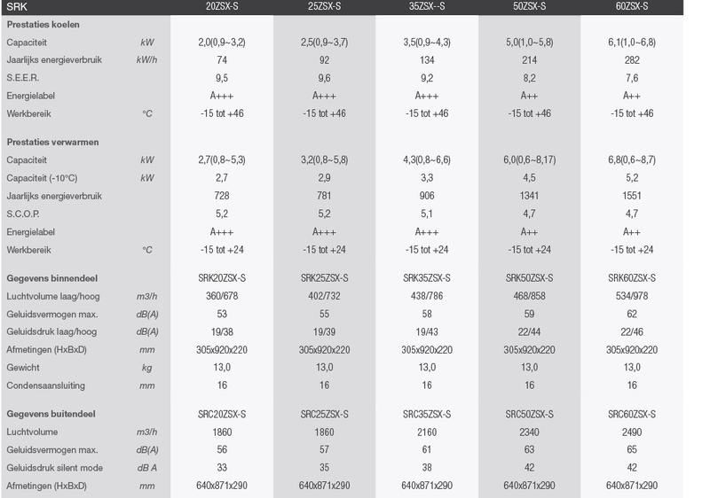

Zo, ook ik mag binnenkort in dit draadje gaan posten en actiever gaan volgen. Hier komt voor de bovenverdieping een Mitsubishi Heavy Industrie Split airconditioning buitendeel MHI SRC35 ZS-W
met 1x binnendeel, wandmodel: SRK35 ZS-W.
Eerst om gedurende de zomer te koelen, aangezien na alle isolatiewerkzaamheden het op de 1e etage te warm wordt, dus luxe probleem :)
Maar aangezien wij door omstandigheden op de slaapkamer en in de badkamer ook geen verwarming meer hebben ook de mogelijkheid om daar te verwarmen. Mocht dit goed gaan, over een tijdje ook een airco voor de beneden etage en een warmtepompboiler voor SWW, deze zal dan op de plek van de CV-ketel komen te staan, dus vandaar eerst deze stap.
Mijn oorspronkelijke idee was eerst de warmtepompboiler te plaatsen, echter ruimtegebrek, dus nu deze constructie, maar wel de volgende stap richting gasloos >:)
Nu mijn vraag, ik krijg bij de airco een Airconwithme MH-AC-WMP-1 WiFi Module waarmee ik door middel van een app (Airconwithme) de airco remote kan besturen, kan ik deze Wifi module ook aansturen door middel van Homey, Domoticz of een ander domoticasysteem ?
Verder welke schoonmaakmiddel kan ik het beste gebruiken om het binnendeel van de airco periodiek te reinigen ?

Ik lees even mee :), bij ons wordt binnen een paar weken een Mitsubishi SRK/SRC 35ZSX-WT geïnstalleerd voor in de woonkamer. Vanwege de WAF gekozen voor het titanium model :).
Primair bedoelt om te verwarmen en de kosten voor de stadsverwarming te drukken, het koelen in de zomer is natuurlijk mooi meegenomen.

  • Laatst online: 24-10 00:19
*knip*, inkoopacties zijn helaas niet meer toegestaan op Tweakers
Ik ga hem kopen bij https://www.cooltechairconditioning.com
Een mitsubishi SRK35ZSX wall mounted inverter R32 met hoge scop 5.2. Je kunt bij ze ook zonder btw kopen als je het zakelijk gebruikt en een geldig btw nummer hebt.
[ Voor 35% gewijzigd door ThinkPad op 02-07-2020 15:43 ]

  • Appie Heijn
mouse86 schreef op woensdag 1 juli 2020 @ 06:45:
*knip*
Dat laatste heb ik ook gedaan. Alleen moet je hem dan wel zakelijk gebruiken. Wanneer je hem prive gebruikt of doorverkoopt dan zit je alsnog met de NL btw, en laat die nou 2% lager zijn dan die in de UK
[ Voor 5% gewijzigd door ThinkPad op 02-07-2020 15:46 ]
  • mouse86
Appie Heijn schreef op woensdag 1 juli 2020 @ 21:25:
20% BTW in de UK
21% BTW in nederland.
Maar je hebt gelijk, je moet het natuurlijk 100% zakelijk gebruiken.
x

  • eggiebert
  • Laatst online: 19-12-2024
Ook hier graag info daar ik twijfel:
Heb mijn keuze laten vallen op een MHI 50ZSX of een 60ZSX.
Mijn woonkamer en open keuken / leefruimte beneden is 160M3 woonhuis uit 1996, redelijk tot goed geïsoleerd. Airco hangt tevens vrij centraal en kan de hele ruimte goed bereiken zonder "obstakels".
Ik ging kwa berekening uit om de 60ZSX te bestellen maar omdat ik hier toch veel lees over begrippen als over-capaciteit en pendelen heb ik hierover de volgende vraag ;
Als ik de specs lees tussen deze 2 (zie bijlage) is het verschil buiten het energieverbruik alleen de luchtverplaatsing?
Ze kunnen namelijk beide tot dezelfde capaciteit terug-regelen nml 1 kw koelen en 0.6 kw verwarmen.
Klopt het dus dat ik bij de 60 alleen meer capaciteit heb (metname verwarmen) maar misschien meer last zal hebben van het waaien / de lucht verplaatsing en kan ik beter kiezen voor de 50ZSX?
Ik vind het koelen in de zomer fijn maar wil zoals de meeste in dit forum dit apparaat hoofdzakelijk gebruiken om deze ruimte zoveel mogelijk te verwarmen en veel gas te besparen.
Zonnepanelen gaan de energie voorzien.
Graag advies.
EgbertAfbeeldingslocatie: https://tweakers.net/i/Ow3EWGepZsO7U0HJAIaS408zU-Y=/800x/filters:strip_icc():strip_exif()/f/image/Ys1C9R8DtuMKQsEo9vWR0hAr.jpg?f=fotoalbum_large

Ik zie dat de 50ZXS ruimtes tot 175m3 bedient, dan zou ik zeker niet groter gaan.
Hier ongeveer 6,5x9x2,6m= 152,1m3 wat ik al red met een 3,5kW Toshiba.
Eigenlijk iets (40m3) minder omdat ik de hal en trap met een gordijn afscherm, al is dat geen 100% afdichting.

Speedy-Andre schreef op dinsdag 28 juli 2020 @ 12:34:

  • eggiebert
Gezien hier de reacties neig ik dan toch naar de 5kW versie, volgens kenners hier in forum nog steeds voldoende capaciteit.
Ruimte is de woonkamer / open keuken exact 157M3
En vwb isolatie denk toch redelijk : temp komt zeker nooit onder de 15/16 graden, en vorig jaar met hittegolf van 40 graden was de max hier in de woonkamer 27 graden.
Gas verbruik afgelopen jaar was 1390M3 en dit wil ik dus drastisch proberen te verlagen middels de 50ZSX set.
En mocht het echt nog een barre winter worden dan springt mijn CV / Calenta nog bij :)

eggiebert schreef op dinsdag 28 juli 2020 @ 21:09:
Met een 5kw springt je CV niet bij, dan mag het behoorlijk gaan vriezen, belangrijk is het minimaal vermogen maar dat lijkt voor de 3.5 en 5 kw versie niet uit te maken als ik op de sheet kijk.
De 5kw versie binnenunit maakt wel een stuk meer geluid/luchtverplaatsing waardoor je eerder de neiging hebt om de fan snelheid zelf op handmatig laag te zetten.
Maar het blijft een warmtepomp verwacht niet dat je van 16 naar 21c binnen 15-20 minuten red, dat zijn forse temperatuurverschillen, dat heeft wel even tijd nodig, als het buiten heel koud is pas ik alleen nachtverlaging toe en laat ik hem aan, vooral bij een goed geisolleerde huis maakt het amper uit of je aan/uit stookt of met een kleine nachtverlaging, ik zou hem dan gewoon op 18 of 19c laten staan in de nachten.

Volgende week komt een bekende bij mij langs om mij te adviseren.
Ik wil 2 binnenunits plaatsen om te koelen em te verwarmen. 1 in de woonkamer en 1 op de overloop.
Woonkamer denk ik na wat berekeningen aan een 3.5 of 4.2 , overloop is 3.5 eigenlijk al overkill. Ik wil 2 slaapkamers daar eem beetje verkoelen en verwarmen doe ik boven eigenlijk niet. Ze zullen dan ook niet vaak gelijktijdig aan staan. Soms misschien als ik de woonkamer lekker koel heb en een uurtje voor het slapen boven vast de boel aanzet.
Waar ik nog niet over uit ben is of ik 2 single splits van bijv 4.2 en 3.5 kw wil, of 1 multi split van 4.2 of 5 kw.
Ik neig naar een multi split, omdat ik dan maar 1 lelijk ding aan de muur heb hangen en mijn hoofd zegt; je hoeft dan ook maar aan 1 buiten unit onderhoud te plegen.
Wat zouden jullie adviseren ?
