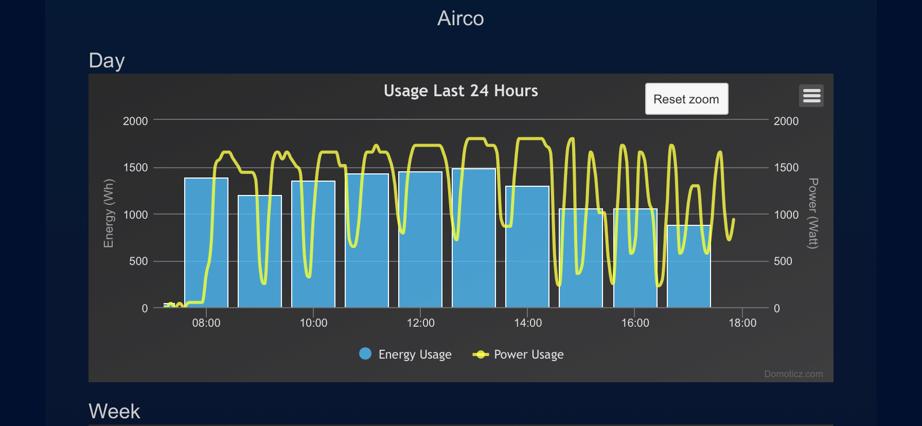

Hier ook 2 stuks op 1 groep.
staan dan niet gelijktijdig aan, maar piek komt nooit hoger als 1500w (dat is bij opstarten als t vriest)
daarna zakt het snel naar tussen de 150 en 600w

Hier de hele dag door defrosts, de mist maakt het wat zwaarder en het is de hele dag al net onder 0. Kost ook aardig wat stroom. Morgen lijkt hetzelfde te worden, ik ga dan nog eens een gas dagje proberen als vergelijk.
Airco defrosts

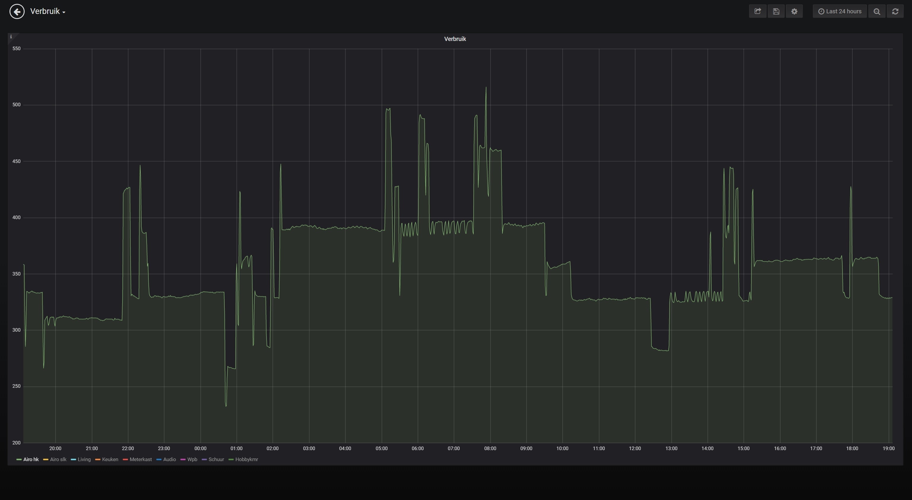

De Daikin Ururu Sarara 3.5 kW heeft er bij ons vandaag hard aan moeten trekken. De hele dag mistig weer tussen de -1 en 2 graden.'s avonds om 21:30 sprignt de airco uit en 's morgens om 5 uur weer aan, binnen 50 minuten is de temperatuur gestegen van 16 naar 18 graden. Maar daarna gaat het een stuk langzamer en je ziet een mooie zaagtand door de defrosts.
Afbeeldingslocatie: https://www.dropbox.com/s/gl9fir61ni0h0hf/Defrosts_2020-01-21.png?raw=1
Ik kan mooi de defrosts zien met de geluidmeter van mijn Netatmo (in de avond gaat de TV aan). Totaal 19 defrosts meen ik te tellen tot 22:00 uur, dus meer dan 1 per uur :+
Vannacht gaat de airco niet uit, want morgen weer een frisse nacht/dag voorspeld tussen -1 en 6 graden. Ik heb mijn airco bewust te klein gekozen, want de paar dagen dat het echt koud wordt, is op 1 hand te tellen. En anders gaat de elektrische sfeerhaard van 1500 Watt erbij aan. Maar dat hebben we nog niet gedaan. Misschien moet ik de airco weer eens laten schoonmaken, binnenunit en buitenunit, want na een onderhoudsbeurt gaf deze weer meer warmte.

mr_evil08 schreef op dinsdag 21 januari 2020 @ 20:24:
Want als de unit een defrost doet is er gelijk paniek in de tent? :+
Nee hoor, maar mijn idee is dat op dat moment de COP al slecht is, en ik neem aan dat de defrosts ook energie kosten... Al heb ik me daar niet in verdiept.
Wanneer het hier beneden 0 komt blijft de unit gewoon aan, ik zie vrijwel geen extra verbruik.
Hier gebeurd het 1x per 2u, de unit maakt niks meer geluid tijdens een defrost, de compressor staat even voluit maar de fan uit, sterker nog bij een defrost is mijn buitenunit stiller dan tijdens verwarmen.
Het geluid van de buitenunit is hoofdzakelijk de fan, de compressor is hier wel stil.
bij mist blaast die hard maar de compressor draait zacht, kortom ruim voldoende vermogen over, slinger ik 2c erbij dan is dat zo geregeld.
Hier maakt de LG 5kW best veel herrie, komt ook wel omdat wij direct onder de binnenunit zitten.
De buitenunit maakt nu nog zoveel herrie dat 's nachts aan laten zeker geen optie is, dreunt door de slaapkamer. Veerdempers staan in de planning voor het voorjaar.
