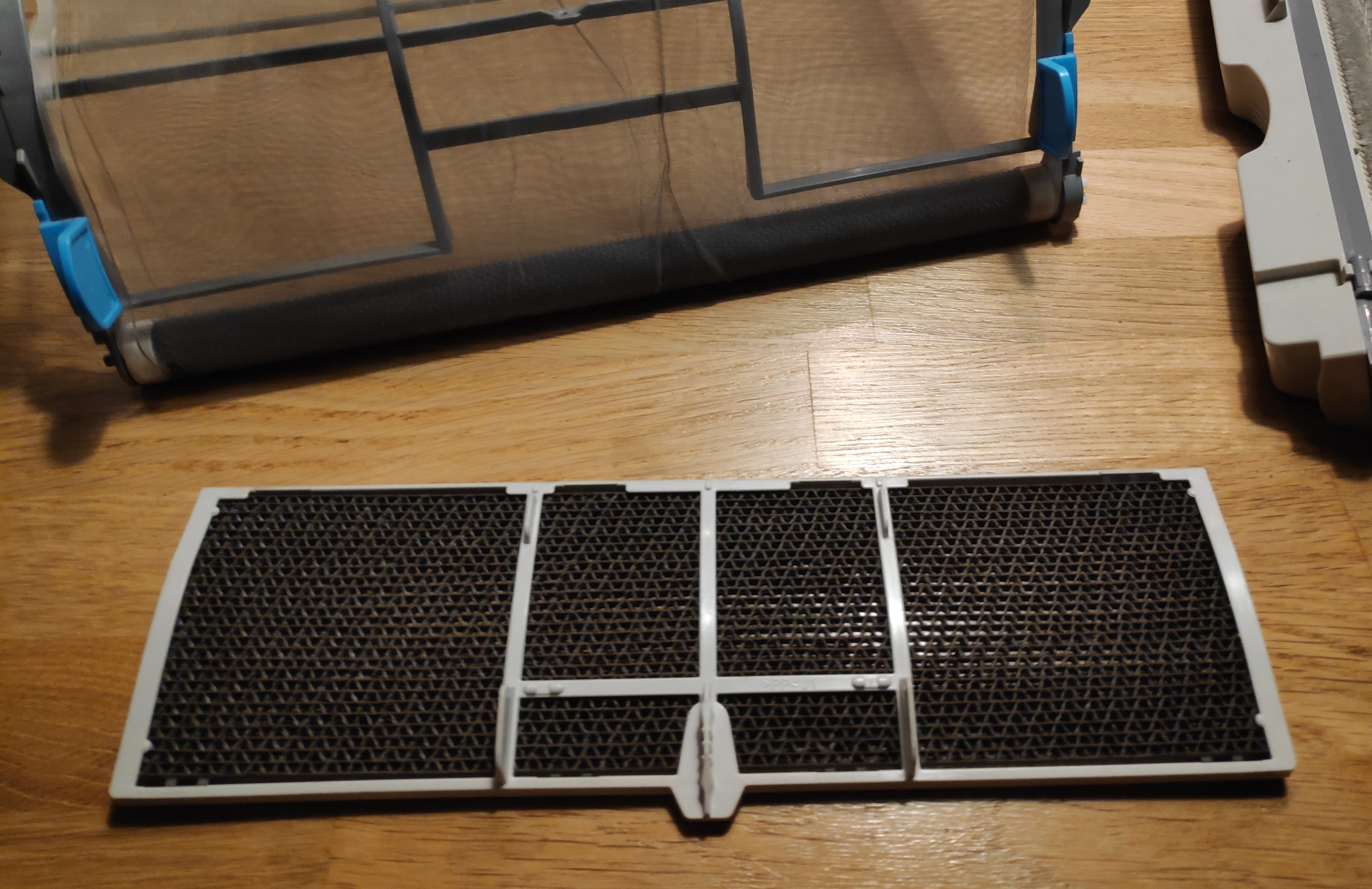

Vanavond alle stof te lijf gegaan, dat was wel weer nodig.
Ook het zwarte luchtfiltertje meegenomen dat helemaal links op de ingang van de fresh air zit.
Het filter op de volgende foto stinkt wel erg...
US
Vreemd is het dat dit filter alleen in het rechter vak zit. In het linker vak wel een frame maar zonder dit filter. Is dat bij alle US gebruikers zo?

Trebbors schreef op maandag 5 november 2018 @ 21:10:
[Afbeelding: US]
Is er iemand met een FTXZ-N die eens kan kijken of er links een filter aanwezig is?
