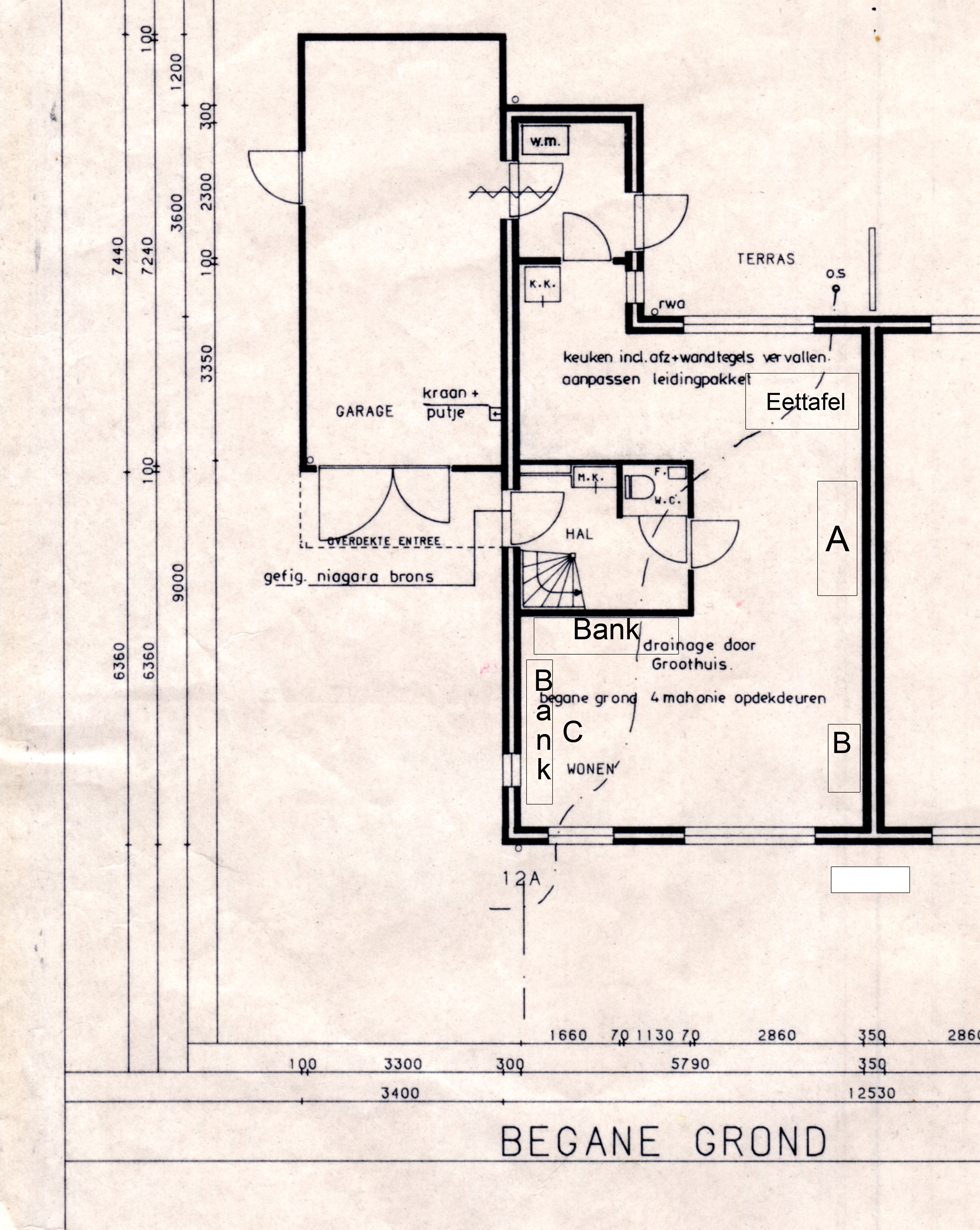

Ik ben even op zoek naar de juiste plek voor de binnenunit.
Dit is mijn plattegrond van de beneden verdieping:
begane grond
Normaal zou je deze op plek C plaatsen, boven de bank denk ik. Echter kan ik de buitenunit dan niet goed kwijt. Deze wil ik niet op de oprit hebben staan. Op de garage zou misschien kunnen maar dan heb ik een condenspompje nodig. En tevens loopt er dan een goot over de zijkant van het huis wat niet echt fraai is.
Zou plek A ook een goede plek zijn?
Daaronder staat dat wel een buro (tbv thuiswerken). De buitenunit zou dan op het terras kunnen.
En in hoeverre is plek B een probleem?
Dan kan de buitenunit voor in de tuin. Voordeel is dan ook dat ik eventueel een multisplit kan nemen zodat de (hoofd) slaapkamer daar direct boven ook voorzien kan worden van een binnenunit.
Of heb je dan veel last van de luchtstroom?
Op een folder van Daikin zie ik deze gek genoeg ook wel eens op deze plek.
En kunnen de kabels van de binnenunit zowel naar rechts als naar links ?
[ Voor 3% gewijzigd door jobr op 17-11-2018 14:19 ]

jobr schreef op zaterdag 17 november 2018 @ 13:52:
[Afbeelding: begane grond]
Tussen plek c en b geen mogelijkheid? Tussen deur en raam?

Zanzibar-1337 schreef op zaterdag 17 november 2018 @ 18:54:
Onderaan bedoel je? Dan blaast deze toch ook naar de bank aan de andere kant?
Onderaan zit geen deur, alleen maar ramen.
  • Zanzibar-1337
  • Laatst online: 08:10
jobr schreef op zaterdag 17 november 2018 @ 19:01:
Ja onderaan, dat zwarte stukje tussen de twee ramen. Je kan de unit op een vaste blaas stand instellen, heb je er geen last van wanneer je op de bank zit, richting de eettafel laten blazen. Zit je er daar ook comfortabel bij.
Mijn benedenverdieping ziet er eigenlijk hetzelfde uit. Het enige verschil is dat bij ons de keuken op de plek van de eettafel zit en waar jullie de keuken hebben zit bij ons de bijkeuken. De bijkeuken wordt (ondanks dat er een deur in zit, die staat gewoon open) prima verwarmd door de airco, ik heb hem op de plek onderaan tussen de (bij mij) raam en de deur.
Afbeelding;
Afbeeldingslocatie: https://www.mupload.nl/img/aluyr5xgld2.png
Hij hangt dus bij mij in de woonkamer tussen de ramen en de deur. Hij blaast richting de keuken.
[ Voor 37% gewijzigd door Zanzibar-1337 op 17-11-2018 19:13 ]

Ik heb hem bovenaan voor een raam gehangen omdat er helemaal geen muur zit.
De lucht bereikt de keuken aan de andere kant prima en bij mij zit ook links een korter stuk.
1,13m tussen de ramen kan genoeg zijn en de leiding zit dan achter de airco door de muur.
De netvoeding kan op de buiten-unit zodat er binnen niets te zien is, of je moet een wcd nabij hebben.

Zanzibar-1337 schreef op zaterdag 17 november 2018 @ 19:06:
Bij mij zit daar nog een ventilatierooster waar deze half overheen zou vallen. En dan moet deze wel erg diagonaal blazen.
A of B is geen optie?

jobr schreef op zaterdag 17 november 2018 @ 19:43:
B is een optie lijkt mij. Schuin richting tussen muur zetten. Zou prima moeten kunnen.

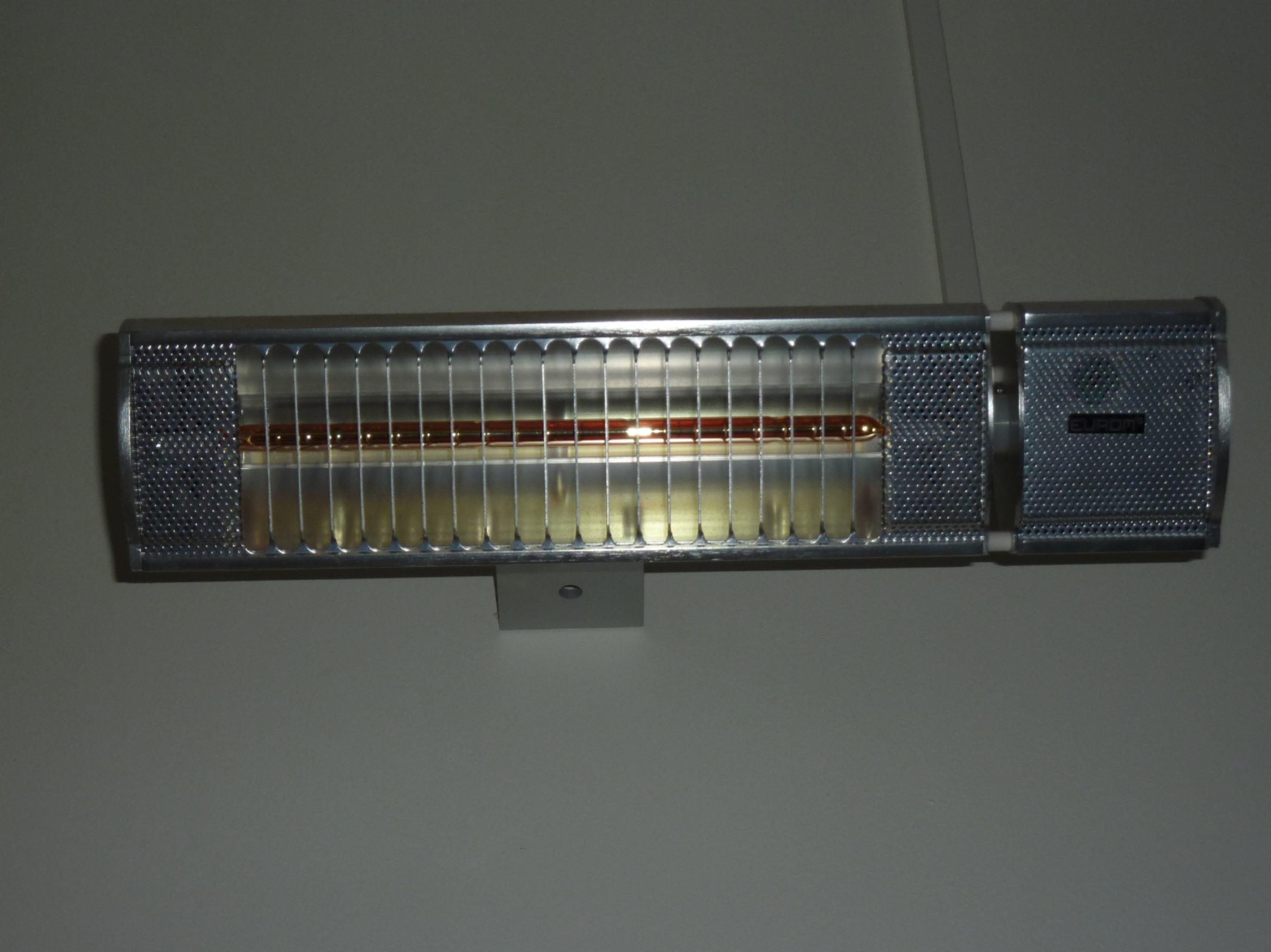

Ik heb zelf IR panelen in badkamer systeemplafond zitten, kost wel een vermogen aan stroom.
Moet het rap dan zou een badkamerstraler (IR) een goede keus zijn, Die hang je aan de muur,
,terrasverwarmers doen het op dezelfde manier.

Ik weet niet hoe snel een ir. paneel is.
Maar de terras straler staat hooguit 15 min aan, als hij aangaat. (we gebruiken het zelden)

Ook met een L/W wp kan badkamer koud aanvoelen, daar wil je gewoon flink wat stralingswarmte (meeste mensen).
Op jaarbasis kost zo’n paneel niet veel stroom hoor, hang een (klok)thermostaat aan je paneel of een “oversized” paneel, zodat je gelijk warmtestraling voelt.
Hoeveel minuten per dag sta je in badkamer? Hoeveel dagen is het echt koud en wil je extra warmte?
Stel 150dagen 1uur bij 700w paneel. 0.7kWh per koude dag, niet zo erg toch :)?! Heb ik niet eens de thermostaat meegerekend en ga ik uit van handmatig aan/uit schakelen.

Als iemand nog een IR-paneel kent dat wél warm genoeg wordt zou ik dat wel voor de badkamer overwegen, er hangt nu zo'n Eurom stralertje van max 1500 W maar veel gemopper van dochter :)
Hoe zit dat met die terrasstralers: ik zie dat die een paar honderd graden kunnen bereiken, moet je dat willen aan een plafond van 2.40 hoog? Snelle voelbare warmte voor een korte periode, kun je dat ermee bereiken?
  • bvuaemal
  • Registratie: Februari 2017
  • Laatst online: 18-09 13:49
Ik heb een eurom 1500W terrasverwarmer met afstand bediening. Bevalt goed. eurom1500w
Verwijderd schreef op donderdag 22 november 2018 @ 10:03:
Beetje ver van Eindhoven. Ik wacht geduldig af, het is ook wel prettig om alle units bij hetzelfde bedrijf in onderhoud te hebben.

Vraag: Is er iemad die goede ervaringen heeft met IR panelen??
In mijn geval wordt mijn woonkamer verwarmd met 2 LL WPs. Werkt goed. Het enige is dat de zithoek op 20C blijft terwijl de rest vand kamer op 21C staat. (Dit was voorzien omdat de WP wat ver van de zithoek staat).
Ik zit er nu aan te denken om aan het plafond van de zithoek IR panelen te plaatsen.
Dimensie zithoek 2.8m breed , 4.0m lang en 2.1m hoog
Gezien bovenstaande negatieve reacties over IR panelen begin ik te twijfelen.
Zie reviews van deze producten bijvoorbeeld. Daar zit zowel positief als negatief tussen. Ik denk dat het zeker toegevoegde waarde kan hebben, maar dan wel met de hogere wattages voor aan het plafond.
  • mr_evil08
  • Laatst online: 26-09 19:04
bvuaemal schreef op donderdag 22 november 2018 @ 14:04:
Dat is herkenbaar, gebeurd bij mij in de keuken bij het aanrecht(verste punt weg).
Ik heb dit opgelost door tijdens opstoken de fan vol uit te zetten, de ruimte warmt gelijkmatiger op.
Uiteindelijk is de massa opgewarmd en is het vrijwel over.
WP 1 graad warmer zetten werkt beter, dan met IR panelen te gaan prutsen(verbruik).
Er is meer dan IR plafond platen, zoals elektrische vloerverwarming & vloerkleden, Als je dat niet door de gehele kamer aanlegt kan dit best meevallen kwa verbruik.
Iemand met ervaring> https://www.hierverwarmt....ektrische-vloerverwarming
Mensen met plafond platen gooien er in algemeen een bak vermogen tegenaan. :o
https://www.trouw.nl/home...ar-vreet-stroom~a145d628/
  • bvuaemal
Bedankt Ik ben nog zoekende.
Ik zal de WPs eens een graadje warmer zetten.
Momenteel heb ik een electrische olieradiator in de hoek staan die staat op een laag pitje bij te verwarmen.
Een electrische vloerverwarming (in een vloerkleed) is misschien ook een goede oplossing.
In iedergeval een stuk makkelijker dan panelen aan het plafond te hangen.
