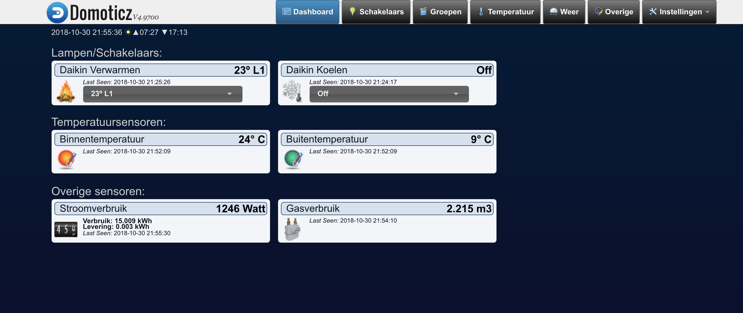

Ik stuur mijn huiskamer airco aan met Domiticz. Domiticz zet de airco in 'fan' of 'heat' stand afhankelijk van het temperatuursverschil (plus range) ten opzichte van een aparte sensor (espeasy).
Afhankelijk van het temperatuursverschil ten opzichte van een setpoint zet ik ook de ventilator stand. Groot verschil --> hogere stand.
Daarnaast nog twee variabelen in domoticz om de airco geheel of tijdelijk (schema basis) uit te schakelen.
Het werkt goed tot nu toe.
Zijn er meer mensen die dit of iets soortgelijks doen?

Bij mijn FTXM35M is Econo gewoon beschikbaar via de app. Ik stuur de airco aan via Domoticz en heb dus ook een econo knop gemaakt in Domoticz. Je kunt econo aan/uit zetten met een http request via wifi. Ik laat econo nu automatisch aan/uit gaan op basis van de buitentemperatuur. Als het buiten niet zo koud is heb ik volledige capaciteit niet nodig en stook ik energiezuiniger met de econofunctie. De airco is tenslotte zuiniger bij een lager vermogen.vanderv schreef op dinsdag 30 oktober 2018 @ 07:01:

Bij mijn FTXM35M is Econo gewoon beschikbaar via de app. Ik stuur de airco aan via Domoticz en heb dus ook een econo knop gemaakt in Domoticz. Je kunt econo aan/uit zetten met een http request via wifi. Ik laat econo nu automatisch aan/uit gaan op basis van de buitentemperatuur. Als het buiten niet zo koud is heb ik econo niet nodig en stook ik energiezuiniger met de econofunctie. De airco is tenslotte zuiniger bij een lager vermogen.
