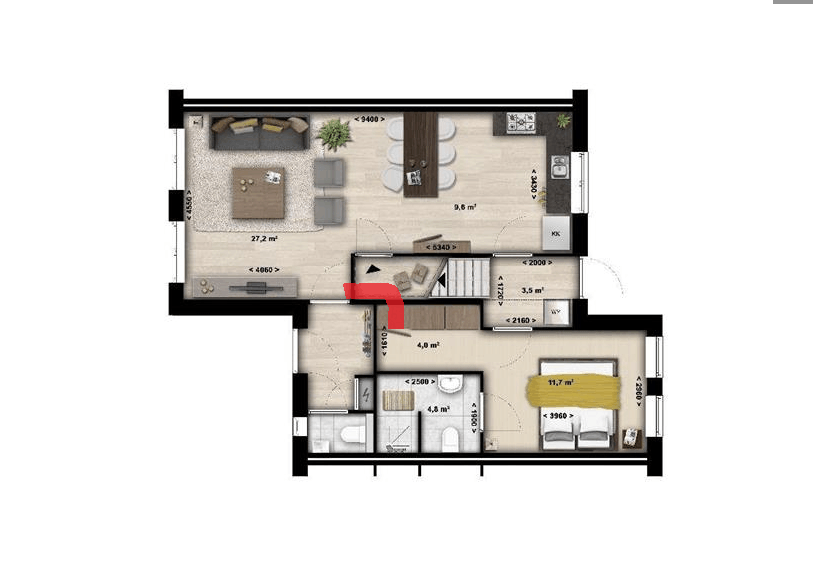

Ik probeer te berekenen in hoeverre ik voordeel ga halen uit een L/L Wp.
Het gaat om een tussenwoning met 1 verdieping en een plat dak met totaal 100m2 vloeroppervlak (1990).
Er zit een standaard cv in en geen vloerverwarming, de cv aanpassen naar LT lijkt me nogal kostbaar.
Op dit moment heb ik geen overschot, dus een airco moet het liefst goedkoper werken dan de cv.
Ik ben het vaakst beneden dus daar plaats ik de airco, de warmte kan via de trap omhoog.
Op ZZO heb ik 6m glas van 1,6m hoog, tot 15u heb ik daar warmte van de zon.
Dit is de kant waar ik de buitenunit wil plaatsen (in de tuin onder een afdakje).
Als er genoeg spaargeld overblijft wil ik in de slaapkamer ook een airco, die is vooral om te koelen.

  • Roamor
Ik ben ook aan het kijken voor een LL warmtepomp (Daikin Ururu), maar ik zit met de volgende situatie:
Afbeeldingslocatie: http://tweakers.net/ext/f/slo2r96lPpaIT4U3IIpEEnJG/medium.png
Kan ik een open 10cm buis monteren (rood gemarkeerd), waardoor beide ruimtes met 1 WP bediend kunnen worden? Zouden de kamers als "communicerende vaten" warm moeten worden of werkt dat in de praktijk niet?
  • Speedy-Andre
  • Laatst online: 15:59
Speedy-Andre
Sony ZL, XA, Nokia XR20
Zelf zou ik zo'n gat niet willen, als je een keer rust wilt hebben dan hoor je alles wat in de huiskamer gebeurt :)
Zonder een ventilator wordt het niks met de temperatuuroverdracht, dan kan je nog beter de 2 deuren open zetten die ik zie.
Een multi-split of een aparte Daikin in de slaapkamer is veel effectiever.
Overigens ben ik ook aan het kijken naar de meest betaalbare en stille airco met een hoge cop.
Een vloerstaand model zou in mijn huiskamer heel makkelijk te plaatsen zijn.
  • ZuinigeRijder
Roamor schreef op zondag 28 december 2014 @ 12:26:
Ik heb maar 1 Dakin Ururu op de benedenverdieping. De slaapkamer op de eerste verdieping is niet verwarmd en we hebben altijd het raam op de slaapkamer op kiepstand staan. Wij vinden het niet fijn als de slaapkamer verwarmd is, maar dat is persoonlijk. Probleem is wel de badkamer, want daar wil je het wel warm hebben. Wij laten nu de CV ketel aanslaan 's morgens, zodat de badkamer warm is. En we hebben een straalkachel met automatische uitschakeling boven de spiegels hangen.
Je zou de buis naar de badkamer kunnen laten lopen en via een stille badkamer ventilator de lucht verplaatsen? Maar dan zou ik wel de ventilator op een aan/uit schakelaar zetten. Maar 95 m3/uur luchtverplaatsing is misschien teveel van het goede. Is er geen mechanische ventilatie aanwezig?
[ Voor 5% gewijzigd door ZuinigeRijder op 28-12-2014 14:13 ]
  • Roamor
Bedankt voor de opmerkingen. :)
Het plaatje is enigszins misleidend, de slaapkamer en de badkamer komen op de 1e verdieping, niet zoals hier aangegeven. Deze onderste ruimte wordt 1 geheel; de hobbyruimte. Dit zit onder een plat dak, vandaar ook de wens voor airco daar.
Een stille ventilator is in principe geen probleem, in die ruimte onder de trap heb ik 12V tot mijn beschikking uit mijn accu's.
[ Voor 8% gewijzigd door Roamor op 28-12-2014 14:13 ]

Crazy-
Best life ever
Ik zit met een kWh overschot en ga in 2015 kijken naar een ll wp.
Nu zoek ik iets voor een 100m3 ruimte (beneden verdieping excl hal)
Volgens mij is een 3.5kW dan voldoende en als ik zo lees is Daikin een top merk
Mijn oog is dan ook gevallen op de volgende set:
Buitendeel:RXS35K/L
Binnendeel:FTXS35K
Plaatsing in het midden van de woonkamer, boven gang deur. Daar is ruimte genoeg en dan zit ik direct naast de meterkast met vrije ruimte naar boven (platdak). Meter of 5 leiding zal dan genoeg zijn.
Zijn mijn gedachten en keuzes goed? Of wellicht iets anders?
Installatie kan ik eventueel zelf, of zijn er extreme byzonderheden? (Buiten het vullen om).
Wat zijn ongeveer de kosten voor installatie?

Je zal zonder doe-het-zelf koppelfitting en vooraf gevulde binnen en buitenunit een STEK monteur nodig hebben voor idd in ieder geval het vullen. Dat is voor zover ik weet niet voordelig. Maar goed een Daikin is ook niet goedkoop....

Hier een compleet doe-het-zelf project voor de FTXS35K/RXS35L combi.
Voor het F-gassen gecertificeerde in bedrijfstelling moet je rond de 100 euro rekenen. Het helemaal laten doen ongeveer 400 euro.

ZuinigeRijder schreef op dinsdag 30 december 2014 @ 11:03:
Dat is interessant! Het aansluitwerk kan ik 100% zefl en ben ik anders niet klaar voor die 400 euro. Er moet sowieso 2x door beton heen.
Op mn dak heb ik nog ruimte achter m'n zonnepanelen, dus ideaal. Maar eens met de vrouw gaan praten ....
iemand die op jaarbasis resultaten heeft qua verbruik? Ik lees op de datasheet .... 1080kWh voor verwarmen en 180kwh voor koelen. maar gebaseerd op..
ofwel iemand praktijk ervaring?
Doel is om woongedeelte te warmen met overschot PV (~800kWh) eventueel kan ik nog ruim bij plaatsen op de schuur tegen lage kost.
De rest van het huis (slaapgedeelte) zal ik de nest plaatsen. Beneden de radiatoren dichtzetten en boven dus via CV verwarmen ~18 graden indien nodig

In hoeverre is de plek belangrijk van de binnenunit?
Daar ik in een hoek van de kamer de beste plek heb qua montage (zie schets), omdat ik dan direct door de meterkast recht naar het platte dak kan
hoogte is 260, totaal +-103m3 (Woonkamer/eetkamer + keuken)

Crazy- schreef op dinsdag 30 december 2014 @ 19:53:
Afbeeldingslocatie: http://www.plaatjesdump.nl/upload/40d543008614438225dc89172e830e64.png
Mijn Daikin kun je verticaal en horizontaal een vaste stand instellen. In jouw geval zou ik deze horizontaal schuin naar links laten blazen, zodat de eetkamer, de achterkamer en gedeelte van de keuken nog warme lucht krijgt. Dus een beetje de richting zoals de open deur ingetekend is

@peterpijpelink
Ik zou het op de muur (7.50) plaatsen iets naar de midden zodat je de hele (Z) kamer kunt benaderen met de swing.

ZuinigeRijder schreef op dinsdag 30 december 2014 @ 21:37:
Zal me eens gaan verdiepen in de details, wellicht ergens in de buurt een verkoper vinden.
Daikin Ururu Sarara is alleen mij te hoog geprijsd ... en ik zie niet echt meerwaarde 1,2,3
