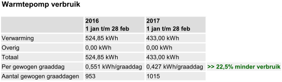

We hebben er weer een maand opzitten. Verbruik in Feb was 161.83 kWh met 451 graaddagen. Vorig jaar in Feb waren er 448 graaddagen en had ik een verbruik van 68.62m³ aan gas voor verwarming (note: daar had ik wel een stooklijn van 18.5 graden vs 20 nu)
Nog steeds voordeliger met de L/L te verwarmen dan met de CV :Y

Op basis van de uitlezing van de Daikin zelf heb ik afgelopen maand 161 kWh verbruikt (zelfde als notna :*) ). Met 432 graaddagen in februari kom ik dan op 0,373 kWh/graaddag. De DIN rail kWh meter heeft in dezelfde periode 165,9 kWh gemeten, dus dat komt best aardig overeen. Heeft volgens mij voornamelijk te maken met de wifi-uitbreiding die ook een paar Watt snoept.
Vergelijk warmtepomp verbruik 2016-2017

De winter is bijna achter de rug en we zijn er gasloos goed doorgekomen.
De verwarming bij ons gebeurt in de woonruimtes en hal met ururu's (lucht-lucht warmtepompen).
In andere ruimtes met infraroodpanelen.
Voorheen hadden we een jaarverbruik 1800m3 gas en 4500 kWh per jaar.
Nu is dit 8500 kWh elektrisch per jaar.
In vergelijking tot lucht-water warmtepompen en vloerverwarming circa 50 % minder kWh-verbruik. :)
Voor verwarming hebben we de afgelopen 12 maanden in totaal 3200 kWh verbruik gehad met Daikin Ururu's.
In januari was er het hoogste verbruik met de 4 ururu's, samen 750 kWh.

  • ZuinigeRijder
Ik laat ook via de timer dagelijks automatisch de Daikin Ururu Sarara om 5:00 uur aanspringen en om 22:00 uitspringen. Nachtverlaging helpt zeker in het verbruik, omdat het in de nacht kouder is dan overdag.
Afgelopen winter had ik een 30% meerverbruik per graaddag dan voorgaande 2 jaren. En bij lage buitentemperaturen had de Daikin het merkbaar moeilijker dan voorgaande jaren. Het was wel kouder dan voorgaande jaren natuurlijk. In maart heb ik een onderhoudsbeurt laten doen door climasense. De binnenunit en buitenunit leken op het eerste oog niet vuil. Ook zat er weinig stof in de binnenunit, flashstreamer was niet vies, ondanks dat we 2 honden hebben. Voordat de buitenunit schoongemaakt werd (en nadat de binnenunit al schoongemaakt was), werd de uitblaastemperatuur van de binnenunit gemeten bij stand 30 graden. Deze was 48 graden Celsius. Nadat de buitenunit gereinigd was, was de uitblaastemperatuur 4 graden warmen, 52 graden Celsius. Dat dit schoonmaken zo een verschil kan maken.
Nu, na iets meer dan 1 maand kan ik zeggen dat de het verbruik nu 25% beter is dan de 2 afgelopen jaren in plaats van 30% slechter. Dus de onderhoudsbeurt heeft een positief effect gehad. Komende winter zullen we weer merken of de onderhoudsbeurt het verbruik verminderd heeft.

Verdamper ontvetten en desinfecteren. Ik stond ook verbaasd dat dit zo een groot effect had. Dacht eigenlijk dat er iets anders aan de hand zou zijn.

ZuinigeRijder schreef op maandag 17 april 2017 @ 17:03:
Ik zag laatst het filmpje in dit topic van een monteur die met een stoomreiniger de binnenunit schoonmaakte.
Nu heeft de Lidl een leuke stoomreiniger in de aanbieding voor €19,99. Misschien handig voor de mensen die zelf de unit van binnen willen reinigen/desinfecteren. Ik weet zo uit mijn hoofd niet of je makkelijk bij de verdamper kunt komen van een Daikin US?
Je ziet dat er veel vuil vanaf komt.
Vanaf 3.50:
