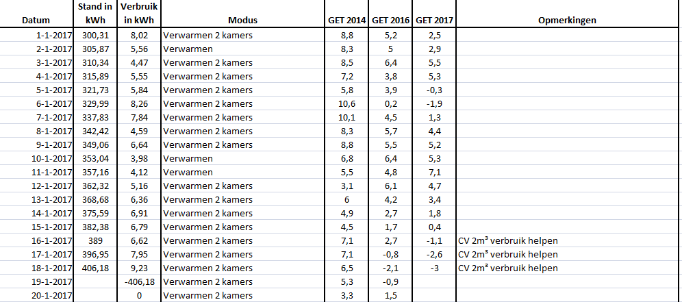

Ik heb December 2016 totaal 473 graaddagen gehad en een verbruik van 155kWh voor verwarmen (van al dan niet 2 kamers). Hierbij is de setpoint (lees: temperatuur in de kamer gemeten) 19.7
Een vergelijkbaar jaar met 467 graaddagen was 2014, waar ik middels gas (CV) gestookt heb. Gasverbruik was toen 112.95m³. Daarbij was de setpoint (gemeten temperatuur) 19 graden.
Ik mag voor het geld voor 1m³, 3 kWh verstoken zeg maar, dus in vergelijking is dat 112.95m³ vs 338.85 kWh.
Conclusie; stoken met een l/l WP is ongeveer 2/3de goedkoper in vergelijking met gas.
Dan reken ik even niet mee dat ik 2 dagen heb moeten bijstoken in December waarbij ik op beide dagen ~2m³ (per dag) verbruikt heb. Maar het gaat om het idee

Wat is jullie verbruik van de warmtepomp de afgelopen week? Vorige week viel het nog mee, maar nu gaan er best een aardig aantal kWh doorheen. Alsnog weinig als je het terug rekent naar m3 gas (ongeveer delen door 9).
* t/m 10:40 uur
| Datum | kWh |
| 12-1-2017 | 5,4 |
| 13-1-2017 | 6,8 |
| 14-1-2017 | 8,1 |
| 15-1-2017 | 9,6 |
| 16-1-2017 | 10,8 |
| 17-1-2017 | 13,5 |
| 18-1-2017 | 13,0 |
| 19-1-2017* | 4,8 |
* t/m 10:40 uur
Et voila:antonboonstra schreef op donderdag 19 januari 2017 @ 10:45:
Datum kWh 12-1-2017 5,4 13-1-2017 6,8 14-1-2017 8,1 15-1-2017 9,6 16-1-2017 10,8 17-1-2017 13,5 18-1-2017 13,0 19-1-2017 4,8
Houd het niet per dag bij maar de 17e (ongeveer koudste dag) zaten we op 9,8 kWh volgens de AB. Dit is alleen beneden verwarmen (120 m3), setpoint staat altijd op 19, al wordt het dan praktisch meestal >21 gr C.antonboonstra schreef op donderdag 19 januari 2017 @ 10:45:
Overigens hier geen nachtverlaging oid, hij staat gewoon uit en krijgt/houdt het altijd warm, ook op zo'n dag van -7 gr C waar het hooguit misschien -3 gr C werd.
Huis is van 1996, enige aanpassing gedaan: HR++ ipv oude dubbele beglazing. Negatief voor isolatie: ventilatieroosters, kattenluik en slecht geïsoleerde bijkeuken (enkelsteens muur naar de garage
Enkele leidingen vd CV, die het boven op ca 18 gr C houdt, lopen wel onder de vloer beneden, daar lekt vast enige warmte de kamer binnen, wat vast wat vertekenend werkt. Ben benieuwd hoe het zou gaan met de CV helemaal uit, maar dat lukt nu even niet ivm kleine kinderen die het niet te koud hoeven te krijgen boven.
Onder de buitenunit ligt intussen een privé-ijsbaan als gevolg van de defrosts.

hoe groot is jou ruimte?antonboonstra schreef op donderdag 19 januari 2017 @ 10:45:
Datum kWh 12-1-2017 5,4 13-1-2017 6,8 14-1-2017 8,1 15-1-2017 9,6 16-1-2017 10,8 17-1-2017 13,5 18-1-2017 13,0 19-1-2017* 4,8
* t/m 10:40 uur
en op welke temp zet je de warmepomp? hoeveel uur per dag staat hij aan?
De warmtepomp gebruik ik normaal gesproken alleen voor de woonkamer + keuken wat neerkomt op 38 m2 en 95 m3. Nu heb ik trouwens ook nog de deur naar de bijkeuken (5 m2) op een kier, omdat het hier anders te koud wordt voor de vriezer.Verwijderd schreef op donderdag 19 januari 2017 @ 19:15:
Ondanks dat ik alleen de benedenverdieping verwarm, trekt er ook warmte door de vloer naar de 1e verdieping. Ondanks dat het de laatste tijd dag en nacht vriest, blijft het daar een graadje of 12 denk ik (niet gemeten). Dat is voor mij genoeg op de slaapkamer.
Hij staat 24 uur per dag aan, maar 's nachts en bij afwezigheid staat ie op 15°C, wanneer ik aanwezig ben op 18°C. Volgens de ruimtethermostaat van de CV ketel is het in werkelijkheid ongeveer 1,5°C warmer (dus 16,5 en 19,5°C).

Wederom een nieuw verbruiks record in januari: 373kwh gemeten met de afstandsbediening van de Daikin.
En de maand is nog niet helemaal om.
In december was het 257kwh.
Ben echt benieuwd wat het verbruik gaat doen als vrijdag de nieuwe ramen erin zitten.
Edit: Bij deze
Note, in 2015 had ik voor januari 504 graaddagen en een verbruik van 116m³ gas voor puur verwarming. Dit jaar heb ik 584 graaddagen met een verbruik van 200,96 kWh aan elektra

Het verbruikt lijkt ook een stuk minder. Records van 18kWh op een dag (24 uur, 's nachts 2 graden lager inegsteld) heb ik niet meer, tot nu toe blijf ik net beneden de 10kWh.
Gisteren mijn top tot nu toe gehaald : 10.65 kWh voor het verwarmen van 2 kamers. Blijft mij verbazen hoe weinig die units verbruiken als je het vergelijkt met standaard gasverbruikBinnetie schreef op vrijdag 10 februari 2017 @ 10:09:
