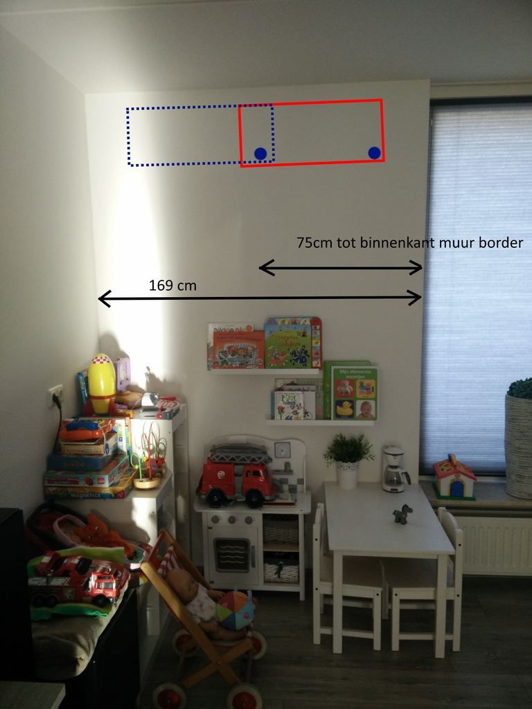

Binnen ziet het er zo uit:
Afbeeldingslocatie: http://i204.photobucket.com/albums/bb128/Binnetie/ledingen%20binnenkant_zpsdvhehelq.jpg
Bedoeling is om de binnenuit in het midden van het muurtje te plaatsen. Dat is de rode lijn op de foto van de buitenmuur met border. Het gat door de muur kan alleen maar rechtsonder vanuit dr binnenuit toch? Van voren gezien?
De wind blaast er vanaf. Heb namelijk altijd in de hoek van de border (op de foto achter me) bergjes met bladeren liggen.
Jou aangedragen optie is een goede, een buxus zou kunnen. Als er maar 50cm tussen buitenunit en het haagje zit. Het scheelt wel een boel werk natuurlijk. 2 palen in de grond met wat gaas er tussen of zo'n kant en klaar scherm. Het geheel staat dan wel een stukje van de grond
Nee, de leidingen kunnen aan de gehele onderzijde naar buiten worden gebracht. Links, midden of rechts, alles kan.

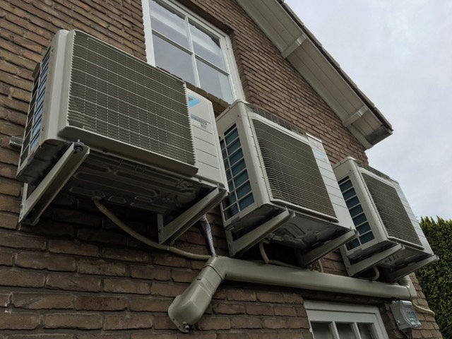

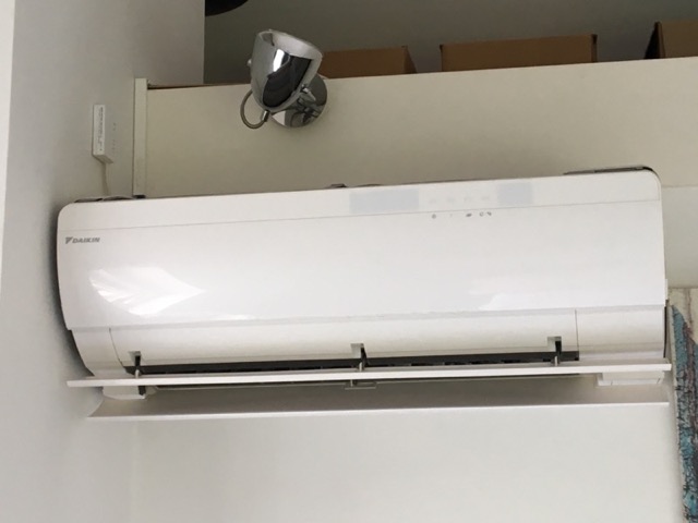

Kijk eens wat een mooie, daar heb ik er twee van :*)
Een in de tuin op blokken en een boven aan de muur.
  • Binnetie
  • Laatst online: 12-06 11:00
snoekds20 schreef op dinsdag 14 juni 2016 @ 21:15:
Of in plaats van plaatsen op tegels de unit hangen.
Dat is nou net de afweging waar ik sinds dat ik wakker werd aan zit te denken. Op blokken of aan de muur hangen:
Op blokken:
+ geen gaten in de muur
- iets lastiger reinigen indien er bladeren komen te liggen
Aan de muur:
+ makkelijker onderdoor vegen
- gaten in de muur, die bij een eventuele verhuizing te voorschijn komen (ik neem de unit mee indien ik binnen 5 jaar zou verhuizen). Even los van het grote gat waar de leidingen doorheen gaan.
Tja...

  • Oxellaar
Ik zou een buitenunit juist niet aan de muur hangen, maar op blokken op de grond.
Aan de muur geeft veel meer kans op geluidsoverlast.
Trillingsdempers werken goed, maar verouderen en een unit gaat na verloop van tijd ook meer geluid en trillingen produceren.
Als het kan, lekker op blokken op de grond plaatsen.
  • Binnetie
Oxellaar schreef op woensdag 15 juni 2016 @ 11:28:
Ik heb hier gisteren een momentje aan gedacht. De rubbers onderop zullen op een gegeven moment uitdrogen net als banden van een auto. Het is wel een muur die direct uitkomt in de woonkamer waar ik liever niks hoor.
Goede tip.
  • shthpnz
  • Laatst online: 13:10
Binnetie schreef op woensdag 15 juni 2016 @ 11:34:
Goede tip.
Die buitenunit til je zo op om er een nieuwe rubber speeltuintegel onder te leggen. Los neerzetten heeft qua trillingen idd voordelen.
Ik was er vooraf zelf ook bezorgd over. Heb de buitenunit verzwaard met een grindtegel die vastgebout is aan de poten. Daaronder twee lagen rubber. Achteraf waarschijnlijk overkill :-) maar in ieder geval is de buitenunit stil.
Bj 1904; A+++; 375m2; gasloos; HR++; Sunpower 9kWp; Nibe F2120-16+VVM S320; Jaga’s + DBH; Daikin airco’s; Sigenergy 17kW 36kWh; EVAC-lader, EV’s
  • Pixelmagic
  • Laatst online: 27-10 16:57
Pixelmagic
Ubergeek
shthpnz schreef op woensdag 15 juni 2016 @ 18:28:
Ik heb mijn Daikin buiten unit aan de woonkamer muur hangen (met de beugels die er bij horen dacht ik) en ik moet onder de unit gaan staan wil ik hem horen. Geen rubber of wat dan ook ergens tussen. Moet daarbij wel vermelden dat de buitenunit "flink" is in vergelijk wat er bij ons in de buurt hangt, misschien dat dit ook invloed heeft.

Al een tijdje lurk ik hier mee en dacht mijn LL-WP installatie ook eens met jullie te delen. Eind 2014 heb ik een net gerenoveerd huis gekocht (bouwjaar 1954, enkel glas en alleen dakisolatie) met daarin achteraf een werkelijk een totaal waardeloze CV installatie. o.a. de radiatoren zijn totaal verkeerd bemeten, geen stroomventielen te bekennen om iets af te kunnen stellen, ongeisoleerde leidingen en een te klein bemeten ketel. De overige bouwfoutjes zal ik jullie besparen >:)
Dientengevolge had ik het eerste jaar echt een belachelijk hoog gasverbruik van zo'n 250€pm (over het jaar geschat, totaal gas/energie was toen 3700 euro over het jaar) en misschien nog wel erger, het was gewoon écht niet warm te krijgen 's-winters waardoor we altijd met een dikke trui aan zaten binnen.
Na o.a. dit topic eens goed doorgelezen te hebben heb ik in 2015 besloten twee Ururu Sarara's te plaatsen, een 3,5KWh in de woonkamer en een 2,5KWh voor de slaapkamer. Wat een wereld van verschil! Na de 2e winter zijn de energiekosten met zo'n 70% gedaald (naar +/- 100€/pm) en nog belangrijker, het was eindelijk aangenaam warm binnen! De CV ketel wordt sinds plaatsing van de US's alleen nog gebruikt voor warm water. Tevens ben ik die zomer een Tesla Model S gaan rijden, wederom een stapje richting fossiel-vrij.
Ik heb gezien de goede ervaringen afgelopen winter, ook bij temperaturen ruim onder de -10, dit jaar besloten om nog een derde LL warmtepomp te plaatsen voor mijn werkkamer boven, ter vervanging van een elektrische straalkachel. Na enig wikken en wegen toch weer voor een R32 model gegaan en daarbij de nieuwe daiin FTXM serie in 2,5KW gepakt. Daarbij ook gelijk DIN-meters geplaatst om de warmtepompen individueel te kunnen bemeten. Tevens zijn de kruipruimte en spouwmuren afgelopen maand geisoleerd. Het is nog wat moeilijk te meten of schatten met de huidige temperaturen maar uiteraard zal het energieverbruik daardoor nog verder afnemen.
Ik ben me nog aan het orienteren op een elektrische boiler voor de warmwatervoorziening, een zonne- of WP-boiler blijkt simpelweg niet rendabel in een éénpersoons huishouden. Daarna kan de CV op marktplaats en is het doel om volledig all-electric te leven bereikt. Ik kijk al een tijdtje uit naar de dag dat Liander de gaskraan komt verzegelen! :)
Daarmee zijn mijn totale energiekosten dan met zo'n 75% gedaald in 2 jaar tijd, van 300€ benzine en nog eens 300 aan gas/electra per maand verwacht ik nu onder de 150€ per maand totaal uit te komen, dat is inclusief +/- 20.000km per jaar autorijden en een netwerk en "thuis-datacenter" met o.a. 2 xeon-based microservers dat 24/7 zo'n 200watt gebruikt. Dan wordt het toch echt hoog tijd om volgend jaar het dak te bedekken met zonnepanelen en mijn totale verbruik zoveel mogelijk zelf te gaan opwekken. Algoed, terug naar de warmtepompen. Hieronder wat foto's van de installatie. Ik heb alle 3 de units zelf geplaatst en door een locale STEK-installateur (airxperience) in bedrijf laten stellen. Zij verzorgen tevens een jaarlijkse onderhoudsbeurt.
Buitenunits, aan de zijkant van het huis aan de buitenmuur bevestigd:
Afbeeldingslocatie: http://rjmanagement.nl/daikin/daikin1.jpg
Afbeeldingslocatie: http://rjmanagement.nl/daikin/daikin2.jpg

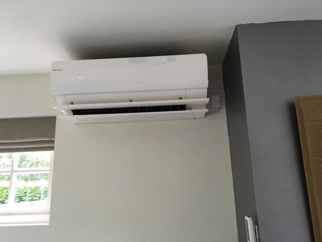

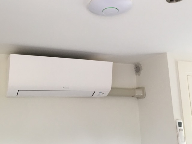

Binnenunits, resp. FTXZ35N, FTXZ25N en een FTXM25M, allen met wi-fi:
Afbeeldingslocatie: http://rjmanagement.nl/daikin/daikin5.jpg
Afbeeldingslocatie: http://rjmanagement.nl/daikin/daikin6.jpg
Afbeeldingslocatie: http://rjmanagement.nl/daikin/daikin7.jpg

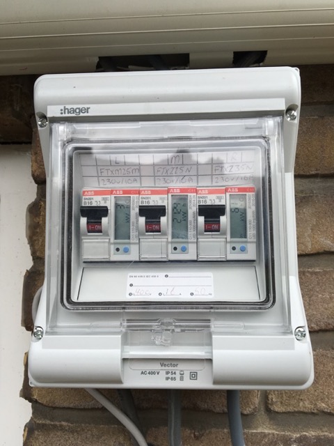

Bij het plaatsen van de 3e warmtepomp de 2 eerder geplaatste werkschakelaars vervangen door een "buiten"-verdeler met dubbelpolige zekeringen en individuele kwh-meters. Deze zijn met een optocoupler bordje gekoppeld aan een PCM-5 pulse counter die de waardes doorgeeft aan domoticz.
Afbeeldingslocatie: http://rjmanagement.nl/daikin/daikin3.jpg
Afbeeldingslocatie: http://rjmanagement.nl/daikin/daikin4.jpg
Dan heb ik tot slot nog een vraagje; ik gebruikte altijd de daikin REST API om de units aan te sturen met domoticz, echter sinds de laatste firmware update zit er een http-auth op en werkt dit allemaal niet meer. |:( Daikin wil hier ook geen support op geven daar men officieel geen API aanbiedt. Heeft iemand hier ook ervaring mee en wellicht al een oplossing gevonden?

ronjansen87 schreef op zaterdag 25 juni 2016 @ 13:41:

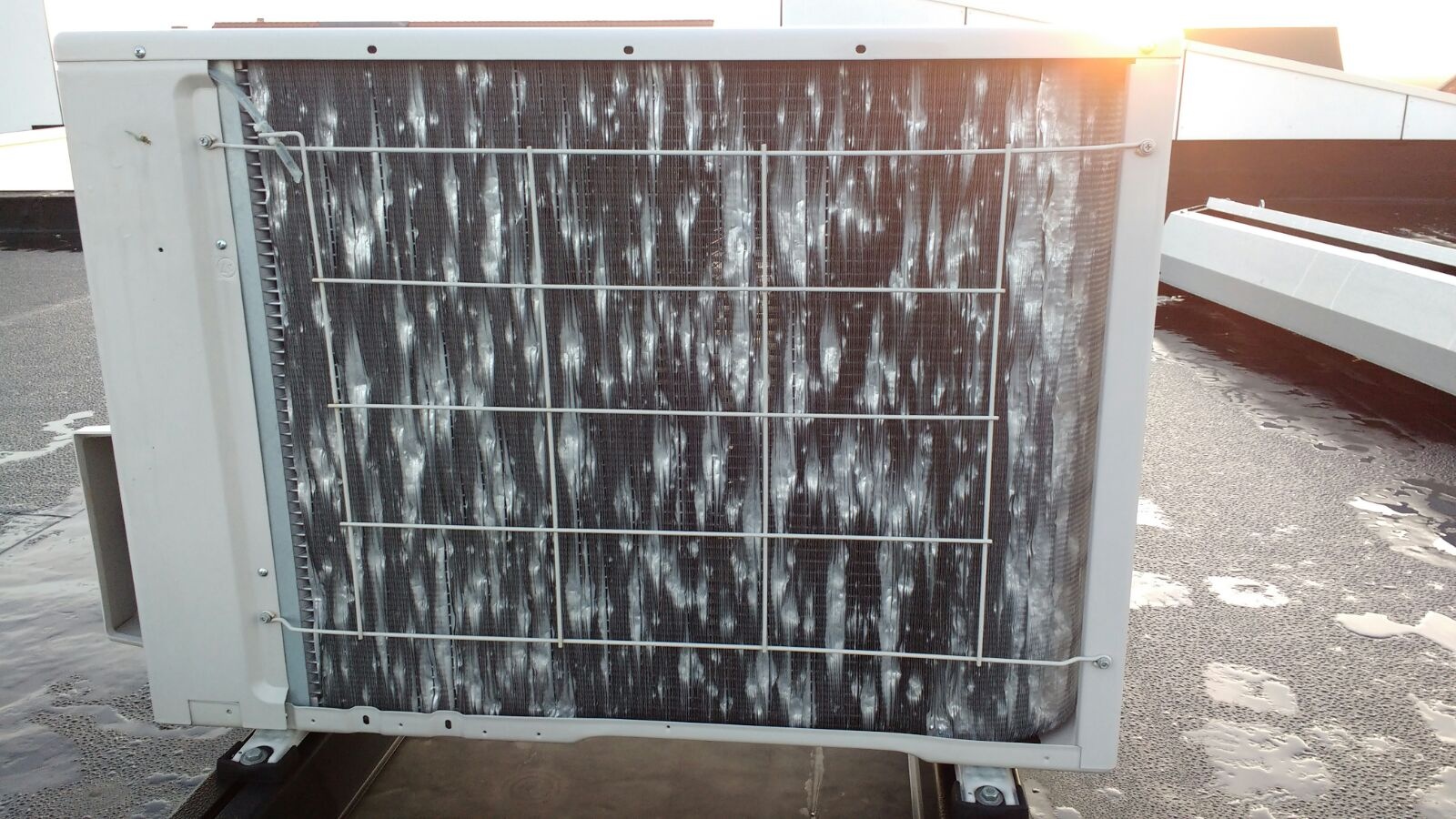

  • Oxellaar
Hoorde ik iemand over schade door een hagelbui?
Afbeeldingslocatie: https://tweakers.net/ext/f/V6tKfvm0N8eyXEnk04zF3vSb/full.jpg
Zo ziet dat eruit :+

Oxellaar schreef op zaterdag 25 juni 2016 @ 15:22:
Crap, dat is beroerd! Zijn er blijvende beschadigingen? Ik zie er vooral een hoop ijs tussen zitten. Wat nu?

  • Oxellaar
Verwijderd schreef op zaterdag 25 juni 2016 @ 16:25:
Wat je ziet is geen ijs, maar platte lamellen van de condensor, dus alles wat je ziet is blijvende schade. Omdat dit buitendeel nog maar drie maanden oud was is het helemaal vervangen.
De nieuwe is ook een kwart slag gedraaid, maar zo'n extreme bui kan van alle kanten komen.
Kosten, ruim €800, alles is vergoed door de opstalverzekering.
