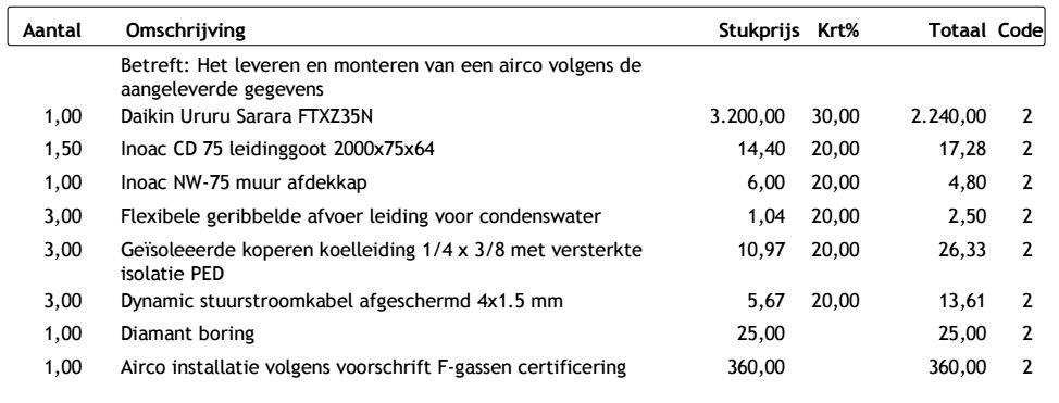

Na ruim 20 bedrijven, via stek.nl en een paar via google, in de regio te hebben gemaild of ze puur onze Daikin willen aansluiten, vacumeren en in bedrijfstellen, heeft circa 80% gereageerd dat ze dat alleen doen als ze de warmtepomp ook leveren, of niet voor particulieren werken. 2 vroegen er respectievelijk incl btw 330 en 400 euro voor. En een paar hebben niet gereageerd. Het lukt me niet om een "betaalbare" installateur te vinden, terwijl ik vrijwel helemaal in het midden van NL woon. :(
Iemand een tip?
Panasonic 7kW J-Series Split + 190 liter SWW, 2750+2100Wp Oost-West
  • Oxellaar
400 euro is pittig, maar veel lager dan 300 moet je ook niet op rekenen.
Reken ongeveer 2 uur werk, 75 per uur. Voorrijkosten +/-50 (?)
Nog wat stikstof en eventueel wat koudemiddel.
  • sjimmie
  • Laatst online: 16:26
Hmm, ik kreeg via iemand (die ook hier actief is) een doorgestuurd bericht waarin een installateur uit het noordoosten (meen ik) het aanbood voor 200 euro. 140 aan uren en 60 aan materiaal. Alleen zou die dus weer duur worden qua reiskosten, dus zoek ik iets "vergelijkbaars" in mijn regio.

Ik heb begin februari het volgende laten plaatsen tegen een naar mijn inzien zeer scherpe prijs.
Na vergelijk met alle hier genoemde leveranciers, toch gekozen voor een plaatselijke installateur.
De heren zijn om 8:00 uur begonnen, tussen de middag even een lichte lunch geserveerd en om 15:00 uur klaar.
Geen stress over teveel of te kort aan materiaal, geen stof van het boren, de beschadiging aan de kap binnen een week vervangen.
Zelf de aansluiting in de meterkast gemaakt met een kWh meter een aardlekautomaat en buiten een werkschakelaar.
1 stuks Daikin Ururu Sarara 35N-35N.
1 stuks Daikin WiFi controler BRP069A42
1 stuks RVS wandconsole ten behoeve buitendeel.
1 stuks set trilling dempers medium rubber.
1 stuks koelleiding set. Incl. stuurstroom kabel.
1 stuks gootwerk CD 75 wit met eind kap, knie en toebehoren.
1 stuks condens afvoer materiaal.
1 stuks boren doorvoer tbv leidingwerk.
1 stuks dicht schuimen binnen en buiten muur.
1 stuks montage / stek handelingen.

Terugkomend op mijn offerte. Ik heb reactie van Keep It Koel:
Afbeeldingslocatie: http://i204.photobucket.com/albums/bb128/Binnetie/IMG_20160603_202205_zpstdvh6ijc.jpg
Im de begeleidende mail stond dat ik mijn eigen airco mag regelen (1875 euro), maar dan komt er 100 euro excl. BTW bij de prijs op. Dus 121 eu.
Qua materiaal ben ik niet veel nodig en lijkt me geen lastige installatie voor hun, maar de prijs vind ik fors!
Hoe anderen dan een mooie prijs kregen is me even een raadsel. Die kortingen die je krijgt is een wassen neus vind ik.

Binnetie schreef op vrijdag 03 juni 2016 @ 20:30:
De korting is gebaseerd op de adviesprijs trouwens. Die is echt zo hoog. :+
Je zou 'm uit Spanje kunnen laten komen (ca 1720) en daarnaast zoveel mogelijk zelf doen. Of een ook erg zuinige maar voordeliger Mitsubishi nemen (bijv: https://www.instaladorate...-electric-msz-fh35ve.html ) of een andere Daikin met R32 (bijv https://www.instaladorate...ed/539-daikin-txm35m.html - lijkt in NL richting de 2x zo duur te zijn). Beide SCOP 5,1.
Als alleen de twee metalen leidingen overblijven voor de stek-monteur, is het niet veel werk, misschien 2 uur?
[ Voor 7% gewijzigd door zeegerd op 03-06-2016 21:27 ]

  • Binnetie
  • Laatst online: 12-06 11:00
Ik moet een airco hebben die ook kan bevochtigen, ontvochtigen en kan ventileren. Andere wordt de lucht te droog voor de baby's en kids in de gastouder van mijn vriendin. Bovendien kan zij ook slecht tegen die drohe lucht.
Spanje kan een optie zijn maar je zit met de garantie. Van Daikin NL hoef je niks te verwachten, misschien met goed lullen.
Dit is geverifieerd. Maar aan de andere kant. Wat kan er kapot gaan? Het verschil met Spanje is dan zo'n 155 euro.
Ik was benieuwd naar een all in prijs, had nog gevraagd wat het moet kosten als ze alleen aansluiten, solderen etc maar dat hebben ze niet meegenomen.
Opzich kan ik veel samen met mijn pa en het idee om via MP het e.e.a. aan materiaal te kopen en weer door te verkopen is goed. Dat deed een vriend van me ook met een zaagmachine.
Als als ik alles zelf doe, kan ik via via iemand langs laten komen voor het aansluiten en vaccumeren etc voor 200eu incl reisrijd.
Nadeel kan dan ook weer de garantie zijn. Ik heb verhalen gehoord dat je facturen moet laten zien van de installateur, maar of dit waar is?
@Zeegerd, ik zal KIK eens vragen wat alleen het aansluiten van de buiten unit en in bedrijf stellen kost.
Het is inderdaad erg drukkend vandaag. Was vanavond bij de opa en oma van mijn vriendin en die hadden de nephaard aan staan... Bij haar andere oma was het lekker afgekoeld in huis. Ik kan niet wachten om het te ervaren met de warmte dit seizoen.
[ Voor 25% gewijzigd door Binnetie op 03-06-2016 23:06 ]

Mooi project en geweldig dat je dat zelf kunt doen.
Wij krijgen over 2 weken een Daikin met 3 units bij maar moet helaas alles uitbesteden :/
