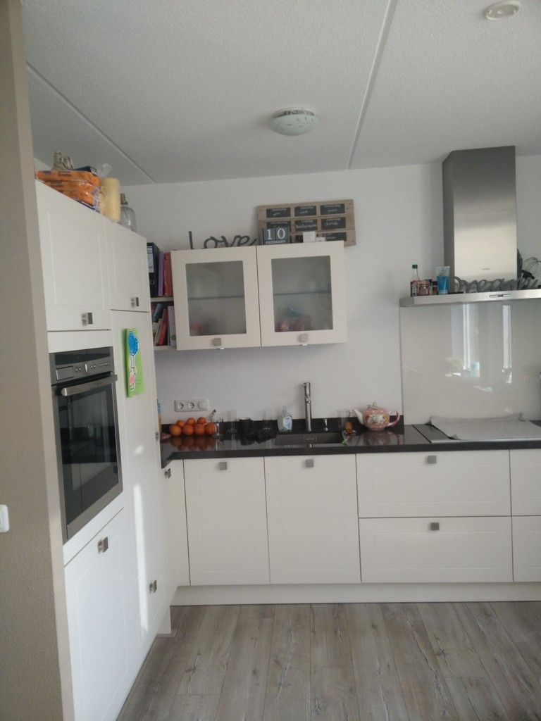

Wij hebben een open keuken met boven de bovenkastjes een (vrijwel lege/loze) koof.
Deze koof loopt langs de muur naar de buren met aan 1 uiteinde een buitenmuur.
Zou het mogelijk zijn om een binnenunit in die koof te bouwen? Op die manier zitten we niet met een "losse" binnenunit tegen een andere muur, en hangt de unit een beetje halverwege het huis.
De situatie is zoals in deze foto: Afbeeldingslocatie: http://i67.tinypic.com/2mwyrrn.jpg
Tussen de blauwe koof en de witte lijst rondom zit nog een paar cm ruimte, de kleinste maten (21,5x31,5) zijn de maten van het "zichtbare" deel, de ruimere maten (27,5x35,0) zijn de maten die maximaal mogelijk zijn (inclusief de loze ruimte achter de witte lijst).
Ter verduidelijking hier een foto achter de witte lijst: Afbeeldingslocatie: http://i67.tinypic.com/2s8nygj.jpg
Het zou betekenen dat de binnenunit redelijk centraal in de ruimte komt te hangen en dat we een stuk loze ruimte benutten. De unit komt dan niet als los "ding" ergens aan de muur.
Potentiele problemen die ik kan bedenken zijn:
- De lange muur is de muur naar de buren, de aansluitingen moeten dus naar rechts worden uitgevoerd (4m verder is de buitenmuur)
- Zijn er binnenunits die zo compact en toch interessant zijn
- Mag een unit zo in een koof worden geplaatst
- De airflow kan worden beinvloed door de lijst
- Ik moet een nieuwe groep naar de koof zien te krijgen (moet lukken)
Zou zoiets kunnen?
[ Voor 1% gewijzigd door sjimmie op 09-04-2016 10:58 . Reden: Plaatjes kleiner gemaakt ]

Dat wordt veel te krap, een normale binnenunit heeft boven en onder de lucht in- en uitlaat.
Bovendien zitten er filters in waar je nog bij moet kunnen.
Er zijn wel kanaal versies te krijgen, dan zou je alleen een rooster aan de voorzijde zien maar de luchttoevoer moet dan ergens in de koof verwerkt worden.

oke aan de inlaat en de filters had ik nog nieteens gedacht, dat gaat em dus niet worden.
deze potentiele oplossing had een aanzienlijk hogere WAF dan een losse unit aan de muur, dus ik zal eens naar zo'n kanaal oplossing kijken! al vrees ik dat zo'n unit qua afmetingen (plat maar erg vierkant) niet past. Of zou je zo'n unit juist ONDER de keukenkastjes kunnen plaatsen, achter de plint?

Ik zie o.a. een Daikin Fdxs60f die 20cm diep is en 115cm breed.
Een kanaalunit is niet afgewerkt dus metaal rondom, dat lijkt me niet mooi als hij in zicht hangt.
Als je hem in de koof kwijt wilt dan komt daar een groot rooster, of eigenlijk 2 naast elkaar.
Als hij achter de plint komt ben ik benieuwd of de luchtstroom gewaardeerd zal worden :P

zo' kanaalmodel past qua diepte zeer zeker niet in/achter die koof.
Maar mag/kan een kanaalmodel wel onder de keukenkastjes achter de plint (zoals een plintheater)?
Panasonic 7kW J-Series Split + 190 liter SWW, 2750+2100Wp Oost-West

Ik denk dat het technisch gezien geen probleem zal zijn, zolang de lucht maar vrij kan circuleren.
Wel denk ik dat je de mogelijkheden voor richten van de luchtstroom beperkt.
Normaal gesproken blaast een airco bij verwarmen omlaag en bij koelen recht vooruit.

ik bedacht ineens dat we in de open keuken voor extra lage plinten hadden gekozen, dat past dus niet. :(

Dan kan je nog aan een vloerstaand model denken, zeg maar als een cv radiator.
Wat ook nog zou kunnen is om de koof naar voren te trekken zodat je wel genoeg diepte krijgt.
Zolang het 1 geheel blijft lijkt me dat nog wel te doen.
Eventueel combineer je dat met verlichting onder de koof.

Zo'n staand vloermodel zag ik inderdaad ook, maar daarvoor is niet echt een praktische plaats te vinden.

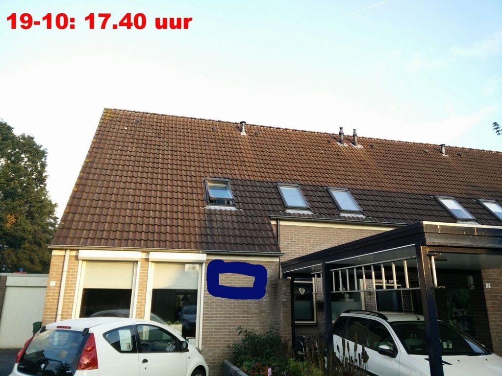

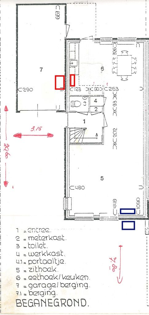

Waar ik nu even mee zit is de plaatsing:
Rood is in mijn keuken, de buitenunit kan op de garage komen:
Voordelen: Makkelijkste installatie, uit het zicht, niet vlak bij de tv
Nadeel: zou de blaasrichting over de breedte van de ruimte voldoende zijn om de gehele keuken en woonkamer te koelen en te verwarmen?
Blauw is in mijn woonkamer, de buitenunit plaats ik dan in de hoek van de tuin (hiervoor moet ik de border inkorten zodat de unit daar kan staan. Op de foto zie je nog een blauwe getekende buitenunit):
Voordeel: over de lengte van de woning wordt gekoeld/verwarmt
Nadeel: wat lastigere installatie, binnenunit hangt 2 meter van TV af, unit is zichtbaar vanaf de straat.
Wat is nu het beste om te doen qua plaatsing? Qua installatie ga ik een deel zelf doen (in elke geval de border aanpassen), iemand nog goede ervaring met een installateur in de omgeving van Drenthe/Overijssel?
Op de plek van rood ga je het niet lekker warm krijgen in je woonkamer/zithoek, waarschijnlijk krijg je flinke temperatuurverschillen.
Blauw is een veel betere plaats voor je binnendeel.
Vergeet trouwens niet dat de ruimte tussen buitendeel en buitenmuur zeker 30 a 40cm moet zijn, zeker als je er een omkasting of schot voor gaat zetten.
Met koelen zal het allemaal wel meevallen, maar bij verwarmen heb je heel veel luchtverplaatsing.
Recirculatie of een tekort aan lucht is een drama voor je COP en slecht voor de compressor.

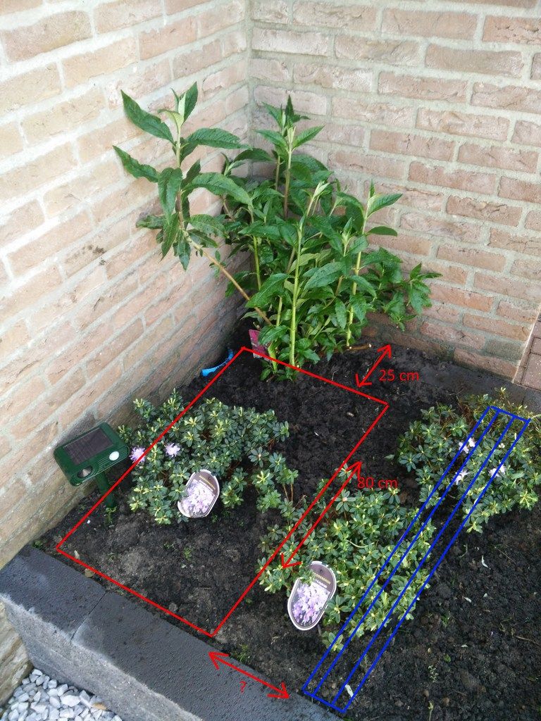

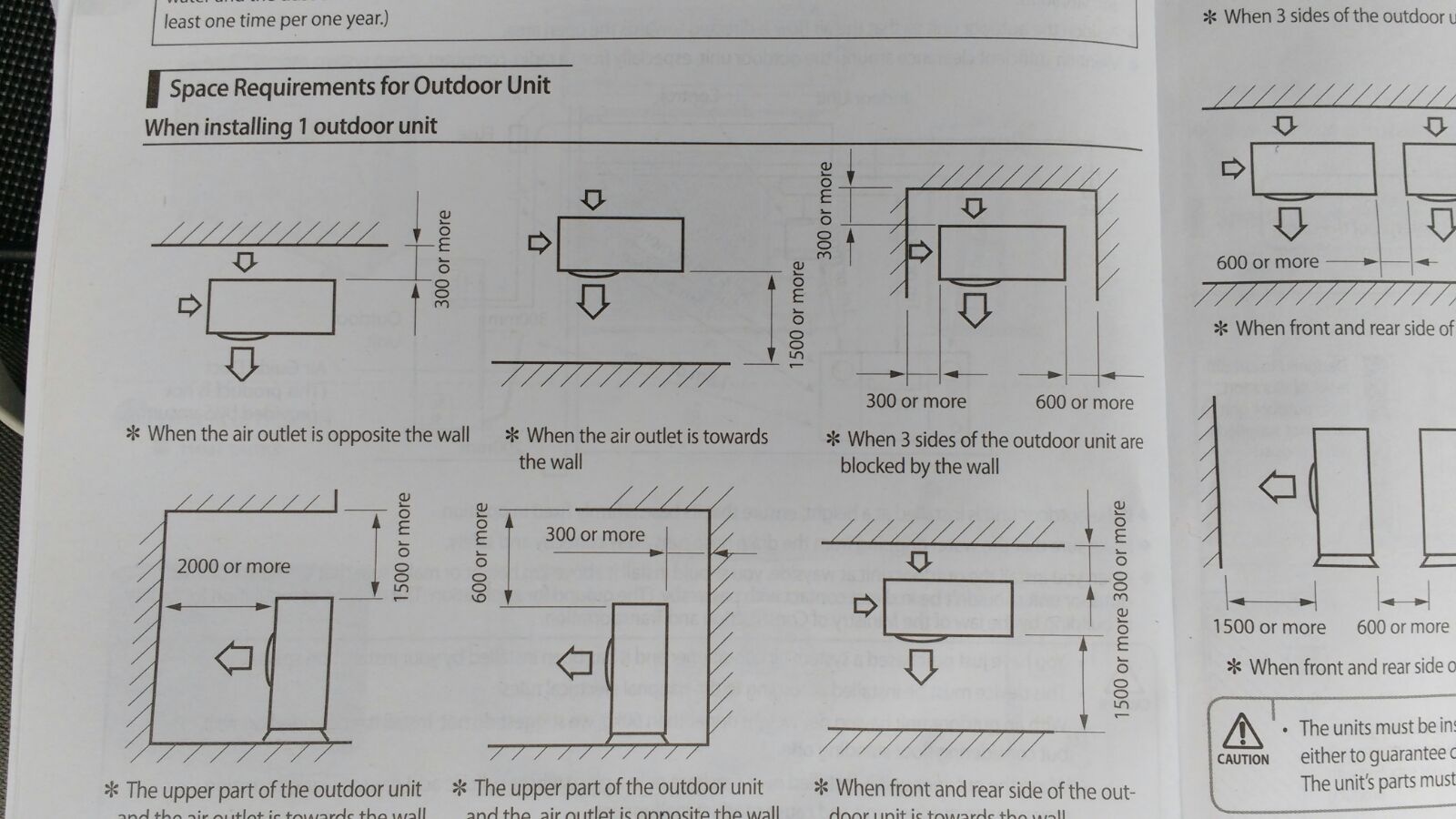

Ik zag in de installatiehandleiding dat de eisen die gesteld worden aan de plaatsing opzich best meevallen:
Afbeeldingslocatie: http://i204.photobucket.com/albums/bb128/Binnetie/Richtlijnen%20plaatsing%20buitenunit_zpsi0bcy3ly.jpg
Als ik de buitenunit aan het huis vastzet dan moet er tussen het uitblaasrooster en het muurtje van de border minimaal 20cm ruimte zitten en moet hij minimaal 5 cm van de muur van het huis staan.
Als ik de border inkort dan zit ik al zo'n 90cm uit de muur van het huis en heb dan voldoende ruimte. 5cm vanuit muur+30cm diepte van buitenunit. Dan houd ik 55 cm tot de border weer begint over (de blauwe getekende lijnen op de foto uit mijn vorige bericht).
Of dat ik de border laat staan zoals bij nu is (100cm breed, binnenmaat) en dan tot 90cm uit de muur de planten weghaal en uitgraaf. Bodem betegel en daar de unit in zet. Ik maak dan een muurtje van 50cm hoog om het zand weer tegen te houden. Op die manier is de unit maar een klein stukje zichtbaar.
Dat moet toch zonder problemen kunnen?
Anders moet ik later verzinnen of ik er iets omheen wil maken. De unit kan neem ik aan in weer en wind staan?

Binnetie schreef op dinsdag 10 mei 2016 @ 23:22:
Apart dat die eisen zo verschillend zijn per fabrikant.
Samsung eist een flink grotere afstand voor een 3.5kW buitendeel.
Afbeeldingslocatie: http://tweakers.net/ext/f/9J3hUvTsJMTWvZ8MxAvE0AzY/full.jpg
Het vermogen moet uit buitenlucht gehaald worden, je zou dus verwachten dat dit ongeveer gelijk zou zijn voor iedere fabrikant.

Oxellaar schreef op woensdag 11 mei 2016 @ 09:04:
Dat is wel bijzonder. Je zou denken dat je gewoon de handleiding volgt en dat het goed komt. Het zou erg zuur zijn als ik mijn border ga aanpassen en achter blijkt dat de hij onvoldoende kan werken i.v.m. de afstanden. Hij wordt vast niet even op kosten van de fabrikant verplaatst...

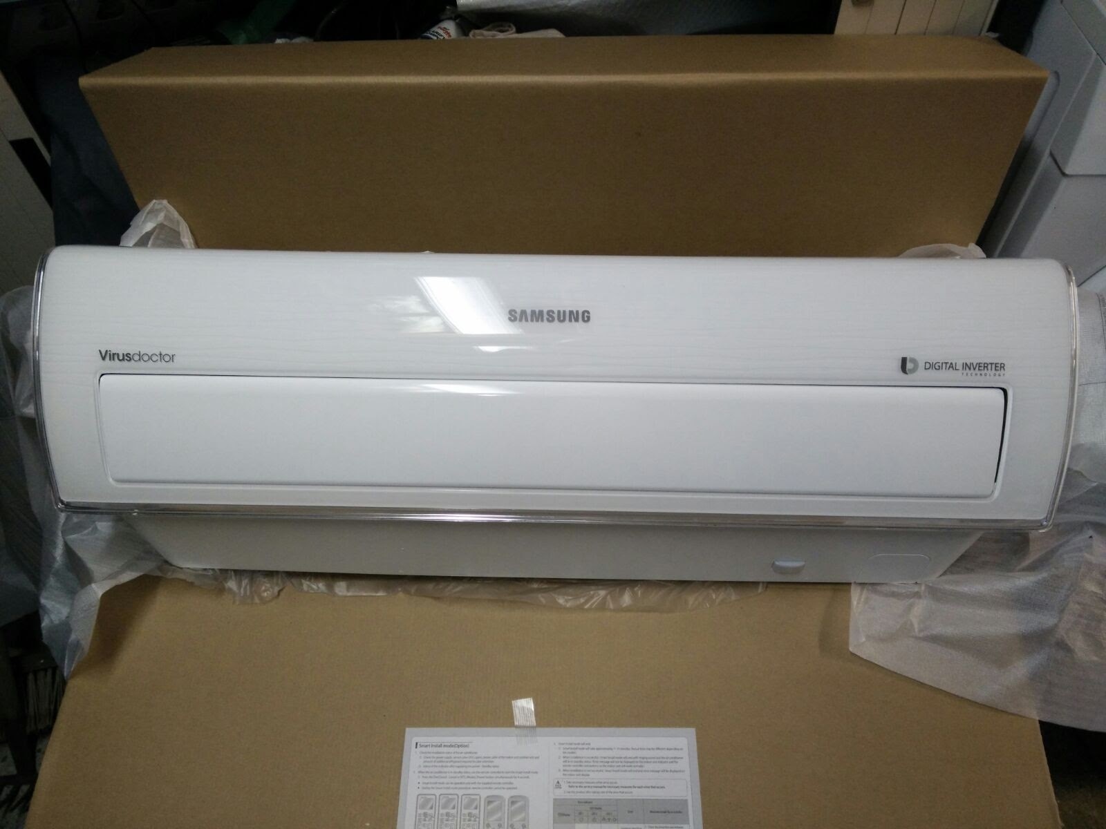

  • Oxellaar
Ik moet nog even geduld hebben.....
Zojuist heb ik de Samsung A3050-AR7000-12 besteld.
Is voor zowel koelen als bijverwarmen bovenverdieping.

Zo...het setje is binnen :) Nu nog tijd zien te vinden om de boel te monteren.

  • Speedy-Andre
  • Laatst online: 14:52
Speedy-Andre
Sony ZL, XA, Nokia XR20
Cool! :)
