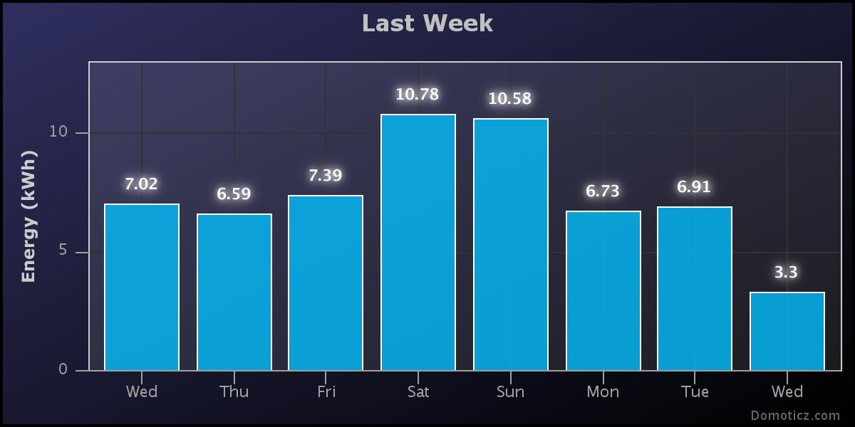

Afbeeldingslocatie: http://tweakers.net/ext/f/snDFxvOPaPGKoEVQTFaf7fNL/thumb.jpg
Verbruik van een week, niet slecht vind ik :)

Speedy-Andre schreef op woensdag 17 februari 2016 @ 13:25:
En was het ook warm ? :o :X
  • Speedy-Andre
Speedy-Andre
Sony ZL, XA, Nokia XR20
Ja, heel comfortabel met 21 graden ingesteld als ik thuis was ;)

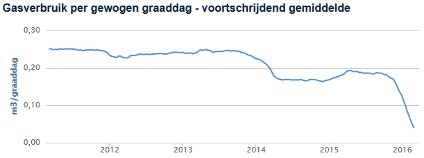

ZuinigeRijder schreef op woensdag 17 februari 2016 @ 10:55:
Uiteindelijk is het afhankelijk hoeveel warmte je nodig hebt om je huis warm te houden op de gewenste temperatuur. Dit is voor iedereen verschillend.
Voorheen had ik een gasverbruik van 0.60 m3 gas per graaddag en per jaar met de Daikin Ururu Sarara 0.60 kWh per graaddag. Maar dit kan voor iedereen verschillend zijn.
Mijn huis is redelijk vergelijkbaar. Ook halfvrijstaand, alleen iets nieuwer (1996) en iets kleiner (130 m2 / 400 m3). Ook ik verwarm alleen de beneden verdieping, al zet ik bij vorst de deur naar de hal op een kier, waardoor er iets aan warmte boven komt.
Zelf zat ik rond de 0,23 m3 gas per graaddag. Door de Daikin zit ik momenteel op een voortschrijdend gemiddelde van 0,04 m3 gas per graaddag en 0,38 kWh elektra per graaddag.
Gasverbruik (mindergas)

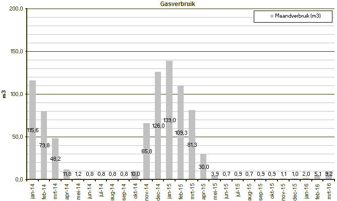

Afgelopen week was ik op wintersport en heeft voornamelijk de CV ketel het huis op 15°C gehouden. Desondanks de afgelopen 6 maanden slechts 20 m3 gas verbruikt.
Maandverbruik gas

Even op een rijtje gezet hoeveel onze Daikin Ururu Sarara 3.5 kWh "alles in een" verstookt heeft in 1 jaar.
Afbeeldingslocatie: https://www.dropbox.com/s/q7hrnf1nge4uusw/aircoverbruik20160401-2.jpg?raw=1
Het "niet verwarm verbruik" is de Daikin geweest voor het koelen. Niet veel gebruikt, maar 24 kWh voor koelen, maar wel erg fijn wanneer het nodig is. De HR CV ketel wordt alleen nog maar voor warm water gebruikt en in 1 jaar heb ik maar 93,63 m3 gas verbruikt. De investering om helemaal gasloos te gaan is echter te groot, dus ga nog even door met de 12 jaar oude HR CV ketel voor warm water. Een doorstroomboiler of WTW is geen optie en ondanks de subsidie op L/W warmtepompen of warmtepompboiler hou ik het zoals het is.
En het gebruik van stroom voor verwarmen:
Afbeeldingslocatie: https://www.dropbox.com/s/zewqz4dfvlnkzt0/aircoverbruik20160401.jpg?raw=1
Het historisch gasverbruik over de jaren heen, zegt genoeg.
Afbeeldingslocatie: https://www.dropbox.com/s/fxo1mvb0129cus0/historischgasverbruik.jpg?raw=1
M.b.t. het gasverbruik kun je zien dat voor 2012 (toen ik de zonnepanelen kreeg en ook ging bijstoken met een elektrische sfeerhaard met COP=1), ik nog meer gas per graaddag verstookte met mijn efficiënte 7(8)7 HR CV plofketel dan nu kWh per graaddag :9~
[ Voor 6% gewijzigd door ZuinigeRijder op 02-06-2018 12:49 ]

De vwpb trekt max. 400 watt en een naverwarmer is niet nodig, als ik vaak een lauw vat zou hebben kan ik hem van eco op normaal of zelfs op hoog zetten en wordt ook het onderste deel van het vat naar een hogere temperatuur gebracht.
Hier is vanwege inductiekoken de meterkast aangepast naar 3x25A. Volgens mijn energiemonitor bij Enelogic wordt er in de praktijk zelden of nooit meer dan 4 kW opgenomen door alle apparaten samen. Even gebladerd: afgelopen maand was 4,87 kW het hoogste. (Twee LLWP, een vwpb, twee inductieplaten en twee ovens in huis.)
