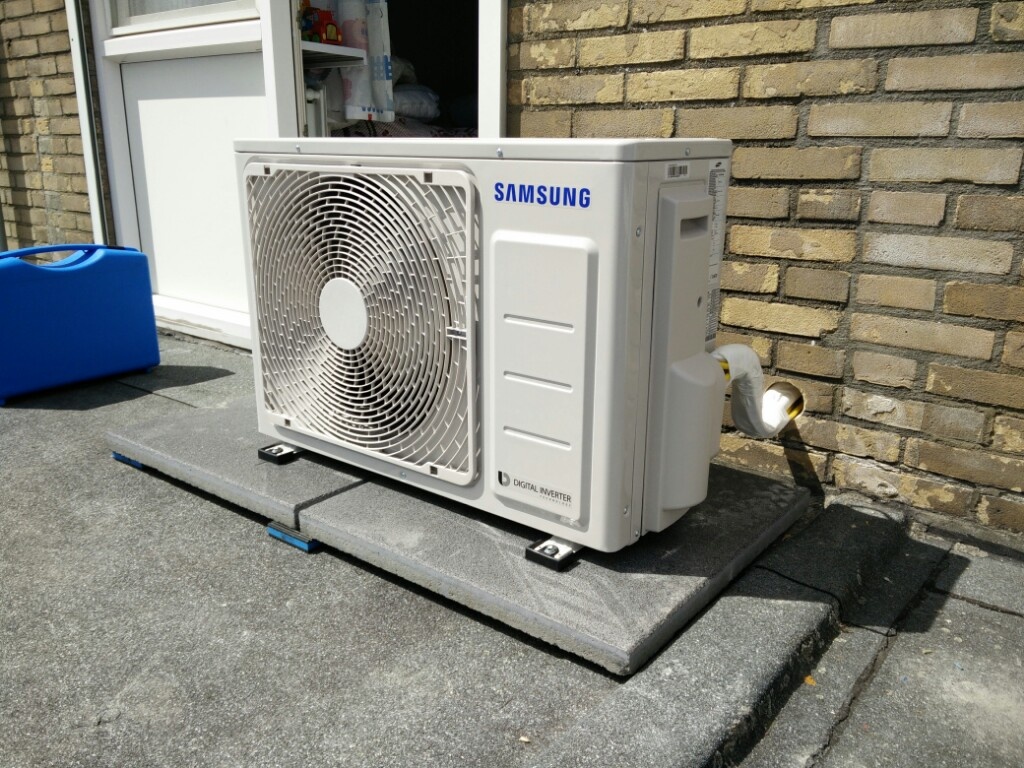

Vraagje over het gebruik van dempingsvoetjes voor een 7 KW daikin unit. De unit komt aan een muur welke niet verbonden is met de woning
Is het nu verstandig van die rubben tussen voetjes te gebruiken ? De unit zal dan 'vrij zweven' en trilling niet kwijt kunnen aan de muur
maar anderzijds zou de muur het kunnen absorberen.
wat geeft nu het minste omgevingsgeluid ?

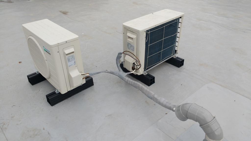

Schadekans vanwege hagel zal ontzettend klein zijn omdat de condensor aan de achterkant
van de unit zit. Die achterkant wordt bij het ophangen aan de muur goed beschermd door de
muur.
De foto die Oxellaar een tijdje geleden liet zien toont een buitenunit die midden op een plat
dak staat en daardoor dus minder beschermd is.

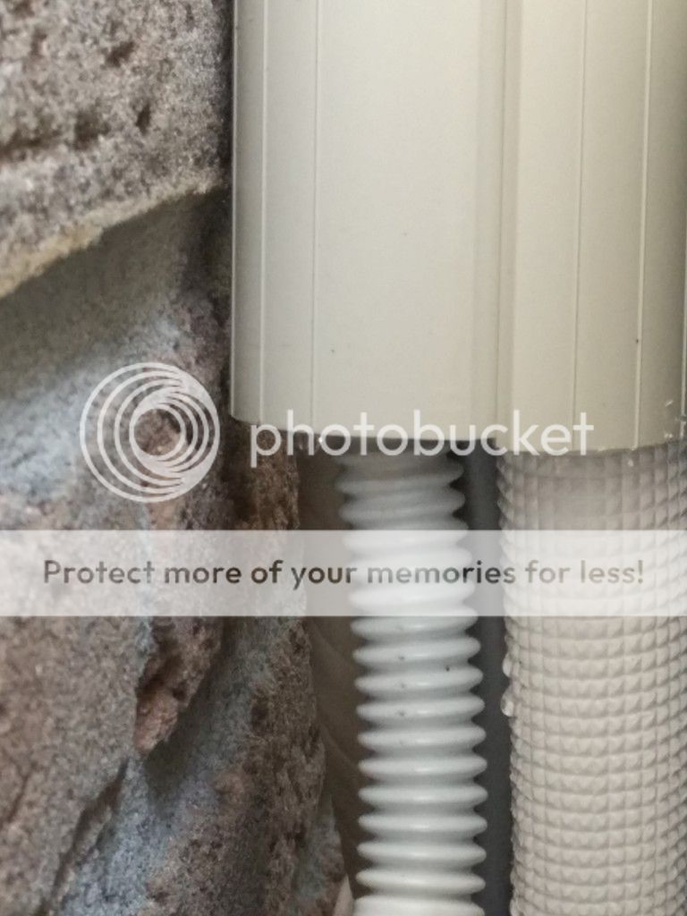

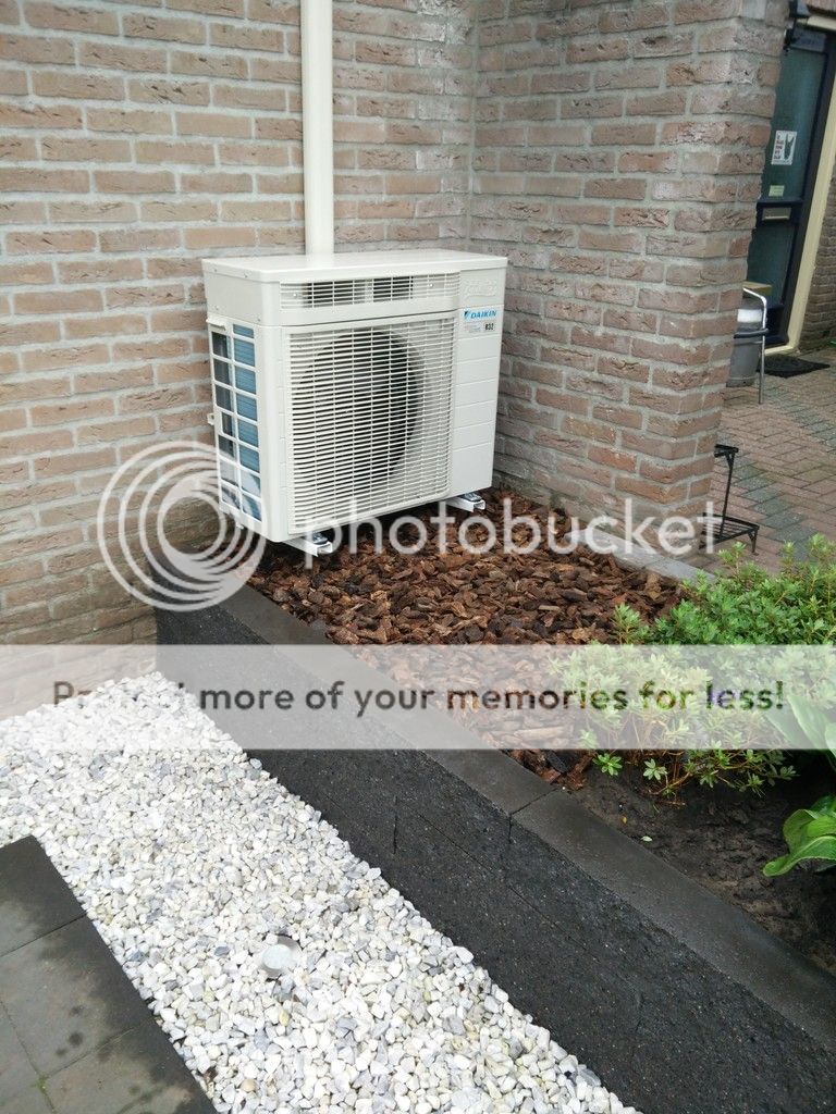

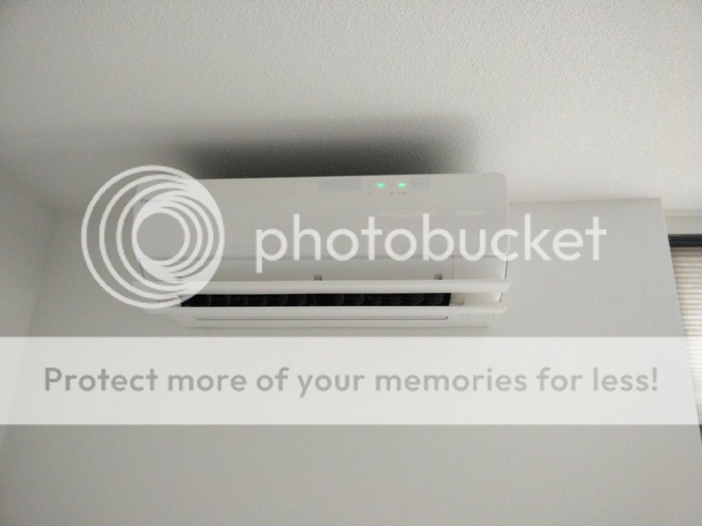

Uiteindelijk is mijn Daikin Ururu Sarara ook geplaatst.
Afbeeldingslocatie: https://i204.photobucket.com/albums/bb128/Binnetie/IMG_20160716_181123_zpsct39kgv6.jpg
Afbeeldingslocatie: https://i204.photobucket.com/albums/bb128/Binnetie/IMG_20160714_165047_zps95f64szp.jpg
Ik heb ervoor gekozen om boomschors aan de onderkant van de unit te leggen. Dat staat wat natuurlijker dan grind. De plantjes zijn allemaal 50 centimeter opgeschoven en de vlinderplant heb ik geschonken aan mijn ouders.

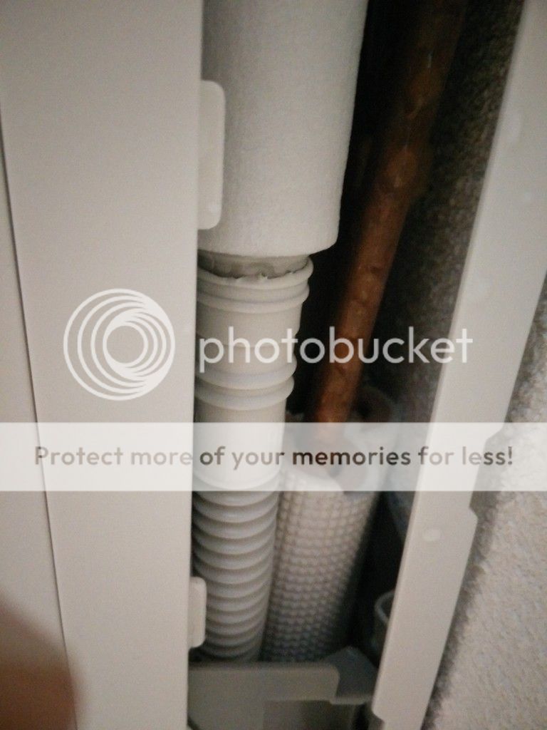

Omdat de condensslang langs de buitenmuur loopt en lekt, wilde ik deze gaan verlengen. Want er komt af en toe flink wat water uit en men waarschuwde dat door het zand in de border de buitenmuur erg nat kan worden en het vocht er zo doorheen kan trekken.
Het installatiebedrijf had vergeten de wifi-module mee te nemen dus hebben ze die nagestuurd incl. wat extra condensslang.
Toen ik de slang vanochtend wilde verlengen viel me op dat de condenslang wat vochtig was. Dacht eerst dat het door de regen van vannacht kon komen, maar de boel hangt wel onder een dakgoot. Na de verlenging heb ik de Daiking een poos laten draaien om te kijken of het condens goed afgevoerd werd. Er bleef veel water in de slang staan, dus wilde ik een andere oplossing proberen.
Het viel me toen op dat er weer een druppel aan de onderzijde van de kabelgoot hing en dat de slangen ook nat waren:
Afbeeldingslocatie: https://i204.photobucket.com/albums/bb128/Binnetie/IMG_20160730_183351_zpsbhynni5o.jpg
Onderaan de foto zie je net buiten beeld dat ik vanaf daar de condensslang heb verlengd.

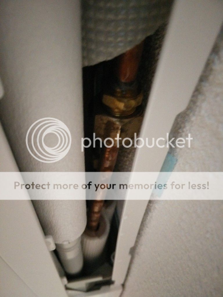

Omdat PvJo ook een Daikin Ururu Sarara heeft geplaatst (zelf), heb ik even gevraagd naar de situatie bij hem. Hij herkende die druppels niet en vroeg of ik eens in de binnenunit wilde kijken.
Situatie bij hem:
Afbeeldingslocatie: https://i204.photobucket.com/albums/bb128/Binnetie/IMG-20160730-WA0045_zps5vuhhlpk.jpg
Heb het klepje verwijderd en er kwamen direct al wat druppels mij tegemoed. Situatie bij mij:
Afbeeldingslocatie: https://i204.photobucket.com/albums/bb128/Binnetie/IMG_20160730_200725_zps7m4yhfbe.jpg
Afbeeldingslocatie: https://i204.photobucket.com/albums/bb128/Binnetie/IMG_20160730_200817_zpsq5q6gmpe.jpg
Er hangen allemaal condensdruppels aan de koperen leiding en ook een druppel aan de koppeling van de binnenunit naar de condensslang die naar buiten gaat (lastig te zien omdat het al schemerig is).
Dit lijkt mij niet goed. Heb de installatie uitbesteed omdat ik er teveel mee aan het prutsen kom, maar ook omdat het deels op de zaak van mijn vriendin kan. PvJo heeft het veel netter afgewerkt. En dat voor een doe-het-zelver.
Hoe ziet het er bij jullie uit? Als ik niet met die condensslang bezig ging kwam ik hier nooit achter, al die druppels water stellen me niet gerust. De airco heeft nog maar een paar uur gedraaid, vanmiddag voor het testen ongeveer 1,5 uur. Zou niet weten wat er gebeurd als hij een dag lang aan staat.
Hoe gaat het eigenlijk in de winter? In de condensslang blijft wat water staan omdat deze 50 cm horizontaal in de border loopt (onder het schors door), maar als het vriest blijft het water in de leiding staan. Maar ook als de slang verticaal hangt en er druppels water aanhangen bestaat de kans op bevriezing toch?

Op de foto's kan ik niet zien hoe het boven de goot er uit ziet.
Ik zou eerst kijken of het wel condens is of toch wat anders
Zie je het vocht zonder dat de airco draait, dan komt het ergens anders vandaan.
Waarom heeft de slang buiten geen vrije uitloop?
Voor het zelfde geld staat hij helemaal vol en lekt het daarom op plekken waar het niet hoort ...
  • Binnetie
  • Laatst online: 12-06 11:00
Speedy-Andre schreef op zaterdag 30 juli 2016 @ 22:07:
Welke goot bedoel je precies?
De druppels zijn ontstaan tijdens het draaien van de airco. Deze heeft nu een nachtje uitgestaan en de leidingen zijn droog. Ik wil nog even kijken of ik iets kan zien in de goot zelf (door het muurkapje te verwijderen).
De condensslang zag er zo uit, dit is niet de aansluiting van de buitenunit maar de slang die van de binnenunit naar buiten gaat:
Afbeeldingslocatie: https://i204.photobucket.com/albums/bb128/Binnetie/IMG_20160731_101826_zpsmje8cmb5.jpg
Omdat het water dan allemaal in de grond trekt bestaat de kans dat de buitenmuur erg vochtig wordt en dit kan doortrekken de woonkamer is. Er ontstaan dan vochtplekken.
Ik wilde deze slang gaan verlengen bij de koppeling, die net buiten de goot uitkomt (dat is de foto waar je de druppel aan de goot ziet hangen). De condensslang kan je elke 50 centimeter afknippen om eventueel te verlengen (18mm naar 16mm koppelstukken zitten erin).
Door de condensslang te verlengen kan ik het water iets verder de border in laten lopen zodat de plantjes er voordeel van hebben en de grond bij de buitenmuur minder nat wordt.

Als je de afvoerslang verlengt laat hem dan iets omlaag aflopen, dan blijft er niets in staan.
Wat de goot betreft vraag ik me af of er van bovenaf vocht in kan komen (regen).
Echter lijkt het of de condensslang onderweg lekt als alles in de goot nat wordt of het water kiest een andere weg dan de slang, dan zit er echt iets fout :P

Waarom heeft de installateur geen isolatie om je koperen leiding gedaan???
Ik vindt het niet gek dat je druppels hebt.
Ook zou ik je condensslang van de grond halen, anders heb je straks allemaal beestjes ;)

Dat weet ik niet, het hoort dus wel dat er isolatie om de koperen leiding zit? Je bedoeld dat het normaal is dat de druppels daar ontstaan of bedoel je juist dat het niet goed is?
Het plasticen kapje wat onderop de de binnenunit zit was ook nat, er hing een druppel water onderaan de binnenunit:
Afbeeldingslocatie: https://i204.photobucket.com/albums/bb128/Binnetie/IMG-20160730-WA0022_zps3h3cpzgm.jpeg
Afbeeldingslocatie: https://i204.photobucket.com/albums/bb128/Binnetie/IMG-20160730-WA0035_zpsfa6pjbhf.jpeg
Ik denk dat ik het slangetje via de beugel laat open en dan naar beneden afvoer tot boven de grond zodat er geen insecten in kunnen. Het wat er loopt dan een kleine 50 centmeter van de buitenmuur de grond in. Desnoods plaats ik nog wat stenen in de grond voor de buitenmuur als extra bescherming. Maar het gaat me nu even om de druppels of dit een probleem is voor de installateur of niet.
  • AUijtdehaag
Die druppels ontstaan omdat je koperen koelleiding ijskoud wordt tijdens het koelen.
Met gevolg condensatie.
Die moeten altijd geisoleerd worden.
Je kan het zelf nog doen, maar de installateur had het eigenlijk moeten doen.
Hiermee kan het ook, als je er nog bij kan.
https://www.installatieva...m-zw-lxb-15mx50mm-5501004
Waar het verder nog lekt, kan ik zo niet beoordelen, maar het lijkt me van je koelleidingen af te komen.
[ Voor 55% gewijzigd door AUijtdehaag op 31-07-2016 14:27 ]

AUijtdehaag schreef op zondag 31 juli 2016 @ 14:18:
Op zich kan ik er nog zelf bij, maar het hoort niet te mogen dat ik er zelf nog bij moet om dit herstellen. De koppeling tussen condensslang binnenunit en de slang naar buiten lekt ook. Wat kan ik hier nog mee doen?
De rest ga ik bekijken als het droog weer is.
  • DJKroon
  • Laatst online: 07-12-2024
DJKroon
Fikkiestoker
AUijtdehaag heeft me perfect aangevult ;)
Overal op de koelleidingen moet er geisoleerd worden ivm warme omgeving en de koude van de koelleidingen. Hierdoor ontstaat condens.
Ik zou het ook even bij de binnenunit controleren of daar de koppelingen goed geisoleerd zijn.
Snelste klap is denk ik isolatietape (dampdicht!) bij de bouwmarkt halen en even vol wikkelen (al had de installateur dat zeker moeten doen..)
Wat ik me alleen nog even afvroeg, hangt jouw binnenunit niet wat te hoog? Er moet +- 20 a 30 cm aan de bovenkant vrij zijn (althans, bij mijn mitsu is dat wel zo ivm vervuiling wat tegen je plafon kan afzetten)
Of haalt hij zijn lucht van voren?

vaak worden die koppelingen ook niet gebruikt maar de verbinding gesoldeerd. naar zeggen lekken de koppelingen altijd wel wat
daarna netjes weer volledig isoleren (ook makkelijk zonder koppeling, gewoon buis isolatie er overheen)
Situatie bij hem:
Sorry dat ik het moet zeggen, maar hier is iemand doelbewust aan het prutsen geweest, of hij wist niet waar hij mee bezig was. Op die plaats geen isolatie aanbrengen is gewoon lomp, anders kan ik het niet zeggen.
Het eerste probleem heb je al ondervonden, condensvorming, het is geen lekkage trouwens.
Bij lekkage zou het uit de unit komen, maar het is neerslaand vocht uit de omgevingslucht.
Het tweede probleem is vermogen verlies, er word warmte opgenomen op de verkeerde plaats.
En bij verwarmen is er afgifte op de verkeerde plaats.
Bij systemen die zo aangelegd zijn, heb ik weinig vertrouwen in de rest van het uitgevoerde.
Zijn alle procedures goed uitgevoerd voor het systeem is gevuld met koudemiddel?
Een monteur die isolatie op die plaats onnodig vind, neemt het vaak met de rest ook niet zou nauw.
Ik zou hier niet zelf aan gaan zitten prullen, maar gewoon nazorg claimen bij het bedrijf.
Dit is niet persoonlijk bedoeld, maar ik merk dat er in beide warmtepomp topics een jacht is op goedkoop, goedkoop en nog eens goedkoop. Dat materiaal goedkoop ingekocht word is normaal.
Maar de montage wat door een pro dient te gebeuren, die zijn werk serieus neemt, daar moet niet op bezuinigd worden.
Vaak word er gekozen voor topkwaliteit apparatuur, maar juist het belangrijkste, de montage, moet zo goedkoop mogelijk. Tenminste, daar lijkt het bij velen op.

Ik heb geen zin in zelf ermee te rommelen. Ik betaal fors voor een installatie en verwacht hiermee ontzorgt te zijn/worden.
Het bedrijf die dit geïnstalleerd heeft is hier in dit topic regelmatig benoemd. Ik hoop dat ik een uitzondering ben en niet dat anderen ook zulke kale leidingen hebben.
Er werd nog verteld dat STEK certificaten erg duur waren en dat hun gewoon garantie kunnen claimen in geval van problemen met een unit. Maar op deze manier had ik het zelf ook nog kunnen verpesten. Sterker nog andere users op het forum hebben het zelf nog beter geïnstalleerd.
Ben benieuwd wat Daikin ervan zegt, die hanteren vrij strikte eisen qua installeren.
Ik heb net de muurkap losgemaakt, 2 verschillende schroeven gebruikt waarvan eentje over de kop was gedraait. Aan de binnenkant kon ik zo niks zien, zag er verder goed uit.De airco draait een 15 minuten. Wel zijn de leidingen bij elkaar getaped, iets wat Daikin ook 'eist'. De leidingen in de binnenunit beginnen weer te condenseren en er hangt een druppel tussen de koppeling van de condensslang van de binnenunit en de condensslang naar buiten.
Edit: Zojuist begon er een speelboekje van de gastouderkinderen lawaai te maken. Wat bleek er was een druppel condens op het boekje gevallen (ik heb het klepje aan de onderkant van de binnenunit om de leidingen te kunnen bekijken eraf gehaald).

DJKroon schreef op zondag 31 juli 2016 @ 14:57:
Volgens mij hangt hij zo wel goed, 5 cm vanaf het plafond vermoed ik.

Binnetie schreef op zondag 31 juli 2016 @ 20:52:
STEK eist niets over isolatie of wijze van bevestigen. STEK eist dat de solderingen volgens voorschrift worden gemaakt, dat er tijdens solderen de leidingen met stikstof worden gespoeld.
Dat er word afgeperst/sterkteproef op een druk die hoort bij het soort koudemiddel, dat de installatie word gevacumeerd op de juiste manier en niet in een klein uurtje.
En juist deze dingen zijn als leek eigenlijk niet te controleren, of heb je hier iets van meegekregen tijdens monteren?
Monteurs skippen afpersen, omdat ze zichzelf zo goed vertrouwen..."mijn werk lekt niet"
En dan word het vacumeren gebruikt om op lekdichtheid te controleren, iets wat helemaal niet kan. Daar is vacumeren helemaal niet voor, het is voor ontvochtigen en ontgassen.
Vacuum geeft ook een heel andere kracht op het systeem dan 41 bar overdruk.
Op één van je foto's meen ik ook de condensslang te zien overgaan naar de slang van het binnendeel. Volgens mij is de slang op de verkeerde plek afgeknipt, het gladde deel moet op de slang van binnendeel.
Nu zit het geribbelde deel op de aansluiting. Ook zit er geen klembandje om de aansluiting
Afbeeldingslocatie: https://tweakers.net/ext/f/R8ID9U2FBt5Qyh6PEOeqQbxk/thumb.jpg
Toevallig vrijdag deze foto genomen, ook hier was de goedkoopste aanbieder winnaar.
Zie hoe mooi de isolatie is afgewerkt....
Ook is de richting van uitblaas verkeerd, ze staan naar elkaar toe gericht.
Totaal geen ballast onder de units en ook de balken zijn veel tekort |:(
Hier is dus echt een prutser bezig geweest, die niet weet hoe het spul werkt wat hij installeert.

Ik heb hier weinig van meegekregen, met 2 man waren ze in in een kleine 2,5 uur klaar. Niet een hele grote klus. Eentje was aan de binnenkant bezig en de andere aan de buitenkant. Ik denk dat het vacumeren niet langer dan een half uurtje heeft geduurd. Dit leek mij goed omdat een kennis van mij ook aangaf dat het vacumeren niet zo lang duurde. Qua leidinglengte is het hetzelfde (mocht dat spelen).
Dat klopt, ik zie namelijk heel iets speling bij de overgang van de leidingen.
Dat ziet er niet fraai uit. Als het zo op een plat dak stond dan zou je als consument nooit in de gaten hebben dat dit er zo brak uitzag.
Ik heb een mail met foto's gestuurd en de tekortkomingen. Ben benieuwd hoe ze hier mee omgaan. Ik vind het jammer dat ze retour 3,5 uur reistijd hebben maar dan moet je het maar goed afwerken. nIk wil dat alles nagelopen wordt en dat alles goed geïsoleerd wordt.
Ik zag dat de spack een beetje is opgelost achter de binnenunit. Dat komt door het water. Nu is dat niet direct een ramp aangezien ik ervan uitga dat de Daikin mij zo goed gaat bevallen dat hij nooit meer weggaat, maar toch. Ook had mijn vriendin vanochtend een beteuterd opvangkindje omdat zijn boekje geen geluid meer maakte (heeft druppels op zich gehad waardoor hij geen geluid meer maakt).
Over de installateur hoorde ik alleen maar positieve ervaringen, ik ga er voor het gemak maar vanuit dat ze hun dag niet hadden en dat dit een losstaand geval is.

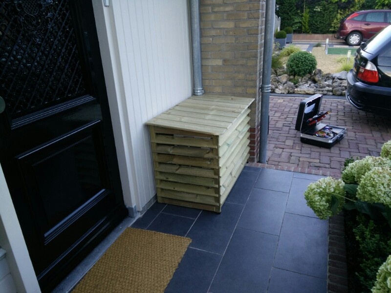

Krijg toevallig net een update van de timmerman die bezig is aan de omkasting voor het buitendeel.
Afbeeldingslocatie: https://tweakers.net/ext/f/eME098vdKHLeQddFMl0zvnOB/full.jpg
Het is maar een detail, maar het begin is er :P

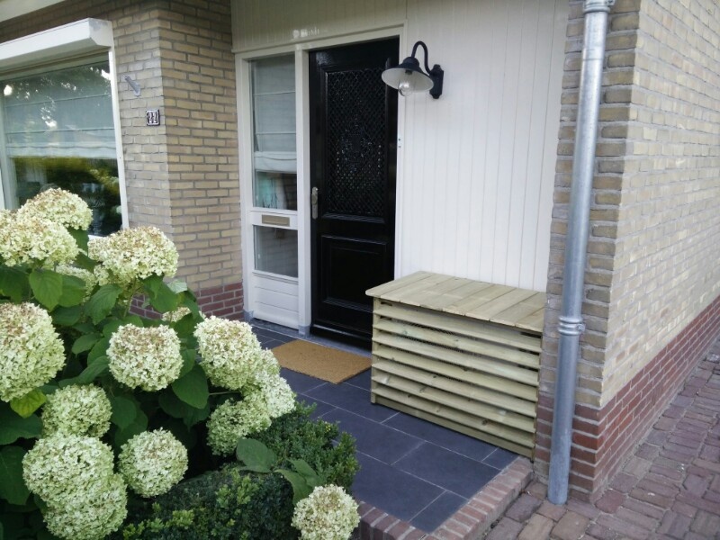

  • Oxellaar
Hier is gisteren de omkasting afgeleverd door de timmerman. Hij paste in 1 keer gelukkig.
Moet nog wel een grotere opening tegen de achterzijde gemaakt worden aan de bovenkant.
Ook vanbinnen moet er nog het een en ander komen om recirculatie te voorkomen.
Afbeeldingslocatie: https://tweakers.net/ext/f/Eu5aAtYrvL33qKOoysPMh4CB/full.jpg
Afbeeldingslocatie: https://tweakers.net/ext/f/6FSFydQsyKpdmEcrvo4s2gqP/full.jpg
  • AUijtdehaag
Oxellaar schreef op vrijdag 05 augustus 2016 @ 15:44:
Netjes!
Maar wat zit er eigenlijk onder?
Laat maar, al gevonden ;)
Oxellaar in "Huis verwarmen met een lucht/lucht warmtepomp"

  • Binnetie
Binnetie schreef op zaterdag 30 juli 2016 @ 20:47:
Situatie bij hem:
Even mezelf quoten.
De installateur heeft naar aanleiding van de foto's gereageerd dat condens in de muurgoot niet veel uitmaakt (het had ook een druppel regen kunnen zijn natuurlijk), verder stelde ze een paar vragen waar de condensdruppels hingen (volgens mij hebben ze de foto's in de bijlage die hier ook staan niet gezien, ze reageerden vanaf een mobile device). Op die reactie niks meer vernomen.
Ik heb Daikin de foto's toegestuurd en eerst kwam er een verwijzing naar mijn installateur (zij waren contactpersoon voor installateur). Maar nadat ik ze erop gewezen had dat ik juist van hun een mening wilde hebben, hebben ze er snel op gereageerd.
Dit ligt nu weer bij de installateur.
Ondertussen heb ik wat teleurgestelde opvangkindjes omdat alle boekjes nat en opgezet zijn. Ik heb de Daikin niet meer aangehad sinds die tijd, maar blijkbaar blijft het wel druppelen door condens wat nog in de leiding staat. Dit heb ik eruit gehaald.
We vertrekken overmorgen op vakantie, mijn ouders kunnen het huis in mochten ze in onze vakantietijd langs willen komen.
  • Ray
  • Laatst online: 29-07 15:17
Ray
Binnetie schreef op dinsdag 09 augustus 2016 @ 11:20:
Even mezelf quoten.
even plat 'wat een BS'
wat men schijnbaar niet doorheeft is dat deze koppelingen binnen! zitten en niet in de buitengoot. Dit is het logische gevolg als je vanaf de unit gezien links naar buiten gaat. je moet dan namelijk alles verlengen om door de muur te kunnen. de daikin voorschriften zijn hier heel duidelijk in trouwens. dit moet geïsoleerd worden!
Daar is het dus misgegaan. Zowel de koelleiding, die niet geïsoleerd en dus condens geeft, alsmede de waterafvoer die niet juist verlengd is en daardoor lekt (was je rechts naar buiten gegaan, dus direct door de muur dan klopt hun antwoord, dan nog was het niet goed maar was de lekkage buiten)
dit is dus gewoon broddelwerk en moet hersteld voordat je hem normaal in gebruik kan nemen. Het zal me niet verbazen dat alles dan weer los moet want anders kom je er niet fatsoenlijk bij.
laat je niets anders wijs maken!
de waterschade tot nu toe is overigens gewoon op de installateur verhaalbaar

Ray schreef op dinsdag 09 augustus 2016 @ 12:14:
Dank voor je reactie, het klinkt volkomen logisch. De voorkeur heeft vaak ook om direct door de muur naar buiten te gaan, Maar in mijn situatie was dat niet mooi. Bovendien kan het ook via de binnenkant mits je de boel maar goed isoleert.
Ik heb inmiddels een reactie ontvangen (verzonden vanaf een mobile device):
Wij zijn nog even in conclaaf met Daikin over hun uitspraken.
In de 100derden units die wij hebben geplaatst hebben wij nog nooit een slangenklem over de condensleiding heen gedaan. De reden hiervoor is dat de door ons gebruikte condensleiding een dubbelle klik ring( rand) heeft die aansluit over de vaste aansluiting van de unit.
Hierop kan deze dan ook nooit lekken.
De leidingen onder de unit die u ziet mag inderdaad een stukje isolatie worden gezet.
Mijn vraag aan u of u akkoord gaat dat wij een stukje isolatie opsturen naar u die u simpel om de leidingen door de opening van de onderkant van de unit kunt doen.
Hiermee zal de 10a 15cm ongeisolleerde leiding voldaan zijn en zal daar ook geen condensvorming meer op komen.
Het volledig aftapen zoals Daikin dit benoemd is dan ook niet nodig en ik zou graag de naam van de persoon willen weten die u dit heeft vermeld binnen Daikin.
Wat betreft het feit dat de unit nu nog lekt desondanks u hem niet heeft aanstaan verbaast ons wat.
Waren de boeken niet vochtig van de vorige keer?
Een unit die uitstaat kan nl geen condens creëren en ook de lekbak kan niet vol zijn waaruit hij zou kunnen lekken.
Regen water van buiten naar binnen kan niet vanwege de hoek van het boren, spouw, en afdekkappen binnen en buiten.
Als wij wat later zijn met reageren als normaal komt dit door onze vakantie periode en alvast onze excuus.
Graag vernemen wij van u.
Of de boekjes niet nog nat waren moet ik navragen bij mijn vriendin, maar ik verwacht van niet want dan was ze er al eerder over begonnen omdat ze ze bijna elke dag gebruikt om de opvangkinderen uit voor te lezen.
Ik snap ook wel dat ze liever niet langskomen, omdat de reistijd retour 3,5 uur is. Maar juist dan zorg je ervoor dat je het goed installeert? Ben benieuwd hoe bij al die honderden mensen de leidingen eruit zien. Let wel, dit is een installateur die als dealer op de site van Daikin vermeld staan.
Ik ontving een paar dagen na de installatie al een soort van herinnering om het resterende bedrag te betalen. Maar dat deed ik pas nadat ik de goede wifi-controller had ontvangen. Achteraf had ik een paar dagen moeten wachten, dan had ik nu een drukmiddel.
  • Ray
Ray
als het er eentje op de Daikin dealer list is dan heb je naar vermoeden ook een forse prijs betaald. Bij mij was het verschil met de dealer locator aanbieder versus een landelijk werkend groot bedrijf 4300 euro!
maar dat terzijde,
Ik heb ook twee units hangen van Daikin die links naar boven gaan. In beide gevallen is de isolatie netjes ingesneden. de leidingen ook gesneden en gesoldeerd. de isolatie naadloos weer om de leiding gezet en daarna alles strak afgetaped. Zo wil je het het ook.
Ik ben geen koelmonteur maar naar mijn visie los je dit niet op met een stukje isolatie er tussen wurmen. Dit blijft problemen geven met condens. Dan heb ik het nog niet over de afvoerleiding die ook lekt.
Naar mijn idee, herhaling alert!, moet alles van de muur. Dan fatsoenlijk isoleren / afvoer verlengen (ik heb dit allemaal met harde pvc leiding laten verlijmen. die flexibele pvc is met een paar jaar stuk is mijn ervaring) en weer monteren.
ja dat is wat werk want het systeem moet weer op vacuüm gezet daarna etc maar volgens mij de enige goede oplossing voor een dergelijke goede unit
Oxellaar wat zeg jij er van :) ?
  • Oxellaar
Binnetie schreef op dinsdag 09 augustus 2016 @ 16:23:
Dat ze aangegeven dat de condensafvoer nooit lekt bij hun is een slap excuus.
Eigenlijk bedoelen ze, je lult maar wat.
Reden te meer om ze zeker terug te laten komen. Zeker omdat het er zelf tussen frommelen van een stukje isolatie best lastig kan zijn. Laat ze maar even tobben, dan bedenken ze zich wel een tweede keer om het zo achter te laten.
Ook die lange reistijd is een reden om extra goed op te letten en geen fouten te maken.
Om het condenseren te voorkomen hoeft niet heel het systeem leeg.
Met wat tobben kun je het wel herstellen.
Verder stelt een officiële dealer niet bijzonder veel voor, dat ben je vrij makkelijk.
Logisch, want fabrikanten willen afzet hebben.
Ze sturen geen keurmeester langs die checkt of er wel volgens het boekje gaat.
  • Binnetie
Ik zit best in dudio, aan de ene kant moeten ze nog een keer terugkomen en moet ik er weer vrij voor nemen.
Aan de andere kant, als zij materiaal opsturen kan mijn pa (erg handig) zelf de boel isoleren, natuurlijk tegen een aantal voorwaarden:
- voldoende isolatiemateriaal incl. tape om zo goed mogelijk te kunnen isoleren
- ze bedenken maar een financiële vergoeding dat mijn pa hun prutswerk moet oplossen (bij mijn pa heb ik er wel vertrouwen in)
- bij wederom lekken of wat dan ook, verwacht ik binnen een week dat alles is nagelopen en opgelost
Is hun voorstel niet in mijn straatje, dan kunnen ze alsnog langskomen (dat kost ze meer). Ze mogen het dan inplannen als ze een keer in de buurt zijn, maar voor eind sept wordt het opgelost (i.v.m. mijn vakantie er tussen).
Als je de isolatie er juist omheen doet en met de juist etape de kieren goed aftaped lijkt me dat het dan goedkomt. De aansluiting van de condensslang moet ook even goed nagelopen worden en eventueel kan dit afgekit worden. Elke zoveel tijd moet er gecontroleerd worden in hoeverre alles nog goed is.
