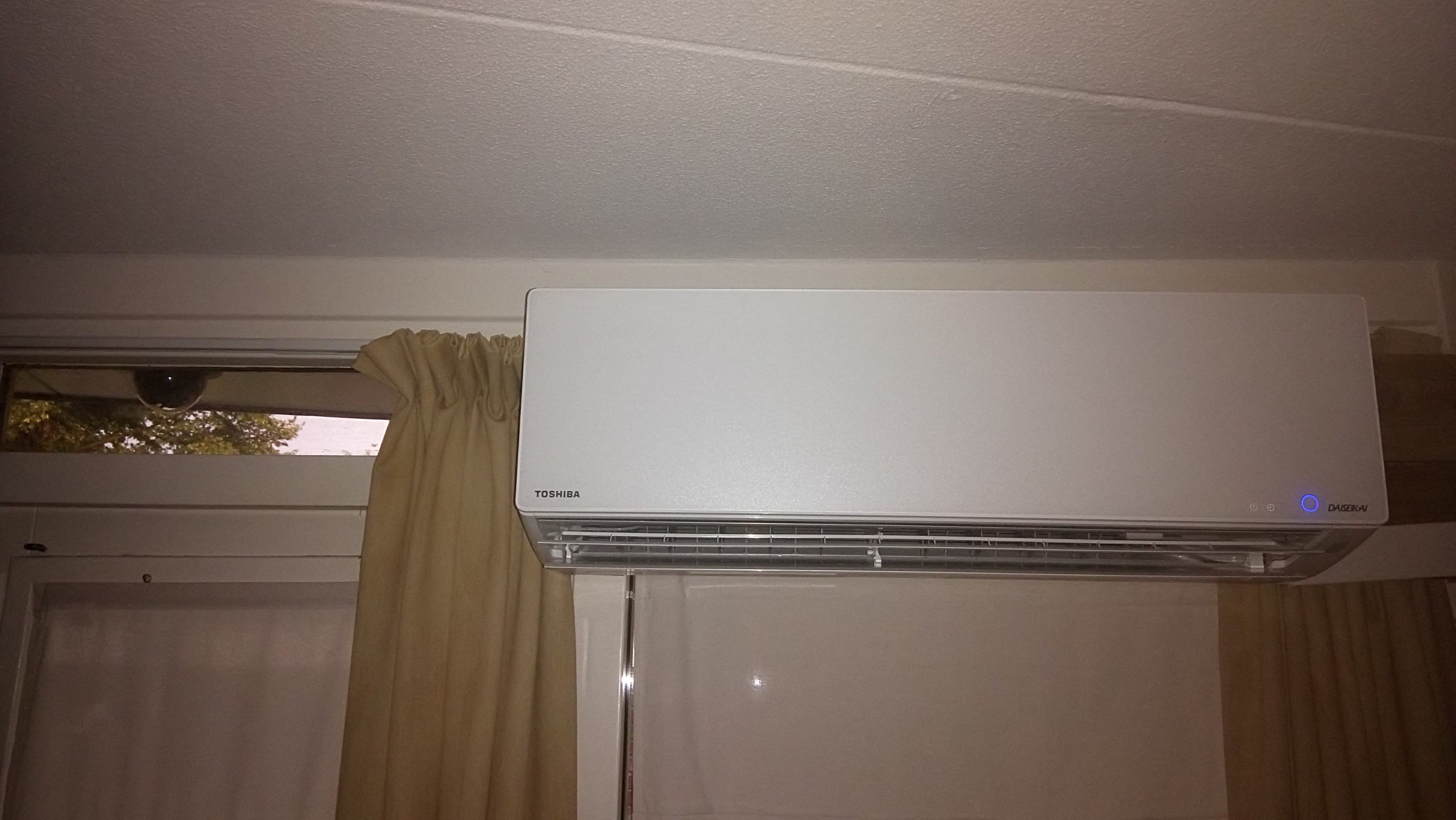

  • ThinkPad
Afbeeldingslocatie: https://tweakers.net/ext/f/7KNx1pwuZIqWdXEP6FtVasbZ/full.gif
Filters van de binnenunit van de warmtepomp regelmatig schoonmaken? Nee joh, dat is toch helemaal niet nodig?
:r :r :r
Even z'n winterjas uitgedaan. Grootste deel ging er met stofzuiger met opzetborstel wel vanaf, maar daarna bleef het gaas bruin (nicotine vermoed ik). Even een sopje gemaakt en met een borstel het filtergaas daarin schoongemaakt en het was weer als nieuw :)
Ging om een Toshiba Avant unit in een studenten-containerwoning.
[ Voor 46% gewijzigd door ThinkPad op 10-08-2016 21:43 ]

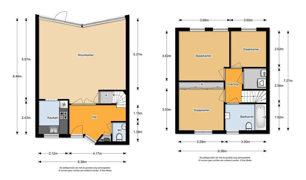

na lang wikken en wegen ben ik tot de conclusie gekomen dat een lucht/lucht warmtepomp in mijn geval de meest ideale oplossing is om mijn gasverbruik te reduceren. Heb geen vloerverwarming en ik heb te weinig ruimte om voldoende LTV-radiatoren te plaatsen. Onderstaand een plattegrond van onze benedenverdieping. Aangezien wij vrijwel uitsluitend de woonkamer verwarmen willen wij hier als eerste een LLWP plaatsen (naar verwachting een Daikin Emura II). De overige ruimtes worden incidenteel verwarmd en houden daarvoor onze calenta 'achter de hand'. Nadeel van een llwp is natuurlijk de binnenunit die een plekje moet krijgen in het huis. Nu is er gelukkig de Emura die er qua looks al redelijk uit ziet voor een LLWP maar toch.
Locatie A
-Op basis van de indeling lijkt locatie A het meest ideaal te zijn om de woonkamer + keuken + bijkeuken 2 te verwarmen. Nadeel is dat hij erg in het zicht komt te hangen maar hij hangt v.w.b. de spreiding van de warmte wel op een mooie plek.
Locatie B
Optie B zou een in mijn ogen een goed alternatief zijn. Voordeel is dat de binnenunit minder in het zicht hangt. Ik vraag me af wat de invloed nog is van de hoge kasten aan de zijkant (zit 35 cm tussen plafond en bovenkant kast) en de afzuigkap en kookplaat. Bij deze laatste komt natuurlijk warmte vrij waarvan ik me afvraag welk effect dit heeft op de thermostaat. Ander voordeel is dat de buitenunit aan de andere kant van de woning komt te staan en hiermee uit het zicht is als we in de tuin zitten. (We wonen vrijstaand en er zit bij locatie a minimaal 12 meter tussen de plek van de buitenunit en de eerste buren, bij deze locatie B zit er minimaal 25 meter tussen, geluidsoverlast zal dus imo niet direct een rol spelen)
Locatie C;
Natuurlijk binnenunit volledig buiten het zicht maar betekent wel dat de tussendeur altijd open zal moeten staan. Daarnaast lijkt me het effect van een droger nogal groot op de thermostaat.
Hoe kijken jullie hier tegen aan, fungeert de LLWP bij optie B nog efficient genoeg? Bestaat er zoiets als een externe thermostaat die je kunt aansluiten op de Daikin en daarom de invloed van bepaalde warmte bronnen kunt elimineren? Ik heb wel iets gelezen over thermostaten die uitgaan van de buitentemperatuur maar hier weet ik het fijne niet van.
Afbeeldingslocatie: http://i63.tinypic.com/2w3olcl.jpg
(excuses voor de matige 'paint-skills' :-)

A vind ik de beste plek, die bereikt als enige ook de hal en het is toevallig vergelijkbaar met mijn indeling.
Hoewel de hal niet erg warm hoeft te worden, is het toch wel fijn dat hij mee lift en bij mij zit de wc ook ongeveer daar (heeft geen radiator en lift met de hal mee dankzij de afzuiging).
Ik heb de tuin op zuid/oost en het vele glas vangt aardig wat warmte van de zon.
Als de zon erop staat verwarmt de airco minder, wat mij betreft prima :)
Omdat ik een rijtjeshuis heb zonder buren achter de tuin is het geen probleem dat de buitenunit daar staat.
Mooi is het misschien niet, maar ik wilde de leidingen kort houden en de plek is een beetje beschut.

Verwarmen van de hal is geen must. Omdat dit een hal met een vide is is het sowieso al heel lastig om dit goed warm te stoken. Denk dat hier nu al veel warmte verloren gaat. De deur tussen de hal een de woonkamer ga ik in ieder geval nog voorzien van tochttstrippen oid. Dat a het meest ideaal is denk ik ook maar zou optie B (of evt C) een probleem zijn/worden?

@Sjors, wat voor glas zit er in de woning ?
Ik zou zelf eerder kiezen naar het glas uit te blazen om zou koudeval te verminderen. Dat heb ik zelf ook , zij het dan omgekeerd tijdens koelen.
bedenk ook dat warme lucht in grote hoeveelheden onprettig aan kan voelen. Dus een uitblaas kiezen voor het minder direct op je komt is ook prettig.
Nu weet ik niet of de US ook die intelligente functie heeft maar die heeft ook flinke nadelen (zie mijn post elders)
als je voor looks gaat neem dan de Emura. Die is technisch iets minder maar ziet er IMHO wel beter uit

Over een maandje wordt alles hr++. Naar het raam uitblazen is een goede, dat betekent dat optie b logischer is. Ik dacht dat de emura zo'n sensor heeft dat hij bij beweging de andere kant opblaast. Hamvraag blijft voor mij in hoeverre een afzuigkap en een kookstel invloed hebben op de werking van de wp.

die sensor heeft hij. Enorme nadeel (vind ik) is dat zodra er niemand in de ruimte is hij in standby gaat met als gevolg dat op het moment er wel iemand binnenkomt hij 2 graden verschil gaat overbruggen met als gevolg veel meer geluid en veel meer luchtstroom. De reden waarom ik die functie dus niet gebruik. Erg jammer dat dat eco deel niet uit te zetten is.
overigens betwijfel ik of het bespaart tov continu 1 temp hanteren maar die discussie wil Daikin niet aan (evenals de functie aanpasbaar maken)
zijn beide andere zijden van de woonkamer niet mogelijk ?

Ik zet de 'stille' stand aan zodra de temperatuur bereikt is, dan heb je veel minder circulatie op het moment dat je de ruimte gebruikt.
Op locatie B verwarm je beide bijkeukens alleen indirect, dat gaat echt heel langzaam :P
Het mooie van een airco vind ik de grote worp die hij kan maken.
Door hem in een kleine ruimte te plaatsen beperk je dat sterk en de thermostaat zorgt dat hij snel stopt met verwarmen omdat die kleine ruimte zo warm is (locatie C).
Overigens richt de airco warme lucht omlaag en koele lucht omhoog als je niets anders instelt.
De werking van de ramen geldt volgens mij voornamelijk met radiators, die werken met convectie en dan heb je een tempatuursverschil nodig om de lucht te laten circuleren.

ik heb inmiddels ook even met een dealer gebeld en hij gaf inderdaad aan dat de werking van de ramen bij llwp geen invloed heeft i.t.t. radiatoren. Verder gaf hij aan dat optie A inderdaad de meest voor de hand liggende plek is alleen optie B kan ook alleen moet je er rekening mee houden dat het langer duurt voordat het top temp is. Qua rendement maakte het in ieder geval niets uit. Verwarming van de bijkeukens is voor ons ook bijzaak. Ik had zelf ook nog een optie D bedacht en dat is boven de hoge kasten in de keuken. Er zit daar nog zo'n 50cm ruimte dus hij zou daar eventueel wel goed boven kunnen hangen. De invloed van het koken was volgens de dealer maar van minimale invloed aangezien je toch maar 1x per dag staat te koken (gemiddeld genomen dan) :+

ik weet niet precies wat je hebt gevraagd mbt de raampartijen maar ik bedoelde heel simpel dat op het moment dat hier de zon er vol opstaat het dus op die plek "akelig" warm is. Ik laat dan de WP daar uitblazen en dan is die hitte weg.
omgekeerd zal in de winter dichterbij het glas het kouder zijn dan verder in de kamer. Daarnaast, juist omdat je geen convectoren hebt, zul je (ook bij HR++) altijd iets koudeval hebben. Naar mijn idee verminder je dat door op het glas uit te blazen zodat die kou direct mengt met warme lucht
just my 2 cents....

Ik heb dat koudevalaspect benoemd maar goed maakt ook niet uit. Hij komt toch op een plek waarbij die uitblaast op de ramen

Ik ken iemand die zo 'n Toshiba zoekt voor een redelijke prijs, als verzenden kan dan hoor ik dat graag :)
Het is idd een vrij strakke binnen-unit met verborgen led weergave (als hij uit is zie je niets).
Afbeeldingslocatie: https://tweakers.net/ext/f/2kIDWZrmn4KhxcoUjAbCpvE9/medium.jpg
Heb ze gemaild met de vraag of verzending naar Nederland mogelijk is. Voor de Daikin Emura 3,5kW kom ik op +/-1050€ uit en de Toshiba Daiseikai 8 3,5kW op +/- 1125€. Wanneer ze niet verzenden kan ik eventueel een Freight Forwarder gebruiken mochten ze daar intrappen. Verzending komt dan op de 75-100 £.

Ik wacht je indeling even af, maar ik kan wel zeggen ik vanuit mijn slaapkamer de badkamer goed warm krijg (de deur is vanuit de slaapkamer te zien) en de kamer daar naast gaat nog redelijk.
Een 3e kamertje dat 'om de hoek' zit is lastiger omdat die buiten de luchtstroom ligt.
Voor de beeldvorming mijn indeling:
Afbeeldingslocatie: https://tweakers.net/ext/f/z2ykLUFM1i0N53Uv42Tv6aW9/medium.jpg
De achtertuin zit bovenaan en de airco`s hangen in het midden van de grootste kamers.
Rechtsboven is de slaapkamer die het minst mee lift met de airco, maar bij mij dient die als berging.
Wat het hoogteverschil betreft is alleen de condensafvoer van belang, die hoort omlaag te lopen en dat kan overal heen zijn (naar buiten of naar een afvoer in huis).
Als dat echt niet lukt dan kan je een afvoer pompje gebruiken om het condens af te voeren.
Overigens heb je alleen bij koelen condensvorming.
In de specs van airco's kan je zien welk hoogteverschil mogelijk is, ik zie vaak tot 4m :)

Maikie18 schreef op dinsdag 30 augustus 2016 @ 08:50:
Plaatjes zijn niet zo mooi als die van jou maar het gaat om het idee.
Als ik naar de circulatie boven kijk dan is slaapkamer 1 of 3 een goede plek omdat deze zicht heeft op 2 andere kamers.
De badkamer zit minder gunstig, die doet er wat langer over.
Ook trekt de warmte van beneden naar boven, maar of dat in de ochtend genoeg is ...
Misschien helpt de vide overdag als de zon er op staat, ik zie niet of dat de zon kant is (zuid).

Daar heb je zeker een punt. In mijn vorige woning hing de unit zoo zo onhandig dat op welke instelling dan ook ik bevroren in bed lag als hij aan stond.
Met die ervaring heb ik nu de unit wel goed hangen (en minder vermogen!) en blaast hij nu enkel op de achterwand van de slaapkamer zonder dat je daar in bed last van hebt
