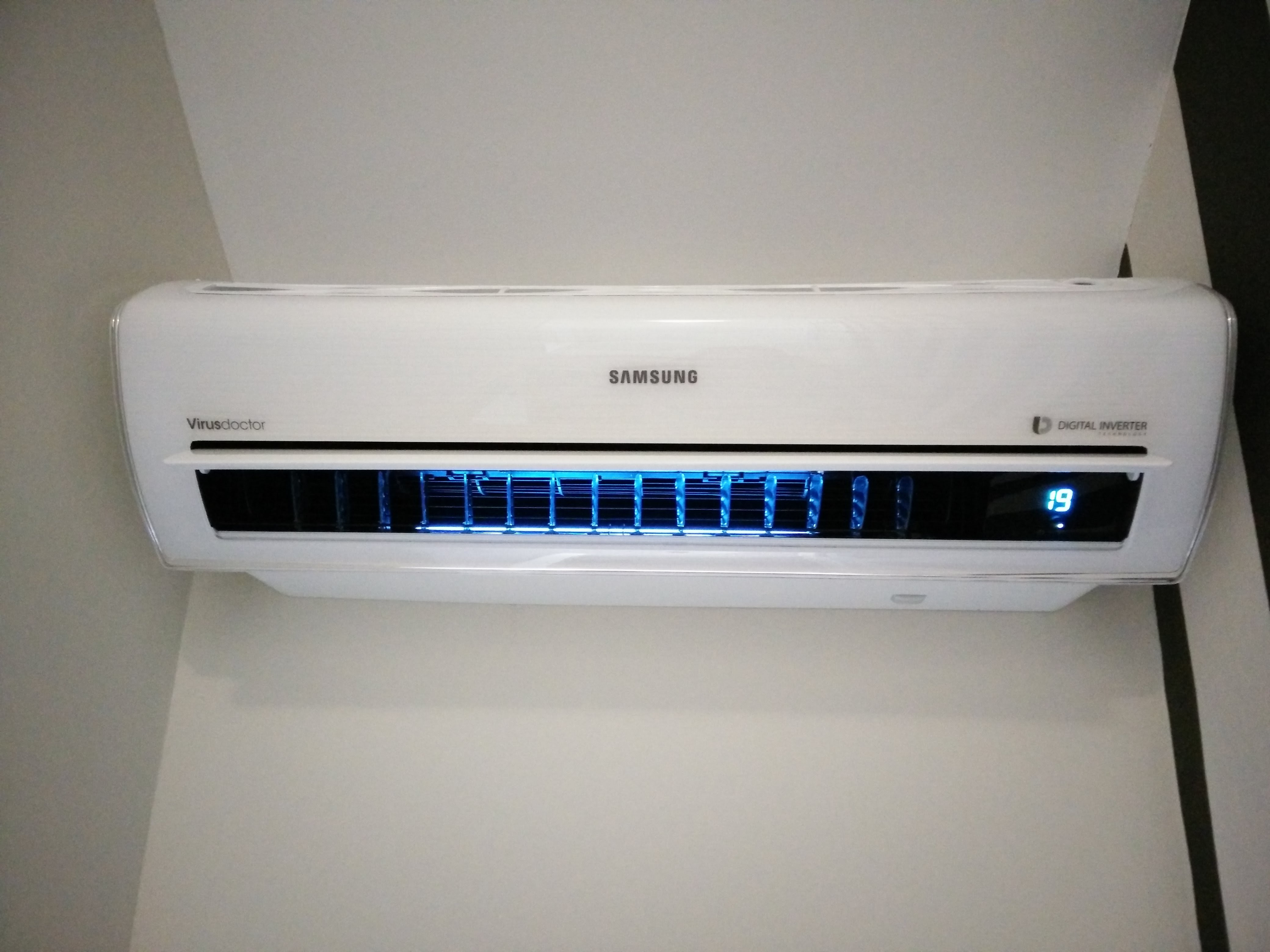

  • Oxellaar
Rhaelak schreef op vrijdag 02 september 2016 @ 08:57:
Heb je dan nu een unit op de overloop gemonteerd? Hoe moet ik me dat voorstellen? Krijg je daarmee de slaapkamers koel en/of warm genoeg?
Hij hangt bovenin het trapgat en blaast over het trap heen de overloop op, richting de 4 slaapkamers.
Afbeeldingslocatie: https://tweakers.net/ext/f/2n448JuT0GWn4rp3jYvB8Dst/thumb.jpg
Deze foto is gemaakt vanaf de trap, als je naar beneden loopt.
Koelen ging afgelopen weken prima, de gehele bovenverdieping was ongeveer 23 graden.
Dat was ook het setpoint.
Buiten was het ongeveer 28 tot 33 graden die week. Alles is goed geïsoleerd en overal rolluiken, zowel noord als zuidkant.
Laat hem dus gerust zo'n warme week aan 1 stuk door draaien.
Hij hangt er sinds afgelopen mei, dus verwarmen is nog niet nodig geweest.

toch verbazend dat deze er wel mooi uitziet terwijl bij Ambrava in de showroom het rooster en de klep helemaal geel zijn.
Ik zie nu ook (wist vertegenwoordiger ook niet...) dat er wel degelijk blauw licht uit komt (hij dacht een fotoshop , in de brochure staat het ook vandaar dat ik het vroeg) Voor op een slaapkamer is dat wellicht minder prettig (daarom dus ook de vraag)
Ik heb ook overwogen enkel de overloop te gebruiken maar mijn indeling is wel zo anders dat er geen circulatie te verwachten was

  • Oxellaar
Ray schreef op zaterdag 03 september 2016 @ 11:55:
Ik heb er toch al een honderdtal gezien, geen enkele met verkleuring.
Bij Ambrava is het mij nooit opgevallen.
De blauwe verlichting gaat aan zodra "virus doctor" ingeschakeld wordt.
Je kunt trouwens ook alle verlichting uitschakelen.
Maar in de nacht verlicht hij mooi de overloop en trap, best makkelijk.

  • Oxellaar
Ja ik ik ken de showroom, vaak daar geweest voor trainingen ed.
Zal er eens wat van zeggen als ik er weer kom, want eigenlijk klopt het niet ;)

  • RAFA
  • Laatst online: 27-10 06:47
Vandaag pakket uit de UK ontvangen.
Airco
Installatie duurt nog even. Eerst de achtertuin in orde maken zodat ik gelijk de buiten unit mooi weg kan werken in een soort van semi-overkapping/schuurtje (even uitzoeken of hierdoor de efficiëntie minder zal worden .
