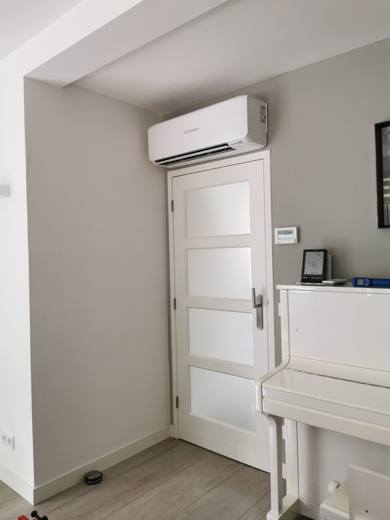

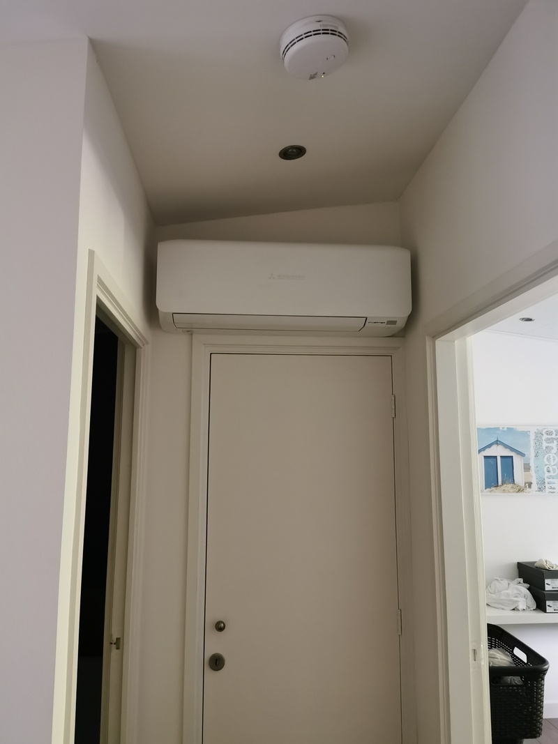

Nog even een kleine update op mijn kanaalairco-project, beide airco's zijn dit weekend in bedrijf gesteld en de eerste luchtslangen zijn ook al aangesloten! Die geluidsdempende slangen werken zo goed, het verschil is echt heel groot. Ik zal volgende keer nog wat meer foto's maken, dan gaan we de boel echt afmaken, ook buiten. Vooralsnog werkt het allemaal goed, als je maar van de daikin bediening afblijft (die dus vrij nutteloos is, maar je helaas wél nodig hebt, anders start de unit niet) de bediening verloopt volledig via de airzone thermostaten en straks ook airzone wifi. Wel jammer dat daarin geen energiemeting uit te lezen is, daar moeten we denk ik toch nog aparte pulstellers voor gaan plaatsen.
Afbeeldingslocatie: https://tweakers.net/i/19yTECPlXGRRey2P-GQDXNnZYE4=/800x/filters:strip_icc():strip_exif()/f/image/F0W2dBK52zmoOzOsSzQksMgA.jpg?f=fotoalbum_large
Afbeeldingslocatie: https://tweakers.net/i/UM_DNtx8FQVtosfCQt0ZkZqRtcw=/800x/filters:strip_exif()/f/image/cAQQo9WRIyFuUUc6ore8oqrS.png?f=fotoalbum_large
Verder heb ik thuis mijn buitenunits nog even een schoonmaakbeurt gegeven, ik moet het nog even over de dagen heen bekijken, maar het lijkt zo'n 10-15% rendement te schelen nu de radiator buiten weer goed schoon is, absoluut aan te raden voor het stookzeizoen dus! Gevolgde stappen:

Na eindelijk dit hele topic van begin tot eind te hebben doorgelezen zal ik mijn verhaal ook eens plaatsen.
Afgelopen jaren ging de (klamme) warmte mij steeds meer tegenstaan, dus begin 2020 besloten dat er airco moest komen.
In de eerste instantie was het alleen de bedoeling om er een op de overloop van de 1e verdieping te plaatsen om de slaapkamers te koelen, maar toen ik ging kijken naar de mogelijkheden qua verwarmen hebben we (ik) besloten om er in de woonkamer ook een te plaatsen.
Ik ga deze winter een pionieren hoe het verwarmen gaat, tot nu toe bevalt het me prima, en wordt de CVketel alleen voor warmwater gebruikt.
Ik ga deze winter eens kijken hoe het gaat bevallen als het "echt" koud (haha) wordt, als het dan nog goed gaat wil ik op termijn gaan kijken naar de warmwater voorziening zonder gas.
Eind juni zijn ze geplaatst, 2x een Mitsubishi Heavy Industries SRK35ZS-W met SRC35ZS-W1 binnenunit.
Op het dak van de garage:
Afbeeldingslocatie: https://tweakers.net/i/brFq_fC2z4XbGfmN3y3XYRLgSGs=/800x/filters:strip_icc():strip_exif()/f/image/uN1saTgvGbkVkeCFgArHptVm.jpg?f=fotoalbum_large
In de woonkamer/keuken:Afbeeldingslocatie: https://tweakers.net/i/xmFklhA3yfrx3mLaAAQxVprlD6A=/800x/filters:strip_icc():strip_exif()/f/image/CQHiYL4Dm2uvOFZ8NRsl4S4i.jpg?f=fotoalbum_large
Op de overloop:Afbeeldingslocatie: https://tweakers.net/i/A_UDhamkcE_JwJyzuU-8_q7sJWM=/800x/filters:strip_icc():strip_exif()/f/image/CRWNGAoJDsMTrqUyQZxPS4l0.jpg?f=fotoalbum_large
Het verbruik houd ik bij met de HomeWizard P1 meter en een aparte kWh meter voor de groep van de warmtepompen.
