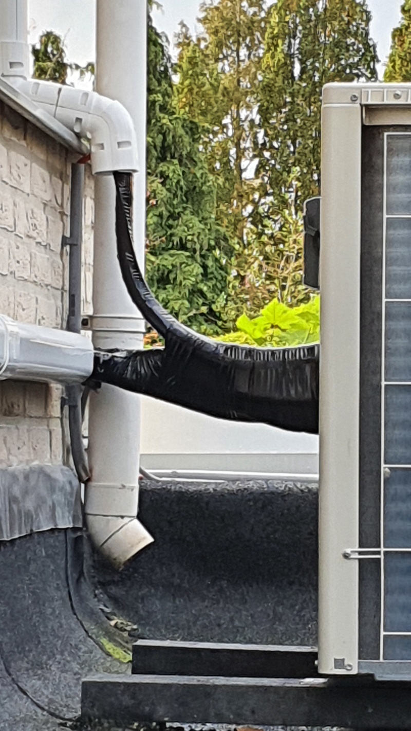

Sinds december 2019 zijn wij verhuisd naar een andere woning. Die werd verwarmd via een CV-ketel en veel, vooral grote, ouderwetse radiatoren. Het gasverbruik was redelijk hoog; dik 1200 kuub in anderhalve maand.
Het huis heeft een plat, ongeisoleerd dak en veel enkel glas. Glas zijn we gaandeweg aan het vervangen voor HR+ glas. De spouwmuren heb ik in het voorjaar laten isoleren en gelijk zonnepanelen geplaatst.
Voor de 2 grootste ruimtes (woonkamer en kantoor) heb ik pelletkachels (rode stip) geplaatst; voor 2 slaapkamers en praktijkruimte heb ik electrische kacheltjes (gele stip) en een infrarood paneel (blauw vlak) geplaatst. Warm water via een ouderwetse 80L boiler.
Ook al heb ik flink overschot door de zonnepanelen toch is het stroomverbruik hoog genoeg om verder te kijken naar L/L warmtepompen.
Voor de 2 slaapkamers in de (voormalige) galerie kan ik single units kwijt; ruimtes zijn ca. 70m3 per stuk.
Maar door de grootte van het huis en de hoeveelheid kamers en ruimtes zie ik eigenlijk door de hokken de mogelijkheden niet meer. Ik wil voornamelijk de gang en hal, keuken en badkamer wat warmer zien te krijgen door een L/L warmtepomp.
Zijn er Tweakers die ook een dergelijk project onder handen hebben gehad of moet ik naar meerdere verwarmingsoplossingen kijken?

Één pomp voor een groep kamers/ruimten met muren ertussen blijft lastig tenzij de deuren altijd open staan, of er geen deuren zijn. Zeker in jouw opstelling krijg je dan het risico dat de pomp afslaat omdat het rondom warm is, maar de lucht in de omringend ekamers nog koud is. Dat kun je regengaan door de thermostaat hoger te zetten of een externe thermostaat te gebruiken. Maar dan krijg je wel een zeer grote warme 'vlek' in de ruimte waar de binnen unit staat.
Kan wel, want ik heb het ook zo, maar mijn hal is groter en meer open.
Warmtepompen zijn meer om decentraal die grotere kamers te verarmen, of centraal via luchtkanalen. Maar een decentrale unit gaat lastig worden.

Bedankt voor je input. Ik denk dat ik er dan wel meer nodig ga hebben. Zoals ik het nu zie 1 op de korte gangwand tegen de woonkamer; de hal en gang is dan ca. 9 meter recht vooruit tot aan de slaapkamer. Zou dat nog wat warmte geven op het eind van de gang?
Dan nog 1 in de keuken, boven de deur naar de gang.
Als ik dan ook nog de derde slaapkamer in de voormalige galerie voorzie van een single unit kom ik totaal op 5 stuks.
Badkamer zou ook met een IR-paneel kunnen.
Aardige investering al met al, maar zou dan wel van het gas af kunnen.

Ik hoop dat ik op het goede forum topic zit maar het gaat om een probleem dat we zien (eigenlijk horen) bij het verwarmen met onze multisplit Daikin installatie. Het is namelijk zo dat als we in 1 van de 3 kamers verwarmen terwijl de andere 2 units uit staan, we toch geluid horen vanuit deze 2 units. Het is een soort van stromingsgeluid of zoiets alsof er water begint te borrelen. Dit gebeurt met tussenposes waarschijnlijk gerelateerd aan het aanslaan van de unit die wel aan staat. Toch staat deze unit dan uit en ik zou verwachten dat er geen geluiden te horen zijn. Nu keek ik naar de unit en de 3 paar koelleidingen zijn in de buurt van de inverter allemaal samengetapet. Dus niet afzonderlijk maar alles in 1 groot pakket in de tape. Zou dit mogelijk dit probleem kunnen veroorzaken? Of maakt het niet uit? Ik ben namelijk bang dat deze leidingen misschien wel eens helemaal niet tegen elkaar aan mogen lopen!?Afbeeldingslocatie: https://tweakers.net/i/SyPux2r1Jw05up17WlJOFL0Op-A=/800x/filters:strip_icc():strip_exif()/f/image/rW75aS4VajdLMVOcr9xghFlJ.jpg?f=fotoalbum_large

@klompje65 zoekwoord 'bleeding'

klompje65 schreef op zaterdag 24 oktober 2020 @ 14:29:
Ik hoop dat ik op het goede forum topic zit maar het gaat om een probleem dat we zien (eigenlijk horen) bij het verwarmen met onze multisplit Daikin installatie. Het is namelijk zo dat als we in 1 van de 3 kamers verwarmen terwijl de andere 2 units uit staan, we toch geluid horen vanuit deze 2 units. Het is een soort van stromingsgeluid of zoiets alsof er water begint te borrelen. Dit gebeurt met tussenposes waarschijnlijk gerelateerd aan het aanslaan van de unit die wel aan staat. Toch staat deze unit dan uit en ik zou verwachten dat er geen geluiden te horen zijn. Nu keek ik naar de unit en de 3 paar koelleidingen zijn in de buurt van de inverter allemaal samengetapet. Dus niet afzonderlijk maar alles in 1 groot pakket in de tape. Zou dit mogelijk dit probleem kunnen veroorzaken? Of maakt het niet uit? Ik ben namelijk bang dat deze leidingen misschien wel eens helemaal niet tegen elkaar aan mogen lopen!?[Afbeelding]
Met het bijelkaar tapen is niets mis, het tape zorgt ervoor dat de vogels je isolatie niet als nest materiaal gaan gebruiken.
Met een multi split unit heb je dit, er is een toch een kleine stroom van het koude middel door de units die uitstaan, die leidingen zijn niet volledig afgesloten, en dat kan je horen als je er op let.

Wow, ik heb even gezocht op bleeding en dit is het! Je hebt helemaal gelijk! Ik was totaal onbekend met dit fenomeen en probeer het nu ook nog steeds beter te begrijpen. Wij hebben een 3MXM68 met een 2.0+2.5+3.5. Kun je daar dan al meteen iets uit afleiden of is het niet zo eenvoudig? Of is het ook onderhevig aan de buitentemp vs de gevraagde binnentemp? Ik zag ook iets over leidinglengte die ook nog een rol speelt in dit fenomeen!? Is er ook nog iets aan te doen of is het wat het is?

Ik heb het geprobeerd maar vindt enkel verhalen over lucht in leidingen. Geen verhalen over geluiden in relatie met bleeding.
Kun je ons wat bijleren? :*)
Ikzelf hoor ook geluiden in mijn multi-split, maar heb zeker geen lucht. Het is bij mij vooral zacht klikken, met name wanneer de buiten-unit in defrost gaat. Ik nam altijd aan dat die dan simplwegweg wat extra koelvloeistof uit de leidingen haalde, ook van d eunits die uit staan, om zo sneller de defrost te kunnen doen. Maar wellicht is dat een ander verschijnsel.
Als het een ander verschijnsel is, leer ik namelijk graag bij.

Armin schreef op zaterdag 24 oktober 2020 @ 20:28:
Bleeding treed op als de vraag naar koudemiddel lager is dan de buitenunit kan leveren.
Het minimumvermogen is bijv. 2 kW. Als er één binnenunit aan staat die 1 kW vraagt, dan wordt de resterende 1 kW naar een unit gestuurd die ‘uit’ staat. Daarom hoor je daar koudemiddel stromen, al dan niet met gebrorrel.
