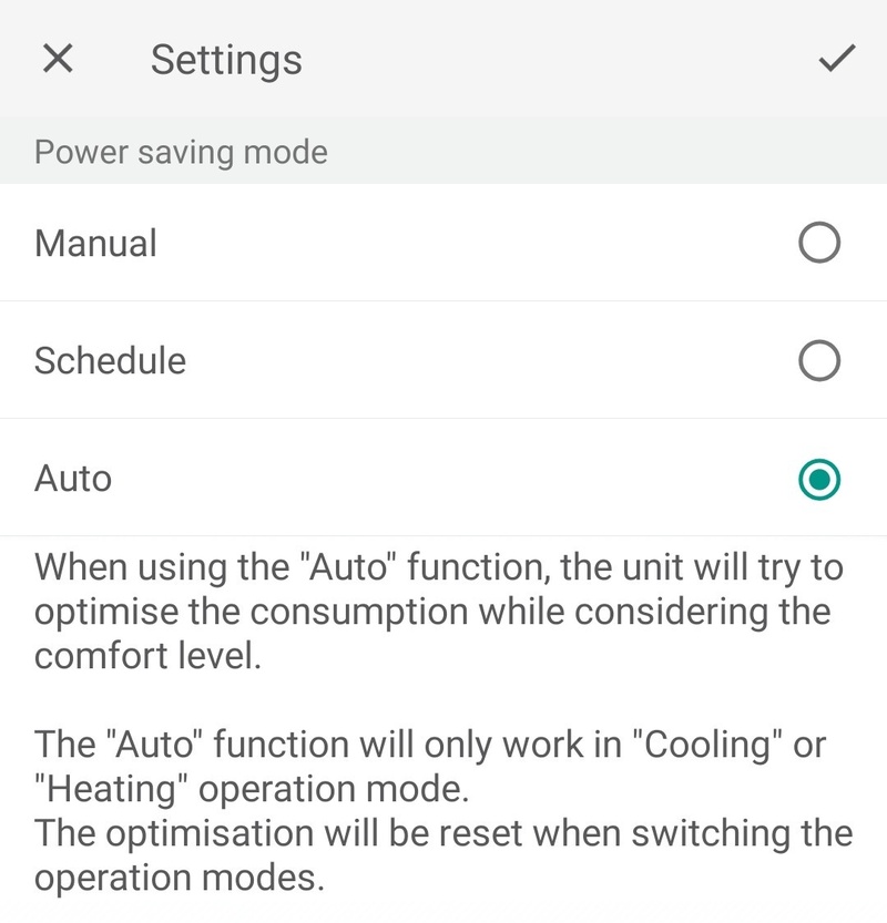

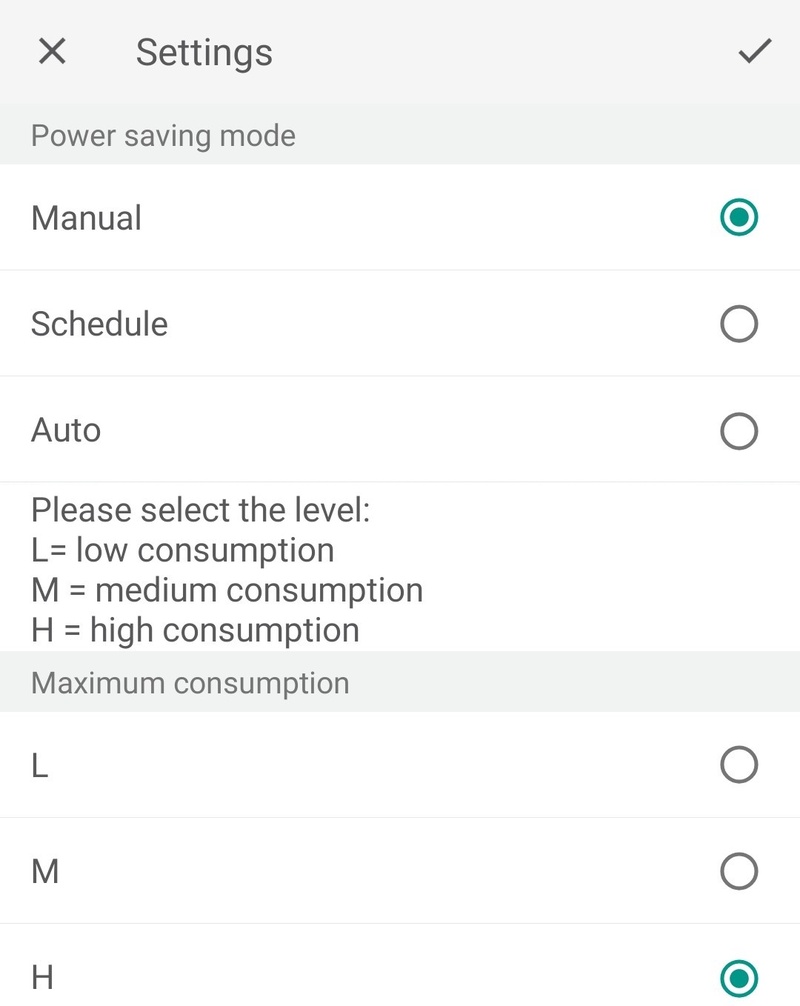

Sarge_ schreef op donderdag 15 oktober 2020 @ 09:47:
Bedoel je met de eco stand dan echt de stroombesparingstand in de app of de econo functie?
Valt mij op dat de econo functie op de remote niet aangezet kan worden als de unit niet draait.
App, ECONO op de remote is hetzelfde als 'Medium' bespaarstand in de app. De app laat Low/Medium/High/Auto toe

Notna schreef op donderdag 15 oktober 2020 @ 09:57:
Ik ga er vanuit dat als ik of mijn vrouw daarna de remote gebruik, om iets te wijzigen of aan/uit te zetten, in de app energieverbruik weer op normaal staat of ongedaan is gemaakt?
23x 405WP + Enphase IQ7+ SW 45graden - Alfen Eve Single Pro 22KW - 3MXM68N + FTXA25AW + FTX35AW + FTXA50AW - Remeha Avanta 28C, vloer = bijverwarming en radiatoren + Brink Excellent 300 WTW PVOutput
  • Notna
  • Laatst online: 22:03
Notna
Where are you?®
Sarge_ schreef op donderdag 15 oktober 2020 @ 13:54:
Nee; als je de app gebruikt om de energiemodus op X stand te zetten, dan blijft deze zo staan. Of je nou de remote gebruikt of niet en of de unit nou uitgaat of niet. De spaarstand is namelijk een apart optie in de app en niet onderdeel van de settings die je ziet als je de unit bedient.
Als je ECONO via de remote gebruikt en niet de app; dan 'reset' het zichzelf ja.

Notna schreef op donderdag 15 oktober 2020 @ 13:56:
Spaarstand? Het top alleen je max getrokken vermogen af en bespaart niets volgens mij. Eerste winter zit ik met verbazing naar mijn units te kijken. Waarom blijft het hier koud en komt de boel niet op temperatuur :? Oh wacht even, eco functie staat aan. Uitzetten, opgelost. Weinig sparen als je unit moet blijven pompen en niet het setpoint haalt lijkt me. En erger, je in de kou zit. Of ik moet het mis hebben?
Zoals in de manual ook staat is het bedoelt voor groepen die bij gebruik van unit bijvoorbeeld ook zwaar belast worden door bijvoorbeeld een ouderwetse 2000W stofzuiger met het risico dat de boel eruit klapt. Ik gebruik het iig niet meer.

  • Notna
Notna
Where are you?®
Verwijderd schreef op donderdag 15 oktober 2020 @ 14:39:
Het heet de energiebespaarstand, kan het ook niet helpen dat Daikin het zo noemt :+
Effectief gezien limiteer je het vermogen van je installatie ermee (resp. 25/50/75%) waardoor niet het hele vermogen gepakt hoeft te worden en je dus onder de streep energie bespaart. Dat is vooral handig als je een overbemeten installatie hebt voor de ruimte die je verwarmt óf de periode van het jaar waar je in zit.
Of het dan nog comfortabel genoeg is; dat is een ander verhaal en geheel afhankelijk van de situatie :)
Met ECO mode klopt de ingestelde temperatuur en ruimte temperatuur tenminste. Wanneer ik ECO uitzet zit ik met een offset van dik 2c.
Sterker nog, als je afstandbediening op uit staat dan gaat je unit direct uit als je een knop indrukt.
Doet dat hier niet met Eco. Klopt gewoon nooit maar daar leer ik mee leven. Ik top niets. Wil het gewoon warm hebben als het straks koud is. :*)

De econo-mode beperkt simpelweg het piekvermogen. Althans, op mijn Daikin Perfera. 15 minuten verwarmen/koelen op vol vermogen is immers een stuk minder efficiënt dan 30 minuten verwarmen/koelen op half vermogen. Simpelweg omdat de COP/EER dan hoger is. Het duurt daardoor dus langer totdat de ruimte op de gewenste temperatuur is, maar daar staat tegenover dat het flink zuiniger is.
Uiteraard heeft dat alleen zin als de delta t laag genoeg is, of de ruimte voldoende geïsoleerd om ervoor te zorgen dat de warmte niet sneller vervliegt dan dat hij wordt opgewekt.

mr_evil08 schreef op maandag 5 oktober 2020 @ 20:40:
Stroombesparingstand is gewoon een begrenzer 25,50,75% opties zitten erin, en optie uit is 100% of 130% indien powerfull ingeschakeld wordt.
En hoe werkt de besparingsstand Auto dan?
Volgens de uitleg in de app probeert deze het stroomverbruik te optimaliseren terwijl het comfort niveau in acht wordt genomen.
Ik vraag me af wat het voordeel hiervan is ten opzichte van de bespaarstand gewoon uit te schakelen.
3.05 kWp Zuid - https://pvoutput.org/list.jsp?userid=80995 - Daikin Comfora FTXP 3.5 kW

Kire88 schreef op zondag 18 oktober 2020 @ 10:05:
Ik heb geen besparingsstand "auto" die is van de fansnelheid binnenunit dat zich aanpast aan de warmtevraag.
  • Kire88
  • Registratie: Februari 2018
  • Laatst online: 23:54
mr_evil08 schreef op zondag 18 oktober 2020 @ 12:44:
Ik heb deze opties:
Afbeeldingslocatie: https://tweakers.net/i/mscYp7qZMA8ZuF8s2SAwTXTkoqw=/800x/filters:strip_icc():strip_exif()/f/image/HTuDy3bMlR2sSxc0OXYzqATn.jpg?f=fotoalbum_large
Afbeeldingslocatie: https://tweakers.net/i/SjomV6BSdDrVvAnYUJZfL5CO4Is=/800x/filters:strip_icc():strip_exif()/f/image/5OF5EKhs1ilUD0GVM319avSr.jpg?f=fotoalbum_large
@mr_evil08 @DeadLock Hier op de Perfera wel een besparingsstand auto op de app. Heb hem als test net eens aangezet maar tot nu toe geen enkel effect.

DeadLock schreef op zondag 18 oktober 2020 @ 11:35:
Dat was inderdaad de oorzaak. Er staat momenteel nog een meubelstuk onder de unit, wat natuurlijk verre van ideaal is. De unit in 'normale stand' gebruiken is echt niet comfortabel. Mijn nieuwe huisje is goed geïsoleerd en luchtdicht, maar de luchtstroom die langs je komt waaien voelt erg koud/killig aan (hoewel die wel prima de ruimte tot 20-22 graden verwarmt afhankelijk van moment van de dag/wensen).
Voor andere stylish eigenaars stond er een goeden tip in het boekje! Je kan de comfort stand gebruiken, maar wel geblokkeerd op 'schuin naar voren'. In deze stand blaast de unit nog steeds behoorlijk richting de grond en heb ik geen last van de luchtstromen. De afgelopen dagen maakt de unit ook mooie lange runs, dus prima.
Wat bedoel je met langere runs? Hier staat hij ingesteld op 19 graden en zal op geen moment van de dag uitschakelen, zelfs niet als de zon er vol op staat. Hij blijft altijd wel blazen, hoewel het energieverbruik op een dergelijk moment zeer laag is (blaast dus denk ik nauwelijks nog warme lucht). Van mij zou hij soms best even mogen uitschakelen namelijk. Gebeurt dat in de comfortstand?

BeQuietAndDrive schreef op maandag 19 oktober 2020 @ 09:09:
In het grafana screenshot kan je zien dat de unit langere periodes "uit staat" (lees: niet aan het verwarmen is, er is wel een idle verbruik van ~14W). Momenteel (beetje afhankelijk van buiten temperaturen en omstandigheden) staat de unit ongeveer de helft van de tijd aan, veelal runs van 2-4u en dan een gelijkaardige periode weer uit.
Hopelijk heb ik binnenkort eindelijk de geïsoleerde en luchtdichte deur richting de kelder, dat is nog een enorm warmteverlies momenteel ;(.

DeadLock schreef op maandag 19 oktober 2020 @ 09:57:
Tussen wat jij een 'run' noemt: blaast de unit dan wel lucht, of is hij helemaal stil? Want dat hij helemaal stopt met blazen, heb ik alleen als hij naar het nachtprogramma gaat (= 1 graadje lager). Wel voel je in periodes dat hij nauwelijks verwarmd (=laag energieverbruik, hoe laag weet ik niet exact want ik gebruik Enelogic) dat de lucht die hij blaast niet erg warm aanvoelt.

BeQuietAndDrive schreef op maandag 19 oktober 2020 @ 10:23:
Hij stopt dan volledig met blazen zover ik heb kunnen voelen/vaststellen. Ik maak momenteel geen gebruik van speciale programma's. Ik heb volgende instellingen:
- In de app het energieverbruik op medium (is gewoon begrensd tot 50%, ik betwijfel of het echt nut heeft eigenlijk?).
- Comfort stand met aangepaste stand van de verticale lamellen (zodat ze altijd schuin naar voren blijven blazen).
- Omdat ik weinig voeling heb met temperatuur op de afstandsbediening en echte temperatuur doe ik momenteel een manuele nachtverlaging. 's Nachts zet ik gewoon de temperatuur ongeveer een graad lager.
Blijft wel zonde dat het standby verbruik van 14W toch een behoorlijk percentage uit maakt van het totale verbruik momenteel. (0.33kWh/dag versus totaal gebruik van 1.3kWh afgelopen 24u).

DeadLock schreef op maandag 19 oktober 2020 @ 10:36:
Thanks, ik ga die comfortstand ook eens proberen. Hier blaast de unit vrijwel 24/7, wat soms best irritant is.
1.3 kWh haal ik hier niet, zit rond de 4 per dag momenteel. Op zich geen probleem, want zonnepanelen, maar toch. Betreft een 5kW unit in een vrijstaand huis, dat laatste scheelt toch wel veel. Ik merkte het gelijk ten opzichte van onze oude tussenwoning aan de energie- en gasrekening (pre-zonnepaneel en pre-airco's).
Klopt het trouwens dat je die comfortstand niet met de app kunt inschakelen? Ik gebruik die afstandsbediening momenteel niet.
