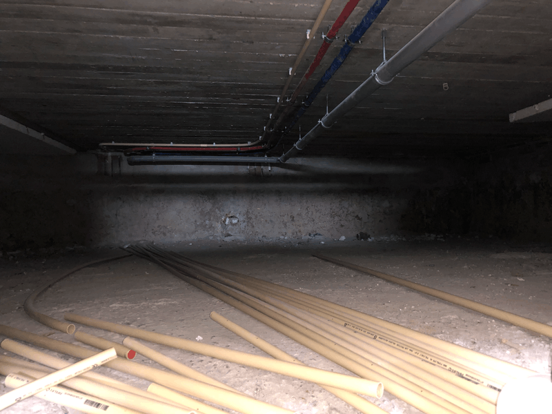

  • johanPo
  • Laatst online: 21:48

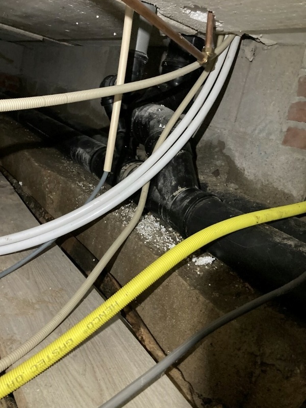

rik_1984 schreef op maandag 16 oktober 2023 @ 20:04:
Bij deze voeg ik ook wat foto's toe, het is lastig om het goed in beeld te krijgen. Ik moet zeggen dat ik vandaag wel even schrok van wat ik aantrof aan één kant van de krupruimte, na alle buien van vandaag. Voor het begrip heb ik ook een simpele tekening gemaakt waar de situatie een beetje geschetst wordt:
De eerste foto's zijn van het linker gedeelte, waar ook de afvoer pijpen lopen van het putje en de regenpijp. Hier is de overlast het grootst, lag vandaag 1-2cm water op het beton. Ook zie je een gat in de fundering geboord, dit is door de vorige bewoner gedaan. Volgens mij vanwege lekkage van de verwarming. Het staat dus los van dit probleem en het lijkt tussen de fundering ook redelijk droog (de isolatie heb ik zelf een beetje los getrokken). Je ziet ook dat er allemaal druppels aan de afvoer leidingen hangen (en schimmel vorming). Omdat het over de hele linie is: is dit condens of duidt dit toch op een lek? [Afbeelding]
Ik heb de muurtje gechecked waar de regenpijp en het putje de krupruimte binnen komen. Hier zie ik niet heel duidelijk water sporen. Regenpijp:
Putje (misschien toch wat water?):
Tot slot nog even de rechter hoek, daar was het over de gehele betonvloer vochtig, maar geen plasvorming. Als ik tussen de convectorput en de muur kijk lijkt het of ik vlak achter de balk vocht zie. Dus dat betekent dat het hier in elk geval van bovenaf komt. Dit is wel een erg moeilijke plek om bij te komen, dus lastig te verhelpen:
Helpen deze foto's om een beter beeld te geven, en tips hoe ik dit kan aanpakken?
Duidelijke foto's. Op basis hiervan acht ik de kans klein dat het gaat om instromend hemelwater ergens en ga ik net als @route99 mijn kratje bier zetten op dat het om bodemvocht gaat wat optrekt, verdampt en vervolgend tegen de bovenkant van je kruipruimte condenseert (en dan op het beton blijft liggen omdat het daar de bodem niet in kan trekken). Bodemfolie is te he way to go.
Als toevoeging op je twee vragen:
ik zou eerst gaan voor bodemfolie en voorlopig nog geen gaten gaan boren in het beton. Als straks water op het folie blijft staan, kan je waarschijnlijk eenvoudig pinpointen waar het vandaan komt en de bron direct aanpakken.
Ik kan niet op de foto zien hoe hoog de convectorput begint boven de bodem van de kruipruimte. Als dat +- 40 cm is, ben je doorgaans prima af om je bodemfolie zo hoog te bevestigen. Als de convectorput lager begint zou ik het folie achter de convectorput draperen en ietwat klem zetten met een paar stukken piepschuim zodat het folie strak tegen de muur blijft zitten.
@GudZ ik gok tussen de 5000 en 7000 kWh per jaar. Ik vind het lastig inschatten. Afbeeldingslocatie: https://tweakers.net/i/ys3j5Eaiv4a9o-HmrSii--aL3y0=/x800/filters:strip_exif()/f/image/NYTJIFEpExOjjPf0VHbDI9lk.png?f=fotoalbum_large
Dit was natuurlijk een raar warm jaar tot nu toe en ik heb nu 37 zonnepanelen a 405 kWh...
4 airco's met in totaal 11 kW vermogen.
Dit afgelopen jaar had ik vaak de airco uit vanwege zuinigheid, maar ik wil ze nu aan laten staan, tussen zeg oktober en april, op minimaal 16 graden, dag en nacht, om het gewoon warmer te houden en om vochtproblemen te voorkomen. Dus ik ga echt wel meer verbruiken, zeker als het echt koud wordt.
Maar ik ga het toch maar doen die vloer isolatie... Goed voor mijn energie label, warmteverlies en mijn houten vloer. Bodemfolie gaat hopelijk ook de vochtigheid in mijn kruipruimte tegen houden of ervoor zorgen dat er geen druppels hangen aan de onderkant van de houten vloer.
[ Voor 47% gewijzigd door Verwijderd op 18-10-2023 18:56 ]

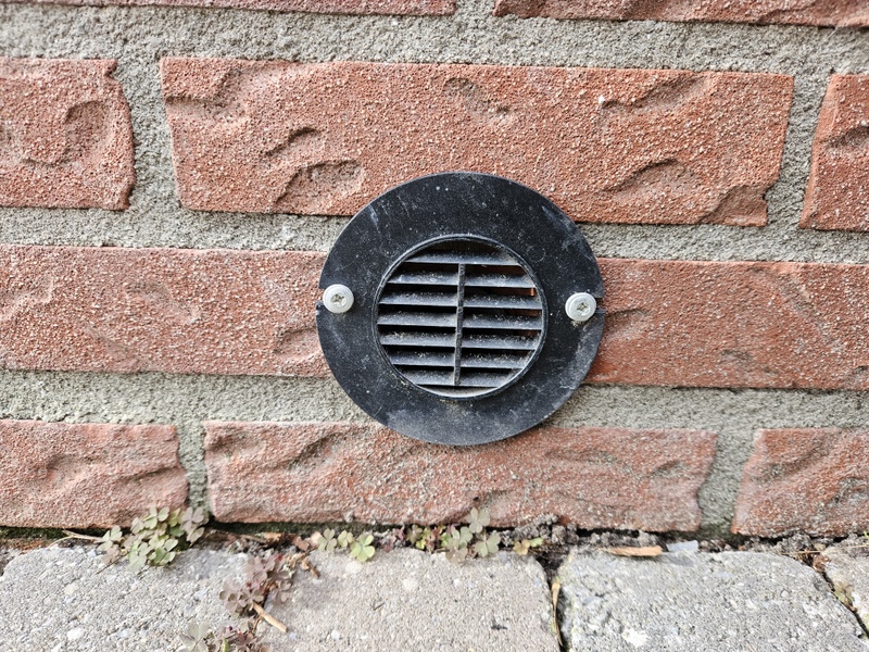

Heeft bodemfolie aanbrengen (nog) zin?
Wij hebben een huis uit 2008 en vanuit de bouw is de betonnen vloer (broodjes) geisoleerd met 25 cm piepschuim. In de vloer ligt vloerverwarming. De temperatuur in de kruipruimte is ca 18 graden en luchtvochtigheid 100%. Er ligt geen water maar de aarde is zichtbaar vochtig en buizen zijn ook enigszins vochtig (geen druppels). Huis ligt ca 300 m van kanaal en kruipruimte ligt onder waterspiegel.
Is het zinvol om bodemfolie neer te leggen om zo de luchtvochtigheid naar beneden te krijgen en een betere isolatie te krijgen?
Graag jullie mening.
Edit: vraag verduidelijkt
[ Voor 5% gewijzigd door Maarten60 op 20-10-2023 16:18 ]
  • vinpower
  • Laatst online: 20:30
Maarten60 schreef op vrijdag 20 oktober 2023 @ 14:24:
Is er ventilatie?
  • Maarten60
  • Laatst online: 20:11
Eigenlijk een goede vraag. Zou verwachten van wel maar is niet te zien op foto’s. Zoek ik morgen uit.
  • johanPo
Luchtvochtigheid van 100% zegt eigenlijk al genoeg; bodemfolie heeft meerwaarde. Woon zelf in een woning uit 2004 met vergelijkbare omstandigheden. Geen water in de kruipruimte, maar wel vochtig zand het grootste deel van het jaar.
Na bodemfolie merkte ik toch verbetering, voornamelijk in de gang. Geen dampvocht rond het kruipruimteluik in de winter. Vooral bij de meterkast kwam toch veel vocht uit de kruipruimte naar boven. Bij de buren veroorzaakte vochtige lucht uit de kruipruimte problemen in de wc.
  • Maarten60

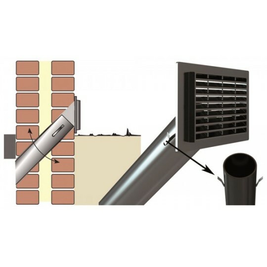

@vinpower Aan de buitenkant zie ik twee van deze roosters.
Afbeeldingslocatie: https://tweakers.net/i/35glX76NnIS-oM7-WmfmSpHZ7LQ=/800x/filters:strip_icc():strip_exif()/f/image/03UL4s0aZMvW5A9t4EPMgzio.jpg?f=fotoalbum_large
Alleen als ik er een draad insteek of een lamp op zet zie ik niets in de kruipruimte. Verwacht dat ze achter de isolatie uitkomen.
Omdat de temperatuur en vochtigheid zo hoog blijft verwacht ik dat er niet veel ventilatie is.
@johanPo dank voor je tip.
edit: referenties toegevoegd
[ Voor 4% gewijzigd door Maarten60 op 22-10-2023 13:14 ]

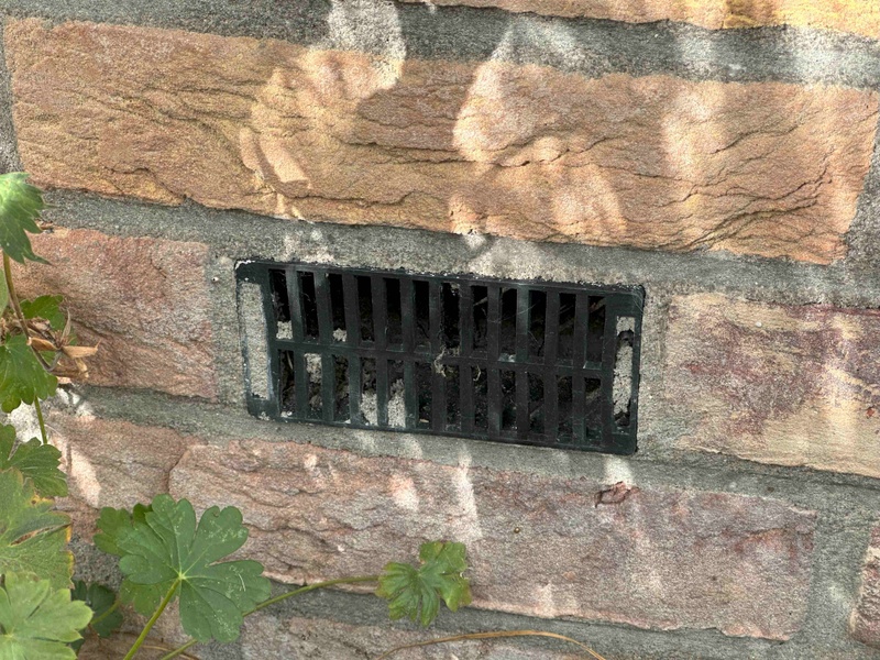

  • route99
  • Laatst online: 05-06-2024
route99
just passionately curious...
+1 bij ons ook zo vochtig/nat op de muren/buizen en zulke muurroosters, gracht op ca 7 m afstand.
Folie sd=104 meter geplaatst, binnen een aantal weken was de muur droog.
Het schommelt nu afh v/h weer tussen 50-70%.
Heb de roosters vanuit de kruipruimte gecheckt of ze open waren (yes).
Het is voor die kosten omdat je het meestal zelf kunt doen een nobrainer.
Het begin:
Afbeeldingslocatie: https://tweakers.net/i/hNW6BsS4_p3NVLLqf4yVpR_HVTo=/full-fit-in/4920x3264/filters:max_bytes(3145728):no_upscale():strip_icc():fill(white):strip_exif()/f/image/mTMQOrte2HQF9utLjpPZFWKL.jpg?f=user_large
[ Voor 13% gewijzigd door route99 op 25-10-2023 08:39 . Reden: mster =meter ]

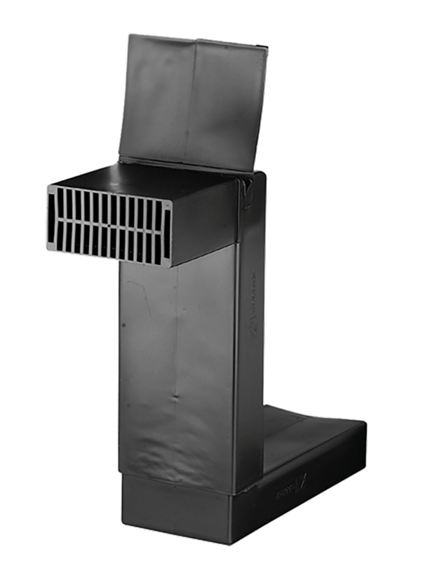

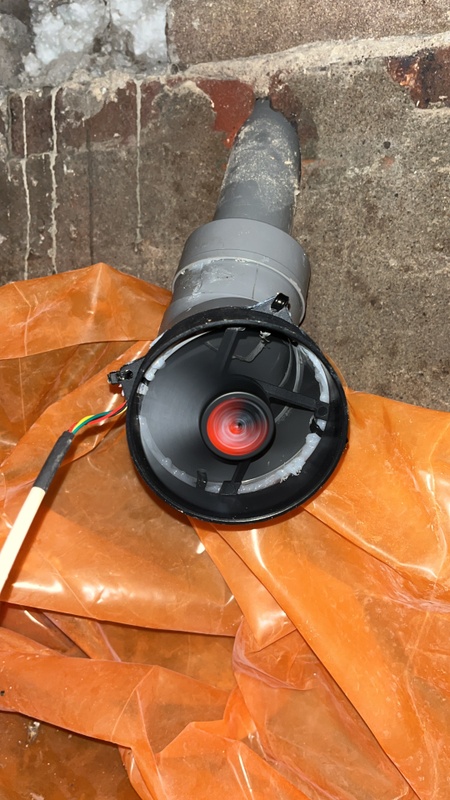

  • dof
  • Laatst online: 23:14
dof
Hier ook van die zwarte muur roosters (bij mij van kunststof).
Ik wilde eentje open maken (uit halen) omdat ik dan beter kan checken of het kanaal goed open is naar de kruipruimte. Maar ik kan dat rooster er niet goed uit krijgen zonder het te vernielen.
Dat hoeft natuurlijk geen bezwaar te zijn als ik er een nieuwe in terug kan plaatsen. Alleen heb ik nog niet gevonden waar ik deze kan kopen. Ik vind alleen maar andere (lelijkere) roosters.
Hebben die dingen misschien een andere naam dan "muur / kruipruimte / spouw rooster"?
Weet iemand waar ze te koop zijn ?
EDIT:
Ahhh, om mezelf even te beantwoorden; ik zie dat ze integraal onderdeel van een "Vloerventilatiekoker" zijn. Nu snap ik ook waarom ik het "rooster" niet los kan krijgen 8)7
@Maarten60 Nu zie je hoe je "draadje" door het kanaal moet ...
Afbeeldingslocatie: https://tweakers.net/i/HKpsdviXBKUnxZAYuak1UCFAjtA=/x800/filters:strip_exif()/f/image/fnghuP740lkkcQIirvrepUPV.png?f=fotoalbum_large
[ Voor 37% gewijzigd door dof op 22-10-2023 18:36 ]

  • Rukapul
  • Laatst online: 01:19
Maarten60 schreef op zondag 22 oktober 2023 @ 13:12:
Die ventilatiekoker zal niet achter de isolatie uitkomen als alles origineel vanuit de bouw is.
Om te controleren kun je meten waar de koker moet zitten en in de kruipruimte een stuk isolatie wegsnijden, desnoods tot aan de vloer. Als je dat netjes doet kun je het zelfs weer terugplaatsen als je niets vindt.
In mijn jaren '70 woning waren de mondingen van de ventilatiekokers vanuit de kruipruimte op diverse plekken verhuld door cementbrokken, etc. Ook was de uitsparing in de funderingsmuur niet overal even netjes.
Als je eenmaal weet waar het moet zitten is het makkelijker.
Wat je ook kunt doen is een endoscoopcamera gebruiken om van buiten te kijken. Die krijg je wel door het roostertje, eventueel met een klein stukje wegknippen of boren.
zou goed kunnen, dergelijke ventilatie wordt doorgaans niet met mega veel liefde geinstalleerd. Klassiekertje.
Draad insteken is vaak lastig omdat het eigenlijk een soort periscopen zijn, met vrij strakke bochten. felle zaklamp onder hoek erin schijnen zou je wel iets van moeten zien in een kruipruimte. Tis lastig af te leiden of dan de huidige vloerisolatie voor de uitstroom zit, of dat deze 'periscoop' überhaupt niet de kruipruimte bereikt.
Je zou nog kunnen proberen een trechter op je stofzuiger te tapen en deze op het rooster buiten te zetten. dan checken of je in de kruipruimte trek voelt langs de wand, dan weet je iets meer. Zo nee, kan je altijd een bedrijf nieuwe ventilatie laten aanbrengen. Zoiets:
Afbeeldingslocatie: https://www.broavloerisolatie.nl/wp-content/uploads/2015/07/Kruipruimte-ventilatie-koekoek-225x300.jpg
Als je vochtig zand hebt, is doorgaans alleen ventilatie niet voldoende om de boel droog te krijgen. Het grafiekje van @route99 laat mooi het effect van een folie zien.

  • Maarten60
johanPo schreef op maandag 23 oktober 2023 @ 06:46:
Tips zijn wat mij betreft duidelijk. Ik ga in ieder geval bodemfolie neerleggen, mede omdat we het fenomeen muffe geur ook herkennen.
Als ik daar mee bezig ben kijk ik meteen naar de ventilatie.
Dank voor jullie bijdrages. _/-\o_

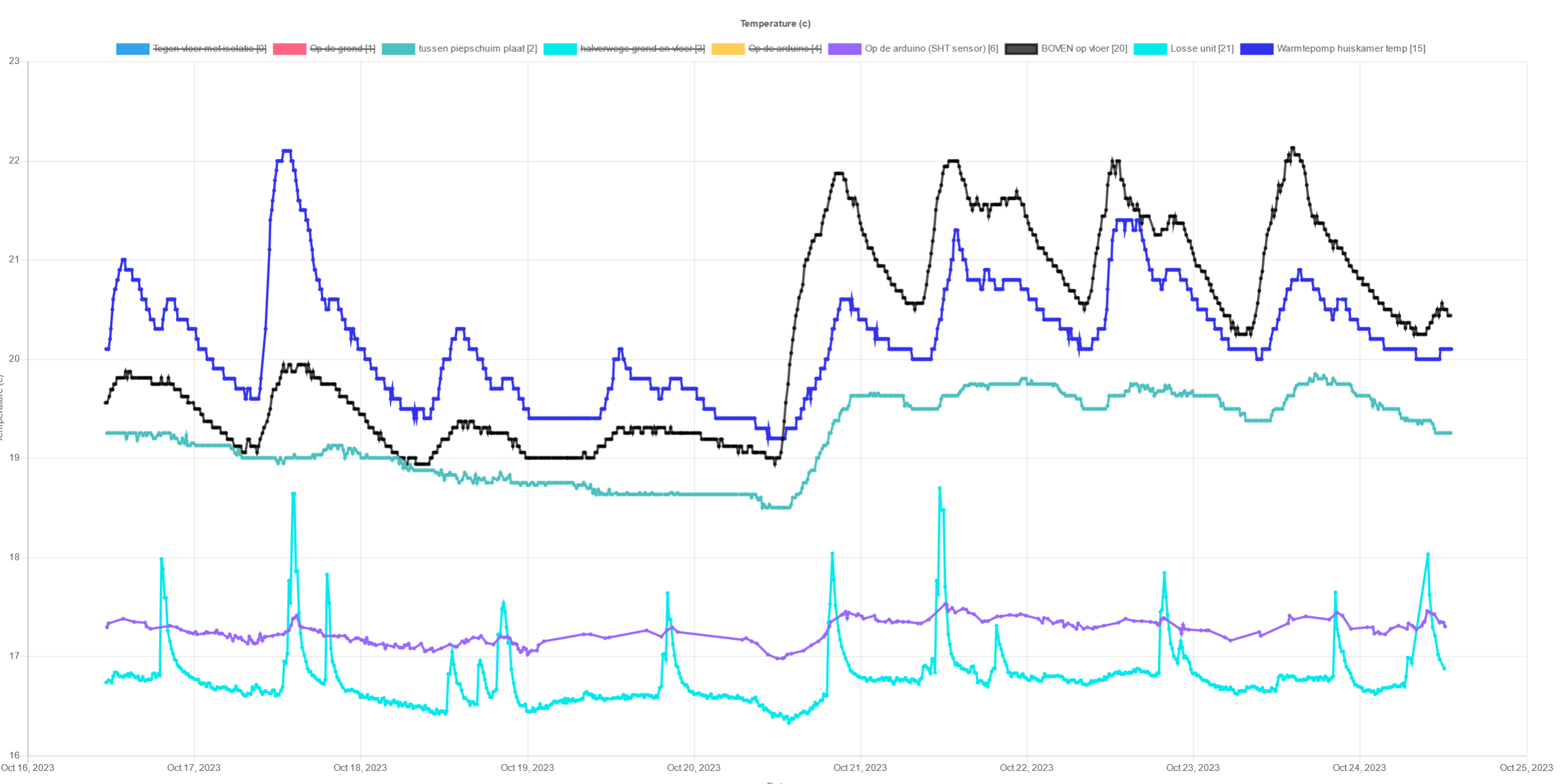

Ondertussen staat de verwarming (lucht/water warmtepomp) hier ook weer aan sinds dit weekend, en is dat ook weer het moment dat de huiskamer vloer/kamer temperatuur grafiek wisselt van kleur:
Afbeeldingslocatie: http://rielee.com/shared/kruipruimte/sensors-oct-2023.png
(De pieken bij de lichtblauwe grafiek zijn blijkbaar van de keukenafvoer die in de buurt is van die losse unit, je kan goed zien wanneer de vaatwasser aan heeft gestaan :)).
Wat echter ook opvalt is dat de sensor die tussen het piepschuim geduwd zit, toch meteen de warmte van de vloerverwarming op pikt (groenige lijn in het midden). Ben nog niet aan die extra isolatie begonnen, maar twijfel toch nog steeds of ik PIR90 zal bestellen en eens een paar weekenden onder het huis moet gaan lijmen. Alle leidingen lopen met een mooie afstand onder de vloer, dus zou net moeten passen.
Ertussen? Dat zou... er op kunnen wijzen dat de naad tussen die piepschuim platen groter kan zijn dan je verwacht en dan geeft die naad weinig isolerende werking waardoor die sensor op die plek dat ook snel de opwarming v/d vloerverwarming kan kan meten. Is je dat al eerder opgevallen, maar nog geen hiermee link gelegd of zit die sensor er net pas? Gevonden.

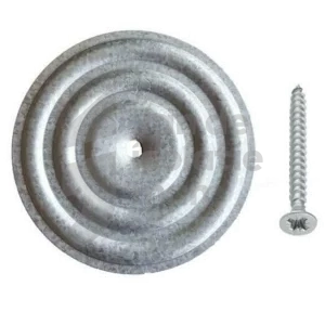

@der_joachim Timmer die latten niet maar zet ze met montagekit vast (tijdelijk ondersteunen werkte perfect), ze zitten bij mij er al ca 40 jaar vast. Daar kun je dan in nagelen (of schroeven).
Vind er vervolgens een geschikte nagel + schotel er bij om de isolatie op de plaats te houden.
Deze met een hele nette prijs vond ik heel snel als voorbeeld 16 cm lang, maar de schotel is te klein 10 mm zo te zien, dus zoek zelf ff verder, heb er zelf nog niet eerder verder opgezocht.

Nu de dagen wat kouder beginnen te worden en ik de zoneverdeling voor de vloerverwarming geinstalleerd heb merk ik dat de temperatuur in zone Keuken/hal enorm rap daalt en de vloerverwarming dit niet goed bijgehouden krijgt.
Om het gasverbruik terug te brengen wil ik deze ruimte op zeer korte termijn isoleren. Gasverbruik ligt voor vandaag al op 3.75kuub, gisteren 2.9 en eergisteren 4.5kuub.
In de rest van de benedenverdieping hebben we 12cm PIR op zand gelegd en dat wil ik dus in de kruipruimte ook doen.
Afbeeldingslocatie: https://tweakers.net/i/Q9qw6ysNC17f-rvj1bhBURLlfH4=/800x/filters:strip_exif()/f/image/oPuO1WMcfxJABheo7IhOtoCQ.png?f=fotoalbum_large
Ontluchting van de spouw komt via open voegen in de spouw. Een van deze openingen is zichtbaar op de foto links naast de keukenafvoer. Hier wil ik een stuk uit de PIR snijden zodat deze openingen wel blijven.
De kruipruimte is verder droog.
De PIR wil ik met montage PUR tegen de keukenvloer verlijmen. Mijn grootste onduidelijkheid is of ik hier beluchting tussen moet laten middels rachels of dat ik deze direct tegen het beton kan verlijmen.
De vloer is 11 gewapend gestort beton wat redelijk vlak aan de onderkant is + een dekvloer van +-5cm.
Daarnaast ook de vraag naar ervaring hoe men omgaat met leidingen. Met voorbedachte raden heb ik deze bijelkaar gelegd en laten leggen zodat ik hier zo min mogelijk hinder van heb bij het isoleren.

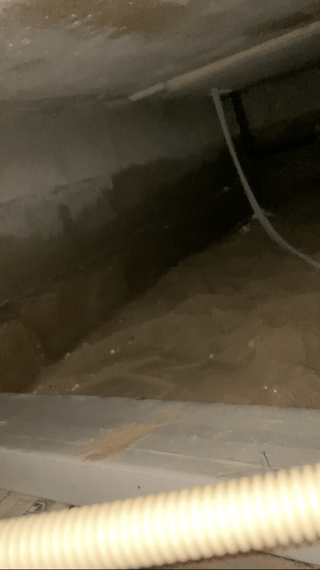

Woning uit 1969 (premie woning zelfs):
Afbeeldingslocatie: https://i.imgur.com/YJxtxSM.jpg
Afbeeldingslocatie: https://i.imgur.com/HXXrVVc.png
Woning heeft 2 hele centimeters aan vloerisolatie. De vloer zelf is niet dragend als ik dat zo zie.
Zou het hiervoor zin hebben om zand uit te laten zuigen o.i.d. om ze een kruipruimte en extra islatie te realiseren? Richting de toekomst is vloerverwarming wel wenselijk. En als je toch bezig bent..

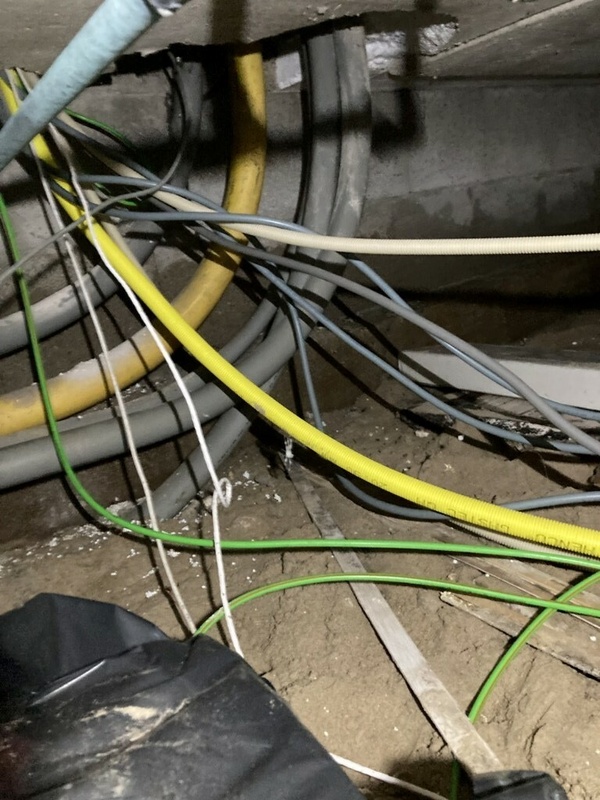

Goede middag, ik heb deze post doorgespit (zoekend op Tonzon icm hoge luchtvochtigheid).
Situatie: we ervaren binnenshuis een hoge luchtvochtigheid (standaard rond de 70%). We ventileren continu. Hebben tevens mechanische ventilatie.
de muren in ons huis (1997) hebben (nog) geen last van schimmel en/of optrekkend vocht. Wel beslaat ons dakhuisje continu, ivm de dalende temperatuur snachts icm de luchtvochtigheid in huis.
Dit wil ik uiteraard voorkomen. Echter kan ik niet achterhalen waar het vandaan komt.
Het enige wat ik kan bedenken is de kruipruimte.
We hebben een luchtvochtigheid meter de kruipruimte geplaatst welke regelmatig 99% aangeeft (is de max voor dit apparaat).
in enkele situaties ruik je de kruipruimte ook in de gang.
Ook zie ik dat de betonblokken vochtig zijn. Zie foto.
Afbeeldingslocatie: https://tweakers.net/i/u4OcHuci2qUXeAhmJR3PzUMdvtg=/x800/filters:strip_exif()/f/image/yLZvQCEaXIzCsmzgMBbQEKcu.png?f=fotoalbum_large
Afbeeldingslocatie: https://tweakers.net/i/EMcmbxJrton37PaavY-FzRGGS9A=/x800/filters:strip_icc():strip_exif()/f/image/VBtydKMd77uDveFzXSMMehwv.jpg?f=fotoalbum_large
Ik heb nu een (tonzon partner) bedrijf ingeschakeld voor een kruipruimte inspectie. Zij geven aan (uiteraard) dat de kruipruimte te vochtig is, Ze gaan binnenkort Tonzon noppen- en bodemfolie plaatsen. Dit zou voor een droge kruipruimte moeten zorgen. Dit is natuurlijk mooi. Echter konden ze niet garanderen dat dit ook zou leiden tot een lagere luchtvochtigheid binnenshuis.
Zijn er mensen hier die ook last hadden van een hoge luchtvochtigheid in huis wat is verholpen door het plaatsen van Tonzon noppen- en bodemfolie?
(of hebben jullie nog andere tips)?
ze wilden ook al de alu folie gaan plaatsen, maar dit leek mij nog niet verstandig als we het probleem met de hoge luchtvochtigheid nog niet hebben opgelost.
[ Voor 13% gewijzigd door Yoghurtbeker op 27-10-2023 13:52 ]

JvdHoudt schreef op woensdag 25 oktober 2023 @ 09:59:
Met zo'n mooie vlakke vloer zou ik PIR platen direct tegen de vloer aanlijmen. Geen rachels want dan ontstaan ook weer luchtkanalen met koude tocht. Alles met PIR mits je rekening houdt met de plekken waar je nog een keer bij moet kunnen voor onderhoud (leidingen e.d.).
De plekken waar leidingen tegen het plafond zijn gemonteerd (op zich is dat bij jou heel netjes gedaan) zou ik dus geen PIR monteren maar dan isolatie plaatsen wat je weer makkelijk kun weghalen. B.v. de vaker besproken Knauf glaswol of wellicht grote noppen isolatie zoals PIF of soortgelijk. Combineren is geen probleem mits alles goed aansluit en er geen koude luchtstromen kunnen ontstaan.
En uiteraard ook de spouw kanalen vrijhouden want dat zal wel een systeem zijn voor het kunnen ventileren van de spouw.

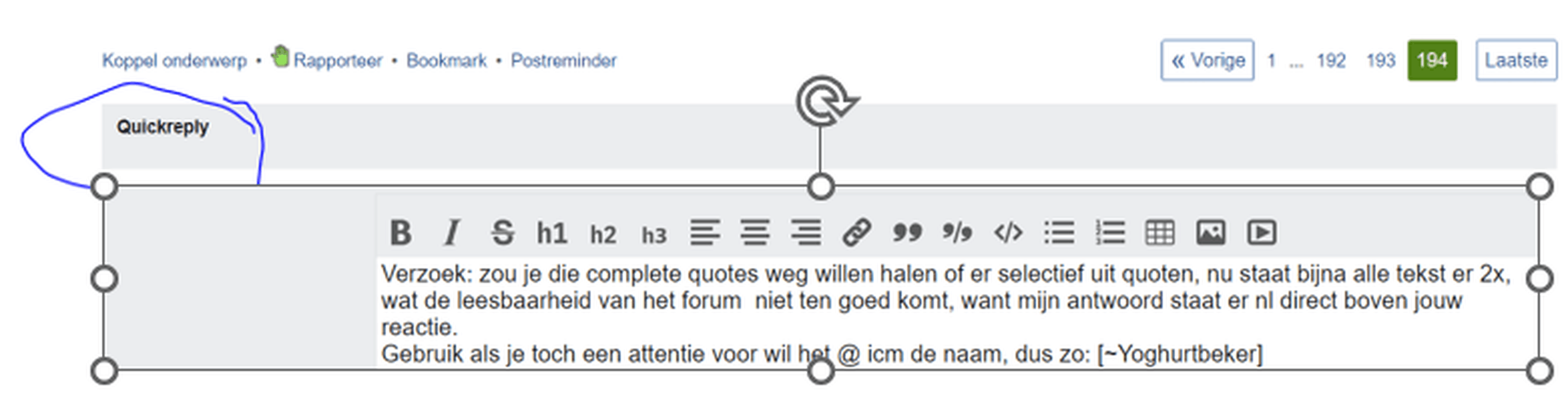

Verzoek: zou je die complete quotes weg willen halen of er selectief uit quoten, nu staat bijna alle tekst er 2x, wat de leesbaarheid van het forum niet ten goede komt, want mijn antwoord staat er nl direct boven jouw reactie.
Gebruik als je toch een attentie voor wil het @ icm de naam, dus zo: @Yoghurtbeker
En dat doe je dan in de Quick-Reply onderaan. Ik haal dit stuk weg zodra je de grote quotes weggehaald/aangepast hebt.
Afbeeldingslocatie: https://tweakers.net/i/KzKNWmTWB_0WvTeeB8cZqZjFKpM=/full-fit-in/4000x4000/filters:no_upscale():fill(white):strip_exif()/f/image/uRNMDIfOWERJOafpeRdVGFcN.png?f=user_large
Back on track dat lijk me veel interessanter:
De metingen over een grotere periode met deels ook de temperatuur. Het wordt zeker met die zachte winters eigenlijk amper kouder dan 14 graden. Je ziet ook dat de buitenlucht in de zomer de kruipruimte tot 18-20 graden opwarmt!!!! Daardoor is het verschik tot een heel stuk in de herfst met de kamer-T niet zo groot. De zachte 2021/2022-winter zakte de T maar amper onder de 15ºC !
27-nov-21 15,0
5-dec-21 14,9
10-dec-21 14,9
28-dec-21 14,9
24-jan-22 14,6
5-mrt-22 14,7
Dat is ook de reden dat ik liever vloerisolatie dan bodemisolatie wil. Bij vloerisolatie wordt in de zomer onder het zand de bodem veel warmer dan bij bodemisolatie, die houdt de warmte tegen om in de bodem te gaan. Dus die neemt wrs veel sneller door de buitentemperatuur beïnvloedt, ergo de lucht wordt dan kouder dan in mijn geval, dus het lijkt me aannemelijk dat er meer warmteverlies optreedt. Je haalt bij vloerisolatie dus in de herfst/deels de winter wat voordeel uit de warmte die in de voorafgaande zomer in de bodem opgeslagen werd.
Je kunt het al zien: Mijn meet intervallen worden steeds groter (afgezien van het begin en de 2021/2022-winter), in feite doen ik alleen maar af en toe een controle. Als je het goed aangelegd hebt dan is er bij mij geen behoefte meer om vaker te meten en al helemaal niet om er een domotica systeem voor aan te leggen om het bij wijze van spreken continue te monitoren. Mijn prioriteiten liggen op een ander gebied mbt tot energie/duurzaamheid.
Succes verder.
Afbeeldingslocatie: https://tweakers.net/i/qUULmlFtip400nLONds_GTi8DO0=/800x/filters:strip_exif()/f/image/Kg2VsumWsxV3AzY59lpg0Hk4.png?f=fotoalbum_large
[ Voor 7% gewijzigd door route99 op 28-10-2023 15:44 ]

Yoghurtbeker schreef op vrijdag 27 oktober 2023 @ 13:46:
HWA ligt netjes opeen betonnen slab, huis is nog niet zo oud en gemaakt met PVC uit een goede tijd. Grote kans dat het gewoon gaat om omtrekkend bodemvocht. Omdat je op de foto's te zien vrij fijn zand in de kruipruimte hebt liggen, zie je ook wel duidelijk patronen in het zand als het echt ergens naarbinnen gustst (bijvoorbeeld omdat de HWA leiding net buiten de woning kapot ).
Is de laatste foto waar je meterkast boven zit? Ik gok het niet, maar dit is vaak een plek die lokaal vaak slecht geisoleerd is en een gatenkaas is waar vochtige lucht je huis naar binnen kan. Op de plekken waar later leidingen zijn aangebracht in de derde foto zie je dit al in mindere mate. Deze gaten goed afdichten met een busje PUR kan al een hoop goed doen (grote gaten eerst opvullen met een stuk EPS o.i.d.)
Goed gegokt. Zie hierbij de foto van de leidingen die naar de meterkast gaan.

Yoghurtbeker schreef op maandag 30 oktober 2023 @ 15:58:
PUR wel een goed idee? Diverse youtube videos laten eigenlijk zien dat PUR juist af wordt geraden (dit is dan wel op grote vlaktes toegepast. [Afbeelding]
Dat gaat idd om grote oppervlakken. Als je zelf met PIR platen aan de gang gaat PUR je de randen ook netjes af.
Dat is een aardige schoorsteen daar bij je meterkast. Je kan er vanaf onderen een aantal stukken piepschuim insteken om de grote leegtes te dekken (anders valt je PUR meteen op de grond). Wellicht kan je dan zelfs vanaf boven in je meterkast door een paar gaten de boel al dicht PURren. kleinere gaten bij je andere leidingdoorvoeren moeten wel van onderen af. Gelukkig hoeft daar maar weinig PUR in.

Voor of na het toepassen van de bodemfolie? Gewoon piepschuim wat bijv bij een tv mee wordt geleverd?
Aanvullende vraag: is het überhaupt nog noodzakelijk om dat gat te vullen als je bodemfolie toepast?

@Yoghurtbeker Als je het eerst opvult met piepschuim, dek het dan af met een stuk dampdichte folie, je hebt vast wat over. Die kit je dan met montagekit oid vast op de betonvloer zoals dat zichtbaar is op jouw foto. Daar ga je geen PUR bus(je) voor kopen die na opening minder houdbaar wordt en zo wie zo, alles wat je kunt doen om minder PUR-afval te maken, vooral zelf gespoten PUR, dat is mooi meegenomen.
En je hebt vast een stukje dampdichte bodemfolie over... je hebt immers zo te zien niet veel nodig omdat gat in de beton v/d meterkast af te dekken.
Eigenlijk is het beter om steenwol te gebruiken waar stroomleidingen doorheen gaan, mocht er iets met die kabel gebeuren dan is die het beste. Dat wordt door de brandweer geadviseerd als zgn brandstopper voor gaten tussen 2 verschillende compartimenten. Bij bedrijven kan dat ook en verzekeringseis zin, ca 10 jaar geleden werd het op mijn werk gedaan. Tis zo simpel om het er mee uit te voeren. Daarna nog steeds dat stukje dampdichte bodemfolie over dat gat heen plaatsen.

@Yoghurtbeker en @Route99 Bij een gat met veel leidingen/slangen erin dan kom je niet tussen de buizen met je piepschuim, tenzij het echte korrels zijn. Dan zou ik toch proberen om er resten steen- of glaswol tussen te duwen met je vingers. Het is een beetje topic-kapen: ik heb mijn cv leidingen onder de ketel die via een bocht de kruipruimte in gaan. De leidingen kan ik niet strak op elkaar krijgen. Er zit ruimte tussen, steenwol ertussen proppen was het beste wat lukte, maar tips zijn altijd welkom. En on-topic: dergelijke gaten zijn wel prettig voor muizen. En die knagen door piepschuim en minerale wol heen, in dat geval kun je ook nog een laagje staalwol erin proppen.

@Yoghurtbeker en @Route99 En die knagen door piepschuim en minerale wol heen, in dat geval kun je ook nog een laagje staalwol erin proppen.
Prima aanvulling, die metaalspons, dat kan lokaal zeer nuttig zijn als je last van knaagdieren hebt.
Het brand risico aspect wordt door de brandweer belangrijker gevonden dan hoe het gevuld is, ook EPS bolletjes zijn van een te slechte brandklasse, ze smelten en roken als er veel brandvertrager in zit en dan is het gat open (*). Steenwol kan 14000º~C hebben.

Bij ons huis zat er in het luik een gat van circa 3cm, waar echt heel veel tocht door kwam het moment dat er even geen vloerkleed op lag. Daarom heb ik er nog even een dopje voor gemaakt (3D printer, 2 cilinders, boolean, klaar). Plakband was wat irritant om elke keer los te halen als je de kruipruimte in ging ;).
Verder ook die kabelgaten van de meterkast "bak" ook dicht gepurred zoals hierboven al is aangegeven: Daarna rook het significant(!) minder in onze gang.

Yoghurtbeker schreef op dinsdag 31 oktober 2023 @ 06:28:
Volgorde maakt weinig uit. Als je het erna doet is het prettiger werken in de kruipruimte. Maar omdat het een vrij simpel klusje is zou ik het zelf lekker ervoor doen. Zoals je ook al leest hier is het laaghangend fruit: weinig inspanning voor al een aardige verbetering. Piepschuim van b.v. de TV is prima. Gaat erom dat de PUR die je erna inspuit niet naar beneden valt maar blijft steken. Daarnaast heb je dan minder van dat rotspul nodig.
Bodemfolie zeker doen. Daarmee pak je vochtproblemen vollediger aan en dichter bij de bron.

Boven de kruipruimte: Zorg wel dat je bij de meterkast zelf wel de ventilatie in stand houdt als er een gasmeter zit. Dat dus niet even zonder ventilatie mee-isoleren....
Hier wordt ook steenwol geadviseerd.
https://www.klusidee.nl/F...oleren.82112/#post-497917
Isoleren mag, gebruik een materiaal dat niet brandt, zoals steenwol.
Zit de gasmeter in de meterruimte? Dan moet er een ventilatie met een minimum van 2 dm³/s aanwezig zijn. Zie deze pagina onder ventilatie. Het is nog van het vorig bouwbesluit, maar de ventilatieeis is niet veranderd (Bb 2012 art. 3.32 lid 2).

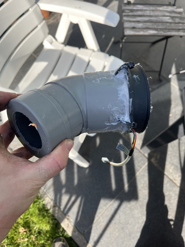

Een steen zegt mij niet zo heel veel: ik denk dat het belangrijker is om te kijken naar hoe groot de buis is die achter het rooster zit. Op websites van de grote bouwmarkten lees ik dat bij het plaatsen van nieuwe ventilatiebuizen voorin de kruipruimte 75mm PVC buizen worden aanbevolen. In ons jaren '30 huis hebben we 50mm buizen.
- Een kruipruimte loopt van voor naar achteren en is 3.15m * 8m. Deze heeft twee ventilatiegaten voor en twee achter. De flow wordt aan een kant gehinderd door een schoorsteen die doorloopt tot op de bodem van de kruipruimte, maar heel veel zal dat misschien niet uitmaken.
- Naast de grote kruipruimte heb ik twee kruipruimtes zitten waar ik een klein stuk uit de funderingmuur heb gehaald zodat ik vanuit de eerste kruipruimte, via de tweede kruipruimte, naar de grote kruipruimte kan komen. Een kruipruimte is inpandig, de tweede kleine kruipruimte heeft een ventilatiekoof aan de achterkant van het huis.
- In de tussenmuur tussen kruipruimte groot en kruipruimte klein heb ik op een aantal plaatsen gaten van ongeveer een steen groot gemaakt met het idee dat hierdoor meer airflow ontstaat.
Met bodemfolie blijft de relatieve luchtvochtigheid toch tussen de 80 en 90 procent.
Ik heb op 4 van de 5 buizen computerfans gemonteerd (aan de achterkant van het huis trekken ze lucht naar binnen, aan de voorkant heb ik er 1 die lucht naar buiten blaast. Een buis is nog zonder fan maar dat is een projectje voor volgend jaar.
Ik denk dat het misschien ook verstandig is om van 50mm buizen naar 75mm te gaan.
Afbeeldingslocatie: https://tweakers.net/i/z-pr-A0Y-BKe5xZsqoKB4d0-w68=/x800/filters:strip_icc():strip_exif()/f/image/jkTMWrSw5LrsTmhnCrzBn7u1.jpg?f=fotoalbum_large Afbeeldingslocatie: https://tweakers.net/i/FpjIJ4IFVr45gJa8kjFp9ob9uMc=/x800/filters:strip_icc():strip_exif()/f/image/TEqNSAieO7NhVJudvI09YybT.jpg?f=fotoalbum_large Afbeeldingslocatie: https://tweakers.net/i/vxpp2nBcJtfKEDCywG7JpRn3bak=/x800/filters:strip_exif()/f/image/sU2AVeH78ZmdpfyG4QvWnmKI.png?f=fotoalbum_large
Disclaimer: het is work-in-progress. :P
  • route99

timk schreef op dinsdag 31 oktober 2023 @ 17:25:
Bij ons zit geen buis maar een rechthoekige vrij grote koker die in de kruipruimte uit komt. De koker heeft een zgn Z-vorm.
De buizen die bij na-isoleren geplaatst worden hebben vaak maar een diameter van ca 5 cm en daar komt een mini-rooster voor. Hoe groot de buis/koker van hierboven was?
  • timk
  • Registratie: Oktober 2021
  • Laatst online: 28-11 07:02
De Karwei adviseert een 75mm PCV-buis. Het lijkt erop dat zowel 50mm als 75mm worden aanbevolen. Ik vroeg me daarom af of er voorschriften zijn wat betreft de ventilatienormen per m2 en het lijkt erop dat NEN 3253 hier iets voor voorschreef. In dit besluit werd voor houten vloeren 4cm2 per m2 per zijde? aanbevolen. Ik maak dat op uit webshops als deze waar Z-vormige ventilatiekoven worden verkocht.
De vloerventilatiekoker is geschikt voor de ventilatie van kruipruimten en vermindert het effect van radon-straling. De ventilatiekoker bestaat uit een muurrooster en een tweedelig rooster. Het is toe te passen op 1 cm2 netto luchtdoorlaat per m2 vloeroppervlakte (steenachtige vloeren), 4 cm2 netto luchtdoorlaat per m2 (houten vloeren NEN 3253) per zijde van de woning.
NEN 3253 kom uit 1974 en is ingetrokken in 2008. Het volledige document is niet vrij toegankelijk maar elders lees ik:

Voor een kruipruimte van 24m2 (3.14*7.5) zou je dan ~24*4 = 96cm2 totaal / ~19,63cm2 (oppervlakte van een cirkel van 50mm, aldus 5 kokers moeten hebben. Ik lees echter dat het per zijde van de woning is, dus dat zouden er 10 moeten zijn? Ik heb er momenteel 4 in de grote kruipruimte en daarnaast nog twee aanliggende kleine kruipruimtes van elk 5m2 waarvan er één inpandig is en de andere slechts 1 koker heeft.
Conclusie: ik moet volgend jaar misschien maar wat ventilatiekokers bijplaatsen.

@timk Iets dergelijk als uit jouw 2e link zat al in ons nieuwbouw huis van 1982.
De tekening van "jouw" model: https://d1hg7qb8v7wj0r.cl...wbouw-met-waalformaat.pdf
  • water_escape
  • Laatst online: 29-11 14:07
@timk dat zijn wel heel veel roosters. Mijn kruipruimte is bijna 100m2. Er zitten 2 roosters aan de voorkant, 2 aan een zijkant en 2 aan de achterkant.

Onze kruipruimte is (na isolatie met laag PIR platen van 15cm) ongeveer 80 m2 en 1 mtr hoog, en ik tel ook maar een stuk of 6 steens-grootte kokers totaal. Ik denk dat ik ook maar eens ga nadenken over extra ventilatiekokers. Alhoewel dat nog best een lastig klusje kan worden met zulke kokers (die wij ook hebben).
Wellicht een alternatieve manier bedenken, hoewel die kokers wel het mooiste afwerken in de buitenmuur.

Bij mij zijn, tijdens de isolatie van de spouwmuur, gaten schuin van buiten, net boven het maaiveld, naar binnen/beneden geboord. Daar is een pvc buis in gezet en het gat is afgedekt met een net rond roostertje. Zelf vind ik het er niet gek uitzien en het is eenvoudig te doen. Maar wat je zegt, een beetje eenheid is het mooist.
Eventueel kan ik morgen wel even een foto sturen.

Wij hebben deze, op dit adres incl BTW een van de goedkoopste onder de 10 euro, vaker zie je 13-15 euro.
https://www.jck-trade.nl/...t-050-renovatiekoker.html
Ze hebben ook de ronde als je die mooier vindt en iets goedkoper. Bij ons zaten al rechthoekige, dus daar bij gebleven.

WOrange schreef op woensdag 1 november 2023 @ 23:22:
Ook een idee, foto ben ik wel benieuwd naar.

route99 schreef op donderdag 2 november 2023 @ 07:24:
Ik heb de schuur er van voorzien om die beter geventileerd te krijgen, i.c.m. andere acties is de schuur nu in principe altijd droog. Voor het huis was het installeren van bodemfolie doorslaggevend, dat had ik wrs niet gered met een paar extra ventilatiegaten, die bestaande Z-types waren op zich goed.
Dat ziet er wel mooi uit. Die prijs valt aardig mee en een PVC buis kost natuurlijk ook niks. Het boren is dan wel een dingetje, maar dat heb ik al eens gedaan voor 18cm gaten t.b.v. de WP boiler. Dat was goed te doen. Eerst maar eens kijken wat de lengte wordt met schuin boren en geschikte plaatsen vinden.
Afbeeldingslocatie: https://tweakers.net/i/qpa-RhKpajBTg-OfAi79UPH8iPI=/800x/filters:strip_icc():strip_exif()/f/image/QeyobsW8VIKMUYIc8cWitAhz.jpg?f=fotoalbum_large

  • WOrange
  • Laatst online: 25-11 19:51
dof schreef op donderdag 2 november 2023 @ 10:26:
Bij deze. Maar als ik de kosten zie van degene die @route99 deelt, dan valt dat alleszins mee volgens mij.
Ik had de ronde even opgezocht: https://www.jck-trade.nl/...iekoker-rond-rooster.html
Afbeeldingslocatie: https://tweakers.net/i/2l_15gZVPZ3cIeYq_L0aJpxdISw=/800x/filters:strip_icc():strip_exif()/f/image/9oR11BATmkmZGFbG6CYFjYGb.jpg?f=fotoalbum_large

Voor een vriend belooft om zijn kruipruimte te gaan isoleren. Zodoende gisteren alles gangbaar gemaakt om de kruipruimte te bereiken en de situatie goed bekeken.
Wellicht dat ik nog enkele zaken over het hoofd heb gezien.
situatie:
-De ondergrond van de kruipruimte is van beton.+-40m2
-De houten balken en de houten vloer heeft een vochtpercentage van +-10%.
-De vloer van de kruimte ook goed droog. Het stof waait behoorlijk op wanneer ik rondtijger. Alleen de stenen in een hoek op het noorden (waar buiten ook een regenpijp zit) is wat vochtig.
-Alle leidingwerk vocht/druppelvrij.
-1m2 van de kruipruimte bestaat niet uit beton maar grond. Tevens het dieptste punt van de kruipruimte en staat klein plasje water in.
-2 ventilatiepunten welke goed doorwaaien. De andere twee werken niet. Dit op 40m2
- De vloer van het huis is als volgt opgebouwd (van boven naar beneden). Kliklaminaat, soort van dun laagje isolerende ondervloer, houten laminaatvloer (van vorige bewoners), dun laagje ondervloer, houten planken. Dus deze opsomming is over de balken heengelegd. Is +-3cm dik :+
De kruipruimte is niet diep/hoog. Als ik op mijn rug lig, dan is mijn borst/buik nog 9cm verwijderd van de onderkant van de houten balken.
Denk dat ik het als volgt aanpak:
- Alleen tussen de balken isoleren a 180mm i.v.m. de hoogte van de kruipruimte
- Gebruik maken van glaswol platen i.p.v. glaswol rol. Dit omdat ik heb begrepen dat een rol glaswol niet blijft hangen tussen de balken zonder het direct te stutten dmv draad. Gezien ik alles alleen ga plaatsen kom ik dan handen te kort.
- Glaswol plaat is flexibel en dus door de relatie krappe kruipruimte gat te vouwen(?)
- Dampopen zeil over de balken plaatsen t.b.v. ondersteuning van de isolatie en vastzetten d.m.v. dakschroeven. Vervolgens met behulp van kit de zijkanten van hetzelfde zeil tegen de muur aan plakken. Hopende om zo het isolatiepakket winddicht te maken
- Twee nieuwe ventilatiegaten creeeren
Zaken waar ik nog over twijfel of vragen over heb:
Dien ik alsnog een damdichte zeil op de vloer van de kruipruimte aan te brengen gezien de aanwezigheid van een betonnen bodem?
Zal kit werken om de losse kanten van het zeil tegen de muur aan te plakken? Zo nee, wat is een betere oplossing om het zeil relatief wind/tocht dicht te krijgen aan de zijkanten?
heeft iemand ook ervaring met een krappe kruipruimte? Ben benieuwd of dan ook de keuze gemaakt is om alleen tussen de balken te isoleren, of dat alsnog de balken meegenomen zijn?
Voor het maken van een ventilatiegat. Hoe bepaal ik hoe diep het gat in de kruipruimte uitkomt als ik vanaf buiten schuin naar beneden boor? Wil gaan voor een oplossing als deze
Zie ik nog iets over het hoofd of heeft iemand aanvullende tips of ervaringen:)?

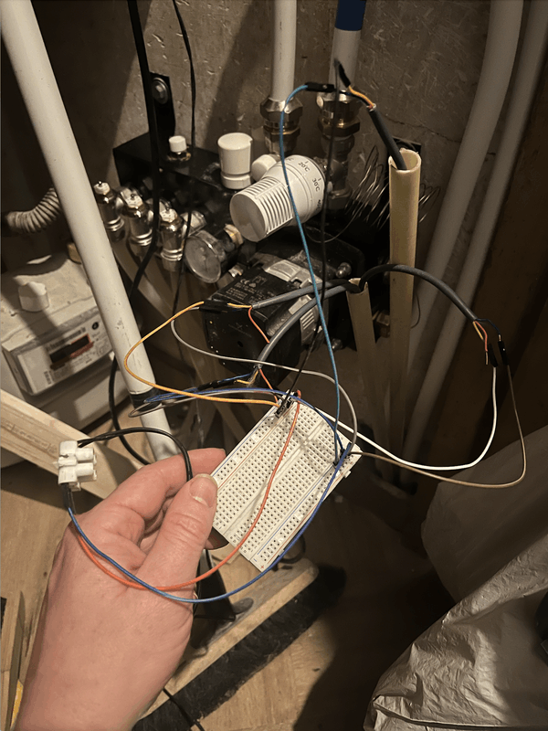

Ik heb nu op verschillende plekken in huis wat temp en rh meters geplaatst. (Geen loggers, helaas verkeerde besteld). Ik zie nu dat:
In de meterkast 16,9 temp. 92% rH.
Voor de deur van meterkast (gang die in contact staat met de trap, overloop en dakhuisje : 17,3 temp met 89% rH.
Ik voel hier onder de deur ook echt tocht.
Keuken heeft ook op bepaalde plekken een luchtvochtigheid van 74% terwijl een meter ernaast een luchtvochtigheid van 62% is.
Nooit eerder op die plekken gemeten, maar op advies van jullie nu meters geplaatst
Is het aannemelijk dat het echt van deze twee plekken het huis 'bevochtigt'?
Ps:ma 13 Nov wordt de folie geplaatst.

@AOC
Ik ben zeker geen expert, ik ben hier vooral om te leren met het oog op toekomstig kluswerk. Maar hier wat bedenkingen:
Hoe zeker ben je er van dat het het hele jaar droog blijft? Glaswol verliest toch zijn isolatiewaarde als het vochtig wordt en dat zal net gebeuren in periodes dat je het meest wilt isoleren. Misschien zijn vlasdekens een optie?
Net als een glaswolrol wil je dat ergens op laten rusten, maar kan dat niet op een strak dampopen zeil? Eventueel aanbrengen met folienieten.
Vocht kan zeker door beton, net zoals dat bij die regenpijp gebeurt. Beton op zichzelf is een zeef. Of folie echt nodig is hangt heel erg af van of er bepaalde momenten in het jaar vochtig wordt, als het het hele jaar droog en stoffig blijft is de noodzaak niet zo hoog en kan je mogelijk wel af met goede ventilatie. Gezien het beton is, zou je misschien ook een betonsealer kunnen gieten/smeren over het beton? Dat houd zo'n krappe kruipruimte wat beter werkbaar in de toekomst. Bedenk wel dat vocht dan ook niet meer goed via de bodem kan ontsnappen, als het door de wanden binnenkomt ben je volledig afhankelijk van je ventilatie om de boel vochtvrij te krijgen. Met folie zou je dus ook de wanden afdekken.
Voor dat gaten boren dat is denk ik een kwestie van heel goed meten en een gezonde marge aanhouden. Eventueel kan je met een klein boorgat beginnen zodat je weet hoeveel je metingen afwijken. Weet je wel zeker dat je dit zelf wilt doen? Geen makkelijke klus lijkt mij, daar is een flinke boor voor nodig, en voor je het weet is je kruipruimte geïsoleerd met een vergeten spouwmuurisolatie :+ Misschien is het het waard om voor puur het boorwerk toch een ervaren expert in te huren, de buis leggen en het afwerken kan je dan alsnog zelf doen natuurlijk.

AOC schreef op vrijdag 3 november 2023 @ 13:26:
situatie:
Ik meen geen enkele relatieve luchtvochtigheid meting gelezen te hebben, alleen impressies en fysieke waarnemingen waar beton, grond, een plasje op bepaalde plek, geen druppels water aan buizen etc.
Met een % rel-LV meting zou je nl wel kunnen zien hoe kort je bij het dauwpunt zit, dat mis ik compleet en lijkt me een van de belangrijkste zaken bij dit soort klussen.
Waarom? Zodra je nl de vloer gaat isoleren, verwarmt nl de vloer de kruipruimte niet meer, dus koelt de kruipruimte dus af en kan deze onder het dauwpunt komen en kan alles wel nat worden waar je wellicht nu denkt safe te zitten.
Bovendien is het altijd onzeker ivm bijv. de toekomstige onzekere grondwaterstanden of de situatie die nu waar genomen wordt dan ook nog zou kloppen. Er er staat al een plasje.. blijkbaar is de lucht nu niet zo droog dat het plasje wel opdroogt... dat zou je wel verwachten als het wel erg droog en stoffig is....
Mss wordt het plasje wel in stand gehouden door de hoogte van het grondwater die een zeker druk geeft en wordt het ook nog geholpen door een stukje capillaire druk... Wil je daar een risico blijven lopen/nemen?
Meer dan genoeg geschreven voor een actie die erg weinig kost, je toekomstige zekerheid biedt en dus eigenlijk een nobrainer is. Ik schrijf dit dus eigenlijk vooral vanwege het laatste. Wie kan er nu garanties geven dat die kruipruimte omstandigheden zo blijven en dat geldt voor veel plaatsen (op hoge zandgronden mogelijk uitgezonderd). Je koopt zekerheid dat het isolatiemateriaal ook veel droger wordt en blijft, over welk isolatiemateriaal je ook spreekt, droger isolatie materiaal isoleert altijd beter dan natte. Van vlas wordt wel eea beweerd dat het vochtig nog steeds goed isoleert, maar ik zie nooit weblinks naar onderbouwing. Bij nat glaswol kunnen we het met onze ogen al zien dat het niet goed is, ziet er niet meer uit zoals het was, het zakt dan vaak erg uit.

Gok dat zelfs high tack kit hier niet gaat houden. Houten lat erover heen en deze vast boren in de muur gaat zeker werken.
Dampdicht folie op de vloer leggen is een gevalletje baat het niet schaadt het niet. Tegelijkertijd als het zanddeel nog kurkdroog is met het natte weer van de afgelopen weken , heb je weinig om je zorgen over te maken. Een kleine check doen en dan besluiten zou mijn advies zijn.
Wat betreft hoe diep je uitkomt voor je ventilatie gat; de hoogte van buiten tot aan de kruipruimte is meestal wel aardig te meten. Als je de dikte van de muur aardig kan schatten kom je met wat basis wiskunde een eind. Je wil dan de hoek van boren berekenen. Websites als deze kunnen helpen als je door de wiskunde lessen heen sliep , net als velen: https://www.driehoekberekenen.nl/
Gezien de opbouw van de vloer zeker dampopen houden van onderen. Welke Rd waarde is de ambitie om te bereiken? Gezien de relatief lage materiaal prijs van glas en steenwol zou ik altijd de volledige ruimte tussen de balken opvullen. Een goed bereikbare kruipruimte is een groot goed. Klinkt alsof de kruipruimte zo nog net bereikbaar is , lijkt me goed dus

Hm, ik had een "zwakke plek" in de kruipruimte qua overlap, net bij de plek waar soms een beetje water stond... Begin dit jaar ging het net goed (hadden we ook een regenachtige maand, januari?) maar nu toch water op het plastic. Gelukkig is het bij het luik, dus 14 emmers later en het meeste was al weg :).
Staat nog wel heeeel veel water onder het plastic. Binnenkort toch eens even die plek aanpakken (was het totaal vergeten). Aangezien het overal op de andere plekken droog is ga ik het plastic tzt. ook iets opschuiven om wat meer marge te creeeren op die probleem locatie.

  • JvdHoudt
  • Laatst online: 27-11 11:14
dof schreef op vrijdag 27 oktober 2023 @ 22:31:
Afbeeldingslocatie: https://tweakers.net/i/o4ADMuJ-6MoRWK6TDSmgufKpgcY=/232x232/filters:strip_exif()/f/image/2K1WpQI8n03OAfU3eqBgXMOg.png?f=fotoalbum_tileAfbeeldingslocatie: https://tweakers.net/i/eir00eJbbF3zLpLDCxkaH5LTYMA=/232x232/filters:strip_exif()/f/image/YdCroJDgiJ5Co8QvfQL953uc.png?f=fotoalbum_tileAfbeeldingslocatie: https://tweakers.net/i/MzzaIDOBwMvn0wZlDnWQPe1PJ9c=/232x232/filters:strip_exif()/f/image/0EIM4PWVct2tUF3RJHB3LnuK.png?f=fotoalbum_tile
De vloer heb ik inmiddels dicht zitten. Nu nog de goot waar de leidingen lopen dichtstoppen met glaswol en om t omhoog te houden tapen met dampfolie want die heb ik nog liggen.

JvdHoudt schreef op zondag 5 november 2023 @ 17:50:
Mooi gedaan. (y)
Ik neem aan dat je de ventilatiegaten naar buiten vrij hebt gehouden.
Met glaswol opvullen en folie er tegenaan lijkt mij prima. Als er maar geen tochtstromen ontstaan.
Mooi droge (en schone :) ) vloer ook!
