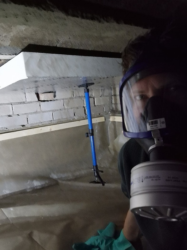

Gisteren met een maatje de platen onder de fundering door gehaald en in de ruimtes gelegd. Ik heb precies uitgeteld hoeveel hele plate ik per ruimte nodig heb. Daarna de gegraven gaten gedicht en ik kan nu dus het laatste stuk zeil dicht leggen en vastmaken.
Voor het plakken van de platen is op basis van dit topic mijn conclusie dat bouwlijm (Illbruck PU010 of Soudal easyfoam) het makkelijkste is maar gebruik er van in een slecht geventileerde kruipruimte onwenselijk is. Het is een aardig oppervlakte (100m2) en ik heb geen zin in getob dus mijn plan is als volgt;
Om het plakken makkelijk te maken heb ik kleine bouwstempels/deurspanners (51-115cm) gekocht:
Afbeeldingslocatie: https://tweakers.net/i/vM21QqairiX9VRDDgReIlFvVlkg=/x800/filters:strip_icc():strip_exif()/f/image/TcKE5xf76Vm2ovNN41e7MRPy.jpg?f=fotoalbum_large
Ik had er eerst 4 besteld bij Bauhaus voor €14,50/stuk maar vond toen een set van 6 voor minder. Ik heb er nu dus 10, ik ga nog even testen of dat meerwaarde heeft of ik de eerste 4 terug stuur. Ik denk/hoop dat ik nadien hier in het forum wel weer iemand blij kan maken met die dingen (verbaast me eigenlijk dat ik die hier nog niet eerder gebruikt heb zien worden).
Verder heb ik een axiaal ventilator met slang van 10m gekocht voor €127(op marktplaats was niets te vinden en prijs valt mee).
Afbeeldingslocatie: https://tweakers.net/i/ZFHxEhvIvSBnWjU8S3DfUMw7jD8=/full-fit-in/4920x3264/filters:max_bytes(3145728):no_upscale():strip_icc():fill(white):strip_exif()/f/image/hm5CYOFk6eaCowL8vLSC7Bwn.jpg?f=user_large
De slang is lang genoeg om af te zuigen vanuit de ruimte waar ik aan het werk zal zijn te ventileren. Ik heb net een nieuwe woning en denk dat dergelijke lokale ventilatie nog wel vaker van pas komt in de komende maanden. Ook hier maak ik wellicht nadien misschien wel weer iemand anders blij mee.
Ik neem mijn gezondheid serieus dus alsnog zal ik het lijmen/purren met volgelaatsmasker gaan doen (ik werk in de chemie dus kan ik gewoon even meenemen van het werk).
Gisteren een plaatje getest:
Afbeeldingslocatie: https://tweakers.net/i/slrxUKIvyqgFTfMsGJKQRNCcHPU=/x800/filters:strip_icc():strip_exif()/f/image/gNIlQvw0KkybvvezoEsrbUsv.jpg?f=fotoalbum_large
Zit zo vast als een huis, durfde er niet aan te gaan hangen maar sluit niet uit dat het had gekund. Eén ding waar ik achter kwam is dat dat lijm tegen het plafond spuiten niet meevalt, vallen snel klodders naar beneden. Aangezien ik op de liggers wil verlijmen zal ik dus per plaat af moeten tekenen zodat ik de lijm op de juiste plek op de plaat aan kan brengen.
Ik had om te testen één busje Soudal Soudabond Easy bij de Hornbach gehaald maar voor uitvoering heb ik het volgende op het oog:
Afbeeldingslocatie: https://tweakers.net/i/zhRLx1JifIIOPwpC5uYxiMUnk9M=/800x/filters:strip_icc():strip_exif()/f/image/tZGK7qnYwUvfer6RVFf5SRbV.jpg?f=fotoalbum_large

  • Kindapaas
  • Laatst online: 11:39
assje schreef op donderdag 21 september 2023 @ 11:18:
Het daadwerkelijk aanbrengen van de isolatie stel ik misschien nog wel uit tot na de installatie van de warmtepomp. Misschien is het wel mogelijk/zinvol wat leidingen via de gewelven aan te leggen.
Lekker bezig hoor! :)
Is er een speciale reden voor om die lijm te gebruiken ipv kit? Kan me voorstellen dat kit wel makkelijker blijft plakken.
  • assje
  • Laatst online: 15:39
Kindapaas schreef op donderdag 21 september 2023 @ 12:37:
Ik lees elders in het topic 1 tube kit per 4 platen, dat zou voor mij op 35 tubes kit komen; daar had ik dan wel een elektrische kitspuit voor willen/moeten kopen.
Met het schuim denk ik een lager verbruik zal hebben. Verder spreekt het makkelijk aanbrengen en tegelijkertijd vullen me aan. Aangezien ik iedere plaat slechts op twee plekken kan lijmen zal ik de platen onderling ook verlijmen.

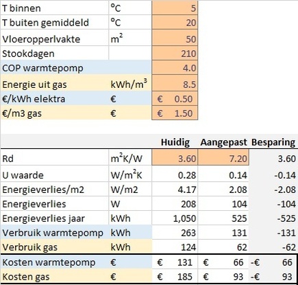

Even een bierviltje als voorzet, je had het over 10cm PIR dus ik ga even uit van verdubbeling (ca 80mm):
Afbeeldingslocatie: https://tweakers.net/i/fKV2cdIzP4AIKPiJb5ONQBWs-jw=/full-fit-in/4920x3264/filters:max_bytes(3145728):no_upscale():strip_icc():fill(white):strip_exif()/f/image/OUeIXwxPxhwMYfyFs4mLbw8I.jpg?f=user_large
Alsnog wel te overwegen, bijvoorbeeld omdat:
  • je niet te zwaar tilt aan eigen inspanning
  • eventuele warmtepomp kleiner gedimensioneerd kan worden
  • mogelijk stapje in energielabel (woningwaarde, korting hypotheekrente)

assje schreef op maandag 25 september 2023 @ 11:26:
Dat hangt er denk ik vanaf hoeveel moeite je het vindt ;) Financieel rendabel valt voor naisolatie tegen, zeker als het startpunt al een Rd van 3.6 is.
Super. Dankjewel! Mooi om het zo inzichtelijk te hebben.

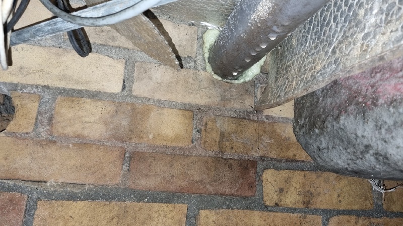

Ik heb mijn kruipruimte laten voorzien van bodemfolie en luchtzakken. Nu ben ik benieuwd wat jullie van het geleverde werk vinden. En heb ik wat vragen:
Foto1: Het gat in het bodemfolie kan wel wat netter afgetaped worden lijkt me
Foto2: Dit is mijn radiatorput. Dit staat apart genoemd in de offerte en ik had verwacht dat ze dit goed zouden isoleren. Nu is tot de halve hoogte er bodemfolie tegen aan gezet. En vanaf daarboven zijn er zakken tegen aangeplakt. Dit toch nauwelijks voor verbetering zorgen. Ik had verwacht dat ze hem helemaal in zouden pakken.
Foto3: Ze lijmen het bodemfolie niet tegen de muur. Zit om de x-meter vast met schroeven en redelijk strak getrokken tegen de muur. Is dit genoeg om optrekkend vocht/kou tegen te houden?
Foto 4: Dit is m.i. gewoon laks werk waar ze ruimte hadden moeten laten om het folie tegen elkaar te kunnen lijmen. Dit is bij een andere doorgang wel netjes gedaan.
Foto5: Ze gaven bij vertrek aan de meterkast express niet voorzien van een zak.

PnD schreef op woensdag 4 oktober 2023 @ 17:45:
Foto6: 1 baan hangt veel lager dan de andere banen. Kan dit kwaad?
Ik heb geen ervaring met luchtzakken voor isolatie, dus dat aspect vindt ik lastig te beoordelen.
Wat betreft foto 1: Ja, dat moet dichtgelijmd want anders gaat eventueel opkomend grondwater je grondfolie overstromen. Dat is niet de bedoeling. Zelfde met afwerking bij foto 5; dat moet op maat gemaakt en tegen de muur geplakt (of geschroefd).
Wat betreft foto 3; 't Ja, het zit dan wel tegen de muur, maar blijft dat zitten als iemand over de folie kruipt en er spanning op komt. Lijmen is beter, maar zelf heb ik lange latten tegen de muur geschroefd waar de folie achter geklemd is. Kan er geen grote luchtstroming door, is goed bestand tegen trekken en scheuren en is ook stevig wanneer er grondwater ontstaat en je moet er toch wat doen.

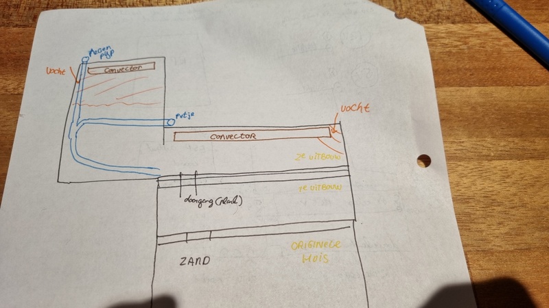

Ik heb een heel aantal pagina's van het topic gelezen (vergeef mij, ik heb ze niet alle 384 gedaan ;)) en kom een hoop inspiratie tegen, maar nog geen antwoord op mijn specifieke vraag over regenwater in een betonnen kruipruimte, met een houten vloer in de woning.
In ons jaren 60 huis hebben we een houten vloer met daarop parket (het lijkt erop of er een folie tussen de vloer en het pakket zit). Daarom is het plan om steen- of glaswol tegen de onderkant van de vloer te bevestigen (damp open). En daarnaast de vloer van de kruipruimte te bedekken met damp remmende PE folie. Zodat de ruimte tussen de folie en het isolatiemateriaal goed droog blijft. Er zitten al diverse ventilatie openingen door de fundering/gevel heen voor de frisse lucht.
Een deel van de kruipruimte (uitbouw) heeft een betonnen fundering, waar na een flinke regenbui een plas water van een paar mm ontstaat. Dit droogt vanzelf weer na een drogere periode (ik weet niet of dit puur komt door de natuurlijke ventilatie in de kruipruimte of doordat het door het beton wegtrekt). Het wordt mij niet helemaal duidelijk waar het (regen)water de kruipruimte binnen komt. Ik ben bang dat het in de bouw van de fundering zit, en dus niet goed op te lossen.
Daarom ben ik benieuwd wat de gevolgen zouden zijn van de bovenstaande isolatie oplossing met PE folie. Even aangenomen dat ik de folie zo kan bevestigen dat het inkomende regenwater onder de folie sijpelt. Dan blijft het gedeelte boven de folie wel droog en zal de isolatie effectief zijn. Maar de vraag is wat er de waterplassen gaat gebeuren als dit niet zo gemakkelijk meer weg kan trekken doordat er geen ventilatie onder het folie mogelijk is:
  • Gaat dit rotten/schimmelen?
  • Is dat schadelijk?
  • Of zal het water vanzelf door het (poreuze?) beton wegtrekken?
  • Of kan ik gaten boren in de betonnen fundering om het water weg te laten stromen (geen idee of dit verstandig is)?
  • Of zijn er andere betere oplossingen te bedenken?
  • johanPo
  • Laatst online: 08-09 07:45
rik_1984 schreef op woensdag 11 oktober 2023 @ 19:23:
Je lijkt idd een aardig niet-standaard situatie te hebben. Fotos kunnen dan veel verduidelijken en helpen om relevante aspecten die wellicht niet in je uitleg staan, toch te tonen. Heb je een wat fotos zodat we beter kunnen meedenken?
Als ik het goed begrijp is dus een deel van de bodem van je kruipruimte in beton uitgevoerd. Als het klopt dat alleen water op het beton blijft staan en het zane gedeelte in een paar uur na een bui droog is, is de bron vrijwel zeker hemelwater en geen grondwater. Dat is wel belangrijk om uit te sluiten, ivm de beste weg voorwaarts. In het geval van grondwater, wil je natuurlijk juist geen gaten in het beton boren.
Als het hemelwater is, kan dat via een lekke afvoer de kruipruimte in komen of via bv de ventilatiegaten. Zie je vanaf buiten dat de stootvoegen vrij laag of net onder de grond zitten ?
  • rik_1984
  • Registratie: Januari 2019
  • Laatst online: 15:13
johanPo schreef op woensdag 11 oktober 2023 @ 21:00:
Dank je voor de snelle reactie, ik moet even zoeken naar wat foto's, of binnenkort de kruipruimte weer in duiken (nu het regent). Wordt vervolgd
Het zand gedeelte zit meer achter in het huis (originele deel). Daar zit nog de originele spauwmuur tussen en daarna nog een spauw van de eerste uitbouw. Het originele huis en de eerste uitbouw blijven allen kurk droog. De betonnen fundering is van de 2e uitbouw, welke ook grenst aan de tuin. Dit is niet binnen een paar uur droog, eerder een paar dagen
Dit is een goede vraag, is er een manier om dit te achterhalen?
Is het überhaupt mogelijk dat grondwater door beton naar binnen trekt?
En is gaten boren naar beneden in geval van regenwater een verstandige optie?
Hier heb ik naar gezocht en de stootvoegen zitten zeker 10cm hoog, en niet op het punt van het water. Vanuit de kruipruimte is de instroom moeilijk om te zien omdat er convectorput voor zit.
Het probleem bevindt zich aan 2 hoeken. Aan 1 kant loopt geen afvoer aan de andere kant wel, maar die loopt binnen door de kruipruimte en daar is geen lekkage te zien. Maar, bedenk ik net: wellicht loopt het aan deze kant naar binnen waar de afvoer door de fundering komt?

  • johanPo
rik_1984 schreef op donderdag 12 oktober 2023 @ 07:53:
Grondwater is meestal een langzamer component. Je zal dan zien dat het in natte perioden dagen of weken vochtig / plasvorming is in de kruipruimte. Als het zand gedeelte droog is, is de kans op grondwater al weer kleiner. Het kan helpen om te weten waar je ongeveer woont (plaats). op hoge zandgronden in Limburg hoef je bijvoorbeeld geen systematische grondwaterproblemen te verwachten.
Als het beton scheuren heeft kan daar vochtuitwisseling met de bodem vrij makkelijk plaats vinden. Als het regenwater is, kan in sommige gevallen gaten boren in het beton verlichting geven, maar meestal is het aanpakken van de bron handiger
  • rik_1984
johanPo schreef op vrijdag 13 oktober 2023 @ 12:00:
Dank je voor je reactie, we zitten in Odijk. Als ik op AHN.nl kijk staat het huis op 3m. Volgens mij hebben we hier kleigrond.
Er zitten geen scheuren in de fundering en het verhelpen van de oorzaak is nu best moeilijk. Dus wellicht is gaten boren toch een goede oplossing. Zijn hier nog tips voor? Hoe groot moeten de gaten zijn en moet daar nog wat in gestort worden?

  • johanPo
rik_1984 schreef op vrijdag 13 oktober 2023 @ 13:33:
Heb even de data bekeken die ik heb, grondwater zit bij jou in de buurt zo'n kleine 1.5 meter onder maaiveld, met (gemiddeld) gezien 1 a 2 meter dikke klei voor je op grover zand terecht komt. Deze klei zorgt ervoor dat grondwater moeilijk via de de bodem je kruipruimte binnen komt, maar ook andersom dat je maar beperkt water zal infiltreren als je gaten in je betonnen fundering zou maken. Verwacht dus geen kuubs water te kunnen infiltreren.
De kleilaag betekent wel dat je doorgaans minder snel last heb van snel fluctuerende grondwaterstanden. Lijkt daarmee toch iets meer richting de instromend hemelwaterhypothese te gaan.. Zie je ook geen vochtsporen op plekken waar b.v. leidingen (riolering, gas, elektra) door de funderingsmuur gaan?

De vloer is vaak tot ca 20% van het totale warmteverlies. Maw als je nog oud glas hebt en het dak heeft ook weinig isolatie dan valt er nog het nodige te verbeteren. Het dak wordt vaak op 30% warmteverlies of soms hoger geschat afh v/h type en grootte v/h dak.

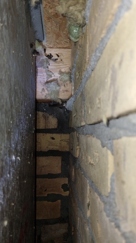

Bij deze voeg ik ook wat foto's toe, het is lastig om het goed in beeld te krijgen. Ik moet zeggen dat ik vandaag wel even schrok van wat ik aantrof aan één kant van de krupruimte, na alle buien van vandaag. Voor het begrip heb ik ook een simpele tekening gemaakt waar de situatie een beetje geschetst wordt:
Afbeeldingslocatie: https://tweakers.net/i/KLbuVRe1jIfne2i8Zuc-lD7sm98=/800x/filters:strip_icc():strip_exif()/f/image/hqmYFf023yxhbh3aR99vHVdV.jpg?f=fotoalbum_large
De eerste foto's zijn van het linker gedeelte, waar ook de afvoer pijpen lopen van het putje en de regenpijp. Hier is de overlast het grootst, lag vandaag 1-2cm water op het beton. Ook zie je een gat in de fundering geboord, dit is door de vorige bewoner gedaan. Volgens mij vanwege lekkage van de verwarming. Het staat dus los van dit probleem en het lijkt tussen de fundering ook redelijk droog (de isolatie heb ik zelf een beetje los getrokken). Je ziet ook dat er allemaal druppels aan de afvoer leidingen hangen (en schimmel vorming). Omdat het over de hele linie is: is dit condens of duidt dit toch op een lek? Afbeeldingslocatie: https://tweakers.net/i/s-851WrofpEwHINfCYjqJNJ177c=/800x/filters:strip_icc():strip_exif()/f/image/5IOtRpJtK60osB5x7LMOso0v.jpg?f=fotoalbum_large
Ik heb de muurtje gechecked waar de regenpijp en het putje de krupruimte binnen komen. Hier zie ik niet heel duidelijk water sporen. Regenpijp:
Afbeeldingslocatie: https://tweakers.net/i/kk_uCCBhsA9YryOxlRx6hTdZgVU=/800x/filters:strip_icc():strip_exif()/f/image/FtPjQUz8vsBDsVEqiOCe2P1g.jpg?f=fotoalbum_large
Putje (misschien toch wat water?):
Afbeeldingslocatie: https://tweakers.net/i/uQOKBSJ8nUbEtv5dKAp_iq7Ygqk=/800x/filters:strip_icc():strip_exif()/f/image/664Cjt62CgLDzNhvnUqwNXBr.jpg?f=fotoalbum_large
Tot slot nog even de rechter hoek, daar was het over de gehele betonvloer vochtig, maar geen plasvorming. Als ik tussen de convectorput en de muur kijk lijkt het of ik vlak achter de balk vocht zie. Dus dat betekent dat het hier in elk geval van bovenaf komt. Dit is wel een erg moeilijke plek om bij te komen, dus lastig te verhelpen:
Afbeeldingslocatie: https://tweakers.net/i/2I9Lxyt-CxNp4yod15hoQQiqtiU=/x800/filters:strip_icc():strip_exif()/f/image/FUdcjF7Vp9iuC2iFnamdlaxd.jpg?f=fotoalbum_large
Helpen deze foto's om een beter beeld te geven, en tips hoe ik dit kan aanpakken?

@rik_1984 Dit roept erom z.s.m. dampdichte folie op de bodem en dat door te leggen tegen de muur op, zo hoog mogelijk als enigszins kan
Grote kans dat met ca een maand, met geluk wat korter je al zoveel ziet drogen zodat je meteen duidelijk is waar het condens was en waar het lekt.
Je praat over ca 2 euro / m2 incl montagemateriaal, dus peanuts tov veel andere kosten.
Om dit zo snel als mogelijk helder te hebben lijkt me qua kosten al zo wie zo een nobrainer en dan krijg je de helderheid van de situatie er hopelijk al heel snel bij.
Succes

@route99 en @mrbullet, dank jullie voor het advies. Ik denk inderdaad dat ik dit het beste nu snel kan proberen. Toch nog 2 vragen mbt de folie:
  1. Even aangenomen dat het hemelwater is wat toch ergens naar binnen sijpelt. Begrijp ik het dan goed dat met de dampdichte folie dat water ONDER de folie moet blijven zitten en de bovenkant, inclusief leidingwerk droog zou moeten blijven? Als dat het geval is, ben ik nog wel bang dat het water gaat ophopen. Maar dan kan ik wellicht die gaten door de fundering boren om het binnenkomende water af te voeren. Een beetje permanente vocht onder de dampwerende folie is niet erg neem ik aan?
  2. Hebben jullie nog tips hoe de folie te bevestigen bij de convectorput? Zoals je ziet staat deze op houten blokken en is er geen ruimte om bij de muur achter de put te komen. Zou het effectief zijn als ik de folie gewoon TOT de convectorput plaats. Dus aan de convectorput vastmaken
  • route99
  • Laatst online: 05-06-2024
route99
just passionately curious...
@rik_1984
  • Als er toch nog water binnen sijpelt zie je dan wel mooi exact waar het is en dan adequate maatregelen treffen, op afstand voor mij niet te beoordelen wat het meest effectief is. Met blijvend water op de folie kan de effectiviteit van het vocht % in de lucht terugdringen uiteraard veel lager zijn. Ik zou daar niet voor gaan, dus het lek probleem oplossen. Water onder de olie hoort geen probleem te zijn. Komt er teveel water onder de folie, dus meer dan een paar plasjes, een laag water dus, dan wordt aangeraden om er bubbeltjes folie onder te leggen zodat ze samen kunnen gaan drijven
  • Is de convectorput geïsoleerd? Nee, doe dat dan eerst en dan de folie zo goed mogelijk om die put heen spannen. Tot aan de muur folie zou mss wat beter zijn, maar v/h totale oppervlak zal de rest toch het grootste deel zijn en niet dat stukkie? Maar nu je toch bezig bent is dat isoleren van die convectorput wel een punt als het nog niet gedaan.

Goed werken is ook veilig werken. Zeker als je naden gaat PURren dan is een masker een must.
