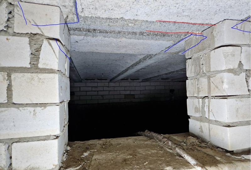

Voor ons nieuw aangekocht woning willen we vloerverwarming aan laten brengen. Om dit enigzins efficiënt te kunnen verwarmen is het plaatsen van vloerisolatie een vereiste.
Nu is zijn de ruimtes in 3 compartimenten waarvan 1 enkel benaderbaar:
1 & 2 ; van de orginele bouw ; geen enkel isolatie. Isolatiewaarde van 0,13
3: aanbouw gerealiseerd in 2002. Isolatie waarde vloer van 2,5
Ik lees dat je minimaal een isolatiewaarde van 3,5 dient te hebben. Dat zou betekenen dat de uitbouw na-geïsoleerd dient te worden. Is die 3,5 waarde betrouwbaar?
Zie foto van het enige op dit moment benaderbare deel; dit is +/- 40 cm hoog tot de draagbalken. Is het haalbaar om hier vloerisolatie aan te brengen t/m minimaal 3,5 rc?
P.S. Ik wil geen pur na alle verhalen in dit topic :-)

Artopaper schreef op woensdag 23 augustus 2023 @ 08:45:
Wat een mooie uitdaging. Deze ruimte en vloer lijkt heel erg op mijn situatie. Ook de kruip (tijger) hoogte lijkt op 40 cm?
Ik ben destijds begonnen met bodemfolie. Deze maakt de ruimte droog.
Hierna ga ik beginnen met PIF, zeker gezien de beperkte hoogte.
Hoe hoger de Rc waarde, des te beter.
Milieucentraal heeft het over vloerisolatiewaarden vanaf Rd 5 als je gaat voor vloerverwarming. Op zich logisch want je verwarmt je vloer en wilt zoveel mogelijk van deze warmte je woning in sturen.
40 cm is natuurlijk niet riant te noemen. Dat betekent dat als je isoleert je kruipruimte daarna niet echt meer bereikbaar is. Goed om eventuele oude gresriolen of oude drinkwaterleidingen vooraf preventief te vervangen. Als je in een gebied woont met vrij lage grondwaterstanden is het altijd nog mogelijk een verdiepte geul in het zand te maken zodat belangrijke leidingen bereikbaar blijven. Dan kan je alsnog de boel goed vol isoleren.

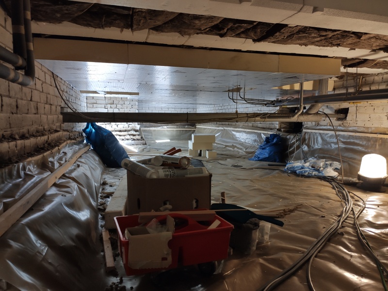

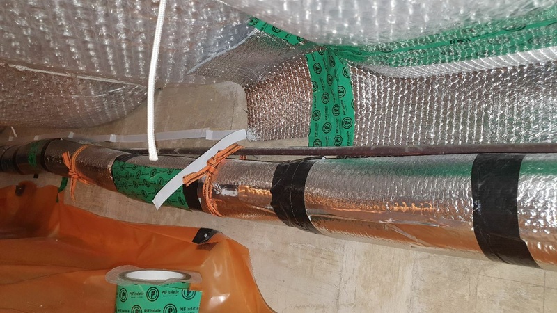

Een tijd geleden vroeg ik hier advies. Inmiddels is de vloer geïsoleerd. Er waren twee bedrijven die de hoogte van de kruipruimte geen probleem vonden die het allebei met folie (Tonzon en PIF) deden. Het is uiteindelijk PIF 60 geworden (Rc 3,88, Rd 3,63). De vloer is aan de onderkant van een laag folie voorzien, de zijkanten van de kruipruimte zijn ook ingepakt en op de bodem is een zeil tegen optrekkend vocht aangebracht. Dat laatste was waarschijnlijk overbodig, want de kruipruimte was erg droog, maar het ligt erin.
Voordeel van deze methode ten opzichte van minerale wol of parels is dat de ensuite deuren nu ook niet meer tochten. De koven waar die in verdwijnen stonden in open verbinding met de kruipruimte, met tocht tot gevolg, maar die bevinden zich nu dus keurig binnen de isolatieschil.
Straks de muren nog en dan zijn we een stuk beter voorbereid op de winter.
  • andru123
  • Laatst online: 06:40
@XOR was de bodem uitgegraven? Is de ruimte nog toegankelijk.
is er ventilatie in de kruipruimte? Hoe kan dat er geen tocht is als zij met de ruimte verbonden via koven (huh?)
  • XOR
  • Registratie: Mei 2022
  • Laatst online: 17-11 17:06
XOR
Nee, hooguit wat zand opzij gedrukt om onder de centrale balk door te komen, maar verder zijn er geen substantiële aanpassingen gedaan. Het hielp dat één van de heren niet al te groot was.
Nu strikt genomen niet, want daar zit folie voor, maar ik heb het advies gekregen met een mes een kruis te snijden als ik erin moet en dat weer dicht te tapen als ik klaar ben. Wellicht bouw ik nog eens een net luik met isolatie.
Ja, de bestaande ventilatieroosters zijn behouden.
De ventilatie gaat nu onder de ingepakte vloer door, maar kan niet meer door gaten in de vloer naar boven, want daar zit nu folie voor. Heel snelle schets: links de oude situatie, waar toch van onder de vloer langs de deuren naar binnen kon. Rechts de nieuwe situatie, waarbij de folie die tocht al onder de vloer tegenhoudt.

Impressie van werk in mijn kruipruimte (1 van de 2 compartimenten) in dec. 22 Afbeeldingslocatie: https://tweakers.net/i/bSF3L0fSiu4ocExEytKryrQgP7o=/800x/filters:strip_exif()/f/image/lr5TC4ptMuHK1GBj7pV0w4Qo.png?f=fotoalbum_large
Hoewel de speciale kit voor PE folie (om tegen de wand te plakken) prima werkte, heb ik het toch met latten bevestigd aangezien ik al kruipende het toch snel van de muur trok (was nog niet droog).
Daarna heb ik de onderkant van de vloer belegd met dikke PIR platen waarvan in dit topic wel foto's te vinden zijn.

Nee, onderkant van de vloer van BG, dus boven in de kruipruimte. Het bubbeltjesplastic onder de PE folie laat het op het grondwater drijven.
Hier met die PIR platen en tussen de broodjes Knauf glaswol.
Afbeeldingslocatie: https://tweakers.net/i/-0SGbPbawtMcbF_EXq3u1ExNSlg=/800x/filters:strip_icc():strip_exif()/f/image/9MwRYt8Pfh6pikK3F3WGLIAB.jpg?f=fotoalbum_large
Afbeeldingslocatie: https://tweakers.net/i/UVKN6yqYONfxlCZVHy8SaWeQ4sE=/800x/filters:strip_icc():strip_exif()/f/image/5FaM8IgrcZmcKP7qXG6x0mvn.jpg?f=fotoalbum_large
Eerlijk gezegd had ik niet verwacht dat ik grondwater zou zien, maar toen het er toch kwam (eind jan '23) bleek het op sommige diepere plaatsen in de kruipruimte zo'n 10 cm hoog water te zijn, en werd het kruipen - op sommige plekken- alsof je op een waterbed aan het kruipen was. :-(
Gelukkig was ik toen net zo'n beetje klaar met het isoleren van de vloer en het vervangen van CV leidingen door dikkere leidingen voor m'n warmtepomp.
Moet nog steeds wat dingetjes afronden daar, maar ben nu nog teveel met andere dingen bezig....

Lange post warning!
In deze post hoe ik deze zomer vele uren onder de vloer heb doorgebracht.
Qua tijd viel het me vies tegen, denk rond de 30 uur bezig geweest. De meeste tijd zat in de moeilijke hoekjes en luchtdicht maken.
Situatie:
  • Huis: 1988 met broodjesvloer waar zo'n 9 à 10 cm isolatie tegenaan zat.
  • Ruimte: Hoge gedeeltes 70cm, onder de balken 50cm. Niet veel, niet weinig.
  • Vocht: Vloer gortdroog (maar..)
Keuze:
  • Pur viel uiteraard af.
  • PIR platen vind ik het mooiste maar maakt het wel erg laag en kan geen hele platen in de kruipruimte brengen. Gat zit in een hoek en daar hangt ook nog een radiator boven dus weinig manoeuvreerruimte.
  • Wokkels vallen ook voor mij af. Best wel wat leidingen onder de vloer waar ik ooit nog bij wil kunnen als het nodig is.
  • Dus, PIF80mm gekozen. Niet voor Tonzon, mij te fragiel.
Ondanks dat de vloer gortdroog is wel Tonzon folie neergelegd met bubbelfolie eronder.
Die bubbelfolie was niet echt nodig maar kost geen drol en achteraf neerleggen is veel gedoe.
Tonzon folie wel duurder maar op maat te bestellen en vouwt vanuit het midden naar de zijkanten wat prettig werkt. Met plastic onder je kont werkt het prettiger en gaat het tijgeren over de vloer ook veel makkelijker.
Bij de ene sectie onder de vloer de heb ik opstaande randen vastgezet op de Tonzon manier vastgezet (plug/schroef). In de andere sectie met butyl tape. Dat ging best prima en het spul is vergevensgezind. Als het per ongeluk losgaat kon ik rustig na een week weer vastdrukken en plakte dan alleen maar beter! Zie foto's.
Om de ventilatiegaten onder de folie te brengen heb ik kniebochten 110x55mm naar Ø 100mm rond gebruikt met daaraan een stukje flexibele buis met tie-wrap. Wat van het bestaande piepschuim weggesneden bij het gat naar buiten en de 110x55mm erin gedrukt. Zie foto.
Om de PIF 80mm folie vast te zetten heb ik vooral dwars gespannen touwen gebruikt en alleen op sommige plekken bij het mangat en bij buizen wokkelschroeven gebruikt.
Waarom? Ophangen ging zo best snel en ik hou wel van een experiment! In de muur schroefhaken gedaan met 6mm plug. Een zo dik mogelijke haak gebruiken omdat het op trek belast wordt.
De haken moesten lager dan ik wilde omdat er in het bovenste deel ook isolatie zat, geen ruimte voor plug/haak.
Gebruik wel polyester touw omdat dat het minste krimp heeft. Haken gebruikt in plaats van ogen zodat ik de touwen boven de vloer al kon voorknopen. Dan beneden alleen over de haak en aanspannen.
De touwen met flinke overlengte op de vloer gelegd, PIF folie erover uitrollen en dan spannen. Totaal zo'n 150 meter touw gebruikt, 6mm maar als ik het opnieuw zou doen is 5mm ook prima denk ik.
Even wat scouting skills opgedaan en ben gegaan voor de Adelborstknoop (Midshipmans knot) die je makkelijk aan kan spannen of los kan maken door te schuiven maar wel goed blijft zitten zodra er spanning op zit.
Na alle touwen gespannen te hebben, met PIF tape alles afgedicht. Die groene tape plakt als een gek, ook stukken op het beton geplakt en bleef nog goed zitten ook.
Ik kwam in de breedte 10cm tekort met 2 rollen naast elkaar. ‘Broodjes’ PIF-folie gesneden van de PIF rol van 20cm zodat ik stukken kreeg van 120cmx20cm. Zijkanten afgeplakt om ze handelbaar te houden. Iets breder dan nodig dus zodat het proppen wordt en dus beter aansluit op de muur.
Om de aansluiting rondom tussen de PIF-folie en de muur zo luchtdicht mogelijk te krijgen heb ik een rol noppenfolie 2-zijdig uit de bouwmarkt gebruikt. In de lengte door de helft zodat ik 'plakband' had van 50cm breed. Op de PIF-folie met de groene tape en op de betonmuur weer met butyl tape gedaan. Zie foto. De butyltape in kleine stukken aansluitend rondom op de muur.
Bij leidingen de PIF-rol uitgesneden, zijkanten afplakken en om de buizen heen. De lege ruimte opgevuld met verpakkingsbubbelfolie en dan vastplakken. Het idee is dat als ik bij de buizen iets moet repareren ik de plakband doorsnijd en dan de proppen gewone bubbelfolie eruit kan halen zodat de PIF-rol zoveel mogelijk kan blijven zitten.
In de tweede sectie onder de vloer merkte ik dat het niet kurkdroog was aan de 'buurmankant'. Bij hem wel kurkdroog. Beter gaan kijken en de badkamerafvoer druppelde een heel klein beetje uit een mof. Heeft mogelijk al tig jaar zo gedruppeld (stonk niet). Opnieuw lijmen te lastig. Met rubber tape opgelost. Dat rek je 300% op,spant het eromheen. Dicht! Lekkage te zien op de foto, buis rechts.
Wat heb ik geleerd:
  • Kan inmiddels op mijn schouderbladen tijgeren, ook op mijn zij, vooruit en achteruit! Goede oefening voor dit oude lijf :)
  • Ik hou niet van kleine ruimtes maar het went wel. Grote 18w Led TL balk hielp in samenwerking met een Aliexpress hoofdband met ledlamp. Omdat het onder de vloer droog is wel gewoon met 220v spul gewerkt.
  • De PIF80 mm steeds met een scherp lang mes gesneden. Mes tussendoor regelmatig slijpen. Broodmes gaf minder mooie snede. De butyltape met een oude behangschaar geknipt in niet al te lange stukken. Als het ergens tegenaan komt per ongeluk dan wordt het een draderige bedoeling bij het lostrekken :-)
  • De 80mm PIF hebben we dubbelgevouwen door het mangat gekregen, ik beneden om het over de vloer te trekken en mijn vrouw boven, vouwen en duwen. Ging makkelijk.
  • 8 Rollen PIF 80mm gebruikt en 11 rollen tape. Relatief veel tape gebruikt, echt elk hoekje, gaatje dicht gemaakt
  • Totaal zo'n 80m2 gedaan, laat de winter maar komen.
  • Ik was helemaal bij met mijn podcast playlist!.
  • Hoe de bouwer die afvoer en waterleiding had gemaakt. Daar moest ik dus steeds overheen zonder druk op de waterleiding. Zie foto.
Ik kwam net iets tekort, kwart rol. Dat komt volgend jaar. Bij die stukken kan ik mooi het verschil in vloertemperatuur gaan meten deze winter.
Ik hoop dat iemand wat aan bovenstaande heeft of met ook zo te doen of juist niet!

Daiov97 schreef op maandag 19 juni 2023 @ 19:55:
Afgelopen weekend bezoekje aan de kruipruimte van m'n nieuwe woning gebracht. Ga grondig renoveren (o.a. vv beneden) dus wil ook kijken naar het verbeteren van de vloerisolatie.
Eerste verrassing was wel het gigantische vieze, kleverige spul op het zand, waarvan ik denk dat het zoutkristallen zijn (heeft namelijk wat weg van Wat is dit in de kruipruimte?). Moet naast isoleren dus ook naar de ventilatie gaan kijken.
Wat betreft isoleren: De woning is gebouwd in 1989 en heeft een ribcassettevloer met EPS van 5 cm. Kruipruimte is op de hoogste plekken zo'n 55cm hoog, maar onder de broodjes is dit maar zo'n 35-40cm. Wat zouden jullie doen?
@Daiov97 + iedereen die daar een mening over heeft..
Was je hier nog verder gekomen?
Wij hebben een vergelijkbare kruipruimte uit 1990 met ook 5 cm piepschuim isolatie. Wij hebben vloerverwarming en ik denk dat 5 cm veel te weinig is qua isolatie.
Wij hebben iets meer ruimte, ongeveer 56 cm onder laagste punten (draagbalken) en 86 cm onder hoogste punten.
Ik wil graag verder isoleren, raden jullie piepschuim of iets anders aan om tegen het piepschuim te zetten? Hoe zet je platen tegen het piepschuim aan, is dat te lijmen en houdt dat? Moet ik er nog rekening mee houden dat het een beetje taps toeloopt naar boven, zie foto
Overigens is de kruipruimte zeer vochtig, door de aanwezige klei wordt water omhoog gedrulkt en kan moeilijk ontsnappen terug naar beneden door de klei. Vaak staat er 20/30 cm water in afhankelijk van grondwater en hoeveelheid regen.
Ben benieuwd naar jullie suggesties.

In jouw schoenen staand, en met de ervaring die ik nu heb zou ik:
- proberen -tijdelijk- het wat droog te krijgen door b.v. een dompel waterpomp aan de gang te zetten op het laagste punt (ik heb zo eentje die slobbert aan de onderkant weg)
- als het enigzins droog is rommel weghalen zodat het netjes vlak is.
- dan bodem met laag bubbeltjesplastic beleggen (met stevige cellen).
- dan laag PE folie er op en tegen de wand vastmaken zoals elders in dit forum al vaak is uitgelegd.
Dan kun je redelijk op de vloer werken en hou je bovendien het grondwater onder de folie en bubbeltjesplastic.
...dan het plafond van de kruipruimte...
Het liefst zou ik het plafond helemaal dichtmaken met PIR platen, en dan die dikte waarbij je nog wat kunt werken en kruipen (10 cm?). En dan tussen de balken passende laag glaswol om luchtstromen daar te voorkomen.
De PIR platen kun je met montagelijm tegen het piepschuim plakken, of als luxere alternatief lange schroef pennen gebruiken zodat het evt loskan.
Ik kan me voorstellen dat PIF een wat makkelijker alternatief is. Maar hoe de isolatiewaarde zich verhoudt tot PIR durf ik niet te zeggen.
Zo heb ik het gedaan...
Maar ik had riante ruimte en hoogte (1,2 mtr)
Succes.

Wij hebben een woning gekocht uit 1976, de sleutel krijgen we eind october maar we hebben al een sleutel en in de kruipruimte kan/mag ik al gewoon aan de slag. We willen de woning volledig aanpakken qua isolatie, de vloer wil ik met PIR zelf gaan doen.
Eerste inspectie werd ik best wel blij van de kruipruimte:
Afbeeldingslocatie: https://tweakers.net/i/ZfxHEniDa5JtnHfcnirkML-v_Vc=/800x/filters:strip_icc():strip_exif()/f/image/b88WLw2cN0xLgChtX68cFEsF.jpg?f=fotoalbum_large
  • Redelijk droog (nu)
  • Mooie werkhoogte (zeker vergeleken met mijn huidige woning)
  • Niet al te gek qua puin/rommel
  • Kruipluik voldoende groot om PIR doorheen te krijgen
  • Doorgangen naar alle delen voorzien
Bij nadere inspectie heb ik de doorgang opgemeten, deze blijkt 50cm te zijn. Nu vraag ik me af hoe de opbouw van deze vloer is, dragen de balken bij de blauwe lijntjes op het muurtje of liggen deze op de balk met het rode lijntje?
Bij deze doorgang zit hij precies tussen de balken in, ik heb het idee dat dit niet bij alle doorgangen het geval was maar dit weet ik niet meer helemaal zeker. De vraag is dus; kan ik hier straffeloos een extra steen wegslaan?
Afbeeldingslocatie: https://tweakers.net/i/y6vISKta5_PvvQRwFb8eAKgf2mU=/800x/filters:strip_icc():strip_exif()/f/image/84orpzP1PjTJsNIiGiT3oHkn.jpg?f=fotoalbum_large
Tot slot vond ik in de kruipruimte onder de garage helaas een grote bak puin. Hier wil ik mijn technische ruimte gaan maken. In verband met bereikbaarheid wil ik denk ik toch maar mijn tanden op elkaar doen en dit weg gaan ruimen ;(
Afbeeldingslocatie: https://tweakers.net/i/qrDbCIRv4IXHt0s0nNSB3t4o8BI=/800x/filters:strip_icc():strip_exif()/f/image/aViqF369TkxItLiWdFz06KVb.jpg?f=fotoalbum_large

assje schreef op woensdag 6 september 2023 @ 08:30:
Prima kruipruimte om in te werken en te isoleren! Die doorgang kan zeker niet verruimd worden. De blauwe delen die je hebt ingetekend zin de draagbalken van je broodjes en moeten absoluut oplegging houden, anders komt je vloer naar beneden.

  • assje
  • Laatst online: 14:56
frennek schreef op woensdag 6 september 2023 @ 09:53:
Daar was ik wel bang voor, de andere doorgang die niet tussen de balken zat is nu ook duidelijk; daar zit een staalprofiel:
Afbeeldingslocatie: https://tweakers.net/i/VH69_uuMkZ982IOAcrd5iAwXqwk=/full-fit-in/4920x3264/filters:max_bytes(3145728):no_upscale():strip_icc():fill(white):strip_exif()/f/image/qmf9Xfqropsw0j0TBcJrlUvE.jpg?f=user_large
Dat is wel echt een uitdaging dan. Ik moet naar 4 ruimtes door de doorgang en dat zijn nogal wat meters. Als dat allemaal met halve plaatjes zou moeten....
Afbeeldingslocatie: https://tweakers.net/i/kVPdc1XDZXr4iEAdT63q_2XqecQ=/full-fit-in/4920x3264/filters:max_bytes(3145728):no_upscale():strip_icc():fill(white):strip_exif()/f/image/hnDI79ntSMCMVBWYzIY1CxuZ.jpg?f=user_large
Zou het misschien haalbaar zijn om aan beide kanten steen in te slijpen en dan halve steen weghalen? Ik heb maar 5cm per kant nodig om er door te kunnen.
Afbeeldingslocatie: https://tweakers.net/i/TRsgP4AXBtqAtjKg8yHd1rJAPsI=/800x/filters:strip_icc():strip_exif()/f/image/1sY7UxHPfPNpu9qaKI4poS9Y.jpg?f=fotoalbum_large
  • duvekot
  • Laatst online: 09:04
assje schreef op woensdag 6 september 2023 @ 10:37:
Kan het er niet diagonaal door heen?
Verder zou ik altijd van de fundering afblijven .. iemand heeft daar op zitten rekenen en het is niet voor niets zo gemaakt denk ik zelf.
Hoe breed is het tussen je balken? Als dat al minder breed is zou je de platen al kunnen laten snijden op breedte, scheelt je een paar cm dan.
Lijkt me een goede kruipruimte, bovendien lijkt de onderkant van de vloer redelijk vlak. De kruipdoorgang niet vergroten want dat is de steun op de fundering. Te gevaarlijk om daar mee te gaan morrelen.
Diagonaal kunnen de platen er wel doorheen? Anders (boven de grond) in lengte doormidden snijden. Is wel meer werk maar kun je wellicht (boven de grond) dan machinaal doen.
Ik heb voor andere klus (zolder isoleren met houtvezel platen) een isolatie snijblad gekocht voor m'n reciprozaag, en dat werkt eigenlijk heel goed. Waarschijnlijk ook goed te gebruiken voor PIR platen. Alleen niet iets wat je wilt gebruiken - IN - de kruipruimte. (te gevaarlijk).
Hieronder in vergelijk met los isolatie snijmes.
Afbeeldingslocatie: https://tweakers.net/i/fv0jJ2FyhCBp4FD1SQz6-D9EYF8=/x800/filters:strip_icc():strip_exif()/f/image/WuawuMzZDX7BwoYwLWQn8qFN.jpg?f=fotoalbum_large

  • frennek
  • Laatst online: 02-12-2025
Mijn ervaring met PIR zagen is dat dit het mooiste gaat met een liniaalzaag. Natuurlijk kom je niet 100 diep, maar de strakke snede is al een mooie geleider voor een handzaag. Je kan de plaat natuurlijk ook omdraaien en ook de andere kant inzagen (wel precies uitmeten).
@assje, een alternatief kan zijn om de platen net iets te verkleinen zodat het wel past. Wat als je ze bijvoorbeeld 1200x550 maakt? Je hebt natuurlijk wel een klein beetje snijverlies bij elke plaat, maar het monteren gaat wel een heel stuk sneller en makkelijker dan 1200x300 platen.

Mijn huis zou geen kruipruimte hebben, maar nav bouwtekeningen en een spleet bij de waterput gisteren de proef op de som genomen en een muurtje van de waterput eruit getikt.
Dat gaf zicht op een mooie ruimte van ca 50cm hoog met tussen de 'balken' een extra 15-20cm lijkt het. Er ligt een systeemvloer boven (ribcassettevloer waarschijnlijk) met Rc=2.5.
Nu de catch: als ik de bouwtekeningen mag geloven dan zijn er 5 (vijf!) compartimenten zonder fatsoenlijke toegang (weet nog niet of ik me langs de watermeter kan wurmen) en zonder mangaten of doorgangen onder de fundering. De fundering staat op palen (ingetekend).
Ik wil tzt naar vloerverwarming als hoofdverwarming en dan is Rc=2.5 wel erg weinig. Isolatiemateriaal bevestigen tegen de bestaande EPS (educated guess op basis van waarneming en documentatie) is ook wel te doen. Maar 5 doorgangen is een hele forse bak met werk.
Natuurlijk zijn er ook voordelen als het eenmaal gedaan is. Toekomstig leidingwerk wordt bv veel makkelijker.
Iemand ervaring of ideeen?
Dat kan idd een uitdaging worden. Kan je iets meer vertellen over je situatie zodat men wat gerichter met je mee kan denken ? Kan je een foto van de bouwtekening uploaden, en wat info geven of je een hoge grondwaterstand hebt, of hoog en droog op het zand zit.
Rc2.5 houdt niet heel erg over, helemaal niet bij vloerverwarming. Als de ruimte zo slecht bereikbaar is zou je ook nog wel eens met oude drinkwater- en rioleringbuizen te maken kunnen hebben. Dan is het fijn de boel bereikbaar te hebben
*O*
Afbeeldingslocatie: https://tweakers.net/i/f6qIxZsFF-2PkwhE_HCkWHmnPB4=/800x/filters:strip_icc():strip_exif()/f/image/bkemAe4khxxDCEvLWqfNs2OG.jpg?f=fotoalbum_large
Op de foto ziet het er wat makkelijker uit dan het was denk ik. Op sommige plekken veel klei, dat heb ik her en der afgestoken en de stukken langs de fundering vol mee geboetseerd. Verder lag de berg puin ook niet op schoon zand, het was daaronder ook een zooitje. Best aardige stukken afgegraven en gezeefd om dat schone zand vervolgens te verspreiden.
Zeil ligt er ook in, maar tot de helft omdat de isolatie nog onder de fundering door moet. Nu nog verder om het zeil in de andere ruimten te leggen en zo ver het kan alles vast te gaan zetten met panlatten.
PIR inmiddels besteld, Unilin Utherm Floor 120mm met een Rd van 5,45. Besteld bij "Isolatiestock'; 106,56m2 voor €19,36/m2 inclusief BTW en bezorging. Er zijn goedkopere opties en B-keuze maar ik wil materiaal met BCRG certificaat t.b.v. energielabel.
