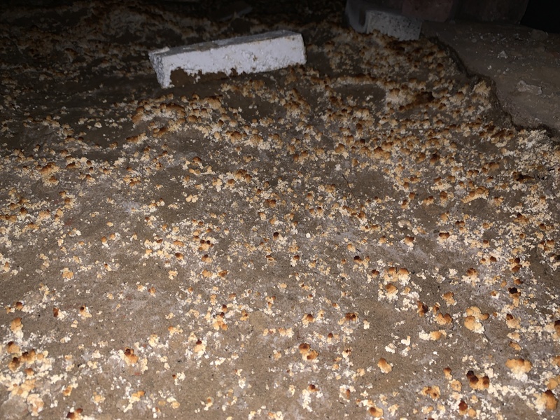

Ik heb in mijn kruipruimte spul dat ik niet thuis kan brengen. Als ik Google op ze etc kom ik niet iets tegen wat hier op lijkt. De grond is koud maar droog en de kruipruimte ruikt muf maar niet bijzonder. Iemand dit eerder gezien? Het spul voel wat koud/vochtig. Beetje als gips. De foto’s:
...Afbeeldingslocatie: https://tweakers.net/i/s0HiJWbzd8_duJlsPVY7W3qLRsw=/800x/filters:strip_icc():strip_exif()/f/image/cAx2j8kTA8m1I8ZVBsVkbL9n.jpg?f=fotoalbum_large
Afbeeldingslocatie: https://tweakers.net/i/3D5mm4xLzikZTsRqN3vuLOVkO4s=/800x/filters:strip_icc():strip_exif()/f/image/N3ugj0TGeWRzLnrkvfuiho6k.jpg?f=fotoalbum_large
Beste antwoord (via Knappel op 16-03-2021 04:36)
  • JukeboxBill
  • Laatst online: 18:29
Op Klusidee is een topic, wat hier op lijkt.
https://www.klusidee.nl/F...himmel-schadelijk.107173/
Diagnose: zoutkristallen.
Niet heel onwaarschijnlijk, als het huis een recent bouwjaar heeft. Vooral ook omdat je zegt dat het op gips lijkt.
Sinds enkele tientallen jaren wordt veel zand uit zee gewonnen en is in dit geval slecht gewassen.

Dat lijkt mij kelderzwam: https://www.bescon.nl/zwambestrijding/zwamschade
Gevonden door op Google te zoeken naar 'bruin witte aanslag kruipruimte'.

Ik zag ook bij bescon niet helemaal gelijkenissen. Vooral opvallend dat ze alleen op het zand zitten.
Ja er zitten renovatieventilatiekokers in. Zal eens kijken of ze vrij zijn.
Edit: andere kruipruimte heeft t ook. Er komt donderdag een mannetje met verstand van zaken, zal ff terugkoppelen.

Update, mannetje geweest. Die heeft de schimmel nog nooit gezien, idd schimmel waarschijnlijk. Hij kijkt nog even of collega’s iets weten met de foto’s die hij heeft gemaakt. De man gaf aan dat de ventilatie niet goed is. Bij zeker een van de kruipruimtes betwijfel ik dat, want 1 renovatiekoker en nog twee oude ventilatiespleetunits (hoe heet dat?) is veel meer dan de 1 per 12m2 die ik in bouwbesluit Google. Wat dunkt jullie? Ik twijfel aan het oordeel van de man omdat hij de huidige officiële renovatiekoker als beunhazerij wegzet, omdat de koker schuin naar beneden loopt.
Verder gaf de man aan dat om het te verdelgen met zuur de vloer er uit moet want lage kruipruimte. In een ander topic hier lees ik over folie op de vloer van kruipruimte en vocht insluiten, danwel isochips. Zal wel geen goed idee zijn om de schimmels daarmee op te sluiten?

Wauw tnx @JukeboxBill die lijkt er sprekend op! Gekke is dat dit huis jaren dertig is en het alleen op het zand zit. Maar geeft mooie stof om verder te zoeken. Ik meld me bij meer info!
Edit nou ben ik geneigd te gaan proeven of het zout is 😭
[ Voor 14% gewijzigd door Knappel op 11-03-2021 18:46 ]

Dan kan je beter eerst wat zand uitspoelen met een beetje water en het water voorzichtig proeven.

Je kan mogelijk beter eerst kijken of een klein beetje oplost in warm water. Kan je daarna nog altijd proeven.
Of zout-test strips bestellen: https://www.zwembadenwebshop.nl/zout-teststrips (even de eerste de beste link op google).

Hij beweerde dat de lucht horizontaal moet lopen en rechtstreeks gericht op ander kanaal. Is met een 45’ pvc bocht op te lossen evt. Maar zoek op renovatiekoker en je vindt alleen schuine.

Goed, ventilatie vrij gemaakt. Viel me op dat er onder de woonkamer maar drie zitten, hoewel dat net boven norm van 1 per 12 m2 is. Binnenkort maar eens plastic over het zand leggen, cf de bevindingen in het kruipruimteisolatietopic.
Net even een monster genomen en in warm water geweekt. Dat geeft deze beelden:
Afbeeldingslocatie: https://tweakers.net/i/Zl48QuABwb-hsRaQQDWtwFCzYrk=/x800/filters:strip_icc():strip_exif()/f/image/TURr5MsDLHBN6IAnIqn76G18.jpg?f=fotoalbum_large
Afbeeldingslocatie: https://tweakers.net/i/G6zQrQ0vINhiw1RM_W7XH1C2Ef4=/800x/filters:strip_icc():strip_exif()/f/image/lU4R4nOE8CRl3WSx6Ainy83d.jpg?f=fotoalbum_large
Afbeeldingslocatie: https://tweakers.net/i/XgH_AQNCR4DGTbhH75aLxiCFKaE=/x800/filters:strip_icc():strip_exif()/f/image/qI4ILbntIvFMZNUmPJJ7UkG3.jpg?f=fotoalbum_large
Heb niet veel zin om dat te proeven. Iemand die hier wijze dingen over kan zeggen?

Het lost dus op in water. Dus is het niet iets organisch. Eventueel zou je van die zout-test-strips kunnen bestellen.
Verder houdt mijn kennis op 8)

Ik dacht precies ook dit.
Dus schimmel uitgesloten, dus niet erg om hem onder plastic op te sluiten.

Ik leg er t200 folie over onder de woonkamer. Moet over een paar maanden toch weer stevig in de kruipruimte zijn dus dan kan ik mooi zien hoe het gaat. In de andere kruipruimte doe ik om het experiment verder even niets. Als ik er aan denk meld ik me tZt weer.

Druppeltje in een vlam houden en kijken of het fel oranje oplicht (natrium) ?

Afgraven, afspoelen en verpotten. En dan verkopen als natuurgegroeid Nederlands bodemzout. Nog gezonder dan Himalayazout. Je hebt voor een fortuin onder de vloer!
Maar als het zout is moet je dat toch zo kunnen merken? Schijn er met de zaklamp van je telefoon doorheen, zie je een kristalstructuur?
Inderdaad even en het vuur houden en kijken welke kleur het is. Kun je terugzoeken welk zout je mee te maken hebt.

Met die kleur zou ik zeggen iets met ijzer

De zoutkristallen lijkt me sterk, vaak is zoutuitbloei (de zoutkristallen) terug te vinden op de muren/stenen en niet op de grond. Maar wat het wel is, weet ik ook niet.
De ventilatie is belangrijk om de luchtvochtigheid in de kruipruimte laag te houden. Dus vooral van belang in de delen van Nederland waar het grondwater hoog kan staan, en als je een oudere woning hebt. Bij woningen van voor 1992 is de vloer niet water/dampdicht en kan de vochtige lucht dus in de woonkamer terecht komen (minder goed voor de gezondheid), of erger de houten begane grondvloer aantasten.
Of schuin geplaatste openingen voldoende zijn voor de ventilatie is wel te achterhalen. Bij dagen met wind moet er een beetje tocht zijn door de kruipruimte, deze wind zorgt ervoor dat de vochtige lucht wordt afgevoerd. Een hygrometer plaatsen en eens in de zoveel tijd bekijken is ook een optie ;)
Folie op de grond plaatsten kan werken, maar dan moet je zorgen dat er geen water op terecht kan komen (iets dat vooral in de wintermaanden met hogere waterstanden kan gebeuren). komt er wel water op, dan kan dat alleen verdwijnen door verdamping en maakt het folie het probleem alleen maar groter.
Dus alleen folie plaatsen als je niet zeker weet of de ventilatie goed geregeld is, is misschien niet handig. Als je het wel doet, dan raad ik aan om het komende jaar (tot de natste periode komende winter) vaker in de kruipruimte te kijken of er geen water op staat.

Kan wel. ls het metselwerk /de beton gemaakt is met rivierzand en de ophoging / het grondwerk met zeezand, kan ik me zo voorstellen dat de muren zoutvrij zijn en zout op de bodem komt. Dat betekend echter wel dat er regelmatig water in de kruipruimte moet staan, daar zal de TS toch iets van meten kunnen terug zien?

Nulmeting geeft aan een relatieve luchtvochtigheid van 78% in de kruipruimte bij 10 graden. Folie gaat er dit weekend op.

Ik heb exact hetzelfde in mijn kruipruimte... huis 1925, op staal.
Het goudbruine spul is koud en beetje plakkerig en zit alleen op het zand.

Hoogstwaarschijnlijk een loog, restant natriumhydroxide.
Ik werk in een oppervlakte behandeling bedrijf met ontvettingsbaden. Rondom deze baden zijn ook deze "bloemkolen" te vinden.
Bij opdrogen van deze chemie ontstaan ze en sneller wanneer er een geringe hoeveelheid zuur bij komt.

Ik heb geconcludeerd dat het soort zout is en dat niet weten te falsifiëren. Dat is ook de aanleiding geweest om te stoppen met zorgen maken.
Met de folie erop werd het minder vochtig in huis, en was het ook mooi uit beeld 😇
Op dit moment is de aannemer bezig om de boel voor te bereiden op schuimbeton, dat lijkt mij een vrij definitieve oplossing.

Het ziet er hetzelfde uit als wat ik in de kruipruimte ben tegengekomen, ik dacht in eerste instantie ook dat dit een schimmel was, maar dat is het dus niet.
Zo ziet het er in mijn kruipruimte uit:
Afbeeldingslocatie: https://tweakers.net/i/o2G-JG1HHO7-PEmNvBdqZFwz7IY=/800x/filters:strip_icc():strip_exif()/f/image/3bBpIOiyjI66BmU0CeYo8T9y.jpg?f=fotoalbum_large
Bij mij is het calciumcarbonaat https://nl.wikipedia.org/wiki/Calciumcarbonaat
Je kan testen door het samen te voegen met een zuur zoals azijnzuur of met natuurazijn in een pan of beker. Dan begint het te borrelen, zoals de bubbeltjes in koolzuurhoudend water.
Als je het proces iets wilt versterken kun je het verhitten dan gaat het schuimen.
Het ziet er bij verhitten zo uit:
Afbeeldingslocatie: https://tweakers.net/i/_0A4aVM0AYSUEJOOoqXdtimWeto=/800x/filters:strip_icc():strip_exif()/f/image/gg4ORCInZuh0NBv7jdM5soN2.jpg?f=fotoalbum_large
