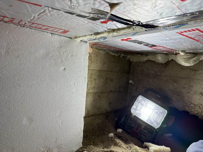

ov3rkill schreef op maandag 15 juni 2026 @ 16:48:
Hou dit topic al een paar jaar in de gaten en ga me er binnenkort ook aan wagen. Ik heb een hoekwoning in het pittoreske Gouda, bekend van kaas, maar in dit topic vooral van overdekte privé zwembaden. Ik ben een plan aan het maken om mijn ongeïsoleerde broodjesvloer met vloerverwarming te gaan isoleren.
Paar bedrijven langs laten komen het afgelopen jaar, maar uiteindelijk uitgekomen op het lekker zelf doen. De suggestie van de bedrijven was vooral om drijvende isolatie te plaatsen en de luchtroosters af te sluiten.
Mijn situatie is als volgt:
Bouwjaar 75, vloerverwarming geplaatst tijdje terug en geen bestaande vloer isolatie. 2 Kruipruimtes, beide goed toegankelijk. Erg veel ruimte, maar er staat ook zo'n 40cm water. Dit water lijkt verbonden met de kruipruimtes van de rest van de straat. Paar uur pompen met een dompelpomp bracht geen zichtbare verandering in het waterpeil. Nu lijkt het alsof alles zo verzakt is dat het zand (en regenwater) onder de funderingsbalken spoelt, het zand onder de tegels bij de gevel spoelt weg bij zware regen.
Voordat ik ga beginnen met isoleren wil ik dan ook eerst mijn kruipruimte ophogen. Binnenkort met een dieselpomp kijken of ik het water (lang genoeg) weg krijg zodat ik het kan laten ophogen met zo'n zuig wagen. Dan kan ik ook de eerste goede inspectie doen van de kruipruimte/vloer. Als ik het nog niet weg krijg maar eens kijken naar bodembemaling opties, maar daar denk ik liever nog niet aan..
Na het ophogen van de kruipruimte (waarschijnlijk zand + laag schelpen) wil ik noppenfolie en PE/Tonzon bodemfolie plaatsen. Hopelijk zorgt het hogere niveau + de bodemfolie dat het redelijk droog en begaanbaar blijft terwijl ik erna ga isoleren. Al verwacht ik een waterbed effect en hoop ik er in de toekomst zo min mogelijk te komen. Zolang het boven de folie maar droog blijft. Voordeel is hopelijk dat het bij de buren lager ligt.
Voor de isolatie wil ik zelf EPS Isolatieplaten tegen de betonnen broodjesvloer monteren. Daarnaast wil ik de fundering van buiten wat afgraven en isolatie plaatsen.
Ik heb nog een aantal vragen waar hopelijk iemand hier ervaring mee heeft:
- Als ik mijn kruipruimte ophoog, maar de buren niet, spoelt er dan veel zand weg richting hun kruipruimte? Het lijkt onder de funderingsbalken open. Zou het helpen om het daar nog iets uit te graven en isolatie platen te monteren om het zand een beetje op zijn plek te houden? Zeker als hun zwembad wel vol blijft. Of is dit een non issue?
- Is het risicovol om zo veel water weg te pompen? Al heb ik niet heel veel keus als ik het wil isoleren en niet vanaf een opblaasbootje te werk wil gaan. 8)7
- Zijn schelpen i.c.m. bodemfolie een goed idee? Heeft het nut om een laag beter isolerende bodembedekking te plaatsen?
- Ik dacht het hier ooit gelezen te hebben, maar EPS Isolatieplaten zijn volledig watervast? Dus ook als ik ze buiten tegen de fundering plaats zou dit geen problemen moeten opleveren?
Ben er al een tijd mee bezig en dusver nog enthousiast over, mooie verbetering voor mijn huis. Als ik ga beginnen zal ik wel wat foto's van het proces maken als er geïnteresseerde zijn. _/-\o_
Tsja Gouda. Ik woon erook. :)
Zand is zwaar en leid weer tot verzakking. Ik heb ooit bij een collega gezien (ook Gouda) dat die schelpen gestort heeft. Schrik niet 60cm en de kruipruimte was nog steeds begaanbaar. De impact was ook heftig, droger in huis, stiller (Ja schelpen dempen geluiden), minder verzakkingen langs de gevels. En plotseling was de kuipruimte vaak droog begaanbaar. En het bleef jaren op hetzelfde niveau liggen.
Ook BIMS schijnt te werken maar ik kan je hier niet aan een praktijk ervaring helpen. Overigens schelpen hebben de neiging om niet zo snel weg te glijden naar de buren.
Water wegpompen in Gouda. Weinig kans tenzij je de reeuwijkse plassen ook een paar centimeter wilt verlagen. ;) Echte bronbemaling met zware pompen lukt wel lokaal. Maar meestal is grofgeweld benodigt.
Edit: Ik begrijp dat je randdebielen over de vloer hebt gehad die de ventilatie roosters willen afsluiten?
Niet doen een beetje ventilatie is goed. (droogventileren is onmogenlijk in Gouda) maar je moet dit verplicht open hebben wegens zeer waarschijnlijk een gasleiding onder de vloer.

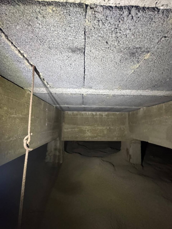

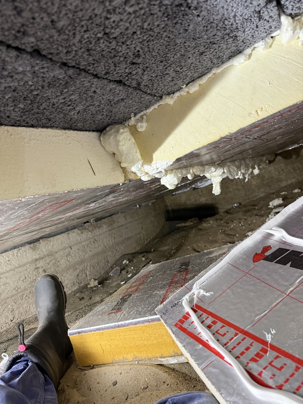

Als vervolg op mijn eerdere bericht: ik ben inmiddels eindelijk zelf de kruipruimte onder mijn appartement in een gebouw uit 1956 ingegaan en heb de vloer van de onderzijde kunnen bekijken.
Afbeeldingslocatie: https://tweakers.net/i/0LDhFP6VbV_-3mHh5edjZoRe934=/x800/filters:strip_icc():strip_exif()/f/image/XlBNJtkLeBWJubl1hnUrFPih.jpg?f=fotoalbum_large
Afbeeldingslocatie: https://tweakers.net/i/1RWOrypdsEu82m_-Ynt2rQ2OWBo=/x800/filters:strip_icc():strip_exif()/f/image/NxMqjBaOPJudxdkVS1Oo94CV.jpg?f=fotoalbum_large
Afbeeldingslocatie: https://tweakers.net/i/ivYWRkvU_2Jx64b43uAy2cFIxh8=/x800/filters:strip_icc():strip_exif()/f/image/Eb6qWmyUasqxNAQqQvAKMdSD.jpg?f=fotoalbum_large
Tot mijn verbazing lijkt de vloer uit twee lagen te bestaan. Vanuit de kruipruimte zie ik eerst een relatief dunne onderste laag, daarboven een holle ruimte/luchtspouw en vervolgens nog een tweede vloerlaag. Zie ook de bijgevoegde foto’s.
Is een dergelijke vloeropbouw gebruikelijk bij gebouwen uit deze periode? Weet iemand misschien hoe dit type vloer wordt genoemd?
In de woning ligt vloerverwarming, maar mijn stookkosten lopen in de winter erg hoog op. Daarnaast voelt de vloer, vooral wanneer de verwarming uitstaat, erg koud aan.
Ik heb inmiddels een aannemer gevonden die PIR-platen met een Rd-waarde van 5,45 onder de vloer kan aanbrengen. Ik ben daarom benieuwd wat voor effect dit naar verwachting zal hebben:
  • Hoeveel verschil zal vloerisolatie maken voor het comfort en de stookkosten?
  • Zou de vloer merkbaar minder koud worden?
  • Heeft de bestaande luchtspouw tussen de twee vloerlagen invloed op het effect van de isolatie?

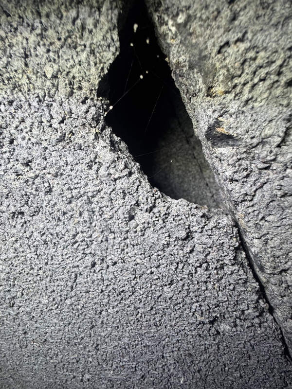

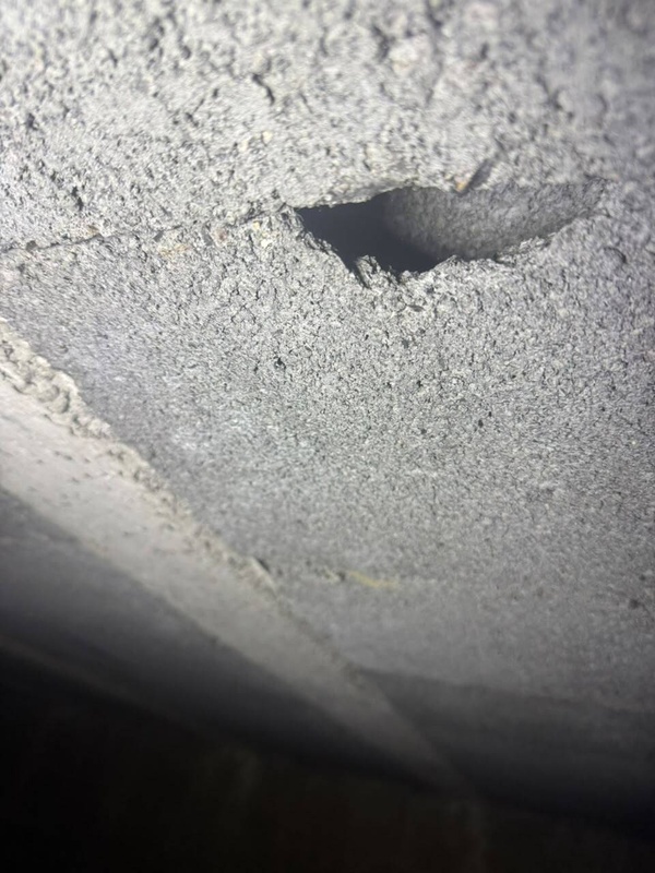

Ik zag ook dat er op sommige plekken gaten of openingen in de onderste laag zitten, waardoor de luchtspouw waarschijnlijk niet volledig afgesloten is. Maakt dit verschil voor het huidige warmteverlies of voor de manier waarop de PIR-platen moeten worden aangebracht?
Alvast bedankt voor het meedenken!
  • GudZ
  • Laatst online: 14:20
Nette kruipruimte zeg!

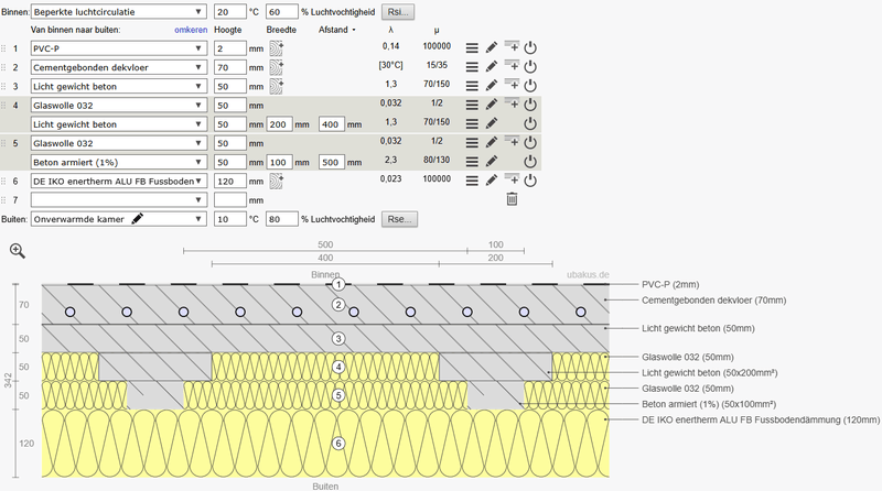

In Ubakus kun je simuleren hoeveel PIR (verlijmd?) onder je vloer aan aan warmteverlies per m2 scheelt. Dan terugrekenen naar je warmte-opwekker (gas/stroom/stadsverwarming).
Ik zie trouwens geen dubbele vloer maar een broodjesvloer met betonnen liggers en holle betonnen broodjes. Vraag voor de zekerheid bij de gemeente de tekeningen van je woning op.
Zoals dit eruit ziet met de werkhoogte en hoe vlak het is, zou ik juist overwegen om het zelf te doen, het scheelt vast veel geld. Welke offerte prijs heb je gehad?

hvgupta schreef op maandag 13 juli 2026 @ 10:22:
De aannemer heeft gewoon 1 vloerelement besteld voor het hele gebouw. De kruipruimte heeft nu een plafond.
Beetje met cijfers strooien aub." Ik verstook veel gas." Hoeveel is veel? hoeveel vierkante meter enz.enz.
Dat de vloer warm wordt wil nog niet zeggen dat je installatie goed functioneert!!!

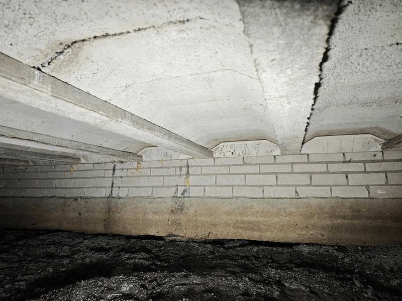

@hvgupta Met liggers bedoel je de funderingsbalk waar de vloer is opgelegd? De grote betonnen balk rechts op de foto? Niet de vloerliggers neem ik aan?
De fundering is een koudebrug. Je kan die eventueel mee isoleren voor een nog beter resultaat. Maar je gaat al enorm winnen door de vloer te isoleren, zeker met vloerverwarming. Ik heb dat ook gedaan bij een soortgelijke vloer en ik kwam er daardoor achter dat mijn badkamer vloerverwarming heeft. Dat was serieus nauwelijks merkbaar door het opwarmen van de kruipruimte.
Dit type vloer is een balken en potten vloer. Die bestaan uit betonnen balkjes met wapening, die worden eerst neergelegd. Dan gaan de vulblokken ertussen. Dat is in feite verloren bekisting met een licht isolerende werking. Bovenop ligt een wapeningsnet en daar is een druklaag gestort. Dat is in feite samen met de balken de constructieve vloer. Ze bestaan ook van Stalton met keramische blokken. In jouw geval betonnen blokken.
Ik zou er gewoon pir tegenaan maken, met kunstof slagpluggen (tox Husky van Hornbach bijvoorbeeld). Dat gaat prima in deze vloeren. Niet in de balkjes boren maar in de potten. De boel netjes aftapen met betrafol o.g. en je hebt een prima upgrade gedaan.

Bedankt voor de uitgebreide uitleg! Hierbij nog een duidelijkere foto van de onderzijde van de vloer.
Afbeeldingslocatie: https://tweakers.net/i/BL3XZRu3xRb5OBl0q_0NN7hv5fU=/x800/filters:strip_icc():strip_exif()/f/image/2w2TYyqfp3ReCH5rhlWqaPVr.jpg?f=fotoalbum_large
Met de liggers bedoelde ik inderdaad de grote funderingsbalken, zoals de grote betonnen balk rechts op de foto. Ik bedoelde niet de kleinere vloerbalkjes die onderdeel zijn van de balken- en pottenvloer.
Het plan van de aannemer is om PIR-platen met een Rd-waarde van 5,45 tegen de vlakke onderzijde van de vloer aan te brengen, in de vakken tussen de grote funderingsbalken. De grote funderingsbalken zelf blijven dus vooralsnog ongeïsoleerd. De platen zouden worden verlijmd. Daarnaast wordt er bodemfolie op de bodem van de kruipruimte aangebracht.
Goed om jouw ervaring met een soortgelijke vloer en vloerverwarming te lezen. Dat er vóór de isolatie zoveel warmte naar de kruipruimte verdween dat de vloerverwarming nauwelijks merkbaar was, klinkt eigenlijk behoorlijk herkenbaar.
Denk je dat het de moeite waard is om ook de onderzijde en/of zijkanten van de grote funderingsbalken mee te isoleren? Of zal alleen het isoleren van de vloer tussen de funderingsbalken al het grootste deel van de winst opleveren?

@hvgupta wat zit er boven die balken? Daar staan muren denk ik? Ik zou ze meenemen als het praktisch haalbaar is. Lijmen kun je dit topic veel over vinden. Ik zelf ben meer van mechanisch bevestigen.
  • hvgupta
  • Registratie: Februari 2026
  • Laatst online: 20-11 14:58
tux-87 schreef op dinsdag 14 juli 2026 @ 14:54:
Niet boven elke balk staat een muur, maar de meeste balken lijken inderdaad wel overeen te komen met de positie van een muur erboven.
De aannemer gaat de PIR-platen trouwens zowel verlijmen als mechanisch bevestigen.
Bedankt voor de aanbeveling. Ik zal proberen om de funderingsbalken ook mee te laten isoleren. Zou je adviseren om alleen de onderzijde van de balken te isoleren, of ook de linker- en rechterzijkant?

Dat punt over de holle ruimtes had ik nog niet bedacht. Ik heb inmiddels meerdere foto’s en video’s van de kruipruimte bekeken. Voor zover ik kan zien, liggen de holle blokken tussen de vloerbalkjes en zie ik geen duidelijke open verbinding naar de spouw of naar buiten. Vanaf de onderzijde is dat natuurlijk niet met zekerheid vast te stellen.
Als de holle ruimtes gewoon afgesloten zijn, verwacht ik dat de PIR-isolatie nog steeds veel effect zal hebben.
De zichtbare opening zal ik voor het aanbrengen van de PIR-platen in ieder geval afdichten met PUR-schuim

  • Laatst online: 15:44
@hvgupta kijk, ik heb dezelfde vloer!
alleen 60cm werkruimte en toegang is onder een funderingsbalk door... moet je niet willen.
toch nu 50% klaar met pir12cm (5,45Rd)
ook de binnenfunderingen beplakt met 6cm eps. zodat deze een warmtebuffetje zijn voor de vloer, helaas kan ik niet onder het zand isoleren
op de laatste foto zie je ook mijn lijmpatroon, gewoon de rand van de plaat volgen, dan krijg je geen luchtlek. erna natuurlijk afpurren of tapen om evt lekkage te voorkomen en dampdicht te maken.
byzonder dat je een aannemer hebt gevonden die het wil doen en de prijs lijkt me incl bodemfolie redelijk voor 95M2 (alleen de isolatie is al €2100 als ik hetzelf bestel)

Ik heb al even gezocht in dit topic maar kon nog niet duidelijke conclusie vinden over het naisoleren van een Nehobo vloer.
Ik heb een huis gekocht uit 1956 met een NeHoBo vloer. De vloer lijkt in goede staat te verkeren en de kruipruimte is kurkdroog. Huis staat op zandgrond op de Utrechtse heuvelrug en er zijn geen vochtproblemen.
Ik wil de vloer naisoleren maar zie door de bomen het bos niet meer qua opties wat betreft materialen. Met schuim ben ik mijns inziens al mijn inspectiemogelijkheden kwijt voor mijn vloer, maar ik wil ook niet extra vochtproblematiek inbrengen door het isoleren.
Wat zijn de opties?

Red flag, eerst de opties dan mijn advies:
Plakpennen en wol/eps erover schuiven. Dan winddichte, dampopen folie onderlangs.
Eps/PIR verlijmen met high tack kit of lijmschuim (PUR lijm)
PIF (laten doen)
In geen geval met slagpluggen aan het werk gaan, de holle bakstenen knallen vaak uit elkaar en in de voeg ligt op 3-5 cm al wapening.
Deze vloeren zijn notoir voor de kans op roestende wapening in de voeg aan de onderzijde. Het is als een gemetselde muur die neergelegd is maar dan wordt de trekspanning opgevangen door die wapening. Ook al kun je dat nu niet zien en lijkt het prima, de levensduur is 50 jaar. Zit je daar ruim over (ja, 1956) zou ik voor een nieuwe constructievloer gaan: broodjesvloer. Wel problematisch is dat soms de draagmuren binnen op de vloer doorgemetseld zijn. Dus moet je de vloer inslijpen langs de rand.
Beetje oppervlakkig bij de bouw was dat ze deze vloeren als muren hebben gemetseld maar deze kan je niet eenvoudig helemaal opnieuw voegen, terwijl die voegen juist het belangrijkst zijn. Je voegen worden langzamerhand gewoon zwakker met de tijd omdat het cement verzandt.
Je kunt gaan isoleren maar dan kun je niet meer inspecteren en je verandert de thermische en Damp eigenschaften.

  • duvekot
  • Laatst online: 14:21
Window schreef op zondag 13 september 2026 @ 13:33:
Er is in dit topic en heel veel informatie online, soms ook strijdige, en ik verzuip er een beetje in dus misschien kan iemand hier iets concreets zeggen voor onze situatie.
Heb je je vloer al eens gemodelleerd in ubakus?
https://www.ubakus.de/nl/rc-waarde-calculator/?
En ga dan eens spelen met die bioparels op de grond ... En de ventilatie gaten die er dus boven zitten.
Dan heb je iig een onafhankelijke berekening van de isolatie waarde van je vloer.
Over die grond parels zeg ik vaak ... Als jij je dikke dons jas op hangt aan de muur .. en in je t-shirt er naast gaat staan bij -10 in de buitenlucht ... Hoeveel isolatie geeft die jas je dan?
Bij grond parels/schelpen of welke grond dekking dan ook .. als er tussen de vloer en de bovenkant van de parel nog gewoon koude kan komen uit de ventilatie gaten dan heb je misschien alleen maar de lucht droger gemaakt .. maar de buiten temperatuur kan er nog steeds komen. Tenzij de gaten zo klein zijn dat er weinig lucht verplaatsing is ..
  • Window
  • Laatst online: 03:02
duvekot schreef op zondag 13 september 2026 @ 13:52:

Goedenavond allen!
Na maanden van voorbereiding (lees: 7 kuub EPS bolletjes wegzuigen met een bladblazer, luchtslang en big-bags, meters oude leidingen verwijderen, en talloze ritjes naar de HVC met kratten vol oud bouwpuin) sta ik eindelijk op het punt om noppenfolie en bodemzeil te leggen in mijn kruipruimte. Ik meet met een simpele sensor de temperatuur en relatieve luchtvochtigheid, en die laatste is inmiddels opgelopen tot een comfortabele 99% RV (ondanks 4 ventilatiepunten). Hopelijk gaat de RV drastisch zakken na het installeren van het bodemzeil.
Verder bereid ik mij voor op het na-isoleren van mijn betonnen balk en broodjes vloer. Deze wil ik isoleren d.m.v. PIR platen onder de liggers te lijmen met high-tack kit. Onderling zal ik de PIR platen met isolatielijm verbinden. Her en der was ik nog van plan om een lange lat aan draadeinden van onderaf de PIR platen te laten aandrukken, als een soort van mechanische borging. Die draadeinden zet ik met spreidpluggen vast in de broodjes vlak naast de balken/liggers (om zo de wapening van de balken te ontlopen). Bovenop de PIR, tussen de balken en in de holte onder een broodje, was ik nog van plan om glaswol te stoppen. Dit alles heb ik ook getracht in Ubakus te simuleren:
Afbeeldingslocatie: https://tweakers.net/i/74K-Lvng51XWwHnmXEpFuZgD8Ks=/800x/filters:strip_exif()/f/image/LhFE6XOsspRWneHkof1IDAOj.png?f=fotoalbum_large
De naden en randen ga ik met aluminium tape en eventueel nog wat PUR (ben me bewust van de risico's) luchtdicht afwerken.
In Ubakus krijg ik bij 20 °C / 60% RV binnen en 10 °C / 80% RV in de kruipruimte geen condensatie.
Mijn vraag is vooral: bestaat er in deze opbouw toch een risico op condensatie aan de bovenzijde van de aluminium cachering van de PIR, dus op de overgang glaswol/PIR? De aluminium cachering is uiteraard zeer dampdicht dus vocht kan daar niet/nauwelijks weg.
Ik ben benieuwd hoe anderen hier tegenaan kijken, met name bij een vochtige kruipruimte en wanneer de vloerverwarming bijvoorbeeld langere tijd uit staat. Ik ben uiteraard ook benieuwd of ik de berekening/randvoorwaarden en de vloeropbouw wel juist heb gemodelleerd.
Tenslotte nog een foto van de onderzijde van mijn vloer:

Waarom niet eerst een laag PIR tussen de balken en dan een volledig aaneen gesloten laag over (onder) de balken? Ik heb dat met eps gedaan omdat ik flexibiliteit nodig had.
En als ik mag adviseren: NIET in de balken gaan boren!
Ik heb alles gelijmd met Illbruck pur/lijm zit nu 7 jaar.

Bedankt voor het meedenken! Goed om te lezen dat het lijmen bij jou al 7 jaar probleemloos blijft zitten.
Boren in de balken: volledig met je eens ivm de wapening. Misschien had ik het wat onduidelijk verwoord, maar het plan is in om alleen in de broodjes te boren, net naast de liggers. Daar plaats ik dan spreidpluggen en draadeinden.
Verder heb ik bewust voor glaswol gekozen omdat de onderkant van de broodjes schuine randen heeft. Met glaswol kan ik die holtes boven de PIR platen helemaal mooi opvullen (is het idee). Bovendien heb ik met deze opbouw al een Rc van 6,51 volgens Ubakus, met een totale thermische weerstand van 7,18 m2*K/W. Lijkt mij hoog genoeg. Maar ik ben dus nog wel erg benieuwd of iemand hier ervaring heeft met deze opbouw, of een blik wil werpen op het eventuele condensatierisico op de aluminiumlaag (de overgang glaswol/PIR).
Die Illbruck PUR/lijm is inderdaad top, maar ik ga het gebruik van PU in de kruipruimte toch skippen i.v.m. gezondheidsrisico's. Ik was van plan een MS-polymeer montagelijm voor de plaatranden te gebruiken en High Tack voor bevestiging tegen de balken. En dan dus nog mechanische borging van onderaf met latten.

Interessant! Zelf ook maar een 3M 6800 volgelaatsmasker gekocht, dan wil ik nog wel wat PU isolatielijm gebruiken. En die stempels ook een goed idee, maar moet wel even kijken of ik overal een beetje uitkom met de hoogte die ik in mijn kruipruimte heb.
Dan rest mij wel nog altijd de vraag of er in mijn beoogde opbouw met PIR en glaswol een risico op condensatie bestaat (aan de bovenzijde van de aluminium cachering dus op de overgang glaswol/PIR).

Taggen mag altijd :) Ja, ik heb eerst één plaat tegen de vloer gelijmd, dan de holte daarboven met glaswol gevuld, en dan de tweede plaat, etc etc. Ik heb geen last van zichtbaar condens. De onderkant van de PIR platen is helemaal droog. Ik heb wel ook bodemfolie gelegd en die heeft aan de onderkant wel regelmatig druppels/vocht. Dus het lijkt mij dat mijn kruipruimte en goed is geventileerd en bodemvocht eruit blijft.
Het is nu inmiddels al vier jaar geleden trouwens en de Den Braven Ultra High Tack plakt nog steeds. Geen enkele plaat is verschoven of hangt los. En ik heb de balken en platen niet eens goed schoongemaakt tevoren het plakken, een beetje met de hand erover en goed..

Ik heb het opvullen overwogen maar besloten het niet te doen. Qua isolatiewaarde doet het amper iets in verhouding tot de 12cm PIR er onder. Pas je Ubakus maar eens aan met en zonder de glaswol. Voornaamste argument voor de glaswol zou zijn het elimineren van luchtstromingen in het geval er ergens een klein gaatje zit. Ik heb gewoon erg netjes gewerkt / afgedicht en daarmee het gedoe met glaswol in de kruipruimte achterwegen gelaten. Verkijk je er niet op dat je heel wat avondjes door gaat brengen voordat die platen er tegen zitten. Iedere keer onder de glaswolvezels naar boven komen word je niet gelukkig van.
Als je toch iets extra zou willen doen zou ik alleen bij de aansluiting aan de muur een strook glaswol plaatsen; dat is de plek met het voornaamste risico op luchtlekkage. Bij mij was dat iets makkelijk omdat ik langs de muuraansluitingen een plat stukje had zonder gewelf; daar kon ik dus gewoon op afpurren. Op jouw foto lijkt dat niet het geval te zijn dus is de muuraansluiting wat kritischer.

@ben2513 thanks! precies hoe ik het ook voor ogen heb om te installeren.
@assje heb de lagen waar glaswol zat veranderd in een "luchtspouw (niet geventileerd)". Dit levert een 14% lagere Rc op en 19% lagere Rd. Ben het met je eens dat het lang niet zoveel doet als de PIR, maar ik wil toch de beschikbare holtes opvullen om de boel te maximaliseren. Wish me luck met de glaswol... 8)7
En beiden: thanks voor jullie ervaringen wat betreft kit en PU lijm! Dat zit echt veel beter dan ik had durven hopen. Denk dat ik mijn plan om met draadeinden en latten nog iets van mechanische borging te realiseren met een gerust hart achterwege kan laten.

Ik dacht 5cm glaswol, beter naar je tekening gekeken nu en het is 2x5cm. Dat is een stuk meer dan het bij mij was, dan begint het wel wat te doen. Of het de moeite waard is is aan jezelf ;-)

@mjoaris Volgens mij ging de discussie toen ook vooral over het hebben van stilstaande lucht. Dus in principe is het ook voldoende als je de uiteinden van je broodjesvloer (als het een 2:1 of rijtjeshuis is) goed isoleert / dichtzet. Echter kost dat beetje glaswol ook niets, dus dan kun je net zo goed alles doen.

@mjoaris jij hebt in je plaatje 2x5cm glaswol λ32 staan (misschien gewoon omdat je het anders niet ingevoerd kreeg?). Ik zou gewoon 1 laag van 10cm λ37 pakken. Heeft een lagere dichtheid dus laat zich makkelijk samendrukken in die holte. Voornaamste functie is stilstaande lucht en daar werkt λ37 ook wel voor. Het is allemaal al redelijk overkill dus dat de isolatie stuk goedkoper is mooie bijkomstigheid. Voornaamste voordeel is minder gedoe; ik weet niet of je al bedacht had hoe je de glaswol op zijn plek gaat houden/brengen?
P.s. het is een misvatting dat het samendrukken van glaswol de isolatiewaarde (per cm) verlaagt. Op de plek waar hij samengedrukt wordt zal de λ37 juist dichter naar de λ32 gaan.

@assje ik heb het misschien niet helemaal goed gemodelleerd, want ik probeerde de schuine kant van de broodjes mee te nemen en daardoor werden het ook 2 lagen glaswol van 5cm. Maar ik heb inderdaad glaswol van 10 cm gekocht. Knauf Acoustifit, volgens mij is dat λ37. Alles via Marktplaats trouwens gehaald, ook de PIR platen :*)

Nu wil ik de onderkant van de vloer isoleren, deze is namelijk een grote vlakke betonplaat.
Maar hoe kan ik dit nu het beste doen? Met PIR of EPS? EPS kan beter tegen vocht, is goedkoper maar isoleert iets minder. Echter, je vloer isoleren levert in verhouding vaak weinig op. Ik ben niet van plan hier 15 jaar te wonen, dus het moet wel een inverstering zijn die een beetje loont.
Hoeveel ruimte heb je onder de vloer? Want als je veel ruimte hebt dan kan je prima met EPS aan de slag gaan .. om bijvoorbeeld de nu geldende minimale Rc van 3.7 te halen. Maar meer is natuurlijk beter.
Het betreft trouwens een tussenwoning met hr +++ glas, geisoleerd dak uit 2015.
Dan wil je dus eigenlijk een stuk hogere waarde dan 3.7 halen. Maar dat is dus mede afhankelijk van de beschikbare hoogte onder je vloer. En hoe zit het met de ventilatie onder de vloer?
Modelleer je vloer eens met Ubakus en ga spelen met materialen en diktes.
En vergeet toch ook niet je bodem te bedekken. Ondanks dat het nu droog is ... Kan dat natuurlijk veranderen als je gaat isoleren. Wie weet straalt er nu zoveel warmte van je vloer de kruipruimte in dat daardoor alles droog en warm is.
Ohja en ook ben ik bezig met me schuurtje te isoleren, wat kan ik beter nemen? Knauff Natturrol 032 (rd waarde van 2.8 bij 90 mm) of glaswol of steenwol? Dit laatste is wel echt een fractie duurder en heeft vergeleken natuurrol 032 een 0,25 mindere rd waarde.

Ik heb vanaf onderzijde vloer tot aan de grond ruim 80 cm! Dit is behoorlijk fors.
Zal eens kijken welke dikte ik kwijt kan, moet ik nog een folie aanbrenen voor EPS net zoals bij glaswol enz (damp open/remmend)?
Met 80cm hoogte kan je er makkelijk 30cm EPS platen tegen aan plakken en luchtdicht aftapen . En dan hou je nog steeds meer over aan ruimte dan de meeste hebben zonder isolatie.
En bij die afmetingen zijn EPS platen de handigste .. en het betaalbaarste.

ik heb een betonnen broodje-ligger vloer, met vlakke onderzijde, en een redelijk vochtige ( soms met water ) en tevens niet-geventileerde kruipruimte. ( ca 55 m2 )
binnenkort komt Takkenkamp langs voor een schouw.
Ik zou graag de vochtigheid willen verminderen en mogelijk de vloer willen isoleren.
Mijn ideaalbeeld zou zijn om de bodem te gaan of laten bedekken met folie, aangebracht en vastgezet tegen de zijkanten, al dan niet met noppelfolie.
en de vloer willen isoleren, PIR platen zouden het meest ideaal zijn, deze passen voor het grootste gedeelte ook wel door het kruipluik en de ruimtes
En in hoeverre hebben jullie ook leidingwerk vooraf veiliggesteld of aangepast.
Ik heb onder de keuken best wel een wir-war aan leidingen vanuit de cv ruimte. in een hoekje van 2x3 meter zitten best wel wat leidingwerk wat efficiënter zou kunnen worden aangelegd om ruimte te besparen, en zo het plafond in kruipruimte toegankelijke te maken.
Daarnaast loopt de hoofd riolering, die van boven komt, laag over het zandbed, en wordt ondersteund door pilaren van stenen.
Ik heb zelf in het verleden al de ruimte helemaal schoon gehaald, en zelf provisorisch een zeil neergelegd, maar niet rondom vastgezet.
Ik heb deze later wegens veel meer vochtigheid en geuren weg gehaald. Leek wel of het een tijdelijke extra condensatie opgeleverd heeft. Maar de kruipruimte is dan ook niet geventileerd...
Vraag is, wat kan takkenkamp hier allemaal in betekenen?
Moet ik sws ventilatiegaten laten boren, kan ook door een derde goedkopere partij laten doen
Kan takkenkamp bodemfolie (goed/degelijk) aanleggen?
Kan takkenkamp of een andere aanbieder PIR platen plaatsen, of evt regelwerk voorbereiden?
Is het verstandig om leiding en kabelwerk eerst aan te pakken? en wat zijn hier tips voor?

HyperTrophy schreef op dinsdag 29 september 2026 @ 16:36:
Heb je een gasleiding onder de vloer? Dan is ventilatie verplicht. Even controleren.

Een kruipruimte moet altijd geventileerd worden. Voor zowel vocht als voor (radon)gas. Het nut van een bodemfolie is de verdamping van vocht zodanig afremmen, dat je ventilatie ervoor zorgt dat de ruimte droog blijft. Als je geen ventilatie hebt dan zal je ook met een bodemfolie alsnog een vochtige muffe ruimte krijgen.
Het is wel lastig om een partij te vinden die PIR voor je gaat bevestigen. Dit is enorm tijdrovend en de verdiensten zitten voor isolatiebedrijven in het uitvoeren van klussen die zij in een dag af kunnen ronden.
Wat betreft Takkenkamp, zou ik zeggen: 1 offerte is geen offerte. Ik heb in de praktijk helaas al meerdere keren meegemaakt dat Takkenkamp problemen vond/verzon om vervolgens als enige partij daar een oplossing voor te hebben.
Laat je goed adviseren, desnoods door meerdere partijen en ga offertes vergelijken voordat je een keuze maakt.

Slowly, but steady 🐢
Afbeeldingslocatie: https://tweakers.net/i/lQLAa-VfDjDotPvg3XtChL6pDQk=/800x/filters:strip_icc():strip_exif()/f/image/MmVMm0ReHH1eYW4aFOlgtxmI.jpg?f=fotoalbum_large
Afbeeldingslocatie: https://tweakers.net/i/V4kbMOGHJLCJFloaVAghTHRM9s8=/800x/filters:strip_icc():strip_exif()/f/image/ArF7kmAveL8XMJ9E3wkK0zYl.jpg?f=fotoalbum_large
Afbeeldingslocatie: https://tweakers.net/i/hVnG2thBgg1A_Vb--1XjmQY4ArE=/800x/filters:strip_icc():strip_exif()/f/image/WXBIf1eGqDddHJEr5nnDzSZX.jpg?f=fotoalbum_large
Wat. een. werk! Alleen alle platen PIR en glaswol er krijgen al. Ik werk nu in mijn achterste compartiment gezien vanaf het kruipluik. Ik moet hiervoor over twee funderingsbalken en door mangaten kruipen van ca. 40 cm breed. Daarom moest ik al mn PIR platen halveren, in stukjes van 120 x 30 cm. Betekend helaas ook weer dubbel werk, maar anders gaat het niet. Al met al ben ik wel tevreden met het resultaat :)
EDIT: de oplettende kijker zal misschien zien dat de verste plaat niet mooi in tweeën gezaagd is. Dat was toevallig de eerste plaat die ik ging zagen, en die mislukte dus 8)7 ik moest met mn cirkelzaag aan twee kanten zagen, en je kan er dus niet van uitgaan dat de aluminium cachering boven en onder hetzelfde er op zit. 2x meten dus, boven en onder :P
[ Voor 10% gewijzigd door mjoaris op 13-10-2026 19:08 ]
  • S.J.Onnie
mjoaris schreef op dinsdag 13 oktober 2026 @ 18:55:
Goed bezig! En netjes gewerkt! Je mag trots zijn op je prestatie! Naadjes worden natuurlijk nog afgetapet als de platen erop zitten, toch?

Dankjewel!! :) En ik ga zeker nog alles aftapen en alle kieren goed opvullen. Ben voorlopig nog niet klaar... :z
Sow ja, idioot veel werk. Maar ik zou willen dat ik even 10 minuten extra had nagedacht en op jouw idee was gekomen door de holte te vullen met wol...\
Ik heb EPS platen op maat gesneden met zo'n electrisch hitte mes. Dus, juiste breedte, schuine kantjes.... dan heeft me alleen al 3 weekenden gekosten. Hoe dom van me...
Mooi werk man! volhouden!

TMon schreef op dinsdag 13 oktober 2026 @ 20:57:
Thanks! :) Glaswol werkt wat dat betreft wel snel inderdaad. Met EPS ben je echter wel zeker dat vocht/condensatie geen risico gaat zijn. Glaswol zou condens kunnen opnemen, wat de isolatiewaarde teniet doet. Maar volgens een paar simpele simulaties in Ubakus zou er in mijn opbouw geen risico zijn op condensatie. Bovendien hebben meerdere hier dit al gedaan...
Ik heb het toen zo opgelost. Gewoon opvullen met losse en afval stukken.
Afbeeldingslocatie: https://tweakers.net/i/8q72HcbxZ61o6QEoNc_1l2_NatA=/fit-in/4000x4000/filters:no_upscale():strip_exif()/f/image/02PT85TuLcJG5CMXrf8iZEiS.png?f=user_large
Ik moest halverwege stoppen omdat het grondwater veel te hoog kwam. En ben 2 jaar later verder gegaan. Maar waar halverwege gestopt was dat kon je duidelijk voelen aan de bovenzijde van de vloer.
Heel netjes werk. Wat gebruik je om de PIR-platen aan de vloer erboven te bevestigen? En zijn dit platen van 120 mm?
