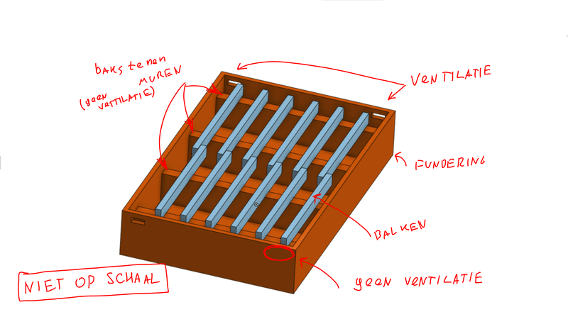

En hoe staat het met water/vocht in de ruimte? Voorburg klinkt nml als oud veen/polder grond met natte kruipruimtes.
De kruipruimte is gelukkig erg droog en goed geventileerd; er staat geen water en ik zie ook geen vochtproblemen.

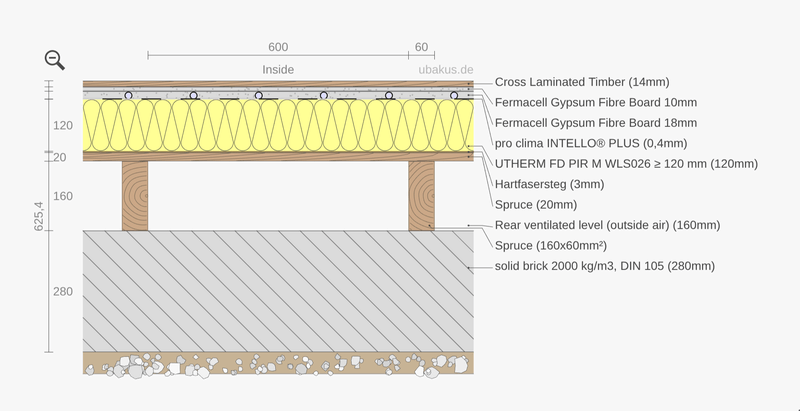

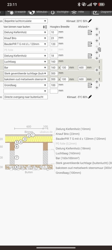

@duvekot de oude planken gaan allemaal eruit en naar het stort, van wat ik kan zien zijn de balken dik in orde (zitten in de muur). Het plan was om eerst een tong/groef OSB-vloer te leggen en daaroverheen de eigenlijke vloer, maar met het nazoeken op ademend ed. is OSB niet dampdoorlatend, dus mogelij kdat ik daar ook nog aan moet gaan sleutelen.
Goede nieuws is wel dat even poken met een schep leert dat ik geen betonnen ondervloer heb, ik had een stukje cement liggen onder het vloerluik van vermoedelijk bouwafval. De ondergrond is gewoon geel zand en daaronder de gewone grond. Afgraven is dus relatief simpel als de planken erin gaan, maar dan inderdaad wel een zeil leggen.

Je hebt de simulatie in Ubakus niet juist opgezet, of zit er echt 280mm baksteen in de kruipruimte?
Staat het programma op 'begane grondvloer ' in de instelling?
Je moet namelijk een sterk geventileerde luchtlaag van 280mm en grondlaag als bodem hebben aan de onderzijde.
Dampdicht isoleren boven de vloerbalken en vloerplanken betekent dat je eronder dampopen moet werken en inderdaad goed moet ventileren middels tegen elkaar overstaande ventilatieschachten.
Kun je de simulatie in Ubakus opnieuw doen en ter verduidelijking een schets maken, met doorsnede van de vloeropbouw en een plattegrond van je ventilatie?

Bedankt voor je reactie, @duvekot @GudZ! Op Ubakus is een dwarsdoorsnede te zien, dus die muur staat haaks op de balken (dat kan ik daar niet goed doen zonder betaalde versie, maar als je denkt dat emulatie significant verschil kan maken, neem ik wel een abonnement).

Hier is een ruwe constructietekening en de Ubakus-link:
Ik stuur vanavond foto's. We zijn ook van plan om een ventilatiesteen te plaatsen in die rechteronderhoek.

Beetje bizar om dit zo gebouwd te zien, voor mij een eerste keer.
Ik zou nog een ventilatiekoker aanbrengen in die ene hoek. Met die balken parallel aan de doorwaai richting blokkeer je de flow van rechtsboven. Tenzij je eens vanaf buiten kan voelen met je hand/papiertje ervoor of er werkelijk veel flow is?
Misschien lukt het zo in de simulatie. Ik weet niet precies welke vloeropbouw je wilt maar je kunt het met 1 laag droogbouwplaat af, als je voor de 23 van Knauf brio of de vergelijkbare van Fermacell kiest. Komt er ook vloerverwarming in te liggen, in die droogbouwplaten kun je dat (laten) infrezen!
Je wilt juist niet damopen aan beide zijden in dit geval. Werk a.u.b. dampdicht aan de warme kant, anders krijg je condensatie door warmere lucht uit de woning dat vocht afzet in de koudere onderconstructie. De PIR aftapen en langs de randen afpurren zou moeten volstaan.
Ik heb een voorbeeldje gemaakt.
PV Output 1.350Wp ZWW 10°
@GudZ Bedankt voor het nakijken! Ja, dat is precies waar ik over nadenk – ik overwoog misschien eerst dampdoorlatende isolatie te gebruiken (zoals Gutex of Steico houtvezel), zodat als het vochtgehalte te hoog wordt, de Intello Plus opengaat en de planken en isolatie ook naar binnen kunnen drogen. Maar dan ben ik natuurlijk beperkt tot houtvezels, wat maximaal R3,7 geeft, vergeleken met R5+ bij PIR.
Maar is Intello Plus niet behoorlijk dampdicht bij een RV <60%? En gaat het dan open bij een RV van 80%+ (we zijn van plan de RV binnen op 50-60% te houden, dus het zou ondoorlatend moeten zijn tenzij het eronder erg vochtig is – en dan willen we juist dat het opengaat zodat het naar binnen kan drogen). Of zie ik dat verkeerd?
2 lagen gipsplaat was voornamelijk omdat we Fermacell Therm25 met voorgevreesde kanalen wilden gebruiken en het volgende paneel dan gewoon als ondervloer wilden gebruiken, maar EPS met voorgevreesde kanalen of iets anders zou ook kunnen werken denk ik (maar dan wel met vermindering van de thermische massa natuurlijk).
