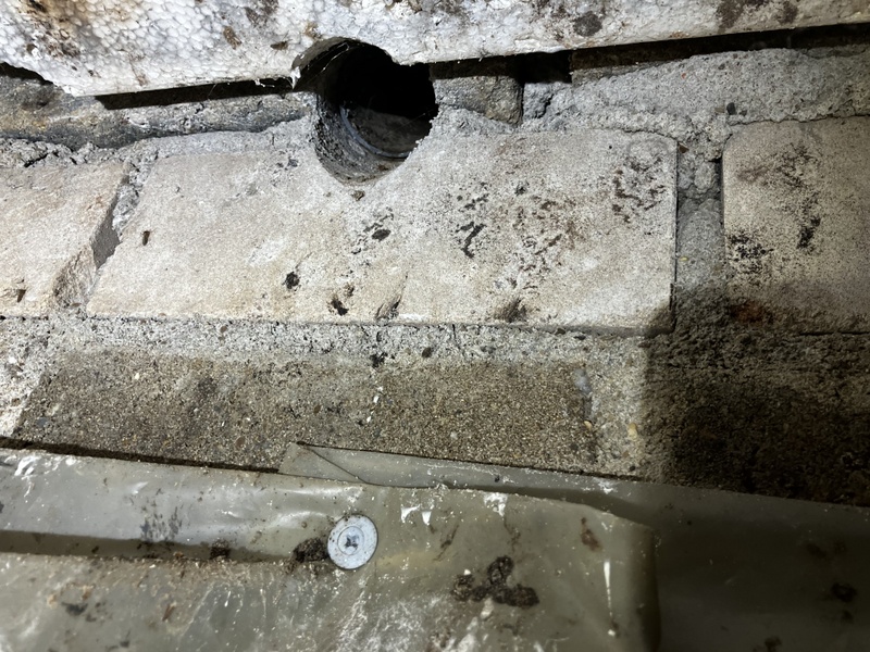

Over enkele maanden ga ik naar een andere woning en dan woon ik hier boven:
Afbeeldingslocatie: https://tweakers.net/i/jwL0CeoUH23qPNAQmr5jC97VFMU=/232x232/filters:strip_icc():strip_exif()/f/image/0nPrZcVw3m30ZXSmK6sYSD6H.jpg?f=fotoalbum_tileAfbeeldingslocatie: https://tweakers.net/i/jes8iSoXiZjbb_8mCbnbMr-rgq8=/232x232/filters:strip_icc():strip_exif()/f/image/5PbUC5FvuBCLSA5b6WyK3IP8.jpg?f=fotoalbum_tile
Iemand een idee waar je die EPS parels het beste 'bewaard'?
Je kunt ze ook door een commercieel bedrijf laten wegzuigen, maar weet nog niet hoe lang ze die dan voor je willen bewaren. Weet ook nog niet of ik ze terug wil :) Want weet niet hoe de kruipruimte er verder aan toe is.

Ik zie alvast een gaatje waar je die in kunt bewaren... maar behalve die ene op de foto denk ik dat het voor de rest veel meer werk gaat zijn, waarschijnlijk onmogelijk, maar daarnaast zal je ook veel overhouden.
  • Piemol
  • Laatst online: 20-10 23:15
@_JGC_ doel je op het volstoppen van de holle broodjes met parels? Anders snap ik je opmerking niet :) Of piepschuim tegen de balken, en dan de balletjes daarboven in de 'holling'?
Ik moet er natuurlijk wel eerst onder kunnen, gaat om een goede 15m3 aan parels.

Ik zie op die 2e foto een paar gaten waar je prima wat parels in zou kunnen blazen.
Maar om nou de rest van de vloer open te kappen om het vol te kunnen blazen... nee.
Je zou idd ook platen onder de vloer kunnen plakken en dan die holle ruimtes kunnen vullen met parels, maar je zult idd eerst ruimte moeten maken om de platen te kunnen monteren.

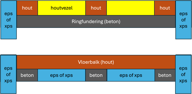

Ik heb een vraagje voor het isoleren van mijn schuur/atelier. Het is een zelfstandige unit in de tuin van 10,4 x 4,8 meter. De schuur is gefundeerd op staal en heeft een betonnen ringfundering van 20cm breed en 6cm hoog. Daar bovenop is een balklaag aangebracht van 6 x 10cm balken (volgens de bouwtekening zou dit 6,5 x 16,5cm moeten zijn) waarop een underlayment vloer van 18mm is aangebracht.
Afbeeldingslocatie: https://tweakers.net/i/Kt0wY6QpuTzjc8aZ65JCzTi-G1E=/800x/filters:strip_icc():strip_exif()/f/image/V2DULVpsudTvhBUzcrvOiChQ.jpg?f=fotoalbum_large
De ringfundering ligt onder het peil, hetzelfde geldt voor de vloerbalken. We zitten op 7,7 meter boven ANP, er is (ook in het huis) geen last van water dat omhoog komt.
Momenteel is er geen isolatie aangebracht. Voor de schuur wil ik de muren isoleren via de buitenkant met pir, en het dak met sandwich platen (15cm dikke isolatielaag). Ik zit echter met de vloer/fundering.
Mijn idee zou zijn om de ringfundering in te pakken met 6cm dik eps materiaal (met iets dat ongedierte tegenhoud) aan de binnenkant van de ring, en de buitenkant van de fundering met 20cm eps kantstroken in te pakken. Vervolgens zou ik bovenop het eps materiaal houtvezelisolatie aanbrengen tussen de vloerbalken en dan een underlayment laag toepassen.
Ik krijg dit echter met geen mogelijkheid gemodelleerd in Ubakus om te zien wat de effecten zullen zijn van deze opbouw. Kan iemand mij ofwel helpen met het modelleren, ofwel iets zinnigs zeggen over mijn aanpak?
Een volledig nieuwe schuur/atelier gaat helaas niet werken (zou ik het liefste doen), het is renovatie (anders moet ik een nieuwe vergunning aanvragen en zit ik met veel gedoe aangezien mijn woning een monument is).

Ten eerste: Ik krijg met geen mogelijkheid in m'n hoofd gemodelleerd wat je wilt. Je vraagt te veel in een keer. Dan krijg je ook veel vraag en weinig antwoord terug. Het is integraler (volledige renovatie) dan dit topic dus ik zou een eigen topic aanmaken en in diverse verduurzamingstopic een linkje posten met de vraag om advies.
Kun je zelf doorsnedes van huidige bouwknopen tekenen op een blaadje? Hoeft niet op schaal. En daarnaast jouw toe te passen plan? Bijvoorbeeld
Fundering-ringbalk-vloerbalk-muurstijl
Muurstijl-dakrand-dakbalk-dakplaat-dakpan
Verder:
- je hebt een houten constructie. De voorkeur heeft het om dan dampopen te werken, heb je aan isolair pavatex of iets dergelijks gedacht? Is ook snel verwerken.
- pir is niet heilig, zeker niet in de verwerking en kostprijs. Overweeg je geen glaswol van binnenuit voor je wanden?
- een houten balkvloer die ligt op beton inpakken is echt een risico. Je krijgt dan condensatie in je vloer en dat moet je wegventileren of het condensatiepunt onder de vloerbalken zien te krijgen;
- Ligt je tegelwerk/grond ook werkelijk op peil, praktisch bedoel ik: hoe hoog ligt je vloer underlayment nu tov buiten. Anders zou je nog hoger kunnen en dan kan je meer isolatie kwijt;
- Ga je de binnenzijde ook geheel opentrekken?
- Hoe ga je het geheel verwarmen?
- Welke ventilatie is er nu voor de vloer en het dak?

Als de vloerbalken maar 10 hoog zijn dan lijkt mij dat niet goed. Ik zou de balken verwijderen en de vloer opnieuw opbouwen met eps vloer-- en randisolatie om deze vervolgens af te werken met tussen de 10 en 20 cm gewapend beton.
  • GudZ
  • Laatst online: 21-10 22:43
nokiaan958GB schreef op zaterdag 3 januari 2026 @ 21:39:
Hoe zie je dat voor je?
Volgens de tekening staan de muren op de vloerbalken. Die kun je er dus niet lukraak uitslopen. De vloerbalken en ringbalk zijn een integraal onderdeel van de HSB constructie.
10-20cm gewapend beton vraagt ook een nieuwe constructieberekening want dat is respectievelijk 5-10m3 en weegt 12,5-25 ton. Dat zou ik niet zomaar op de fundering erbij durven tellen, ter vervanging van 700-1000 kg aan hout.

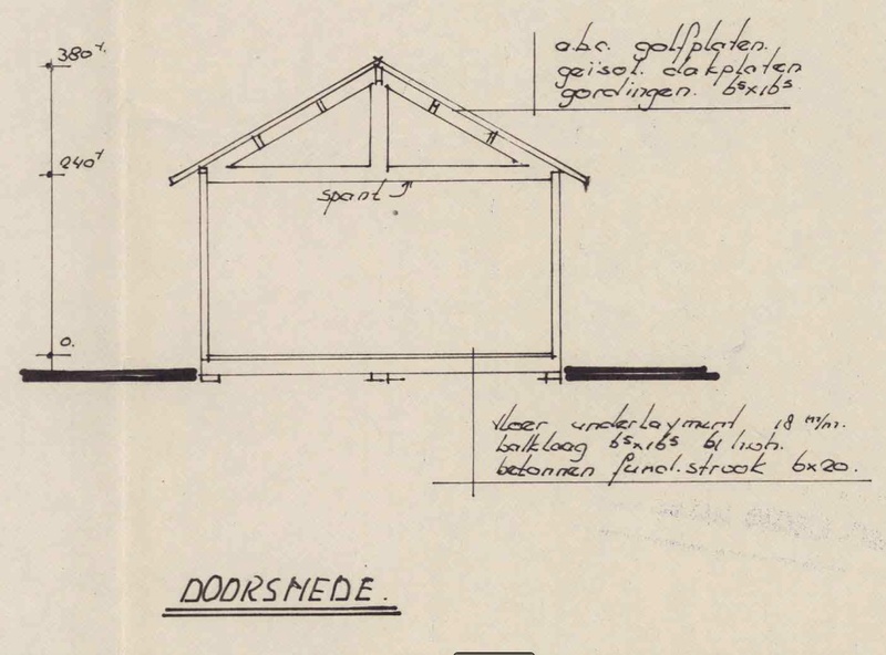

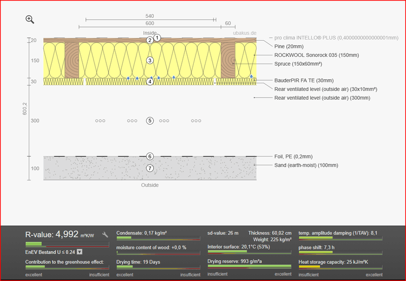

De vraag beperkt zicht tot de vloer/"kruipruimte". De opzet die ik in gedachte heb is als volgt:
Afbeeldingslocatie: https://tweakers.net/i/kdvqvHZuIxCQhA_DMqMhTwSlKJ8=/800x/filters:strip_exif()/f/image/V3dBK3UMxF1uqZYdJbZ4qVSe.png?f=fotoalbum_large
De muren (pir) en het dak (sandwich paneel) blijven zoals het nu is. Vooral omdat van binnenuit isoleren vrijwel onmogelijk is, tenzij ik een hoop ruimte opgeef. De buitenmuren zijn exclusief rabat afwerking slechts 10cm dik, inclusief 2x18mm underlayment. Dus glaswol is niet echt een overweging, alleen als extra isolatie ten opzichte van de "jas" van PIR. En dan zou ik liever houtvezel gebruiken t.o.v. glaswol.
Ik ga de binnenkant helemaal openbreken, ivm aanleggen en verleggen van (nieuw) leidingwerk, verwijderen oude glaswol isolatie, verplaatsen van huidige badkamer en keuken, et cetera. Dan kan ik direct de vloerbalken van wat extra structuur voorzien, want momenteel voelt de vloer nogal aan als een trampoline wanneer je daar over loopt.
Verwarming via airco en houtkachel, geen vloerverwarming of lage temperatuur radiatoren (ruimte en hoogte is beperkt).
Ventilatie van vloer via roosters in de muren, gesitueerd tussen de vloerbalken. Er is geen ventilatie van het dak, al vermoed ik dat er her en der wel wat natuurlijke ventilatie is. Ik wil een WTW ventilatie systeem inbouwen in de nieuwe situatie.
Of de bestrating precies op peil ligt, vermoedelijk niet. Ten opzichte van de bouwtekeningen is alleen de vorm van de schuur/het atelier hetzelfde, verder lijkt alles anders als ik dingen zelf op meet.
  • GudZ
Mvd1981 schreef op zondag 4 januari 2026 @ 09:59:
Ik kan je niet verder helpen.

  • nokiaan958GB
GudZ schreef op zaterdag 3 januari 2026 @ 21:54:
Ik heb nog nog gezien dat muren OP houten vloerbalken staan. Wat ik tot nu toe gezien heb zijn balken die inkepingen in muren liggen.
Je kunt je inderdaad nog beslissen of de nieuw vloer op de fundering moet komen te liggen. Ik ging gezien de beschrijving van de ondergrond uit van een draagkrachtige bodem. Dan is een gewicht van 25 ton op 50 m2 peanuts.

Andere vraag. Ik heb ventilatiegaten. ook extra bijgeboorde. moet ik daar een isolatieplaat vrijlaten zodat ze niet bedekt worden?
Sowieso laat ik denk ik 1 "looppad" vrij zodat je er nog goed kan kruipen. Anders wordt de hoogte 40/50cm gok ik.
Afbeeldingslocatie: https://tweakers.net/i/wvgWInZuDdjpHPqPIEmx7BxU7nY=/800x/filters:strip_icc():strip_exif()/f/image/eXRKYQFFScSqy4TGHjS65dul.jpg?f=fotoalbum_large
Afbeeldingslocatie: https://tweakers.net/i/8FOqjqNfp92gpUrzTgUeO6pwjuY=/800x/filters:strip_icc():strip_exif()/f/image/CGcKnNoof8fi1GPbYnnIrLWW.jpg?f=fotoalbum_large
Water-Escape
  • S.J.Onnie
  • Laatst online: 04:14
water_escape schreef op dinsdag 6 januari 2026 @ 17:14:
goeie , heb nog wat stukjes liggen die ik kan omtoveren naar 60cm en 10cm dik,
Je kunt een stukje PVC in de boorgaten steken om de ventilatieopening onder de isolatieplaten te krijgen. Heb ik ook gedaan en werkt prima.

Ik dacht laat ik maar is een poging wagen hier, omdat ik een beetje vast loop en wellicht hier tot nieuwe inzichten kom.
Ik heb samen met mijn vriendin een huis gekocht uit 1979 (tussenwoning). We hebben de sleutel nog niet dus ik kan nog niets checken/foto's maken of iets anders, dat gezegd hebbende. We willen graag vloerverwarming leggen, maar de vloer is 3cm geisolleerd. In de vragenlijst is ingevuld Kruipruimte: ja. Nu heeft het huis geen kruipruimteluik. Eerste taak is dus erachter komen hoe diep de kruipruimte is. Een isolatie expert zal de dag na oplevering komen kijken, maar ik weet niet zeker of hij hier achter gaat komen. Een ander idee is nog een gaatje boren en dan met een endoscoop dit gaan checken (bedrijf uit eindhoven huren kost 24euro voor een dag, dat durf ik wel aan), maar alsnog weten we dan de hoogte niet exact.
Daarnaast gaat de convectorput opgevuld worden, daar zou ik ook een gat kunnen maken, deze gaat uiteindelijk toch dicht. >:)
Heeft iemand nog een ander goed idee?

  • pauldaytona
  • Laatst online: 22-10 12:57
SlqmLqck schreef op dinsdag 6 januari 2026 @ 23:40:
Makelaar even bellen en vragen hoe je erin komt. Misschien gewoon fout in advertentie, komt vaker voor.

Ik vermoed dat de ruimte onder de vloer zo is dat je er niet onder kunt. Prefab delen gelegd met een hijskraan, en daar smeervloer op.

  • pauldaytona
SlqmLqck schreef op woensdag 7 januari 2026 @ 15:20:
Grote kans op EPS parels dus. Ik zal in de eerste week van februari een update geven wanneer ik meer weet.
Ik vermoed dat in de prefab delen een tempex laag zit. En dat er een holle ruimte onder de prefab zit. Bij de gemeente de bouwvergunning tekeningen opvragen?

pauldaytona schreef op woensdag 7 januari 2026 @ 15:23:
Nee niet op gevraagd, wel gevonden in een archief. Moet alleen zeggen dat ik er niet heel wegwijs van wordt, maar wel vast uitgeprint voor de isolatie man die komt kijken.
Afbeeldingslocatie: https://tweakers.net/i/IbUS2A1mewC5O8NEPEANleSOiJU=/800x/filters:strip_exif()/f/image/UoxK1ZIQwpYsMrUf0UjEDjQe.png?f=fotoalbum_large
Vandaag bij een vriend van me geholpen om puin te ruimen, die gaat de hele vloer tot het zander uit halen, dat zie ik toch niet zo zitten, tenzij het moet... 8)7 Ons nieuwe huis is geen huis waar we 15 jaar zullen wonen, maar 5 tot 10 zeker.
[ Voor 6% gewijzigd door SlqmLqck op 07-01-2026 23:01 ]
  • pauldaytona
Zo te zien staan er binnenwanden op de vloer, dus vloer eruit, binnenwanden ook opnieuw maken. Hier tegenover een rij huurhuizen, als er één leegkomt worden die opgeknapt, en wat ze onder andere doen is houten vloer eruit, en een soort grote tempexblokken er voor in de plaats, zeker 30 cm hoog, en daar een gietvloer op. Die blokken liggen op het zand dan. Voor je alles gaat slopen, laat een constructeur er eens naar kijken. De vloer is toch een constructieonderdeel. En daarmee een deel van de stijfheid van de constructie.

Ik heb advies nodig of wat ik gepland heb goed is.
Huiscontext:
1960s metselwerk hoekhuis.
Het huis is rond 2000 gedeeltelijk gerenoveerd.
Huidige status kruipruimte:
12 °C met 80% RV
15 m² (entreehal):
Met oude houten balken en vloerdelen met:
  • Gedeeltelijke EPS-passend ingedrukt ertussen.
  • Als "damprem" heb ik 5 mm EPS-plaat met alu, nergens afgekit en alleen direct onder laminaat (waar aanwezig).
  • Houten balken staan 60 cm uit elkaar en zijn 15 cm diep.
  • Leidingen voor koud/warm water en de vloerverwarmingsverdeler zijn volledig niet geïsoleerd, er zit condens op ventilatie- en afvoerleidingen.
  • Thermische scan (van bovenaf) toonde geen koude plekken in de vloer.
  • Toegangsluik zit aan deze kant, geen isolatie en begint/eindigt bij balk (60 cm breed).
23 m²:
  • Vloerverwarming op cementbalken:
  • Afgedekt met gevormd EPS volgens balk/vloerprofiel.
  • Helft is netjes gedaan, helft heeft gaten in EPS onder de balk, lijkt alsof EPS gebroken is tijdens installatie, sommige balken hebben volledig onbedekte onderkant (3 m × 10 cm gaten).
  • Het grondzand aan de kant met gaten is relatief nat en klontert, vermoedelijk door al het condens dat naar beneden druppelt.
  • Veel cementpuin aan de zijkanten en op EPS.
Verbeterplan kruipruimte:
15 m²:
  • Alle leidingen isoleren met elastomere isolatie (gesloten cellen) om warmteverlies en bevriezing te voorkomen.
  • 15 cm rockwool tussen de balken aanbrengen.
  • 3 cm PIR onder de balken aanbrengen, niet afdichten bij de baksteen (1/2 cm) voor ventilatie van de rockwool.
  • Isolatiebox maken met PIR en rockwool (binnenin) voor de verdeler en gebundelde leidingen.
  • Een damprem wordt later toegevoegd na het vloerdek (onder het laminaat).
  • Ubakus.de overzicht:
Afbeeldingslocatie: https://tweakers.net/i/tHQhwqP4pu384ICix2kgXRuqNhk=/800x/filters:strip_exif()/f/image/SpZuTO0DUBcGPVsNl5wMH26j.png?f=fotoalbum_large
23 m²:
  • Gaten in EPS dichten met EPS en low-expansion gesloten-cellen PUR-schuim.
  • Zo veel mogelijk puin verwijderen.
  • Grond:
  • Geotextieldoek 150/300 g aanbrengen om de bodemfolie te beschermen.
  • Tonzon bodemfolie aanbrengen om luchtvochtigheid te verlagen.
Onzeker:
• Hoe de bodemfolie rondom het toegangsluik naar de 23 m²-zijde vouwen.
Toegangsluik:
  • Nieuw luik maken van betonplex 18 mm (er zijn nu 2 aparte luiken) met alu-stijvers.
  • Rondom ca. 12 cm PIR aan de nieuwe luikdeur bevestigen.
  • EPDM afdichtings-D-profiel rondom het luikframe aanbrengen en een positieve blok maken waar de deur op kan rusten zonder de afdichting kapot te drukken (alles in 1,5 cm).
