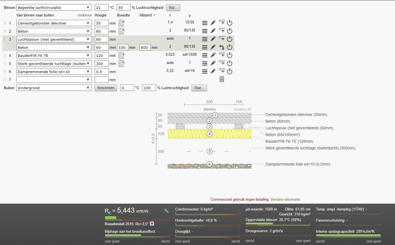

Voor het eens in op deze site .. dus dat de ruimte onder je betonvloer vloer in directe verbinding staat met de buitenlucht, en kijk dan wat de isolatie waarde is van je vloer.
https://www.ubakus.de/nl/rc-waarde-calculator/
dus eigenlijk net zoveel isolatie als je nu hebt .. geen

duvekot schreef op donderdag 9 oktober 2025 @ 13:57:
Check, dit is inherent aan isoleren met lucht/ folies dus, dus ook tonzon..

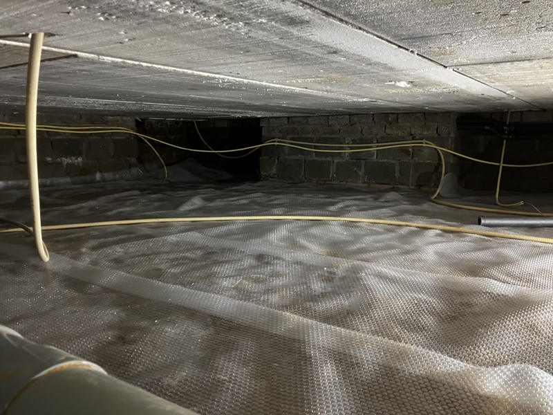

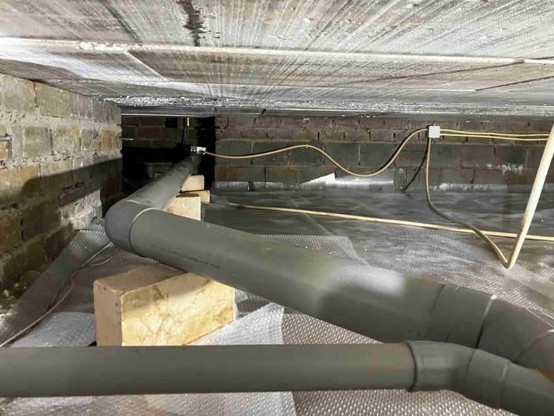

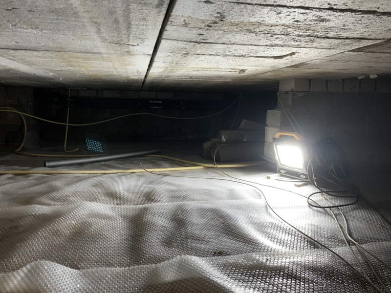

middag, Eindelijk weer eens een stap gemaakt in de kruipruimte.
wat details:
- ongeveer 100m2
- rechtsachter staat heel soms water, blijft in een kuil staan en soms loopt het erover.
- ik gok 60cm hoogte
- er zit vanuit de bouw piepschuim als isolatie. Ik denk 5cm.
Ik heb eentijd terug in een het droge deel bodemfolie geplaatst.
Vandaag heb ik in het vochtige deel bubbelfolie uitgerold ter voorbereiding op de bodemfolie.
vraag voor nu:
Moet deze bubbelfolie aan elkaar getaped worden bij de overlappende delen?
Volgende stappen zijn puin ruimen (ik werk nu van achter naar voren) en laatste bubbelfolie leggen. Daarna de bodemfolie volledig afmaken.

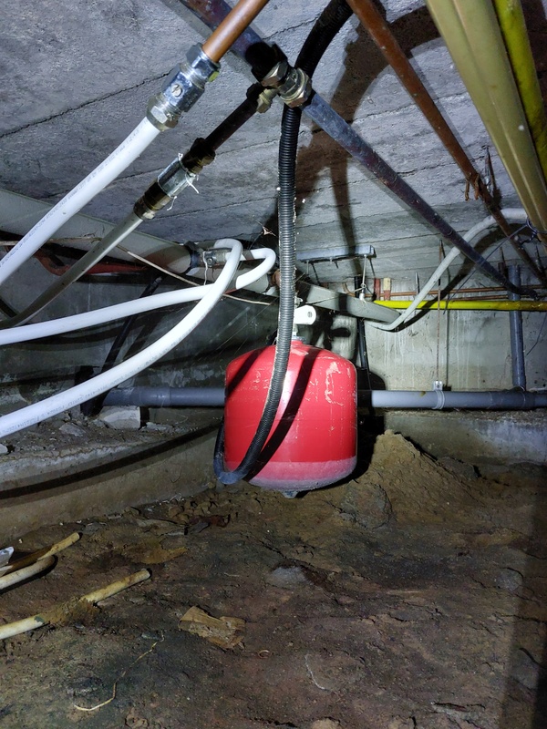

Tip 4 @solvespdes expansievat bij je ketel hangen.

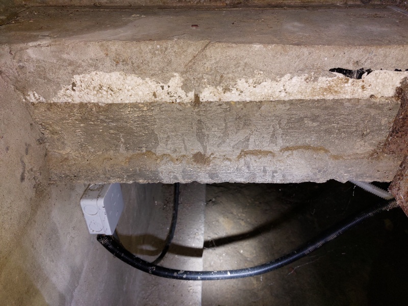

Dank voor alle tips! Volgens Ubakus lijkt het allemaal wel te kunnen dus dat komt goed.
We zijn nu nog bezig met de verbouwingen in de rest van het huis, daarbij gaan ook (bijna) alle radiatoren weg (en op termijn de CV ketel), dus dan zullen die leidingen grotendeels verdwijnen.
Al weer lekker wat tijd onder de vloer doorgebracht en de ventilatie gaten hebben wel een schoonmaakbeurt nodig. Het is ook best wel vochtig. Mijn plan is als volgt: Zodra we wat verder zijn in de verbouwing om de kruiptuimte eens goed op te ruimen, ventilatie gaten goed schoon te maken en bodemfolie aan te brengen. Dan een paar weken de luchtvochtigheid bijhouden. Mijn verwachting is dat die flink zou moeten zakken en daarmee ook alles wat droger wordt, dat komt het plakvermogen tegen de vloer vast ten goede. Daarna een keer tijd inplannen voor het daadwerkelijk isoleren.
Hierbij ook nog een foto van de vloer zelf, niet heel belangrijk maar ik ben benieuwd of er iemand een idee heeft wat dit zou kunnen zijn. Afbeeldingslocatie: https://tweakers.net/i/E45I2ffzU8ACnSUP_ulzF-E8XMQ=/800x/filters:strip_icc():strip_exif()/f/image/RUOT0seCydBcjcAq94wnpXZp.jpg?f=fotoalbum_large

Ik denk nu een breedplaatvloer of kanaalplaatvloer. Maar het blijft nog even een mysterie! Zal voor de isolatiewijze niet uitmaken.

Ik ben toch weer serieus naar PIR aan het kijken.
Wat mij triggert is het Dampopen PIR. waarom deze en niet met aluminium cachering? Is dat ivm aanwezige vochtige lucht wat eventueel later problemen kan veroorzaken in de opgesloten ruimte?
Destijds al eens in Ubakus de volgende berekening gemaakt.
Afbeeldingslocatie: https://tweakers.net/i/o5v3KU4ZXzBWnUR8TK325-alyjI=/800x/filters:strip_exif()/f/image/Odx6EPd6D8PtmDHRCkekU9vJ.png?f=fotoalbum_large

Als Ubakus zegt dat het kan, kun je het prima overwegen. Persoonlijk zou ik mn constructie nooit van twee kanten dampdicht insluiten, ook al betreft het geen hout.
Met alu cachering zal je isolatiewaarde iets hoger zijn denk kk. Je kunt nog overwegen om 12cm tussen de ribben te doen en 8cm op de ribben. Qua montagetijd en isolatiewaarde zal het niet veel verschillen maar bij de krappe hoogte maakt het net het verschil in beweegruimte en je hebt een egaal oppervlak. Genoeg overpeinzingen in ieder geval.

Dat is wel een goede, ik verwacht er inderdaad wel ongeveer 4cm tussen te krijgen :+
Even een snapshot van onder de grond.

Ik heb gisteren eindelijk de bubbelfolie helemaal af kunnen maken. Het deel wat ik al had gedaan zag je al mooi condens onder staan.
Volgende stap is de folie zelf, maar wat doe je met de grote afvoer buizen? Komen die onder de folie of moet ik die op een manier erboven laten?
Mooi werk. Heb je de bubbelfolie opgetrokken aan de zijkanten en vastgemaakt op een paar hoeken? Als dit gaat drijven gaat het schuiven.
Die riolering hang je idealiter aan je vloer, zo niet dan onderlangs, overlappen en aan elkaar tapen.
Komt er nog een bodemfolie op?

GudZ schreef op maandag 10 november 2025 @ 11:52:
Ja precies, de volgende stap is de bodemfolie. In 1 deel ligt het al, dit deel nog niet.
De bubbelfolie zit niet vast, ik heb ook maar heel soms op 1 plekje wat water staan.
riool hangt hier niet idd, die ligt, is ook niet aan te passen, dus dat wordt een puzzel om eronder te krijgen.
Moeten buizen en leidingen zelf ook nog iets krijgen? Daar hangen wat druppels aan altijd.

Buizen en leidingen hoef je niets mee te doen. Door de folie verlaag je de luchtvochtigheid en zul je juist minder condensvorming hierop krijgen, is de theorie.
Het vastmaken van de folie dient een doel, je kunt zelf inschatten welk risico je neemt dat je over drie zomers de folie weer moet verleggen.
In principe is de montagewijze van de rioolbuizen aan te passen, zolang je het afschot gelijk houdt. Pluggen in de constructievloer, draadeind/stokschroef erin en in montagebeugels hangen. Bij bochten en hulpstukken vaste beugels (met inleg) en op lengtes ca. elke 1,5m een glijbeugel (niet vastklemmen). Of zo laten, prima makkelijk en zal ook werken.

Ik heb illbruck gebruikt, PU10 omdat mijn balken er schots en scheef in liggen werkelijk een puinhoop. Ik heb EPS platen met tijdelijke ondersteuning met grof geweld gebogen om op de volgende ligger goed uit te komen.
Waarbij ik me afvroeg of dit wel bleef zitten.
Afbeeldingslocatie: https://tweakers.net/i/VWuDGAMVjiCauOenyHOgYuaNGHU=/fit-in/4920x3264/filters:max_bytes(3145728):no_upscale():strip_icc():strip_exif()/f/image/XkBhu8DtzI1cZEkfcplako3R.jpg?f=user_large
Hangt al 6 jaar. (misschien meer)

Seafarer schreef op woensdag 12 november 2025 @ 02:41:
Ziet er mooi en netjes uit ... Hoe had je het ventileren opgelost tijdens het werken in de kruipruimte? Want daar zit ik toch wel tegen aan te hikken om onder de vloer aan de slag te gaat. Zeker als ik helemaal "achterin" in het tweede deel vanaf de kruipruimte aan de slag moet. Dan zit ik waarschijnlijk wel 15 tot 20 meter van het luik af onder de vloer met 2 opening er tussen in van 1m breed en 50cm hoog.
Hoe krijg je daar frisse lucht en zuig je lucht af zonder de hele route te blokkeren met dikke slangen en het luik ook vol te hebben met slangen waardoor je er dan niet makkelijk in en uit kan.

duvekot schreef op woensdag 12 november 2025 @ 07:02:
Ik heb een ventilatie koker die 200 x 40mm is en daar een flinke ventilator op laten zuigen. En ik kan onder de fundering door kijken dus lucht kan van alle kanten komen. (huis staat op beton palen)
Maar je hebt gelijk dat is wel een dingetje om goed over na te denken.
Een afzuig fan met zo'n lange ribbel slang is voor jou wel de beste oplossing. Maar blaas het wel direct buiten je huis.

Ik heb net aan de achterkant van ons rijtjeshuis de hele funderingsbalk (8 meter) vrijgegraven en er XPS tegenaan geplakt totaan de onderzijde van de balk. Hoeveel het gaat helpen geen idee, de onderzijde van de balk zit natuurlijk sowieso nog op het zand en de heipalen.
Hoe doen ze dat eigenlijk met die piepschuim bekisting die ze tegenwoordig gebruiken, dan verliest de balk toch ook nog steeds warmte aan de heipalen?
Afbeeldingslocatie: https://tweakers.net/i/hdjf8mhwZVPf6vhj8JzDLhpUxnQ=/x800/filters:strip_icc():strip_exif()/f/image/QyKWXFySxz0VwUPSpS7fK7Gg.jpg?f=fotoalbum_large
  • TMon
  • Laatst online: 29-09 20:59
als ik 't goed heb: na de bovenste 60cm blijft de grond temperatuur 't hele jaar door vrij stabiel 10 graden. Dus ik denk dat 't verlies in de winter niet enorm is, via je heipalen.
  • ASW1
  • Laatst online: 22:25
TMon schreef op donderdag 13 november 2025 @ 09:53:
Denk dat er ook niet zo heel veel aan te isoleren valt aan de verbinding tussen heipalen en funderingsbalk.
Anderzijds, volgens mij worden bij nieuwe woningen de vloerplaten op glasstroken oid gelegd en is er dus een thermische onderbreking ook tussen funderingsbalk en vloer?
Ik hoop als het straks een tijdje goed koud is eens de kruipruimte in te gaan (heb er nu al geen zin in ;( ) en met de infraroodthermometer de funderingsbalk aan de achterzijde (nu van buitenaf geïsoleerd) en de voorzijde (nog ongeïsoleerd) te vergelijken.of daar iets van verschil in zit. Heb eigenlijk geen idee wat te verwachten.
De spouw zat al zo'n 20cm onder maaiveld, nu loopt de isolatie helemaal tot onderzijde funderingbalk -80cm.

Hier onlangs ook folie aangebracht. Ervoor gekozen met latten tegen de muur te zetten zodat het hopelijk langer strak blijft liggen. Was een dagje werk met twee personen.
Luchtvochtigheid is met circa 20% gezakt.

Ik heb dit jaar mijn huis (bouwjaar 1905) behoorlijk gerenoveerd en relatief goed laten isoleren. Gasverbruik is inmiddels meer dan gehalveerd en de thermostaat staat 2 graden warmer. (12-14m3 op een koude dag en nacht normaal naar nu 4 a 5m3). Het deel van mijn vloer wat boven de kruipruimte zit (33m2) is alleen nog niet goed geisoleerd. Omdat ik hoog woon heb ik geen last van vocht en de houtenbalken zijn nog in goede staat. Alleen is mijn kruipruimte te laag voor tonzon of PIF. Ik zou nog 20 tot 30cm moeten laten uitzuigen, dat kost echter al gauw 3500 euro. Een andere optie is EPS parels er in blazen. Zou het ook nog een optie kunnen zijn dat ik zelf isolatiepanelen ga monteren tussen de balken? Of toch ROI laten lopen en uitzuigen die handel en Tonzon/PIF laten plaatsen en dubbele ISDE subsidie pakken (HR++ glas en de PIF)
Afbeeldingslocatie: https://tweakers.net/i/lL0CLfb-G4je2SqOFzGwZ-gtlFY=/232x232/filters:strip_icc():strip_exif()/f/image/YpXYuVosK9fbq72OWomRwGvr.jpg?f=fotoalbum_tileAfbeeldingslocatie: https://tweakers.net/i/AEaZtSf4yL6UKsPOzSXyBpr0h74=/232x232/filters:strip_icc():strip_exif()/f/image/4H7aE8AN301bl7mqnaseQPjz.jpg?f=fotoalbum_tile
  • GudZ
  • Laatst online: 01-10 21:25
magrec schreef op vrijdag 21 november 2025 @ 10:07:
[Afbeelding][Afbeelding]
Ventilatie?
Bodemfolie leggen
Glaswol ertussen, damp open folie onder langs
400€ denk ik
En wel even je kruipruimte puinruimen. Wellicht even bekijken of er funderings muren aangeheeld moeten worden, lijkt op je twee foto's alsof er gasten in je muren zitten. Stenen in een uurtje in een emmertje, dan zuigen ze mooi. Mortel boven de vloer aanmaken, kwart zakje anders sleep je het echt niet makkelijk mee.

GudZ schreef op vrijdag 21 november 2025 @ 17:59:
Ventilatie?
Bodemfolie leggen
400€ denk ik
Ventilatie durf ik niet te zeggen, gezien de openingen naar de kruipruimtes van de buren is er wel wat ventilatie ;)
Thanks voor het idee, overalletje scoren en heel veel tijgeren de komende tijd dus :S
  • GudZ
magrec schreef op zaterdag 22 november 2025 @ 12:28:
Met buitenlucht ventileren in dit geval.
Ventileren op vochtige kruipruimte-lucht van de buren helpt niet om de lucht te verversen en vocht af ye voeren.
Dus: langs de gevel, binnen of buiten langs, om openingen te zoeken. Soms heeft een vorige bewoner het maaiveld iets opgehoogd en zijn ze dichtgegooid, dan kun je ze van binnenuit nog wel zien.
De openingen naar de buren zou ik folie voor spannen, dan heb je meer controle over je klimaat.
Glaswol tussen balken even narekenen in ubakus.
Even zelf bekijken of je onderlangs latten, ijzerdraad of iets dergelijks monteert om de isolatie op zn plek te houden.

Een tijdje terug berichtte ik dat ik vanwege graafwerkzaamheden had besloten om maar gelijk de hele funderingsbalk aan de achterzijde van de woning uit te graven en er XPS tegenaan te zetten.
Het gaat om een woning uit 1994 en toenderijd werrd er nog geen verloren bekisting van piepschuim gebruikt.
Ben vandaag even de kruipruimte ingegaan met de IR thermometer om te kijken of het effect heeft.
Wat me sowieso opviel was dat de kruipruimte nog best warm was, zo'n 16 graden in het midden van het huis, ik had het veel kouder verwacht. De bovenkant van de funderingsbalk die ik geisoleerd heb was zo'n 15 graden.
Aan de andere kant van de woning die (nog) niet geisoleerd is was op hetzelfde punt zo'n 12 graden.
Best een aardig verschil dus.
Ik heb eigenlijk geen idee hoe de temperatuur in de kruipruimte zicht normaal ontwikkelt in de winter.
Die is nu maar net begonnen en ik stel me voor dat het er aan het einde van de winter veel kouder is, maar hoeveel geen idee.
Ik denk eraan om extra isolatie tegen de onderkant van de vloer te plaatsen, maar wanneer je de verliezen aan de buitenkant beperkt (dus verlies via de funderingsbalken naar buiten) dan blijft de kruipruimte warmer en dit heeft natuurlijk ook effect op het warmteverlies van de hele vloer.
Ben benieuwd of jullie hier nog meningen of inzichten over hebben.

Ziet er strak uit. Gaat zeker helpen vooral dat bouw jaar heeft vaak geen scheiding tussen fundering en vloer dus kou trekt zo naar binnen.
Welke lijm heb je gebruikt?
  • ASW1
Seafarer schreef op zondag 23 november 2025 @ 14:54:
Dat was eigenlijk mijn oorspronkelijke idee ja.
Maar hoe meer ik erover nadenk, dit gaat waarschijnlijk de hele kruipruimte warmer houden en daarmee een verschil maken ook voor de rest van de vloer. Hoewel de aangrenzende kruipruimten van de buren natuurlijk wel kouder zullen zijn.
Er ligt ook nog een extra balk in de lengte van de woning in het midden, omdat het een vrij brede (rijtjes-)woning is. Daar is ook een heel eind vloeroplegging, fijn natuurlijk als die balk ook in z'n geheel warmer is.
Nadeel is dat er nu weer een klus bijgekomen is nl. dat ik ook de hele voorkant moet gaan uitgraven en isoleren. Denk dat ik dat voorlopig nog even uitstel.
Seal-it 477 PU-FIXFOAM van toolstation.
Maar volgens mij maakt het niet zoveel uit wat je gebruikt, al is het waarschijnlijk wel fijn als het niet teveel opschuimt.
Wel heel belangrijk is dat je XPS als isolatie gebruikt, want dat is eigenlijk het enige materiaal dat geen water opneemt. PIR bijvoorbeeld zou dat wel doen, waarna het net zo goed isoleert als een natte krant.
