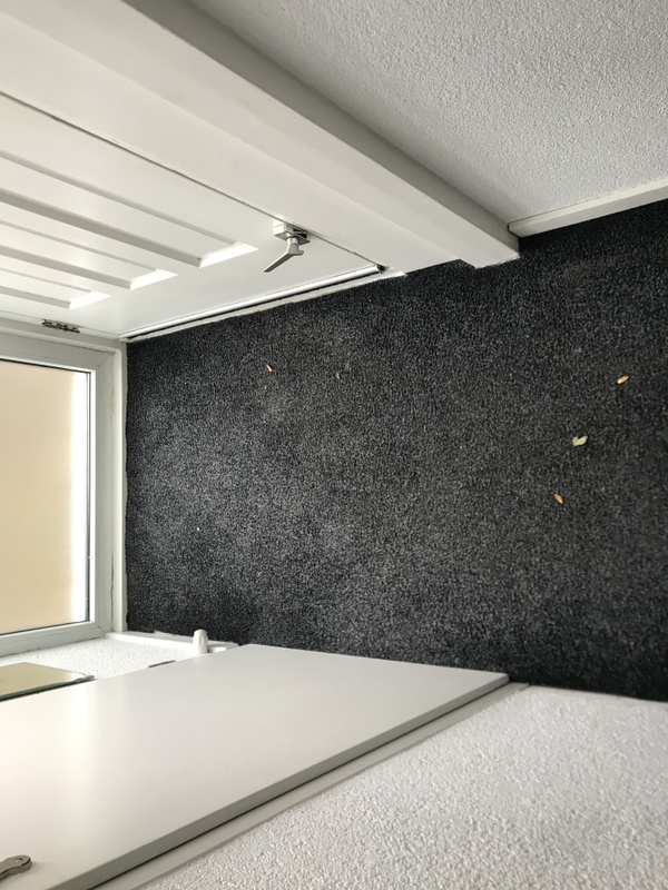

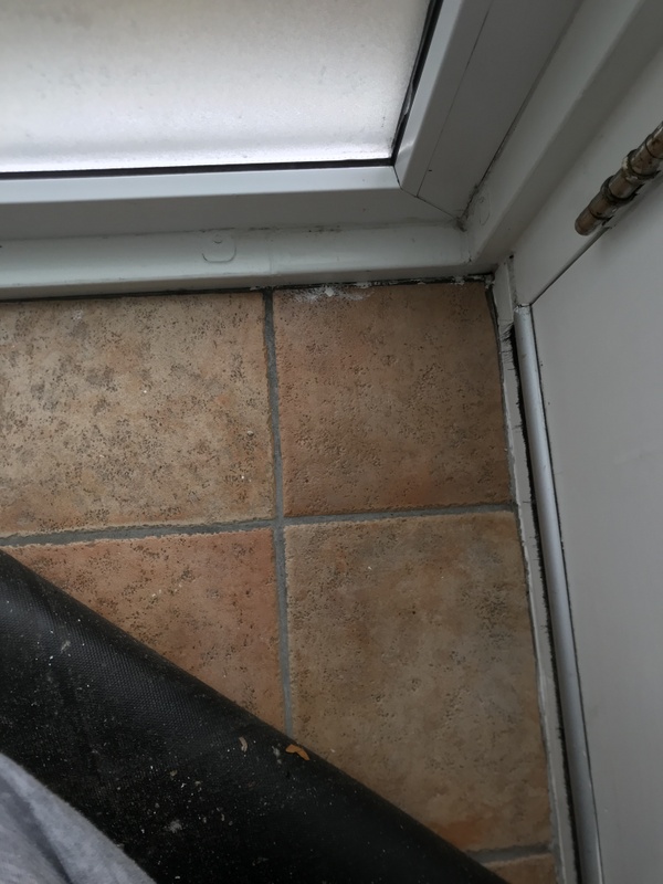

Goedenavond allen
Misschien zit ik wel verkeerd maar ik zal de situatie zo duidelijk mogelijk proberen uit te leggen
De kruipruimte is geïsoleerd met glaswol(4,85rd)
Zie ons huis als een normaal rijtjes huis waar de voordeur en toilet als houtskaletbouw aangeplakt is
Nu heeft dit stuk (2,5+/-m) geen kruipruimte en is na wat graaf werk volgens mij opgebouwd uit betonplaat/Hbinten-betonplaat binnen
Vandaag met de ir-meter gekeken en de tegelvloer onder de mat was 12graden erg ongenaam dus..
Nu was het idee om de tegelvloer onder de mat/toilet er uit te tikken tot op de betonvloer en dan kan ik er ong 30mm xps , rd 1? En dan rechtstreeks hier de mat weer op
Maar hopenlijk is dan de ergste kou er vanaf
Hoe denken jullie over ideeen/nadelen/voordelen
Hoor het graag
Mvg bedankt voor jullie tijd
Afbeeldingslocatie: https://tweakers.net/i/gsr83YAVosbW8WVNpGj4kUPAi4g=/x800/filters:strip_icc():strip_exif()/f/image/IYNZxw4gMZbKRKSWHxvrhFhK.jpg?f=fotoalbum_large
Afbeeldingslocatie: https://tweakers.net/i/T6Gg-b1AtPD50UnZPPvbmqlYBew=/x800/filters:strip_icc():strip_exif()/f/image/8B9D6SlJZhVgsi6efeUZHLxA.jpg?f=fotoalbum_large
Ps de balk aan de rechterkant is de voorkant van het huis daarna is er dus geen kruipruimte meer

Van binnenuit (de warme kant) isoleren is niet de meest ideale route, maar zoals je de situatie beschrijft zijn de opties vrij beperkt. Met isoleren aan de buitenkant duw je het dauwpunt (plek waar condensatie kan optreden) namelijk ook verder naar buiten. Bij jouw situatie zie ik zo snel geen rode vlaggen.
Hou wel rekening met het volgende: XPS is weliswaar watervast en drukvast, maar de drukvastheid heeft echt wel grenzen. Als iemand met hakken komt lopen of op de voorkant van zn zool loopt, heb je gewoon butsen in je XPS. Ik zou dus wel een dus wel over het XPS een dunne drukverdelende laag plakken, b.v. Polyethyleen of watervast multiplex (Okoume). Met een vrij dunne plaat (ergens ronde 4 a 6 mm o.i.d.) kom je al een eind.

@johanPo Mee eens.
Een punt van aandacht is de aansluiting van het hout op de uitsnede foto (is er nog meer daar zo?).
Als die ruimte door het isoleren warmer wordt kan de lucht meer vocht gaan bevatten en is die balk omdat ie op beton ligt een potentiele koudebrug.
Ik kwam het bij iemand tegen in een uitbouw/serre: Het vloerdeel wat van parket was op beton met eronder 5 cm XPS/EPS sloot aan bij een vergelijkbare balk en was OK. Mogelijk was er een paar mm ruimte tussen het hout en de balk (ventilatie?) en/of het parket hout zorgde voor een betere vochtverdeling omdat het wat vocht opnam en niet alle vocht in de koude balk kwam? En er zat ook nog een convector put in de buurt die mogelijk voor enige warmte compensatie zorgde zodat het daar toch goed genoeg opdroogde. Heb dat niet verder uitgezocht, maar het resultaat was dat de balk v/h kozijn op die plaat niet rotte.
De bijkeuken ernaast, gescheiden met een stenen wand van de rest van de serre, had dezelfde vloeropbouw als deze foto en het hout van het kozijn was behoorlijk verrot, wordt binnenkort gerenoveerd (met zo'n kunststof inzetstuk begreep ik) . Daar zat geen convectorput en doordat net als op de foto de tegels strak tegen het kozijn aan lag kon het vocht van deze koudebrug (vloer en balk) nergens anders heen dan in het hout trekken.
Iets verderop hangt wel een radiator aan de zijmuur van de serre, maar die verwarmde vnl de lucht van die bijkeuken, de vloer en de balk bleven koud en de bal rotte dus... al het teveel aan vocht uit die bijkeuken kon daar condenseren. Die mevrouw hield van comfort dus in de wat warmere bijkeuken zat blijkbaar voldoende vocht om onder het dauwpunt te komen, zie daar de ellende... een rot kozijn (tot op zeker 1 m hoogte!).
Zaken zijn erg situationeel, dus bekijk het goed of die balk mogelijk nu al als je de stenen vloer eruit tikt aan de onderkant (een begin van) rot vertoont of iig al bovengemiddeld vochtig, maar dan is er ook maar weinig meer nodig om over het randje geduwd te worden waar het wel kan gaan schimmelen/rotten?
Als het niet zo is komt het wrs vooral omdat de ruimte nu niet erg warm is en minder vocht kan bevatten, ook omdat het geen echte leefruimte is. Ik weet nu niet direct hoe je het 100% zeker krijg dat er zich iets verkeerd (koudebrug) gaat ontwikkelen door deze aanpassing en de gevolgen voor de T/vocht/dauwpunt balans in die ruimte.
Helaas dat er zo op beton gebouwd werd. Dat vergroot de kans op problemen zeer sterk.

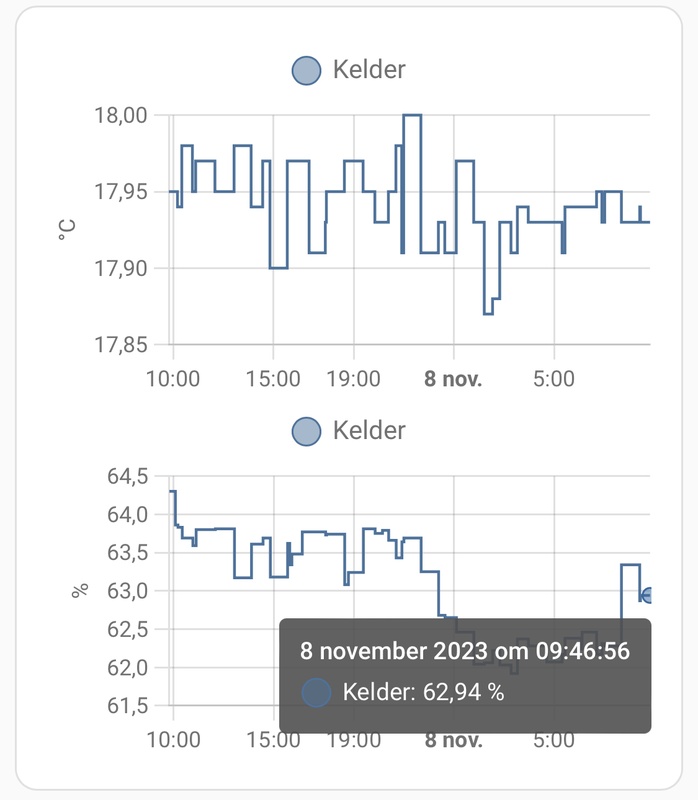

Zojuist heb ik de klimaatsensor van de kelder in de kruipruimte gelegd. Ik zal de meting even afwachten en morgen nog eens posten.
@water_escape
Dit is in iedergeval de start:
Afbeeldingslocatie: https://tweakers.net/i/5JrCbQsqMqXSMty63XQ11e-2Bhw=/full-fit-in/4000x4000/filters:no_upscale():fill(white):strip_exif()/f/image/6mqHsQnS8rjZQe465vMzAibW.png?f=user_large
Voorlopig nog niet van plan een bodemfolie te leggen in iedergeval. Heb nog geen vocht gezien in de afgelopen maanden en hoop dat dat ook zo blijft. Enige vocht wat er was, was herleidbaar omdat er een oude rioolbuis door de fundering heen gelegen heeft. Het gat hiervan was nog open en zat alleen wat piepschuim in. Dit gat heb ik, nu ik hier toch was, volgestopt met specie.
De bodem is gestort beton dus mogelijk ligt er folie onder, maar ik vermoed van niet. Op andere plekken waar ik vloeren eruit gehaald heb lag het ook direct op het zand/grond.

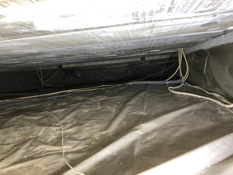

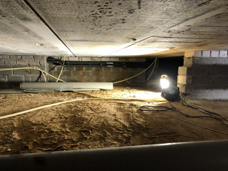

Vanmiddag komt bij ons een inspectie voor eventuele bodem- en vloerisolatie (Tonzon luchtbedden) offerte. Ze hebben toevallig werkzaamheden in de buurt en komen langs om te kijken.
- Jaren '30 woning
- Vloerverwarming aan. Benedenverdieping op 19 graden.
- Kruipruimte droog. Nog nooit nat meegemaakt.
- Geen schimmel of vochtplekken gezien
- Hout ziet er ook okay c.q. goed uit.
- Kruipruimte bestaat grofweg uit twee delen. Zonder isolatie (foto 1) en uitbouw met glaswol isolatie (foto 2)
- Binnenshuis, op de houten vloer ligt Fermacell 23mm, vloerverwarming, egaline, plak PVC.
- Opmerkelijk gebruik van groene zeil om het glaswol op zijn plek te houden (zie foto 2). Ik weet niet of dit okay is maar de infrarood thermometer gaf als temperatuur 14.5 graad aan.
- Het gedeelte zonder isolatie gaf 16.5-17 graden aan!
Kan ik uit het bovenstaande opmerken dat het geïsoleerde gedeelte de kou weg houdt, en het niet geïsoleerde gedeelte, de warmte weglekt?
Originele gedeelte, zonder isolatie.
Afbeeldingslocatie: https://tweakers.net/i/JkXiFCMAxMfMeerLQ4yBMkzBqTc=/800x/filters:strip_icc():strip_exif()/f/image/Ig7g3w3Vi02L3QCrNoA6quZK.jpg?f=fotoalbum_large
Uitbouw gedeelte, boven het groene zeil zit glaswol. Wat ook te zien is in het linkerbovenhoekje.
Afbeeldingslocatie: https://tweakers.net/i/0dlE_19tiQtDJsaaxAQLxlja9dg=/800x/filters:strip_icc():strip_exif()/f/image/w0qvInlswkn8EG94vzPzHdby.jpg?f=fotoalbum_large

[quote]johanPo schreef op maandag 6 november 2023 @ 06:43:
Hou wel rekening met het volgende: XPS is weliswaar watervast en drukvast, maar de drukvastheid heeft echt wel grenzen. Als iemand met hakken komt lopen of op de voorkant van zn zool loopt, heb je gewoon butsen in je XPS. Ik zou dus wel een dus wel over het XPS een dunne drukverdelende laag plakken, b.v. Polyethyleen of watervast multiplex (Okoume). Met een vrij dunne plaat (ergens ronde 4 a 6 mm o.i.d.) kom je al een eind.[quote]route99 schreef op maandag 6 november 2023 @ 08:48:
@johanPo Mee eens.
Allereerst bedankt voor de uitgebreide reactie! Dat wordt erg gewaardeerd.
Ik heb vorig jaar een stukje hout bij het kozijn vervangen dat rot was maar dit kwam door een lekkend kozijn daar zag ik ook dat er een soort van rubber tussen het beton en het hout lag
Er is in die tijd dus “lichtenlijk” nagedacht over optrekkend vocht
Verder was alles kurk droog en hard
Als de vloer eruit ligt dan hou ik het ook nog in de gaten uiteraard de tijden (zomer/winter) er na
Bedankt en gegroet

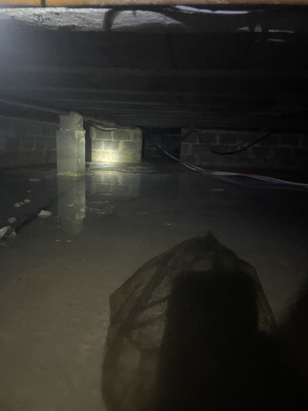

Joepie... er ligt 10cm steenkoud water in mijn kruipruimte met plastic erover, mag volgende maand iemand doorheen om een kabel te trekken :X.
Komende zomer de isolatie opdikken en nieuwe folie leggen, dan ook meteen met bubbelfolie eronder
@water_escape
@technopeuter @water_escape
Dit is de meting van afgelopen 24 uur.
Afbeeldingslocatie: https://tweakers.net/i/NFK1BQUFof5gZMfhQ7eTfTGS94A=/x800/filters:strip_icc():strip_exif()/f/image/sndeOFhJSBBJgB1CFBgoyrfO.jpg?f=fotoalbum_large
  • water_escape
  • Laatst online: 18-10 15:53
Dat is echt laag. hier 98,8% en 16 graden. Continu.

  • water_escape
@route99 Excuses, helemaal gelijk. Soms lijkt het zo makkelijk dat men het direct begrijpt. Ik ben idd eerder begonnen en denk dat het tijd wordt om af te maken.
- woning uit 89
- Geheel met kruipruimte eronder (4 "kamer" , verbonden met elkaar , totaal ongeveer 100m2
- zandgrond, droog
- soms staat er een kleine plas water aan 1 kant (hele jaar door 98% luchtvochtigheid)
- diezelfde kant heeft wel altijd vochtige aarde
- de andere kant heeft vooral druppels aan het plafond of aan leidingen (klink weinig)
- 2 luchtrooster noord en 2 zuid
- Ingang via kelder (hele jaar door 75-80% luchtvochtigheid)
- hoogte 57cm
- geen structurele "lekkages" of andere invloeden.
Vorig jaar heb ik in 1 "kamer" , grondzeil toegepast. Ik zie dat hier veel druppel onder blijven, Maar ook paar kleine plasjes erop (door kondens druppels?)

Zaal 1, droog, wat vocht / druppel aan de wand achterin. Toegang via kelder, rechtsachter is doorgang naar volgende zaal.
Afbeeldingslocatie: https://tweakers.net/i/U24nkfDBOhvq1uviR1RWVOLbtHI=/800x/filters:strip_icc():strip_exif()/f/image/hPWti5eHKyjw1ZtKQrMXiI2Q.jpg?f=fotoalbum_large
Begin zaal 2, maar rechts doorgang naar kleine zaal 4. In zaal 4 hangen vooral veel druppel aan de inkomende gasleiding.
Afbeeldingslocatie: https://tweakers.net/i/iDjxUpwCnmvXhn-kqhJ2dkgXlT0=/800x/filters:strip_icc():strip_exif()/f/image/6T77WeJj6CgEIYoFRKSX5gzC.jpg?f=fotoalbum_large
Zaal 2 rechtvooruit gezien, rechtsachter grote doorgang naar zaal 3 waar al folie ligt.
Afbeeldingslocatie: https://tweakers.net/i/NH4RFAlBDZ5LZWjzp3MVNDuBstQ=/800x/filters:strip_icc():strip_exif()/f/image/S9mK1dhbAnf5nSTuogVwXz1a.jpg?f=fotoalbum_large
Zaal 2 naar links gezien, vanaf die muur gezien is 2 meter vochtig zand en rechts achterin kuil waar heel soms water staat, maar altijd vocht is (zie rode vlak hierboven) en veel druppel aan plafond. In deze ruimte zitten 2 ventilatieroosters (zuid)
Afbeeldingslocatie: https://tweakers.net/i/vMGnULIRTgazV5YEd_4tErJP5cU=/800x/filters:strip_icc():strip_exif()/f/image/iFtfKvJUbYLpIZvTGmZgO0Jd.jpg?f=fotoalbum_large
Afbeeldingslocatie: https://tweakers.net/i/YJQhfmgDn54t2jbHbBGOfDAEWlg=/800x/filters:strip_icc():strip_exif()/f/image/sUNA39vXPChUGoOCQUnZbI8y.jpg?f=fotoalbum_large
Zaal 3, ligt al folie sinds een jaar. Zie wel klein poeltjes met water OP het zeil liggen nu. Maar meeste blijft onder het zijl. In deze ruimte zit achterin 2 ventilatieroosters (Noord).
Afbeeldingslocatie: https://tweakers.net/i/M0l1n_93dEzW5BfhNAI3LAG9e94=/800x/filters:strip_icc():strip_exif()/f/image/aqgo3XmzX4pK8Gu8ES1PyIFs.jpg?f=fotoalbum_large
Afbeeldingslocatie: https://tweakers.net/i/P8tSUXz-67QwIAeJiplje4Ah9A4=/800x/filters:strip_icc():strip_exif()/f/image/f0owdQhwuo94kuHqoqtUd63Z.jpg?f=fotoalbum_large

Water-Escape
  • tweakuwe
  • Laatst online: 14-10 15:10
Waarom zit die kuil daar? Het lijkt er niet op dat water daar naar afloopt als een bewust afvoerkanaal. Is het zand daar in die kuil ook aangestampt misschien?
Is het niet een optie die vol te gooien tot gelijke hoogte met de rest van de kruipruimte? Eerst even schoffelen ook. Als het water dan over een breder oppervlakte spreid trekt het misschien ook beter weg.
Verder bij dat rode vlak met de meeste vocht problemen, Hoe is de situatie buiten daar, kan het zijn dat daar veel vocht van buiten door de muur komt (regenpijp die daar leeg loopt, lekke rioolbuis die daar buiten loopt, buren met aansluitende kruipruimte, etc.).
  • water_escape
tweakuwe schreef op woensdag 8 november 2023 @ 17:06:
Die kuil is er gemaakt omdat precies daar wat omhoog komt. (zelden). En dan blijft het precies daar staan ipv breder.
Het is een vrijstaande woning, er loopt links en rechts idd een regenafvoer, maar daar heb ik niks geks aan kunnen vinden (ook een keer gegraven aan de buitenkant). Dus waarom het zand in dat vlak "vochtig" is (het is geen modder ofzo, maar ook geen droog zand zoals de rest) weet ik niet.

Afbeeldingslocatie: https://tweakers.net/i/kje9TFm985HBmkkhFd5b3b2Eats=/full-fit-in/4000x4000/filters:no_upscale():fill(white):strip_exif()/f/image/CvNCkpyb8cLiGwIefUVERKso.png?f=user_large
  • water_escape
route99 schreef op vrijdag 10 november 2023 @ 09:25:
Of zo'n boor huren?
YouTube: Het plaatsen van renovatieroosters voor kruipruimte ventilatie
Ik heb het voor de schuur (enkel steens) met een hele simpele korte gatenzaag nog gered: Met een lange boor voorgeboord (door de muur heen) en toen van 2 kanten met een gatenzaag voor steen uitgeboord. Dat resultaat was imho OK.
Voor iets als bij de vraag zou ik dus dat huren.
Ja die video's had ik bekeken, Maar ik durf het denk ik niet aan zelf :).

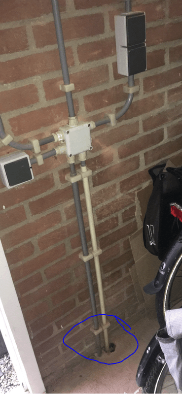

Als je toch bezig bent heb ik over onderstaande foto uitsnede nog vragen:
Is dit echt stroomvoerend (230V)?
Was dit bij de bouw al zo? Zou wrs nu afgekeurd worden....
Mag ik het niet bepaald veilig vinden? Weet niet of je in B of NL woont, maar het lijkt me dat beiden een heel veel hogere montage standaard hanteren dan het nu is.
Afbeeldingslocatie: https://tweakers.net/i/jAyER7VC0DcXZP07tZhYfzbpzFQ=/800x/filters:strip_exif()/f/image/IUihYLRUVvvv7Lb7A63h8Xco.png?f=fotoalbum_large
  • water_escape
route99 schreef op vrijdag 10 november 2023 @ 11:52:
Ja klopt. (NL) , dit was al zo, alleen die flexbuis heb ik toegevoegd. Staat nog op mijn lijstje om goed te verwerken, vast te zetten en juiste behuizing te gebruiken. Daar loopt de voeding richting de tuin. Maar ik heb geen idee of ik genoeg kabelmarge heb om het anders in te gaan richten.
p.s er lopen wel enkel grondkabels door de buizen, niet 3 losse kabeltjes.
p.s2: je wil niet weten hoe ik koppeling in de tuin ben tegen gekomen onder de grond (plastic zakjes met ductape. Ik voelde de stroom met het aanraken..manmanman. Dat is helemaal netjes nu buiten,
[ Voor 11% gewijzigd door water_escape op 10-11-2023 12:37 ]
Water-Escape
  • route99
  • Laatst online: 05-06-2024
route99
just passionately curious...
water_escape schreef op vrijdag 10 november 2023 @ 12:34:[...]Ja klopt. (NL) , dit was al zo, alleen die flexbuis heb ik toegevoegd. Staat nog op mijn lijstje om goed te verwerken, vast te zetten en juiste behuizing te gebruiken. Daar loopt de voeding richting de tuin. Maar ik heb geen idee of ik genoeg kabelmarge heb om het anders in te gaan richten.
Snap het maar als het maar veilig is. Mss een extra water dichte verdeelkastje plaatsen? Dan heb je meer marge?
Oef...
Ben geen expert, maar ik meen dat grondkabels pas in de ruimte waar ze uitkomen mogen eindigen.
Mijn maat bij de kringloop is een krachtstroom expert, hij zou zelf bijvoorbeeld nooit zo'n lasdoos ingegoten met hars in de grond stoppen, het gaat toch te vaak stuk vond hij.
Heb ruim 1 jaar geleden in de schuur eea gestript/geupdate, vanuit de bouw zou dat van destijds nu echt niet meer kunnen. Ik voel me er nu veel veiliger bij. Afbeeldingslocatie: https://tweakers.net/i/mhdypENa_1JMRGUuT55FInBUN7s=/x800/filters:strip_exif()/f/image/58gaRvQmVUdt65S47Yom3ZAK.png?f=fotoalbum_large
Binnen nog een keer de zolder ook zo aanpakken.

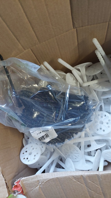

Is er een concrete reden waarom veel gebruikers hier lijm boven pluggen verkiezen om hun pirplaten tegen het kelderplafond te bevestigen?
  • Boszie
  • Registratie: December 2020
  • Laatst online: 12:49
Pieterjan94 schreef op zaterdag 11 november 2023 @ 16:00:
Je wil niet in gewapend beton boren. En lijm is makkelijker monteren en corrigeren. Ik heb het zelf met flexibele tegellijm gedaan. Minimale kosten en lijmt perfect.
  • Pieterjan94
  • Registratie: Juni 2018
  • Laatst online: 21-05-2024
Boszie schreef op zaterdag 11 november 2023 @ 16:06:
Waarom wil je dat niet? Omdat het heel vermoeiend is?

Als ik mij niet vergis vergroot je dan de kans op betonrot. Als de wapening te dicht aan het oppervlakte komt dan kan het roesten, als de wapening roest dan zet het uit en brokkelt je beton af rond die plek.

Het hoeft niet ondersteund te worden. Het lijmt heel goed en direct. Wel even goed aandrukken en de plaat een beetje schuiven zodat de lijm verspreidt en de plaat op de plek komt. En natuurlijk alleen met mate lijm op de raakvlakken aanbrengen.

Heb je de tegellijm over de hele plaat uitgesmeerd, of via vijf dotjes bijvoorbeeld?

Alleen wat verdeeld over de raakvlakken met de betonnen balken onder de vloer. Een aantal dotjes is voldoende.

dit is de opbouw van de vloer van onze aanbouw uit 2012
ligt nu vloerverwarming 10 of 15 HOH in de dekvloer
hoeveel zin heeft het om dit nog aan de onderkant bij te isoleren ? grootste deel bestaat al uit eps blokken dus zou het alleen om de betonnen ligger gaan ?
Afbeeldingslocatie: https://tweakers.net/i/my9FxP_Sa59qwLvcRpZ9p9oMNPs=/232x232/filters:strip_icc():strip_exif()/f/image/am2PO0zBSZoZ3je4HDUpBu3m.jpg?f=fotoalbum_tileAfbeeldingslocatie: https://tweakers.net/i/omXcuB1ou3TGeVqJAaeMYKDRNuI=/232x232/filters:strip_icc():strip_exif()/f/image/MOeJq20ni06mU51WJQAPCnLE.jpg?f=fotoalbum_tileAfbeeldingslocatie: https://tweakers.net/i/xepi-PwAddCMhKdDPRjZe7HkjQQ=/232x232/filters:strip_icc():strip_exif()/f/image/0RLNXRRn2VxjTigsNUMyrknX.jpg?f=fotoalbum_tile
Afbeeldingslocatie: https://tweakers.net/i/8sjozKR8fJ6bhgGNrKmXv6vJceM=/232x232/filters:strip_icc():strip_exif()/f/image/9KLPV3LIjQdp3x7Ma4h7PIZx.jpg?f=fotoalbum_tile

Hallo,
Wij hebben een kruipkelder met volgende eigenschappen:
  • 85-90cm hoog - 100/120m2
  • huis gebouwd jaren 60 (België)
  • loopt over 3/4 van de benedenvloer (keuken, woonkamer,entree/toilet, kamer) - grenst aan het terras
  • staat continu nat (5-10cm) (pomp doet zijn werk dus kan niet inschatten of dit nog hoger gaat)
  • bodem lijkt van gemengd beton/steen - veel scherpe loszittende stenen en gruis - vloer loopt totaal niet recht
  • combinatie van insijpelend hemelwater via terras <> opstijgend grondwater? in onze straat loopt er
    middenin blijkbaar ook een ondergrondse beek - overbuurman zegt ook meer waterlast te hebben sinds
    vernieuwing riolering paar jaar geleden
  • seizoensgerelateerd, pomp werkt veel meer in herfst/winter
  • pomp aanwezig
Het huis werd aangekocht in 2018. Er stond toen al een dompelpomp in de kruipkelder. Ik had toen nog geen ervaring met natte kruipkelders. Dacht dat dit wel normaal was :'(
Het water komt deels via horizontale insijpeling via het terras en mogelijk ook door opstijgend grondwater. Het terras zijn we sowieso van plan te laten uitbreken tot op het niveau van de kruipkelder en een waterkerende laag langs de buitenmuur aan te brengen. Kan zijn dat dit het probleem al grotendeels oplost.
Ik heb hiervoor verleden jaar een onafhankelijk bouwfysisch ingenieur/vochtexpert laten langskomen.
Tenzij er ook opstijgend grondwater mee in het verhaal meespeelt natuurlijk...
Wij hebben vooral last van een verhoogde vochtigheid in het huis. Lichte schimmelvorming langs sommige vloerplinten, licht opstijgend vocht aan sommige muren en een afbrokkelende waterkering op sommige plaatsen maar nog niets desastreus. De grrootste boosdoener en waarvan ik het meeste bang voor ben is het afbrokkelen van de gewelven in de kruipruimte tgv condensatie. Er staan continu druppels op de gewelven, leidingen, etc..
De kruipkelder heeft nog geen ventilatie. Binnen een paar weken komt er een betonboorder langs om ventilatiekokers (6 a 8 ) te plaatsen. Is dit een goede optie om de condensatie tegen te gaan?
Ik las her en der dat dit soms niet voldoende blijkt te zijn.
Moest dit niet voldoende blijken raadt men ook aan om bij een continu natte kruipruimte chips of parels te laten blazen.
Maar houdt dit ook opstijgend vocht tegen via de keldermuur? Of gebeurt deze optrekking van vocht naar de bovenruimtes toe enkel via condensatie in spleten/openingen waar het niet geheel luchtdicht is? Op de foto's zien jullie welke steen er gebruikt werd maar ik heb geen idee van de wateropzuigende/afstonde eigenschappen van de gebruikte materialen...
De kruipruimte is alleszins niet koud. Ik las dat als er ventilatie is en als er dan chips aanwezig zijn dat de lucht kouder zal zijn (luchttemperatuur gelijk aan buitentluchtemperatuur) en dat dit dan resulteert in een koudere vloer in het huis? Nu las ik ook dat de condensatie zich zal neerzetten op de bodem en dat er zich toch warmere lucht boven de chips bevindt.
Is het aangeraden om dan best enkel voor chips te kiezen en geen ventilatie? Nu moet ik wel zeggen dat onze vloer sowieso toch al koud aanvoelt...
Een andere optie die ik hier al las is een combinatie van een noppenfolie+zeil en vloerisolatie.
Probleem hier is dat dit wss veel duurder zal uitkomen dan chips? De kruipkelder zou dan ook niet meer doorwaadbaar zijn? De kruipkelder is ook opgebouwd uit verschillende tussenruimten dus makkelijk te plaatsten is dit ook niet vrees ik. Ikzelf ben ook niet technisch genoeg aangelegd om dit zelf te doen :/
Als laatste vraag kan de pomp ook blijven staan met chips? Pomp zou dan onder de chips blijven staan?
Oververhitting kan dacht ik niet want pomp koelt zichzelf af met het opgepompte water?

Sunz schreef op donderdag 16 november 2023 @ 09:53:
Hallo,
  • pomp aanwezig
En finaal in mijn geval wat is de beste oplossing? Toch kiezen voor een combinatie van chips + ventialtie?
Alvast bedankt om mee te denken :)
Hieronder wat foto's van de kruipkelder.
Flink verhaal, laat me weten als ik iets oversla:
-Kan goed zijn dat de problemen erger werd toen het riool werd vervangen. Oude riolering is vaak lek bij de verbindingen, waardoor het werkt als een drain. Vervangen met nieuwe waterdichte buizen betekent dat de drainerende werking niet meer aanwezig is. Dus meer grondwaterproblemen. Het feit dat je zegt dat het seizonesgebonden is en niet zo zeer bui gebonden leidt mij tot de conclusie dat het gaat om grondwater. Of mis ik nog info?
-Je huis zal niet instorten van wat condenserend water. Echter door de zuigende werking ontstaat wel een ongezond binnenklimaat. Dat je schimmel in huis hebt verbaasd me dan ook niets. Los van het vocht in je kruipruimte is de wapeningcorrosie op de foto wel een aandachtspunt, waar je zeker een expert naar moet laten kijken!
-Ventilatie zal helpen om de vochtige lucht af te voeren. Goed dat je daar op inzet. Zolang de aanwas van grondwater doorgaat zal dit geen volledige oplossing zijn. Zie ventilatie als de puntjes op de i zetten.
-Hier prefereren we doorgaans bodemfolie boven chips. Met zoveel water (terwijl je pompt) zou ik wellicht ook chips overwegen boven bodemfolie. Hou er wel rekening mee dat je funderingsmuren dan nog steeds in het vocht staan, dat lost je dus niet op.
Ik zou de volgende volgorde aanhouden:
1: ventilatiegaten aanbrengen <-- altijd doen
2: Expert inschakelen om naar de conditie van die vloer te kijken
3: Grondwaterstand om het huis op orde krijgen. Inzetten op drainage om je huis heen. Ga eens met een palenboor (voor b.v. schutting) in het natte seizoen een diep gat boren van enkele meters en meet na enkele dagen hoe diep het water staat. Als dit <70 cm is ga je het water niet in de grond kunnen krijgen. Dan kijk je of je een gescheiden riolering hebt en leg je een lange drainageleiding om je huis heen op ongeveer 80 cm diep en sluit je deze aan op het hemelwaterriool. Als je wel water de grond in kan krijgen maak je om de paar meter met je grondboor gaten van enkele meters die je opvult met grind. Als het kan ook in je kruipruimte.
4: als de grondwaterstand onder controle is een bodemfolie aanleggen in de kruipruimte
5: als de vloer gerepareerd is en goed bevonden vloerisolatie aanbrengen naar wens, zorg dat deze verwijderbaar is om je vloer elke 10 jaar te inspecteren op nieuwe scheurvorming.

Bedankt voor je uitgebreide input!
Ik weet niet hoe je multi-quoten in een quote dus heb het vetgedrukt in de quotes gezet :P
route99 schreef op donderdag 16 november 2023 @ 10:41:
De oorzaak aanpakken lijkt me inderdaad erg nuttig.
Dan kan het water iig niet meer zo binnen komen, het lijkt me dan vooral van regenwater afkomstig???. Zijn er mogelijk nog lekke regenpijpen? Als je die eerst repareert en dan even kijkt wat het effect heeft, dan kan die zware klus om je huis rondom waterdicht te maken altijd nog.
Normaal zijn alle leidingen lekvrij (lekdetecties gedaan door verzkering). De afvoerbuis van de cv-ketel in de garage had een open t-stuk...de vorige bewoonster had de afvoerslang van de waterpomp daarop aangeschakeld. Resultaat, al het opgepompte water liep deels langs de keldermuur terug binnen (zie kleurdetectietest) 8)7
Als de regen en/of de regenpijpen bijdragen, dan blijft inderdaad nog wel het grond water ook een punt van zorg. Maar door eerst die regenbronnen en daarna eventueel de muren aan te pakken wordt wellicht het effect van het grond water veel duidelijker.
[bI]dd. Volgende stap is nu het terras vernieuwen. Lijkt me ook de meest logische volgende stap. Terras is echt aan vervanging toe. Voegenwerk stuk, losse/gebroken tegels, water loopt niet mooi af, etc... Garagevloer en bijhorende leidingen zijn zonet allemaal vernieuwd dus eerst ff weer sparen :'([/b]
Normaal zou ventilatie werken, maar als achteraf blijkt dat je altijd water er hebt staan en de pomp dus niet te vermijden is, dan is er meer nodig.
Ik vrees er wat voor maar sowieso is ventilatie (dmv ventilatiekokers) een goed idee?
Ik zou zelf nooit een combi van pomp en parels nemen. De pomp gaat bij een lage waterstand waar de pomp nog niet afgeslagen is, mogelijk parels wegpompen. Lijkt me niet de bedoeling en niet prettig.
Als de grondwater stond dus echt het probleem blijft en je de pomp nodig blijft houden, dan heb je wr toch een andere oplossing nodig. Zou een bubbeltjesfolie met daarop een dampdichte folie afdoende zijn.
Tis nogal een heftige situatie waar je inzit, je moet ook een veilige situatie houden als de pomp een keer uitvalt.
Mss dat mensen die al zo'n combi hebben meer praktische aanvullingen kunnen geven of het bij iets vergelijkbaars het altijd werkt.
Het lijkt me iig een goed plan om van die vloer en muur met die druppels af te komen, voor dat aspect werkt de bubbeltjesfolie met daarop een dampdichte folie vast.
Ik had eerder gedacht aan s-vormige isolatiechips? De pomp (ingesteld als dweilpomp) zou deze toch niet kunnen opzuigen? Voor parels dient de bodem echt egaal te zijn overal (anders verzakkingen) dacht ik? Bij s-vormige isolatiechips kleven die dacht ik beter aan elkaar door hun vorm en behoud het zijn structuur beter maar ben ook geen expert >:) In België heb ik ook niet veel firma's tegengekomen dit installeren. In Nederland blijkt men hier veel meer bezig te zijn. Komt wss natuurlijk door de hogere grondwaterstand bij jullie.

johanPo schreef op donderdag 16 november 2023 @ 11:04:
Ja en neen, volgens een gepensioneerde brandweerman was er hier altijd opstijgend grondwater. Het is ook fel bui gebonden (De pomp slaat wel niet direct aan bij regenweer, zit altijd wel een periode van uren tussen). Laatste dagen heeft het hier fel geregend en slaat de pomp meerdere keren per dag aan.
Ik vermoed dus een hoog deel opstijgend grondwater tgv regenbuien. Eens het terras herdaan is zal het duidelijker worden.
Doe ik! Ingenieur van verzekeringsmaatschappij zei mij toen gewoon weer dicht mortelen..kan geen kwaad...maarja die spreken natuurlijk voor hun eigen winkel :|
Idd, dat is mijn grootste schrik. De condens verdwijnt dan wel mss maar het huis staat nog altijd met zijn pootjes in het water.
1: ventilatiegaten aanbrengen <-- altijd doen Gaan we zeker doen!
2: Expert inschakelen om naar de conditie van die vloer te kijken Yes!
Hoeveel meter best? WIj hebben een septische put aangesloten op de riolering dacht ik. Drainage rond een halfopen bebouwing die direct grenst aan het voetpad wordt een lastige ;( Maar als er niet anders opzit...
4: als de grondwaterstand onder controle is een bodemfolie aanleggen in de kruipruimte Zien we dan wel...Isolatiechips niet gemakkelijker?
5: als de vloer gerepareerd is en goed bevonden vloerisolatie aanbrengen naar wens, zorg dat deze verwijderbaar is om je vloer elke 10 jaar te inspecteren op nieuwe scheurvorming. Als er dan nog geld overblijft :P

Mijn kruipruimte-isolatie is onlangs afgerond. Bodemfolie gelegd en 8 cm PIR bevestigd onder de broodjes van 5 cm EPS. Regelmatig luchtkamers onder de bruggetjes gemaakt dmv glaswol, en alle gaten en kieren van de kabels/leidingen ook met glaswol gedicht. Daarna netjes de 'voegen' met alu folie afgedicht.
Luik kruipruimte was te klein voor 60 cm brede PIR platen, dus heb alle platen in de lengte gesneden, genummerd en de helften weer netjes naast elkaar geplaatst 8)7. Heb helaas veel uren in de kruipruimte moeten spenderen, maar het is allemaal gelukt.
Afbeeldingslocatie: https://tweakers.net/i/rs5SbZ0TrFWsZGd0ORtQ0fJkDh0=/800x/filters:strip_icc():strip_exif()/f/image/QF5z87RXUb9Am4PQcu4z1bJq.jpg?f=fotoalbum_large
De temperatuur van de kruipruimte verandert vrijwel niet als de CV aan het stoken is voor de vloerverwarming, dus ben er tevreden mee zo:
Afbeeldingslocatie: https://tweakers.net/i/iIoWaTMEe7Tz-l2m6LW3hhlR7so=/full-fit-in/4920x3264/filters:max_bytes(3145728):no_upscale():strip_icc():fill(white):strip_exif()/f/image/PLyTH8qcJrCVeoQDK2b1w28N.jpg?f=user_large
Luchtvochtigheid is ook mooi laag, momenteel 59%.
Nog mensen interesse in isolatiepluggen van 120 mm? Heb er +/-150 over. Af te halen in Lochem (Achterhoek). Hoef er niet veel voor te hebben, verzin maar iets O-) . Stuur maar een DM bij interesse!
