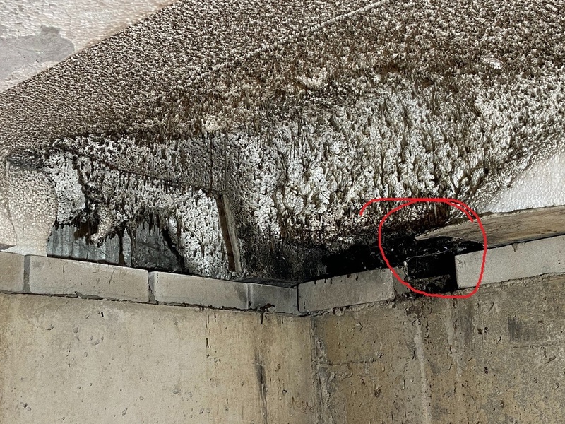

Is dit ongeisoleerd beton?
Afbeeldingslocatie: https://i.postimg.cc/V5KZPx62/screenshot-90.png

En dan is er nog dit in één van de hoeken aan de noordzijde van het huis. De zwarte deeltjes zijn hard alsof het deels gesmolten is. En is aan de linkerkant (richting de buren) zo ver aangetast dat er een gat van zo'n 12 cm diep is ontstaan. :/
Heeft iemand een idee wat dit is en hoe ik dit het beste kan herstellen voordat de nieuwe isolatie er onder wordt bevestigd?

@Jamie. Lijkt erop dat het in de fik gestoken is ooit. EPS is behandeld met brandvertragende middelen, dus dan smelt het met wat rookontwikkeling.
Ik zou het afsteken tot je weer normaal EPS tegenkomt en dan isoleren met nieuw materiaal.

Wellicht is de 'brand' wel ontstaan bij de buren in de kruipruimte en via de isolatie/gaten/kieren naar jouw kruipruimte verspreid. In dat geval geluk gehad dat het gestopt is. Misschien heeft iemand een leiding lopen solderen en toen de isolatie aangestoken. Kan wellicht ook geen kwaad om bij de buren in de kruipruimte na te kijken.

Vreemd.. maar dan inderdaad verwijderen en weer opvullen.
Dat zou ook nog kunnen ja. Maar eens zien hoe diep het zit als ik de slechte delen heb verwijderd. :P
Misschien nog aannemelijker: op de bouwplaats gebeurd en gewoon geplaatst. Want als je nieuwe moet bestellen kost dat tijd en geld en er is toch geen hond die het ziet...
Ik durf er bijna geld op te zetten dat het vandalisme is geweest tijdens de bouw vuurwerk door de kruipruim ontluchting oid
Afbeeldingslocatie: https://tweakers.net/i/9BF_D93ERl6vG-mfn0IbUCTtGhU=/800x/filters:strip_icc():strip_exif()/f/image/mcy1vkbVh2B9ADwSrUlFKp5a.jpg?f=fotoalbum_large
Het zal een iets verminderde isolatie geven nu, maar in RC waarde t.o.v de hele vloer verwaarloosbaar. je kan gewoon de bobbelige meuk er een beetjeaf peuteren en er nieuw eps op plakken met kit of pur gebruiken om een plaatje erop te "lijmen".

Ik heb een vraag. Mijn huis is van 1983 en tijdens het bouwen is alles al redelijk goed geïsoleer. Ik heb onlangs nieuwe kunstof kozijnen en hr++ glas in mijn woning geplaatst. Nu kan ik met nog een maatregel subsidie krijgen. Ik heb 2 adviseurs over de vloer gehad en ze zeggen beiden bodem isolatie door middel van esp hr++ parels. Mijn kruipruimte is niet super vochtig hier en daar een druppel aan de vloer en het zand is wat vochtig. Met de goedkoopste offerte plus subsidie zou het me uiteindelijk maar 300 euro gaan kosten. Is dit het ook waard en gaat het woon comfort hier van ook omhoog?
[ Voor 5% gewijzigd door MrLeon op 29-10-2020 19:25 ]

MrLeon schreef op donderdag 29 oktober 2020 @ 19:05:
Ik heb een vraag. Mijn huis is van 1983 en tijdens het bouwen is alles al redelijk goed geïsoleer. Ik heb onlangs nieuwe kunstof kozijnen en hr++ glas in mijn woning geplaatst. Nu kan ik met nog een maatregel subsidie krijgen. Ik heb 2 adviseurs over de vloer gehad en ze zeggen beiden bodem isolatie. Mijn kruipruimte is niet super vochtig hier en daar een druppel aan de vloer en het zand is wat vochtig. Met de goedkoopste offerte plus subsidie zou het me uiteindelijk maar 300 euro gaan kosten. Is dit het ook waard en gaat het woon comfort hier van ook omhoog?
Levert bodemisolatie überhaupt de benodigde isolatiewaarde? Of frauderen ze dat voor je bij elkaar?
Als het kan verdient isolatie tegen de vloer de voorkeur voor zowel comfort als energiebesparing.
Blijkbaar mag bodemisolatie. Wie van RD >3.5 maar op het eerste oog geen eis om dat ook ergens zinvol neer te gooien. Wel goed voor de subsidie op het glas :P
[ Voor 8% gewijzigd door Rukapul op 29-10-2020 21:47 ]

  • Millie-ano
Vandaag waren ze van plan om PIF isolatie i.c.m. bodem folie aan te brengen. Echter was de kruipruimte onder het huis niet toegankelijk. Hiervoor hebben ze in de hal, waar een andere ruimte zat een mangat gemaakt om daar te komen.
Dit ging niet zonder slag of stoot. Een enorme hoeveelheid water bleek er aan de andere kant te zitten en je kon vanuit ons huis direct naar de buren en waarschijnlijk het hele blok. Bij een klein laagje water zou het wel kunnen zei hij. Dan pomp je een beetje weg, extra folie erover en als het grondwater daarna weer stijgt komt het onder de folie.
De vraag is echter. Verstandig om de werkzaamheden uit te stellen tot april/mei/juni? dat de kans op verlaagd grondwater/of wellicht droog is. Of om alles vanuit mijn kant leeg te pompen en ik het water dus van een paar huizen naar mij toe zuig en afpomp?
Het is een betonnen vloer.
  • DopdeDouwer
DopdeDouwer
Roffel
Dag van tevoren de pomp aanzetten. Wachten heeft geen zin is mijn ervaring.
Isolatiewerk uitvoeren.
Met buren bodem laten ophogen.
Folie eroverheen en klaar.
Ben zelf bij stap 2.
[ Voor 12% gewijzigd door DopdeDouwer op 06-11-2020 17:04 ]

  • No Hands
  • Laatst online: 22:22
Millie-ano schreef op vrijdag 6 november 2020 @ 14:50:
Zijn ze niet eerst eens wezen kijken voor ze een offert maakten dan?
  • Millie-ano
No Hands schreef op maandag 9 november 2020 @ 17:12:
Jawel. Maar de kruipruimte was niet direct toegankelijk. Het luik is in de keuken en is een inbouw vaatwasser op geplaatst. In hal heb ik een watermeter put, daar heeft hij gekeken en die bodem was droog en bevond zich een gemetseld muurtje. Zijn advies was die te doorbreken voor een mangat. Toen we het huis 6 jaar geleden kochten en een nieuwe keuken plaatste hebben we in de kruipruimte gekeken die was half droog half plassen water.
Dus uitgaande op die informatie hebben ze dus dat muurtje geprobeerd te doorbreken echt kwamen ze direct een funderingsbalk tegen. Uiteindelijk zijn ze toch gaan graven. Maar vrijwel direct kwam er water tegen + een leiding voor de drainage (heeft dit blok blijkbaar) en eenmaal verder onder het huis werd het water steeds dieper en bleek je dus naar de buren te kunnen.
Inmiddels gesproken met bedrijf en de werkzaamheden verplaatst naar mei-augustus volgend jaar. Ze komen in mei nog een keer kijken hoe het ervoor staat met hoogte grondwater. Ga het zelf niet wegpompen.

Ik wilde vanavond even onder de vloer om rond de ventilatiekokers het even dicht te maken omdat morgen de spouwmuur geïsoleerd wordt.
Ik trof echter mijn EPS platen niet meer strak tegen de balken aan, maar hangend en het en der steunend op een achtergebleven stapel isolatie materiaal.
Ik kan mijn originele posts zo snel niet terug vinden omdat het van voor dit topic dateert, maar ik was dus in de weer gegaan met plakpennen. Eerst bleek al dat het zelfklevende niet werkte. Daarna heb ik de plaklaag eraf gekrabt bij honderden pinnen en de pennen vervolgens op de balken gekit. Dit zat op dat moment gewoon vast. Daarna EPS erop gespietst (ook bewerkelijk) en dat zat ook nog vast. Nu 8? Jaar later niet meer.
Nu heb ik 2 opties:
1. Op heel veel plaatsen stutten en het zo tegen de balken drukken. Op zich een optie omdat ik 2 lagen EPS heb in verband.
2. Loshalen, pen verwijderen, EPS kitten
Voordeel is dat alles natuurlijk wel op maat is.
En als bonus zal ik wel heel veel EPS parel meuk gaan vinden want ik kan nu niet meer de openingen dichtstoppen :(

Rukapul schreef op donderdag 29 oktober 2020 @ 21:53:
Nr 2. Dit doe je maar eenmaal, daarna ben je de ruimte kwijt. En de isolatie is zo tenminste op niveau.
Overigens heb ik zelf maar 12-15 cm EPS aangebracht, maar dat was een keuze van lang geleden.
En zo kan ik minder dan een maand later terugkomen op mijn eerste statement. Bah.

Herken je pijn @Rukapul
Ik heb zelf nog niet de lef gehad om de boel opnieuw te gaan doen.
Maar ik zou stutten...
