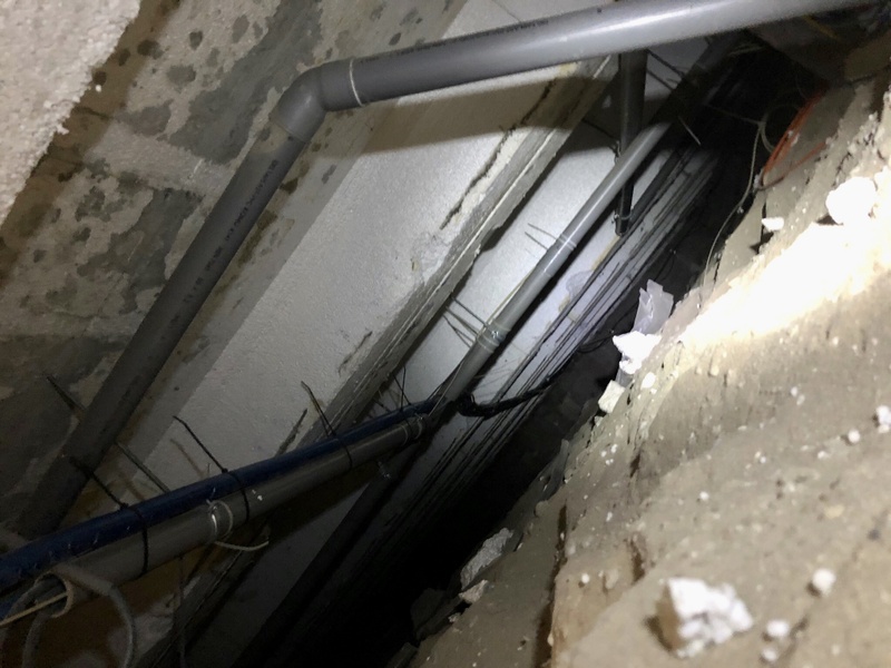

Ik ben al een tijdje voornemens om in onze kruipruimte isolatie aan te brengen. Hoewel we ons verbruik al behoorlijk hebben kunnen terugbrengen, moet er nog wat te winnen zijn. In de winterperiode merk ik dat sommige delen van de vloer wat koud aanvoelen.
Vanmiddag mijn hoofd eens door het luik gestoken en tot mijn verbazing is er al veel piepschuim te zien, wat zou betekenen dat er al het een en ander is gedaan aan isolatie. Hoewel ik het gevoel heb dat niet overal isolatie is aangebracht, zie ook op de foto. Dat vlekkerige vooraan betwijfel ikmof dat isolatie is. Binnenkort de oude werkbroek eens aantrekken en met een lamp onder de vloer.
Ik ben benieuwd wat ik hier het beste voor isolatie zou kunnen gebruiken? Meer piepschuim? Maar dat worden dan best dikke platen om aan een Rd van minstens 3,5 en liever meer te komen. Of hier gewoon andere platen bij onder schroeven?
Huis is van begin jaren 90.

Weet je zeker dat het huis van beginjaren 90 is? Het ziet er uit als een (begin) jaren 80 Mantavloer met betonrot. Misschien dat ik het niet goed op de foto zie, maar ook zou het eens nader inspecteren.
Grote kans dat er trouwens enkele centimeters EPS onder zit, toen heel wat maar nu vinden we het heel weinig...
  • DopdeDouwer
DopdeDouwer
Roffel
Lijkt verdacht veel op bloot liggende wapeningsstaven.
Die brokken op de grond kan ik niet helemaal plaatsen bij de onderkant van de vloer, maar ik zou die werkbroek snel aantrekken
Hopelijk zijn het gewoon vieze strepen op het piepschuim die door de foto er heel anders uitzien. Als ik inzoom lijken die balken toch wel ingepakt in piepschuim.

DopdeDouwer schreef op maandag 27 juli 2020 @ 23:58:
Eens bij nader inzien en de foto op pixelgrootte te bekijken. Maar zeker nog de moeite waard om dat bevestigt te krijgen. Bij een begin jaren 90 huis, zou het niet moeten kunnen voorkomen :)

llevering schreef op maandag 27 juli 2020 @ 23:40:
Aardig wat vloertjes met betonrot gezien, maar hier zie ik het niet.
Kan onder het piepschuim zitten, maar op de foto is niets zichtbaar.

Gewoon jaren 90 met standaard eps laagje waar betongier resten aanzitten, die dus ook koudebruggen zijn. Lekker dik laten inspuiten met Icynene ofzo, of nee, lekker zelf b keus of gebruikt per/roofmate tegenaan plakken.

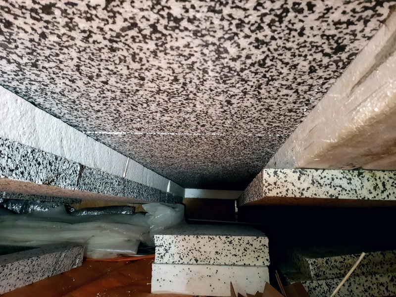

Omdat ik lang heb kunnen profiteren van dit topic, hier een eigen bijdrage aan het topic. Wij hebben een begin jaren ‘70 tussenwoning met vloerverwarming, dus de vloer isoleren was wat mij betreft een must, omdat we anders ook voor de kruipruimte stoken. We zijn gegaan voor 10cm alu PIR omdat dit een Rd-waarde van 4,5 heeft, dat ik minimaal wilde halen. Ik zou voor dikker zijn gegaan als we op bepaalde plaatsen niet hoogte tekort kwamen door bouwpuin dat vast ligt in beton. Onze kruipruimte is sowieso niet erg luxe: gemiddeld 40-50cm hoog. Bovendien was er een mooie aanbieding op platen van 120x60cm van 10cm dik.
Eerst hebben we noppenfolie en daarop 180micron folie gelegd. De bodem bestaat grotendeels uit klei, dus het is zelfs met deze temperaturen vochtig en op lage delen blijven ook nu plassen staan. Voordeel: het zit wel goed met het grondwaterstand en de palen, I guess. Onze kruipruimte is opgedeeld door een doorgestorte fundering, dus we hebben ook een voldoende groot gat voor de platen moeten graven onder de fundering door om in alle ruimtes te komen. Gelukkig hadden we een groot kruipluik aangebracht voor het grootste deel, zodat ze platen er geheel doorheen konden. Op andere plekken hebben we ze in de lengte moeten doorzagen om ze door het luik te krijgen.
Uiteindelijk zijn we, door de verschillende ruimten en veel leidingwerk met z’n tweeën anderhalve week bezig geweest. Geen enkele andere aanbieder begon er door de lage hoogte hier aan, alleen eentje die PUR spuit, maar we vonden een Rd-waarde van 3,5 tekort schieten. Nu hebben we voor bijna de helft van het geld wel de waarde die je bij vv minimaal zou willen hebben. De vloer voelt nu al minder koud aan aan blote voeten (misschien deze week jammer, maar de rest van het jaar echt stukken beter dan hoe het was!).
We hebben de platen bevestigd met Den Braven Zwaluw High Tack (praktisch hetzelfde als Polymax, maar bij Combifit in een voordelige smartbox van 12 te krijgen) en de naden afgewerkt met HPX aluminiumtape 75mm van Toolstation.
Afbeeldingslocatie: https://tweakers.net/i/QCdRD9nz3GHDL_uRlBWZ7cr37jQ=/232x232/filters:strip_icc():strip_exif()/f/image/yBlKa2Pj1sOtHlAAaUtpSalt.jpg?f=fotoalbum_tileAfbeeldingslocatie: https://tweakers.net/i/FK-NgfyKcTF9ZIMxK3agB6-f2PA=/232x232/filters:strip_icc():strip_exif()/f/image/Sy4pWQAcd3berrkCCRS8nKCi.jpg?f=fotoalbum_tile
Ik heb nog folie over (weet niet precies hoe veel, maar je komt er nog wel een eind mee denk ik), stuur even een berichtje bij interesse (afhalen omgeving Leiden/Den Haag).

Aanhangertje vol EPS gehaald bij 2 gamma's en een karwei:
- 20 pak 6cm
- 17 pak 5cm
Verder nog wat folie gescoord om bodem af te dekken. Kit nog niet gehaald, buurman had het over een PU lijm die hij via zn onderneming goedkoop kan krijgen, maar moet dat nog zien, anders alsnog 25 kokers kit scoren.
Even onder de vloer gekeken, beton is nat, druppen hangen eraan. Deels optrekkend vocht uit de bodem, maar ook vanwege het weer de afgelopen dagen. Morgen de folie maar leggen, kunnen we zaterdag hopelijk beginnen. En anders kom ik mooi geschikt van mijn oude versleten badhanddoeken af :)

Vandaag met 3 man onder de vloer geweest bij buren. Buurtgenoot had een zelfgemaakte 48V lamp gemaakt, gewoon een geschakelde voeding op 230V boven de vloer en dan 2 48V bollen op centraaldozen gemonteerd. Bakken met licht en gewoon veilig.
1 pak steenwol 4,5cm (halve maantjes om de meter mee gevuld), 20 pak 6cm EPS (1e laag) en 17 pak 5cm EPS (2e laag) en nog een 122x150 pir plaat (over de breedte van de woonkamer onder de verwarming) in een dag op. De PU schuim plakte als een dolle, maar moest je 10 minuten steunen voor het bleef hangen. Dat terwijl de pattex montage classic gewoon direct blijft hangen, zijn dus vrij snel overgestapt.
Volgende week de laatste stukjes doen, ik heb me verrekend in de hoeveelheid isolatie.
Overigens veel zooi tegengekomen: kabels, waterleiding met knelkoppeling, afgedopte afvoeren, etc. Ging veel tijd zitten in het snijden van platen langs al dat spul.
Verder was het na aanbrengen van de 2e laag echt niet meer fijn qua hoogte. Die 12cm tussen de liggers en 11cm eronder mis je dan.

Steenwol voor de rondingen, strookjes van 39x12 met hoekjes eraf, idd om circulatie tegen te gaan.
Direct 2e laag ging niet, de pattex houdt wel direct 1 plaat, maar geen 2. Ook de steenwol strookjes gaven teveel druk op de plaat, dus eerst alle liggers 1 meter plakken, strookjes erin en dan de volgende meter. Vervolgens ben ik hoekjes gaan inplakken en ging de buurman bezig met de laag overdwars.
Qua hoogte: eerst kon je kruipen, daarna moest je liggen. Wel genoeg ruimte om onder de vloer te kunnen zagen overigens.

Het is dan eindelijk bijna zo ver. Ik ga er ook aan beginnen de komende weken.
B keus PIR platen tegen EPS 'balken'
Ik dacht aan tand en groef platen, maar lees in dit topic dat sponning wellicht iets flexibeler is als het gaat om eventuele ongelijkheid?
De platen wil ik met kit plakken.
Is die spectrum kit er nog steeds bij de action?
Aanvullend zou ik van die TOX husky pluggen kunnen gebruiken die ik door de PIR in het EPS sla. Is het de moeite dat als aanvulling tw doen, of zou alleen kit goed genoeg moeten hechten?
Dan nog twijfel of ik naden moet tapen en of de tape dan ook blijft plakken. Pir platen krimpen nog wat lees ik?
Verder mooie tips in dit topic. Ik ga zeker zeil leggen! 4x6m waterdicht afdekzeil voor 9 euro bij de action lijkt me een mooie optie:)
En dat lezen over purren is even schrikken.. als ventilatie heb ik in gedachten een lange flexibele slang te kopen en die op de oude mechanische ventilatiebox aan te sluiten. Deze slang aangesloten aan een plaat die ik op het gat van het kruipluik leg, of de slang er los in hangen in de buurt waar ik bezig ben. Dan heb ik behoorlijk goede ventilatie lijkt me!

Ik kreeg tand en groef platen geleverd. De onderkant van de balken is toch niet perfect recht, dus ik heb wat stutjes moeten plaatsen. Die kit van de action plakt wel echt goed, zo lang je er niet te veel spanning op zet.

In de 16 jaar dat ik in mijn huis woon kan ik je eerlijk zeggen dat we van vochtprobleem naar een droogte probleem zijn gegaan :X
Het was altijd te vochtig in huis en daar zijn we mooi vanaf. Ook ruikt de kruipruimte zeker niet meer zo smerig als die altijd deed.

bezig met de kruipruimte isoleren (bijna klaar pfff toch een flinke klus met 56m2) met tand en groef platen. voordeel is dat het goed stevig in elkaar pakt en elke plaat ook ondersteund wordt door alle platen er omheen. nadeel is dat als hetgeen waar je het tegenaan lijmt niet perfect recht is -bv de ene balk is een halve cm hoger dan de andere- ze op spanning komen te staan (zal bij sponning ook zo zijn). ik heb dat weer handig op kunnen lossen door een stukje van de tand af te snijden waardoor de volgende plaat in een heel lichte hoek wel goed aansloot. daar zit een kiertje wat een heel dun sliertje pur krijgt. ik gebruik latjes om te stutten. als de lijm gedroogd is kunnen ze misschien weg, maar ik laat ze maar gewoon staan.
het punt wat de schijver hierboven benoemt , dat een kiertje meer isolatiewaarde behoudt bij sponning is zit wel wat in, mits de sponning inderdaad halverwege de plaat is? uiteindelijk scheelt dat dan ook niet veel, een have of een derde plaat met de oppervlakte van een kiertje. ook weet ik het risico op een echte lucht kier bij sponning niet. bij tand en groef zit het dusdanig stevig in elkaar dat lucht er volgens mij niet langs kan, al zit er een kier tussen.

De betonnen broodjesvloer van onze woning uit '78 is op dit moment niet geïsoleerd. Daar is dus nog wel flink wat winst te behalen. Het gaat om ongeveer 100m2 opgedeeld in waarschijnlijk vier compartimenten (3 t/m 7), waarvan twee compartimenten (woonkamer nr. 3/4 en slaapkamer nr. 7) niet toegankelijk zijn. De twee toegankelijke compartimenten compartimenten (nr. 5 en nr. 6) liggen onder de keuken en de hal. Doorgangen staan ingetekend op de originele bouwtekening (zie hieronder), maar niet uitgevoerd. We hebben dus geen kruip openingen.
Waar lopen we tegenaan:
  • Alle leidingen lopen in 5 en 6, dus dat is gunstig.
  • Een doorgang (x3) in de funderingsmuur maken wordt lastig lijkt me, gezien ze gemaakt zijn van gewapend beton en de dikte.
  • Ik wilde gaan graven, maar de fundering staat op een werkvloertje van ongeveer 40cm diep en 2cm dik (waarschijnlijk aan de andere kant van de funderingsmuur ook zo). Ook kwam ik al vrij snel grondwater tegen.
  • Via buiten de compartimenten onder de woonkamer bereiken is ook lastig door 2 convectorputten over bijna de hele lengte van de woonkamer en garage (nr. 2) aan de andere kant.
Hoorde ook van iemand dat ze de ruimte onder de woonkamer van buitenaf vol kunnen spuiten, maar lijkt me ook geen ideale oplossing. Misschien zijn er wel dingen waar we nog niet aan hebben gedacht of manieren om het geheel te isoleren onder de woon- / slaapkamer zonder grote gaten te maken. Hebben jullie ideeën of suggesties?

@GermanPivo
Overweeg chips op de bodem, minimaal 20 cm, liever dikker, 25 a 30 cm.
Daar waar je erbij kan 6 of 8 cm dikke pir platen plakken op de staande fundering ter vermindering warmteverlies.
Voordelen:
Eenvoudiger aan te brengen, mogelijk moeten enkele gaten geboord worden, zeg 200 mm diameter.
De betonvloer blijft inspecteerbaar.
De ruimte zal juist droger worden, niet natter, doordat de temperatuur stijgt.
Nadelen:
Bij lekke riolering ben je "aan de beurt".
Minder thermisch rendement dan isolatie onder de vloer.
Ik heb geen belang bij welke oplossing dan ook.
Het blijft altijd een individuele keus.
Waldi

GermanPivo schreef op dinsdag 22 september 2020 @ 08:15:
[Afbeelding][Afbeelding]
Onder je bed een luik maken, zie je nooit meer wat van.
In de woonkamer, ook bekijken of je ergens een luik kunt maken, onder een kast/bank/vloerkleed. Zie je naderhand ook niks van. Kost je eenmalig 1000 euro extra maar daarna is het voor altijd heerlijk geïsoleerd en warm.

waldi62 schreef op dinsdag 22 september 2020 @ 14:07:
@GermanPivo
Voordelen:
Nadelen:
Dat is inderdaad een overweging om zoiets via de buitenzijde aan te laten brengen.
Bedoel je dan pir platen langs de fundering aan de buitenzijde?
No Hands schreef op dinsdag 22 september 2020 @ 14:25:
Als we eerder hadden geweten dat er doorgang was, hadden we dat inderdaad gedaan voordat de vloer erin ging. In de woonkamer is sowieso één luik nodig, maar misschien wel twee (dat is onduidelijk). En de tweede gaat sowieso niet op een onzichtbare plek kunnen helaas.
Sowieso heel onhandig dat we niet onder de woonkamer kunnen komen, dus misschien toch maar overwegen om te gaan graven en/of hakken...

In principe mogen sanitair warm water leidingen niet geisoleerd worden. Dit zou de kans op legionella verhogen.
Een stalen gasleiding moet inspecteerbaar blijven.
  • Slaveofthewave

Vooraf meten waar welke leidingen liggen, in een tekening zetten en fotos maken. Als je ooit wat moet weet je waar het zit!

Ik heb ook zitten denken om de kruipruimte te isoleren.
Dus vandaag dacht ik even te kijken (ook of het droog was), maar er zit blijkbaar al iets.
Iemand een idee of dit een standaard iets is, en of het nut heeft om eventueel nog meer hier te doen?
https://postimg.cc/gallery/TycKpDS
  • blissard
  • Laatst online: 18:43
Dat is lastig te zeggen zo. Kun je er eens in prikken om te kijken hoe dik het is? Met een sateprikker ofzo.

NeutraleTeun schreef op zondag 11 oktober 2020 @ 16:02:
Er zit al wat eps (piepschuim) tegen de vloer aangeplakt.
Het is wel vrij vlak (pluspunt).
Wat is het bouwjaar van je huis?
TrueNAS (ASRock B860I, i5-245K, 64GB, 2x24TB HC580, Jonsbo N2), OpenWrt (3x GL.iNet Flint 2 MT6000), Lyrion Media Server, Odroid H4+/N2+/C4
  • NeutraleTeun
  • Laatst online: 30-03 07:32
Huis is van 1995 en de satéprikker verdwijnt er helemaal in, dus minimaal 18cm.
https://postimg.cc/gallery/KGBgCPg
  • JP_S
  • Laatst online: 16:21
in 1995 was er al een wettelijke eis dat er volgens mij minimaal RC 2,5 aangebracht moet zijn onder de vloer.
